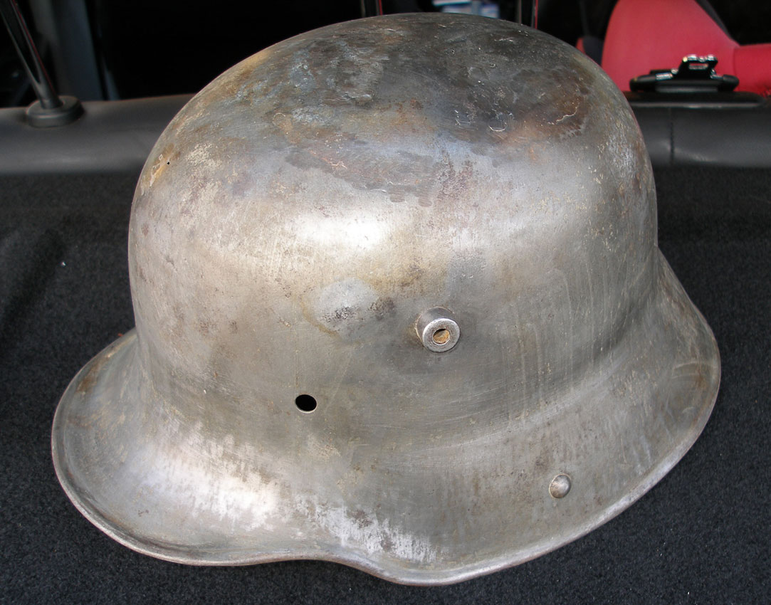

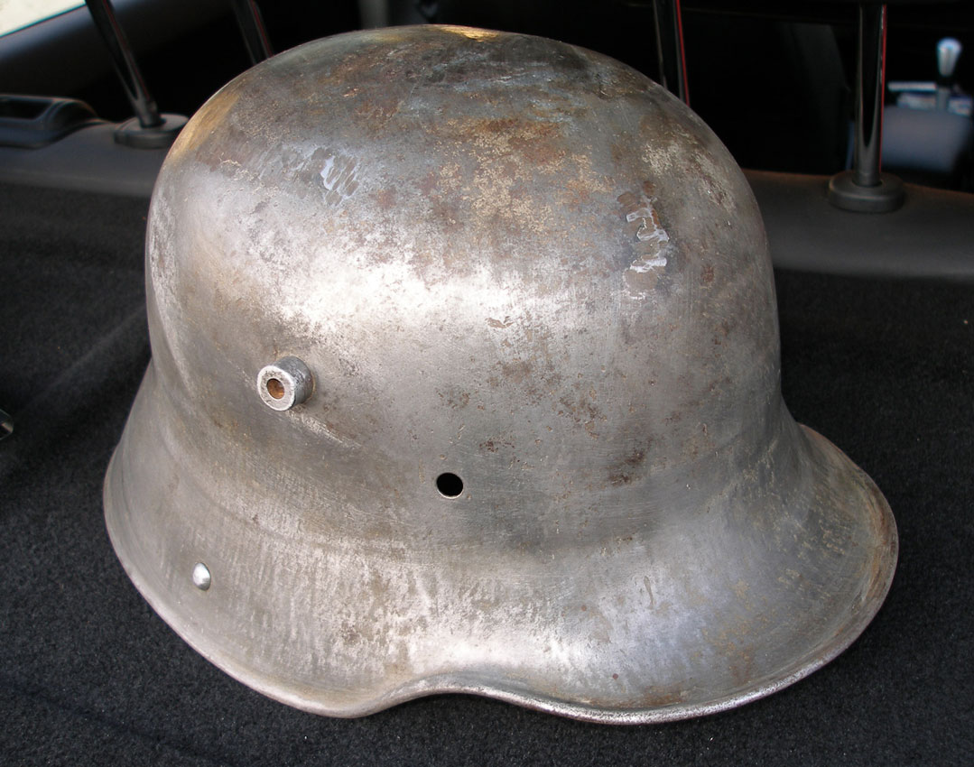

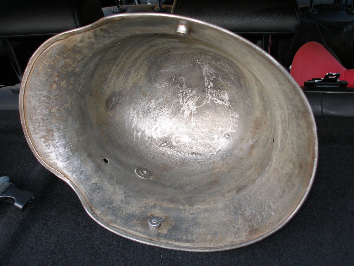

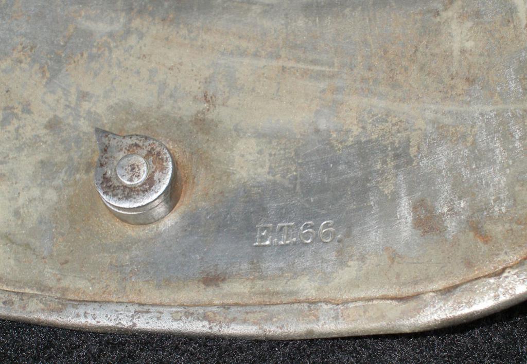

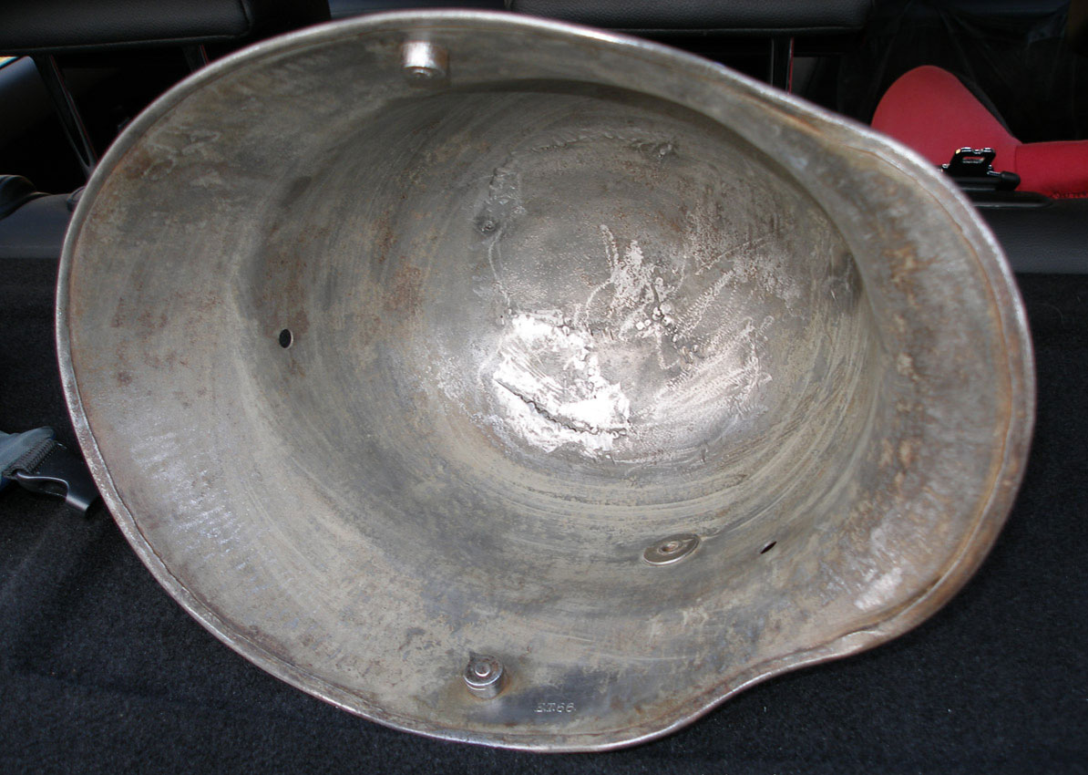

    Попал как-то в руки рогач крепкий с легкой деформацией на дне купола. В процессе очистки и рихтовки деформация преврптилась в трещину, которая после сварки выявила еще одну. Видимо шлем немного горел, ну и усталость металла дала о себе знать. Собственно только два вида фото: после очистки и сварки и после покраски и сборки. Утром при дневном свете сделаю фото готового.

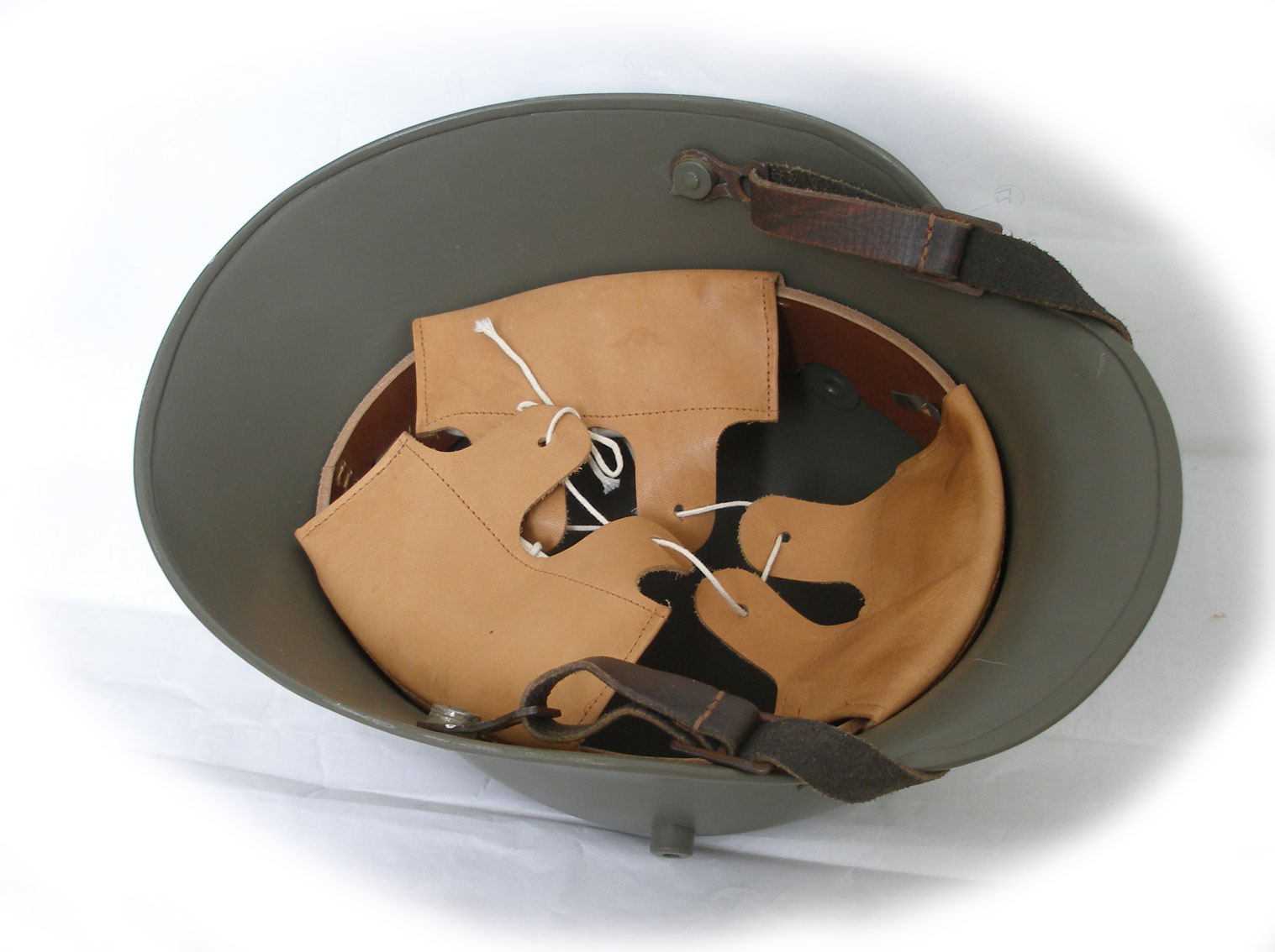

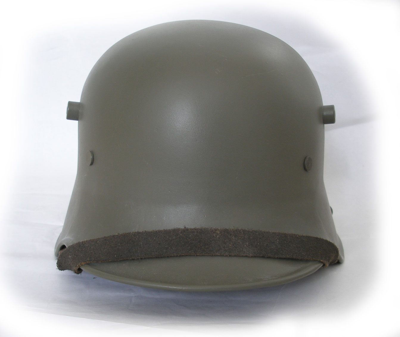

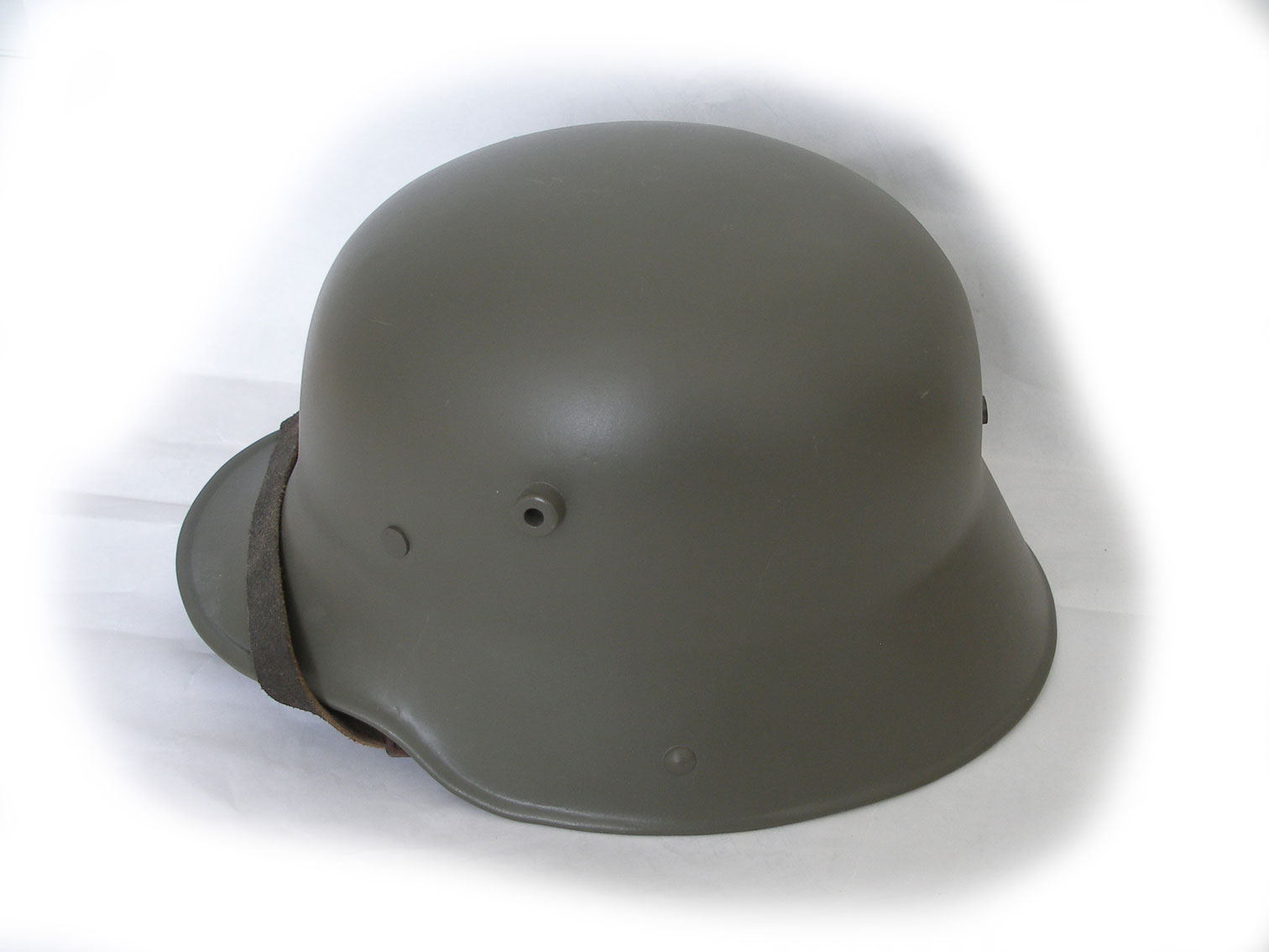

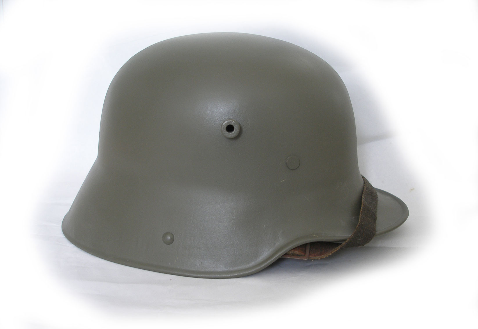

    Шлем крепкий, но тем не менее пришлось повозиться с выведением дна и верха шпаклевкой. В целом шлем покран практически на "голый" металл.

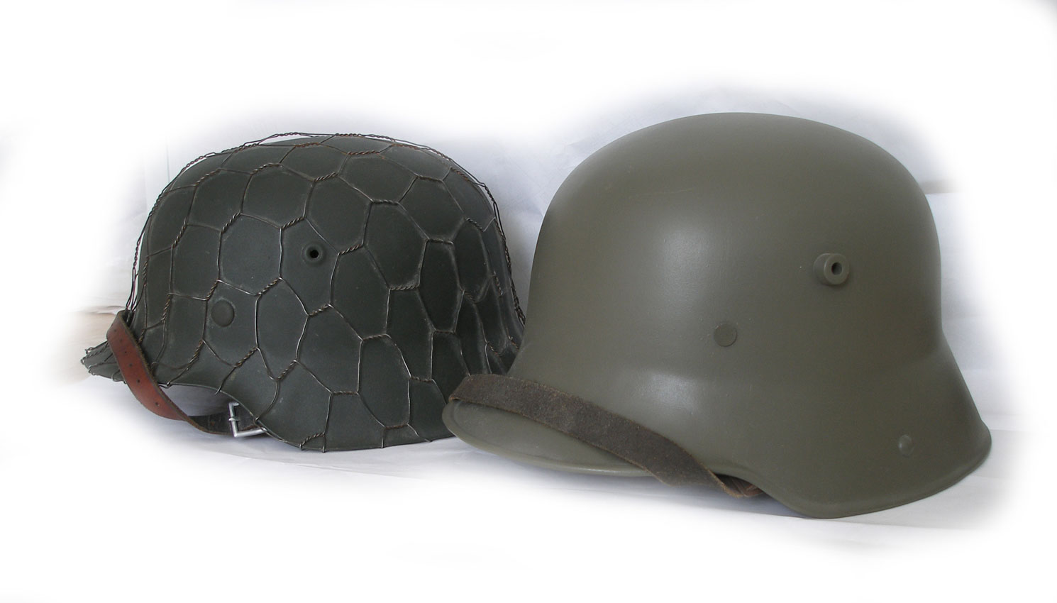

    Каким цветом красили? , подбор или по Ралу. С ув.
  4. whiteman
    whiteman Oberfeldwebel
    1.385
    Воронеж
    Цвет смешивал на основе 6006 RAL добавлял матовую черную и белую краску. Мешал, мешал на глаз, но в результате цвет очень близок к фельграу 7009. Однако в этом чуть более зеленого оттенка. Вот для сравнения с моим М42. Сразу скажу, что на 42-м цвет тоже не "чистый"!

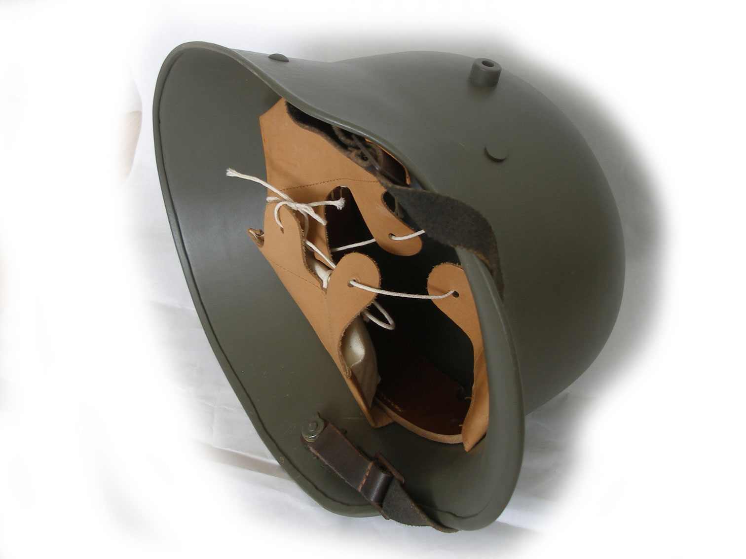

    Материалы на подшлемнике все натуральные, а в пудушках амортизаторов натуральный конский волос!
