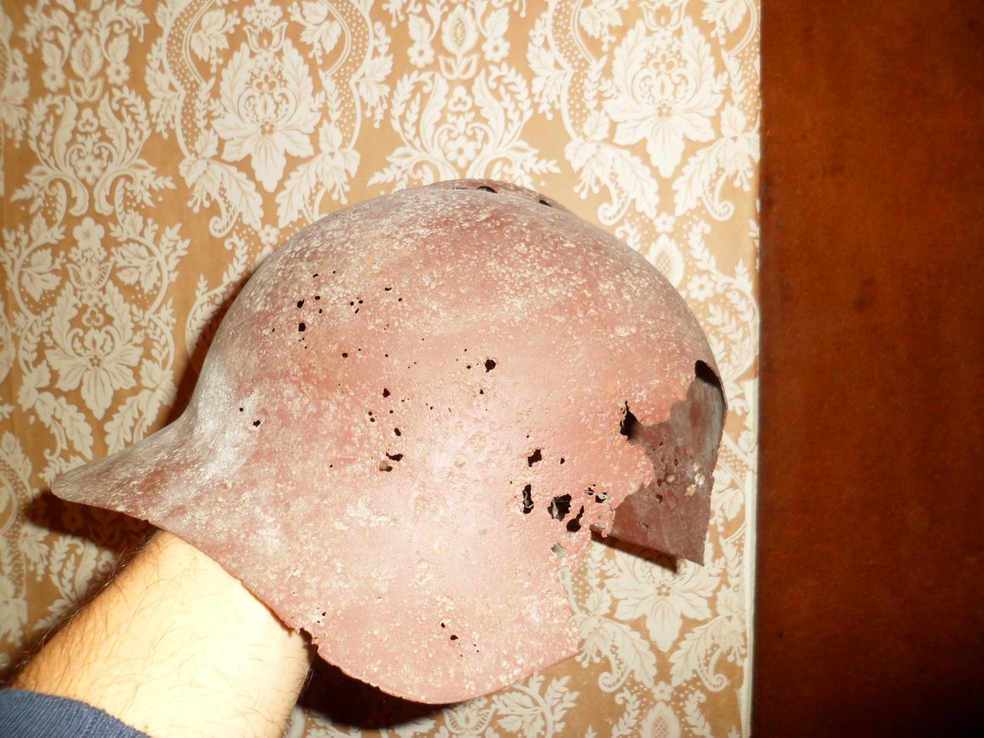

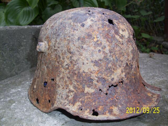

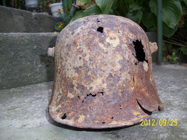

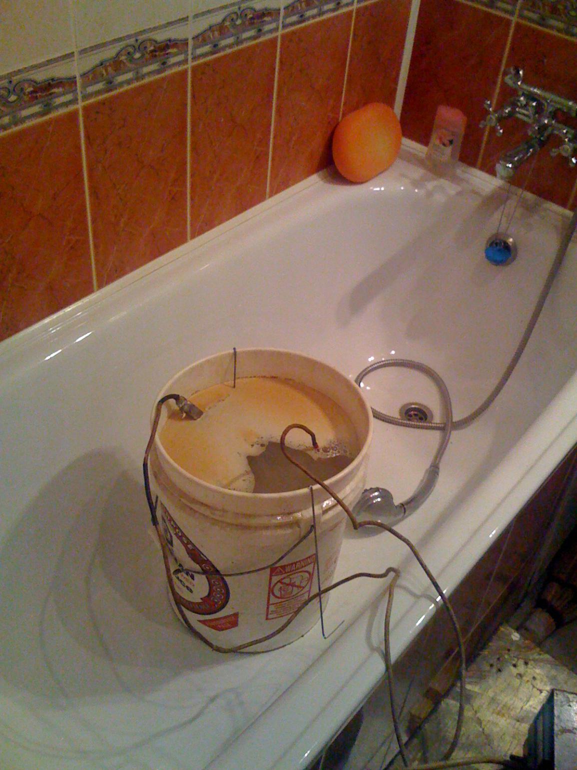

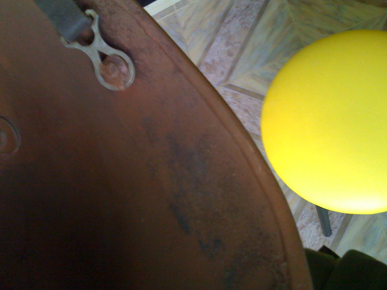

    Рогача пришлось электрозить а наш уже кто то почистил и вскрыл какойто гадостью вроде грунта.Смывка его не брала,пришлось повозится железной щеткой.

    У немца трещины паял оловом а в СШ-36 метал довольно крепкий,хотя нет фрагмента шлема.Так,что полуавтоматом заварил вполне нормально.Недостающий фрагмент на СШ-36 вылепил с пластелина и с помощью стекловолокна и эпоксидки сформировал его.

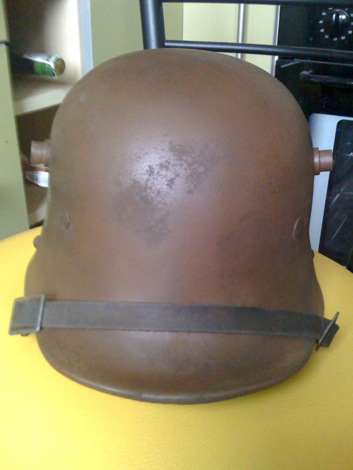

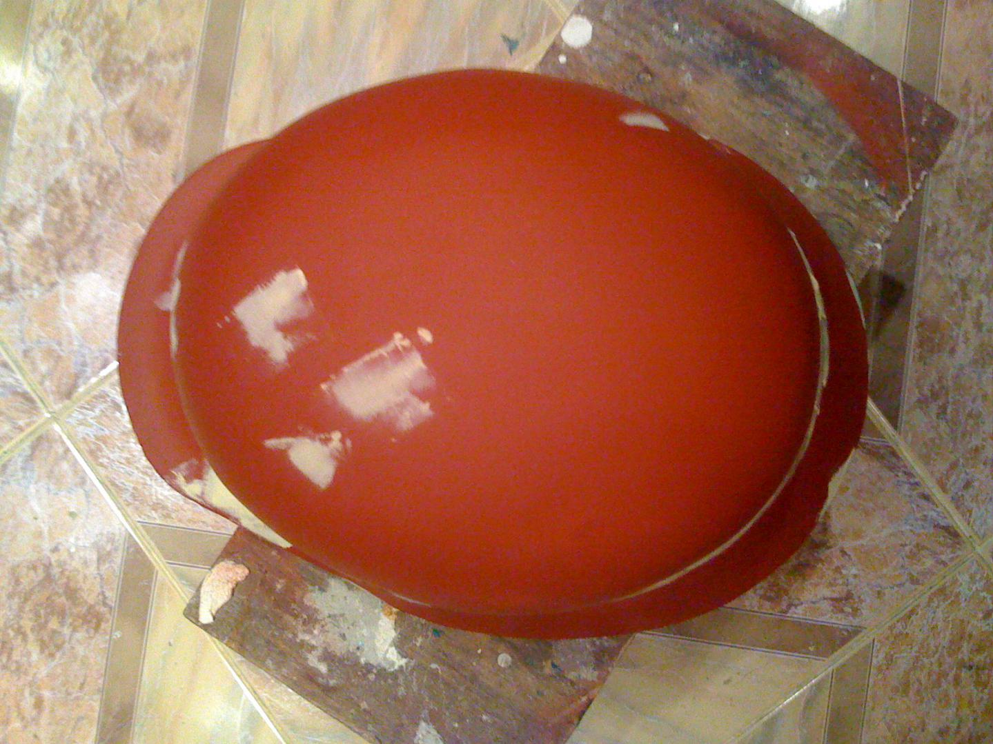

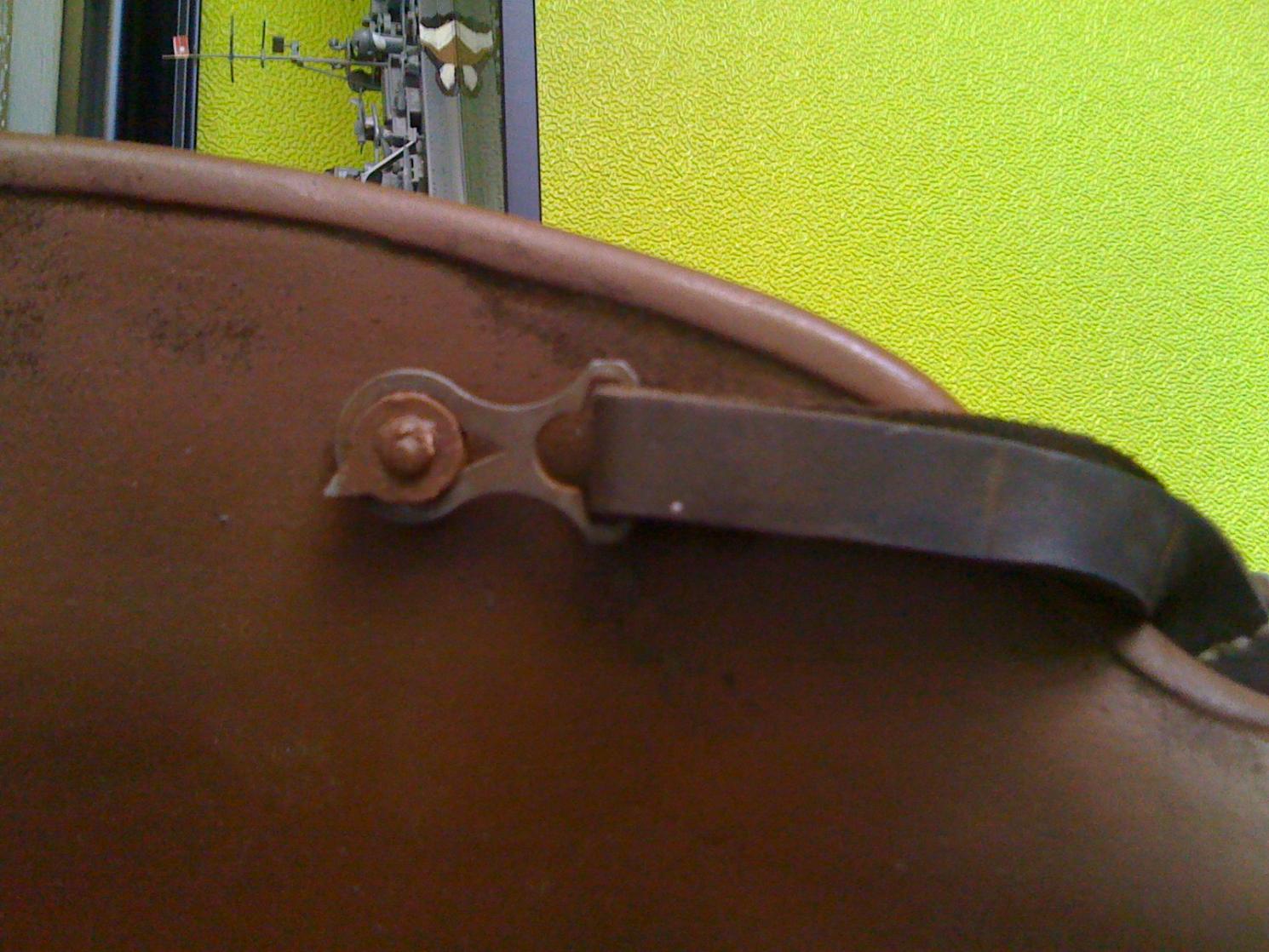

    На рогаче дырки заделывал холодной сваркой.Паять или варить на нем было безполезно он в руках расползался.Самое сложное как для меня это конечно изготовление заново вальца.Внутри это полоска кожи пропитанная эпоксидкой а с наружи по совету Виталика Лика- вата все в той же эпоксидке.Потом все как всегда-шпатлевка,шкуренье,проявка и так до безконечности.

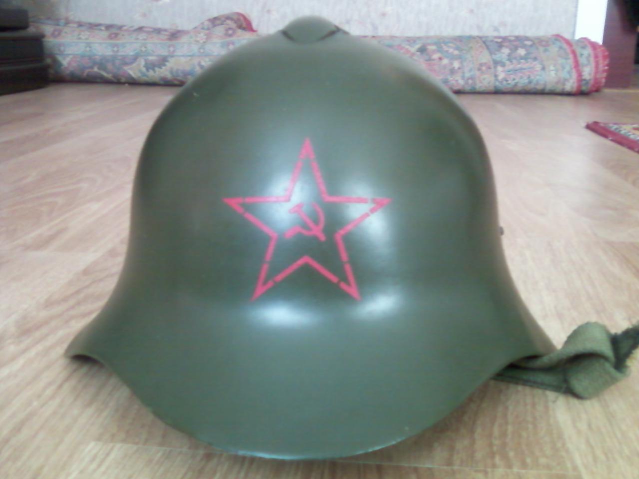

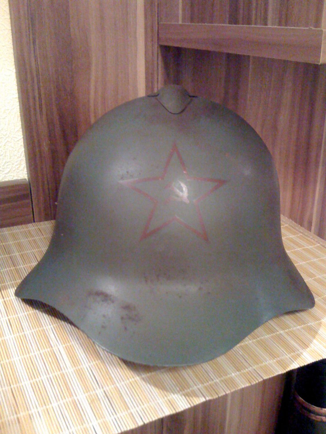

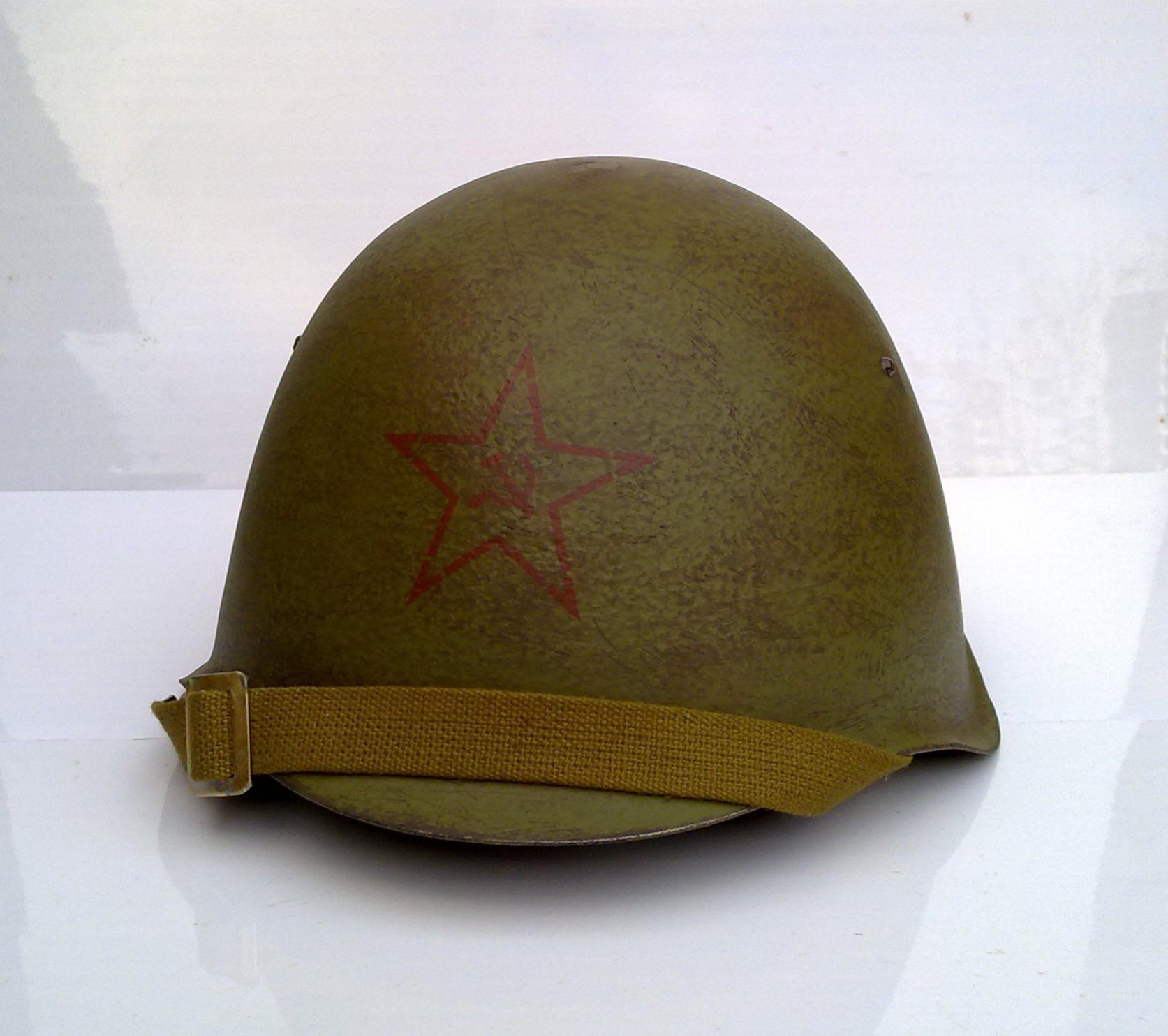

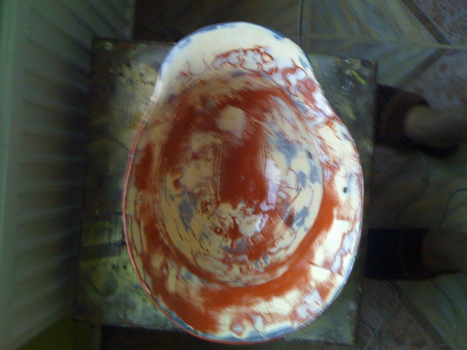

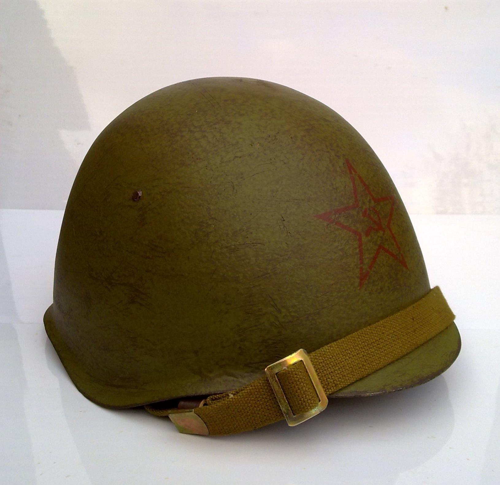

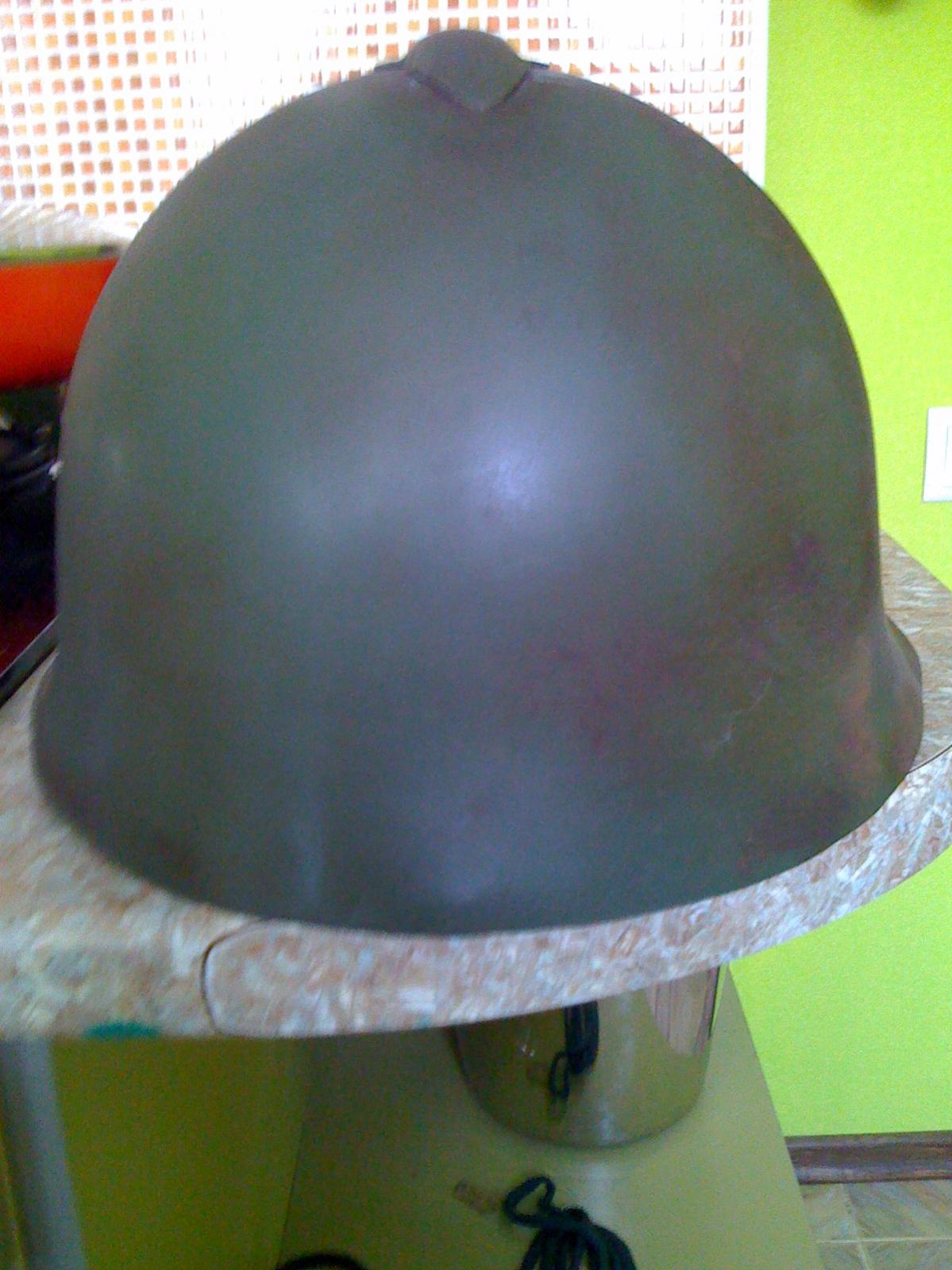

    Получилось вот так.Прошу особо не пинать.С застариванием буду еще чего то доделывать.Отдельный вопрос по звезде на Хасанку.С выклеиванием трафарета и рисованием не хотелось замарачиваться.Купил переводку,но у нее есть одно но.Она внутри блестит,ведь там тоже пленка.Пришлось звезду вырезать в нутри по контуру.Но перевести ее после этого на каску не реально.Сделал следующим образом;набрал полную ванну воды,запустил туда отлепленную от бумажки звезду и потом каской как бы поныривая прилепил ее на нужное место.

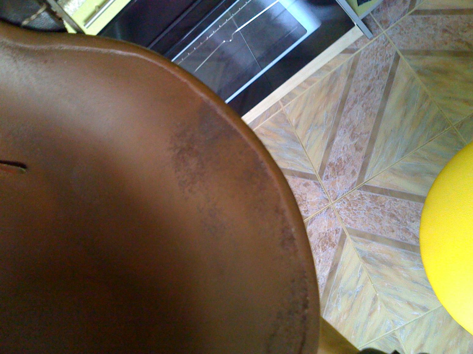

    Чем руководствовались при выборе цвета Рогача? На Сш 36 звезду таки нужно было наносить краской, поныривая Вы ее все равно криво приклеили. Можно рогача вид изнутри? С ув.

    А чего пинать-то? Получилось всё весьма гуд! Только затылок Хасанки посмотреть бы тоже...

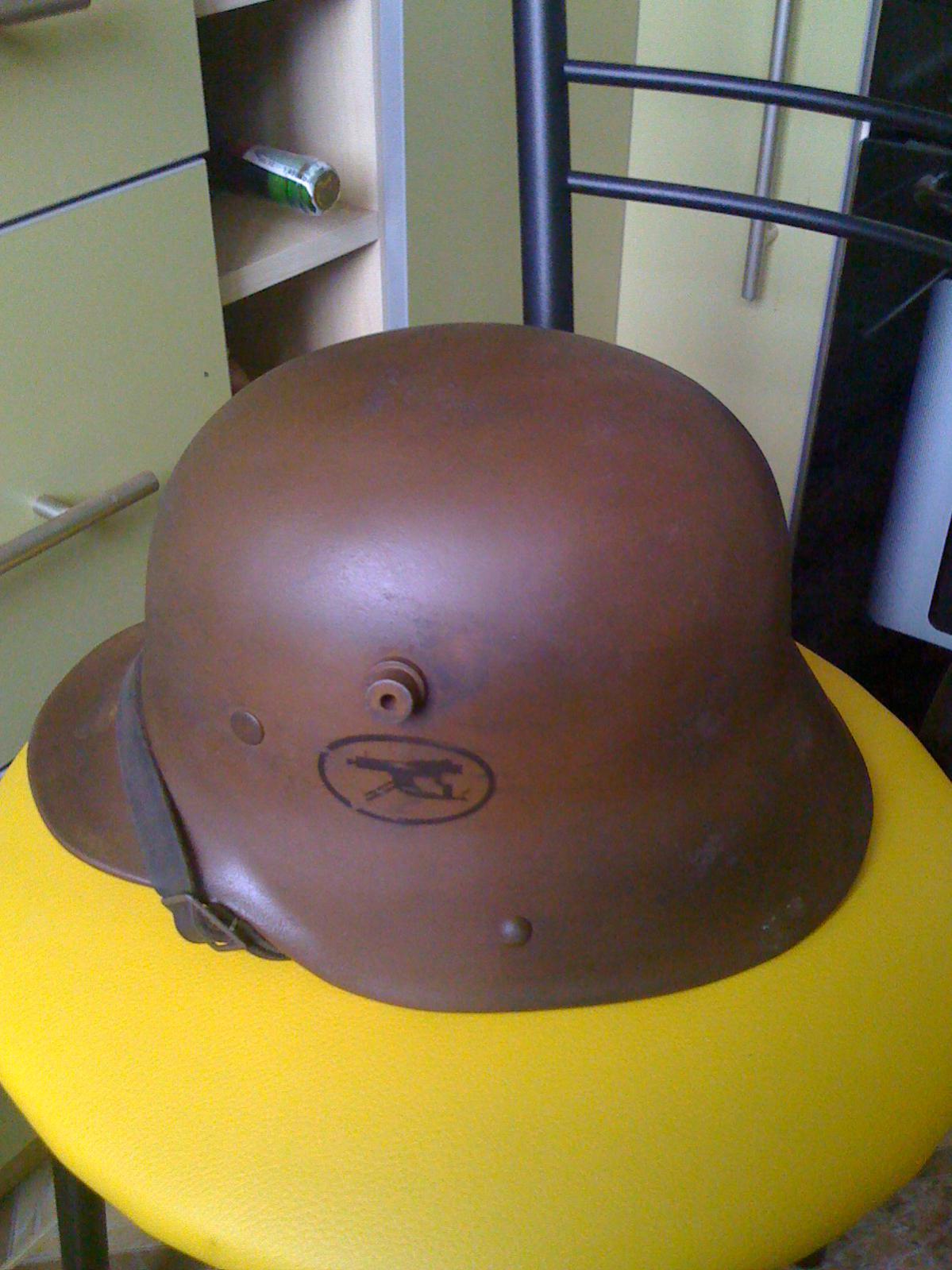

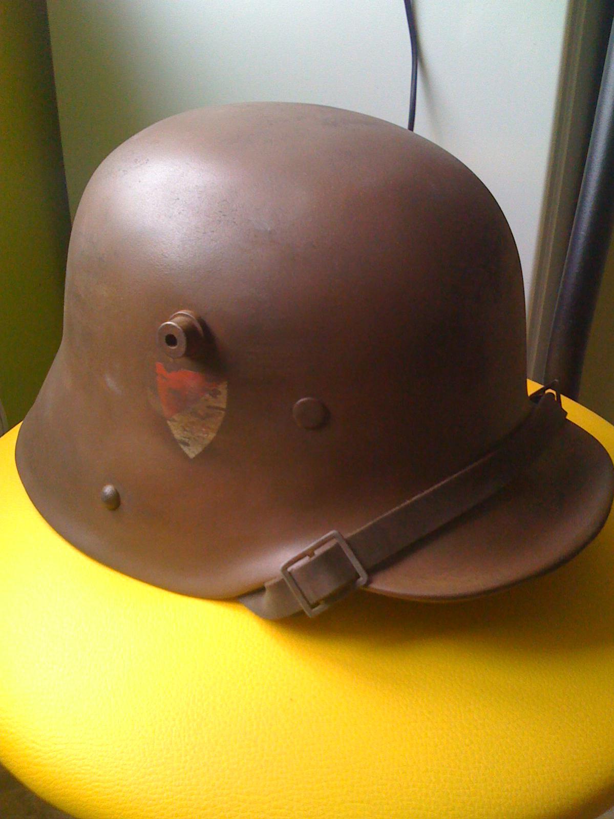

    Только теми цветами по RAL которые мелькали тут на форуме при обсуждении цветов М-16.Хотелось купить именно в балончике.Выписал на бумажку все цвета которые попадались при обсуждении,пришел в магазин торгующим нью-тон.Только этот и оказался в наличии.С Хасаном точно так же.Но там было два цвета и по началу я его покрасил в какойто жутко сине-зеленый цвет.Потом перекрасил в 303.

    7.943
    Харків

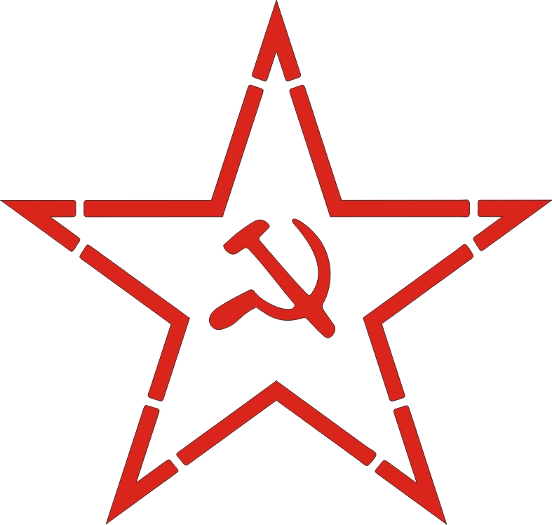

    Все отлично, кроме звезды. Переводка на хасанку это нонсенс, кто такое придумал? Правильно только краской через трафарет.

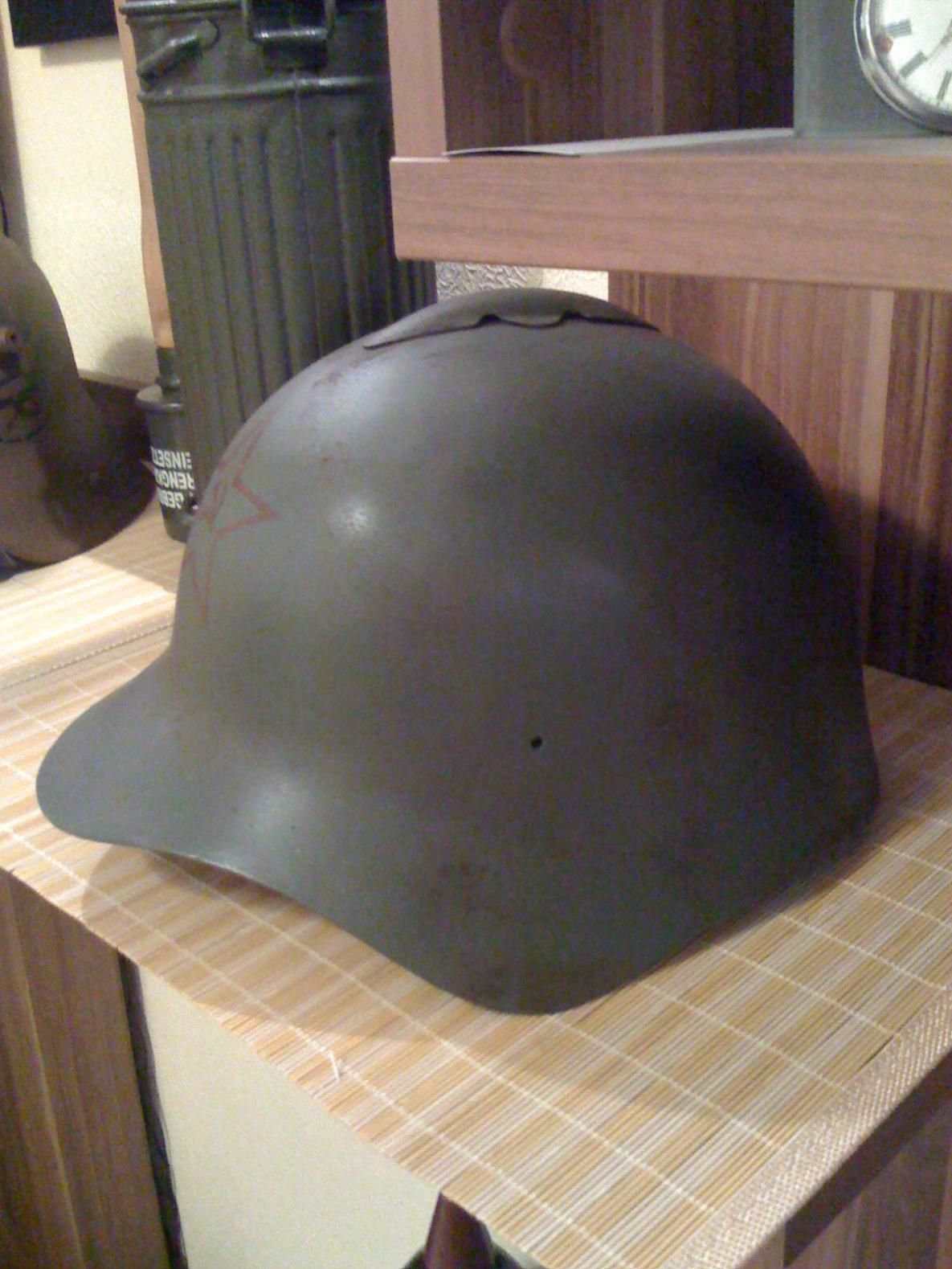

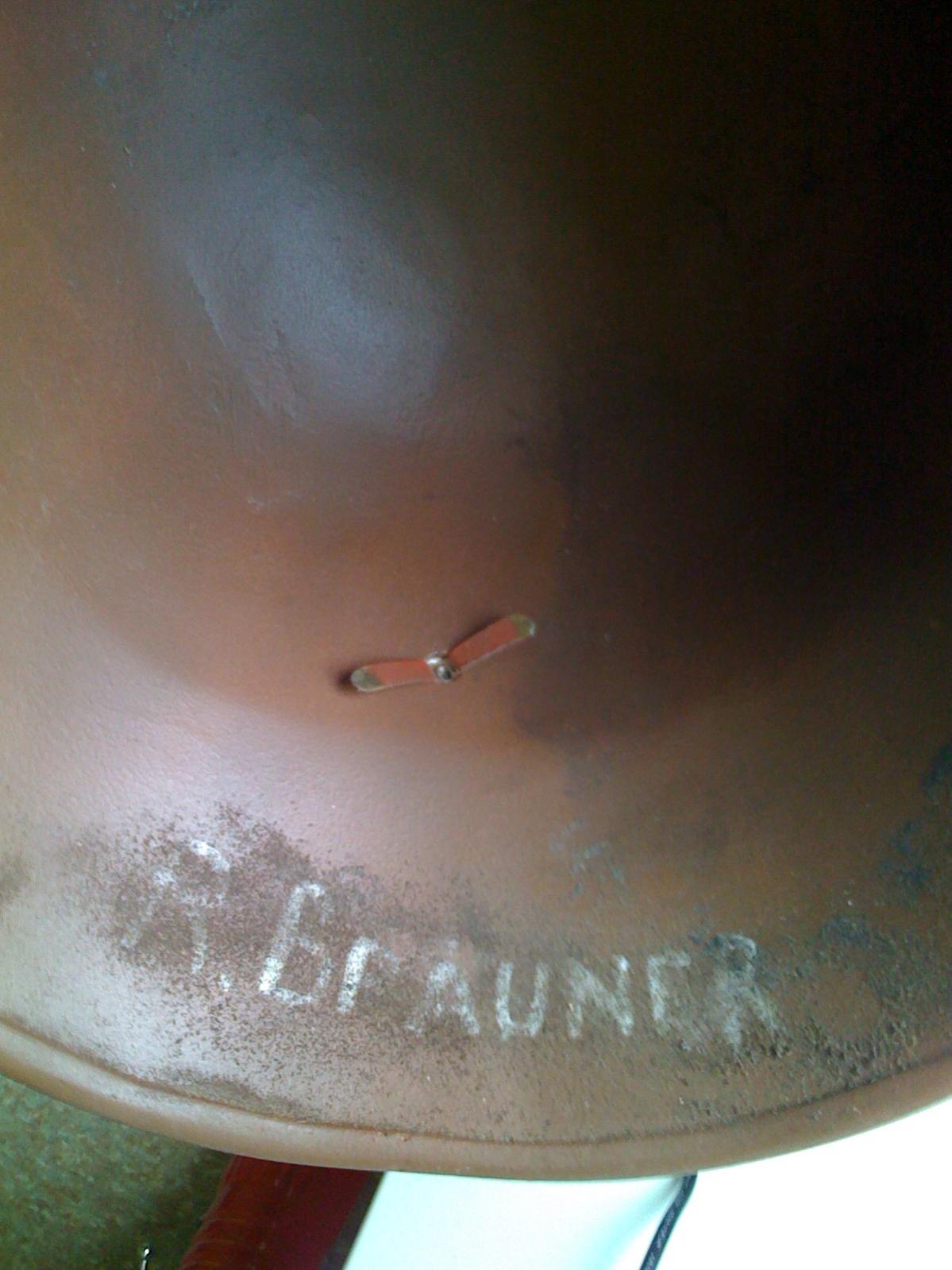

    вид с зади

    Нормуль! И намёка нет что шмата небыло... :smile_12:

    изнутрии.

    У Вас М16, дека щитка Земли либо Хессен, либо Бремен, почему под Австрияка покрашена?

    По рогатому, цвет получился ближе к австрияку, но никак не рейхсвер

    Проделана колосальная работа - мне понравилось, всегда приятно видеть такие "конфетки" из убитых в принципе исходников!!! Звезда на СШ 36 приклеена ну уж слишком высоко, как по мне то что она в виде переводилки, особо ее не портит (хотя контур вышел толстоватый).
    Выбор цвета на рогача мне также как и ранее отписавшим комрадам совершенно непонятен....

    Теперь понятно.Я когда выискивал цвета по RAL для рогачей,мне попался вот этот коричневатый и он один и оказался в магазине в наличии.Просто я не обратил внимания,что это цвет АВСТРИЙСКОГО рогачика.Спасибо за подсказку,будем считать,что это грунтовка.Как потеплеет перекрашу в более подходящий для немца цвет.

    Работа колоссальная, застаривание тоже гуд. По хасанке не поленитесь, передуйте ее по наружке и звезду поставьте по трафарету, кроме того, что она у Вас слишком высоко, у нее все грани неправильные.

    Переводная звезда такой же нонсенс,как и деколь Галичины и Мертвая голова.Но спросом все пользуются.
    Мы же восстанавливаем шлемы,а не выпускаем.Да и где были шпатлеванные и клееные эпоксидкой шлемы - "нет,сюда надо трафарет".
    Я приверженец трафарета на моих шлемах,стоящих в моей коллекции.
    Но это не значит,что я не использую трафарет,как на своих так и на тех,что в продаже.
    Просто топик слегка неправильно сделал.Нужно было не вырезать внутренний прозрачный фон и не играть потом в Секретный форватер.
    Все стандартно:Переносим деколь на шлем,фен и матовый лак.Никаких следов деколи не останется,если Вы хорошо прогреете феном и задуете матовым лаком.
    Образец работы с деколью,все ровно и красиво.
