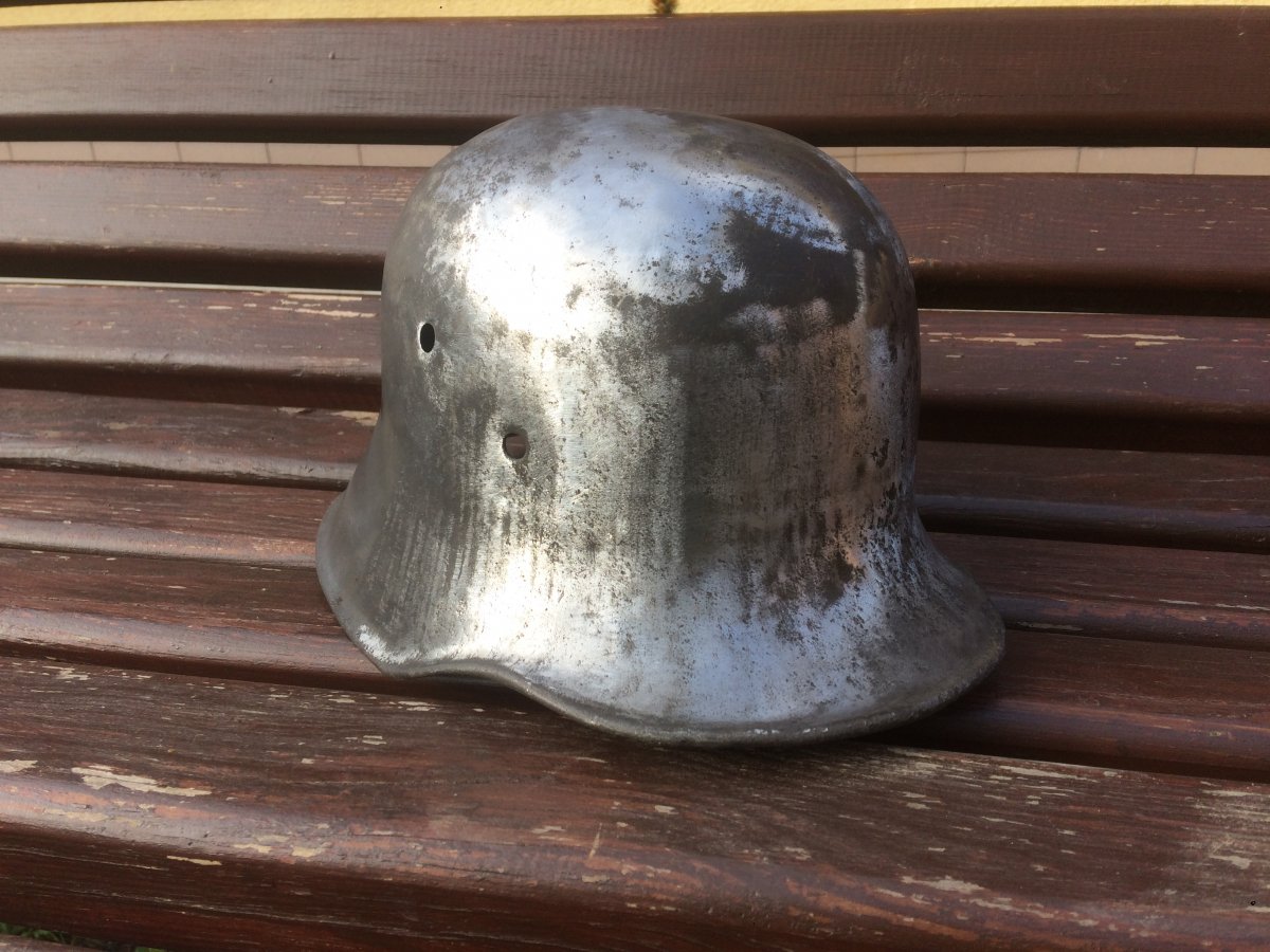

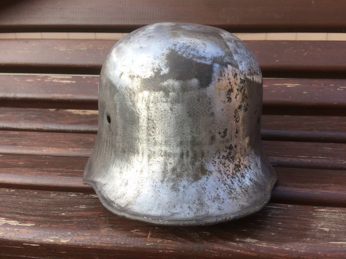

    Доброго часу доби. Десь рік тому придбав ось такого рогача. Попри чисельні прогнивші отвори, метал зберіг свою оригінальну товщину, та зберігся практично без каверн.. яким чином прогнили ці отвори, уявити не можу(
    Ріжки приємно здивували своїм станом.
    Ще тоді вирішив робити його по можливості без шпаклівки.
    Оскільки історія з цим рогачем затягнулась вже на рік і триватиме ще невідомий період часу, я вирішив створити тему зараз, щоб не втратити фото реставрації і щоб було що Вам показати, а не похвалитись в кінці готовим результатом, тому що фото втратились через довготривалість процесу реставрації.
    І так, вертаємось до шолому.
    Ось що до мене прийшло з пошти. ( про що я і говорив,фото було більше, це лише ті що вдалось відновити)

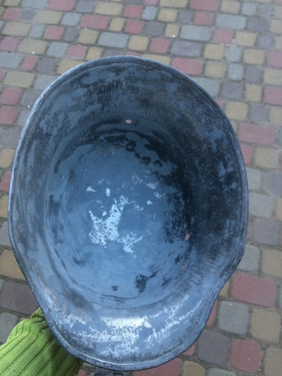

    І сьогодні виділив годинку під рогача. Прислухавшись до порад, легко зчистив іржу ( з раковин сильно не вибирав, оскільки в кінці кислотити буду)
    Приємним сюрпризом стали клейма. На куполі з середини літера В, і розмір 66 з залишками клейма виробника ( його сильно не вищищав, бо боявся відірвати цей фрагмент , потрібно буде виділити окремий час для зачистки таких слабких місць).
    Заварив ще один отвір та раковини навколо нього.

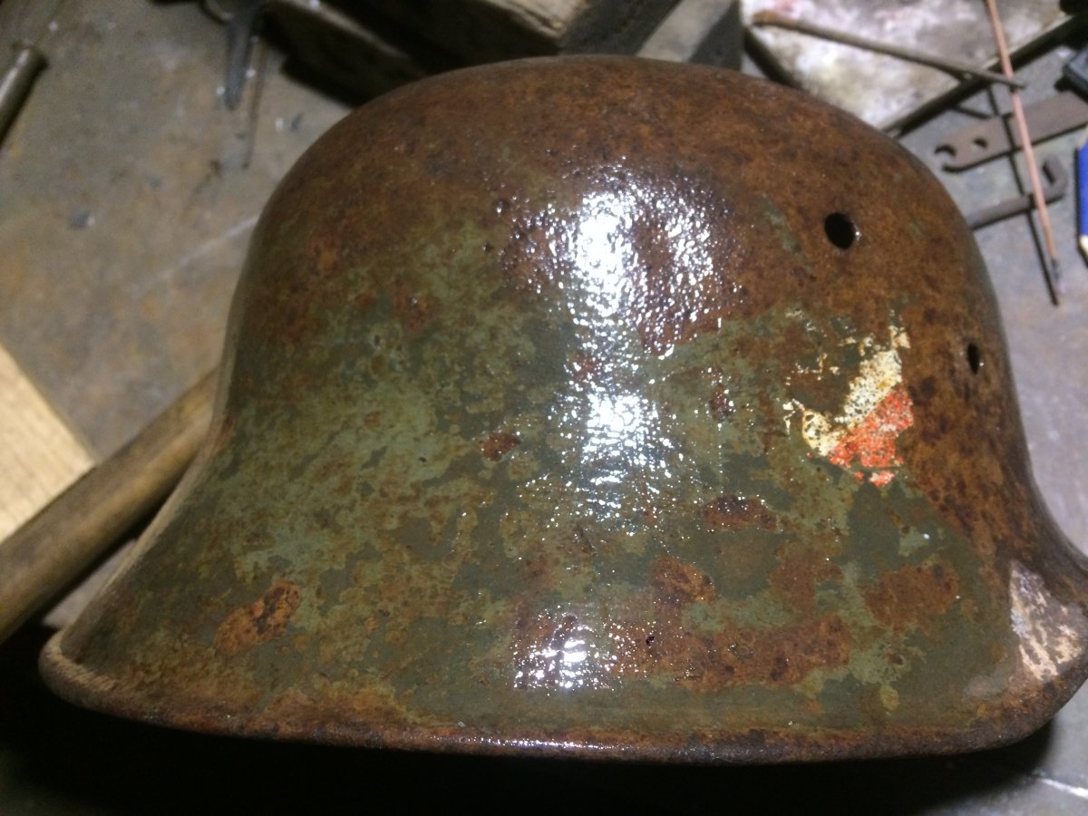

    Привіт... признаюсь чесно, австріяк тухне в кутку...( не стоїть до нього)....
    але щоб не плодити тем... паралельно почну тему і з іншим рогатим скотом)))
    Ось таке чудо-юдо вдалось вирвати на фіолетовому за 500)
    Давньо омріяний м18....
    ALEKS81 and 663 like this.
  20. Oleg Nevidomy
    Oleg Nevidomy Oberfeldwebel
    13
    26

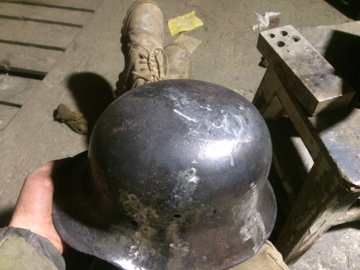

    481
    Особисто я побачив 4 шари фарби... плюс в середині залишки чорнильного штампу і залиши підпису білою фарбою... номер партії на куполі також був присутній... не повезло тільки з клеймом заводу та розміром( хоч і розмір на уламках був, но варка і чистка взяла своє.... )
    Чистив і плакав... серце краялось.
    На холодну, частково геометрію вдалось відновити, Но...

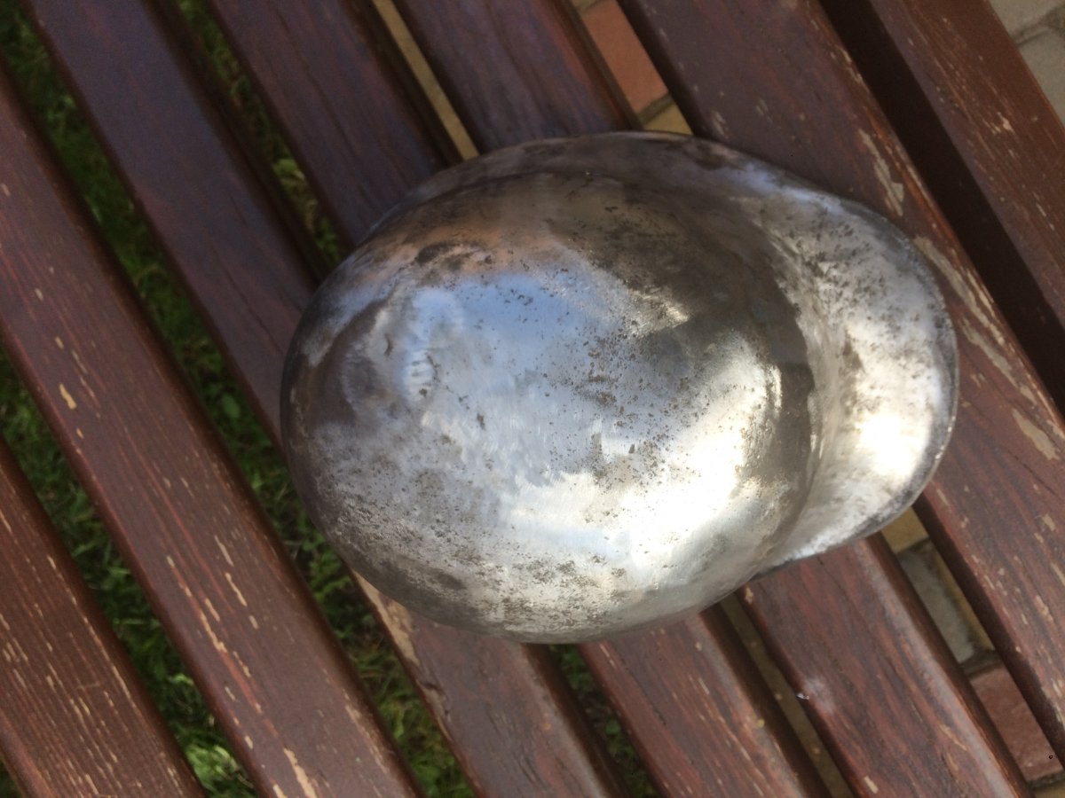

    Після чистки виліз чудовий метал, товщина від 1,5 до 2мм...
    Мабуть найкраща каска, яку приходилось варити..
    Перед варкою, щоб навести геометрію, прийшлось відкалюввти метал і домкратом рівняти все це...
    на фото чорновий варіант шліфування та рихтовки...

    Поспішив ти, на холодну не треба було рівняти. Можна було ще так https://reibert.info/threads/restavracija-m18.57910/. Сам зварюєш?
    Oleg Nevidomy likes this.
  23. Oleg Nevidomy
    13
    26
    481
    Так, варю сам.
    Та бачив я цю тему про рогача.
    В мене ситуація була гіршою... сильний перекос дашка заставив мене все зчистити і відкалити метал. Передні отвори під кламера, мали розбіжність 5-6 см один відносно одного.При відкалюванні каску не повело,все получилось.

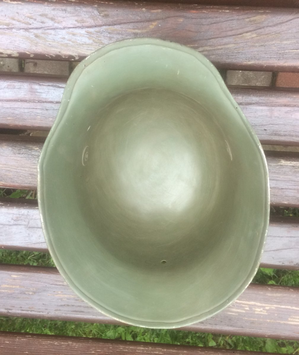

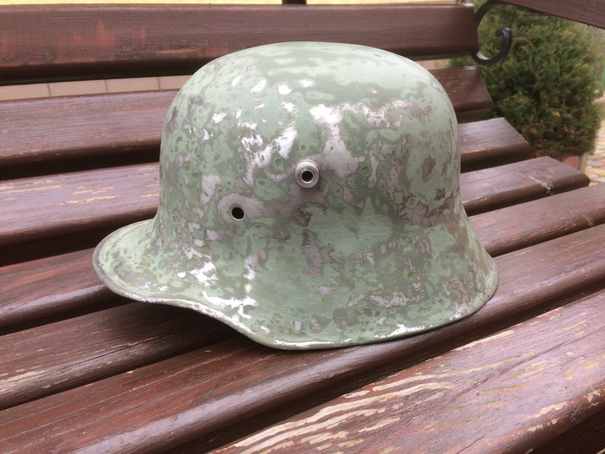

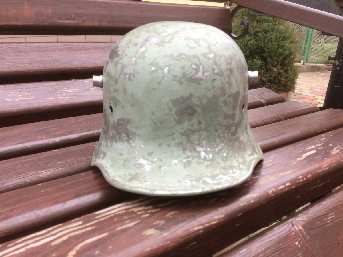

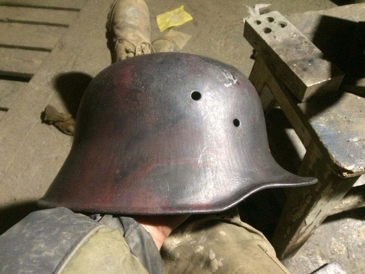

    Привіт. Поновлю тему. З м18 помало але все ж таки робота йде.
    Ось такий ісходнічок в мене получився.

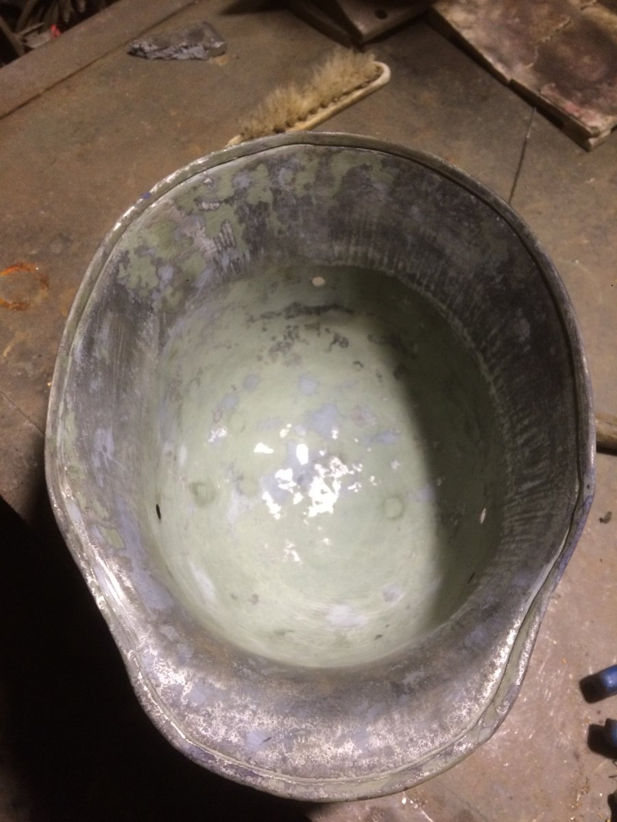

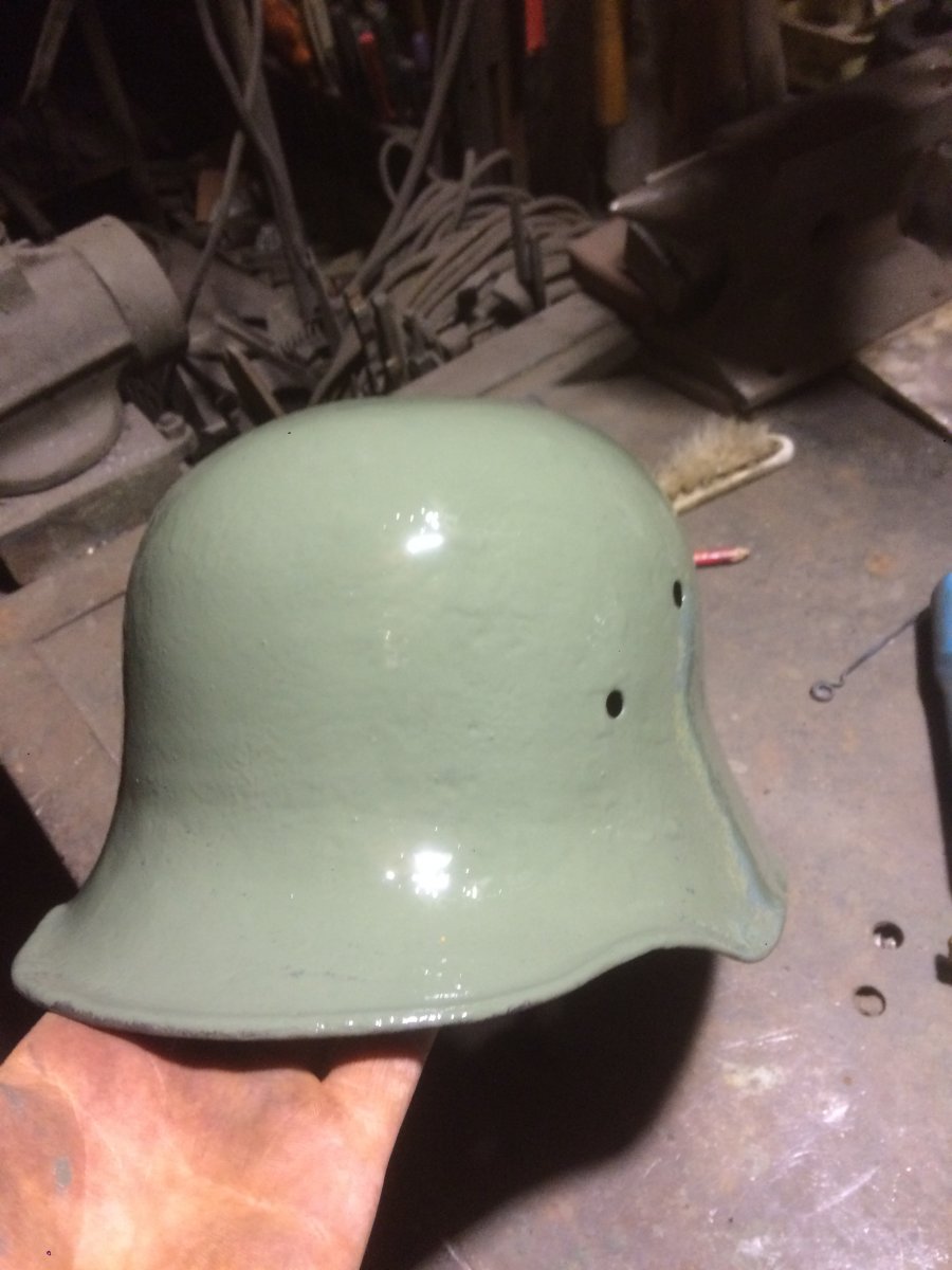

    Вирішив шпаклювати лише внутрянку, і то тільки на половину від потрібного. Усе решта виводитиму фарбою.
    Після першого слою фарби на внутрянці.
    З надвору хоч і є в одному місці глибокі каверни, я вирішив їх не шпаклювати. На разі все затягнув відносно товстим слоєм фарби.

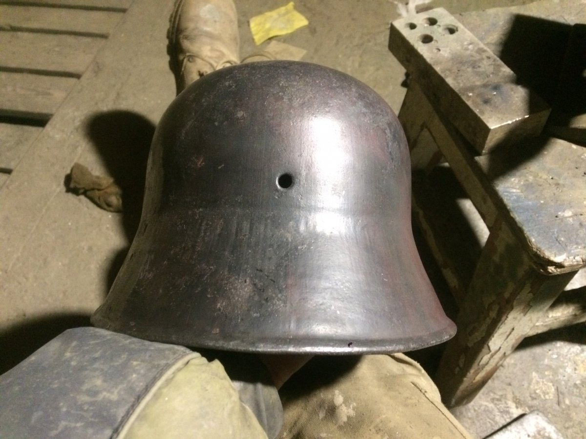

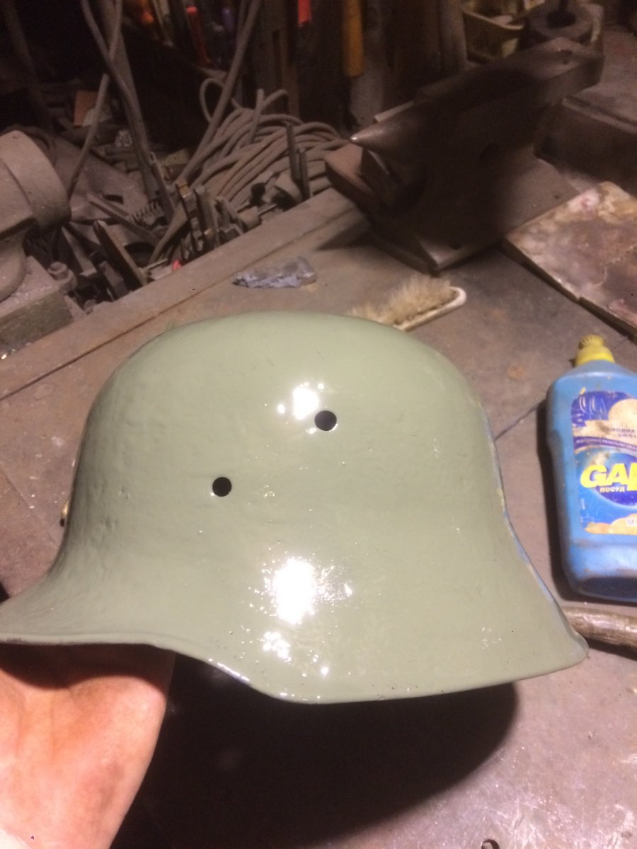

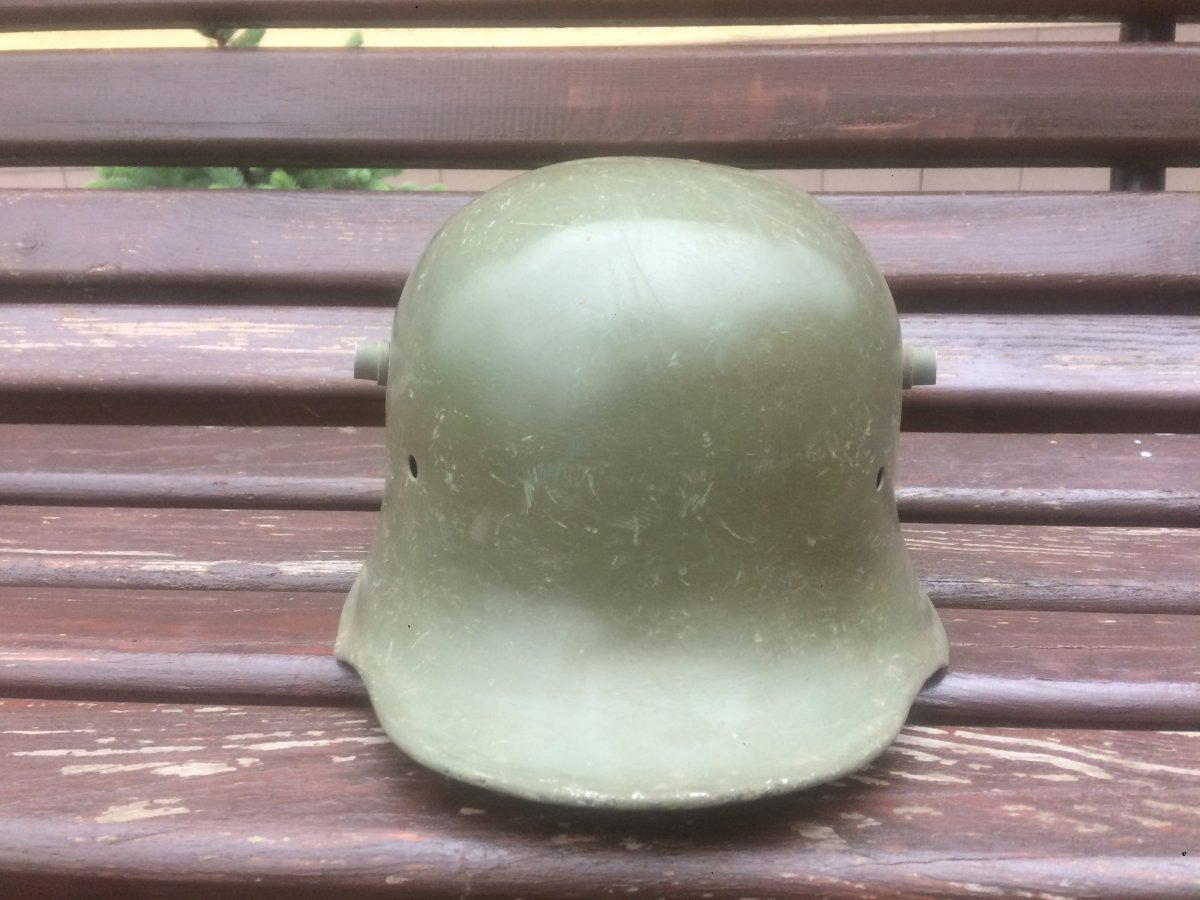

    Привіт.
    Прийшлось кілька раз малювати та шкурити. Але раковини забив усі.
    Наступним етапом стала покраска першим базовим слоєм. Вирішив трішки підстарити фарбу, щоб зімітувати сліди недовготривалої носки.
    evgeny***, polen, rast gasser and 4 others like this.
