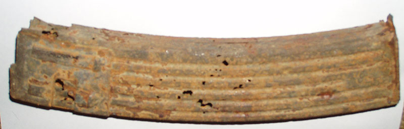

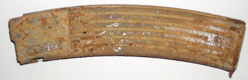

    Имеется вот такой рожок. Металл крепкий. С одной стороны нормальный, а с другой есть дыры. Вопрос - чем их можно заделать? Запаивать?
    Понятно что его уже под шпаклевку и краску потом.

    шпаклёвкой и краской только испортишь,
    в оригинале они либо воронились, либо фосфатировались,
    а на олово ни то, ни другое не ляжет, лучше отдайся хорошему сварщику-полуатоматчику, им это заварить реально

    этот фосфатированый.
    но в тех местах где дыры, метал по краям очень тонкий + на второй фотке на торце видно большую дырку. сомневаюсь что заварить получится...

    серьёзно, хороший сварщик полуавтоматом и консервные банки заварит, просто не поленись, поищи такого, этот рог того стоит

    Можно-можно его "пулеметом" реанимировать!!!
    Ток, действительно, поищи ТОЛКОВОГО сварного, что-бы не запорол железку. :)
    Он должен знать что с ней делать и как полатать.
    Денег он за такую работу с тя попросит немалых :D.

    Да, если совсем точно полуавтомат варит железо толщиной 0,5 мм и менее, а вещица эта не 50 рублей стоит, работа окупится

    я его еще получше почистил, еще дырки повылазили, светится из середины как звездное небо.
    Пока видится сложность, допустим все заварили, чем выровнять поверхность после сварки в углублениях? была бы она ровная все понятно, можно без особой техники справиться, напильник в руки и вперед, а тут сложней. напильником не выпилишь.

    на счёт фгосфатирования не знаю, а "заварки" можно выровнять и наждачкой или надфилем
