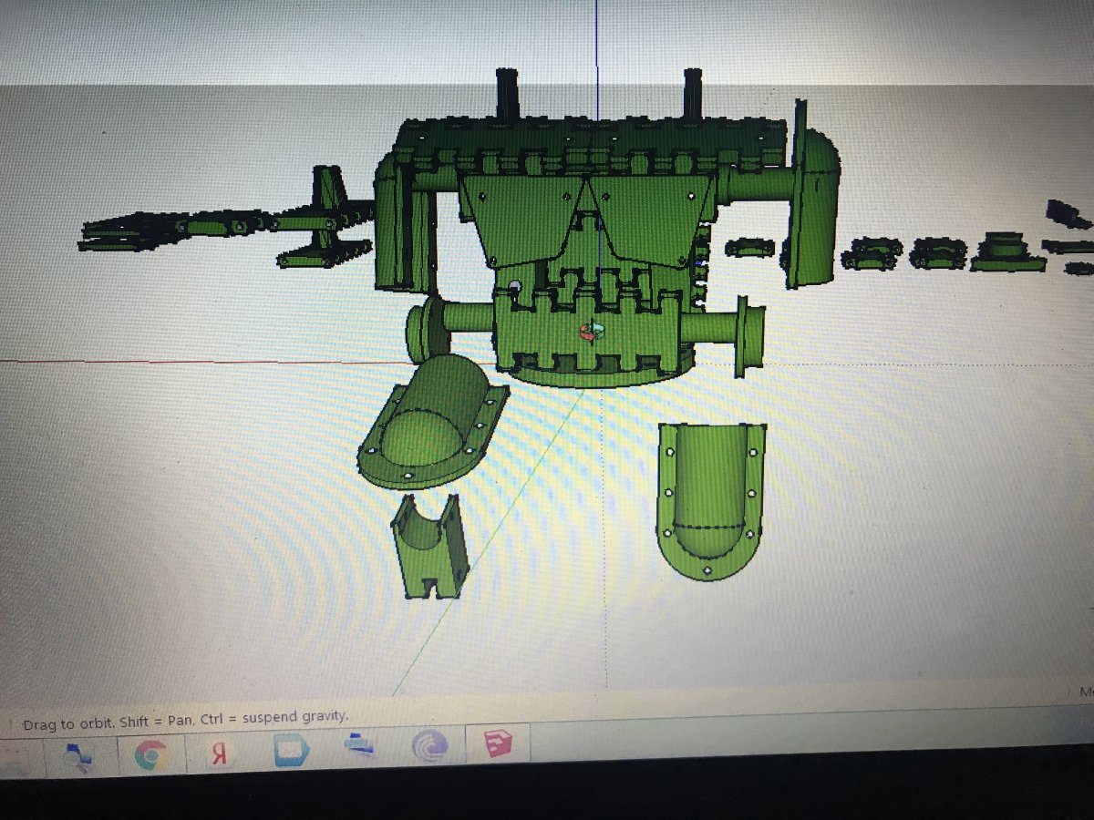

  4. gall 83
    gall 83 Oberstleutnant
    78
    138
    3.143

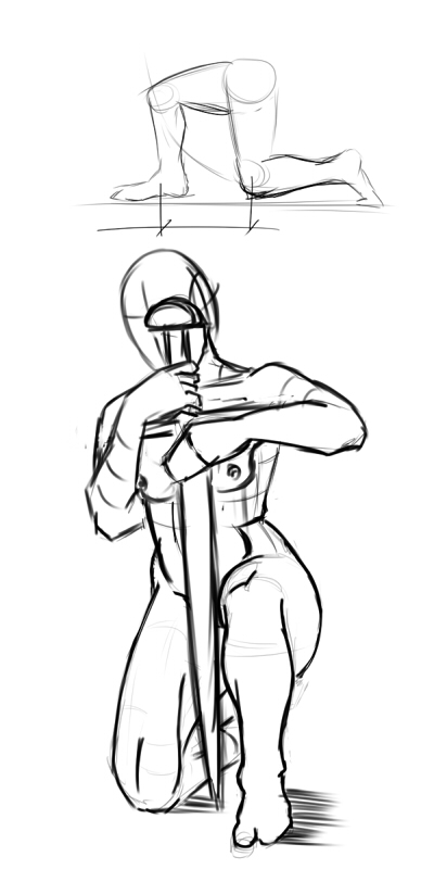

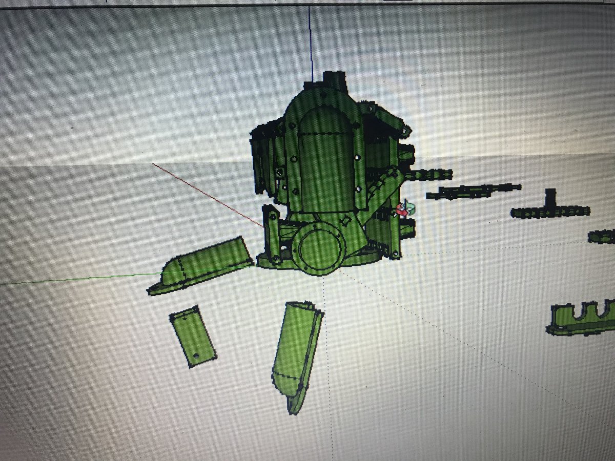

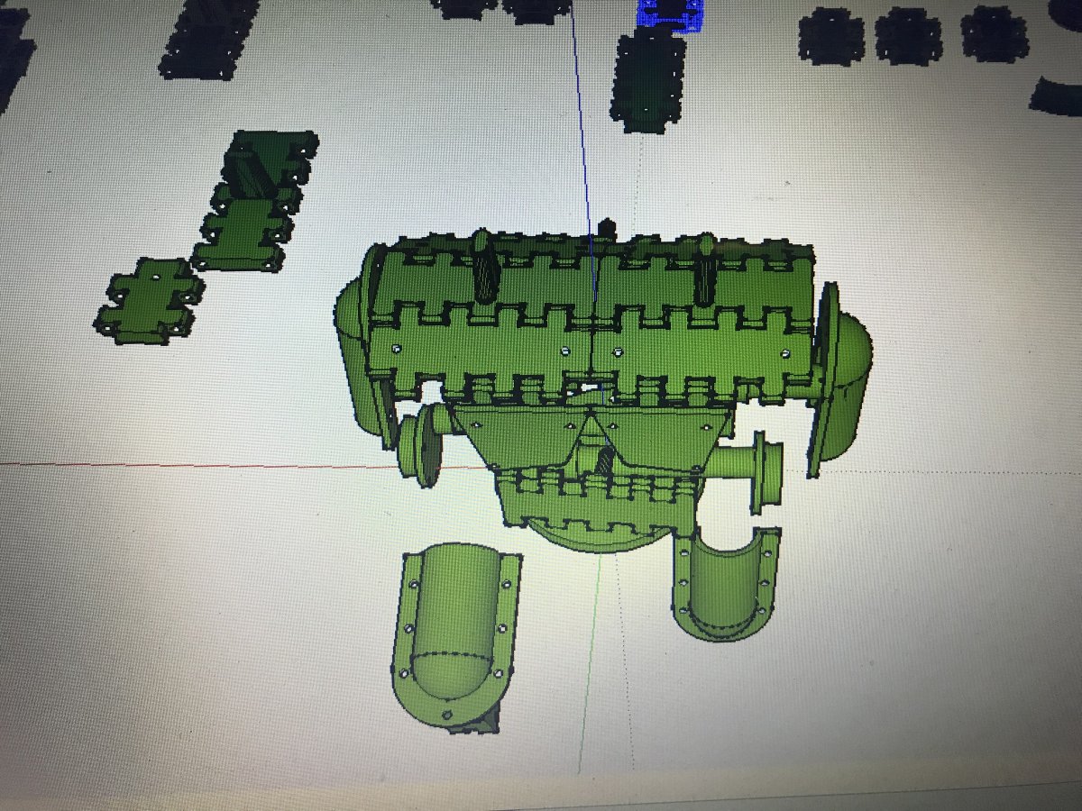

    Вот приблизительный эскиз из интернета только меч меняем на щит
    И 3-d модель как я это вижу с ув

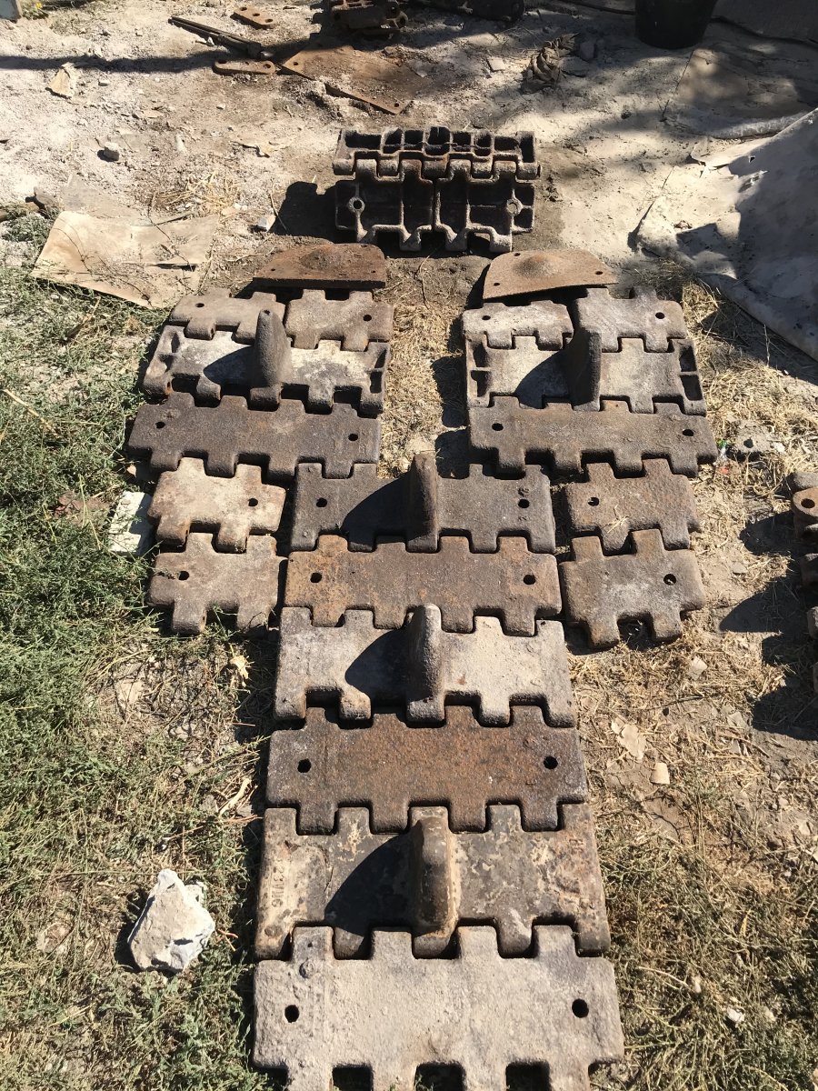

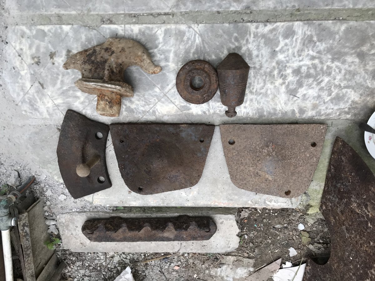

  5. gall 83
    78
    138
    3.143

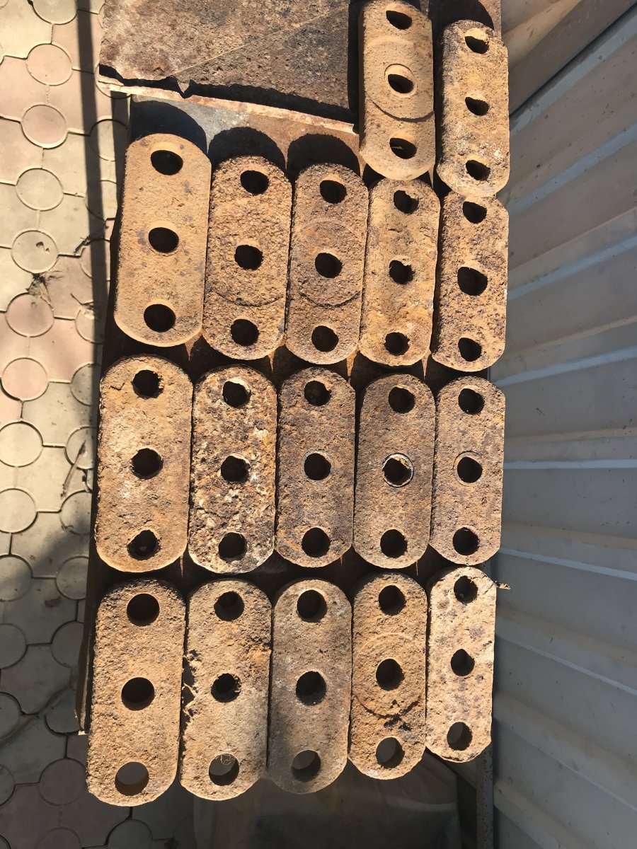

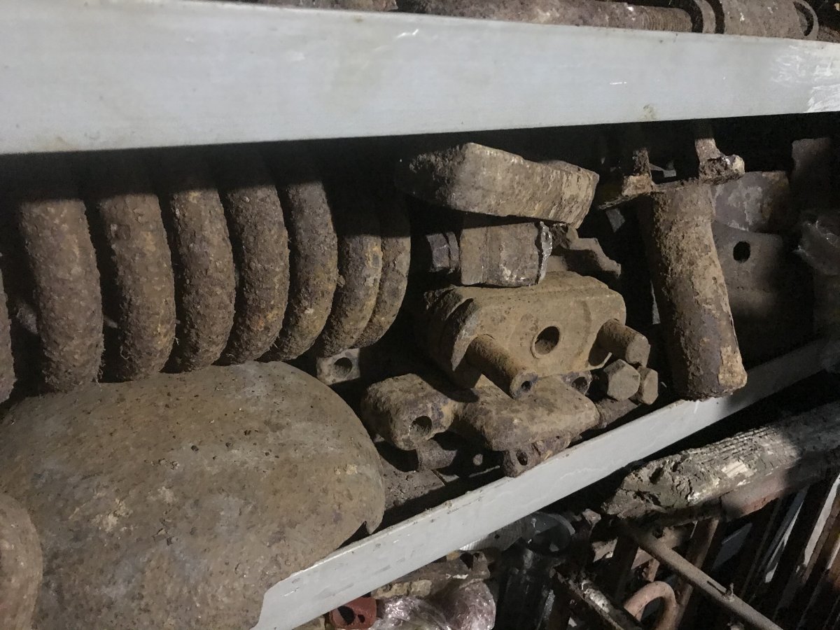

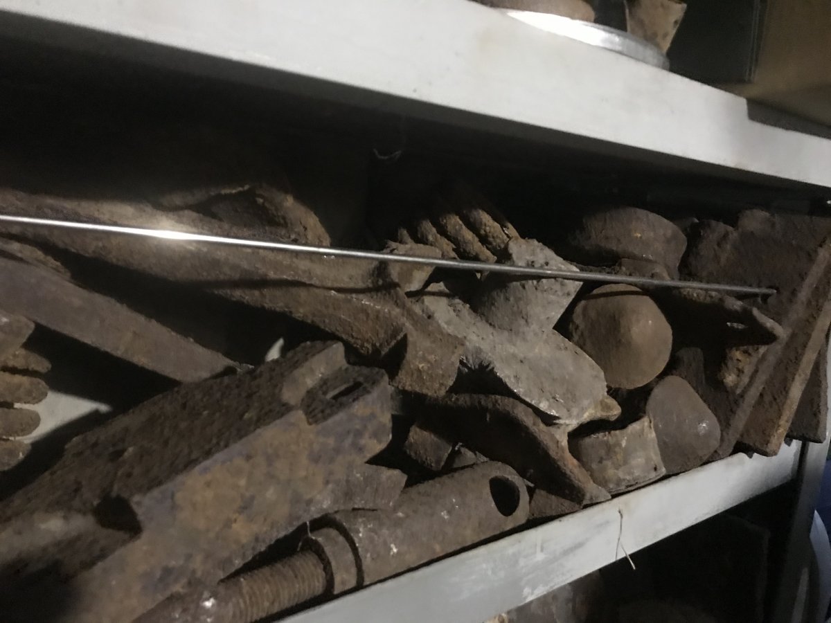

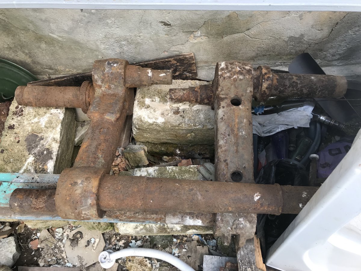

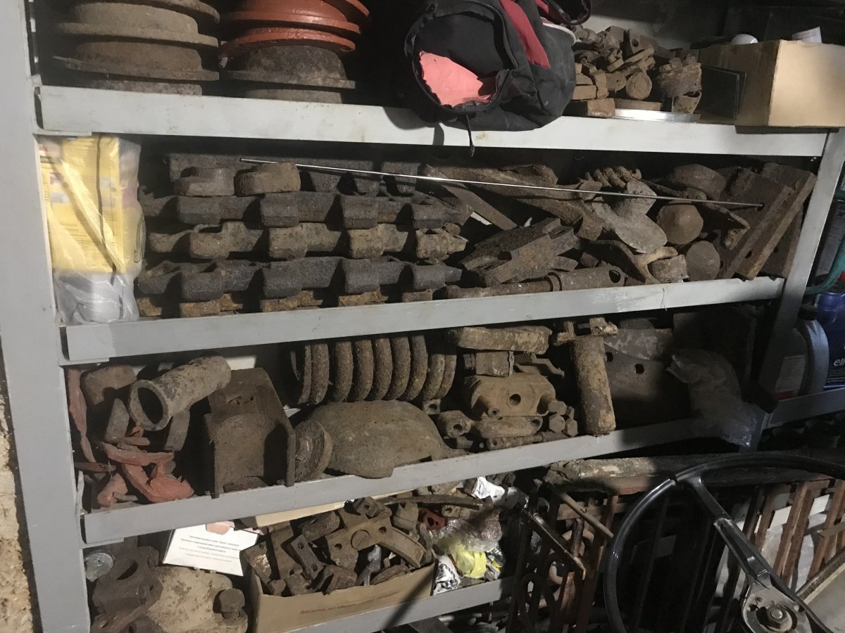

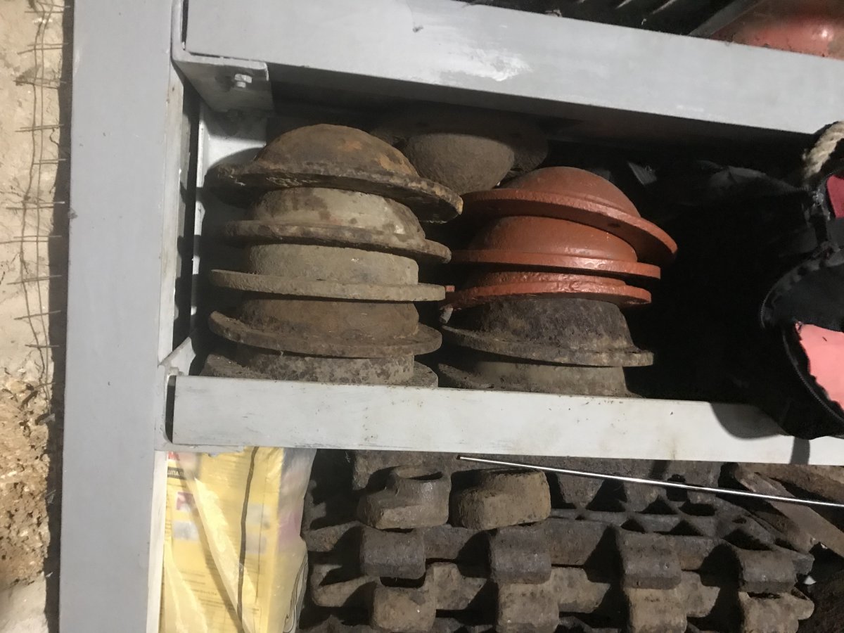

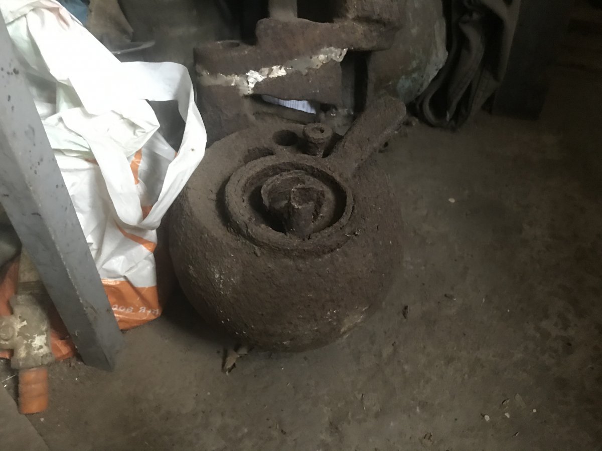

    Привет !

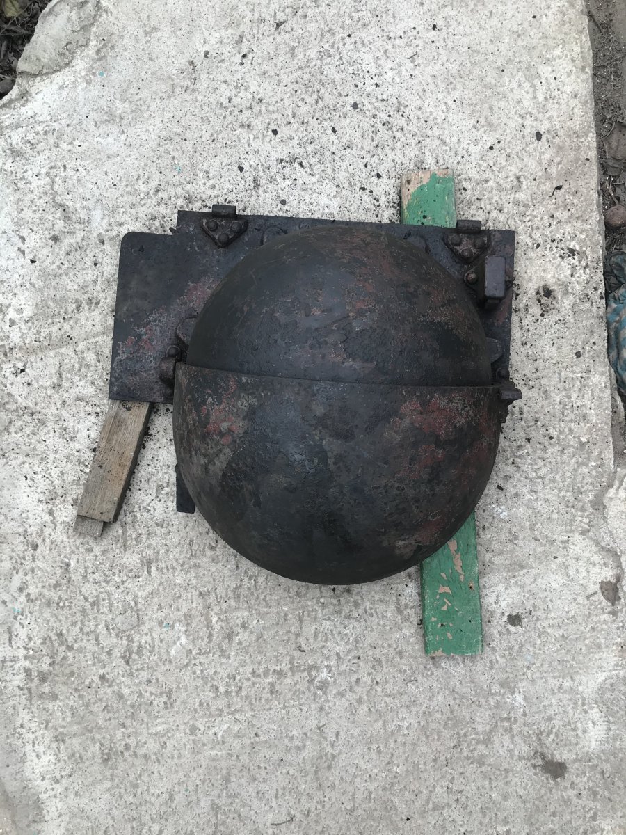

    Запчасти брал тут на аукционе и кое что досталось в дар от хороших людей ! С ув

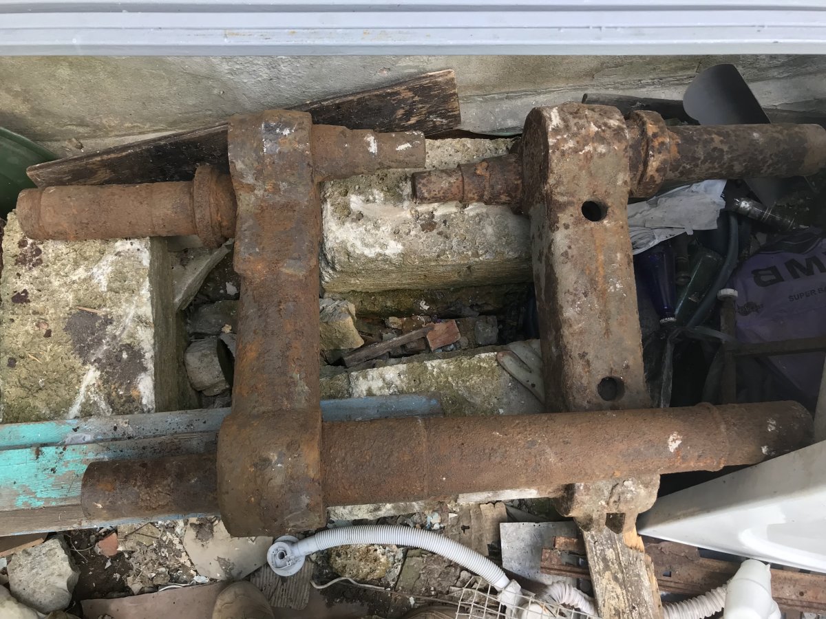

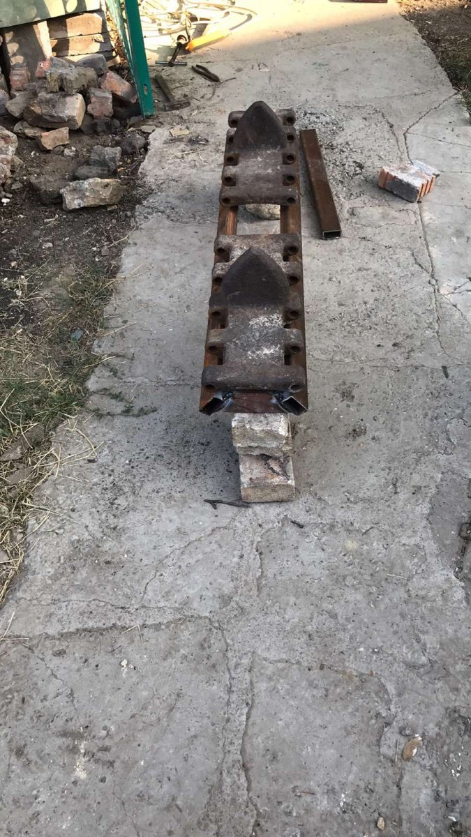

  7. gall 83
    78
    138
    3.143

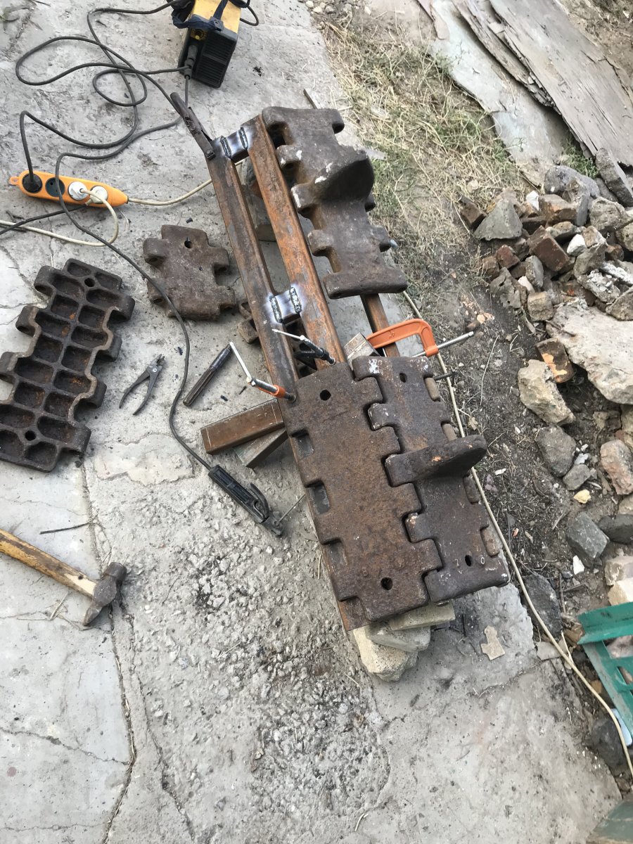

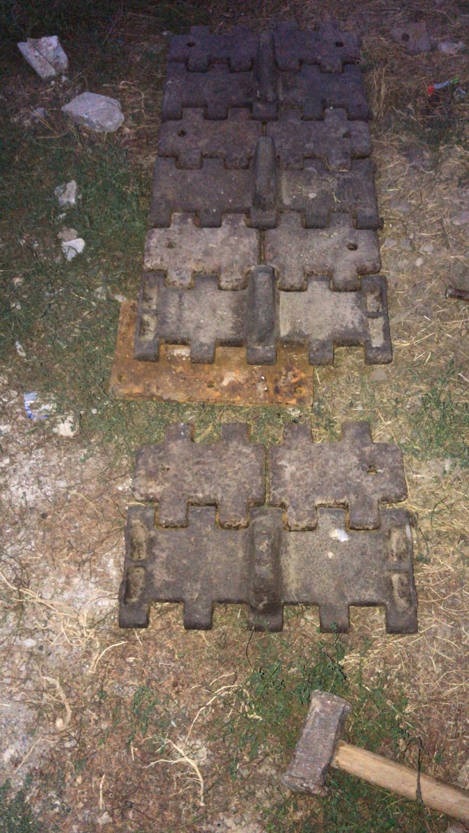

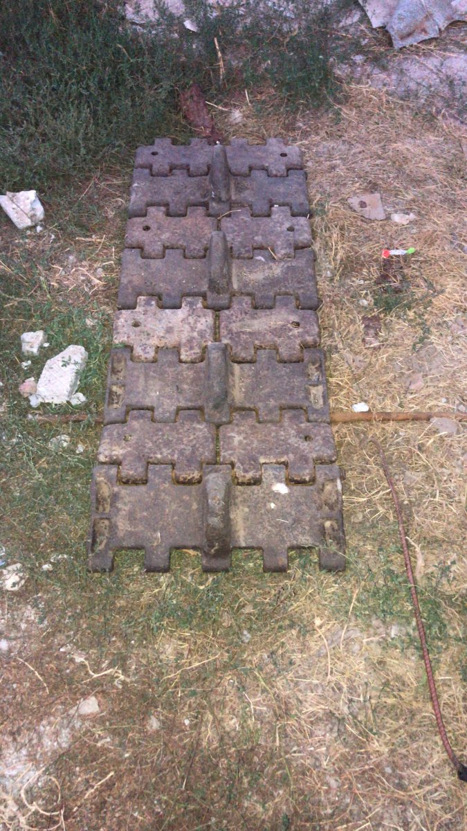

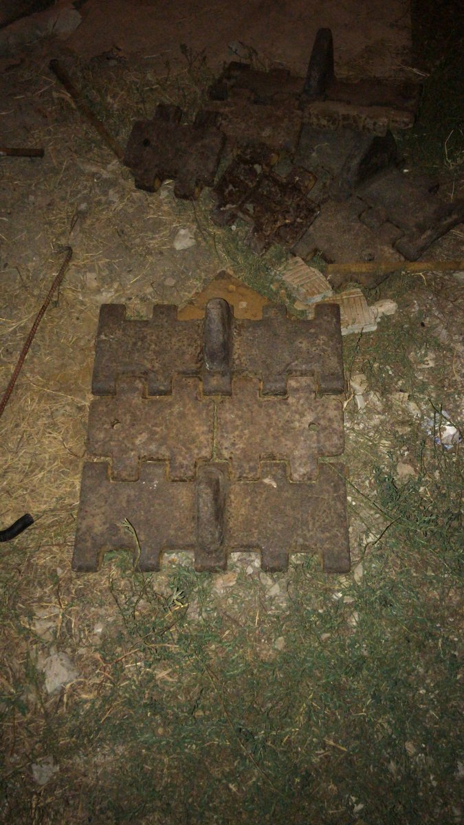

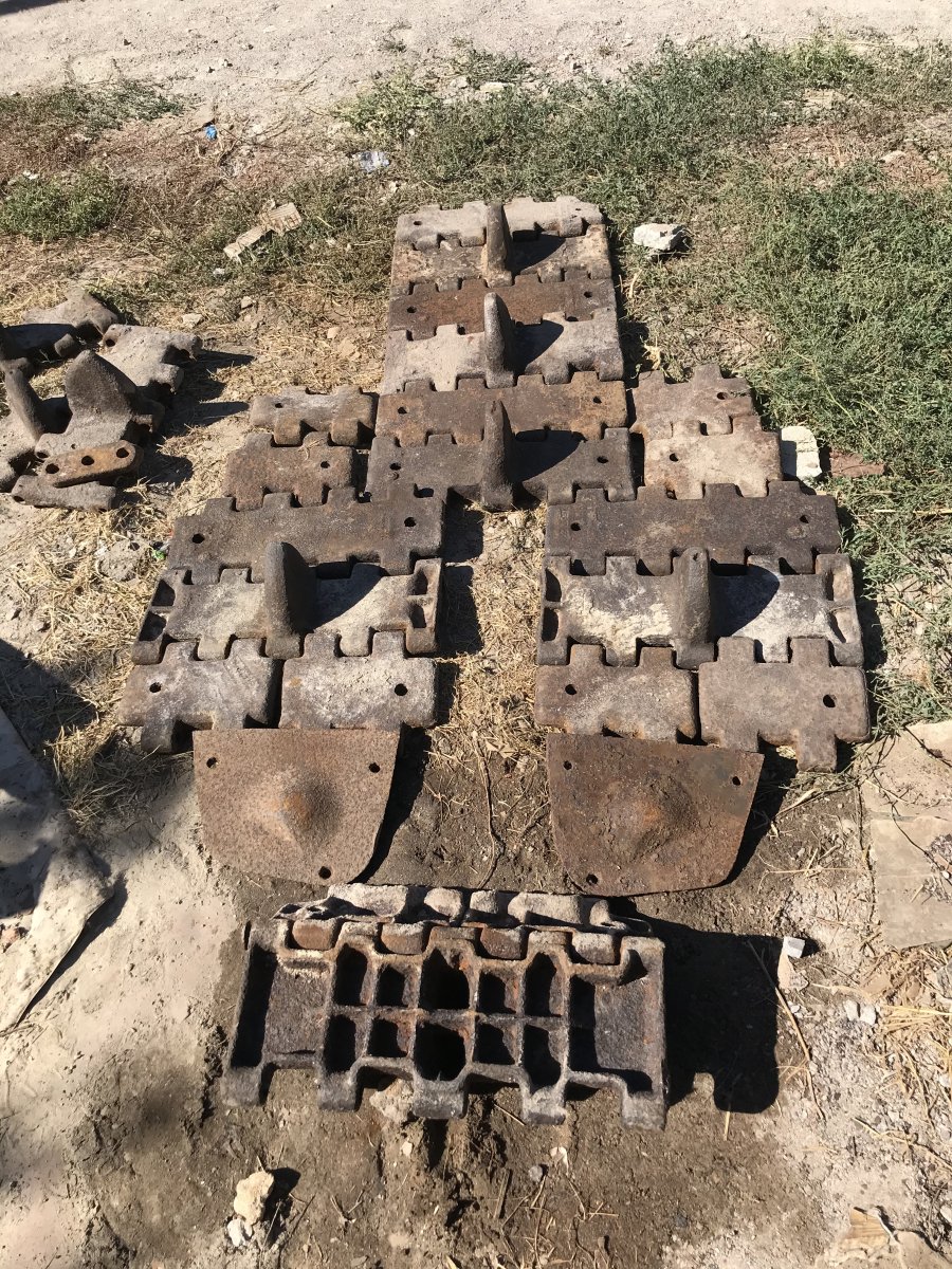

    Два дня ушло на разборку гусянки ) Ну и пришлось кувалдой помахать вдоволь ) С ув

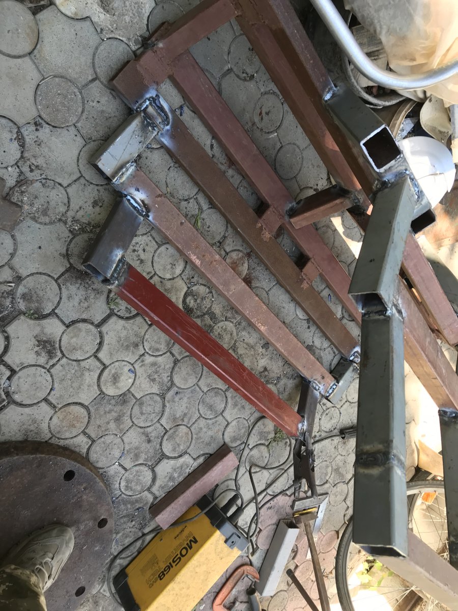

  9. gall 83
    78
    138
    3.143

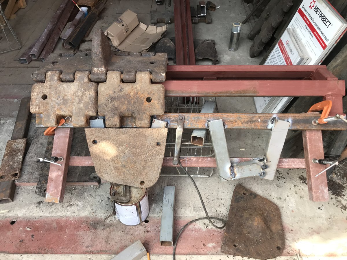

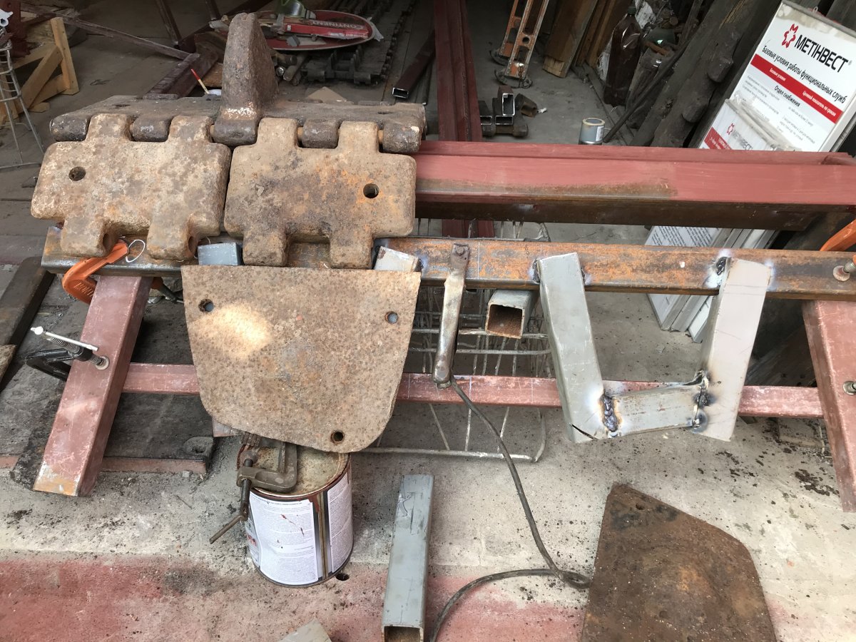

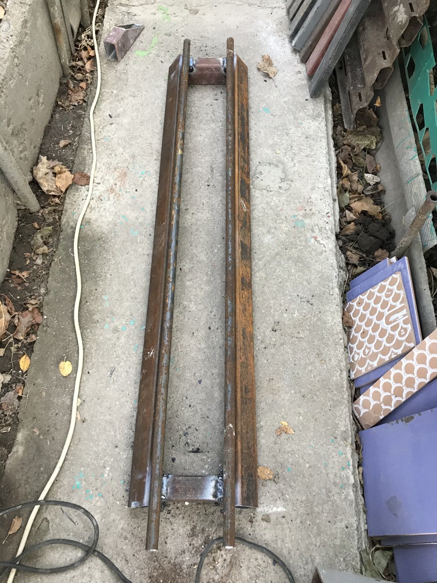

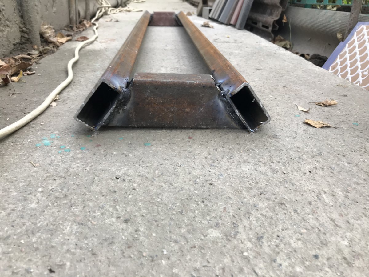

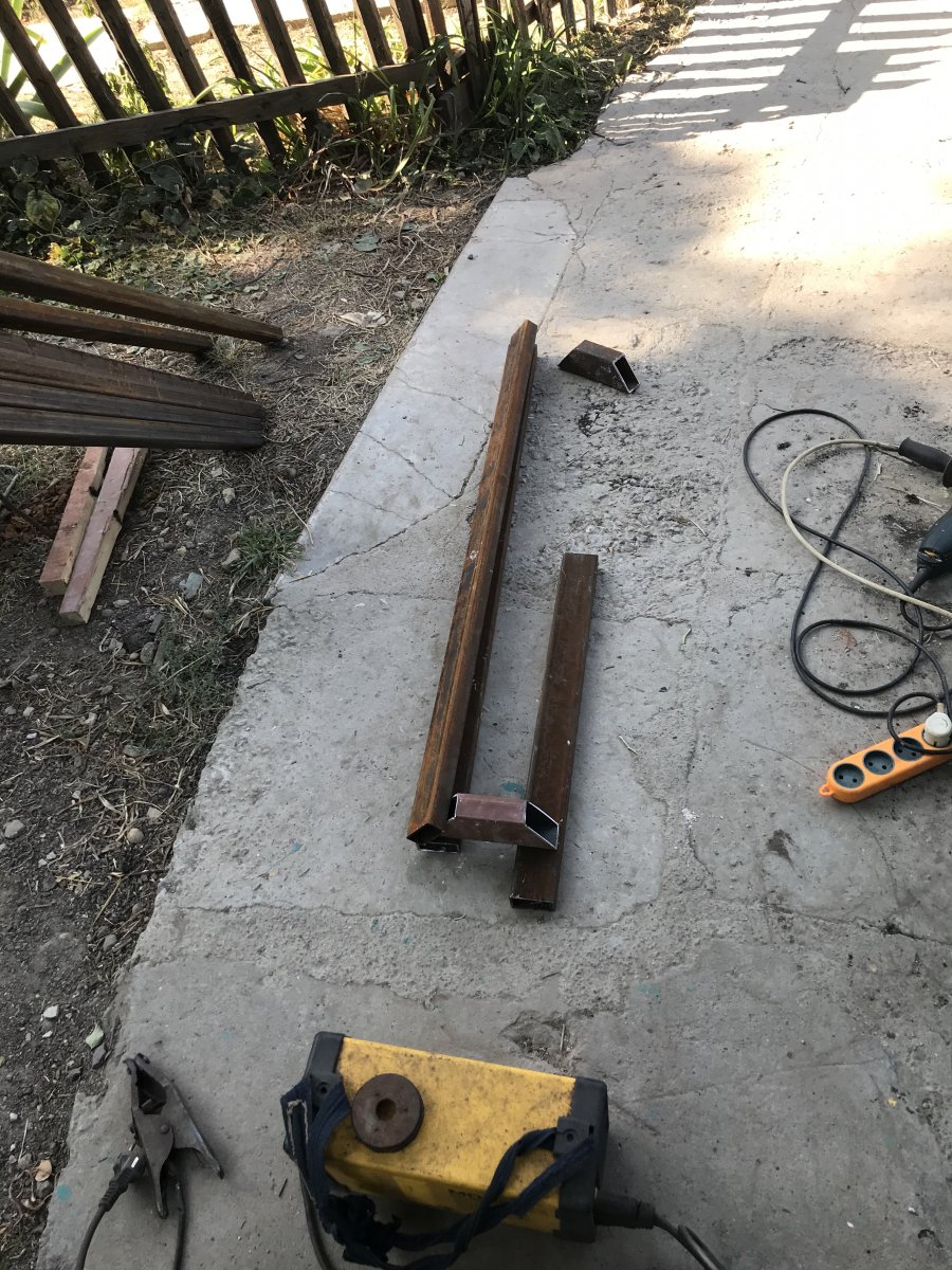

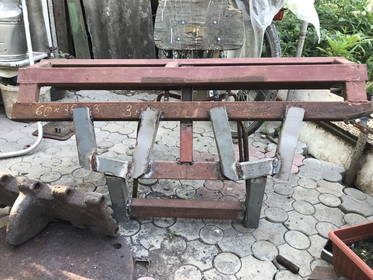

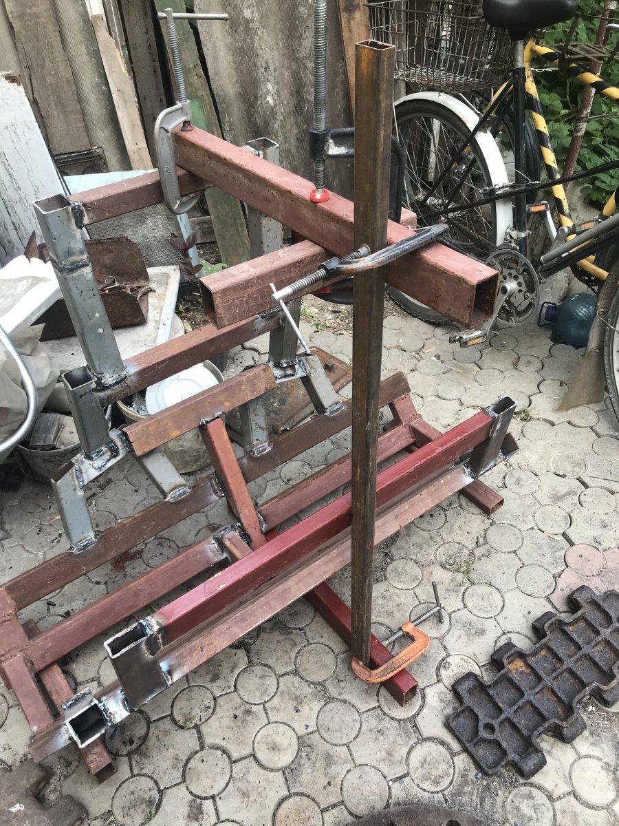

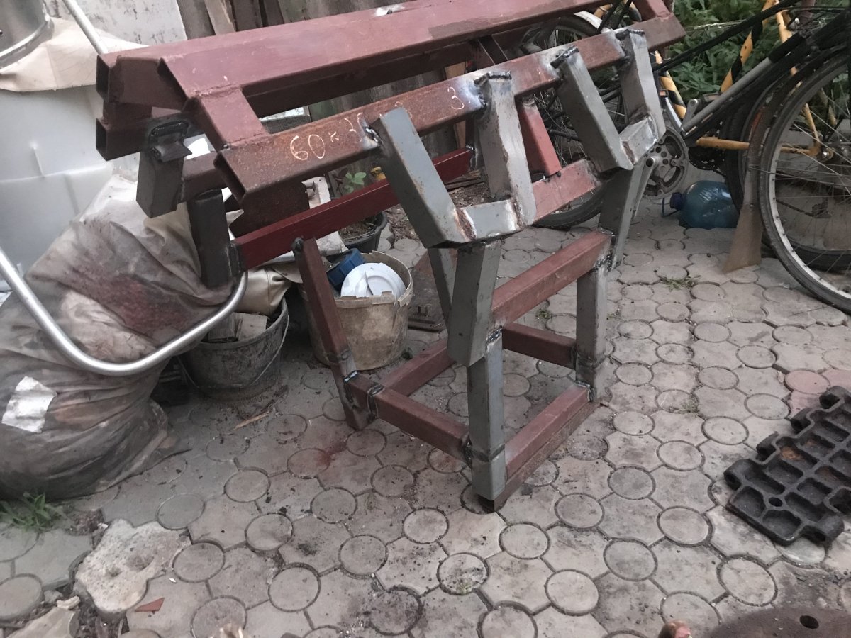

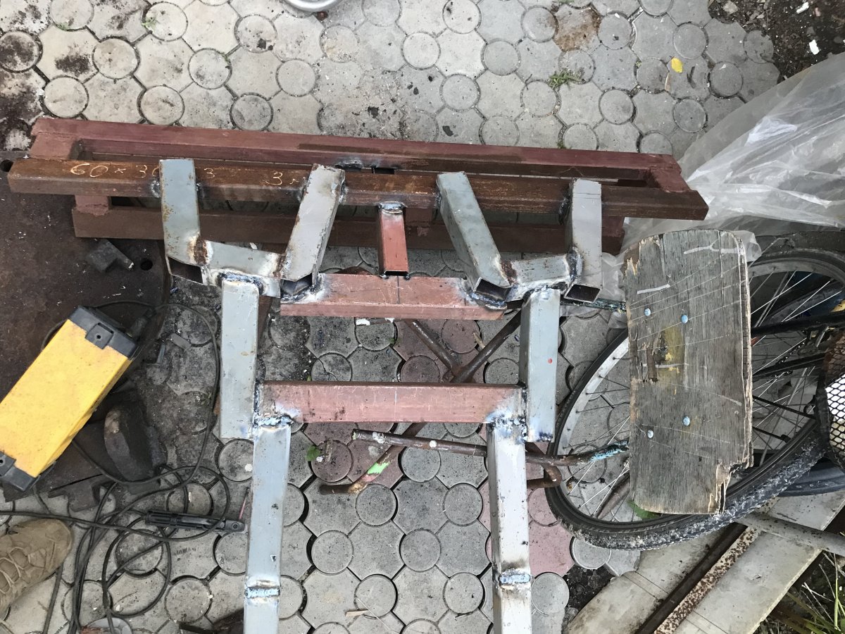

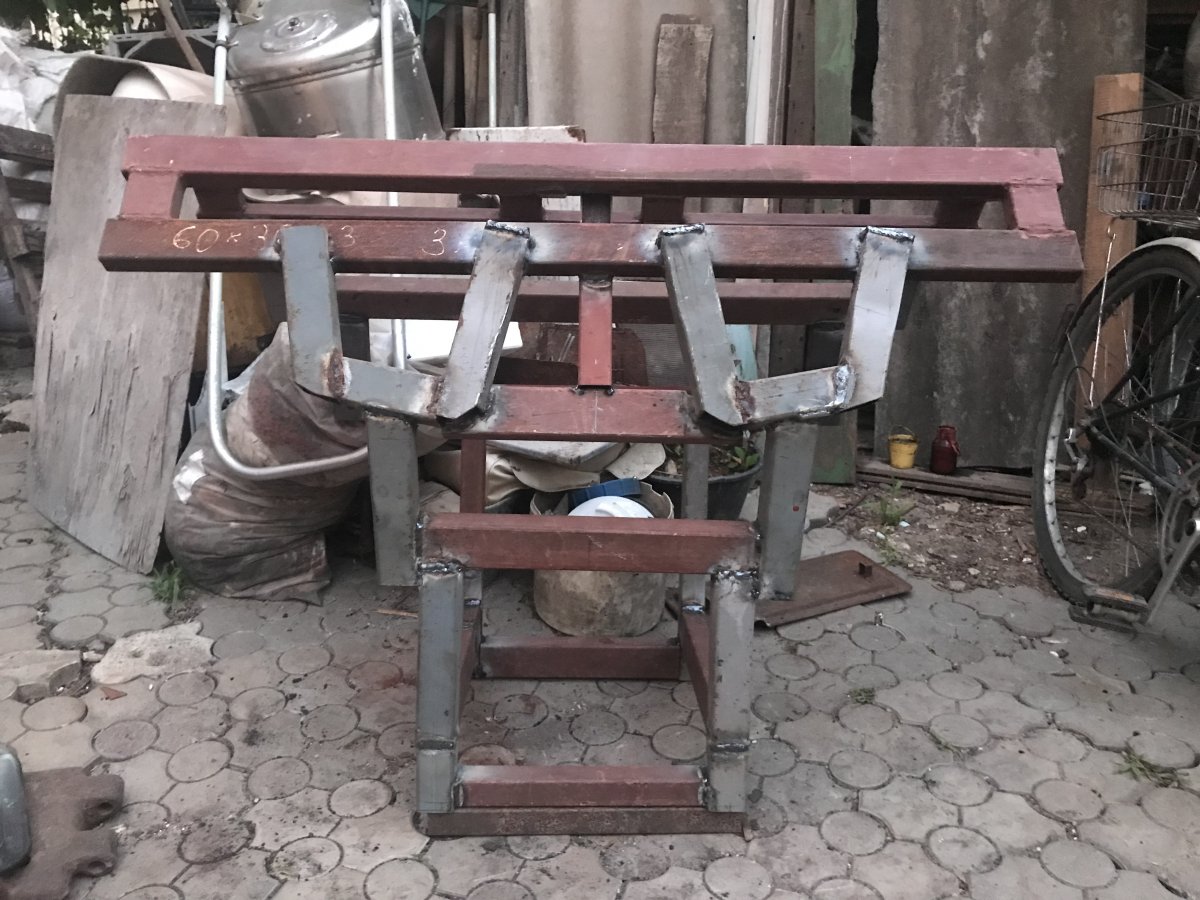

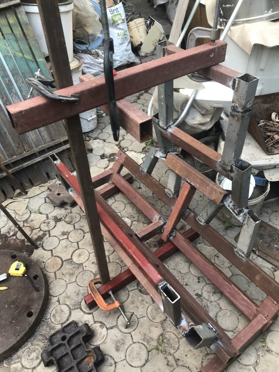

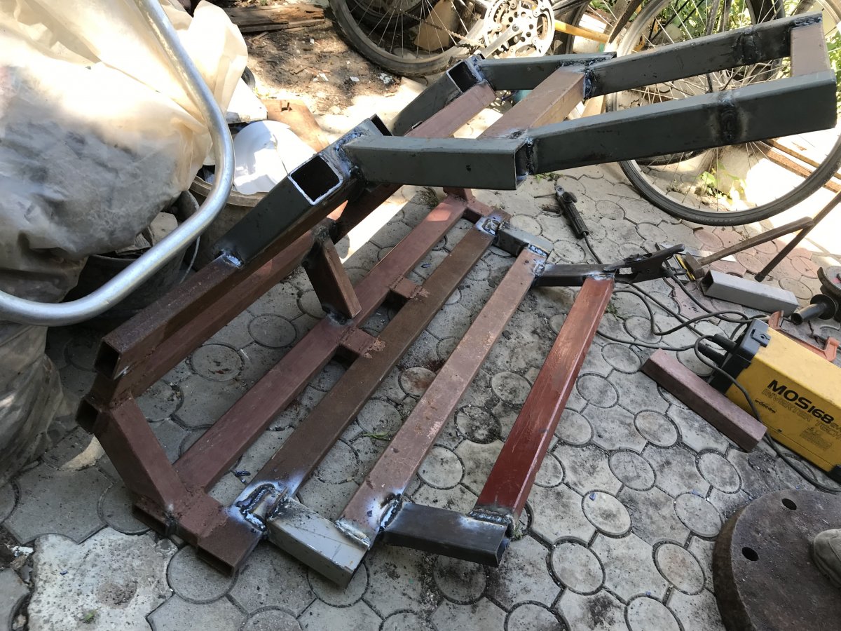

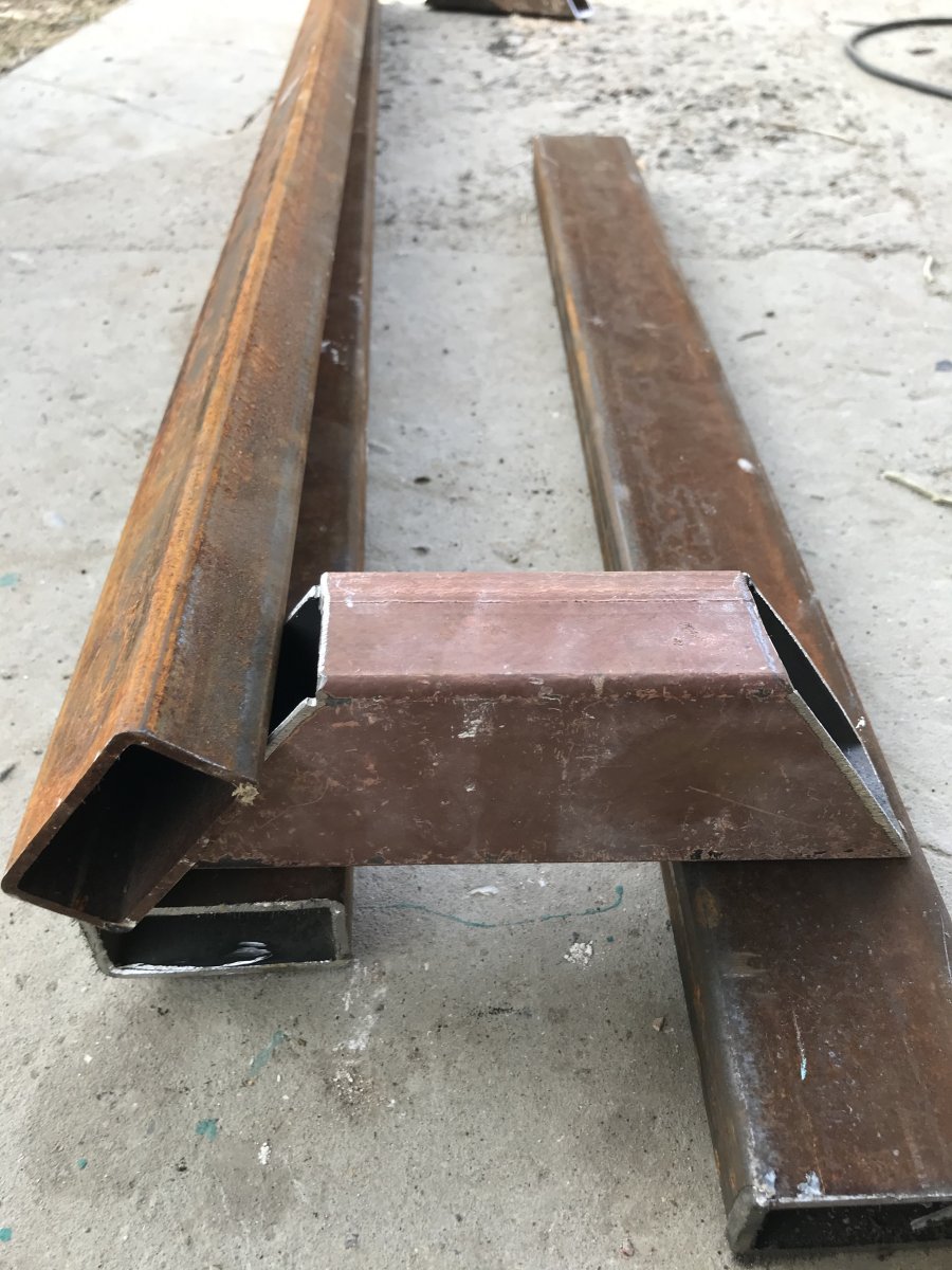

    Сегодня удалось поработать над каркасом .
    Изначально я хотел использовать 100% деталей от Т 34 , но потом понял что из соображений безопасности каркас необходим иначе что-то может отвалиться ) С ув

  10. gall 83
    78
    138
    3.143

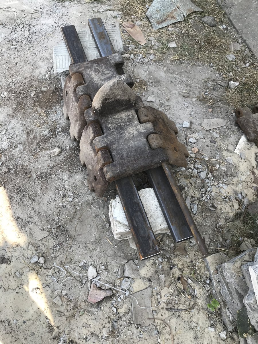

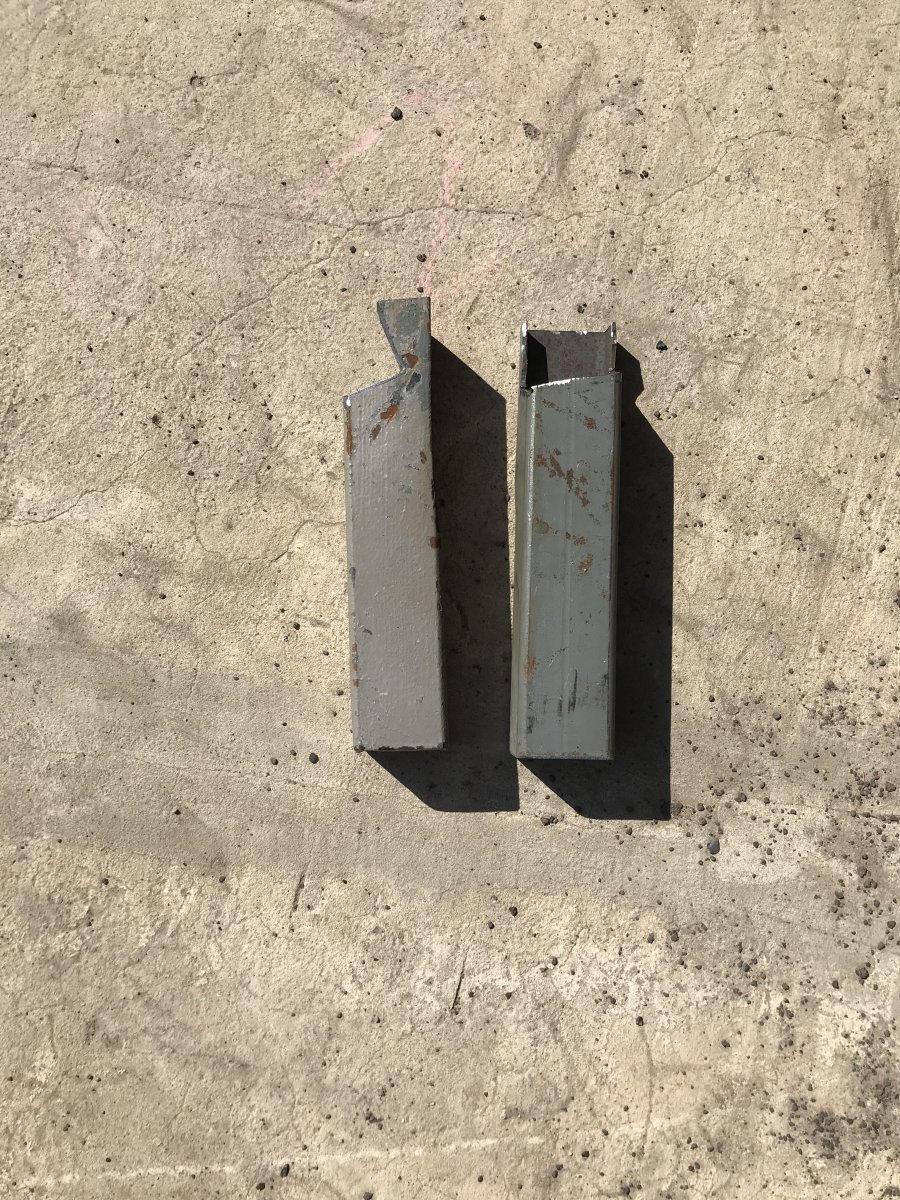

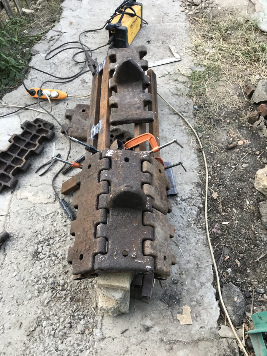

    Прут 20 мм вместо пальцев для того чтобы объединить два трака в одну линию .

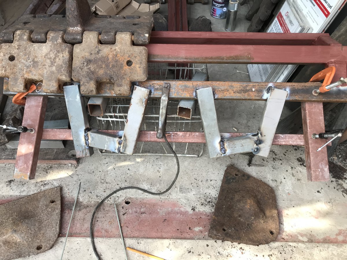

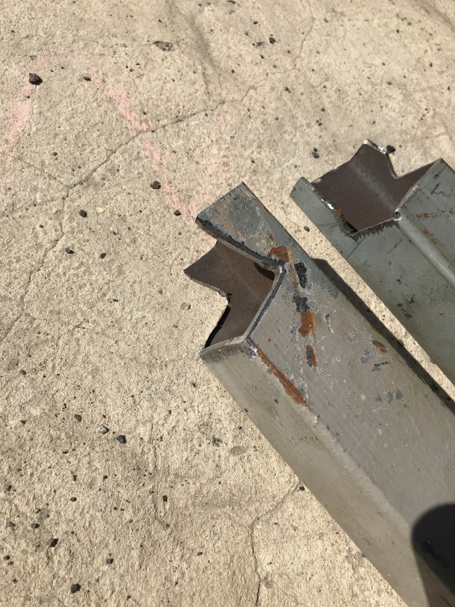

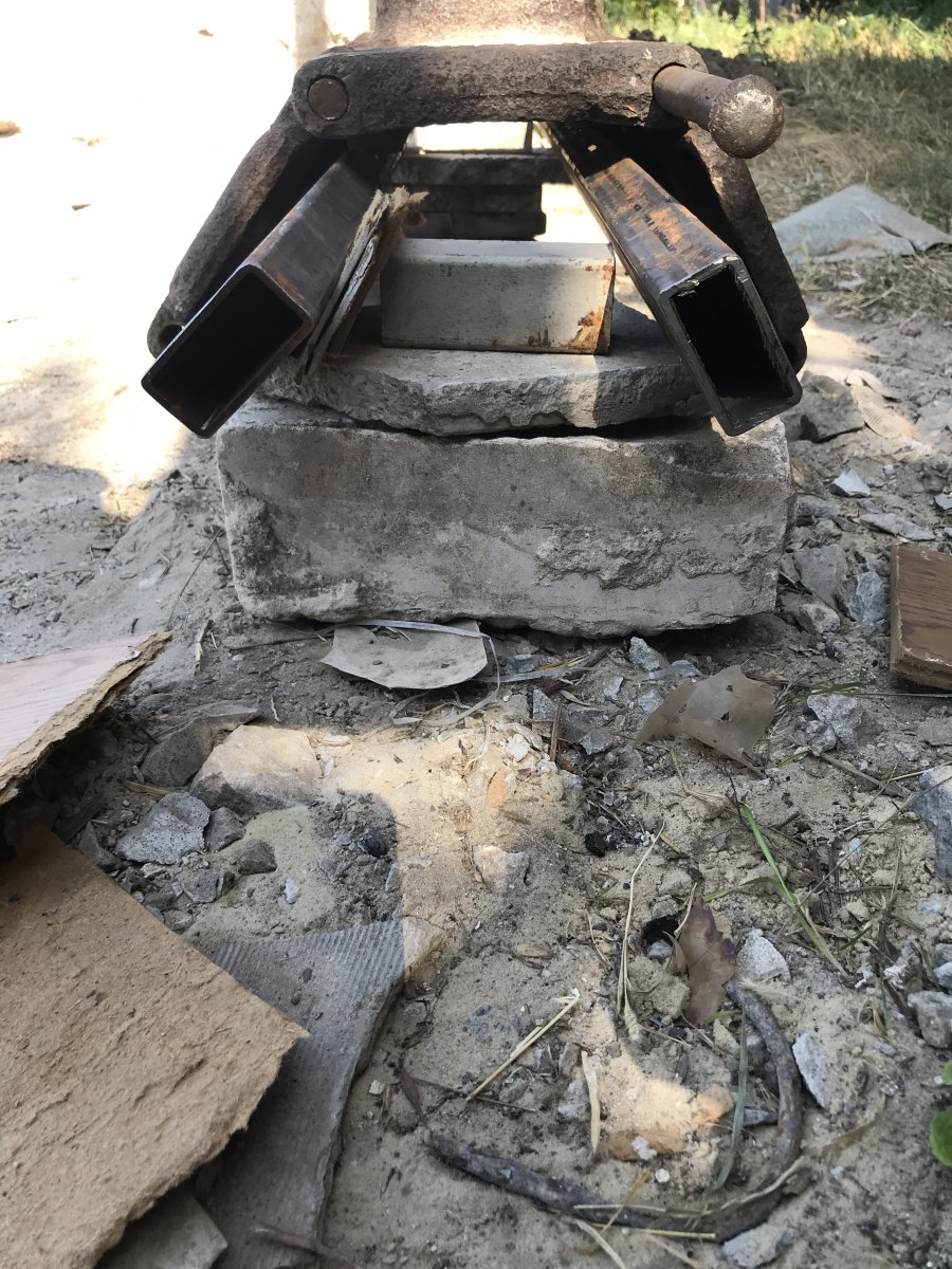

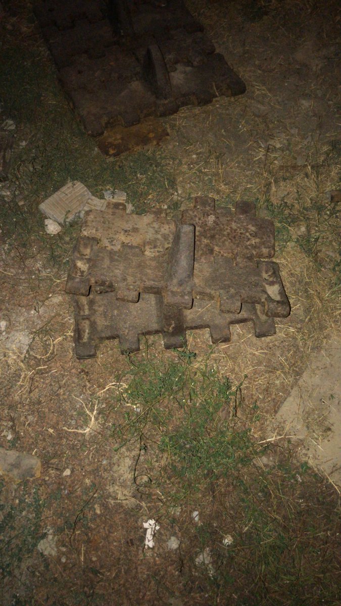

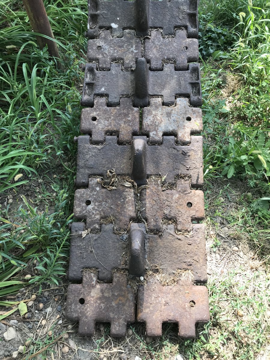

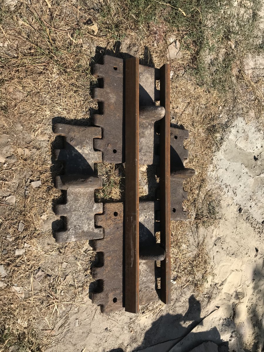

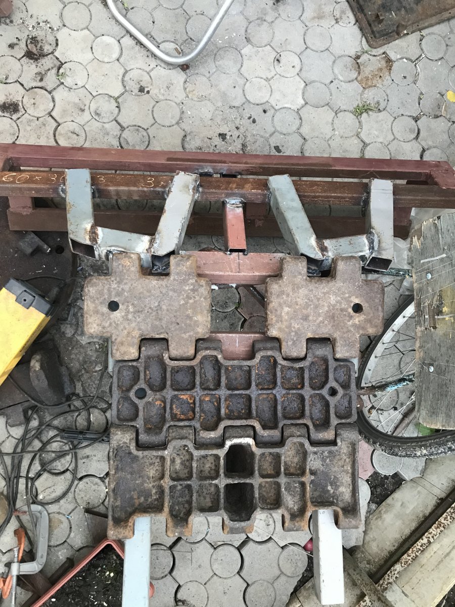

    Сегодня целый день провёл пытаясь соединить две пары траков в одну линию ) Ну это просто адский процесс ) Уже вроде очищенные траки никак не поддаются пруту 20 мм !!!
    Каждый дефект и подгиб трака выливался в час роботы по его чистке так что под вечер я махнул на это дело рукой и продолжил работу по каркасу туловища )
    Пока мало что понятно но скажу что это плечи с ув

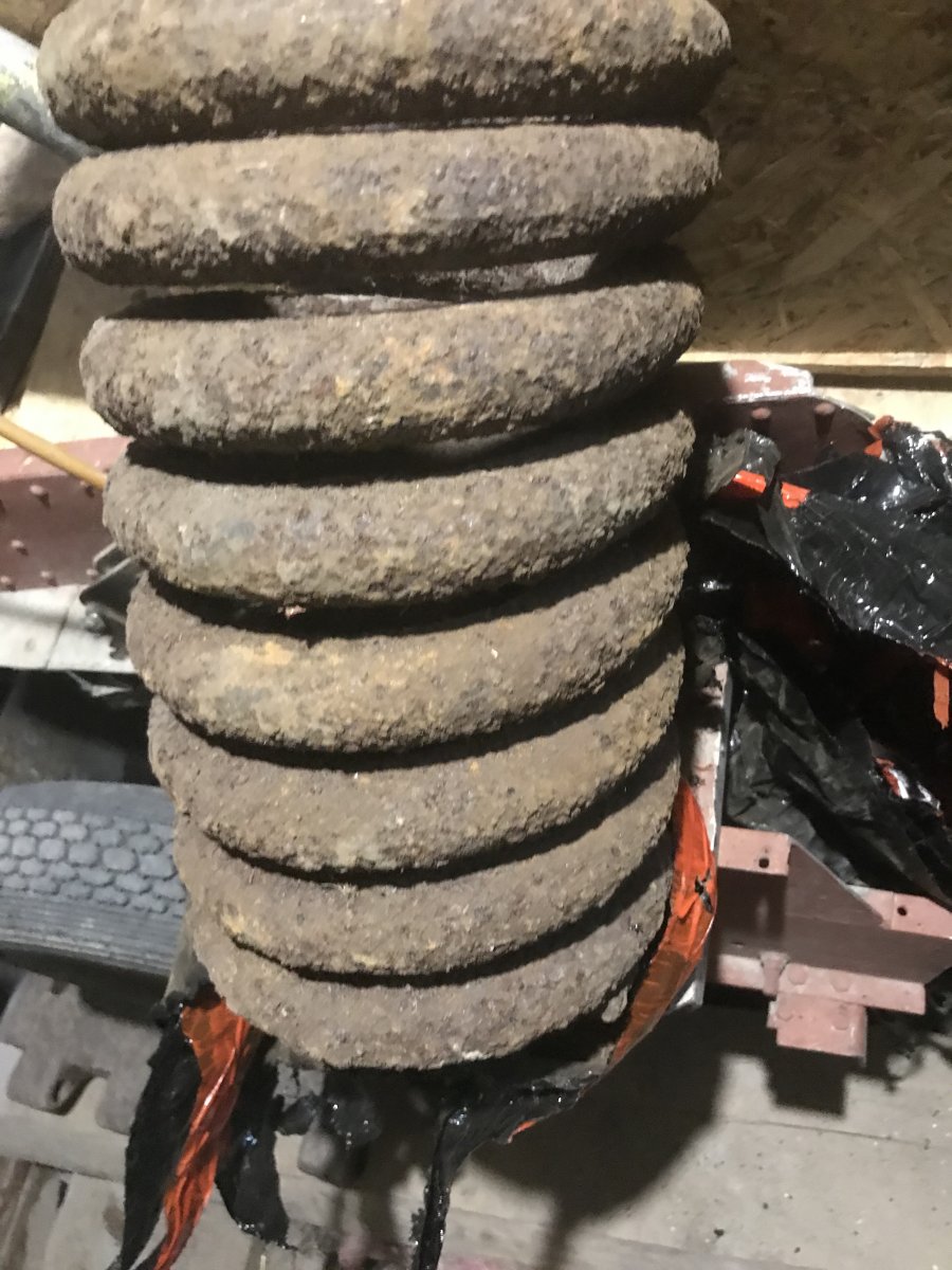

    Вот общими усилиями и благодаря комраду nicolau7 собрались запчасти для кисти руки
