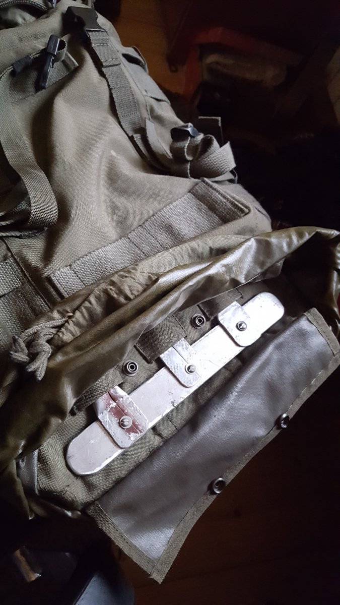

    І так, невеличкий звіт по ремонту рюкзака. Почну з того, що треба було зробити:
    1. Замінити всі фастекси і деяку іншу фурнітуру на полюдські (обрав фірми 2м, так як вже використовував їх не раз, і залишився довольний, та й маю де їх у Львові купити);
    2. дошити стропи з фастексами які тримають верхній клапан і другі які розвантажують блискавку нижнього відділення рюкзака;
    3. Підштопати то тут то там, пошити резинки для строп щоб вільні кінці не бултихались);
    3. Зробити пластину для кріплення пояса;
    4. Купити або зробити відсутню деталь фурнітури, грудної утяжки, так щоб функціонувала система швидкого скидання;
    5. Виготовити раму-вставку в спину рюкзака.
    Тепер про те, що зроблено... Зроблено все крім останнього пункту, причина відсутність матеріалу. Докупив необхідну фурнітуру з запасом.

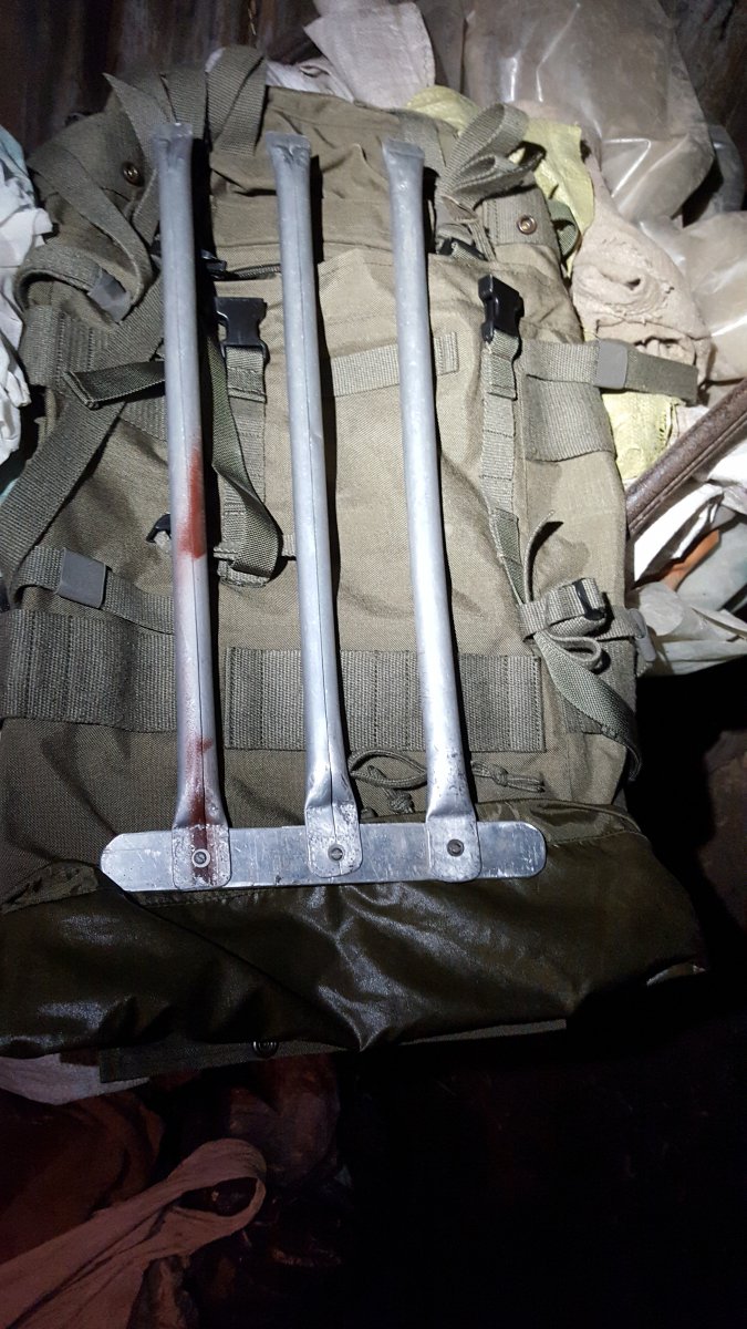

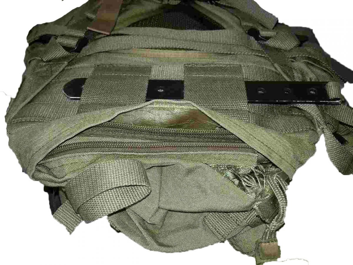

    Замінив фурнітуру, все підштопав, пошив резинки, пошив неправильно сказано, але суть ви зрозуміли. Шив вручну, зламав з чотири голки. От недумав я, що зараз так важко знайти якісні голки і нитки, думав буде важко фурнітуру знайти добру, а тут голки і нитки, така банальщина, а проблеми створило(((( Прошивати приходилось на 70% всліпу і через кілька, максимум 5 шарів тканини, тому шви криві в основному, але тримають міцно. Ось пару фотографій, вибачте за якість, телефон старий( CAM00186.jpg CAM00188.jpg CAM00191.jpg

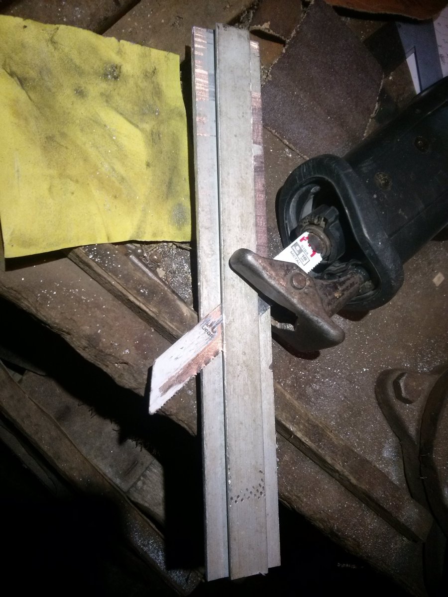

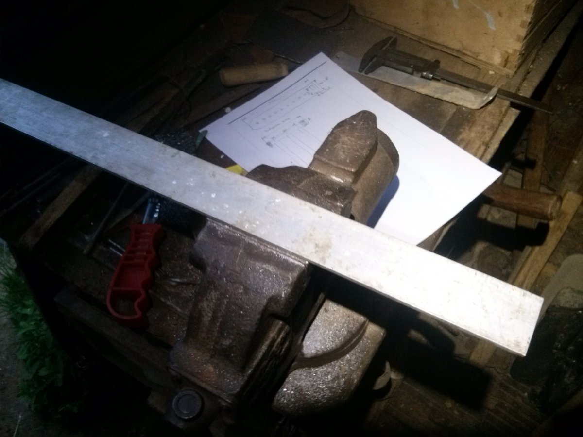

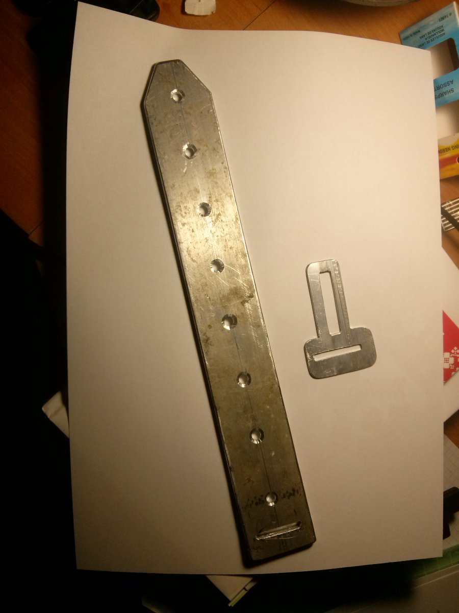

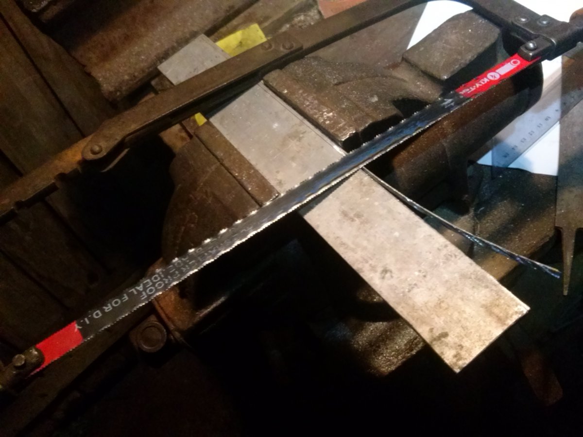

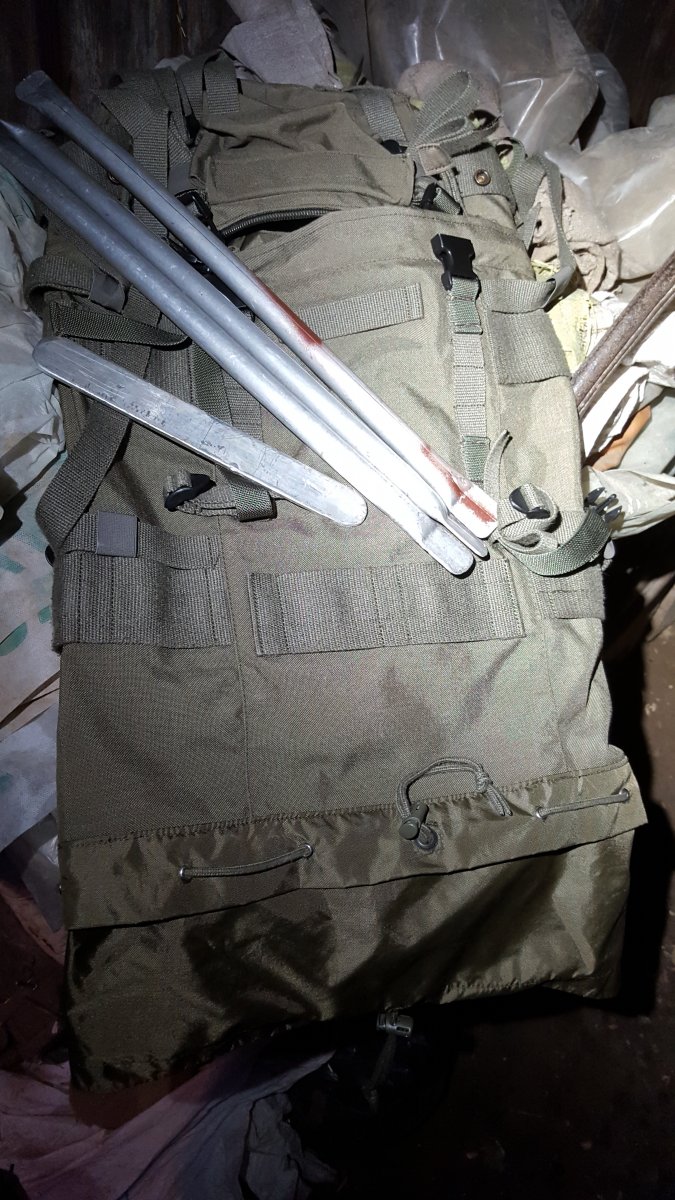

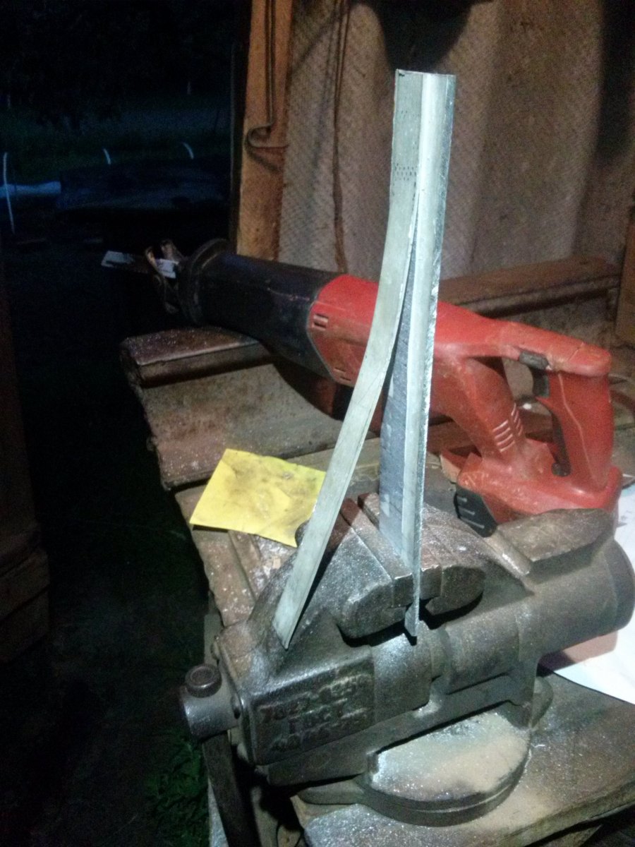

    Пластина -вставка яка тримає пояс (за розміри дякую пану shyrko) потребувала доволі товстого в 4 мм листа алюмінію, який я з горем пополам таки найшов на роботі і успішно позичив навічно:oops: Щоб получилось те що треба, бо пластина була рельєфна, прийшлось попрацювати ножовкою по металу, сабельною пилою, дрелькою, напильником, але результат мене дуже потішив, фото знов кепські((( Вибачте, за пропущені фотографії деяких етапів, ввійшов в азарт забув про фотографування, + мені надавала драйву музика гурту korpiklaani і я був щасливий, що грядки замість мене на ближчі два дні полив дощ))))

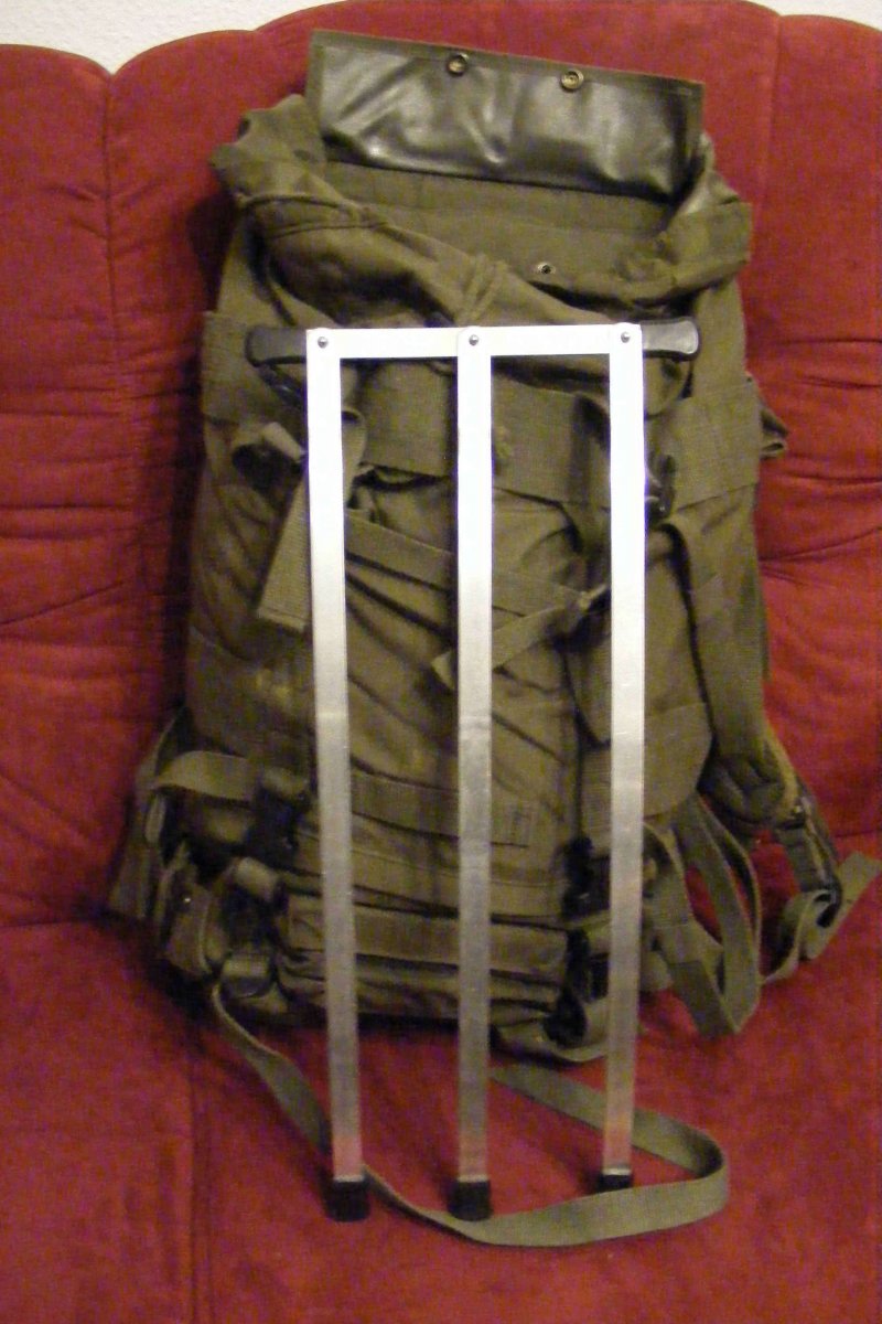

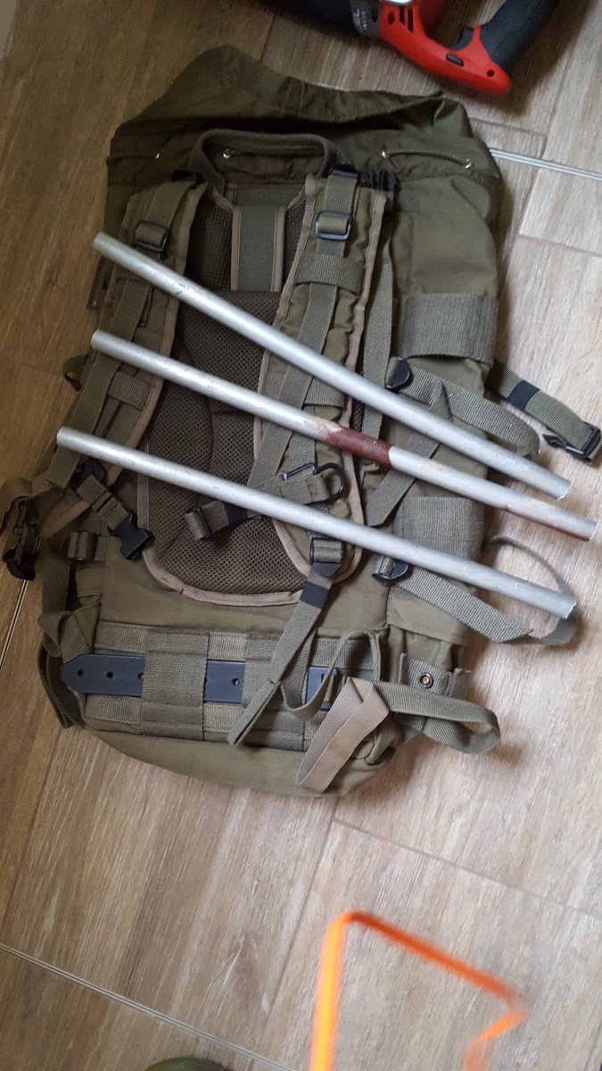

    Завершення.

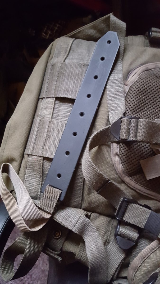

    Ціле літо відбігав в рюкзаку без рами. І ось нарешті я вчора нарешті зробив раму, Пластин, потрібних параметрів я так і не знайшов, зате знайомий підігнав мені якось два метри алюмінієвої трубки, яку я думав пустити на щаблі для драбини, але трубка виявилась дуже тонкою, чого хтіти від халяви, і мені спала на думку ідея пустити її на інше діло, потім знайомий дав мені ще полосу алюмінію і діло зрушило з місця.
    І плюс Фото готової пластини в спину і доробленої частини грудної утяжки, тепер всі системи самоскидування повністю функціонують.
