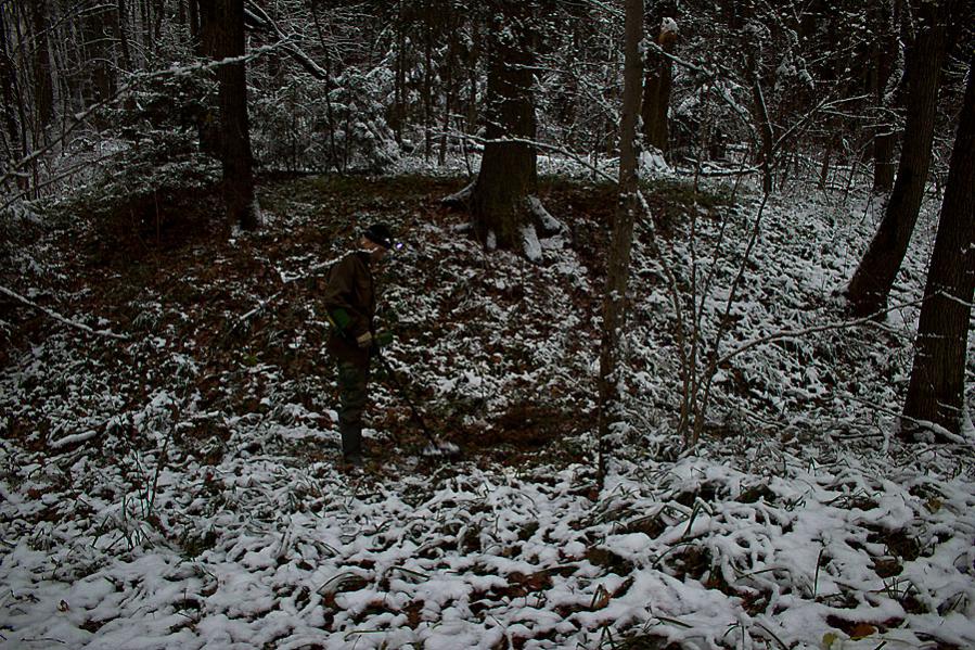

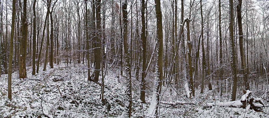

    В наших местах я знаю четыре места с такой косой. Одно явно для запруды, остальные как насыпь , наверняка с частоколом почти до самой воды.
    При этом у всех четырех есть традиционный вход с напольной стороны.
    Может быть во время осады за водой бегать, может как своеобразный рубеж на реке.

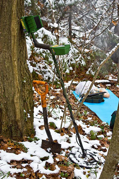

    Над лагерем повисла послеобеденная лень. Один только Gnes, казалось, не подвластен влиянию послеобеденной расслабухи. Схватив прибор и лопату, он исчезает за холмом. Посидев у костра еще, какое то время, я отправляюсь за ним.
    Надо признаться в этот день, мне довелось работать гарреттом 2500. Видимо звезды для меня на небе легли очень удачно, и с высшего дозволения Шмыги, мне в руки перекочевал его 2500-й. Что и говорить, старина Гарретт, как и следовало того ожидать, повел себя очень достойно. Ну, нравится мне работать с этим прибором, не взирая на то, что через пару, тройку часов работы, начинает казаться, что изготовили его как минимум из чугуна. Видимо не правильная балансировка или еще что-то, но после него, остальные приборы уже не ощущаешь. В любом случае, как дополнение к прибору, просто необходим пинпойнтер. Но речь сейчас не об этом и мы возвращаемся на склон холма.

    Ну и по традиции, немного фото.
    Чкалов, sereoga, Голландець та 12 іншим подобається це.

    Так охранять могли только брод. Тем более место перспективное:smile_12:
  8. gnes
    gnes Stabsfeldwebel
    1.973
    леса ВКЛ
    А это идея! И я даже знаю какой брод. Открываются новые горизонты для поисков. Блин, знать бы годом раньше :( .

    В теме про приборы задавали вопрос про прибор по археологии.
    Многотональность или дискриминация в таком детекторе не нужны, даже вредны.
    В сравнении garrett 2500 и lorenz на предельной глубине обнаружения мелких и средних объектов дискриминация не работает у обеих приборов. Garrett в таком режиме выигрывает по глубине на железо, на цветнину - одинаково. Остальные приборы до таких глубин не добивают, а в дискриминации слепнут. Если вы будете бегать с простым прибором в дискриминации по нашим местам, гарантированно не найдете ничего.
    По этому я, например, пользуясь возможностями прибора, копаю ВСЕ подозрительные изменения порогового фона, в том числе и минерализованные учаски грунта. Последнее копье подял именно так. Оно звучало как глюк минерализации. До меня по нему прошли не один десяток раз. При этом я выбиваю абсолютно весь мусор. Правильные лентяи придумали не дискрим, а пинпойнтер, который в разы позволяет увеличить скорость извлечения цели.
    То есть пока вы ищете один четкий сигнал в дискриме в куче грунта, я успеваю извлечь пять непонятных целей и выигрываю по глубине. В конце концов наступает момент, когда вы в дискриме не видите ничего, а у меня все еще полные карманы железа.
    Затем сняв верхние слои металломусора, я начинаю слышать фон экранированный этим мусором и все начинается по новой. А чем глубже, тем меньше этого мусора и больше правильных находок. Так что дискриминация - зло, а без нее, с пином любое мусорное место можно сделать чистым.
    Оставим дискрим для правильных кладовиков и картоведов, собирающих какалики по полям и утверждающих, что пинпойтер - буржуйская выдумка для лентяев.
    Для извлечения монет он точно лишний, а в нашей теме незаменим. А дискрим - это плохо в нашем нелегком деле.
    з.ы. Мы копаем не просто весь чермет, а все сигналы. Керамика, горячие камни, просто минерализация, даже корни деревьев дают сигнал особенно весной. Любые подозрительные изменения грунта.
