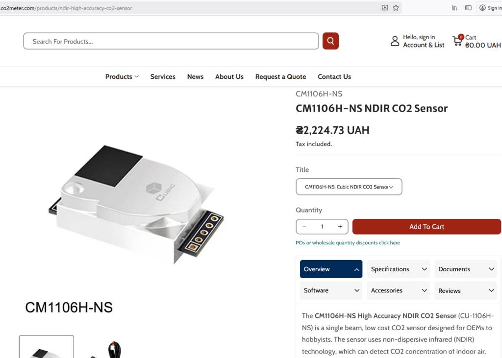

    В этом приборе установлен датчик (фото №6), который отдельно продается за 2224 грн (фото №10) -
    https://www.co2meter.com/products/ndir-high-accuracy-co2-sensor
    В отличие от фейковых детекторов CO2 с aliexpress за 10-15 $, где вместо NDIR установлен датчик пыли,
    этот прибор оснащен честным недисперсионным инфракрасным датчиком CO2 NDIR (Cubic CM1106-C).
    Датчик на сайте производителя - https://en.gassensor.com.cn/CO2Sensor/info_itemid_86.html

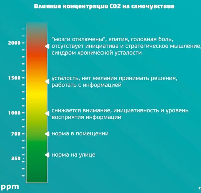

    Цветовой индикатор в виде горизонтальной полоски показывает уровень концентрации CO2:
    зеленый (до 800 PPM), желтый (800-1500 PPM), красный (больше 1500 PPM).
    Естественный уровень концентрации CO2 на Земле составляет 400-430 PPM.
    Для хорошего самочувствия и продуктивности в помещении рекомедуется поддерживать уровень 400-600 PPM.
    При уровне больше 800 PPM уже нужно проветривать помещение.
    Самые высокие уровни CO2 (1500-3500 PPM) наблюдаются в закрытых помещениях, в метро, самолетах.
    Они могут вызвать появление головной боли, усталости, сонливости, сложности с концентрацией внимания.
