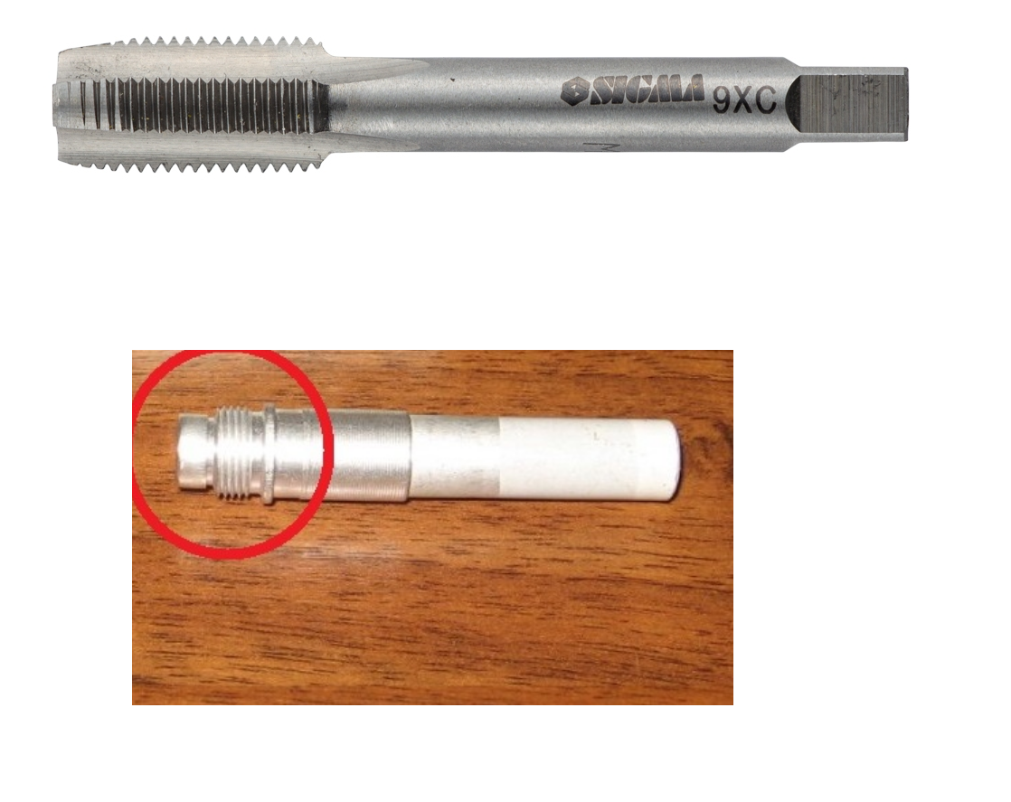

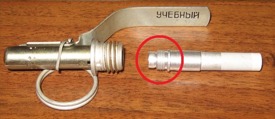

    Тому питання: який крок різьби має ця штукенція, 10х0.5 чи 0.75 ?
    Можливо хтось точно знає,або є можливість заміряти.
    Дякую!

    Маю мічик 10х1, діаметр той, а крок великий,тому треба підібрати менший.

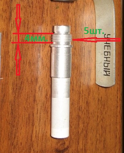

    П'ять витків загальною висотою приблизно 4мм. 4 ділимо на 5 дорівнює 0.8 Виходить різьба 10х0.75?

    скоріш за все так і є: м10 крок 0,75

    щось не в'їхав, де там висота, треба в довжину міряти, є п'ять витків, клас, лишилось їх штангенциркулем поміряти а не рулеткою. Бо буває стандарт 0.75 і буває схожа дюймова, ближче до 0.8
    Нагадаю, дюйм дорівнює 25,4 мм, лінія, звідки трьохлінійка, 2,54 мм.

    Пояснюю:

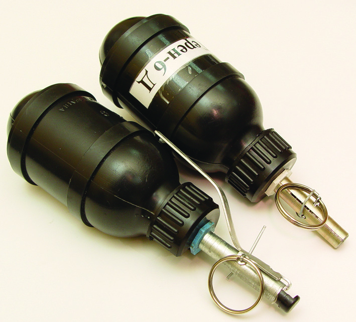

    Запал гранати Терен-7 має зовнішню різьбу і немає внутрішньої!
    Запал гранати Терен-6 має внутрішню різьбу!
    Маю гранату Терен-6 і запал від Терен-7
    Просто треба нарізати внутрішню різьбу, вона ідентична різьбі УЗРГМ!
