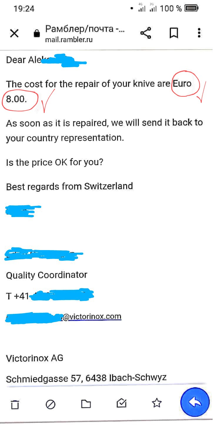

  4. alrenko
    alrenko Stabsgefreiter
    192
    Вот предварительная стоимость замены клинка и накладок

  5. rotring
    rotring Oberfeldwebel
    16
    36
    739
    Рівненщина
    На деле там ничего критичного, я уже раза три перетачивал такие ножи в плейн. ИМХО - получается гораздо более практично, но на вкус и цвет конечно.

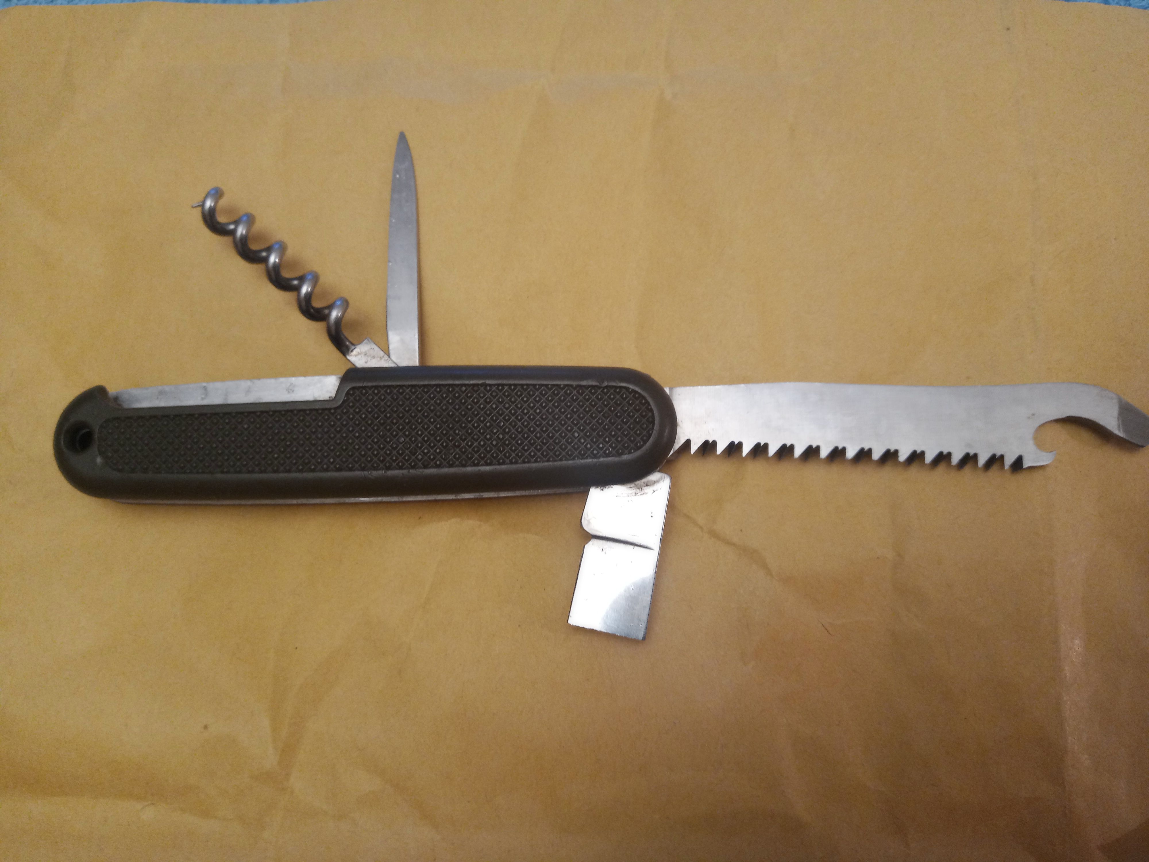

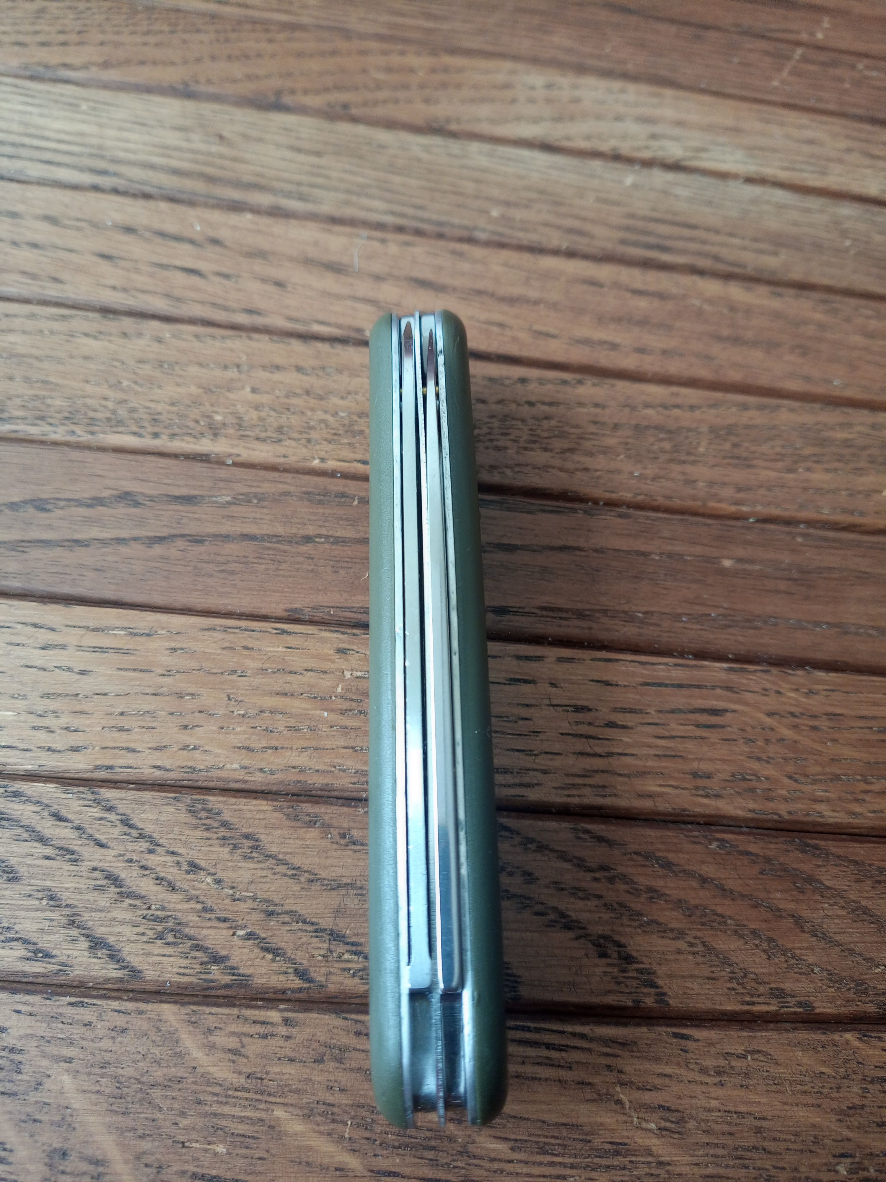

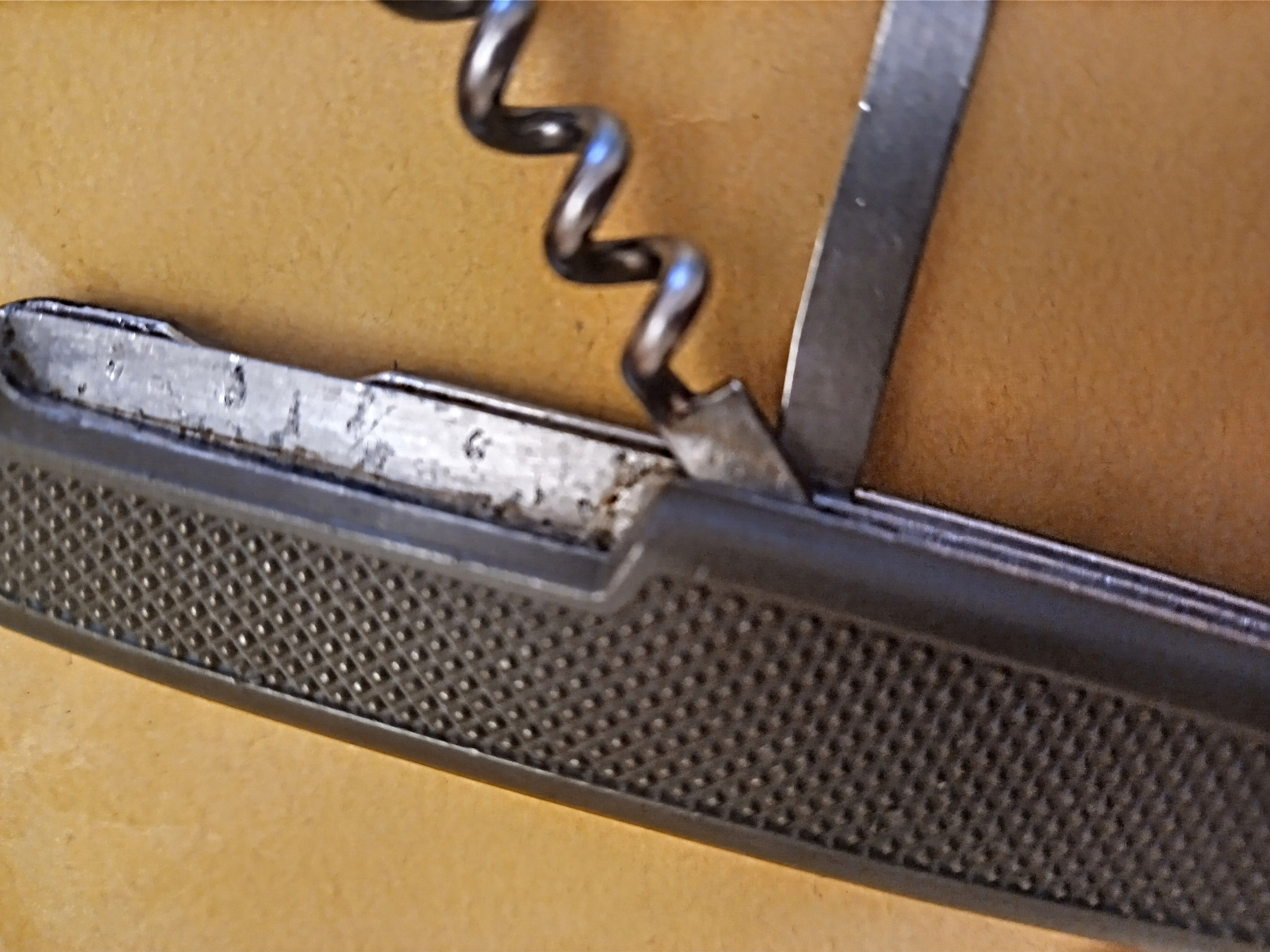

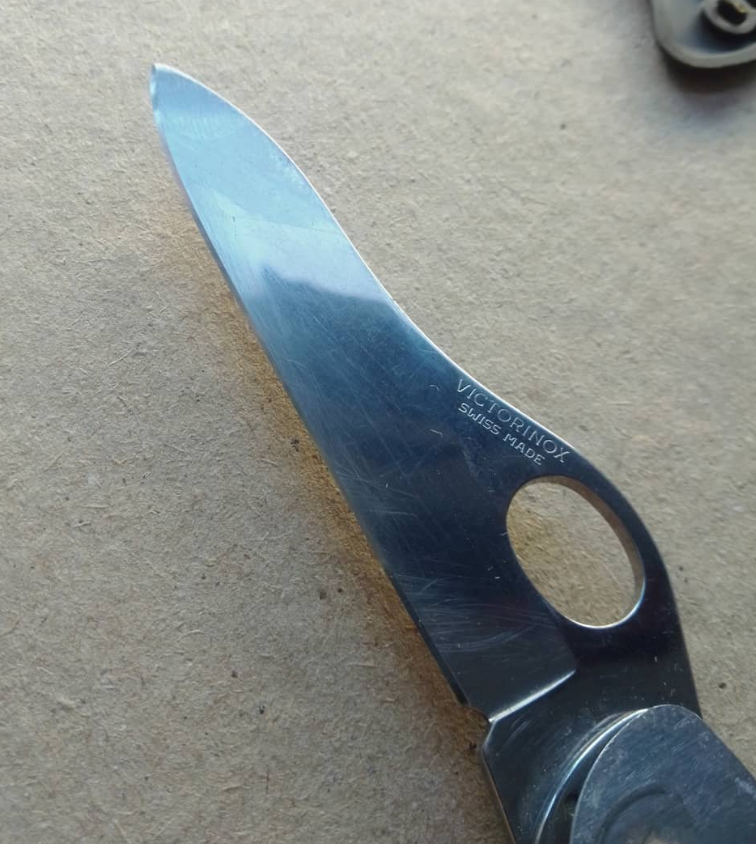

    Обнаружил на нашем маркетплейсе оlx.ua швейцарский нож Victorinox, из серии 108 мм.
    Не удержался и приобрел с прицелом на восстановление.
    Нож смог идентифицировать только, когда покупка приехала и соответственно была внимательно осмотрена.
    Если присмотреться к конструкции пилы, то видно, что:
    - на одной из ее сторон отсутствует абразивная площадка (кто, как ее именует, то ли напильник, то ли – «чиркалка» для спичек);
    - штамп с аббревиатурой бренда Victorinox А.G. отштампован одинаковыми по величине литерами, а именно так: VICTORINOX ;
    Судя по информации на форумах эта конфигурация ножа из модельного ряда 108 мм, выпускалась Victorinox А.G., в период с 1976 по 1984 годов…
    Изначально не стал позиционировать этот нож, как GAK 108, так как на накладках отсутствует герб армии бундесвера и поэтому этот нож может быть, с равной долей вероятности, как гражданской версией ножа, с номером модели 0.8770.04 (оливково-зеленые нейлоновые накладки) по номенклатуре изделий от Victorinox А.G, так и контрактным GAK 108, первой комплектации, которые поставлялись в подразделение вооруженных стран НАТО, так повествуют специализированные форумы по швейцарским ножам.
    Если не считать отломанный, почти до основания, клинок, то весь имеющийся набор инструмента, был в хорошем состоянии, смазан и хорошо открывался.
    По фото видно, что:
    - пила применялась по назначению, для распиливания, на обухе пилы так же присутствуют незначительные вмятины, но геометрия пилы безупречна, зубья целы и заточка даже очень острая;
    - защитный кожух не был в комплекте покупки, поэтому отсутствовал;
    - на алюминиевом лайнере, в месте складывания штопора, присутствуют явные следы эксплуатации, которые появляются если периодически открывать и закрывать штопор, как следствие соприкасания витков штопора с алюминиевой поверхностью лайнера;
    - поверхность нейлоновых накладок в очень хорошем состоянии.
    Нож запаковал пакетом и отправил Укрпочтой в ремонт в г. Ибах, кантон Швиц, в центральный офис Victorinox AG.
    По состоянию на сейчас, нож успешно доставлен в ремонт.
    Со мной связались, и уже согласовали стоимость ремонта.
    Ожидаю результат. Сообщу, что получилось по факту возвращения ножа из ремонта. Если не ошибся при идентификации данной модели ножа, то его возраст находится в диапазоне, от 41 года до 49 лет, по состоянию на 01.07.2025г.
    Р.S.
    Так же, при покупке удалось выяснить причину, поломки клинка. Нож был приобретен где-то на барахолке, с уже имеющимся дефектом клинка, в виде его изгиба. При попытке cамостоятельно выровнять геометрию лезвия клинка, оно сломалось.
    На форумах любителей ножей Victorinox, уже ранее неоднократно читал, что прошедший закалку клинок Victorinox, плохо поддается выравниванию, и как правило, в месте приложения обратных сил, - ломается. Это, как раз, тот самый - случай.

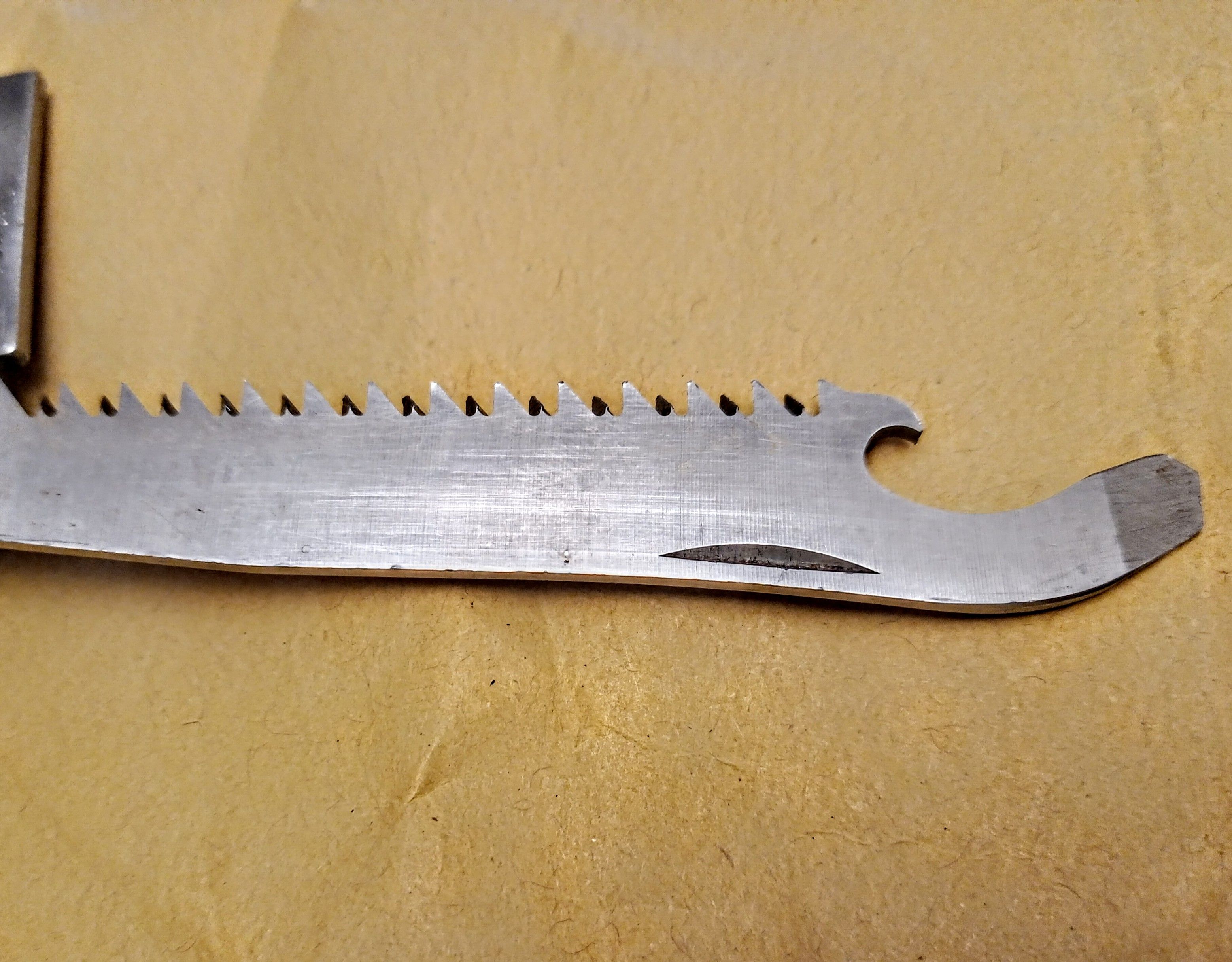

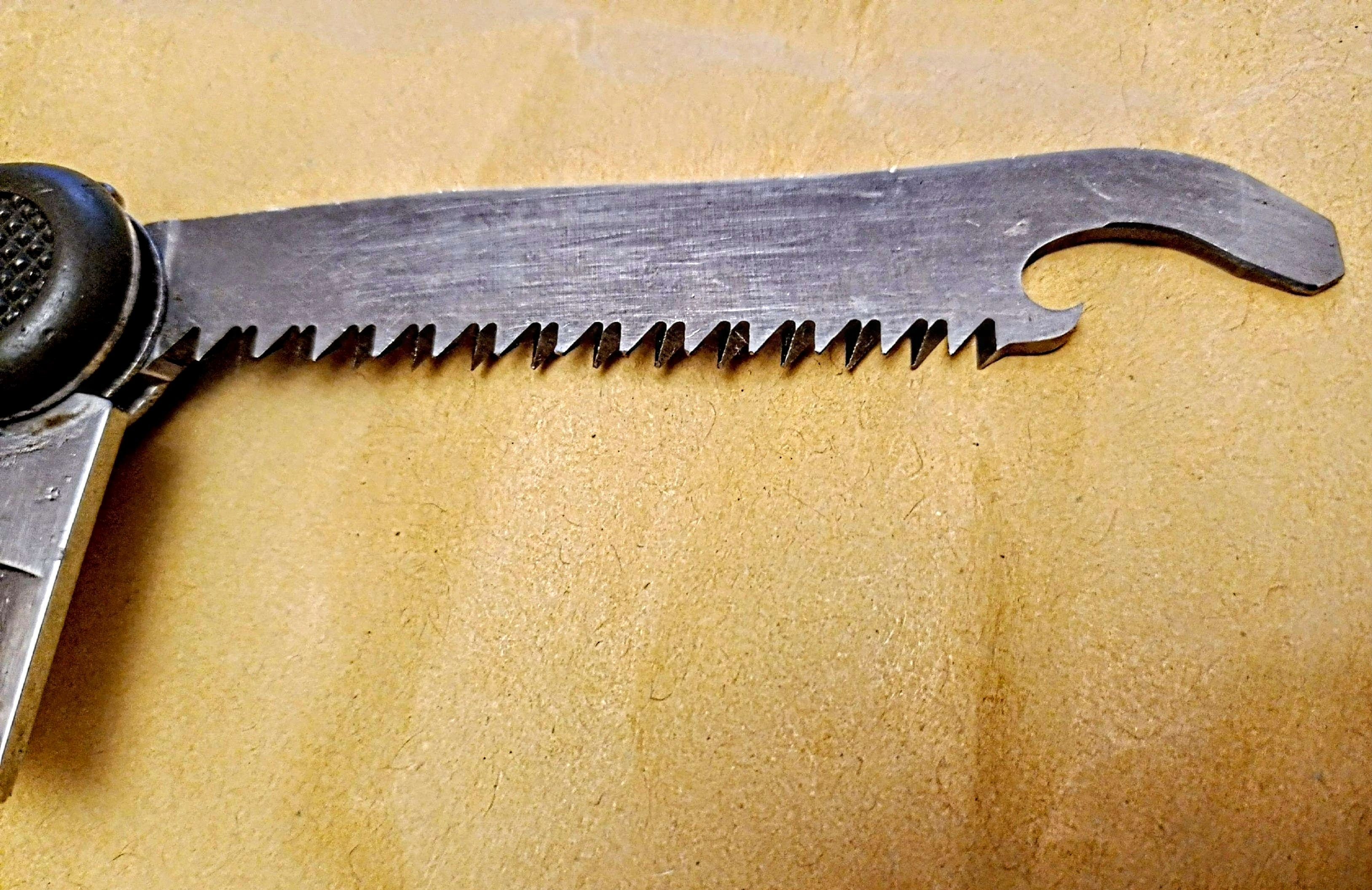

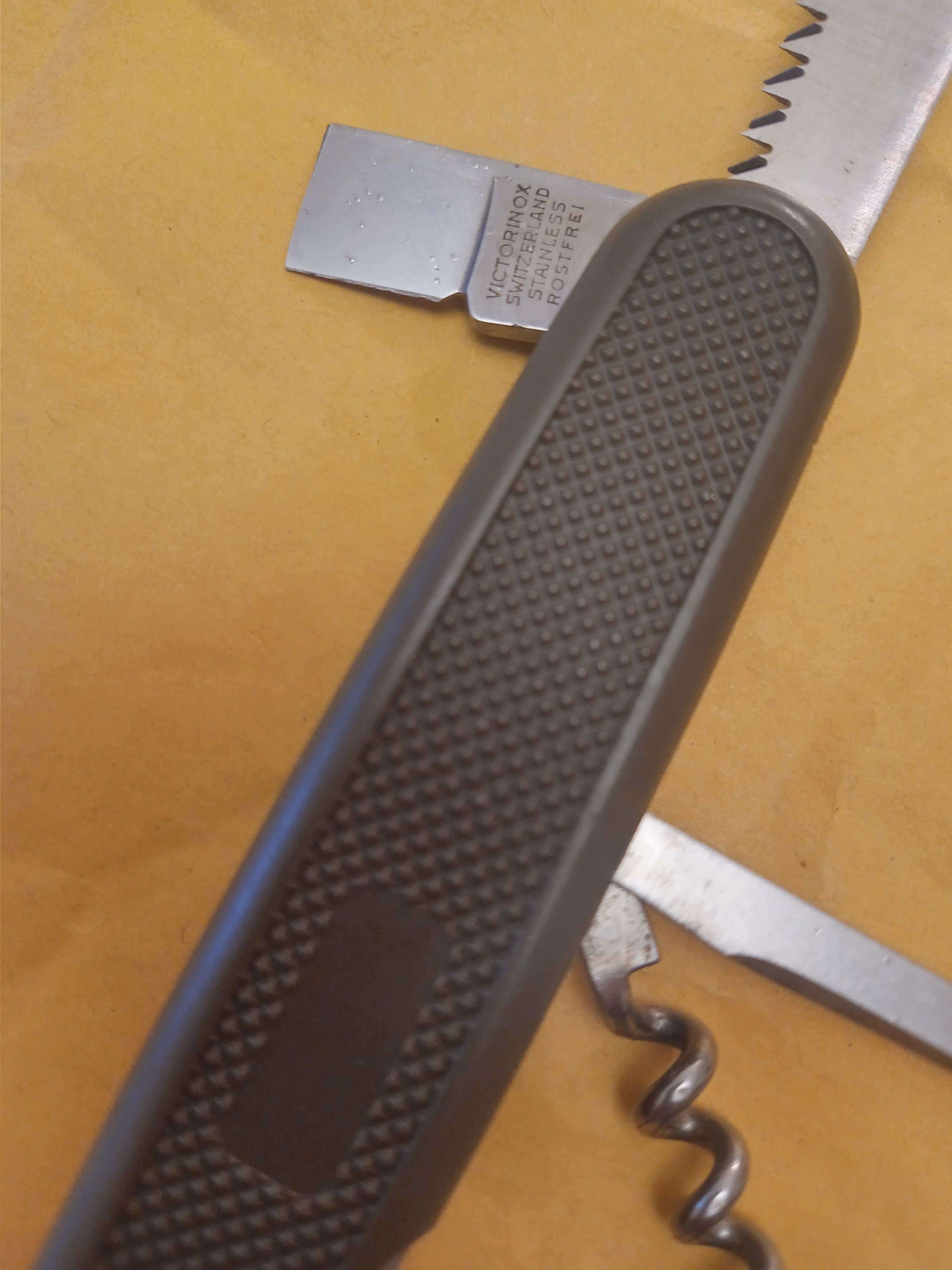

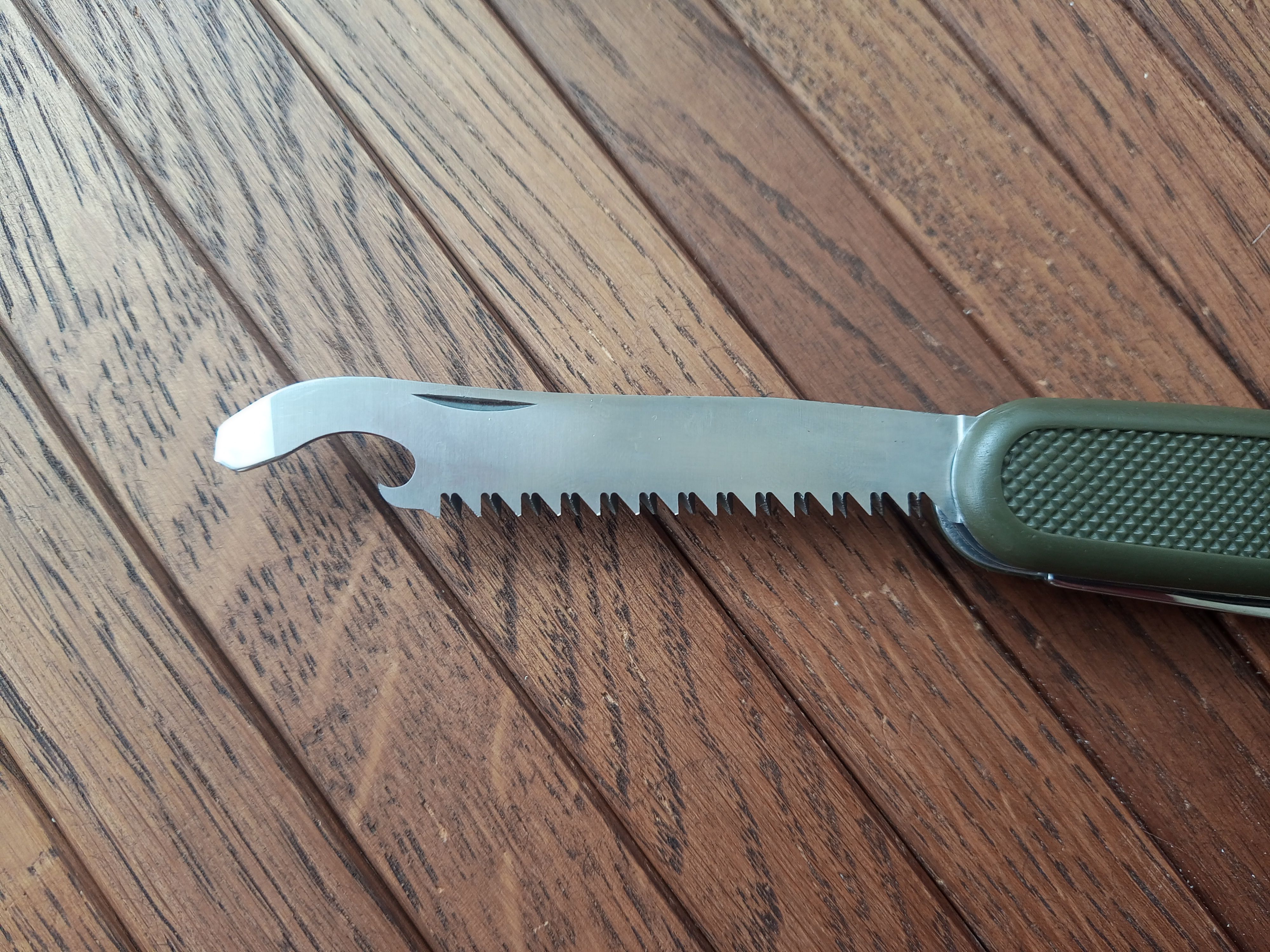

    подробное фото пилы

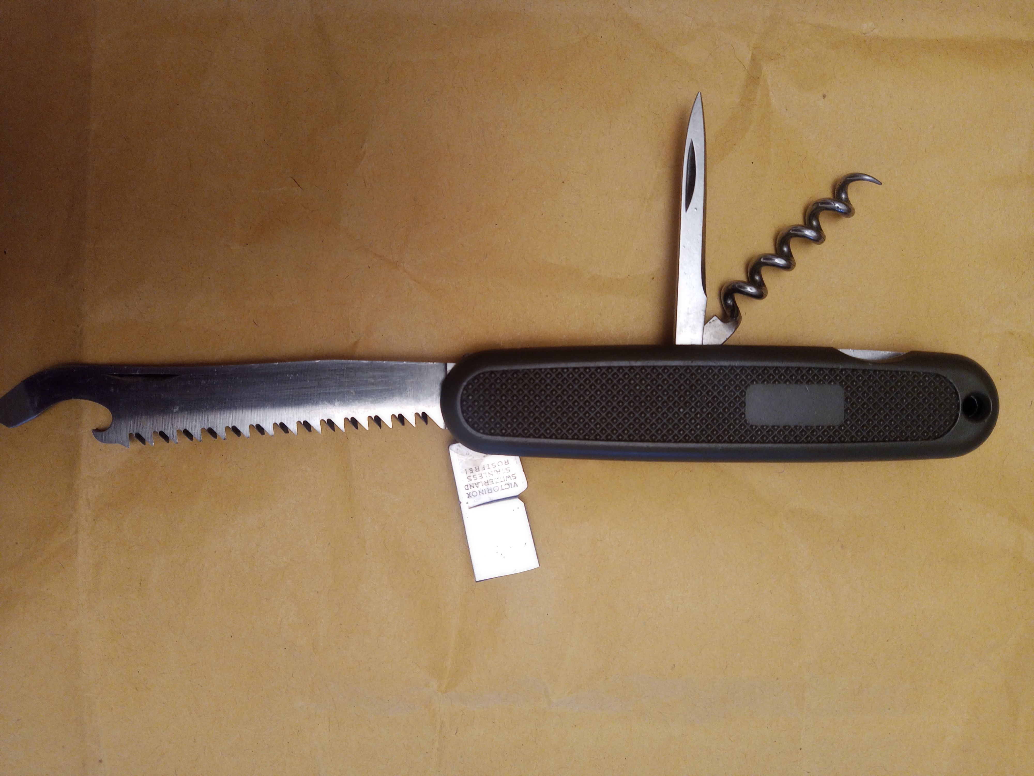

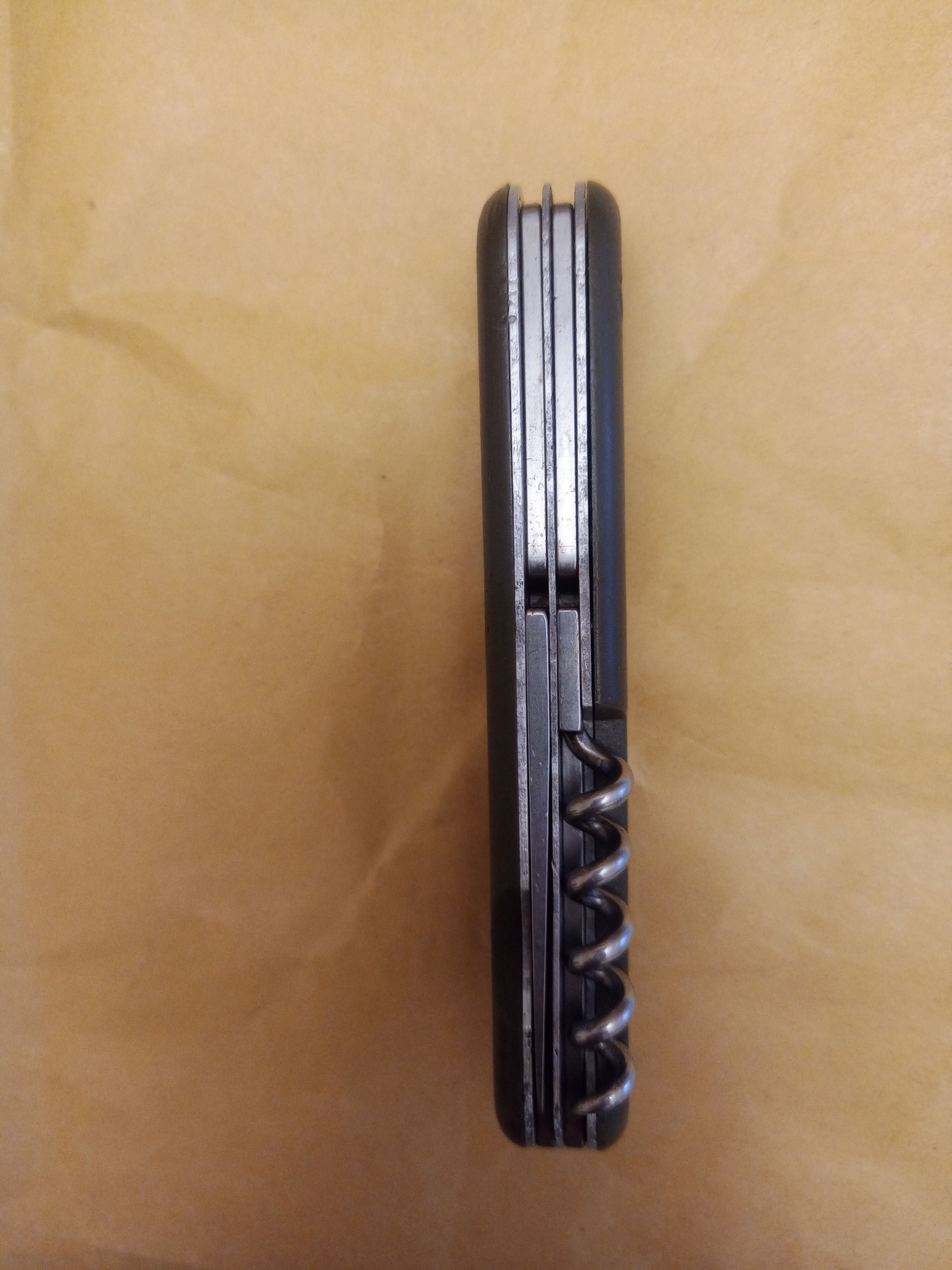

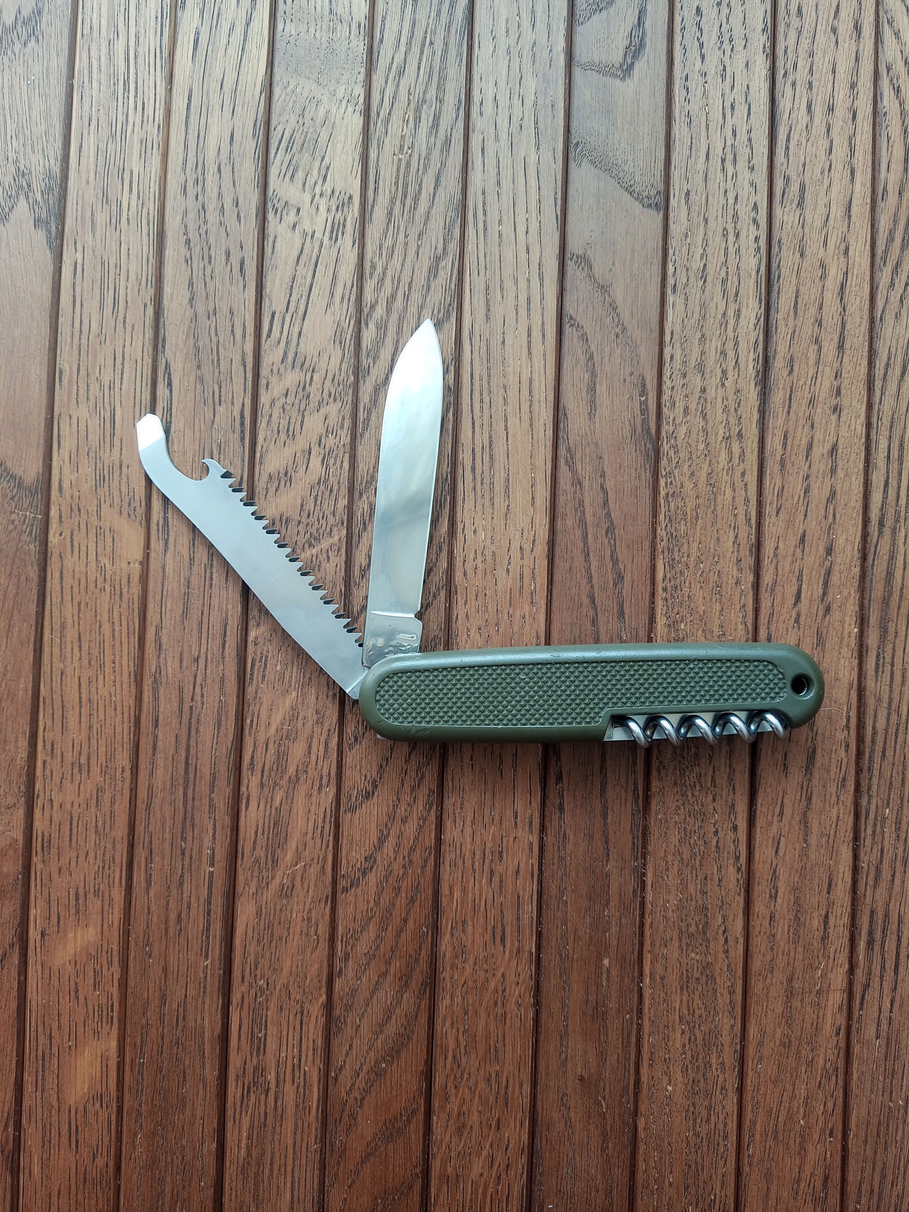

    еще фото с деталировкой элементов и инструмента ножа

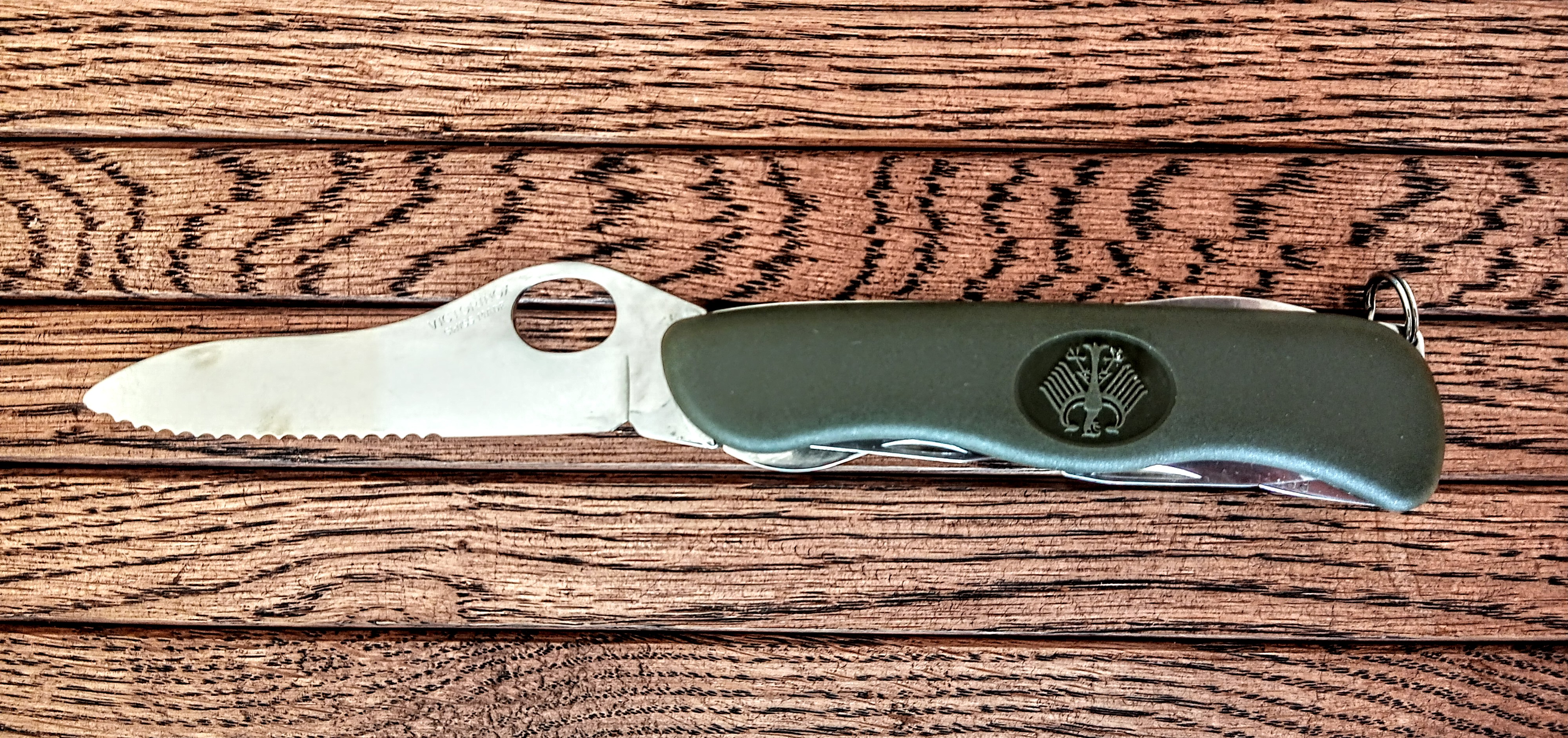

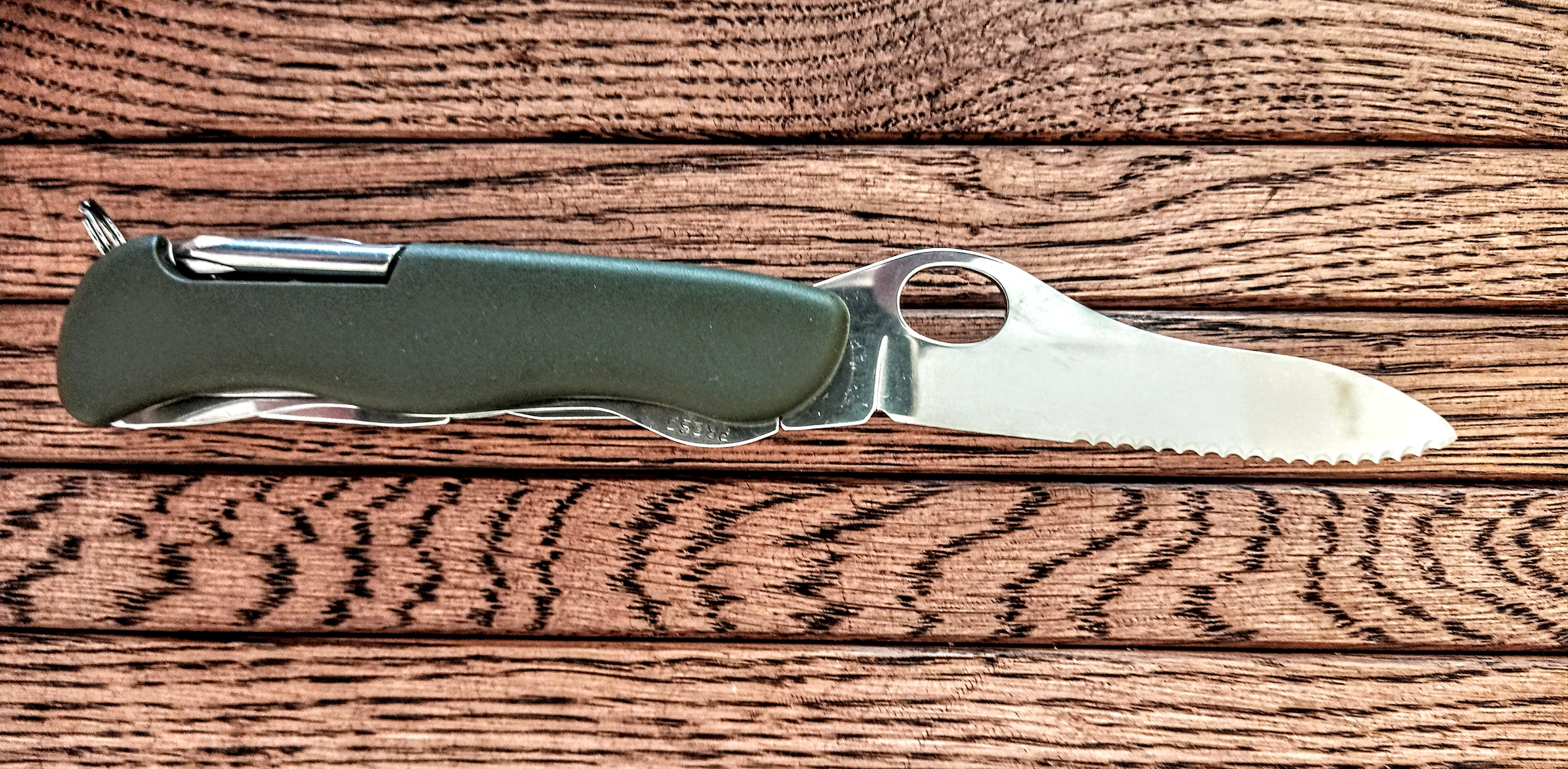

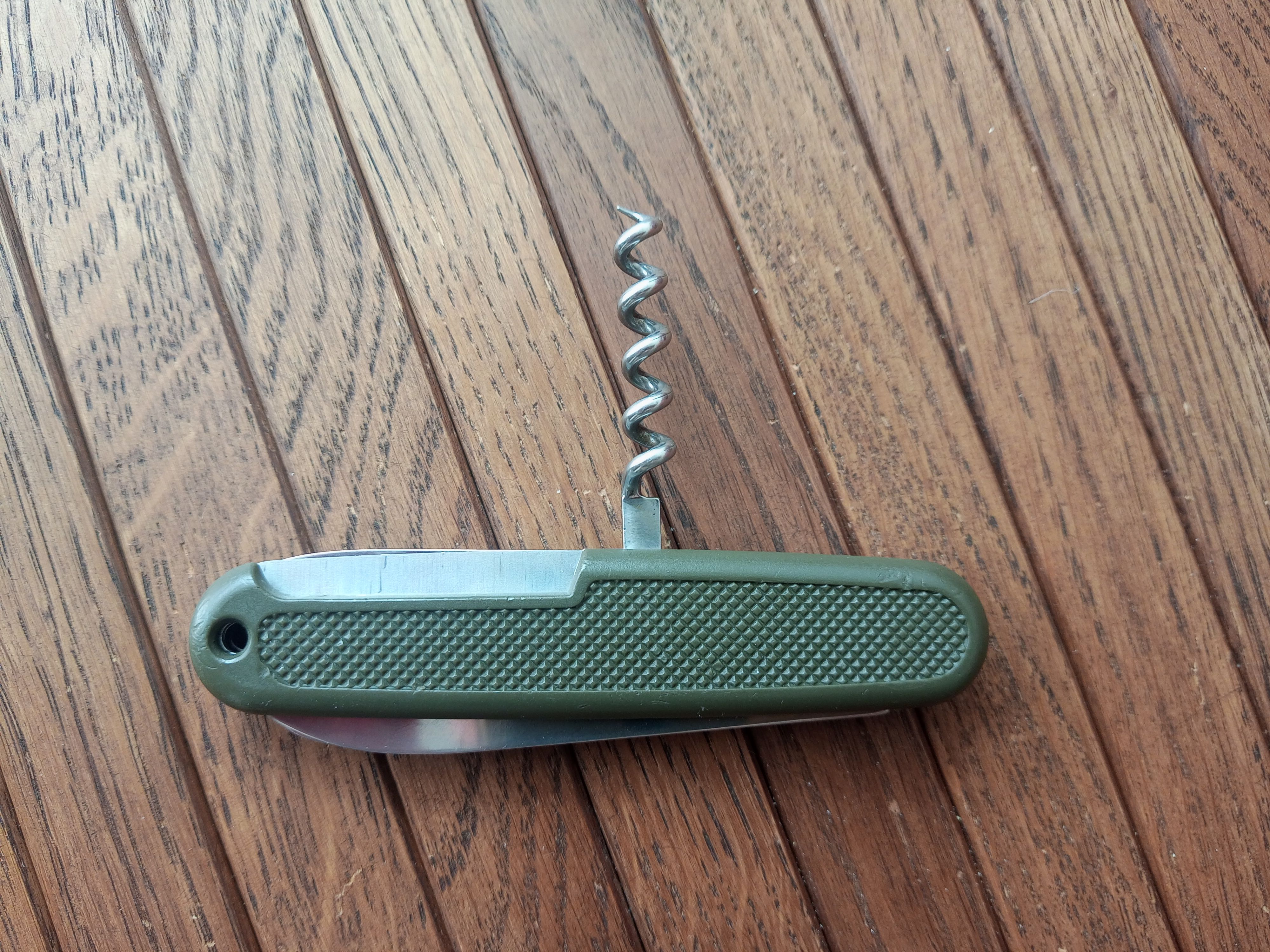

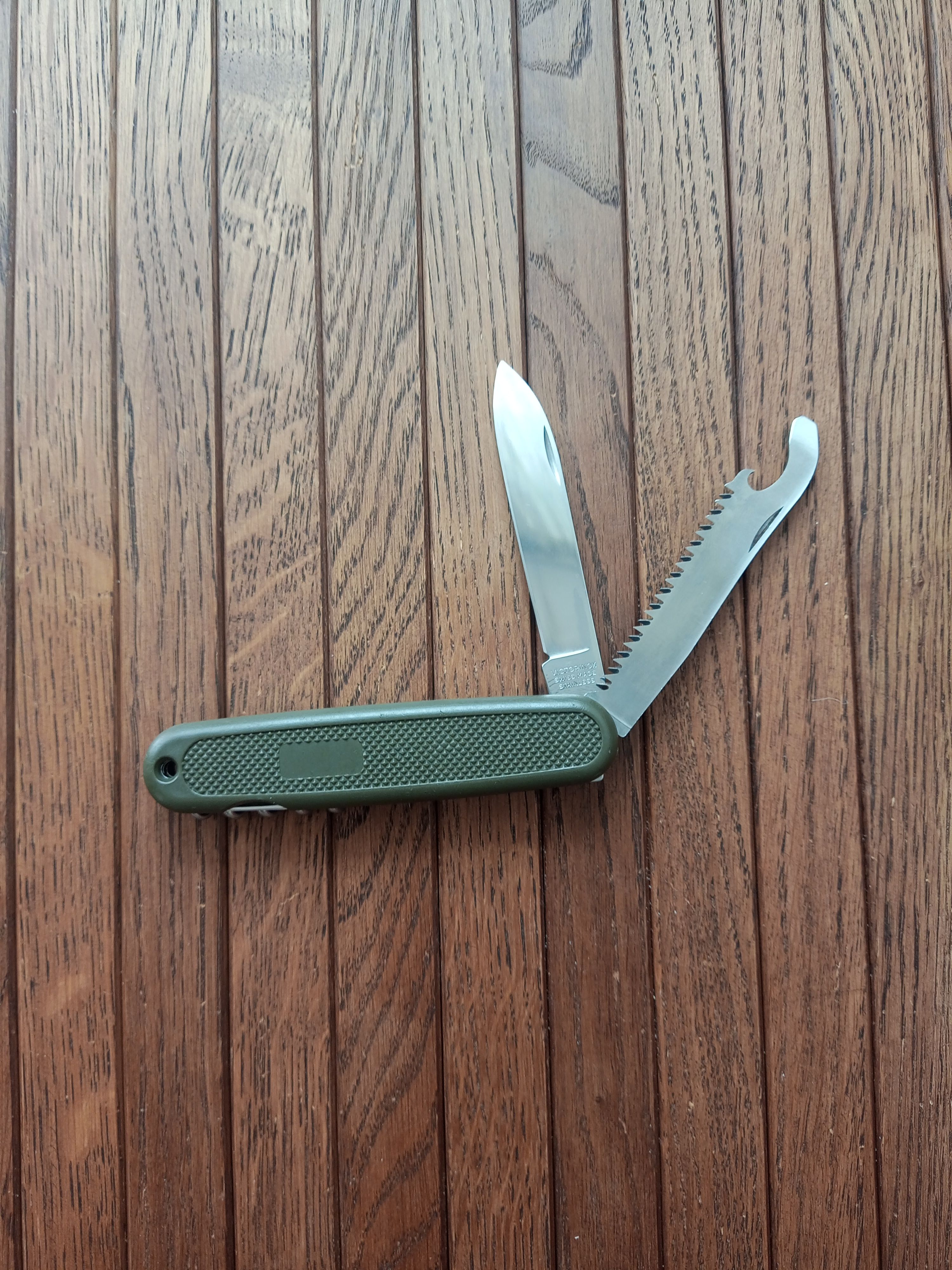

    Сегодня получил почтой из ремонта восстановленный нож Victorinox 108 мм, модель 0.8770.04 (номер модели подтвердили при – ремонте). Нож полностью восстановлен до его первоначального состояния. Новый клинок с трехстрочным штампом (на сломанном клинке в штампе присутствовало четыре строчки). Все инструменты открываются легко с характерным щелчком. Видны подтеки свежего масла
    LySS та Толык подобається це.
  17. alrenko
    192

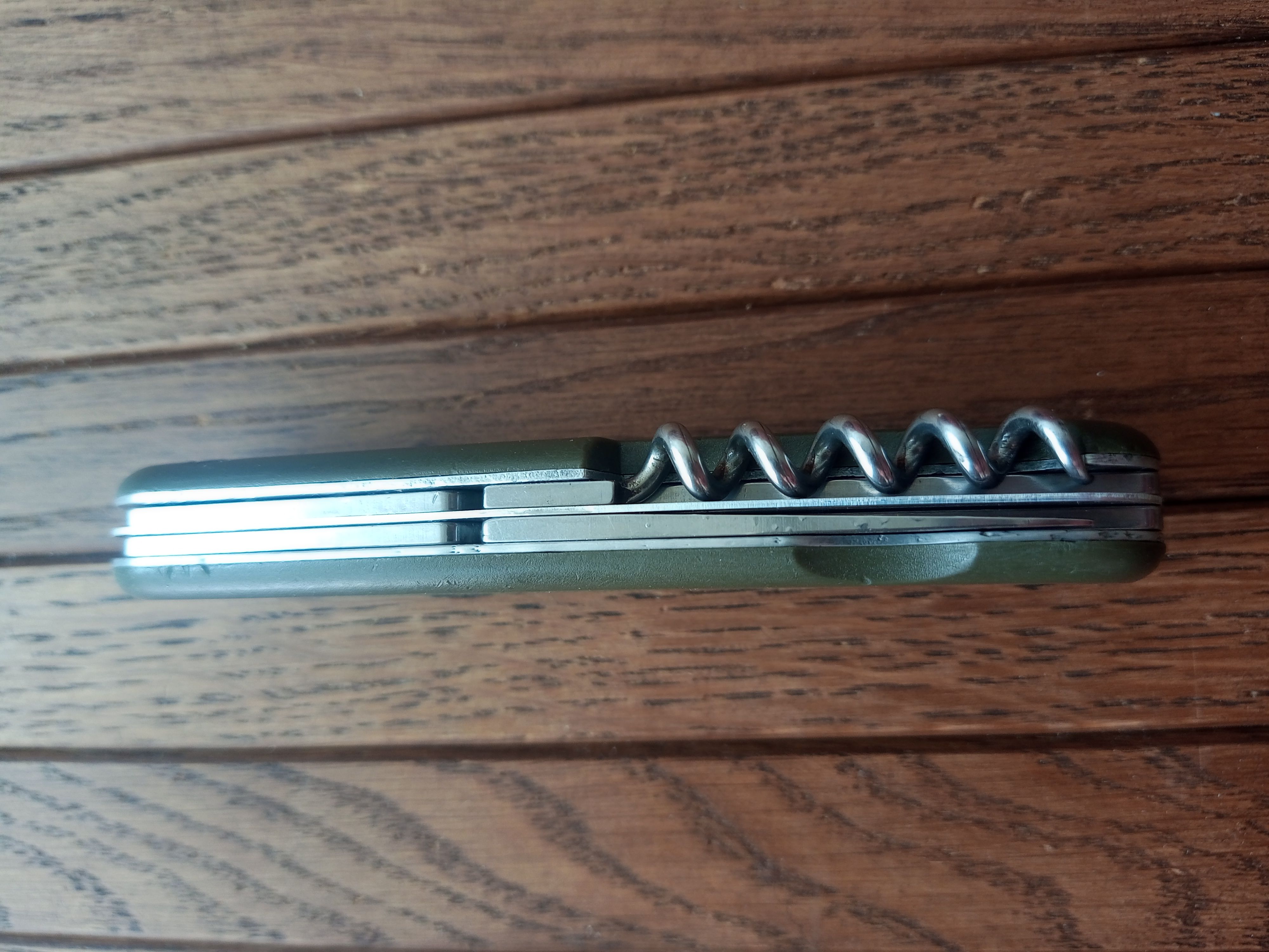

    При внимательном осмотре ножа видно, что кроме самого клинка, на ноже был, так же заменен центральный лайнер. На алюминиевом лайнере, в месте складывания штопора, теперь нет следов, который оставлял штопор, вследствие его эксплуатации в течении длительного времени. Боковые лайнеры, к которым крепятся накладки остались родные. При рассмотрении торцов лайнеров, на боковых – видны следы бытования…
    Останнє редагування: 26 лип 2025 у 15:24
    Gena Eismont подобається це.
  18. alrenko
    192
    Накладки, так же родные, их не поменяли. При согласовании ремонта этого ножа, меня уведомили, что накладки заменить не смогут. Причину, я не уточнил. Поверхность нейлоновых накладок в очень хорошем состоянии, хотя видны местами «коцки» - следы от прежнего бытования ножа.
    (Примечание: Когда нож отправлял в ремонт, то в сопроводительной записке попросил установить новые нейлоновые накладки, - красного цвета, для гражданской версии Victorinox, 108 мм).
  19. alrenko
    192
    Пила острая. Сложно сказать, была ли произведена при ремонте ножа, - заточка пилы, так как и до ремонта пила была острой… С обеих боков поверхности сторон пилы обработаны (видны следы похожие на фрезеровку). Как и до отправки ножа в ремонт, на поверхности одной из сторон пилы отсутствует абразивная площадка, что характерно для модели 0.8770.04 Victorinox 108 мм, поэтому думаю, что пилу оставили родную, только привели ее в порядок…

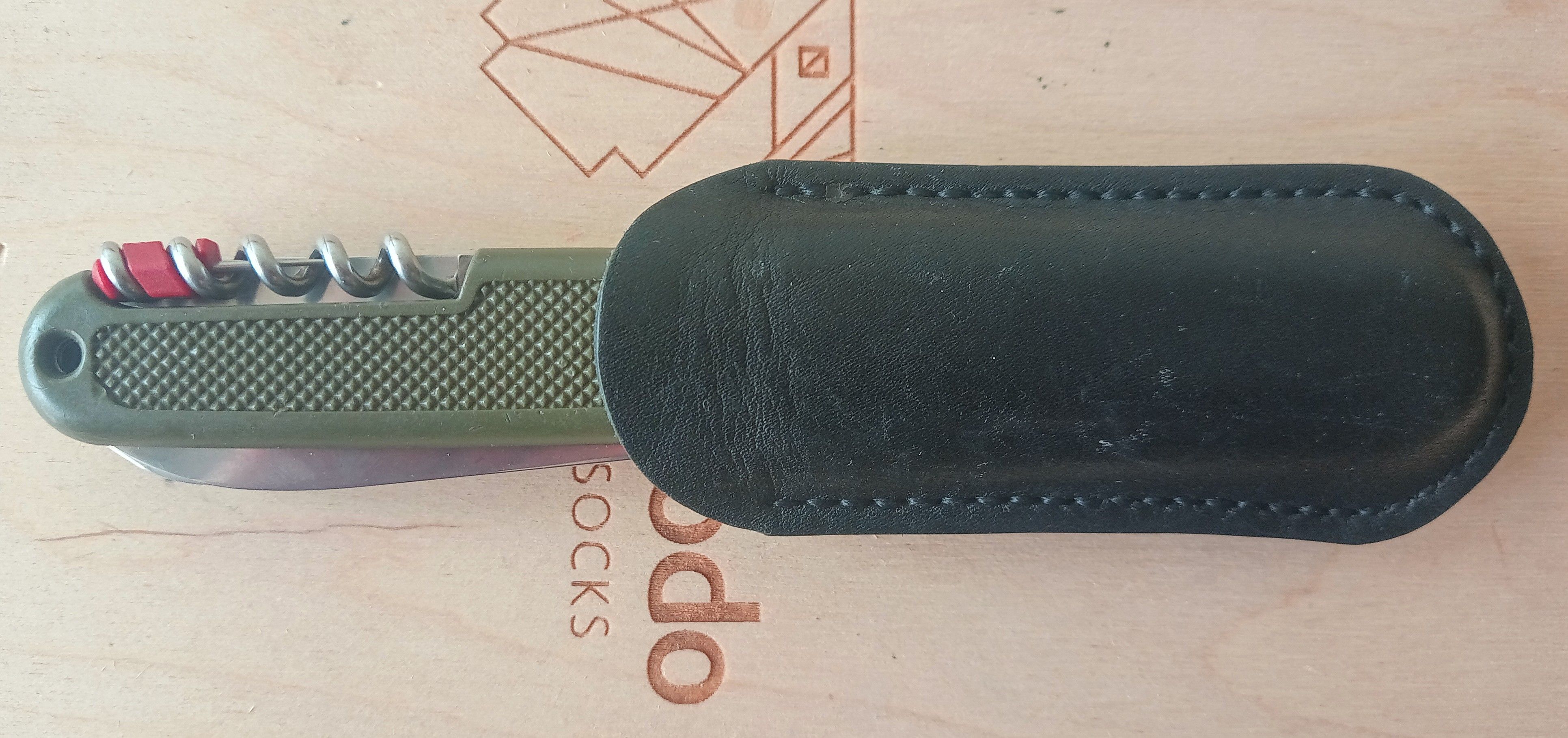

    Нож дооснастил мини-отверточкой для выемки SIM-карт из смартфона, ввинтив ее в штопор, нож вложил в имеющийся б/у чехол и пристроил в барсетку в качестве EDC на каждый день, для офиса... В общем нож будет работать и дальше, - не "полочник".
