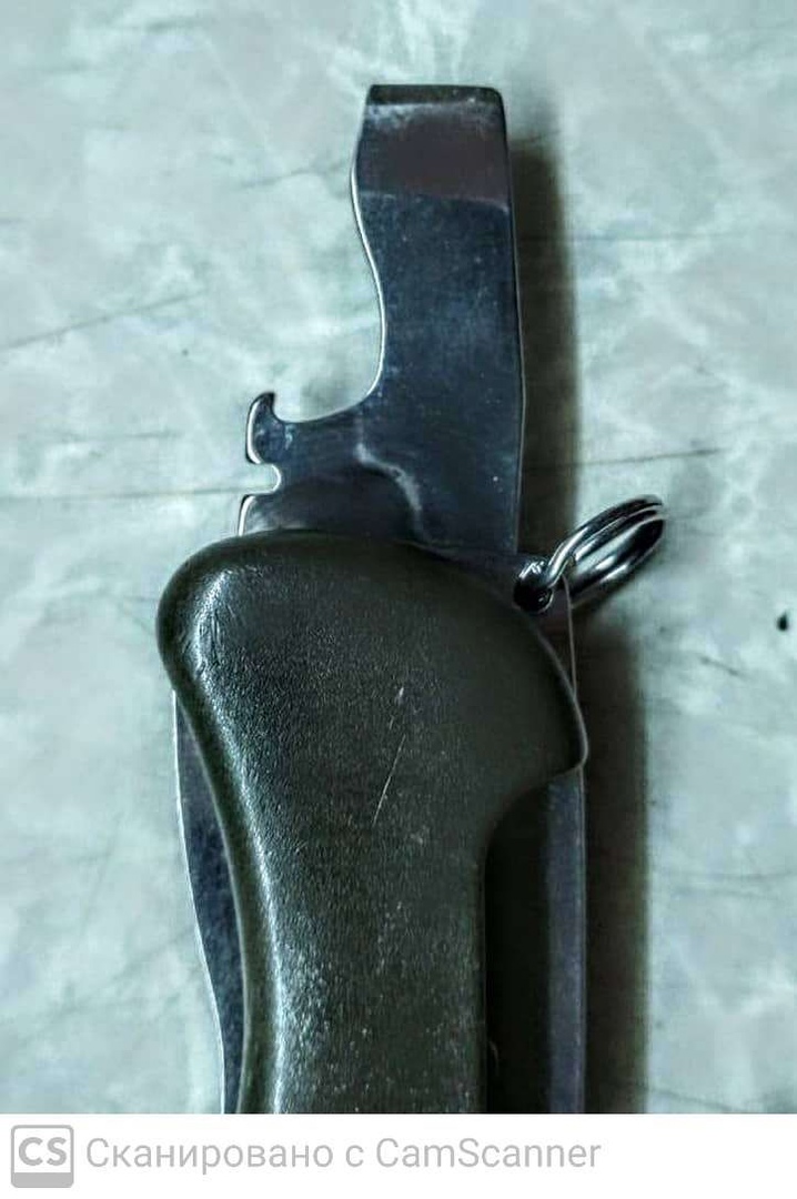

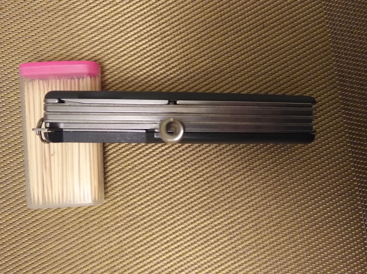

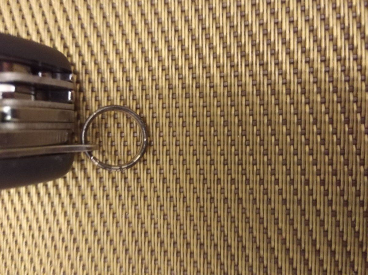

    Вот, реализовал на вышеописанном GAK 108, идею с антабкой
    LySS, Taur13, EvReniY та ще 1-му подобається це.
  6. alrenko
    alrenko Stabsgefreiter
    192
    Вот детально монтажные фото

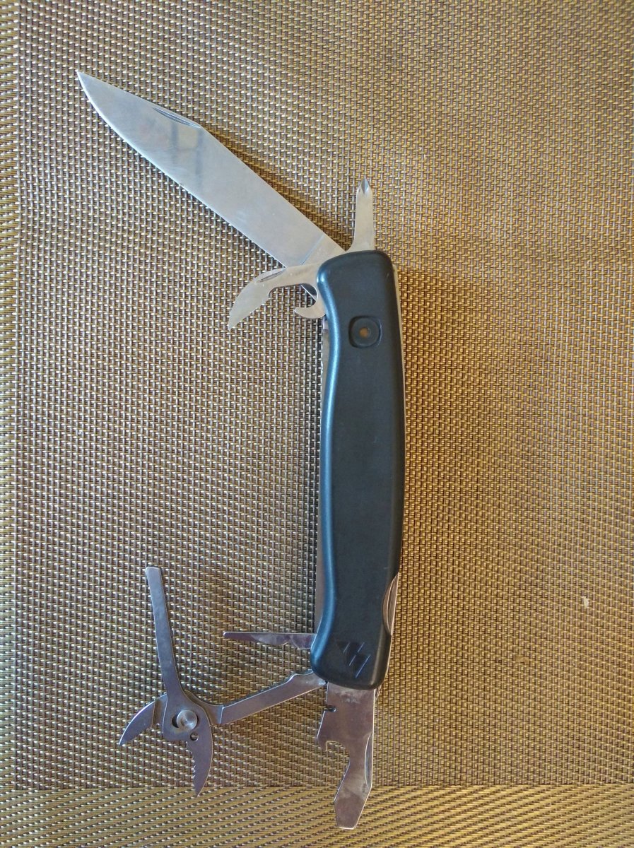

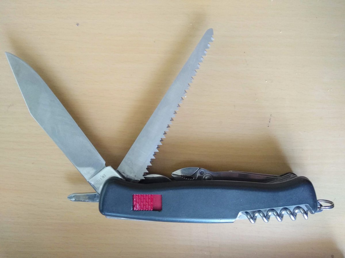

    Показываю Wenger Ranger 1.77.0.4 отремонтированный специалистами Victorinox AG в декабре 2020г
    В наличии имелся Wenger Ranger 1.77.0.4, в полностью комплектном состоянии, приобретенный в розничной сети в 2000г.
    Привожу описание исходного состояния до отправки ножа в Ibach:
    Накладки – черный нейлон, со следами использования, но без сколов, ранее, после монтажа на заводе, не снимались. С одной стороны ножа, на накладке отсутствовала - эмблема Швейцарии или лучше назвать, его как - товарный знак производителя )
  8. alrenko
    192

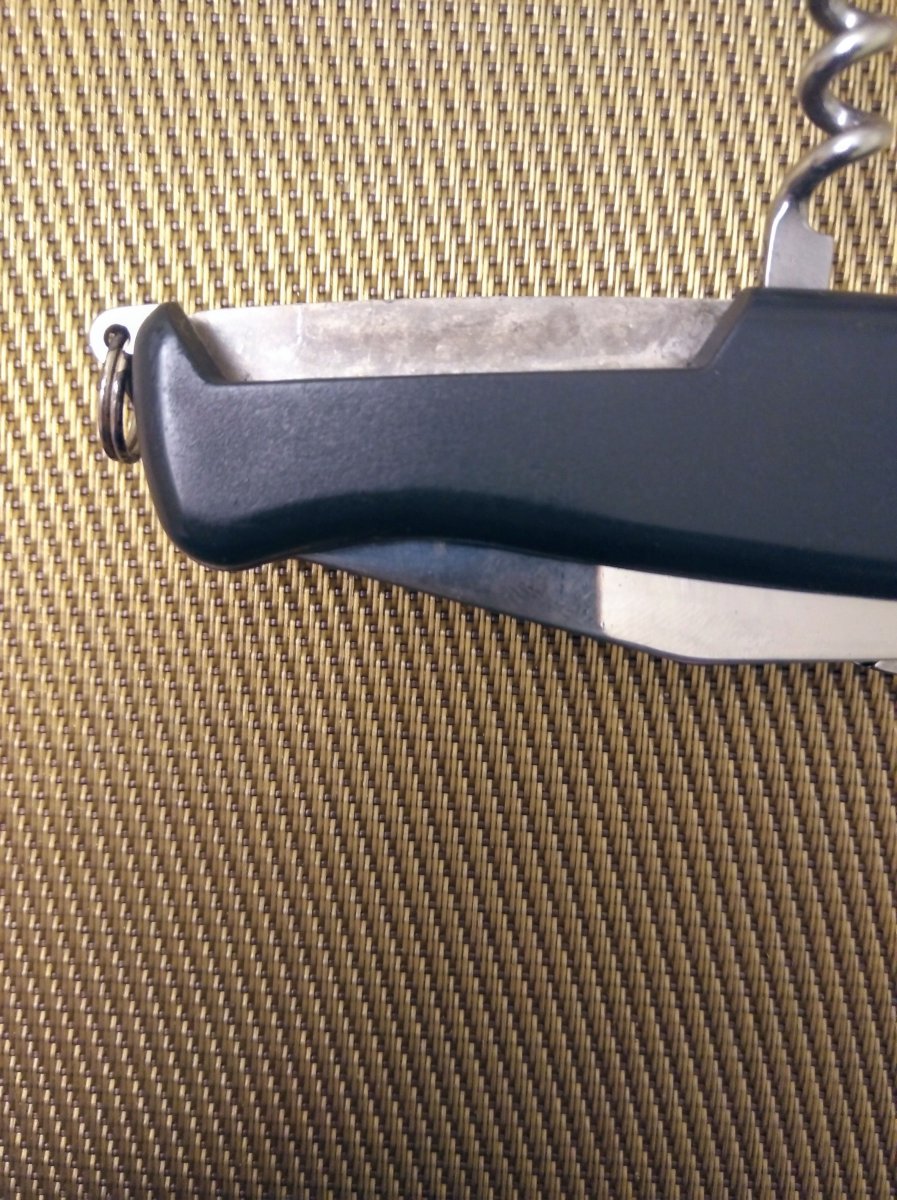

    Кнопка для отжатия (управления) фиксирующей пружиной (слипджоинт) была в рабочем состоянии, но достаточно «поюзанная» со следами загрязнений и сколом.
  9. alrenko
    192
    Самым приятным, было то, что лезвие ножа, хотя и было в эксплуатации, но при этом не подвергалось деформациям на изгиб, поэтому было идеально ровным, не уточенным и правильной геометрии. Да, абсолютно затуплено и на нем присутствовали царапины от варварской заточки, но это легко убирается.
    Крестовая отверточка, а также обе открывашки консервов, ну очень туго открывались. Шило и штопор, можно сказать, что совсем не вынимались из своих штатных мест.
    Штопор был значительно выгнут в сторону и выпирал за плоскость накладок.
    Самые значительные эксплуатационные дефекты присутствовали на щипцах, или может правильно, их наименовать плоскогубцами ) Оригинальная пружинящая пластина не выполняла свою функцию, по причине ее заклинивания, - просто застыла в одном месте и только с большим усилием перемещалась вдоль оси. Так же от ранее приложенной чрезмерной нагрузки было сорвана клеточная головка, с одной из сторон оси крепления частей пассатижей, поэтому присутствовал винтообразный люфт или половинки имели соответствующую деформацию.
    Видимая с обоих сторон ножа поверхность лайнеров имела следы окисления.

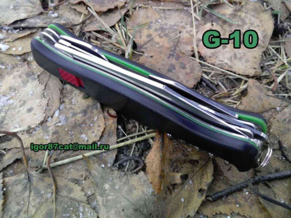

    Вначале рассматривал вариант предложенный на сайте https://forum.guns.ru по установке кастомных накладок из микарты. Мне такой вариант и сейчас нравится )

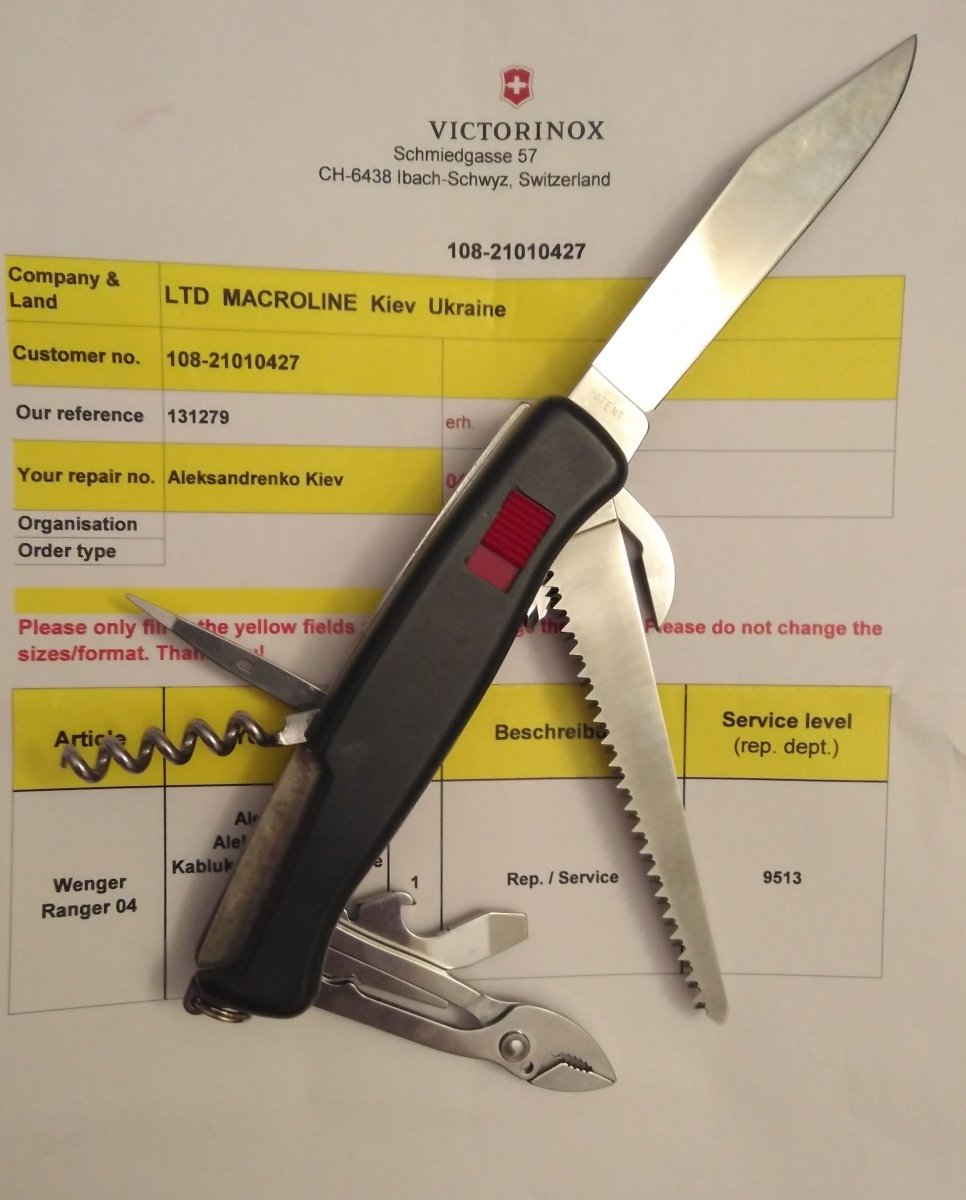

    Относительно линеек ножей Wenger, есть приятный нюанс, a именно, то что - Victorinox AG, в 2005г, не просто приобрел бизнес своего основного конкурента, а воспользовался процедурой mergers and acquisitions (M&A), и теперь именно Victorinox AG стал правообладателем патентов Wenger, и самое приятное в том, что к нему-же перешли и все складские запасы.
    А учитывая европейский менталитет и швейцарскую пунктуальность можно предположить, что теперь имено у Victirinox AG хранятся и все ранее не использованные детали на все модели Wenger
    Таким образом, восстановление интересных олдскуловских моделей Wenger , вполне логично что возможно если обратится к Victorinox AG.
    Поэтому взял и отправил свой Wenger Ranger 1.77.0.4 в Швейцарию, в их центральный офис Victorinox AG.
    В сопроводительном письме попросил выполнить ревизию всей конструкции Wenger Ranger 1.77.0.4, установить новые нейлоновые накладки, и ремонт щипцов.
    Через два с половиной месяца мне позвонил менеджер регионального сервис-центра Victorinox AG в Киеве LTD "MACROLINE" (ТОВ Макро-Плюс Трейдинг) и сообщил, что нож принят в ремонт. Поставлен в очередь (примерно 2 месяца)
    Кстати на офф сайте Victorinox AG www.victorinox.com указан его офф диллер в Украине, - LTD "MACROLINE", а по факту, по этому адресу находится ТОВ Макро-Плюс Трейдинг, которое и обеспечило на обратном пути доставку мне отремонтированного ножа - Wenger Ranger 1.77.0.4. Это, так если кому то понадобится обращаться. Особенно, хочется сказать спасибо менеджеру ТОВ Макро-Плюс Трейдинг – Марине, которая информировала меня и обеспечила пересылку, прибывшего из Швейцарии отремонтированного Wenger Ranger 1.77.0.4 в пределах районов города. Реально грамотный специалист.
    LySS та EvReniY подобається це.
  12. alrenko
    192

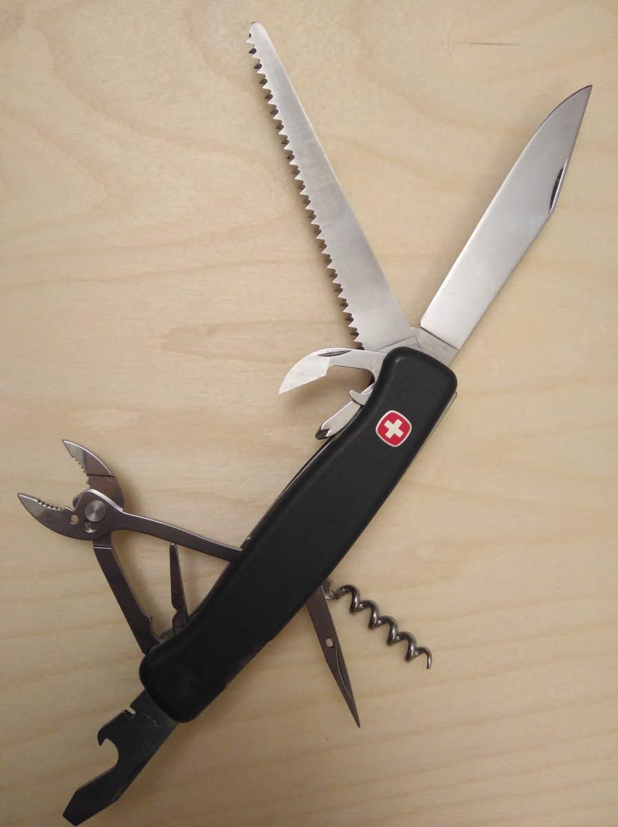

    Во второй декаде февраля 2021 г получил отремонтированный Wenger Ranger 1.77.0.4
    Накладки и кнопка - новые, соответственно , есть и эмблема Wenger

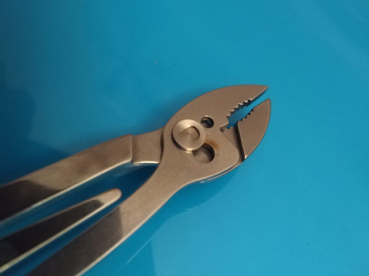

    Пассатижи работают, подпружинены. Состояние шляпки заклепки видно по фото.

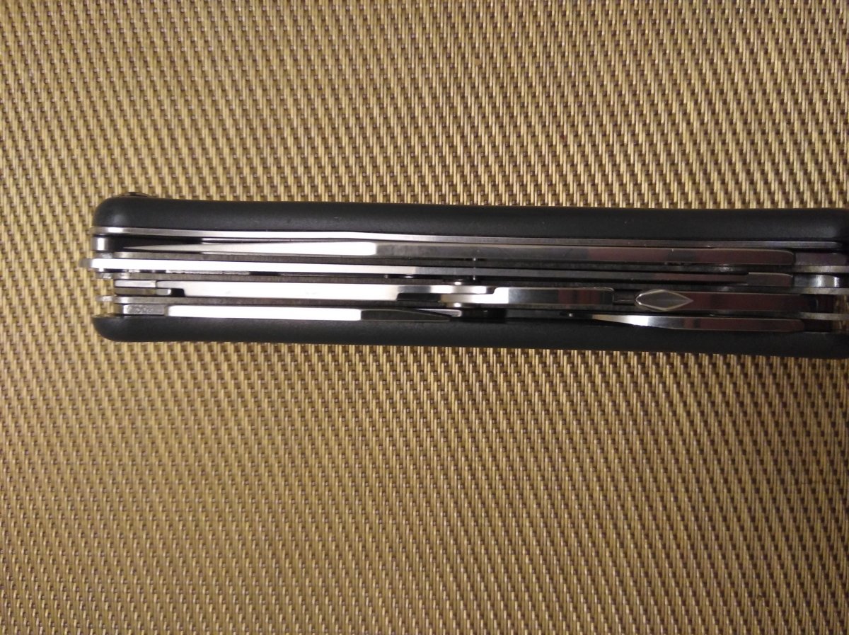

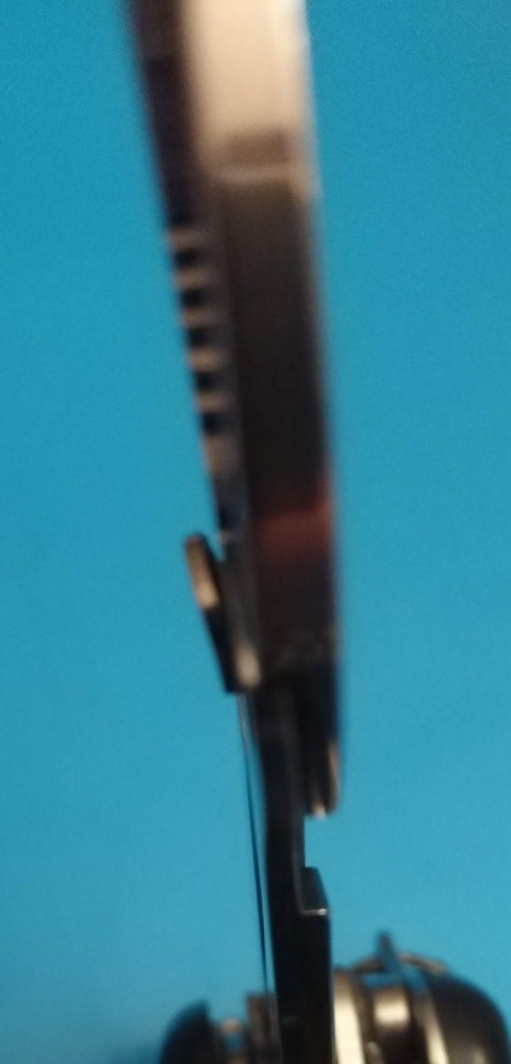

    Клин по центру. Все мягко открывается, преодолевая сопротивление пружин, с приятным усилием. Видно подтекания масла ) Все исправно. Полировка, всего инструмента. Лезвие , с восстановленной заводской заточкой.

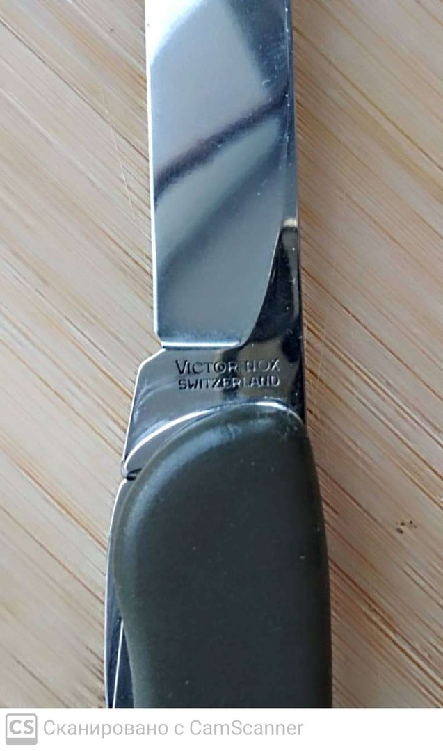

    С перечисленными дефектами нож был отправлен в ремонт, по месту дислокации производства Victorinox А.G., в Швейцарию (Ibach).
    При ремонте были заменены:
    - Клинок. На новом клинке присутствует только трех-строчный логотип Victorinox А.G., но уже, без клейма DE-GM 9305297, с противоположной стороны;
    - большая отвертка;
    - установлены оригинальные нейлоновые накладки, цвета хаки и эмблемой Вооружённых Сил Нидерландов, характерные для DAK, 1993.
    Восстановлена работоспособность блокировки - Liner-Lock. Работает идеально, в том числе, восстановлена промежуточная фиксация клинка в положении под 90°.
    Все инструменты отполированы и лезвие клинка остро заточено.

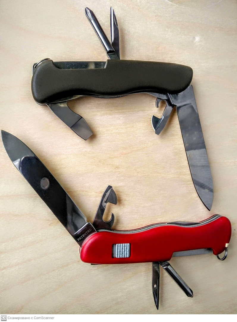

    В 90-х существовала гражданская версия подобной модели двухрядного ножа Victorinox, которая продавалась, как – Centurion, а ныне продается, как Adventurer, но с блокировкой - Liner-Lock.
    Мое субъективное мнение: Пользоваться блокировкой Liner-Lock на DAK, 1993, честно говоря, как мне показалось, совсем не удобно. Считаю, что ригельный замок на Adventurer, для 111 мм ножа, будет на практике все-таки намного более удобным в обращении.

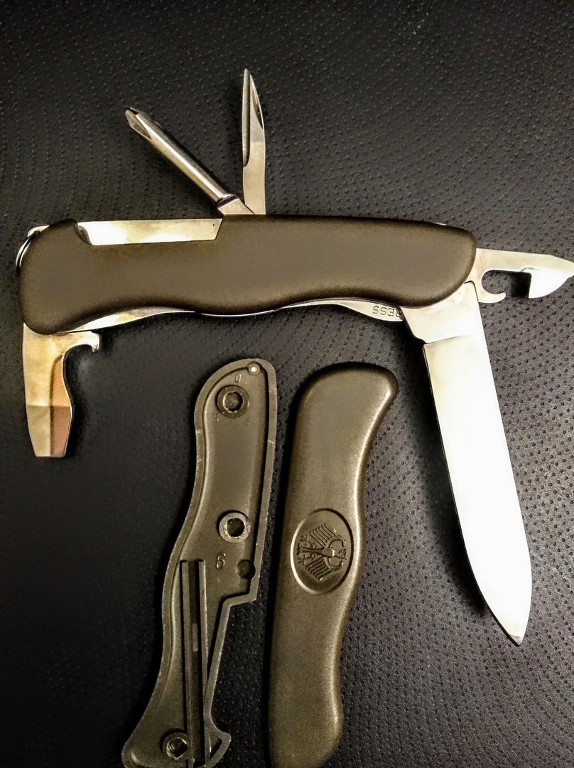

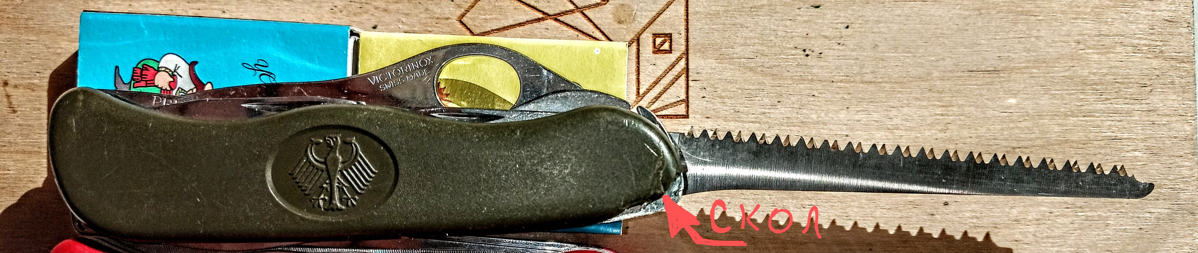

    Решил восстановить полусеррейторную заточку на ноже GAK-111, модель с клинком конструкции от 2008 года.
    Возникла стандартная ситуация, хорошо понятная для владельцев ножей с серрейторной заточкой клинка...
    Исходное состояние GAK-111, - обычные следы бытования, а именно;
    - на ноже установлены штатные нейлоновые накладки типичные для GAK-111 с эмблемой Бундесвер, царапины и сколы на обеих накладках с обеих сторон, как следствие нормальной эксплуатации ножа;
    - основная проблема ножа, это состояние серрейторной заточки на клинке (серейторная заточка лезвия клинка абсолютно утратила режущие свойства (полностью затуплено), поверхность клинка ближе к кончику сильно исцарапана);
    - остальной инструмент в идеальном состоянии (новый);
    - все инструменты открывается штатно и без проблем;
    - люфты отсутствуют (или можно сказать в изначальном допуске)
