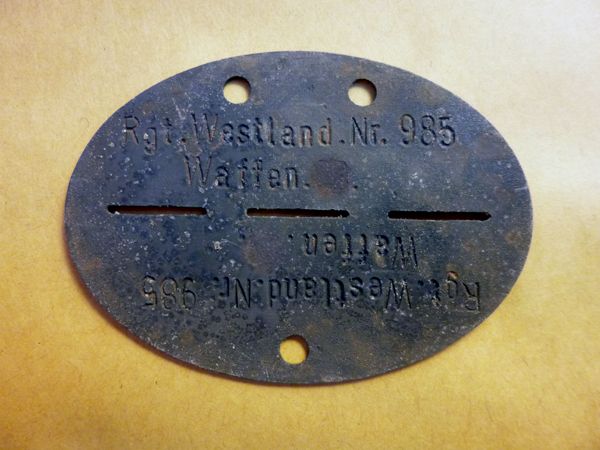

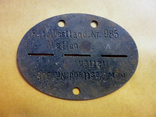

    Прошу помощи в определении подлинности. Фото обратной стороны ЛОЗа нет.
    С уважением, Илья.

    Илья, чтобы сказать что либо, нужно видеть качественное фото данного жетона. При данном варианте набивки важен шрифт, которым набиты руны SS, а их на приведённом фото вообще не видно.

    Nordland
    Вестланда, я по крайней мере, таким шрифтом набитого не видел.
    Вадим правильно сказал, что рун не видно.

    Что есть то есть... только это фото.. похоже с этим жетоном все ясно. Спасибо.
    С уважением...

    Не надо торопиться, лучше фото хорошее дайте.
    Тогда всё будет ясно.

    дрогого фото к сожалению нет..
    и фото обратной стороны ЛОЗа тоже нет...
    может картину дополнит жетон, проданный данным продавцом за 40 евро? Фото конечно плохенькое...
    С уважением...

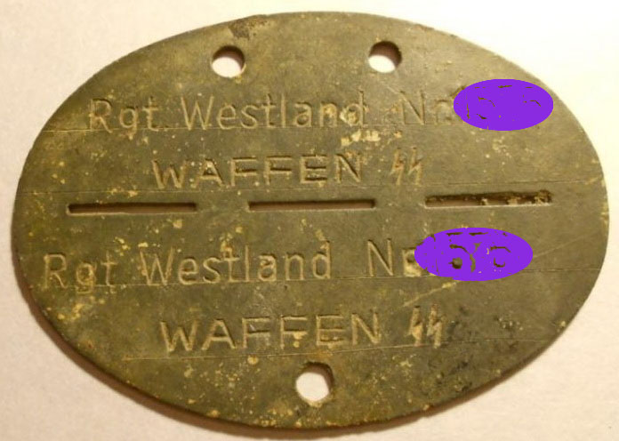

    Вот сравнивайте...
    На Вестланде номер закрасил, что бы хозяин не ругался)))

    Вариант один, больше вариантов нет?
    У меня "Викинги" немного шрифтами отличаются...

    Я же писал выше: "При данном варианте набивки важен шрифт, которым набиты руны SS".
    Но, как мне кажется, после жетона за 40 евро можно и этот не обсуждать, чудес уже давно не бывает.

    Бог сним, с жетоном, все понятно...
    Вадим Анатольевич, я так понял что вне зависимости от текста на ЛОЗе (любого подразделения СС) руны "SS" всегда набивались одним и тем же шрифтом?
    С уважением...

    Нет, Вы не правильно поняли. "SS" набивалось и рунами, и обычным шрифтом, и даже вот таким способом, можно сказать отвёртками.
    На жетоне показанном Вами должно быть набито обычными буквами, а не рунами, как на варианте показанном Дмитрием.
    А вообще для приобретения жетона ценой в несколько сотен долларов нужно запрашивать хорошие фото, иначе никак.
