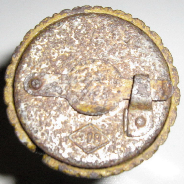

    Уважаемые, подскажите по клейму (308) на РГД-33, какой завод выпустил!?
  21. Hait
    Hait Gefreiter

    Ответ: Re: Ргд-33
    Вот еще клеймо на ручке с РГД-33, вопрос тот же что и в посте ниже
  22. Drill
    Drill Oberschütze
    85
    город-герой Украина
    Ответ: Ргд-33
    Если склероз не изменяет - Харьковский то ли тракторный, то ли металлоконструкций.

    Ответ: Ргд-33
    А СП или Пс что означает?

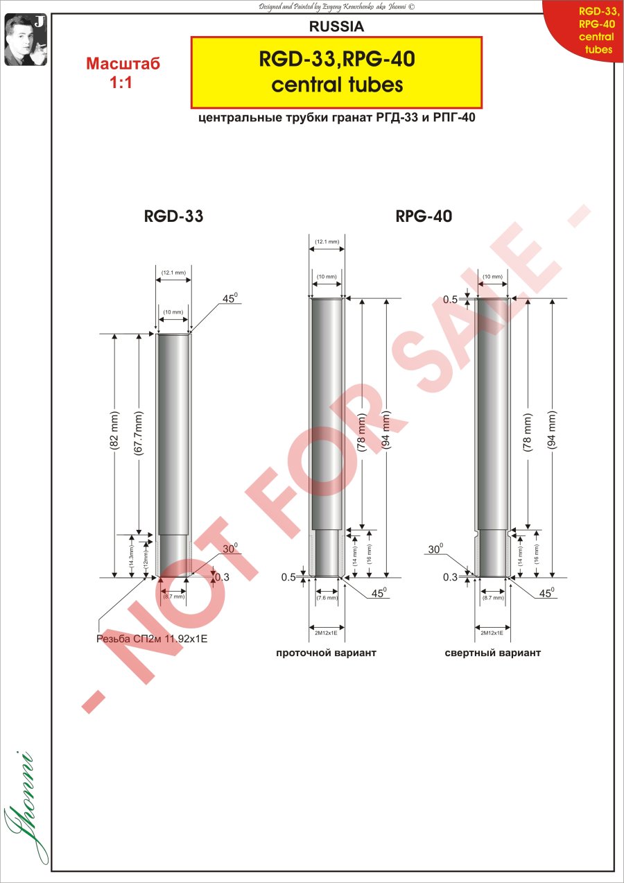

    центральные трубки РГД33 и РПГ40
    2 пользователям это понравилось.

    Ответ: Ргд-33
    Спасибо Jhonni, отличная работа :smile_12: в юности тоже чертил на бумаге, а щас времени нет... :smile_12:
