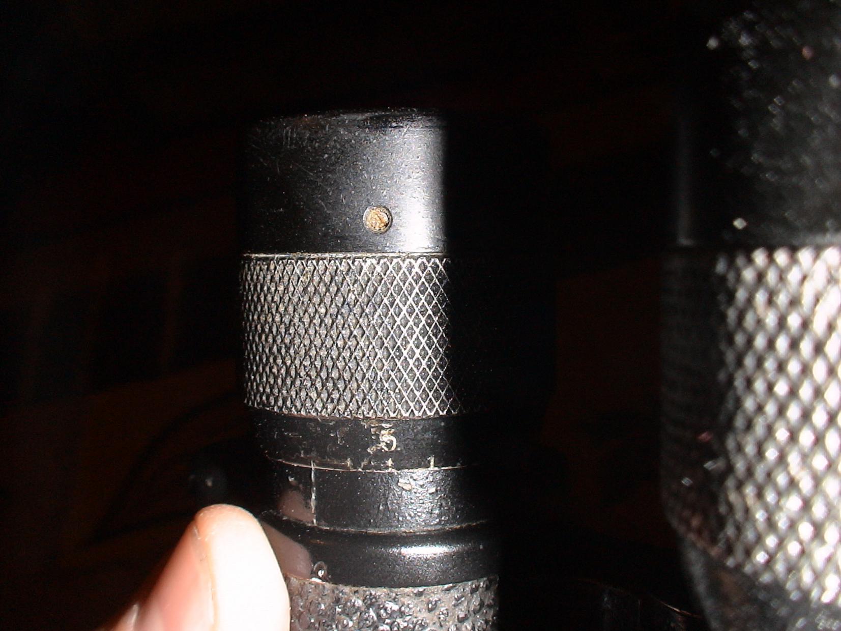

    Камераден, вот и мне нужна помощь. есть бинокль. один окуляр разобрал, другой не могу. сидит мертво. что делать?
    Теперь расскажу что я делал, дабы вы лишний раз не писали то что я уже делал.
    выкрутил фиксирующий винтик на окуляре. в отверстие видна резьба. со шприца постоянно заливаю в это отверстие масло(ружейное, проникающее). так же обрабатываю маслом вокруг. взял газовый ключ, обернул бакелит толстым слоем ткани(пробовал изоленту) пробовал крутить. не получилось..сидит мертво.
    Может его как-то аккуратно нагреть или сильно охладить(слышал что после морозилки пластмасса крутится легче) но боюсь за стекла. да и бакелит штука хрупкая.
    ЗЫ. масло в дырочку лью, оно постепенно уходит. уже раз 5 наполнял отверстие, а оно все уходит. но вот знать, бы оно расходится по всей резьбе, или только в одну сторону течет...

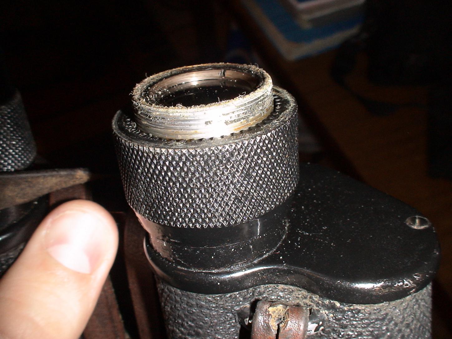

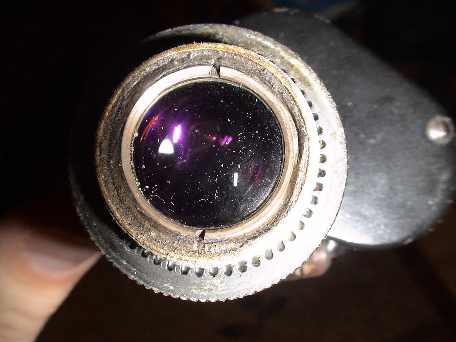

    ЗЫ2. вот фото. на последних видно другой, раскрученный окуляр. и видно зубчики, эти зубчики хватаются за 2 шпенька на металлической части. и при большом усилии, они тоже могут сломаться..

    пробовал бакелитовый наглазник греть над свечей. не помогает.
    Наматывал изоленту на наглазник - все равно не могу открутить. сидит как мертвый.
    Кто что думает?

    может имеет смысл сделать пропил, а потом склеить поксиполом с наполнителем под цвет бакелита (например, добавить активированный уголь)

    да хочется сохранить наглазник. ваш метод конечно имеет право на жизнь, но в последнюю очередь. может можно как-то более мягче открутить?

    Попробуйте немного попугать , то есть постучать аккуратно , применяя мягкие наставки (дерево, пластмасс).

    пробовал. сидит как мертвая

    Попробуйте ,не только откручивать но и чуть в сторону закручивать.
    И сразу обратно.

    пробовал. ни туда, ни сюда. ни руками, ни газовым ключем(оборачиваю тряпкой)
    сейчас капаю уайт спирит в дырочку. не поможет, начну действовать керосином..
    кстати, вдруг какой-то умник на клей посадил, что делать?

    вообщем, разломался наглазник на 2 части. под ним был клей..
    всем спасибо..
