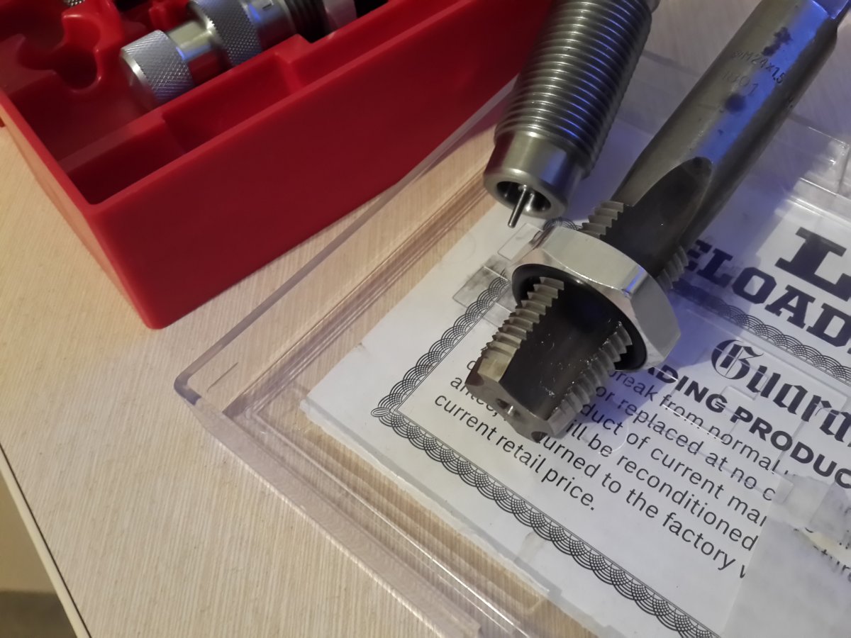

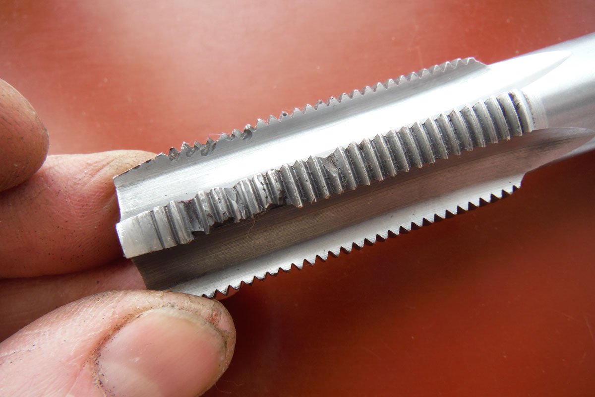

    20180204_200912.jpg DSCF4956.jpg.2c41a4908c2158a148ea535f32b68131.jpg DSCF4954.jpg.2d8fd7589374ee51f25552face32d18a.jpg Перешлифован метчик на импортном оборудовании под UNF 7\8*-14,на фото 2 и 3 с низким содержанием вольфрама!
    vbc12 та Алексей UA подобається це.

    Еще не пробовал.

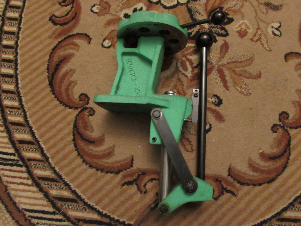

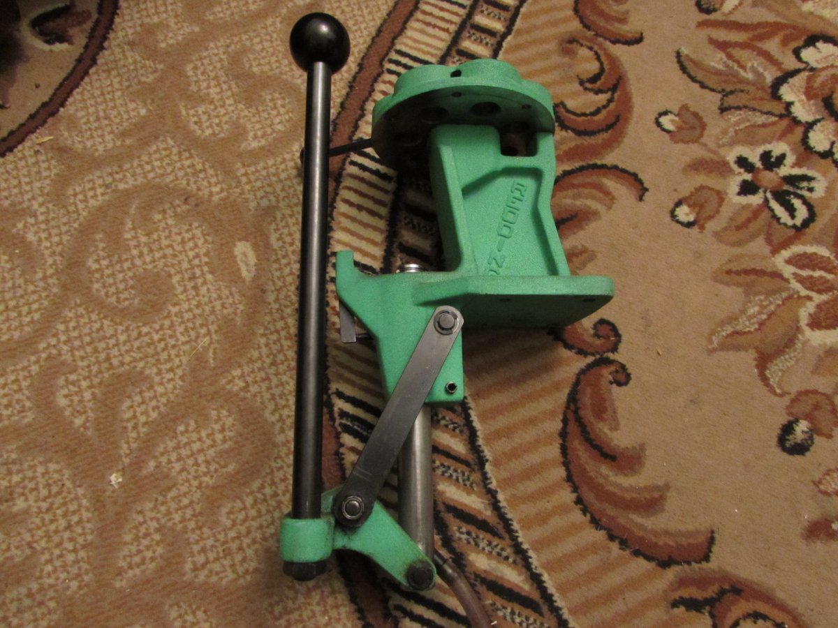

    Дело в том что мы проверяли биение на гильзах после обжатия. И на конечном продукте оно было весьма и весьма ничтожно мало. Настолько, что им можно было пренебречь. Мне просто интересно как Вы проверяли несоосность между штоком и резьбой? Не пробовали промерить на каком то фирменном, например на турельном прессе от Реддинга? От как камрад счас продаёт такого красавца -
    Я подозреваю что везде на револьверных прессах некая несоосность будет, просто в матрице гильза выравнивается. И тут больше качество продукции от матрицы зависит а не от прессов. Например: на раздолбанном прессе но на хорошей матрице будет лучше результат чем на хорошем прессе, но на изношенной матрице. Это моё мнение.
    IgorSatok, David Jäger, Хантер ua. та ще 1-му подобається це.
