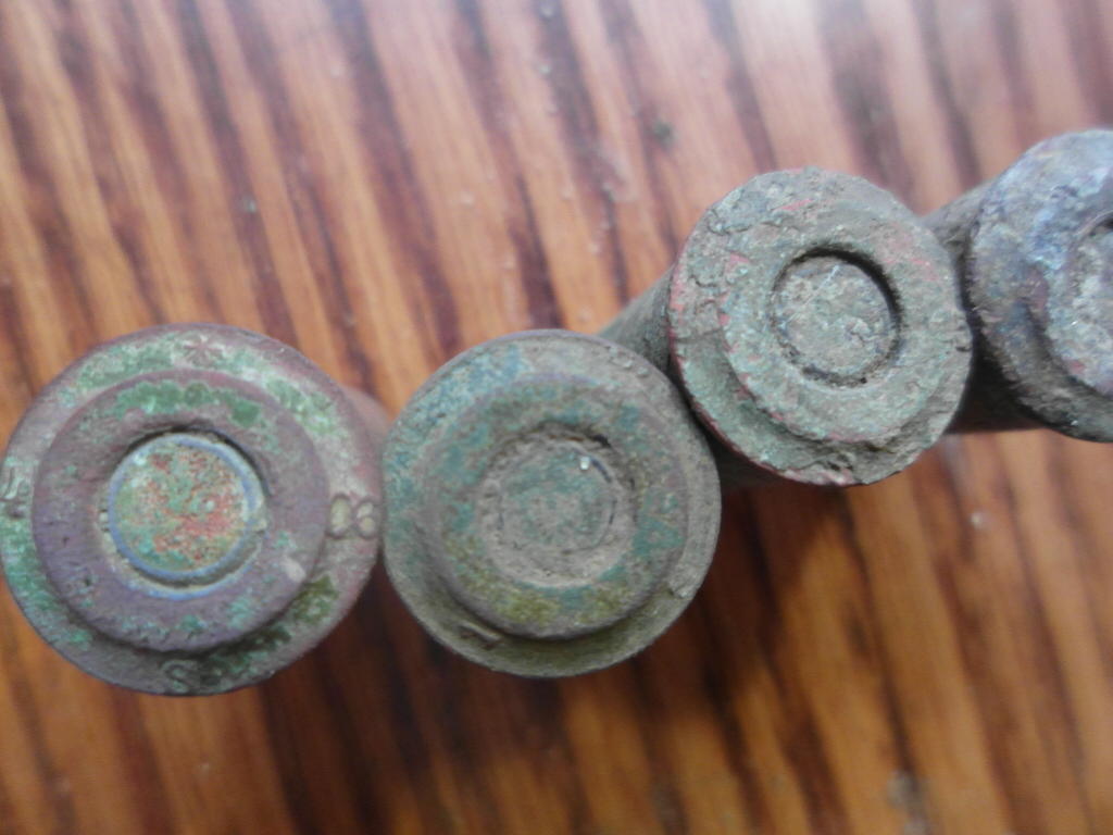

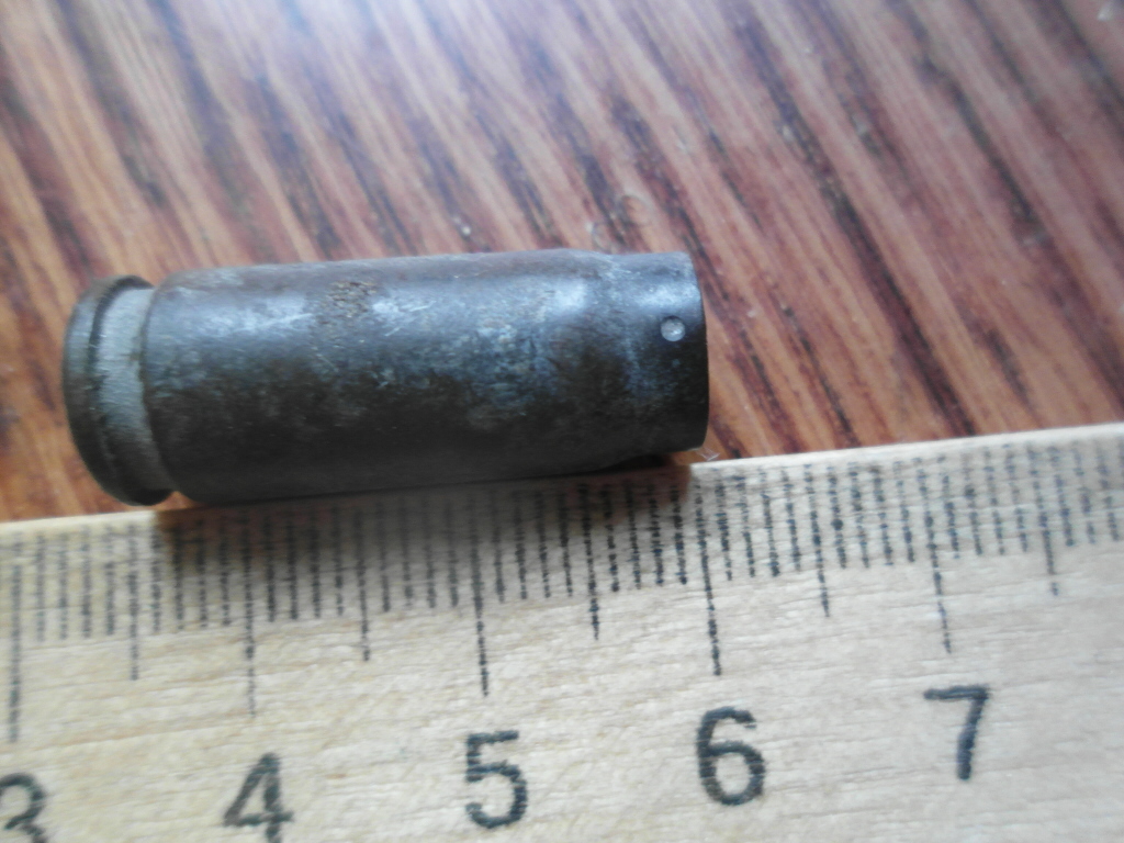

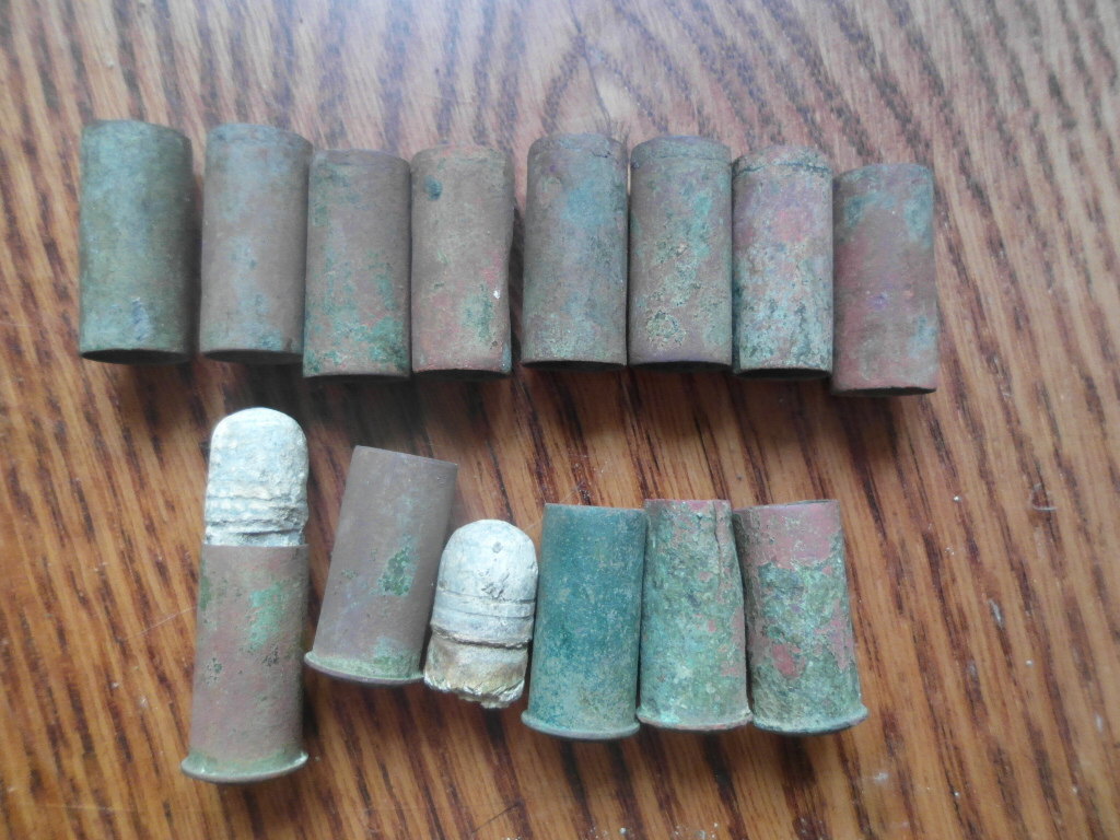

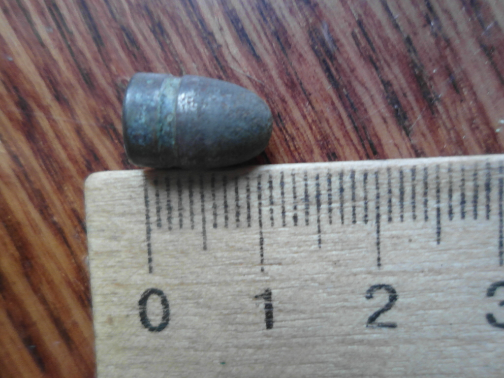

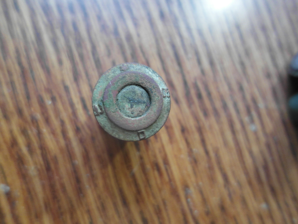

    Добрый вечер уважаемые форумчане.Подскажите пожалуйста по этим гильзам и пулям.Почему часть гильз из сбитым ободком.В основном на гильзах " S" ,а одна с буквой "D",что обозначают эти буквы? Отдельно одна гильза очень похожая на ППШ , на ней выбито 43 и какое то клеймо.Что это за гильза ? Еще маленькая пуля ,от чего она ?

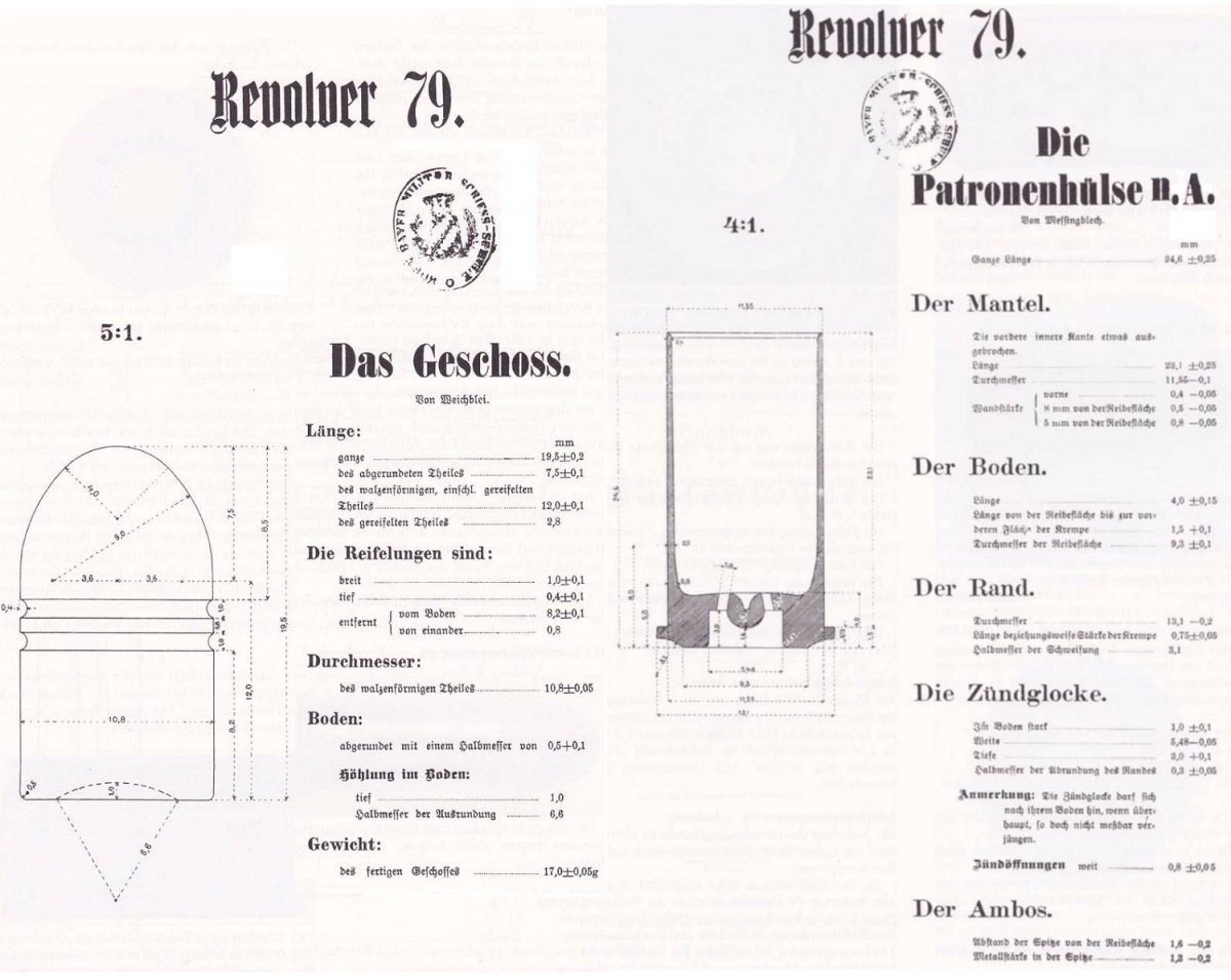

    Патрон и гильзы к немецкому револьверу 1879 - 1893 г. Буквами обозначен изготовитель – S фабрика в Spandau , D - Durlach.
    https://naboje.org/node/3872
    И гильза действительно ТТ/ППШ.
    Останнє редагування: 26 лип 2021
    Мансур Львович, Nicholas Fiore та zit13 подобається це.

    А пистолетная пуля от патрона Браунинга.
    250RIR та zit13 подобається це.

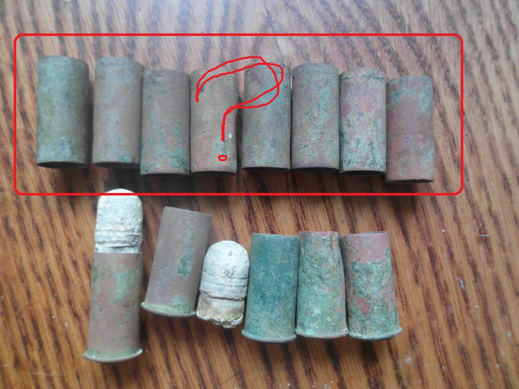

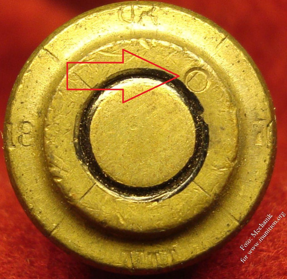

    это из патронов так вынимАется капсюль.

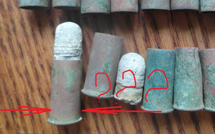

    Вот эта группа вроде как ОБРЕЗКИ 11-мм ВИНТОВОЧНЫХ патронов Маузер "шарф-патроне 71" ??
    Дульца гильз тОлстые ??

    Внимательно осмотрел выделенные Вами гильзы.Как по мне то это такие же гильзы как нижний ряд к немецкому револьверу 1879 - 1893 г., но почему то кто то убрал фланец.Почему ?

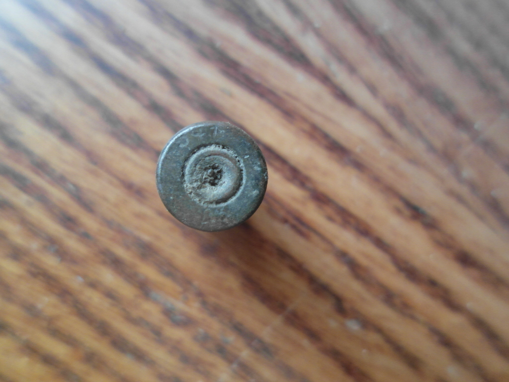

    пожалуйста, сделайте фото свЕрху (там, где должна быть пуля)
    :beer:
    ...Так выбивАется капсюль из гильзы.

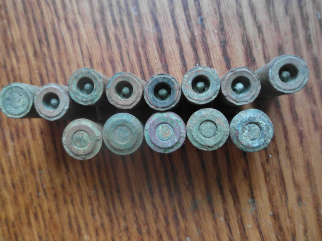

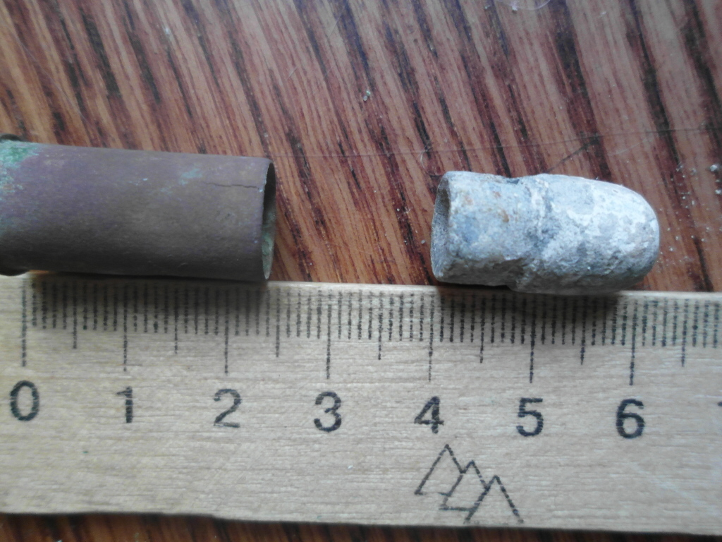

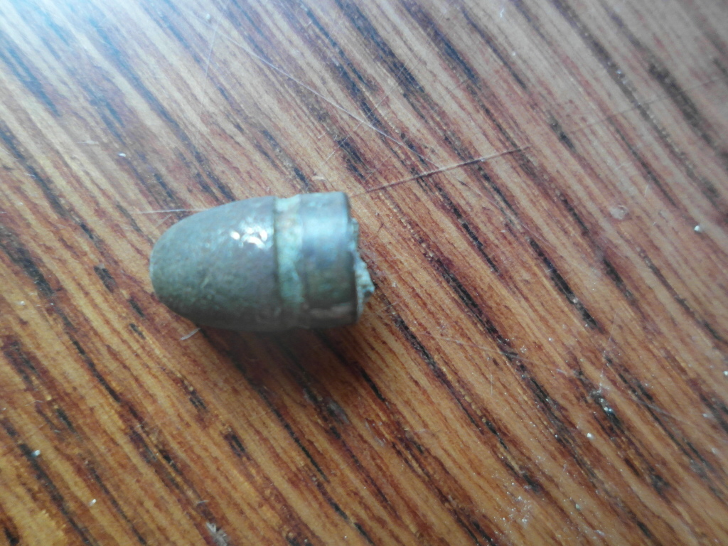

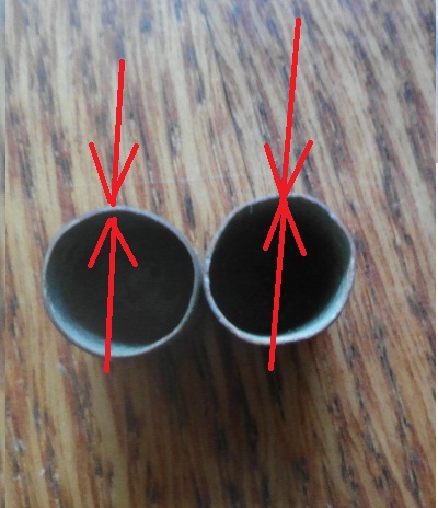

    ...конЕчно ЖЕ, это обрезанные винтовочные патроны 11,15 Х 60 R Mausre 71 (71/84)
    обращаем внимание на толщину стенки гильзы, если В ИДЕАЛЕ там толщина - 0,3 мм...

    ... а мы знАем диаметр гильз у Т.С.-а ?
    а может они обтОчены ? (при подгонке в барабан р-ра)
    Останнє редагування: 28 лип 2021
  13. Kugel
    Kugel Moderator
    1551
    2.947
    5.368
    Ну.... визуально они не отличаются от ниже представленных НЕ деформированных револьверных... Же..
    Мансур Львович подобається це.
  14. A10A
    A10A General-leutnant
    23.839
    Київ, Україна
    ...тогда кАк (по-другому) объяснить такую толщину стенки дульца гильзы ?
    имхо - только неродным патроном.
    З.Ы. ...смотрим фото прАвой пули (сзади). Дальше - смотрим в верхнем ряду два знака переснаряжения - кто-то встречал релоадные патроны ордонанз-револьвера ?)
  15. Kugel
    Kugel Moderator
    1551
    2.947
    5.368
    Явно не обточкой корпуса для подгонки в револьвер... :)
  16. zit13
    zit13 Stabsfeldwebel
    15
    1.575
    ВО "Заграва"
    Гильзы полностью все идентичны , диаметр одинаковый ,но почему то в гильзах верхнего ряда сбит фланец - это хорошо видно.Зачем ?

    ...такое впечатление, что Вы не умеете читать o_Oo_Oo_O :
    :smile_8:
    Мансур Львович та valerka подобається це.
  18. A10A
    23.839
    Київ, Україна
    ...а мы до сих пОр не знаем даметр - КАКОЙ ДИАМЕТР ВОТ ЗДЕСЬ ??
  19. zit13
    15
    1.575
    ВО "Заграва"
    Мерял линейкой ,приблизительно 11 мм.
