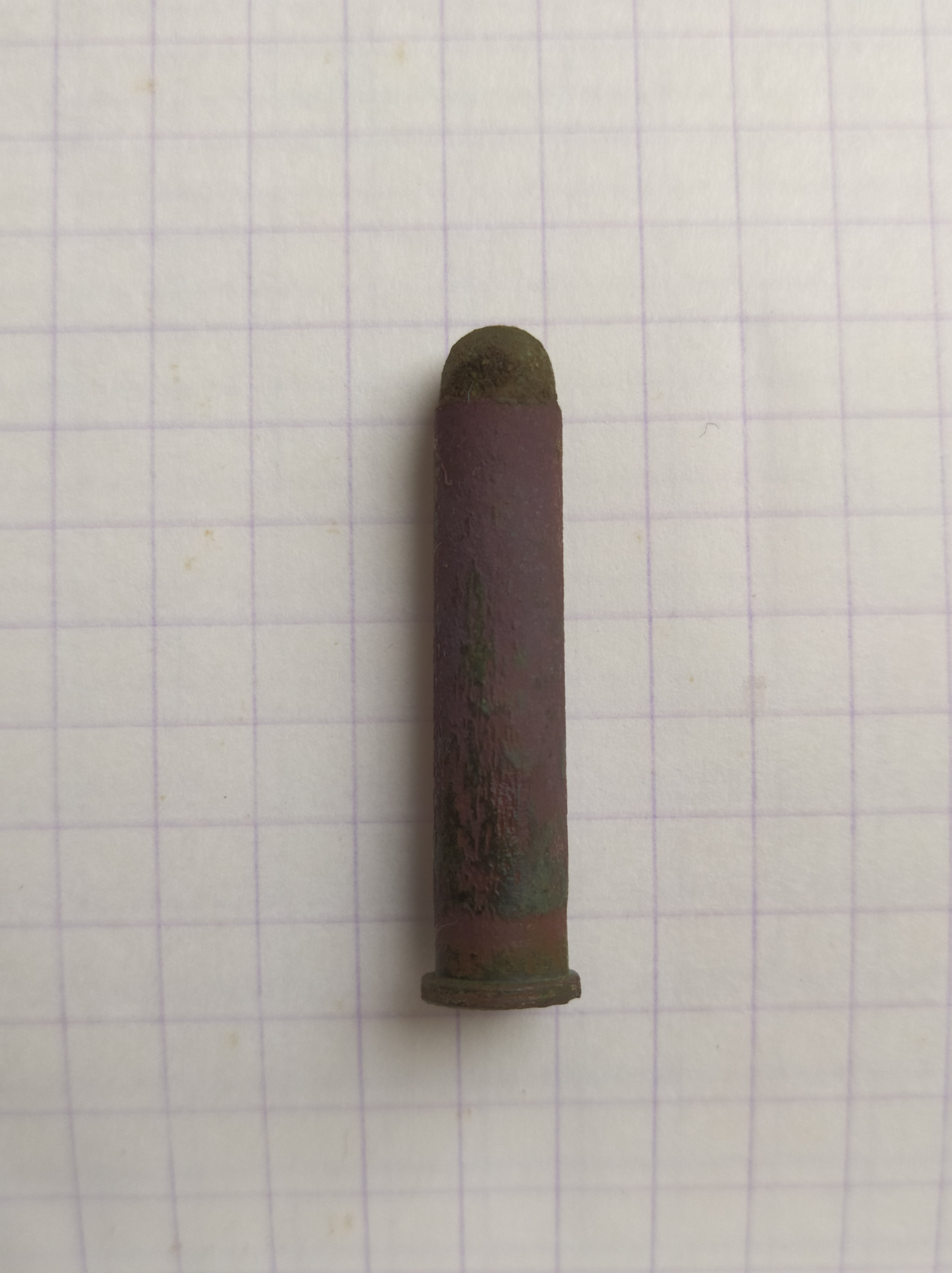

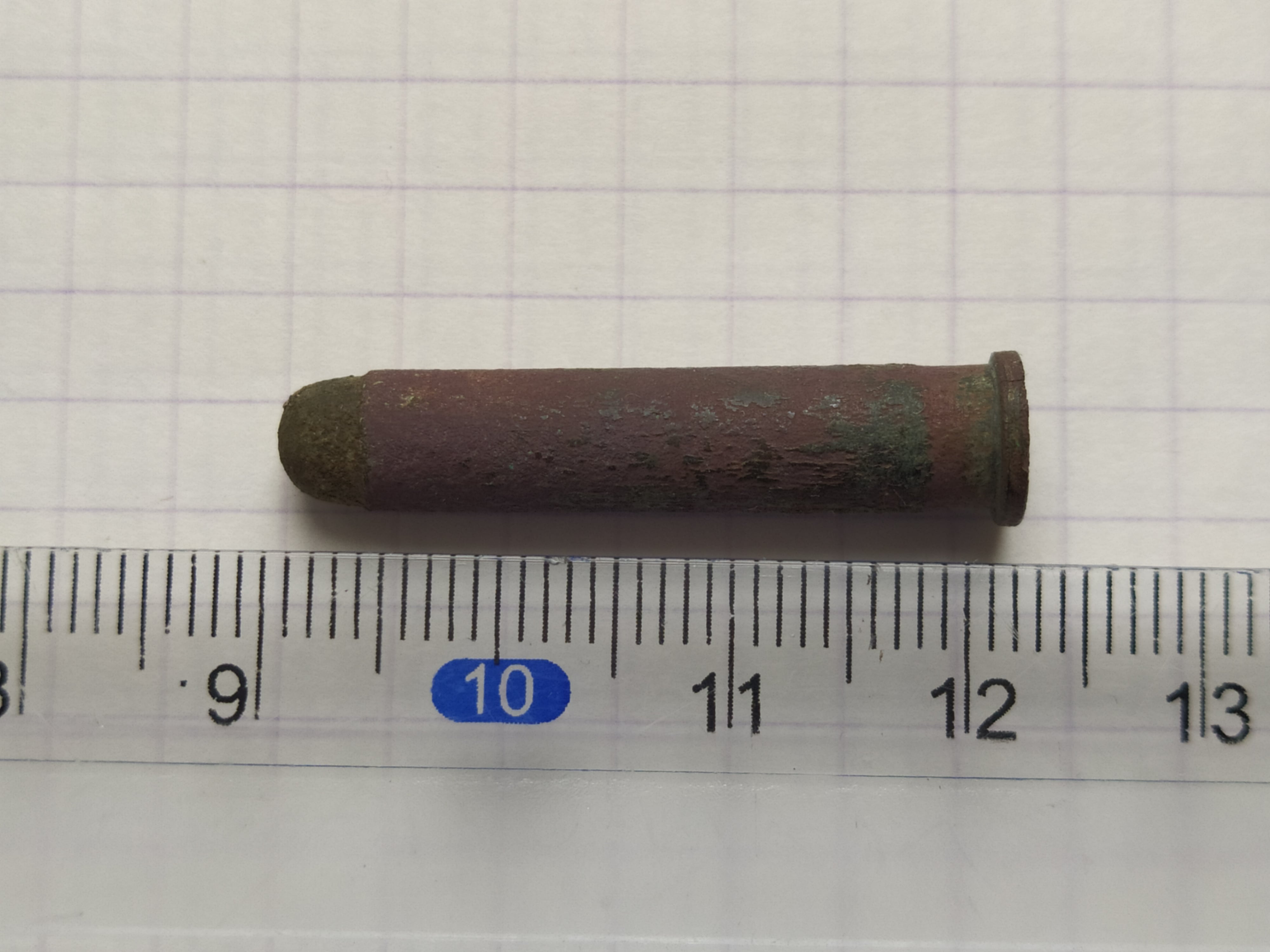

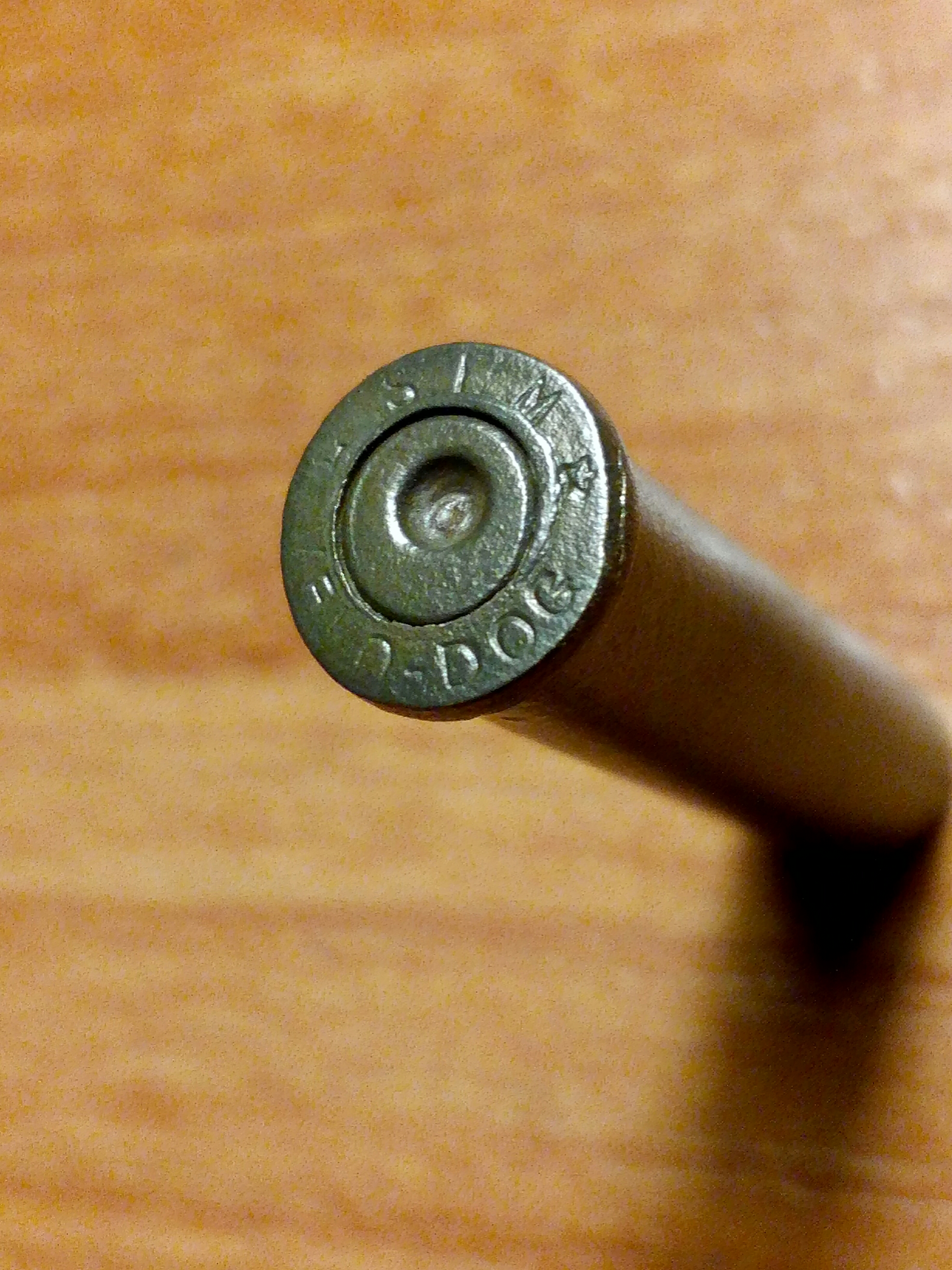

    Доброго всім здоров'я.
    Ось копнулося таке чудо, аж до сих пір не впевнений, що це патрон) Прошу ідентифікувати. Заздалегідь вдячний.:beer:
    IMG_20230414_095303-min.jpg IMG_20230414_095339-min.jpg IMG_20230414_095440-min.jpg

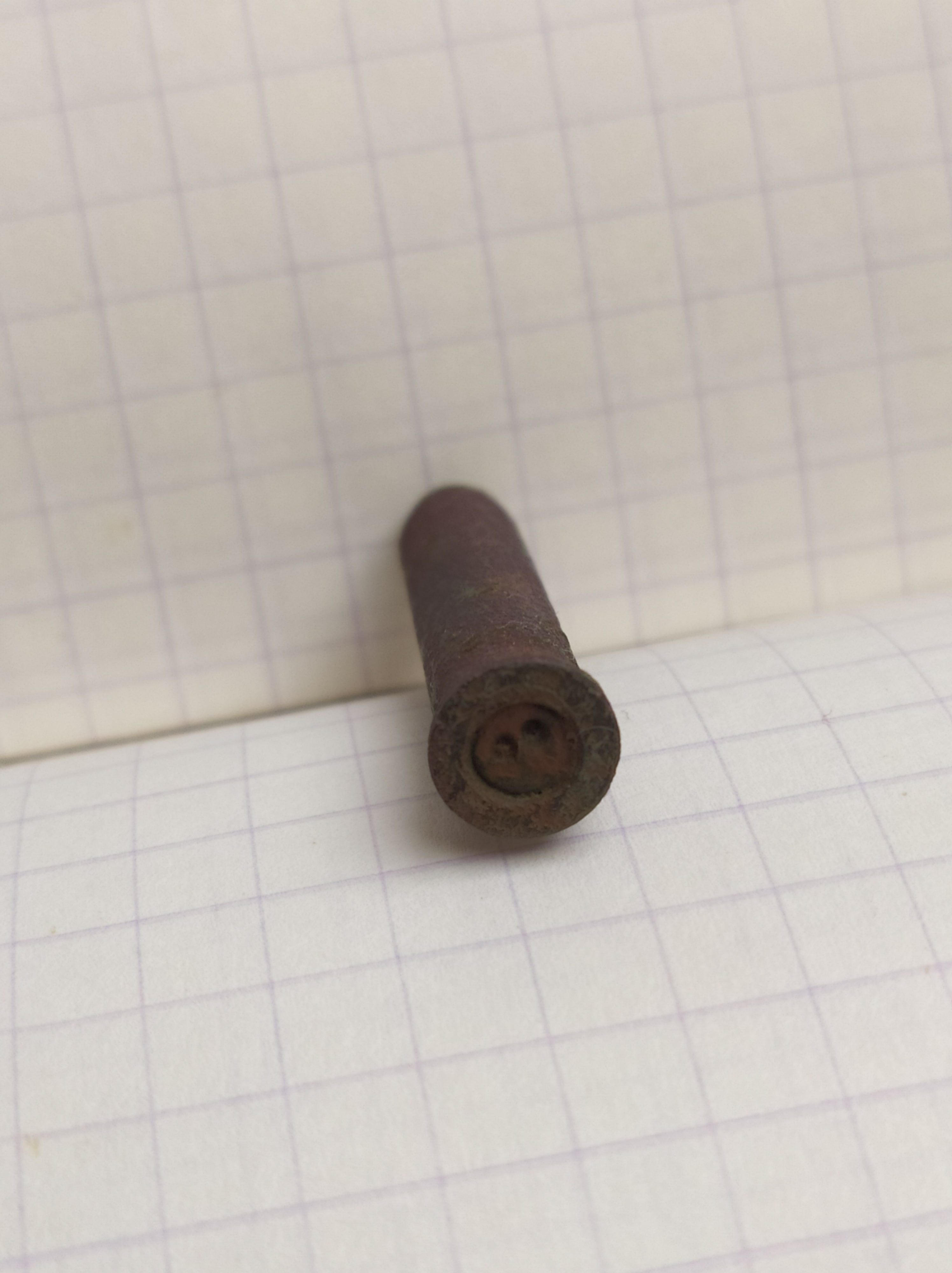

    Камрад, у всех патронов, на которые Вы дали ссылку, кольцевое воспламенение...
    А у патрона ТС центрального воспламенения капсюль. На второй фоточке чётко просматривается сам капсюль и две осечки.

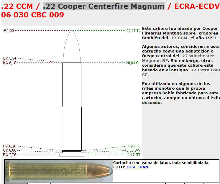

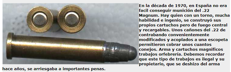

    .22 Cooper Centerfire Magnum (5,6 Х 30 R)
    или
    .22 Winchester Magnum СF (5,6 Х 26 R)
    Останнє редагування: 4 тра 2023
    Falconer, Мансур Львович та Лорд Грегори подобається це.

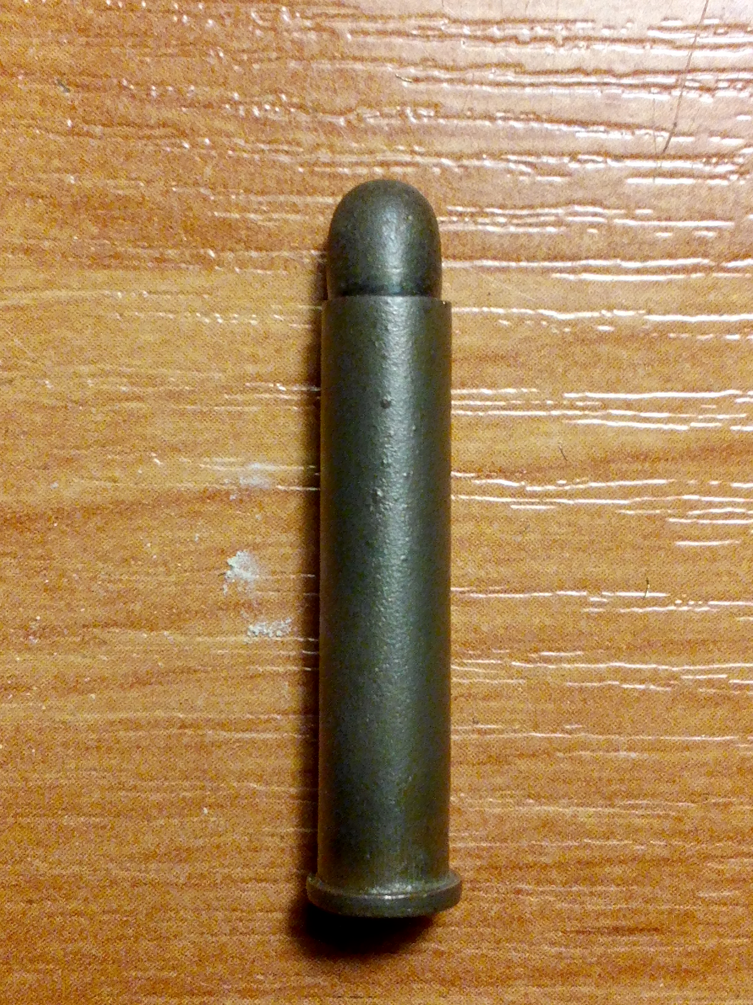

    Не думаю , что ошибаюсь. Вело-Дог, центральное воспламенение . Диаметр пули 5,7 мм, высота гильзы 28,7 мм . оболочечная пуля. Производитель не принципиален.
    - З повагою -

    Вы правы. А слона то я не приметил;)

    Вот вот!! По ссылке Камрада были патрончики ТОЛЬКО мелкашки 22 кольцевого воспламенения.
    А с центральным воспламенением в таком калибре есть, но не так много.
    Сюда же можно отнести и .22 Maynard Extra Long CF ;)

    ...почти флуд ....
    Карманные револьверы ,,Velo-dog,, , появившиеся на коммерческом рынке в конце ХIХ в. были разработаны конструктором Галлан. Изначально , редназначались для велосипедистов с целью обороны от нападающих собак, откуда и получили свое название. Несмотря на малый калибр , 5, 75 -мм , патрон включал в себя , достаточно , большой заряд нитропороха и оболочечную пулю, что делало его , весьма, мощным..
    Впоследствии , несмотря на портативные габариты, револьверы ,,Velo-dog,, снискали популярность и стали сильным оружием самообороны гражданского населения .
    - З повагою -
