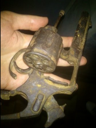

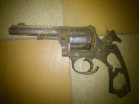

    доброго всем времени суток))подскажите пожалуйста по револьверу.что за зверь такой?может кто и по цене подскажет.

  3. Серж 72
    Серж 72 Stabsfeldwebel
    734
    Похоже Пипер "Совершенство".
    По цене пас.
    ShtuG нравится это.
  4. Cornet57
    Cornet57 Stabsfeldwebel
    2.586
    Донецк Украина
    Таки да -револьвер Генри Пипера. Производились в Бельгии на заводе " Байард " в Льеже. По останкам можно предположить, что это Пипер "Совершенство" калибр 8мм. , шестизарядный. Если калибр 7,62мм. и 7 зарядов - просто револьвер Пипера. Там еще есть отличие в длине стволов, но не помню.

  5. Gromoff
    Gromoff General-leutnant
    89
    155
    12.080
    ну, по модели Вам грамотно подсказали, а вот за цену в таком виде и сохране - думаю 1500-1800 грн край, т.к. в свое время занимался реанимацией данного зверя, и усвоил одно - вещь не частая, и недостающие детали приходилось делать с нуля ... вот так постепенно, шаг за шагом 5 лет и занял процесс:(

  6. adolf099
    adolf099 Schütze
    15
    ну там то все в порядке))))кроме к сожалению рукоятки(((((накладки пропали...((
  7. Gromoff
    89
    155
    12.080
    Камрад, не будь у меня такой игрушки - не говорил бы! ... скоба спускового крюка ГУТ??? .... боевая пружина в наличии и тоже ГУТ??? ... а еще, дабы убедится, что с остальными деталюхами тоже все ГУТ - разберите его полностью (включая трубу) без повреждений и дефектов и предъявите фото всего, что снимете - вот тогда и поговорим;)
