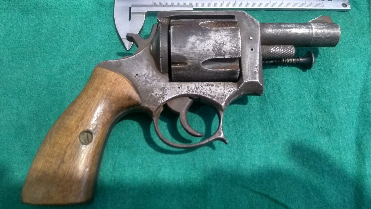

    Здравствуйте.
    Помогите определить ,что за револьвер.
    Калибр, если правильно понял,12,7мм.
    Клейм нет,по крайней мере снаружи.
    Не разбирался.в стволе заглушка из свинца.
    Благодарю.

    Скачал Жука, пересмотрел- ничего не нашёл.
    Может кто то всё ж знает?

    Вітаю! Переміряйте калібр будь-ласка.
  6. Asgard
    Asgard Stabsfeldwebel
    3.090
    Будь ласка.

    Скорее всего это гражданский /полицейский бельгиец для австровенгрии и стран влияния

    Это самодельный револьвер!

    Блаблабла....
    Основания для подобных заявлений???)

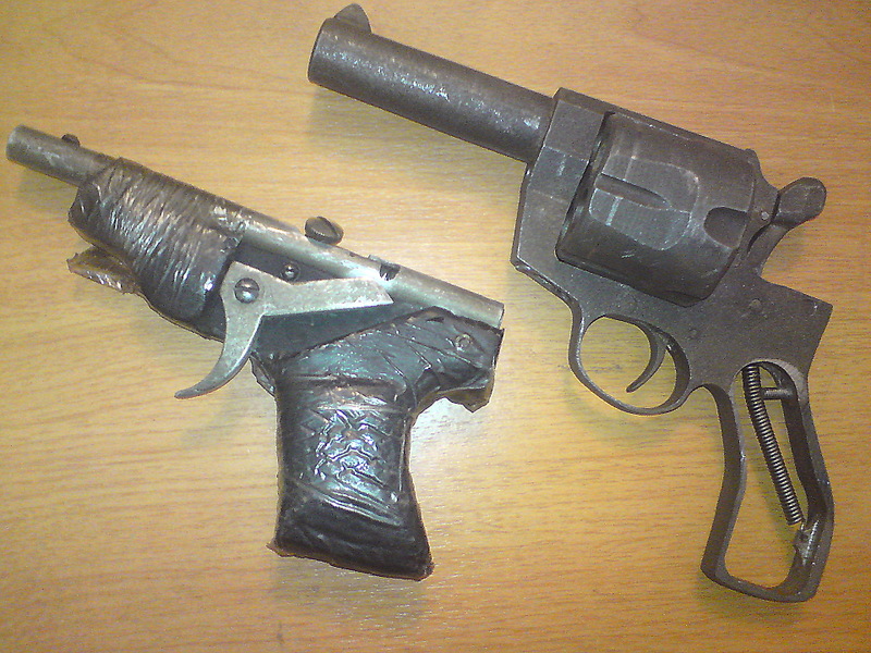

    Доброго!
    https://reibert.info/threads/samodelnyj-konfiskat.279082/
    1. Однозарядный, гладкоствольный пистолет под патрон бокового воспламенения .22LR
    3. Пятизарядный гладкоствольный (что интересно - самовзводный) револьвер под кустарно укороченный охотничий патрон 32-го калибра.

    теж схиляюся що самопал.
    Може і не самопал, а якась локальна збройова майстерня дрібносерійного виробництва.
    Підстава – відсутність будь яких клейм, простотий прімитивний, дуже грубі грані, що для фабичного виробництва не характерно, а для кустарного важкувато і мало сенсу.

    Не было возможности разобрать.да и не хотелось. Надо было попытаться хоть накладки снять.может под ними что то есть. Конечно, шансов мало,но - разве наличие клейм обязательно? В смысле вопрос в другом - известны ли подробные случаи ещё? может какой то спецзаказ?

    Я его держал и крутил в руках.
    Ну вот чтоб на счёт кустарщины - даже намёка на мысль не возникло.

    А нарезы по всей длине канала ствола или только на выходе?
    Тоже склоняюсь к мысли, что вполне может быть какая-нибудь мелкая серия для ЧОПов из лихих 90-х, типа "Дог-1"
    "Дог-1" имел гладкий ствол, а на выходе имел несколько небольших нарезов, что бы можно при вылете пуля получала насечки для идентификации.

    Хотя у нас народ и нарезные стволы клепал. Как пример:https://topwar.ru/34687-osobennosti...go-proizvodstva-oruzhiya-made-in-ukraine.html
    Некоторые револьверы - самоделки по качеству на довольно высоком уровне

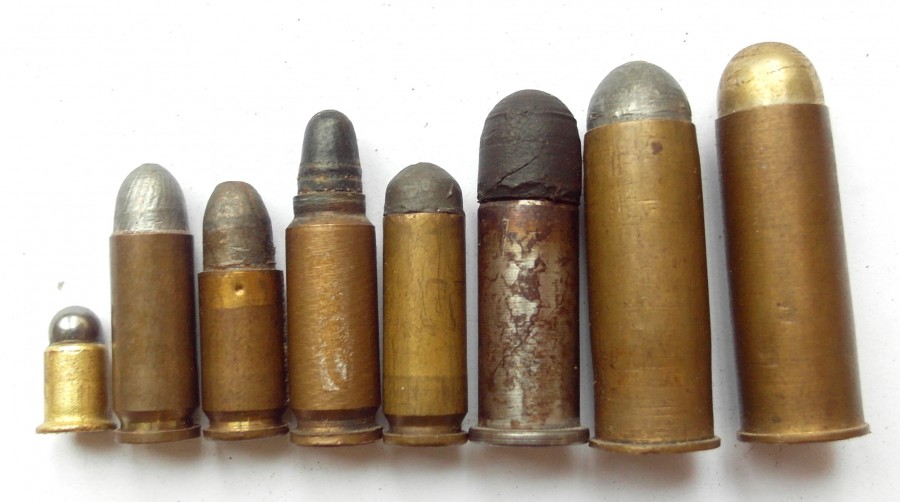

    Ну и патроны:

    Нарезы по всей длине.

    Тогда, имхо, скорее всего, добротный криминал, под укороченный охотник 38 калибра, как на фото выше. Не думаю, что легально стали бы клепать без номеров и клейм. Могу, конечно, и ошибаться.
    еще вопрос: 12 нарезов?
    С уважением,[/QUOTE]
    Похоже,что так.
    Что же до калибра,то скорее сороковый тогда . который 12,4мм(так вроде)

    Прошу прощения за ошибку, телефон:oops:. 32 калибр, имхо, как и тот, который в своем первом сообщении привел.
    http://kizhi.karelia.ru/opr/=Калибр огнестрельного оружия
    Когда-то слышал, что в самоделках иногда использовали для изготовления ствола насадки "парадокс" (вроде были в свободной продаже), но реально не видел.

    Самый простой вариант, чтобы проверить - попробуйте металлическую гильзу 32 калибра в камору.

    Самоделка 100%
    Насадки "парадокс" были только 12 калибра. Не думаю, что её можно использовать для самоделок - там толщина стенки до 2х мм.
