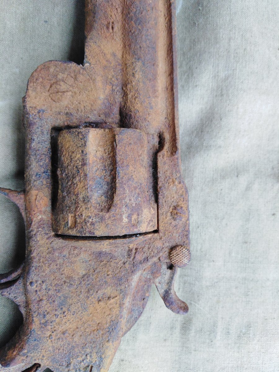

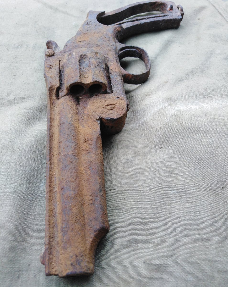

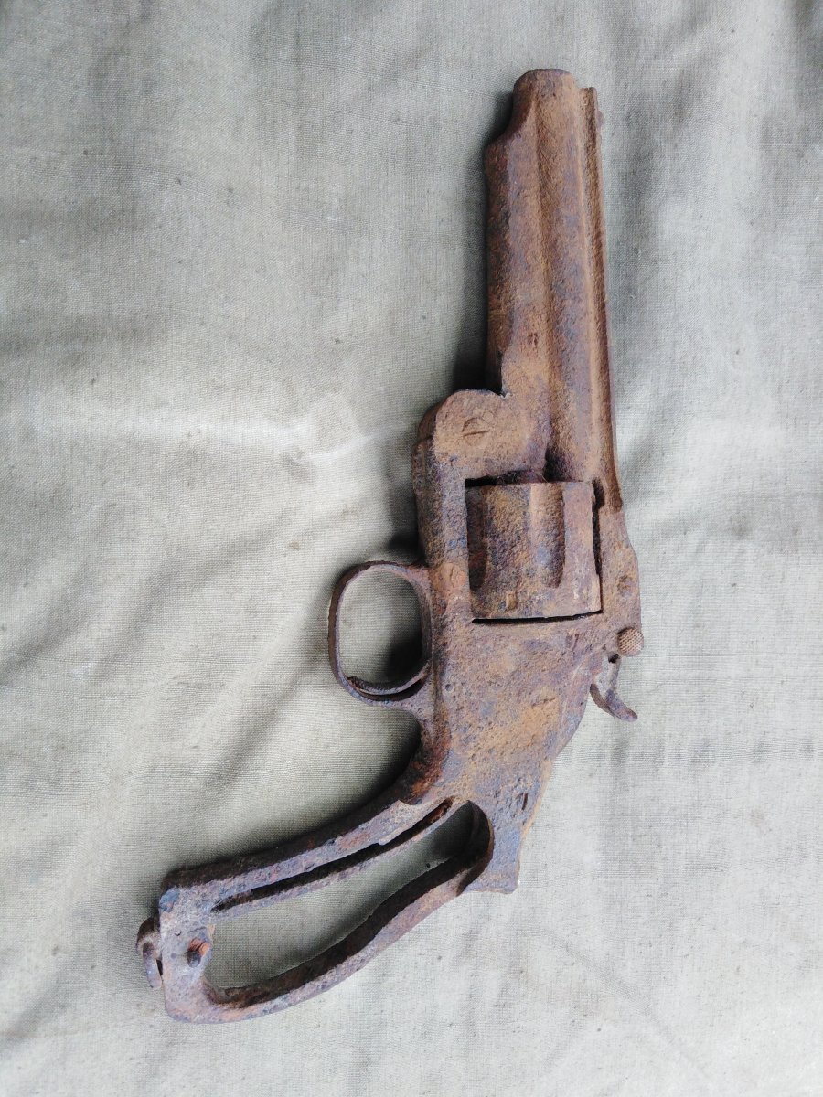

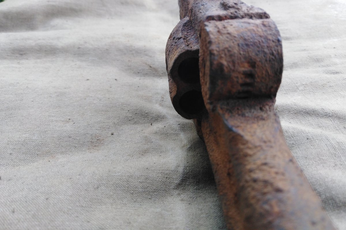

    Втання шановні камради.Ось прикупив в металоломщиків такий собі Сміт Вессон,трохи збиває з пантелику довжина ствола,та напаяна мушка.Довжина ствола від барабана близько 11.5см.Може обріз,тоді для чого?Підскажіть по типу даного екземпляра,злегка почистив щіткою по металу,клейм не видно.Всім дякую,з повагою. 424.jpg 425.jpg 425.jpg 425.jpg 426.jpg 426.jpg 427.jpg 428.jpg 429.jpg 430.jpg 431.jpg 432.jpg 433.jpg

    ну крышечки УСМ я не вижу а так бы обозвал С-В-значит клон Надо найти клейма

    Я так розумію клейма мають бути на стволі,кришці усм та на ручці,здається де кільце фіксатора.Поки не сильно чистив,боюсь зпохабити.мушка якась не така.Є в камрада схожий,але там ствол довший,під спусковим гачком упор,а тут нема,може цивільний варіант,або бандюки кустарили?

    понятно- стволик укорочен Сказал бы русский 4.2 но на спусковой скобе нет " шпоры"- не он!!! Попробуйте мягкую латунную щётку и Фейри

    кришка є... мені здається. Просто за наростами іржи непомітно. Бо є навіть гвинти, яки її утримують у вірних місцях. Дуже щільно прілягає.. треба добре вичістити, тоді буде трохи відно її контури.

    Если крышка есть-прозаично С ув

    Крышка есть винты просматриваются - точно Смитт.

    Под спусковой скобой если есть упор (шпора) - это Русский Смит Вессон. У Вас не Русский. При разборке будьте осторжны при перелмывании (там экстрактор ромашкой что бы его не сломать)... Надо замочить в соляру или керосин на недельку-другую. Или На Аукцион как есть.

    Дякую,тільки мушка латунна смущає.

    это 3 модель С-В Попробуйте его мягкой щёточкой почистить или губкой нержавейкой и моющим для посуды С ув

    При первоначальном рассмотрении фото - Русский СВ 2-ой модели, возможно укорочен ствол в "домашних" условиях и установлена сомодельная мушка, шпора скорее всего сточена для удобства в дальнейшем использовании. При разборке будьте очень аккуратны и однозначно не спешите, что то сломаете - с запчастями будут огромные проблемы. Замочите на месяц в керосине и только после этого принимайтесь за разборку, за это время подучите мат.часть данного девайса. Будут какие то вопросы с радостью подскажу.

    Еще добавлю - сохран очень хороший, клейма будут (номер на барабане, на рукоятке возле антабки и на верхней планке ствола) по другим сказать затрудняюсь по ходу сами будете рассматривать. Толк из него однозначно будет. Самое проблематичное будет выдавить ось которая соединяет ствол с рамкой ну и само собой направляющая барабана по остальному в принципе должно пойти нормально. Ссылочка может немного помочь, там правда 3 модель, но они не очень сильно отличаются https://reibert.info/threads/restavracija-russkij-smit-vesson-shag-za-shagom.899833/

    Поддержу. Смит 2 ру с позднейшим местным вмешательством в целях модернизации или ремонта.
    Добавлю, что вмешательства выглядят исполненными не на коленке, а в оружейной мастерской.

    Спасибо за за ответ,я так и думал,что подпилен,возможно бандюковский вариант.У меня есть товарищ с опытом роботы именно Смита Вессона.У него русский со шпорой,гораздо хуже был сохран,и ничего разработал,матчасть знает лучше меня,попробуем.С уважением.

    Вполне возможно что мушка устанавливалась в оружейной мастерской, как и спил шпоры. Потому что мушка намного меньше родной - по балистике и применению оружия при укорачивании ствола мушка тоже должна становиться ниже, значит данное действо делал человек понимающий в оружии. Хотя при таком укорачивании ствола мушку можно и вовсе не устанавливать - куда навел ствол - туда и попал, просто по направлению руки)))

    Підтримую - друга модель! Характерна казенна частина та відсутність під стволом кнопки для розбирання осі есктрактора (в третьої моделі - при натисканні, барабан виймався разом із ромашкою та віссю), а тут все фіксує гвинт! Шпори на ньому могло і не бути (були випуски й без шпори)! Також цікава особливість моделі - до неї міг іти зйомний приклад як і на 3-тю модифікацію

    Колись давно,мав декілька моделей смітів, в тому числі, один з коротким стволом і дивною мушкою. Але все було зроблено акуратно і грамотно. Є версія, що деяка кількість смітів , укорочувалась для жандармів царської росії.

    Так, але ж для них випускалась спеціальна модифікація Сміта - уже укорочена але заводська "Поліцейська модель"

    Тим не менше, для всіх не напасешся заводського варіанту. В ті часи не найкраща ситуація була з виробництвом. На мою думку, має місце бути укорочення штатного револьвера в майстернях:beer:

    Цікаво,це якось впливає на цінність даного екземпляра.

    Навряд. Цей пістолет цікавий саме в первозданному вигляді.
