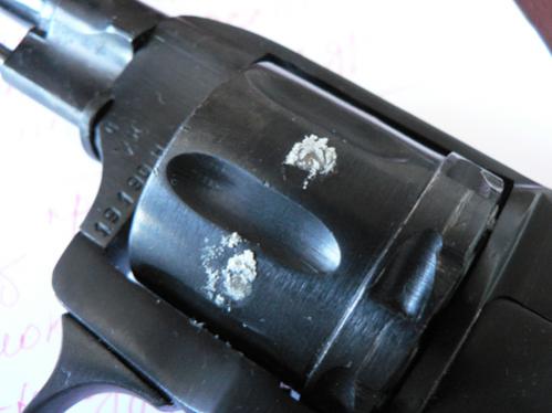

    Вопрос: знает ли кто что за дрянь выделяется вокруг штифтов вставленых в барабан. Я стираю, а она опять вылазит.

    Ахринеть:eek:, че за срань такая??? Похоже как на окислы цинка, мож штифты не стальные а сплава агресивного, в реакцию вступает с порховми газами:smile_1:o_O.

    Снимается очень легко, практически сам отваливается. Похож на мягкий парафин.

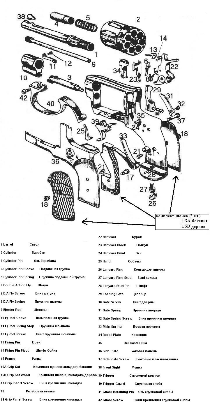

    Ваше утверждение полностью идентично моему. Именно это я и хотел сказать. Может не сошлись в терминологии. Чтобы не быть голословным деталь №34 толкает барабан вперед и надвигает его на ствол, а деталь №25 упираясь в соответствуюшие выступы на барабане проворачивает его. Процесс не синхронный, вначале поворачивается барабан, затем он надвигается на ствол.

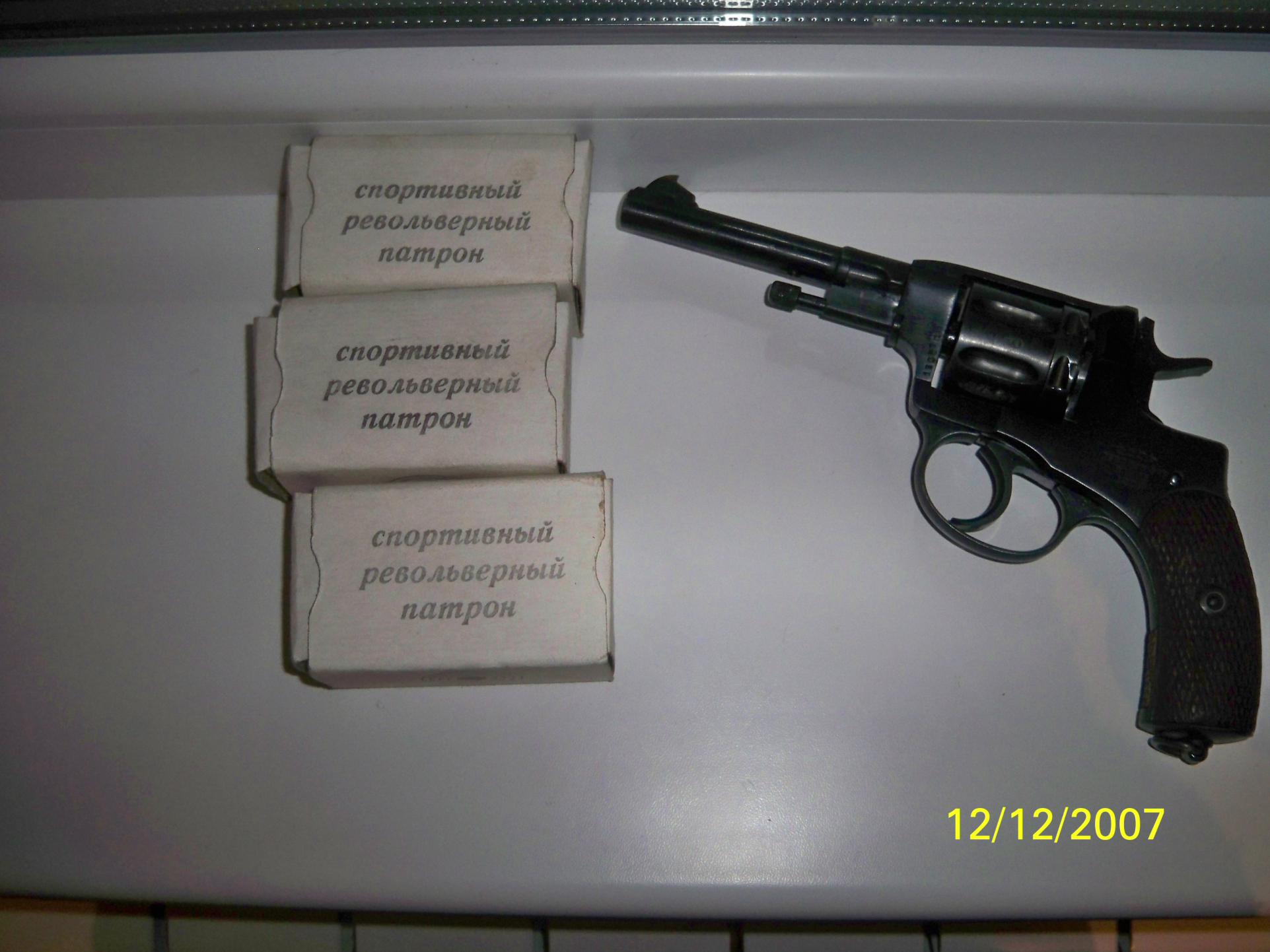

    Че это у вас за "СПОРТИВНЫЙ РЕВОЛЬВЕРНЫЙ ПАТРОН ТАКОЙ"??? Семен Семёныч?
