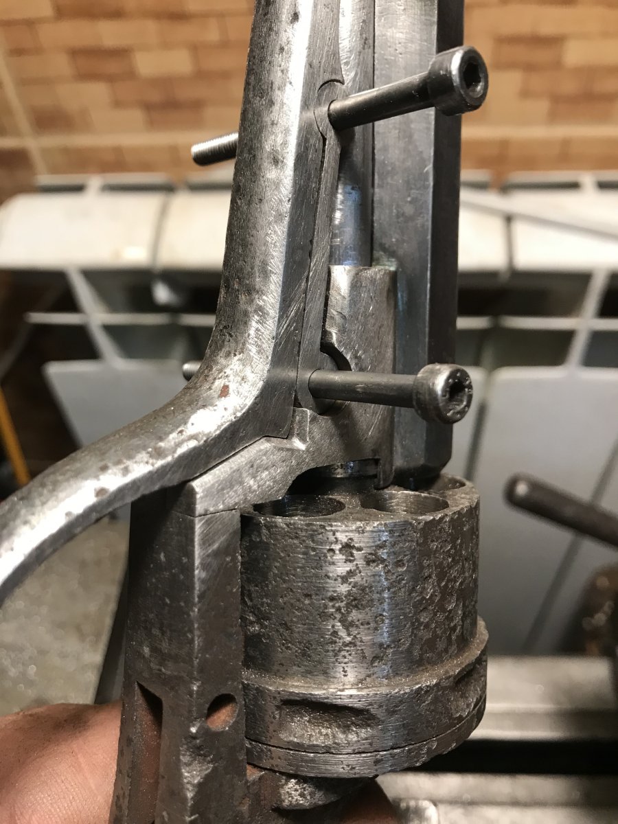

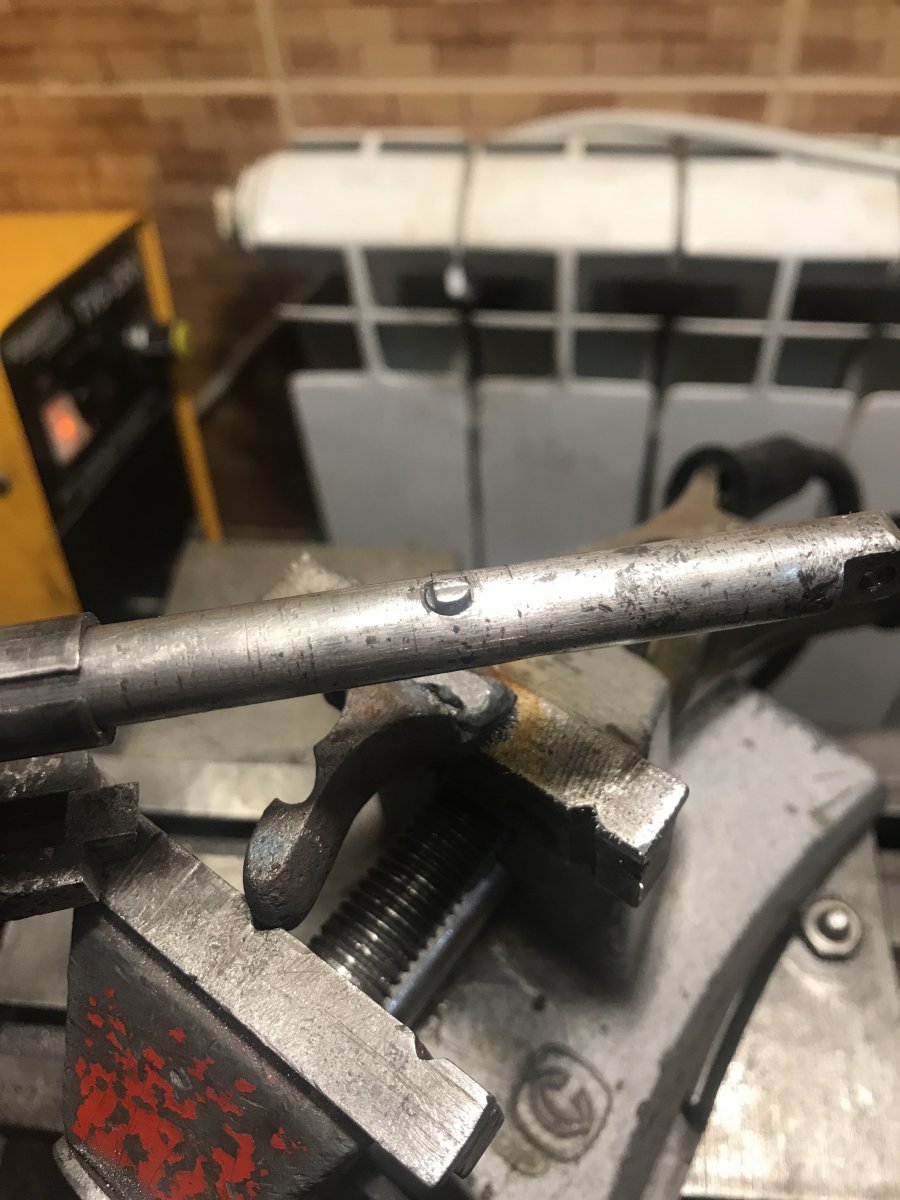

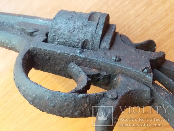

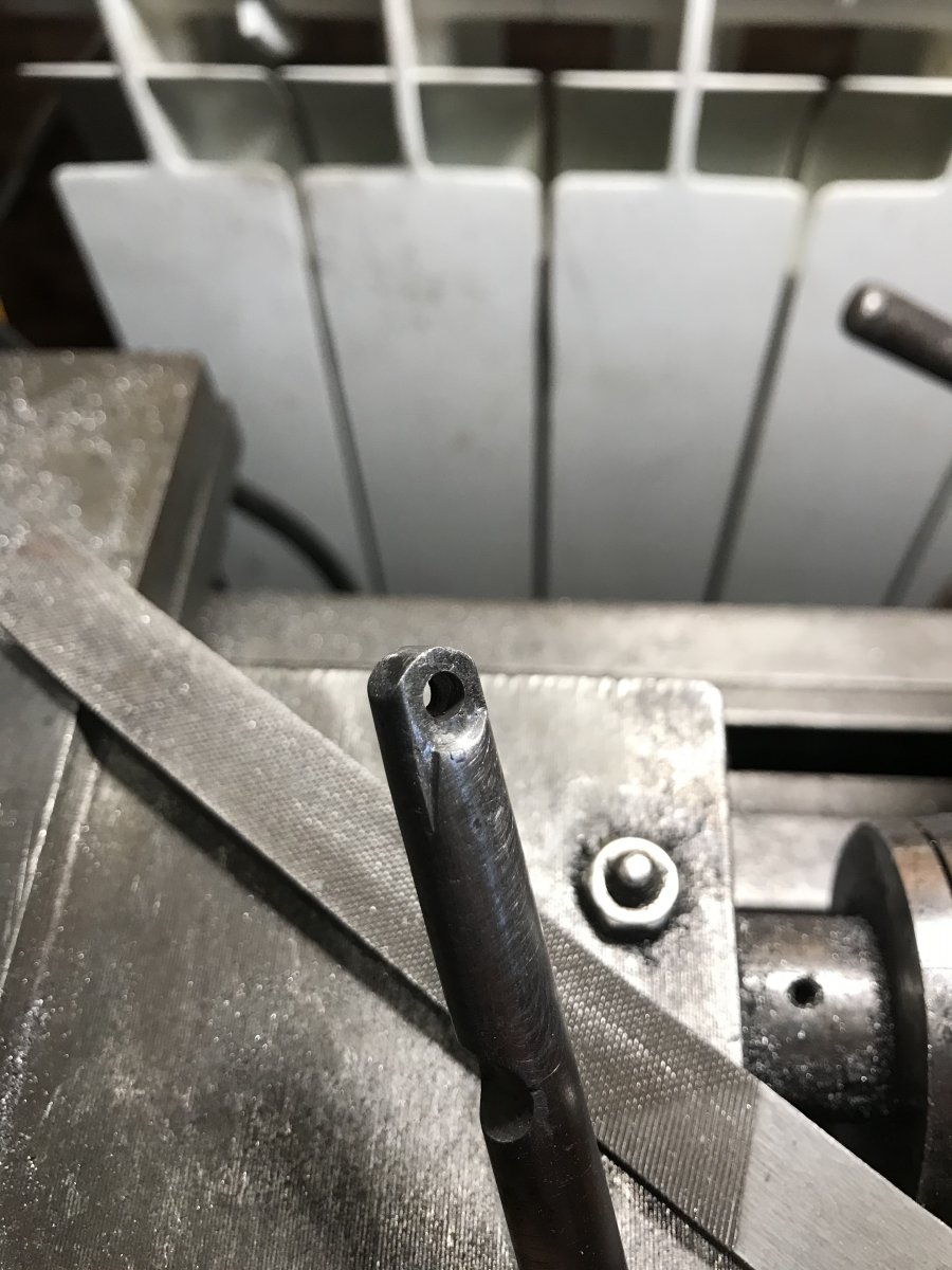

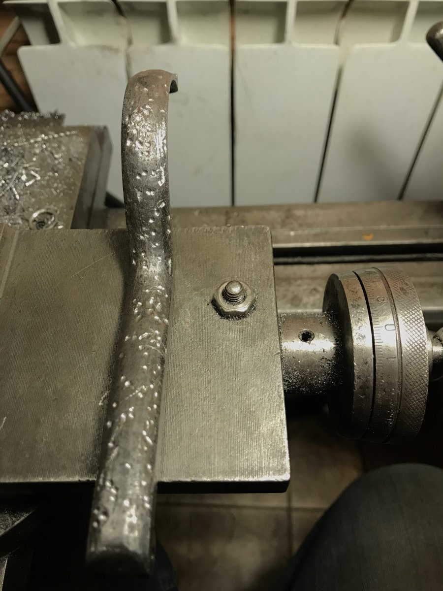

    Присутствует сильный люфт в защелке спусковой скобы, следствие износа и корозии. Приходится наплавлять метал для устранения ее люфта. Хотя ещё до разборки было видно что защелкнута она на перекос. Ещё пришлось изготовить новый направляющий штифт ствола взамен изношенного старого. Материалом послужил болт м5 твердостью 12.8 A52FA8E1-21E4-4D4B-BE3C-A733CFE7AFE0.jpeg image.jpg image.jpg

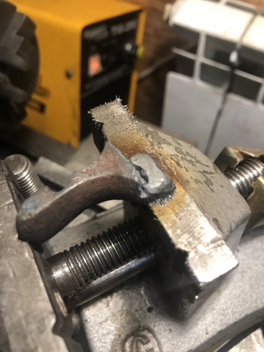

  4. Arтюнинг

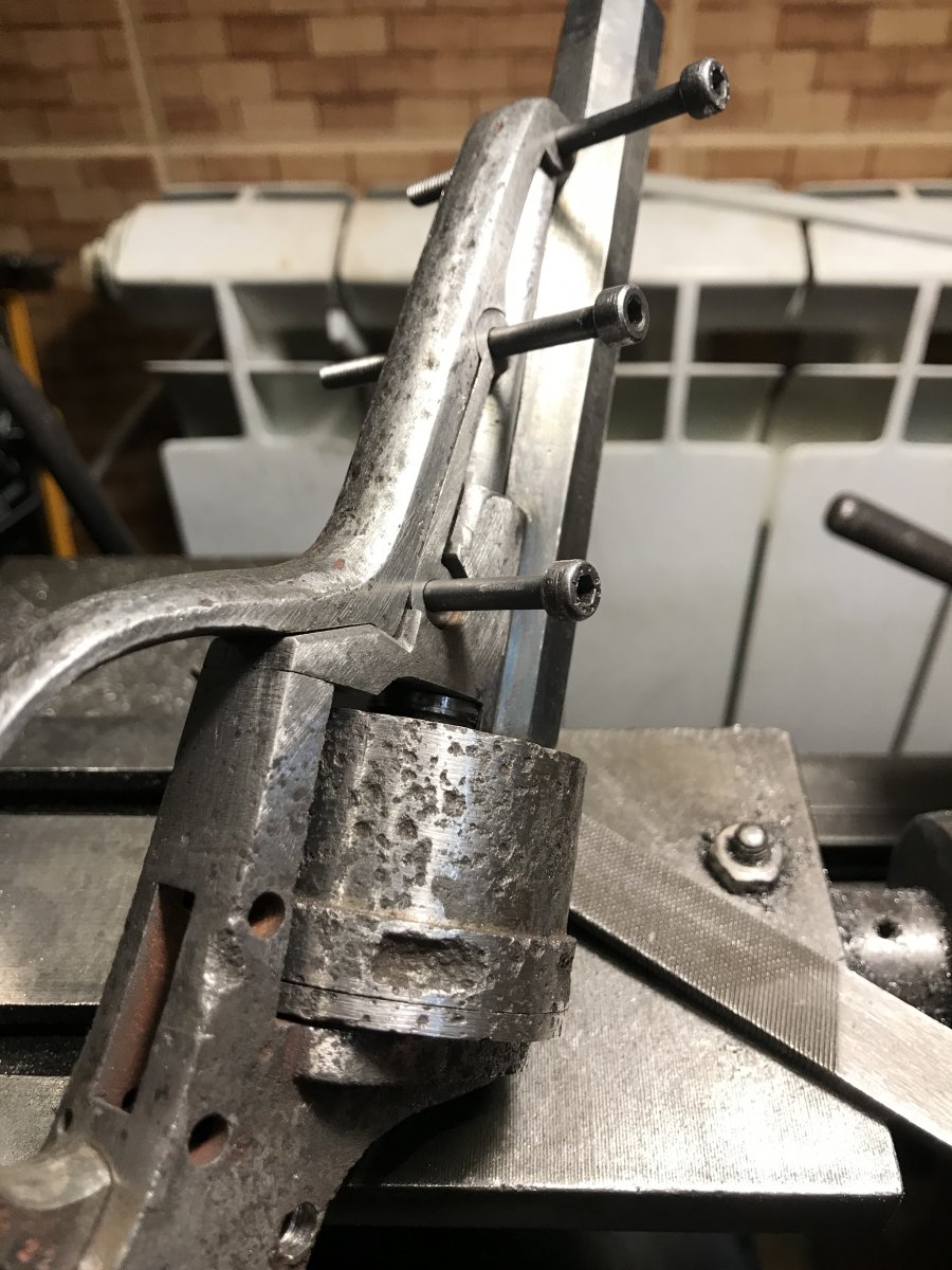

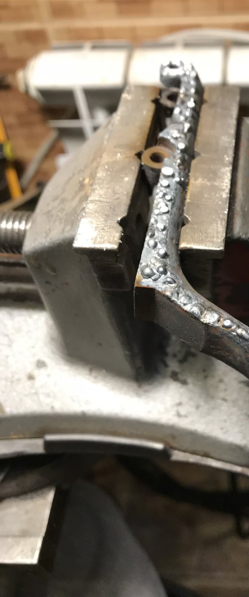

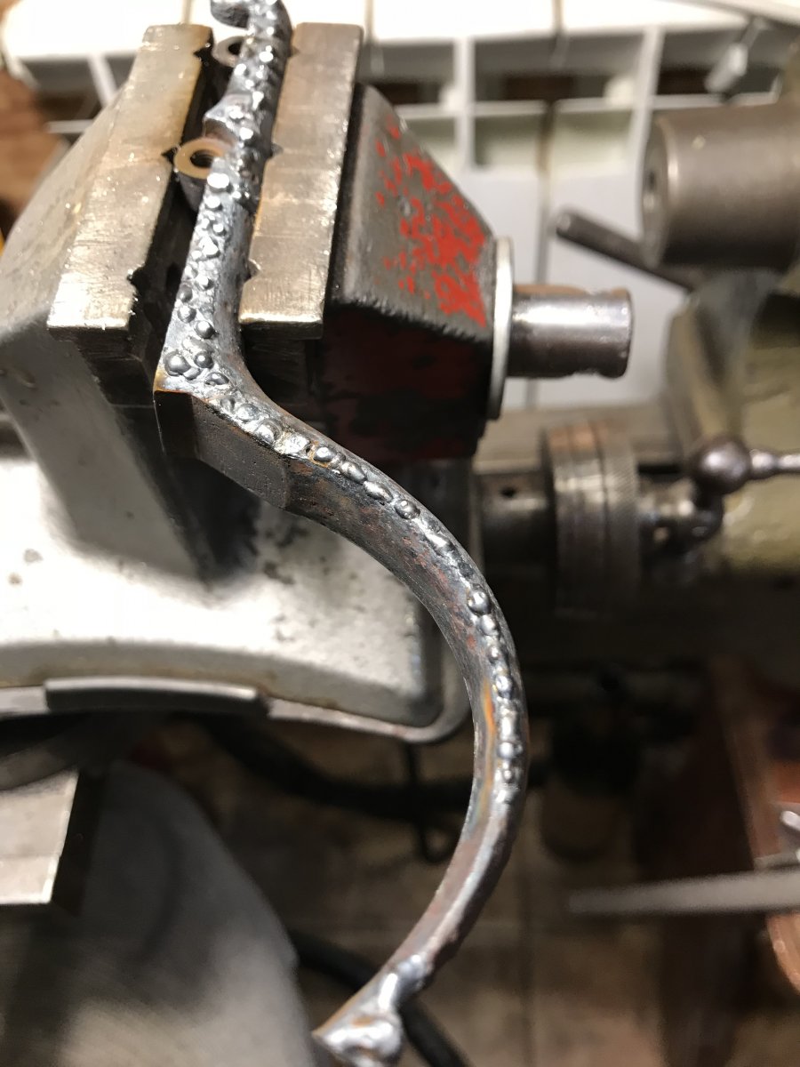

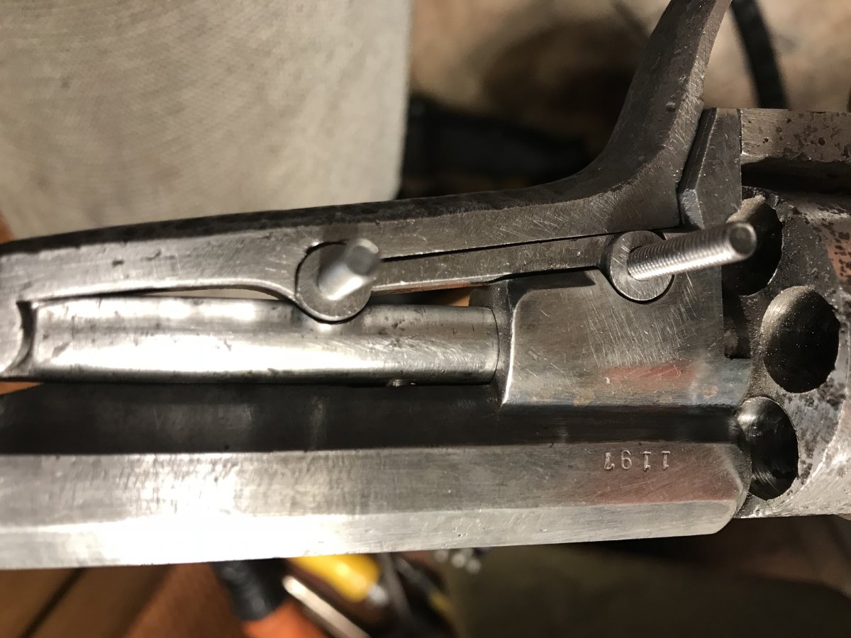

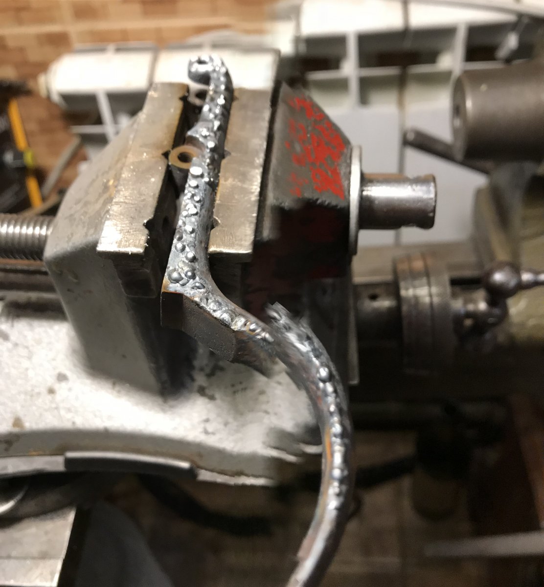

    B2C5CB05-77EB-4981-9C41-A2B1D51854DD.jpeg 9433CF23-665F-43D2-83A8-FC04AC62D541.jpeg 123D2D99-BF79-4598-999A-549358F22B68.jpeg 77ED32C5-5DAF-4F7A-8B24-2A0D6E968D31.jpeg EBC005B4-3CD0-4CE1-A1E8-E3794EDEF949.jpeg 3939CD7C-E391-40D9-92AA-316BEA3AF0AE.jpeg 3BDADF03-46DF-45EA-917F-BE97EC65415E.jpeg Вечер добрый. Сегодня обваривал спусковую скобу. Боковые грани готовы. Осталось обварить переднюю часть главного вала для придания ему нужных обводов и механизм открытия готов. Выбит серийный номер на спусковой скобе. Цифры пляшут примерно так как просматривался родной номер.

    Ювелирный подход :smile_12:[​IMG]

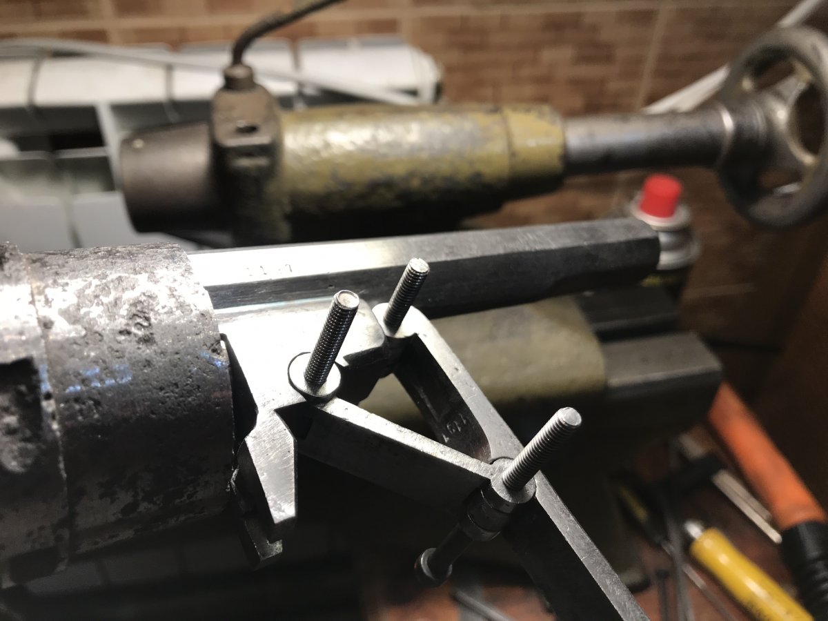

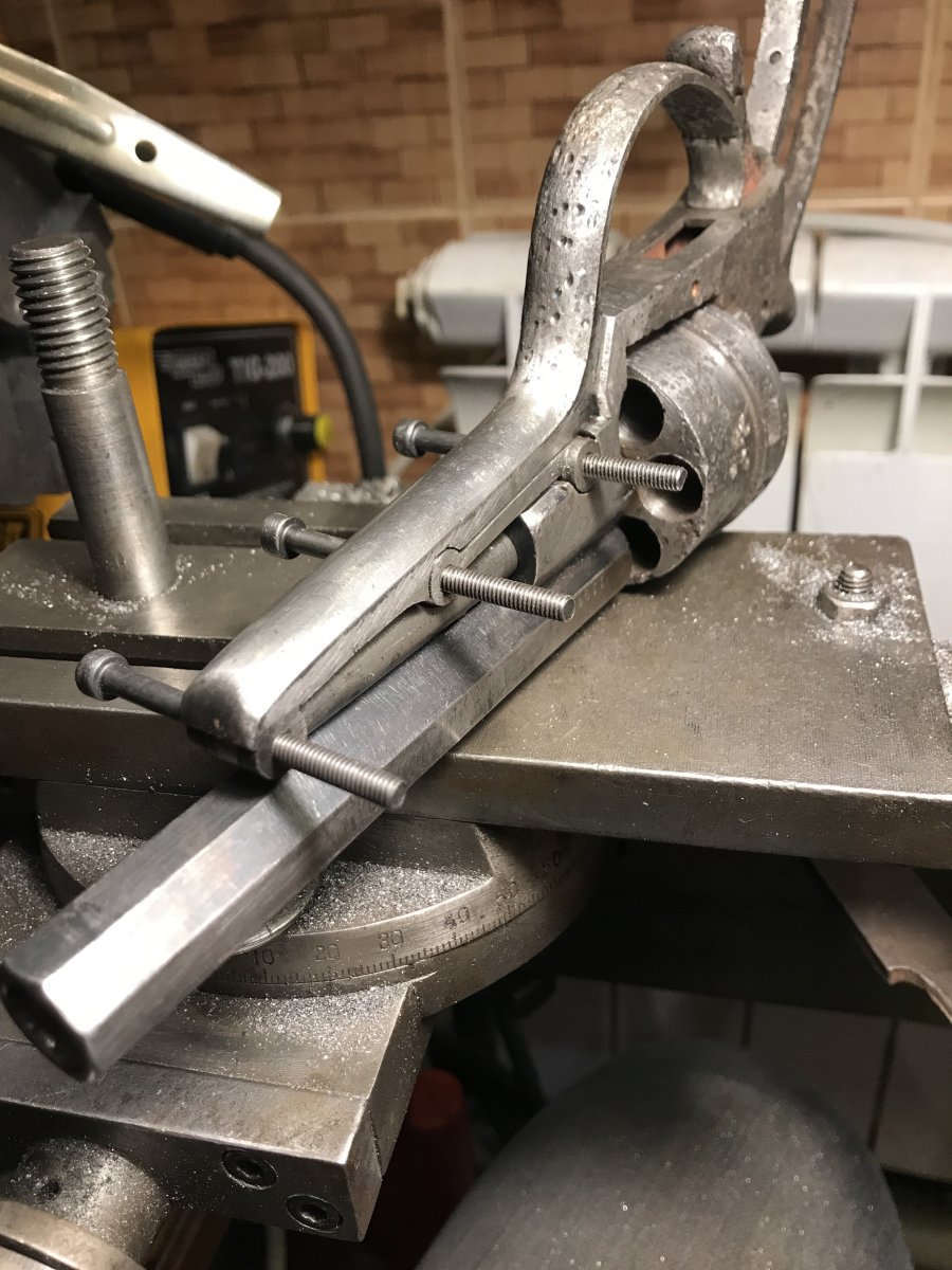

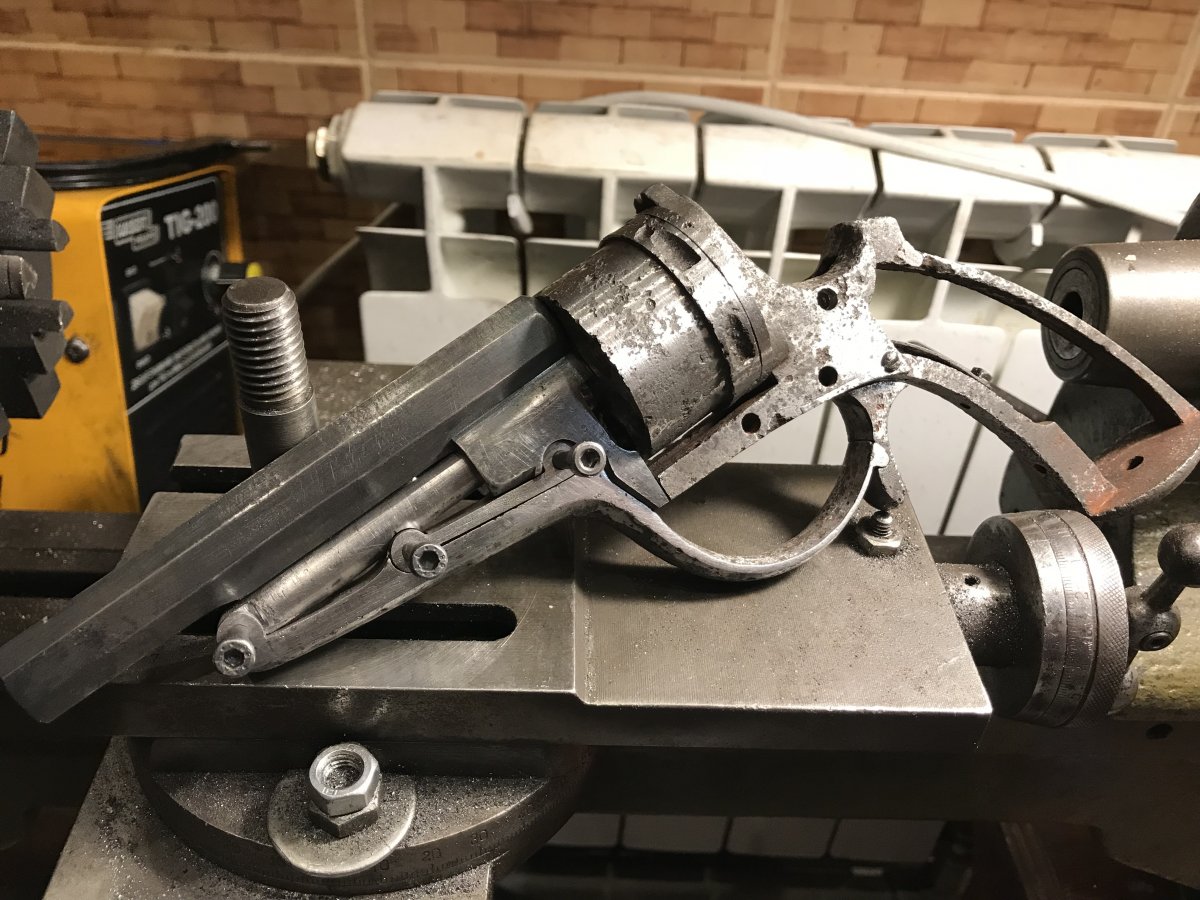

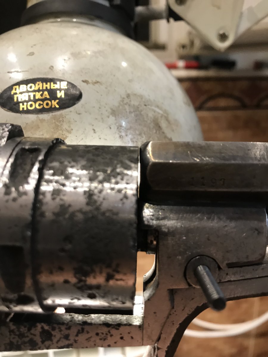

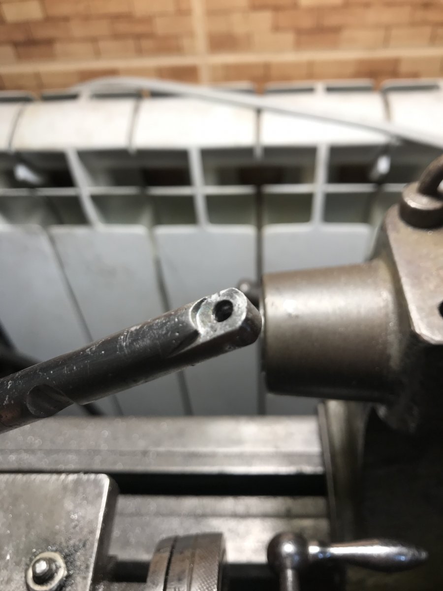

    1663EC25-8775-4492-9B1C-F7A39997AA24.jpeg AD094BA5-E412-4237-BF08-742724889A37.jpeg 4BB1E4C5-70BC-4723-955B-CFF18AC2F999.jpeg 251D9055-810E-4B63-8113-C5A5C483023B.jpeg D344FB12-5800-469D-878C-C35811356F4F.jpeg D8F49C0A-088D-4D0E-AF7E-2D2FFD3A40BB.jpeg Вечер добрый. Закончена передняя часть главного вала, ствол окончательно подогнан к рамке с четырёх сторон. Люфт барабана вперёд-назад около 0,1 мм. Очень приятно открывается и с небольшим усилием закрывается спусковая скоба.

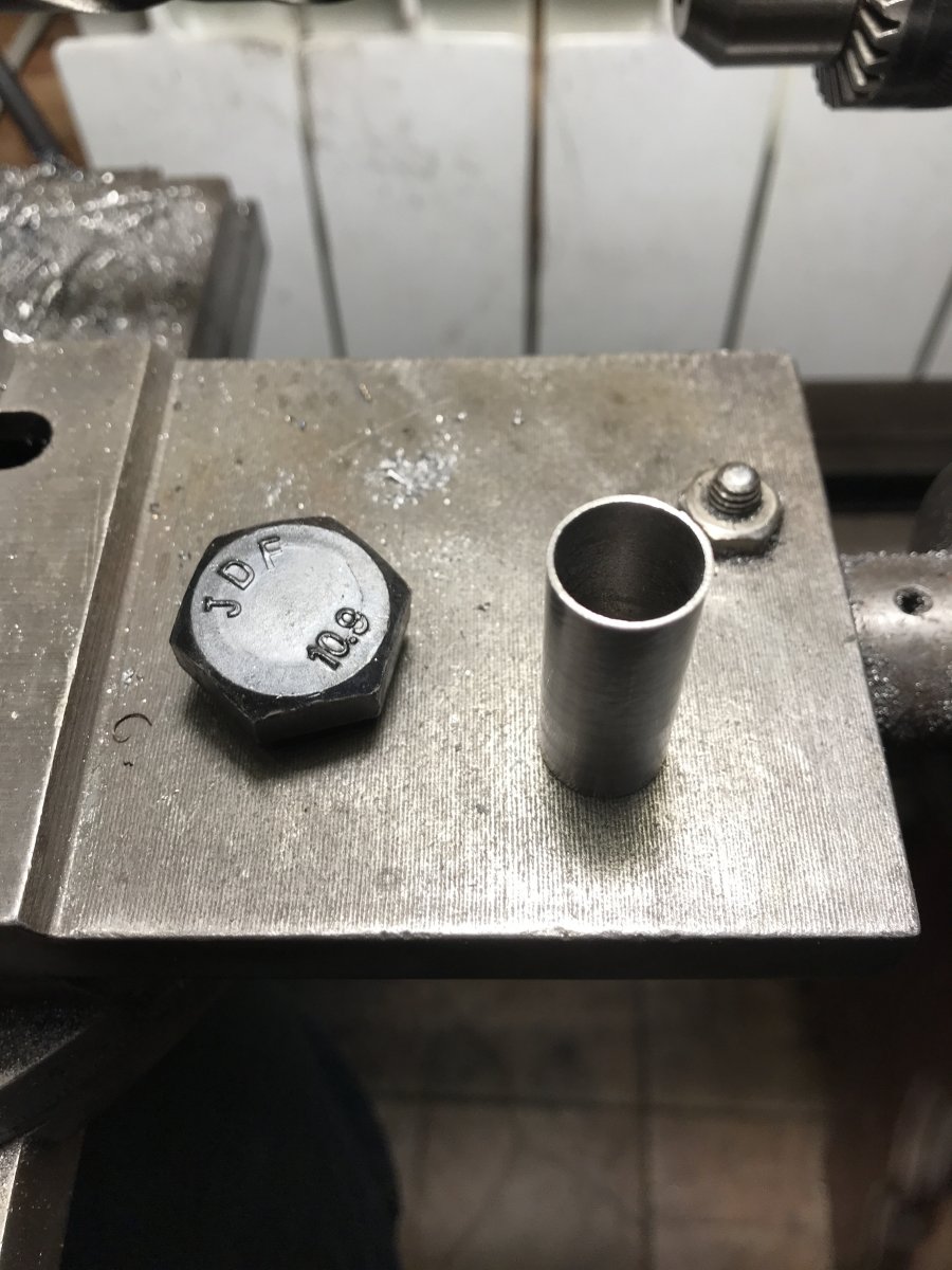

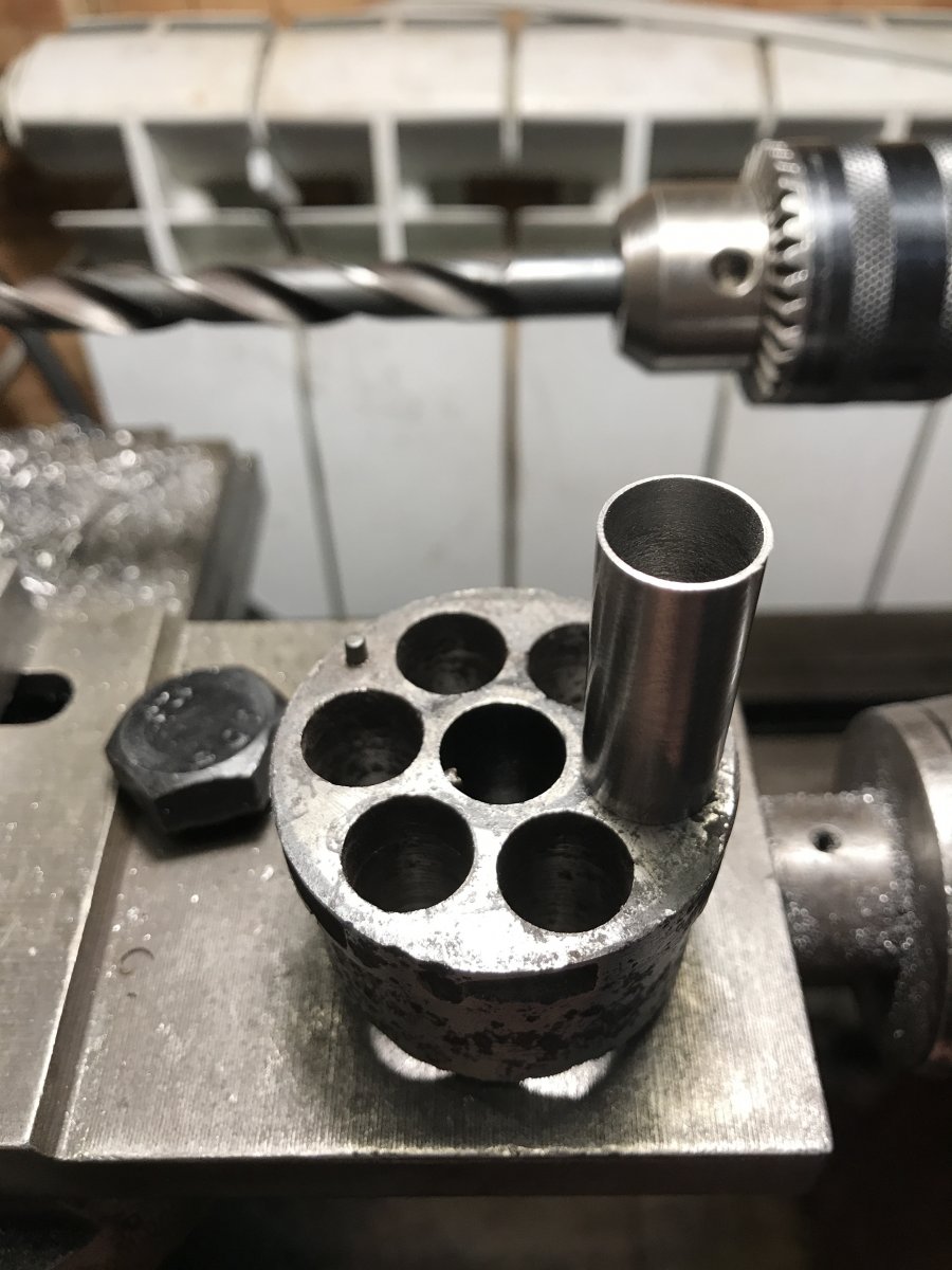

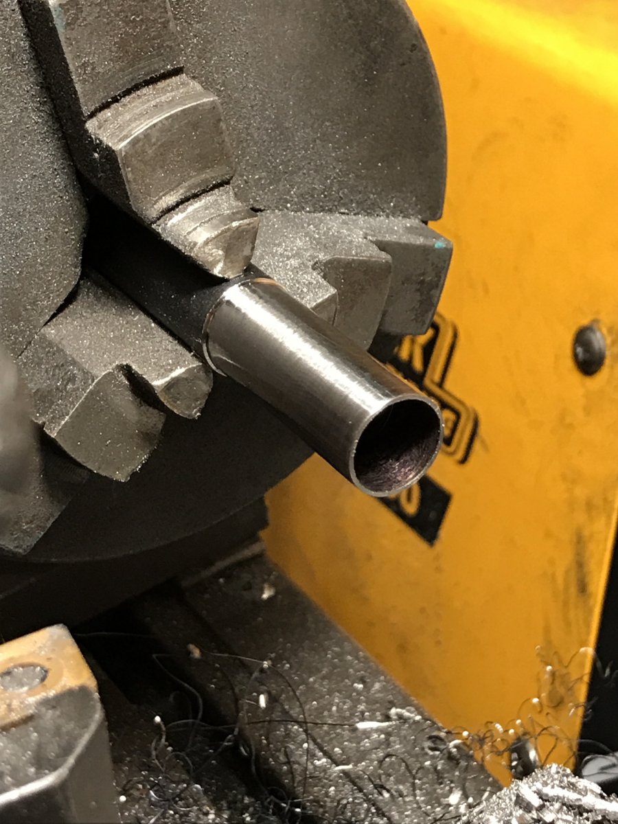

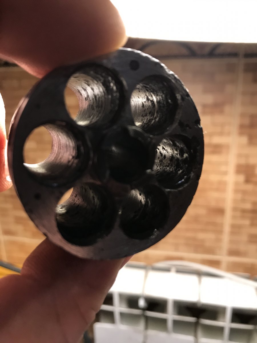

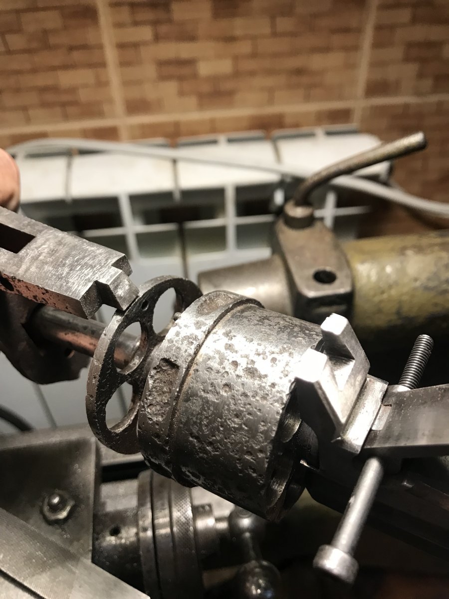

    image.jpg image.jpg image.jpg image.jpg Вечер добрый. Сегодня терзался в творческих муках. Сильно удручало состояние камор барабана, на фото видно. Было принято решение его гильзовать. Раньше таких работ делать не приходилось. За основу для гильз был взят болт твердостью 10,9. Внутри было просверлено чернововое отверстие на 12.0, по наружной части размер 13.3. После посадки в барабан гильзу обожмет и размер станет само то. Пока для пробы изготовил одну гильзу. Само гильзование начну после обварки наружной части барабана и разворачивании камор до нужного диаметра. Точится гадина припаскуднише, свёрла горят точить не успеваю, хотя обороты поставил минимальные. Если бы не частотный регулятор оборотов врядли удалось что-то сделать. Посадку гильз думаю осуществить на горячую, разогрев барабан газовой горелкой а гильзу кинув в морозилку.
    БЛК, Andrej.An86, RIHARD 77 та 4 іншим подобається це.
  10. sundarktouch
    sundarktouch Oberfeldwebel
    400
    г. Николаев
    Здравствуйте. А можно вопрос... А такую твердость на заготовке гильзы - Зачем??? тем более если аппарат будет иметь только эстетическое предназначение??? В крайнем случае почему вы сейчас не отпустите болты??? стенка гильзы 0,65 - вы когда ее садить будете (барабан нагревается чуть светлее малинового цвета) ее отпустит однозначно... так зачем сейчас над собой издеваться?
    с ув.
    З.Ы. (может я просто чего то недопонимаю - прошу заранее прощения у владельца темы)
    З.Ы. 2 Если вдруг гильзы останутся с такой же твердостью как и изначально - то вы однозначно сломаете все развертки... и останется вышлифовывать только камушками... а это довольно сложно для первого раза...

  11. Arтюнинг
    Arтюнинг Stabsgefreiter
    84
    Одесса
    Мое мнение что мягкую тонкостенную гильзу посадить в натяг может не получиться, сажать надо все 6 одновременно. Деформация хотябы одной гильзы при посадке сведёт всю работу на нет, если не запорит вообще. А в том что гильза потеряет твердость где-то процентов так на 20, как раз чтобы ее было легче обработать пошагово регулируемой развёрткой, Вы наверно правы. Издеватся над собой я буду выколупывая гнутую гильзу если не дай бог что-то пойдёт не так. И даже если гильза остаётся с такойже твердостью развернуть её нужно лиш для того чтобы убрать следы сверления. Это можно сделать и куском наждака намотанным на карандаш.

  12. Arтюнинг
    84
    Одесса
    image.jpg EE9ADDA9-A5AA-406F-BDE2-EB8BC33623EE.jpeg И ещё: размер 12мм по моему мнению критичен. Просто рассверлить на больший размер чтобы убрать каверны не получится, не позволят тонкие стенки экстрактора. Сделать внутреннее отверстие меньше тоже будет уродство, экстрактор это сразу подчеркнёт. Рассверлить больше 13мм чтобы сделать гильзу толще нет тела на барабане. В натяг хочу посадить чтобы сделать гильзу малозаметной. Красиво обварить стыки может не получится. На 1 фото то что имеем, на 2 то что должно получится.

  13. sundarktouch
    400
    г. Николаев
    Тогда почему бы не посадить гильзу со стенкой в 2-3 мм и рассверлить ее уже по месту... и... я думаю что материал барабана не имеет высокую твердость, поэтому разный материал - может дать разницу и визуально в структуре. Здесь на сайте есть камрады которые гильзуют барабаны. Как раз в руках держу вайраух после свежего ремонта... может они вам чтото подскажут. И еще... вспомнил как садил палец в поршень на горячую... там нагрев был около 250-300 градусов - поэтому может все таки садить не сразу все, а по одной...

  14. Arтюнинг
    84
    Одесса
    Сначала развернуть барабан на 1.5мм потом ещё гильзу вручную без станка, шанс уйти от соосности в лучшем случае на 1 каморе 100%. Есть одна проблема- долбаный экстрактор. Он подчеркнёт своими тонкими стенками любой косяк, который потом не исправить без выпресовки гильзы и ее замены. На станке отклонение толщины стенки гильзы 0.05мм. Даже если посадочное отверстие в барабане развернётся криво можно подварить и подправить, это будет под гильзой, важно только торцовое примыкание, которое видно. Но если с перекосом развернётся уже запрессованная гильза это катастрофа. Проще пару тройку раз заточить сверло чем потом любоваться кривизной без видимой возможности это исправить. Насчёт разницы в структуре- это может подчеркнуть только воронение, Галан просто полерован, а притереть алмазным надфилем гильзу к барабану но проблем. Залог успеха это тоненькая ровненькая стеночка гильзы в каждой каморе а не пляшущие дупла от сверлильного станка.

  15. Arтюнинг
    84
    Одесса
    И ещё: материал барабана не сталь 3 из которой гвозди делают, она по твердости где-то 35, оружейная сталь, болт подкаленная 40. После того как гильза слегка отпустится в каморе и намертво к ней прилипнет их твердость с барабаном станет примерно одинаковой.

  16. A10A
    A10A General-leutnant
    23.971
    Київ, Україна
    ...а чего бы не изготОвить приспосОбу по трем точкам (ось барабана и 2 соседние каморы - одна надЕта, вторая сверлится) ?
    Жестко под сверлО и только переставляете барабан под "разбой" следующей каморы...
    З.Ы. сверлО никогда не развернЕт рОвно - ТОЛЬКО РАЗВЕРТКА ! (ИМХО)
    З.Ы. З.Ы. ...ну, крАйне интересно наблюдАть за процессом ! :smile_12: :beer:

  18. Arтюнинг
    84
    Одесса
    Правильно, сверло 100% уйдёт в сторону, морочиться с приспособой это когда 10 барабанов и то гарантии что на 3см сверления диаметром 12-13мм будет 100% соосность нет. Чуть по разному заточка рабочих кромок сверла и опа, нежданчик, разбег в 0.5мм гарантирован. Так что разворачиваем камору регулируемой развёрткой до нужного диаметра, готовим твердотельную гильзу вымеренную и проверенную. Греем барабан, присуем гильзу. Потом развёрткой и нулёвками выходим на размер. Но перед окончательной развёрткой камор необходимо ещё обварить и соосно засверлить экстрактор. Его за 70 лет жизни в земле погрызло как бобрами.Гильза барабана в этом случае служит направляющей. Также она будет направляющей для развёртки которая сделает бурт для закраин гильзы на экстракторе. Мягкая гильза может быть повреждена. А уже после ремонта экстрактора гильза будет разворачиваться вместе с ним.

  19. Arтюнинг
    84
    Одесса

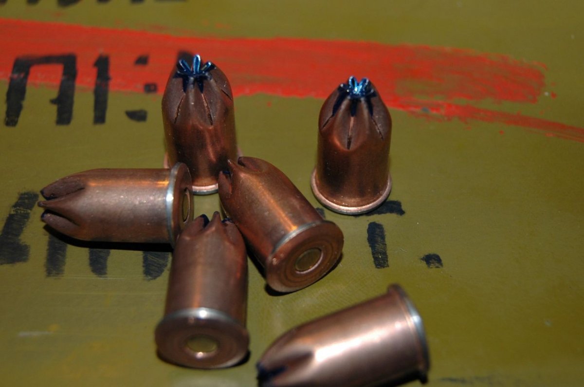

    Это холостой патрон на базе гильзы моси, перимычки экстрактора не позволят развернуться под него. И смею напомнить что проект СХП закрыт. После ремонта барабана он скорее всего будет штифтован как ствол.

    image.jpg 8AEB11B1-E2C0-43B0-B0CF-66541D648995.jpeg Вечер добрый. Сегодня начал проваривать наружную часть спусковой скобы.

    Так Вы есче и канал ствола каким то образом отреставрируйте, чтоб блестел и с нарезами !
    Както неладно будет смотрется - барабанные коморы блестят со штифтами внутри а свол - только с штифтом и неблестит ???

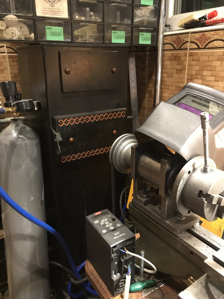

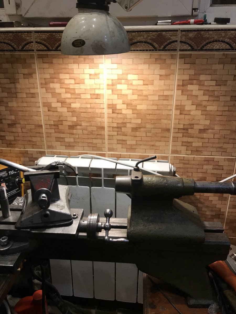

    Есче попрос по токарному станку. У Вас он портативный чи балкон очень просторный?

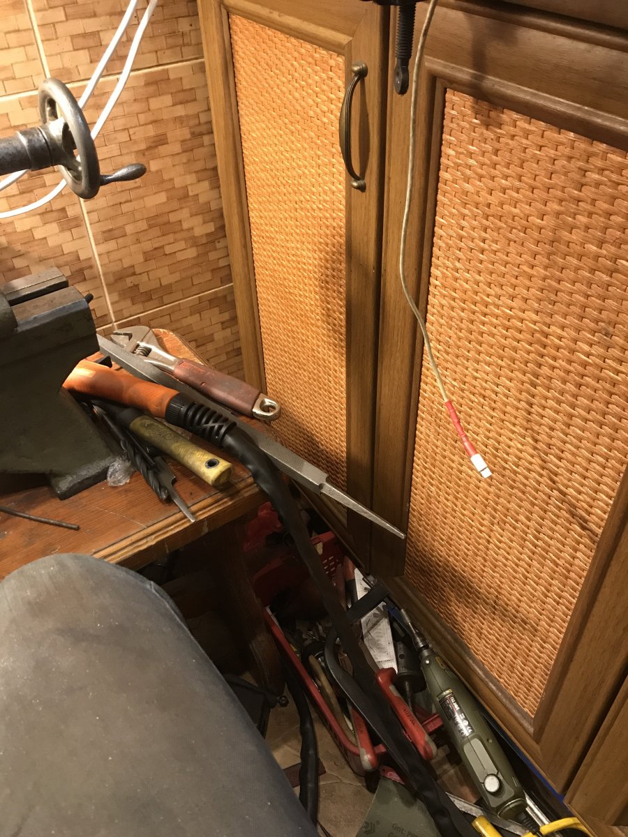

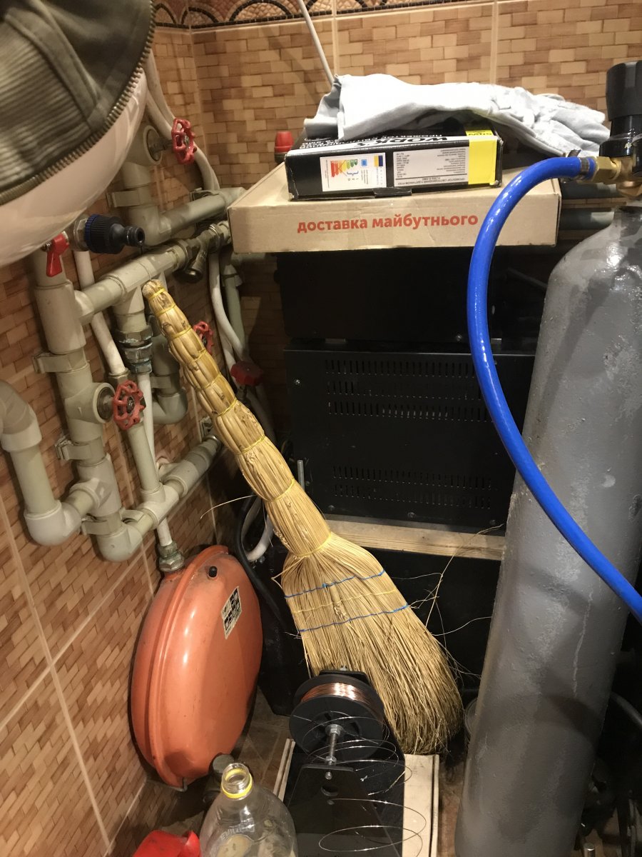

    Это на счёт размера балкона, для тех кого это обеспокоило, он меньше 2 квадратов, на фото я думаю понятно. Станок маленький, часовой, на фотот я думаю было видно и раньше. На счёт ствола, повторяю для тех кто невнимательно следит за темой, он внутри зачищен натфелями. Из-за этого он расширился наверное где-то на 1мм. Если с каморами получится как запланировано нарезы оставлю только в передней части ствола на 1,5 см, где смогу их подварить и запалеровать, остальное высверлю и запалерую. Если красиво не получится высверлю полностью а в передней части сделаю вставку длинной 15мм с их эмитацией. Торец обварю чтобы это скрыть. Барабан прогнил до сквозных дыр, если у камрадов есть предложения как его привести в порядок внутри по другому-то пишите, рассмотрим. Обварка его по наружной части 100% где-то его попрожигает на вылет. Я думаю Вы не обиделись на мой ответ. Это мой первый предмет такого рода, как его делать правильно опыта нет. Сваркой до этого никогда не пользовался, учусь по ходу работ. Критики в Ваших словах я не увидел, где она? фальшивый балкон? Ствол не так? Станок не тот? Барабан не прост? Делаю для себя, для души, как умею. image.jpg image.jpg image.jpg image.jpg
