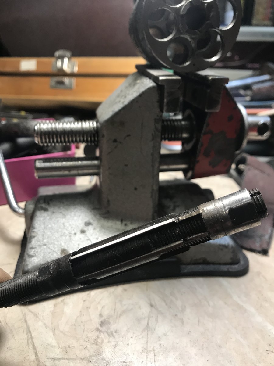

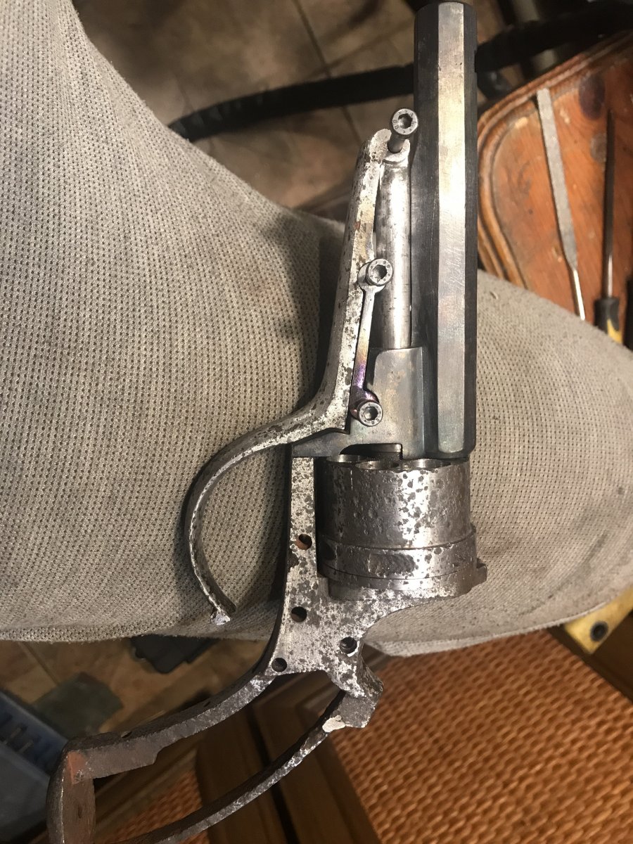

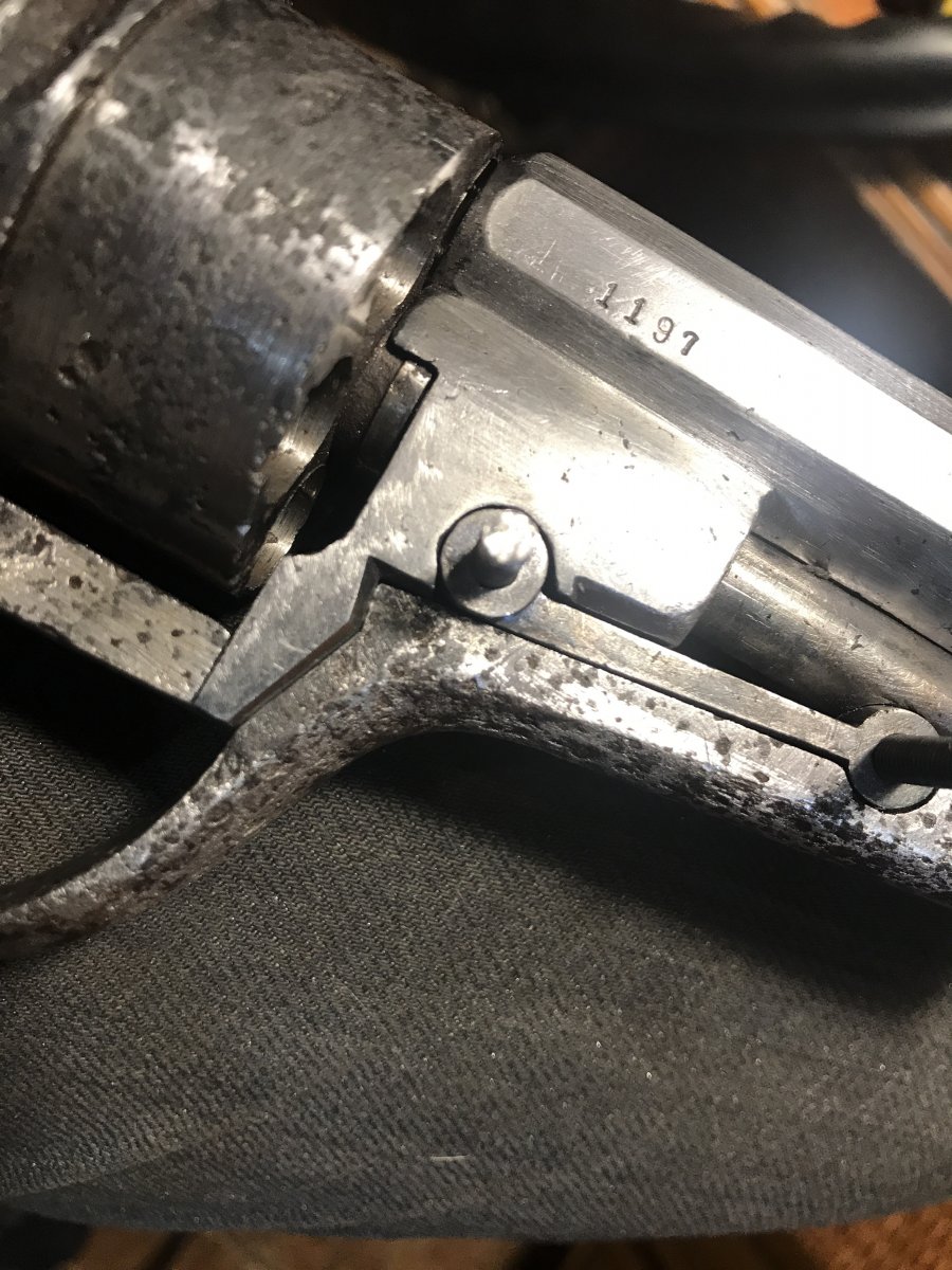

    image.jpg image.jpg image.jpg image.jpg image.jpg Вечер добрый. Сегодня наконец закончил проточку главного вала. При сварке любая деталь меняет свою геометрию, что вызывает каждый раз после очередной сварки необходимость её корректировать. Наконец пришли цифровые клейма. Выбит серийный номер на стволе и сборочный на тяге. После чистки спусковой скобы в месте где обычно стоит сборочный номер вместо него обнаружены остатки серийника. Ни на одном фото в из сети я его там не видел. Люфты и зазоры в норме. Есть задумка сделать из него схп.

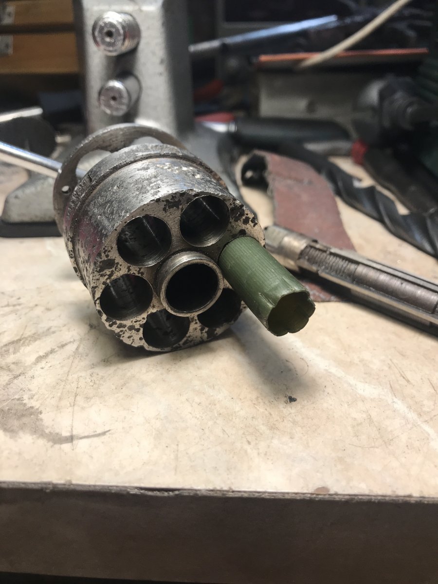

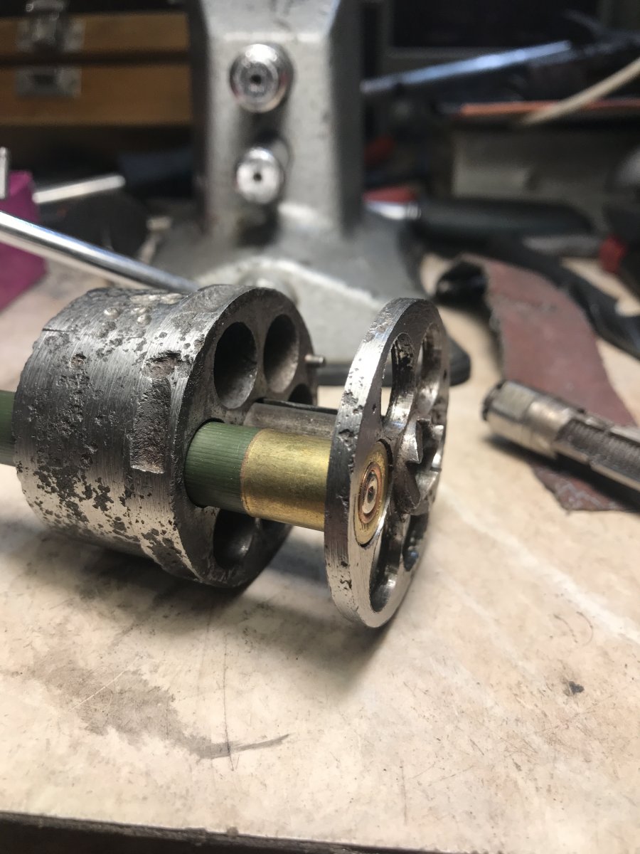

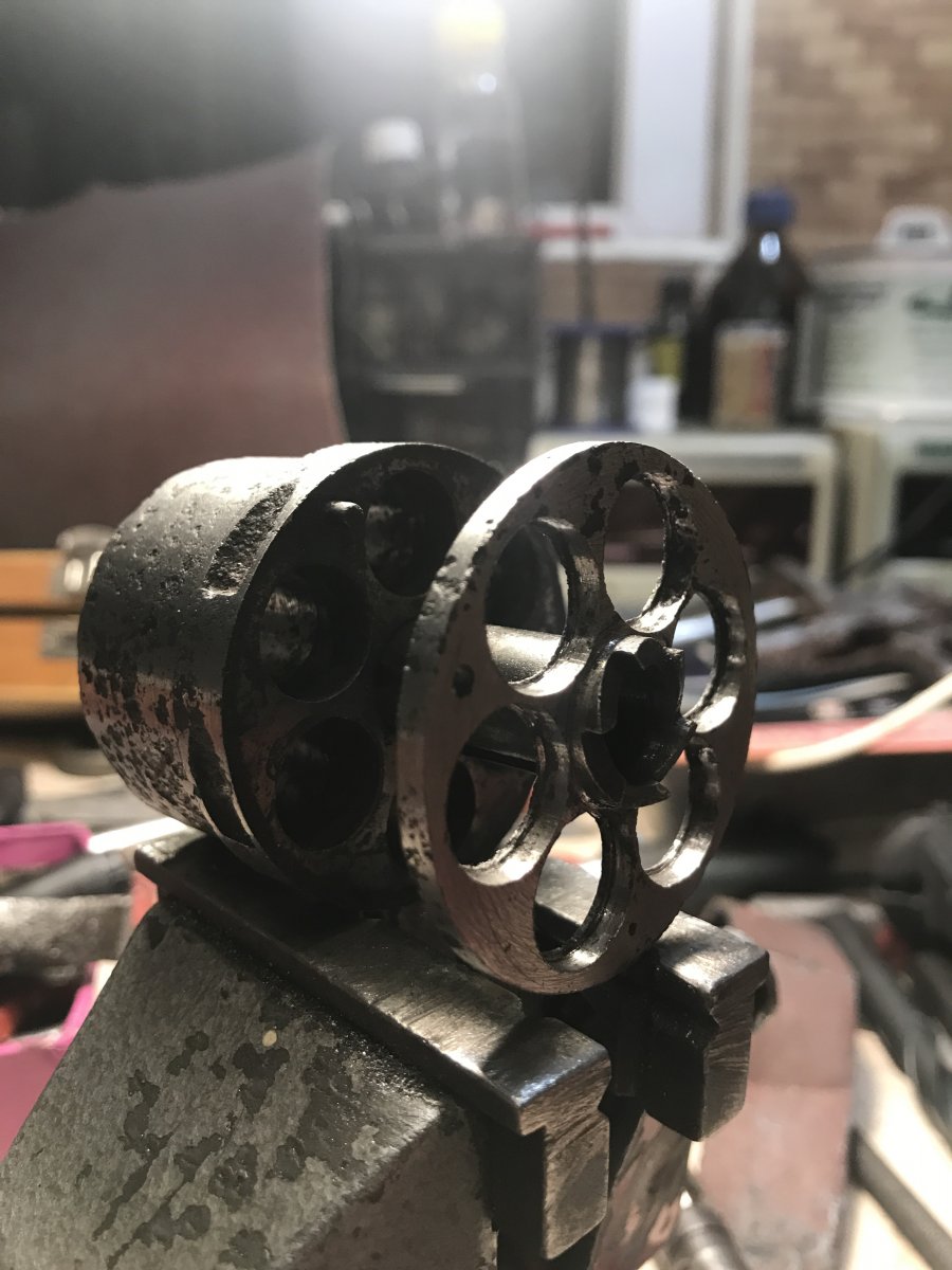

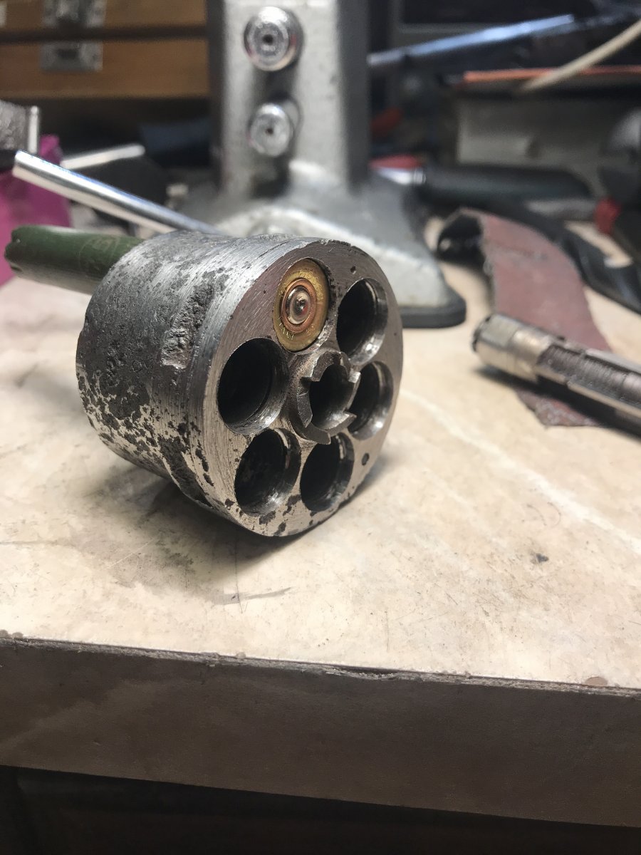

    image.jpg image.jpg image.jpg image.jpg image.jpg Для привидения идеи схп в жизнь нужно привести в порядок каморы барабана. Скорее всего их прейдется гильзовать и обваривать торцы гильз дабы это скрыть . Сварка в торец гильзы мене представляется затруднительной из-за толщины узких частей камор, но буду пытаться. Для ремонта экстрактора была приобретена регулируемая развертка. Из неё изготовлена развертка нужной формы.

    image.jpg image.jpg image.jpg Наконец придумал из чего изготовить холостые патроны. Лучше всего подходит гильза охотничьего калибра 410. Я не совсем в курсе темы законно ли будет изготовить в домашних условиях холостые патроны? Если в этом есть какое-то нарушение закона сообщите мне пожалуйста.

  5. ALEKS81

    В наш час камрад, це все небезпечні ігри з законом. Якщо захочуть то і до законного прикопаються. На форумі вже безліч тем було про порушення кримінальних справ по таких іграшках.

    Здравствуйте. Случайно забрел и что я вижу. Я общался с продавцом по поводу его выставления на продажу... Честно... не ожидал что я его увижу уже. И кстати думал что он в лучшем сохране! По крайней мере в сравнении с одной из тем по восстановлению здесь смита русского. А вообще - действительно очень приятно что попала игрушка в руки где его не просто покрасят в ржавый лак и на полку...
    А теперь по поводу холостых... Мое мнение - если вы имеете разрешение на огнестрел(охотничье ружье) то вы можете купить комплектующие для релоадинга. А иначе любое обращение с порохом (без разрешения на охотничье оружие, спортивное и иже с ними) - это уже статья. Да и после проведенных работ необходимо будет заказать его экспертизу. Да и для полного СХП наверное нужно будет колдовать и с каморами... а от патрона использовать только латунное донышко - ну якобы нельзя использовать полноценную гильзу. ИМХО
    С ув.
    З.Ы. Когда дописал подумал - ведь можно использовать только капсюль типа жевело или аналогичные. Т.е. без порохового заряда - тогда можно играться сколько влезет - и гильзы и капсюля кажись в свободной продаже.
    takt09 та Gasser подобається це.
  7. Gasser
    Gasser Stabsfeldwebel
    31
    49
    1.313
    Kharkov
    Полноценную гильзу и так нельзя использовать - она длиннее.Для СХП достаточно штифтовать ствол в казенной и дульной части ,каморы вроде не штифтуются.Можно при гильзовании камер сделать уступ на лейнере в каморе, чтобы использовать только латунную часть 410-й гильзы.Вот и будет деактивация барабана.Вообще идея с использованием этих гильз отличная:smile_12:,нет проблем с гильзами для релоада.Всегда можно набрать мешками в тирах и на стендах.

    image.jpg image.jpg Спасибо всем кто принял участие. Если такие танцы с бубном при создании схп, брошу эту идею, смысла в ней особого не вижу, один гимор. Ведь ещё есть шанс что этот доисторический пекаль разнесёт даже от детского пистона. Читал что при испытаниях в россии на одном из кораблей был разрыв ствола у нового пистолета. С схп тема закрыта. Вот собрал предмет до кучи, выставляю зазоры. От люфтов удалось избавится полностью. Отверстие на конце вала пришлось заварить, благодаря этому при сверлении нового от люфтов избавился полностью.( при обварке вала его длинна изменилась где-то на 0.5 мм).

    Какие проблемы схп?, вам что , трудно наточить 10 латунных катриджей с толстой стенкой(имитирующих патрон) и под сменный капсуль?, вот и вся проблемма, и барабан не порвёт, и пороховой заряд небольшой можно использовать. + штифты в стволе.

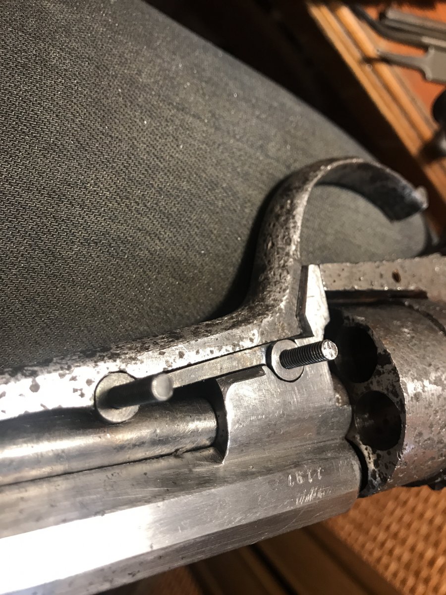

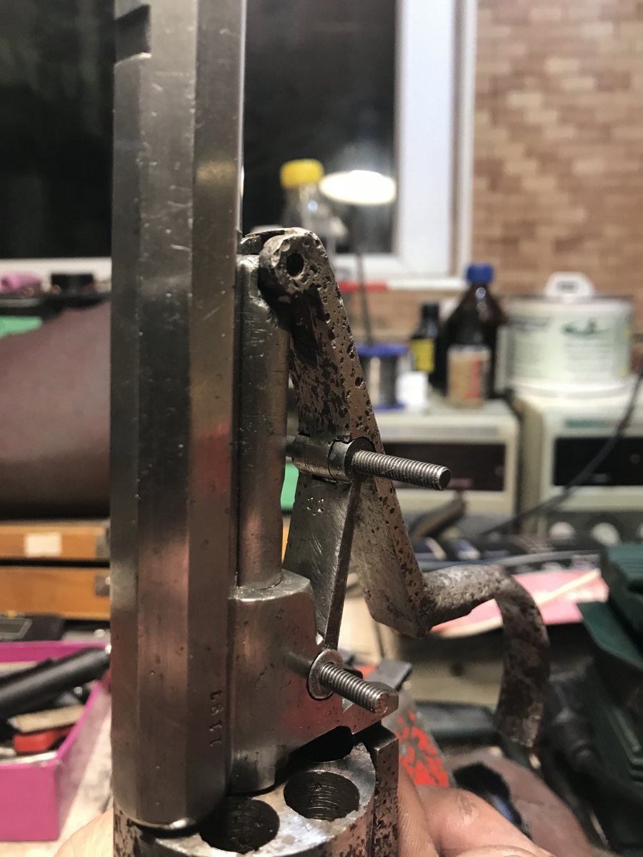

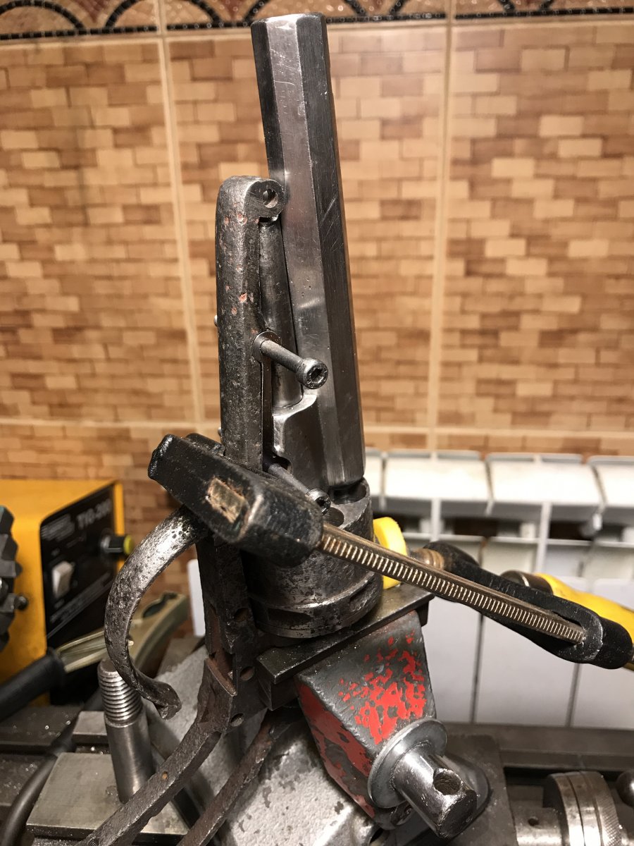

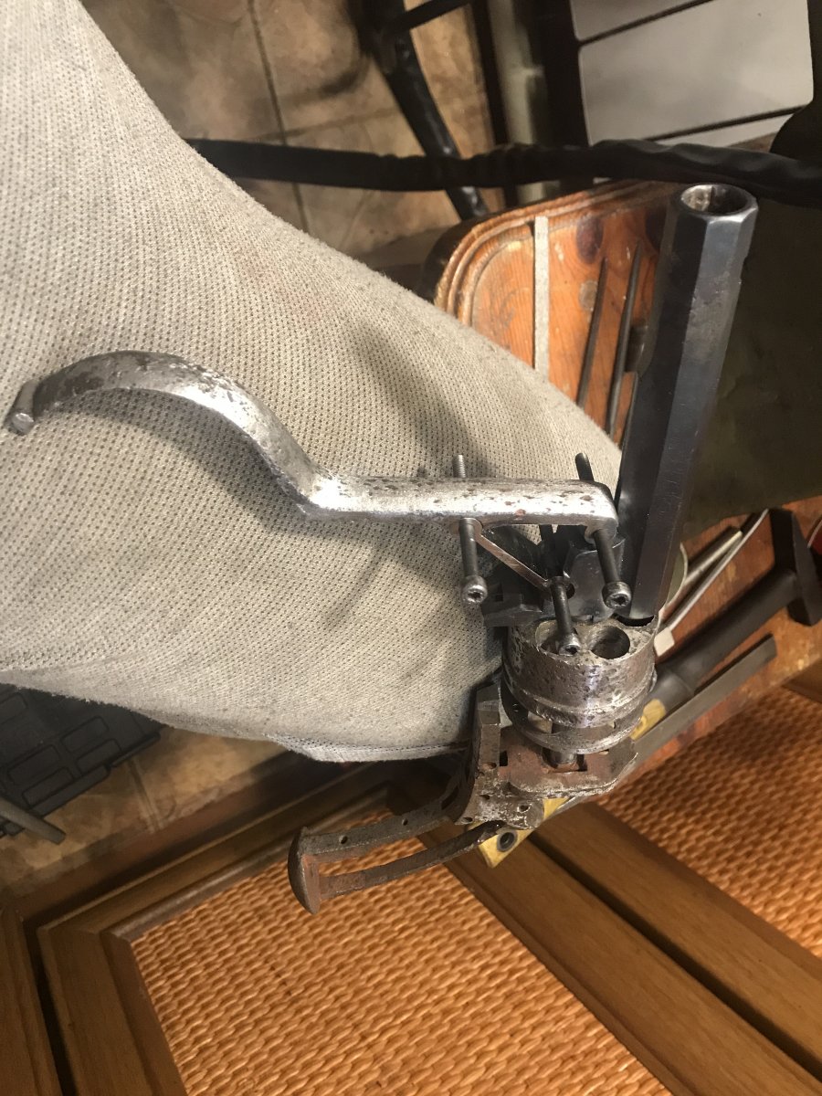

    image.jpg image.jpg image.jpg image.jpg Вечер добрый. Сегодня занимался восстановлением спусковой скобы и подгонкой её к главному валу. Люфты перекосы и другие косяки отсутствуют.

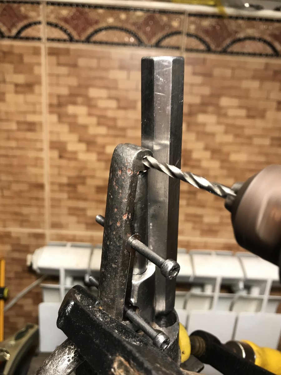

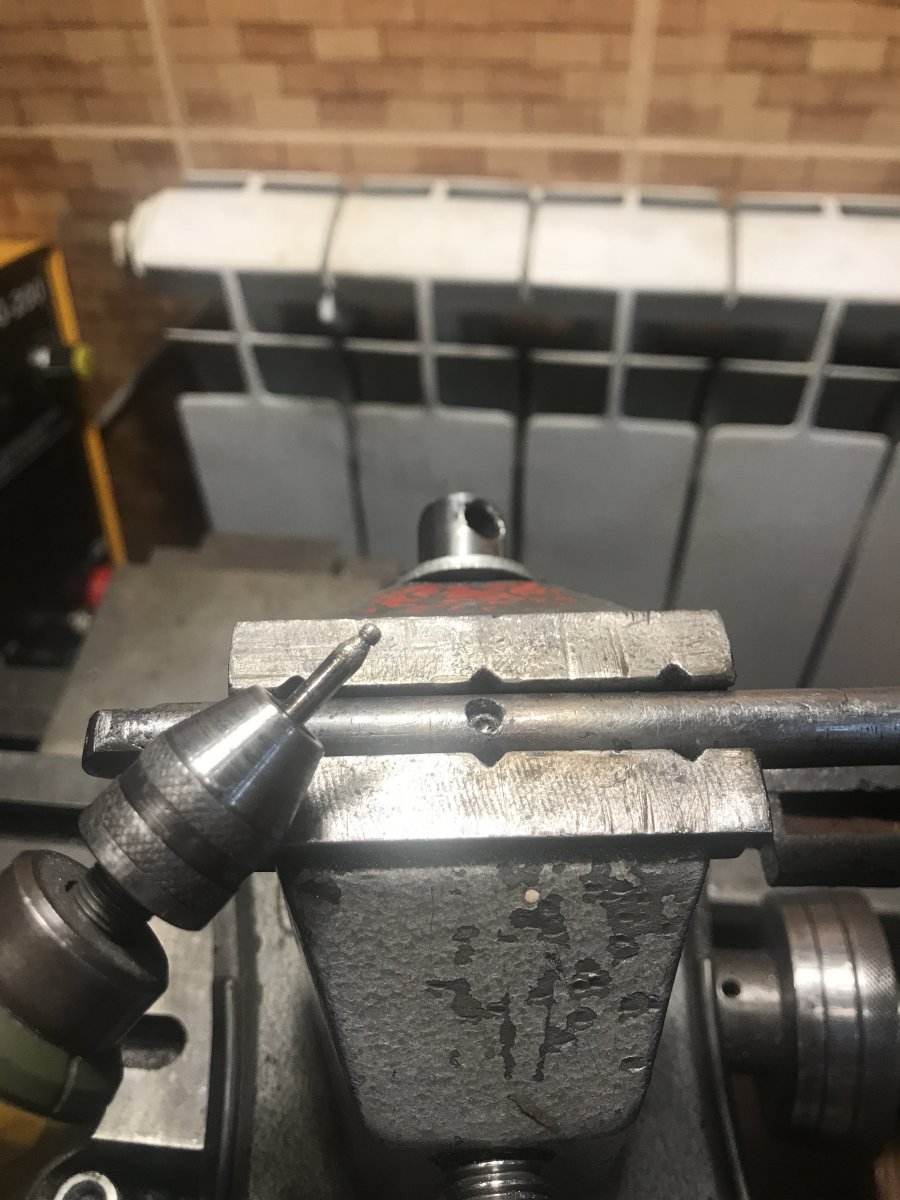

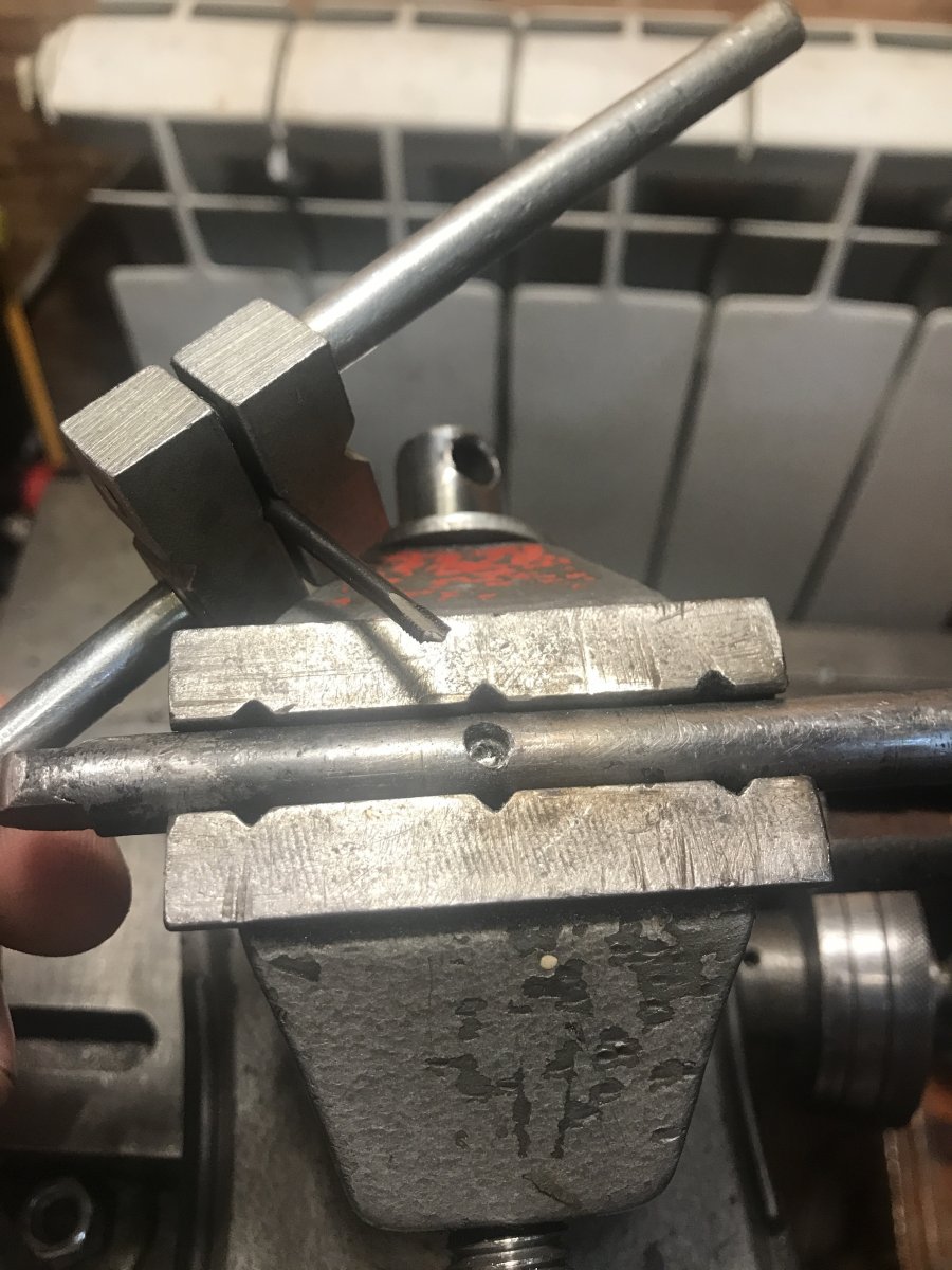

    image.jpg image.jpg Вечер добрый. Сегодня случилось маленькое горе. При восстановлении резьбы в отверстии стопорного винта ствола в нем сломался метчик. Отверстие не сквозное. Обломился сцуко под корень. После 10 минут отборнейшего мата пришла идея высверлить его алмазной шарошкой. Как управлюсь отпишусь.:mad:
    БЛК та RIHARD 77 подобається це.
  23. Arтюнинг
    Arтюнинг Stabsgefreiter
    84
    Одесса
    Как оказалось с помощью шарошки удалить остатки метчика оказалось проще простого. После 10 минут 5мм тела метчика были удалены. Резьба не повреждена. Камрадам на заметку!!!:D

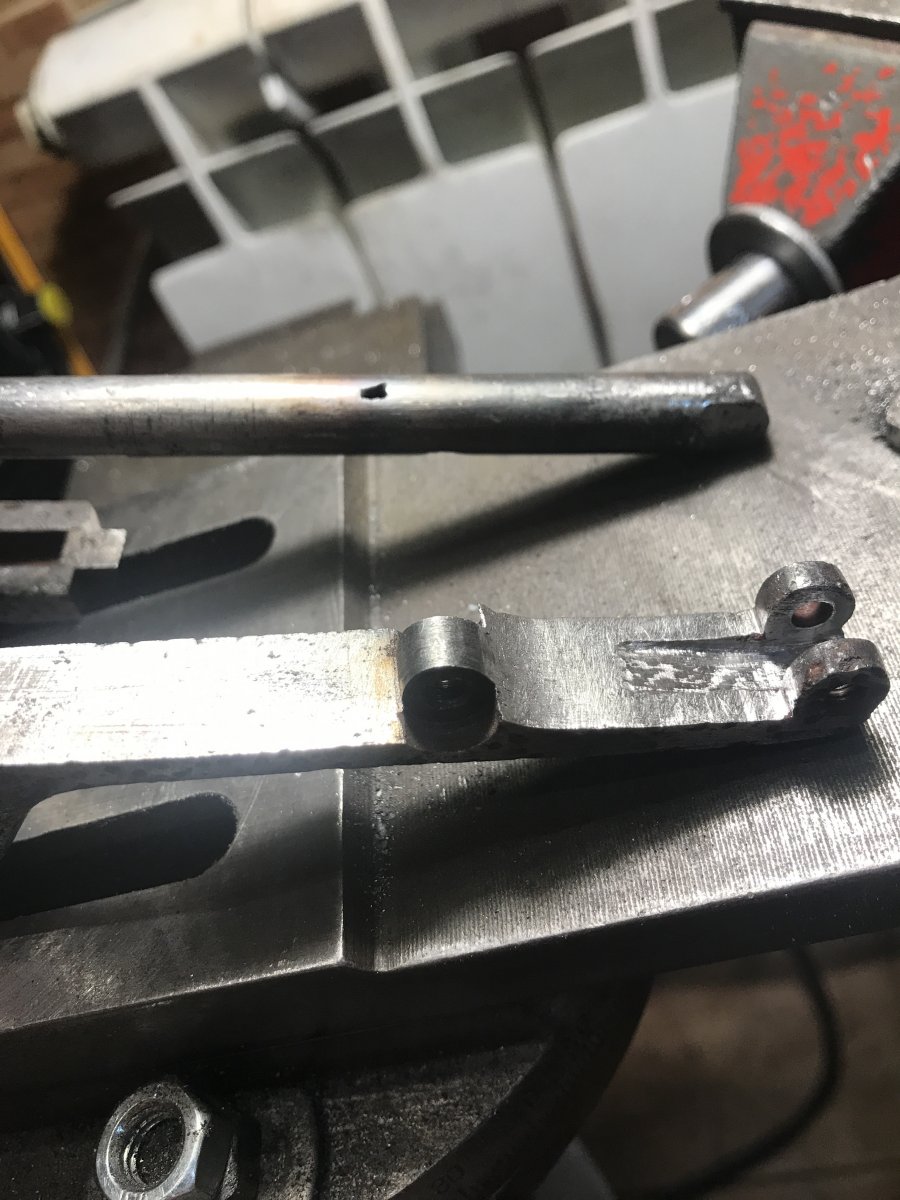

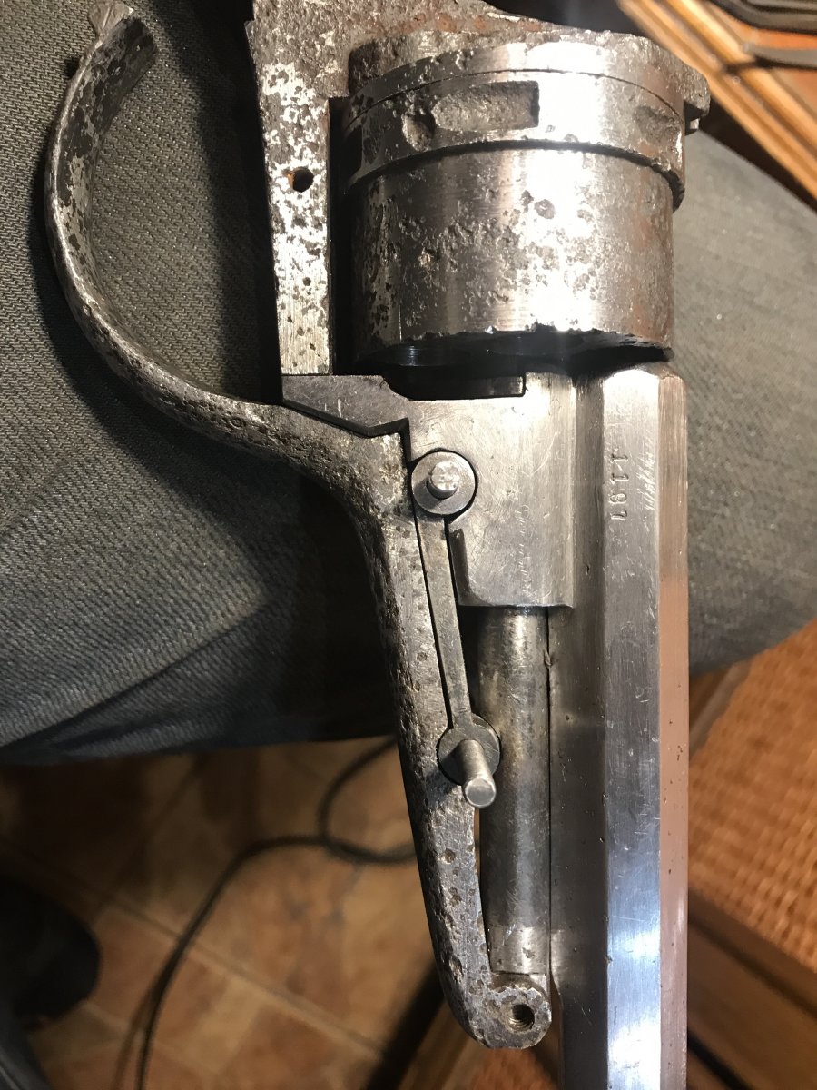

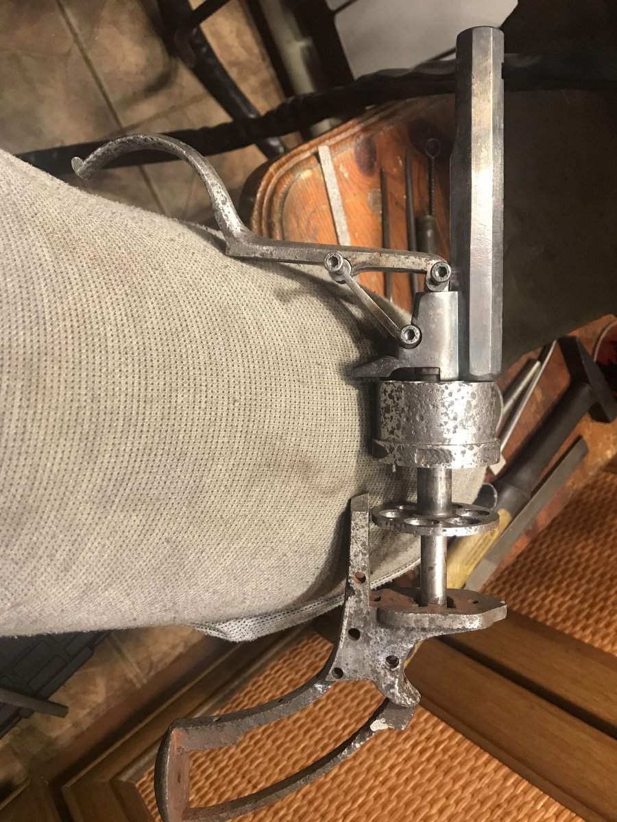

    image.jpg image.jpg После притирки всех соприкасающихся граней через копирку сверлится новое отверстие на главном валу. За щет этого все люфты возникшие из-за корозии и использования по прямому назначению будут ликвидированы.

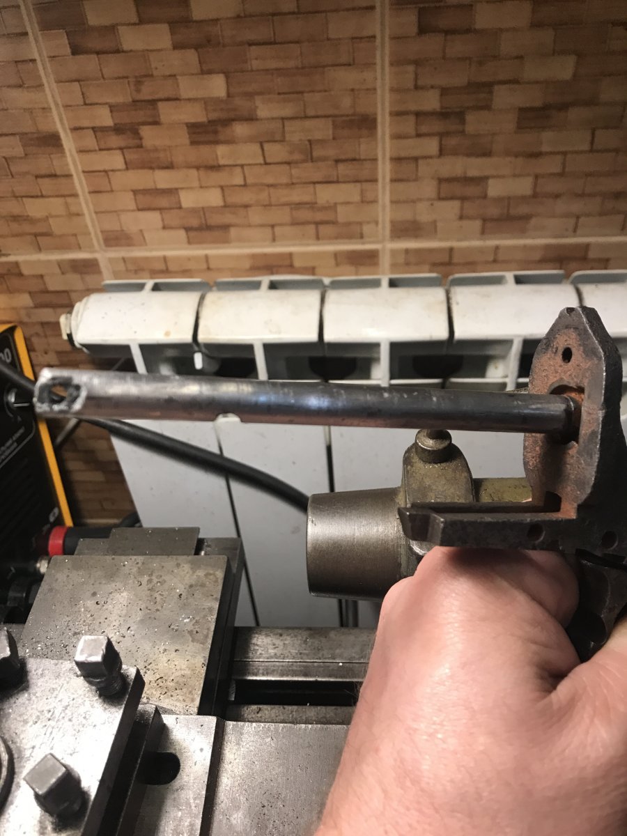

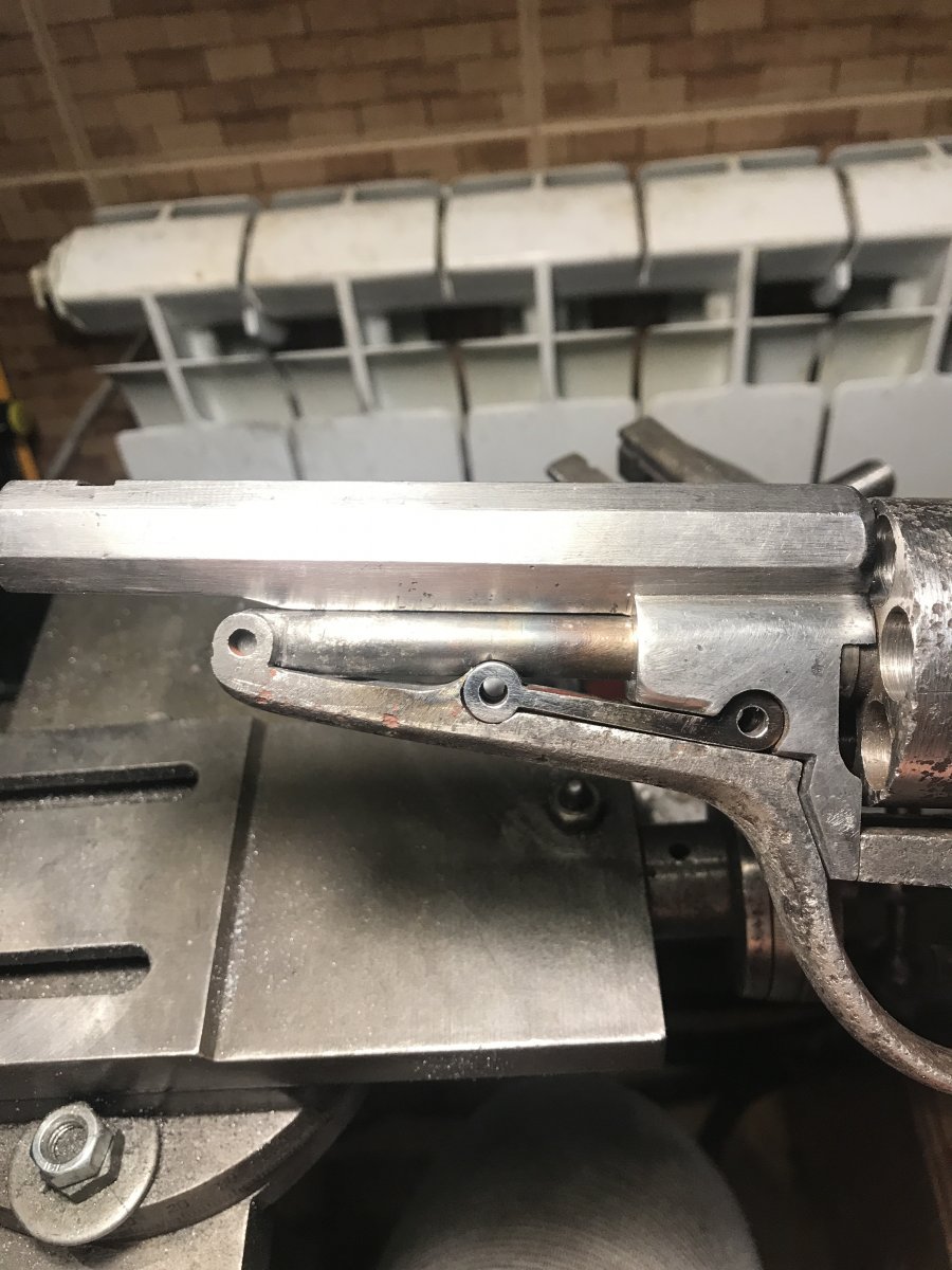

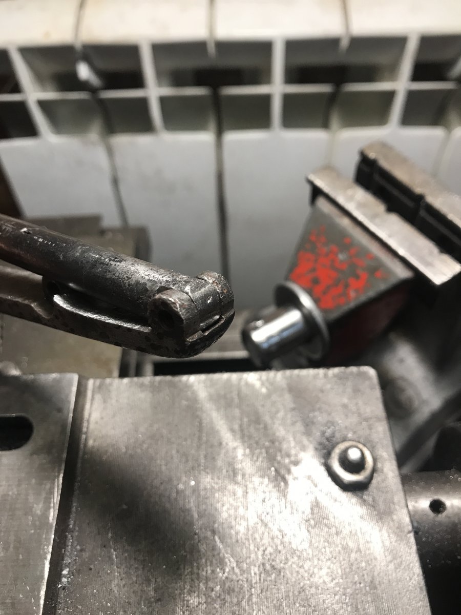

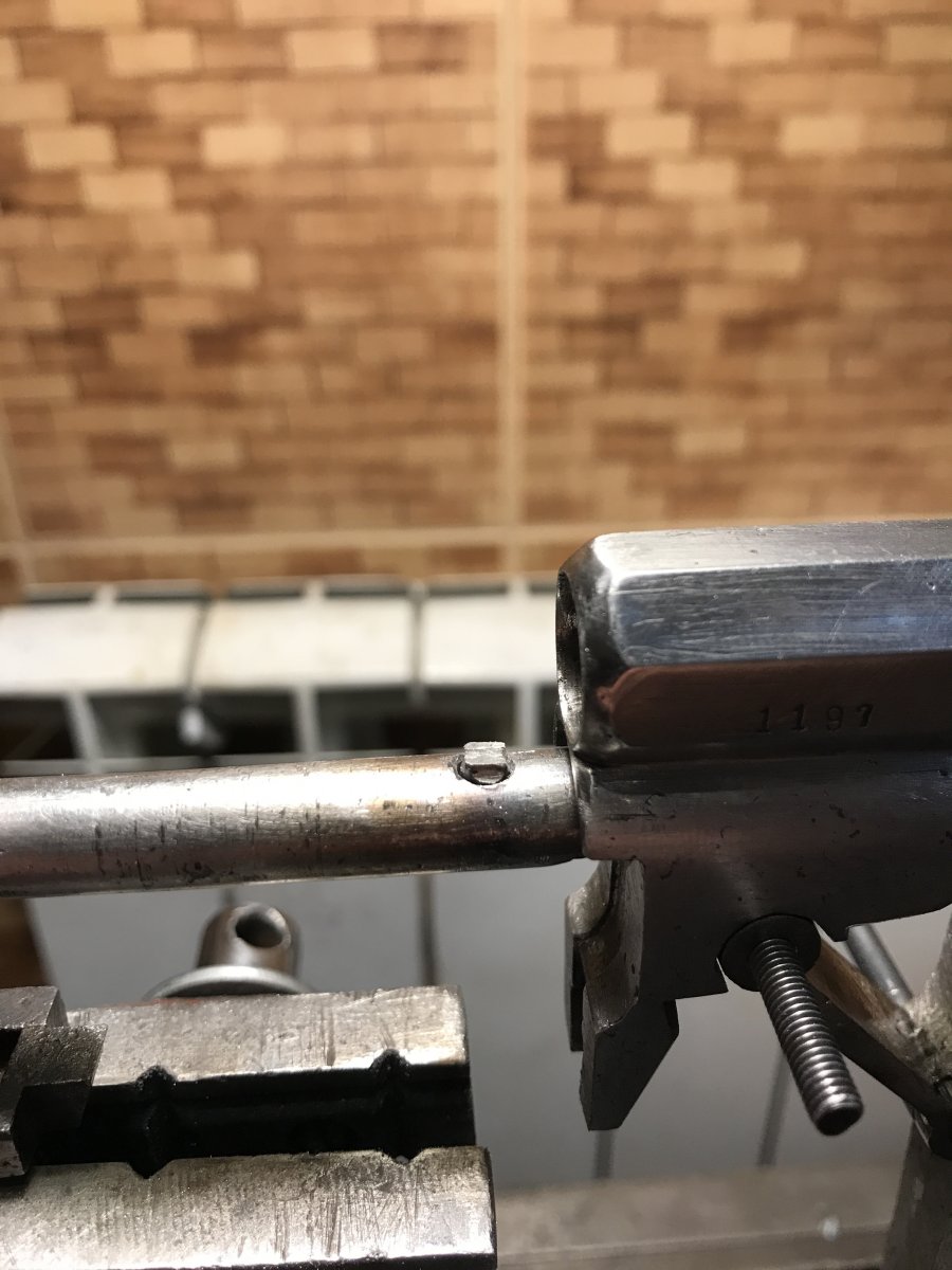

    294CFD74-8839-4A80-9B3F-339FD18B4B71.jpeg image.jpg image.jpg image.jpg Вечер добрый. Сегодня занимался термообработкой ствола, который после сварочных работ был отпущен. Полностью собрал механизм раскрытия. Скорее всего его кто-то разбирал ещё в незапяматные времена, не поставили запорную пластину экстрактора. Из-за этого экстрактор может расцепиться с барабаном при раскрытии. Сижу разбираюсь с чертежами, хотя как она выглядела я уже понял.
