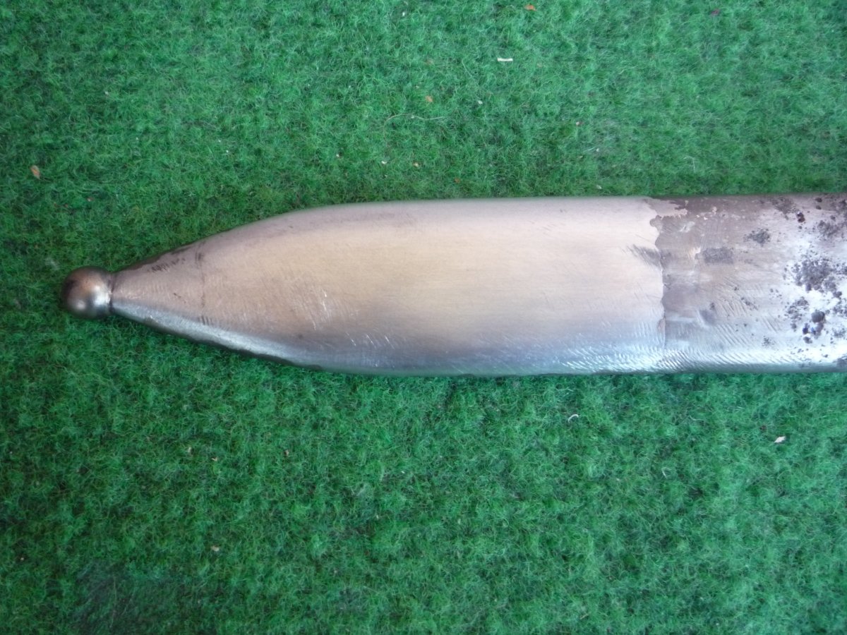

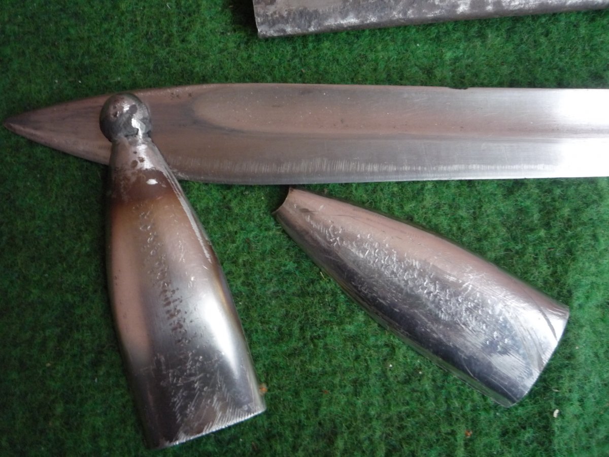

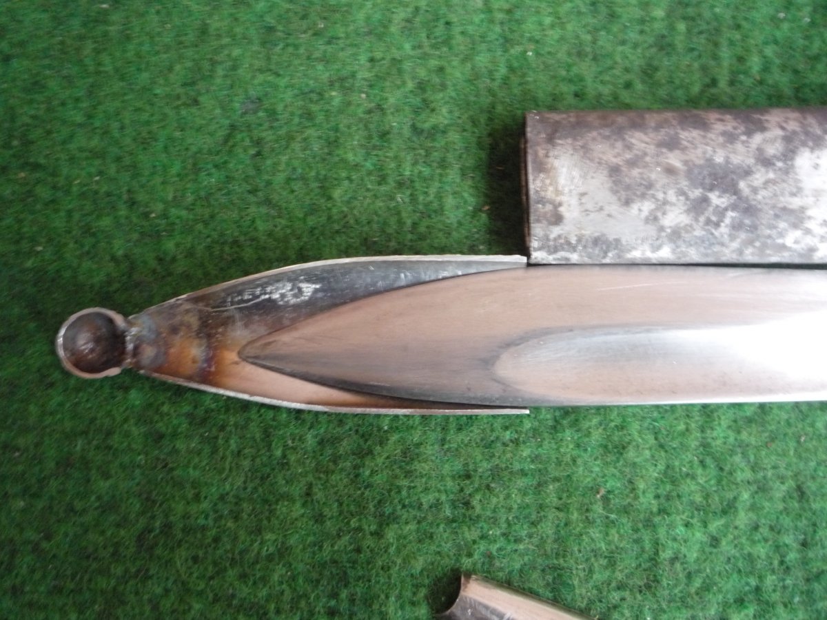

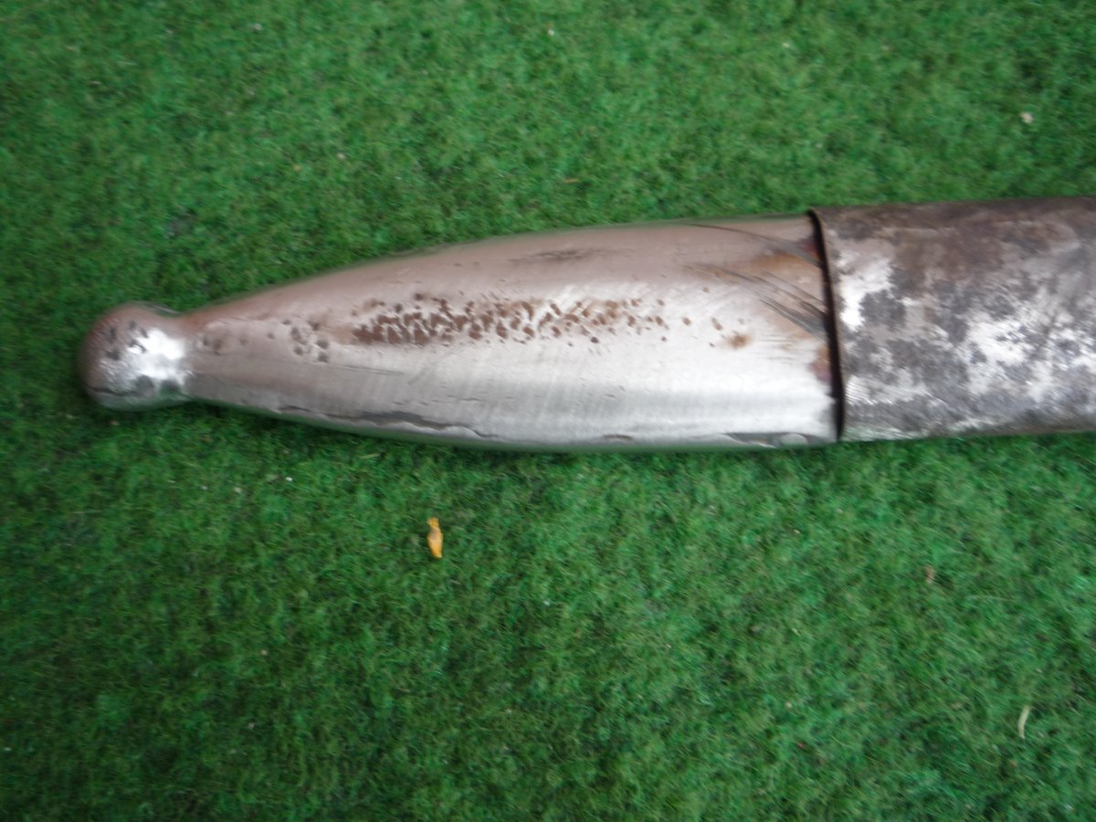

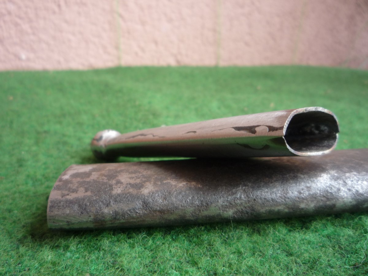

    Нашол ножечек в хорошем состоянии но вот ножны подвели, передок - как уженского пола ослаб и проржавел, так что пришлось ампутировать , Правда есть проблема нет точного размера длины ножен,

    Дела потихоньку варяться и ножны преобретают вид.

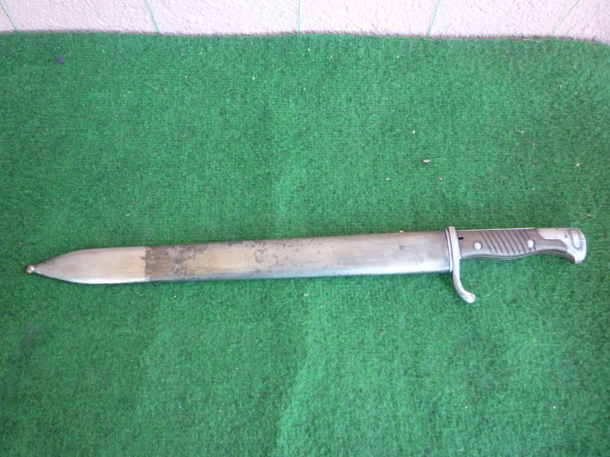

    Может у кого нибуть есть точная длина ножен,
  5. svk063
    svk063 Stabsfeldwebel
    1.382
    Россия Самара
    S98/05 делали примерно 40 производителей , ещё были отдельные производители ножен , так что разница в несколько миллиметров вполне допустима , остриё не должно доходить до шарика примерно 5 мм , в Вашем случае это не критично раз уж и так есть отступление от технологии , шарик делался из железного прутка , а не из тонкого металла , припаивался латунью к ножнам а не приваривался дуговой сваркой . Можно и здесь после сварки напаять вокруг шарика латунь эмитировать шов .

    Спасибо теперь осталось дело за малым ,узнать деаметр шарика и общую длину ноже.

    диаметр примерно 9 мм .

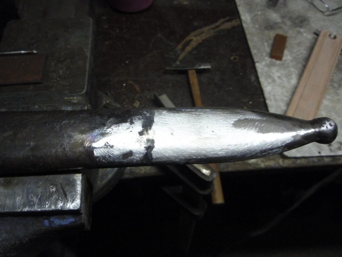

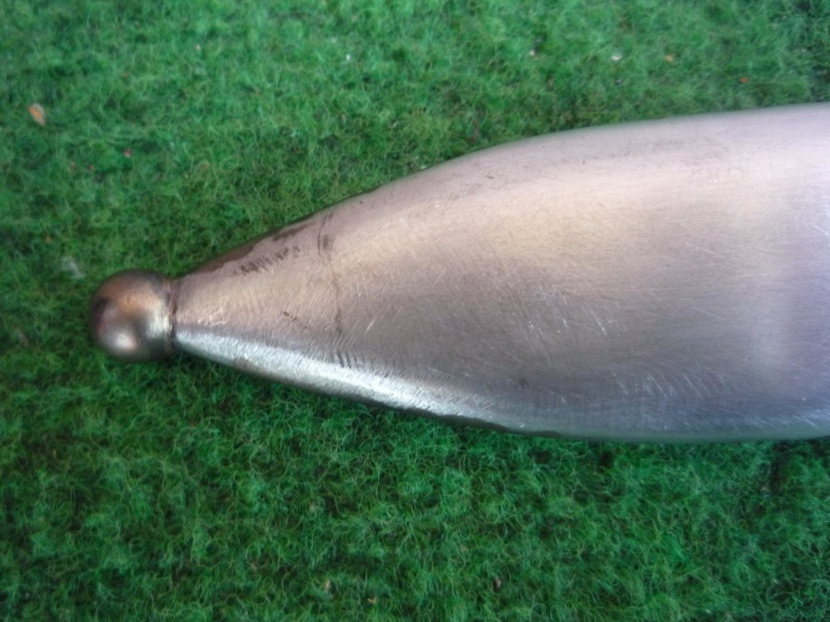

    Вот по вашему размеру обрезал и переделал и приварил бронзой выглядит на много интересней ,пробовал воронить не получилось , придёться красить.

    Рассмотреть вариант состеревания доварной части не хотите ?. Вид будет тоже не плохой.

    Я состаривал так , вкрутил саморез чёрный в палочку , чтобы остриё торчало на пару сантиметров , и стал как молотком остриём слегка постукивать хаотично по металлу в разных направлениях , нудная работа , но не торопясь по чуть чуть несколько дней с перерывами , прямыми и касательными ударами делал насечки , потом прошёлся металлической щёткой вставленной в дрель , чтобы сгладить заусенцы и скруглить края насечек , можно химическим способом или электроэрозией , но механический способ не даёт окислов , тоже делал ножны , но наоборот к существующему наконечнику делал часть с устьем и крючком . Можно просто прогреть до потемнения металла и окунуть в растительное масло .

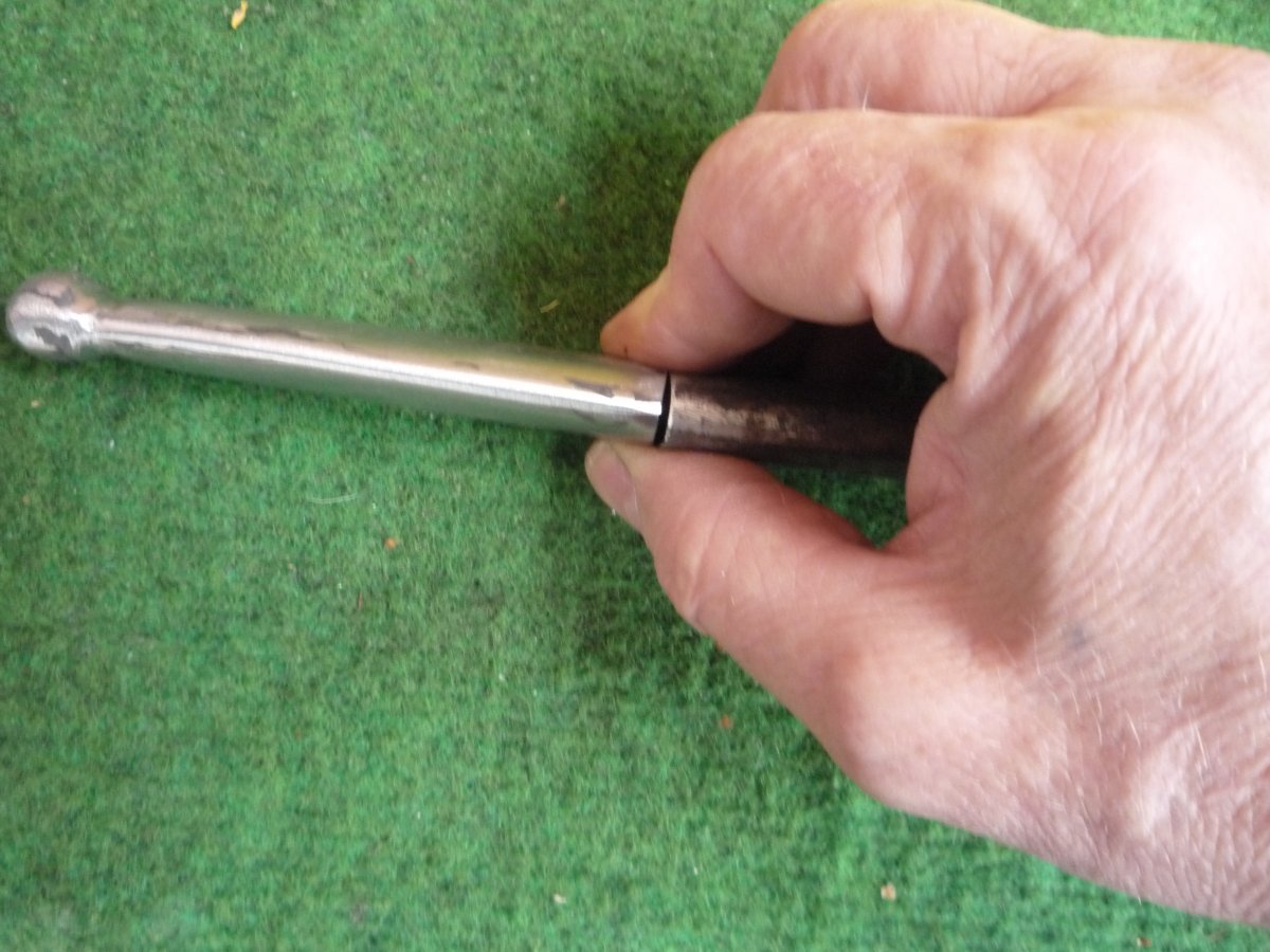

    Я так думаю что я сделал из нержавеющей стали, я как то попросил друга принести нержавейки для бура , попробовал магнитом магнит берёт подумал что простая сталь ,а сейчас забабахал с этой стали там где заварено заворонилось и шарик тоже а остольное на фото

    Ну тогда красить , место пайки латунью перед покраской обмотать тоненькой полоской скотча , после скотч снять , слой краски выровнять с поверхностью бывшей под скотчем и ножны покрыть слоем бесцветного матового лака , или если хватит желания сделать по новой из чёрного металла и придерживаясь аутентичной технологии .

    Старить под раковины на стыках новое старое можно с помощю травления. Это как вытравливать цифры. буквы на металле. Всего то нужен зарядник от телефона, чуть соли, ватные палочки и пару капель воды. Раковины получаются произвольные и там где вы хотите. По остальному месту можно вимешать соль с медным купоросом, капнуть воды и наложить клаптями на предполагаемые места раковин. Всё будет натурально. Главное не переусердствовать.
