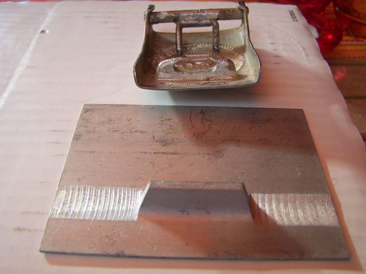

    Помогите пожалуста с ретоврацией бляхи а именно отвалились зацепы
    бляха алюминевая .
    и как пошить ремень ,может у кого есть чертежи ремня

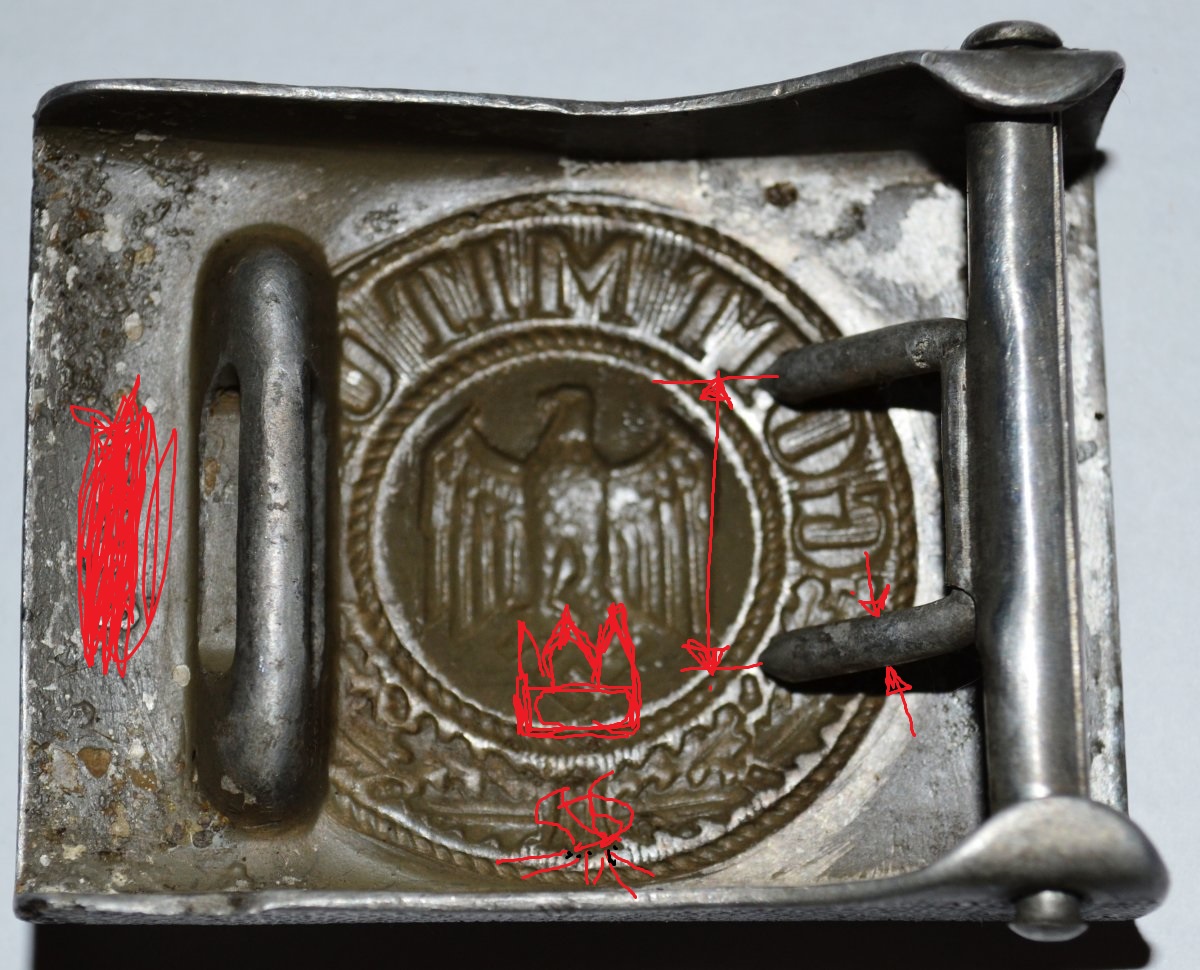

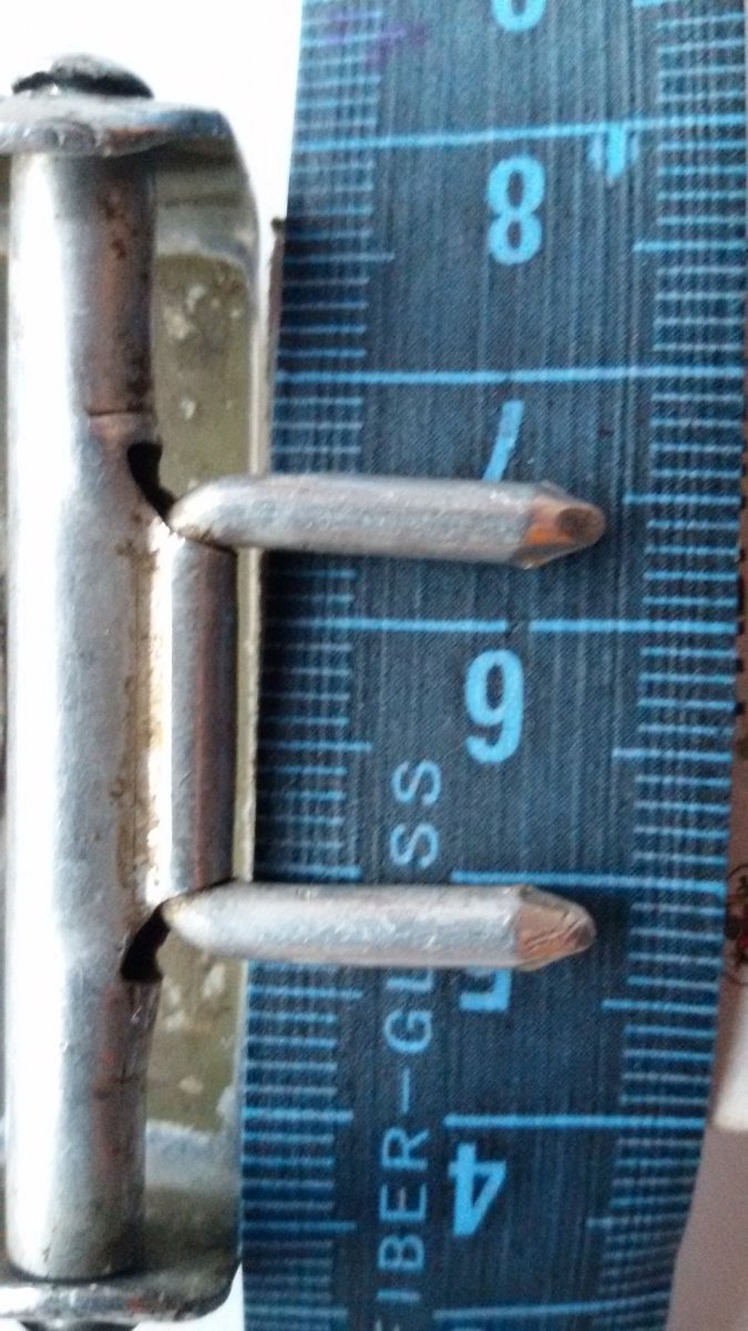

    в принципе интересны эти размеры

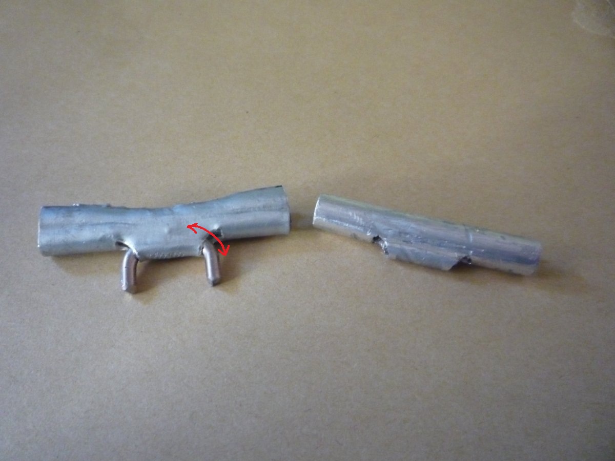

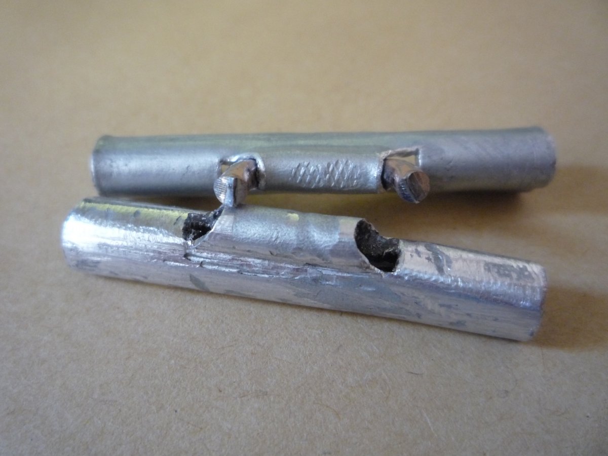

    однозначно для восстановления зубьев вам придется разбирать (расклепывать) вилку

    Для этого надо знать как всё это выглядит и какието размеры ,я видел что на трубке на которой держуться зацепы с двух сторон разрезы как бы две половинки и держуться на трубке в которой держирься зацеп.

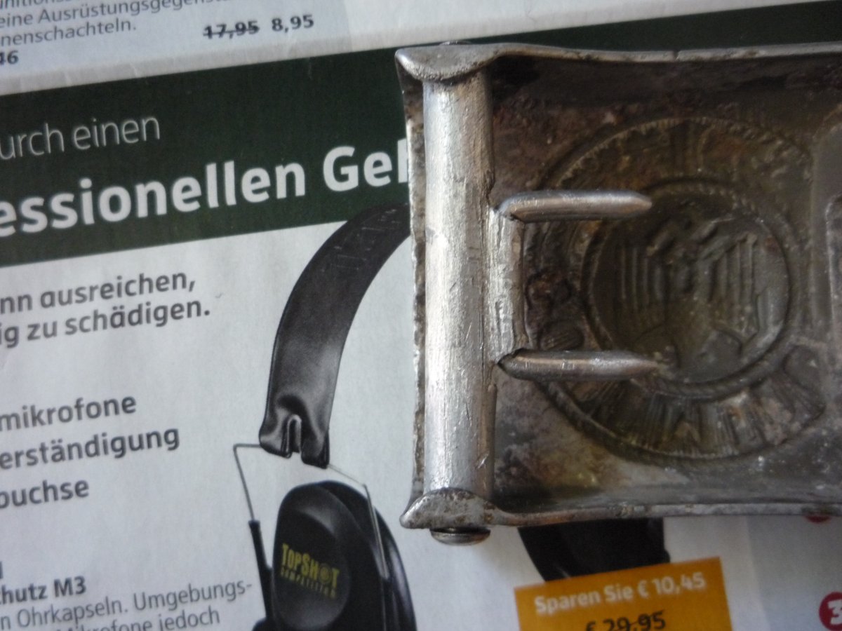

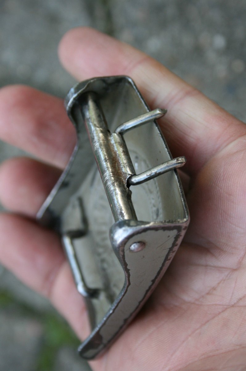

    вот к примеру так вглядит,

    самый оптимальный вариант, если пряга этого стоит, купить убитую прягу но с целой вилкой и переставить!

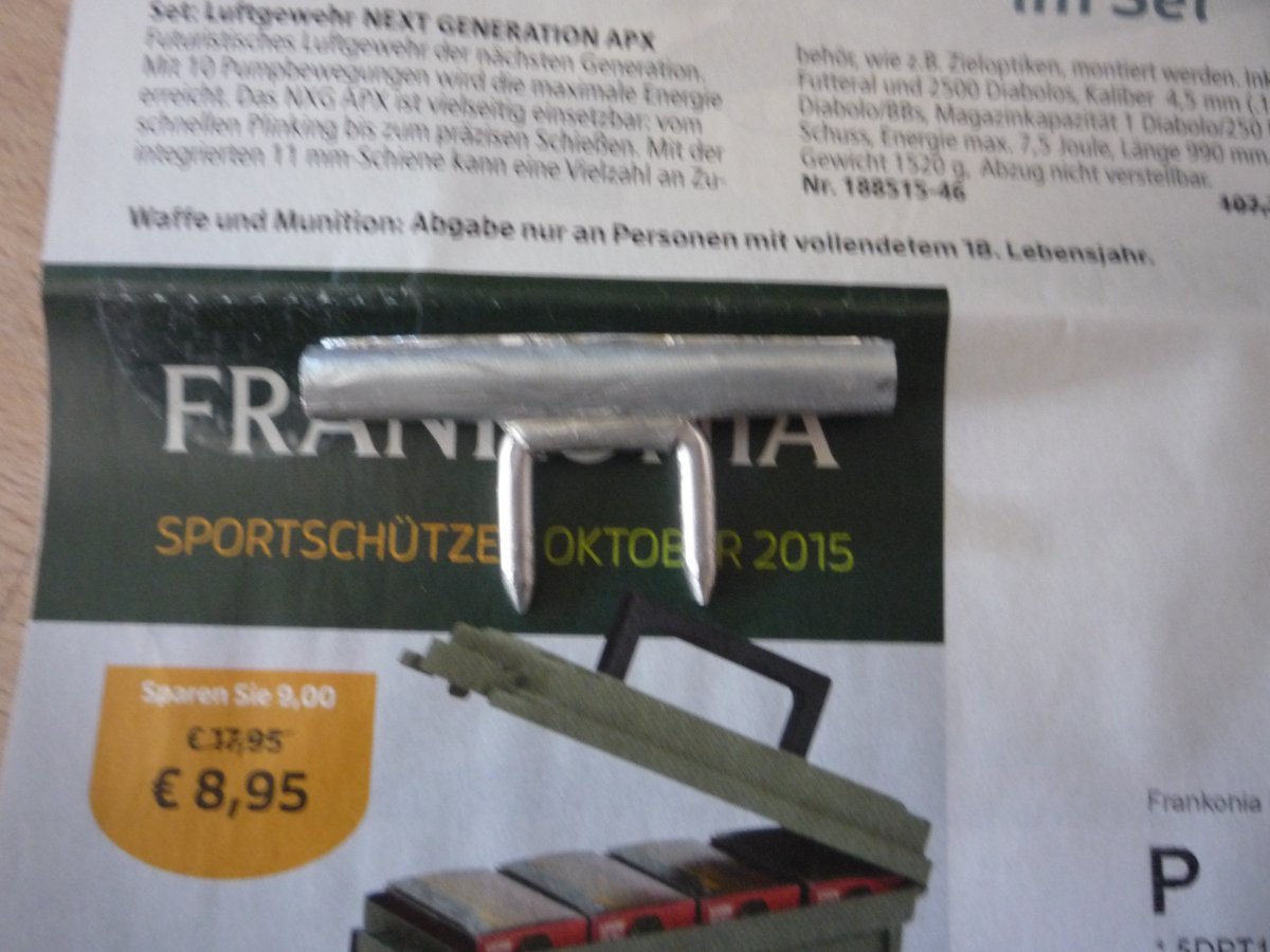

    Не дождавшись элементарных ответо на размеры, решил сам немного поднатужиться,:smile_14:

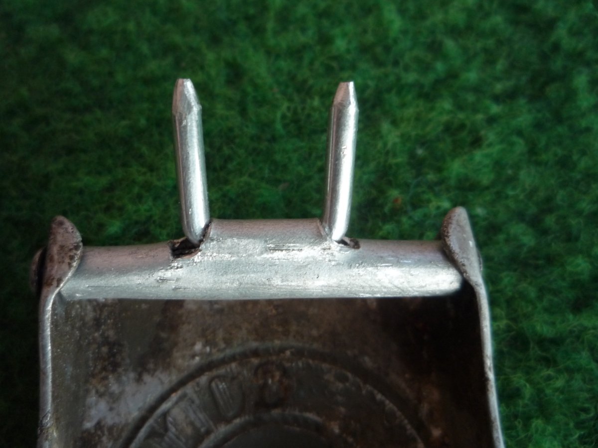

    я думаю что всё получиться ,завтра принесу сварочную алюминевую проволоку 3мм в диаметре согну вилку с рачёта 16мм по отверстиям кожи ремня.

    один ньюанс - вилка в местах сгибов (для того что бы зубья были согнуты под углом 90 град.) слегка надрублена с внутренней стороны - если гнуть просто так - углы будут скругленные!

    вилку попробую надрубит хотя пока плохо соображаю как я это буду делать, попробовать зубильцем, потому что должен быть вырублен уголок чтоб согноть под 90гр.

    не обязательно вырубать именно уголок - ( можете потренироваться на куске проволоки что бы не запороть - т.к. с первого раза может не получиться ) ... надрубить можно и хорошо заточеной отверткой.

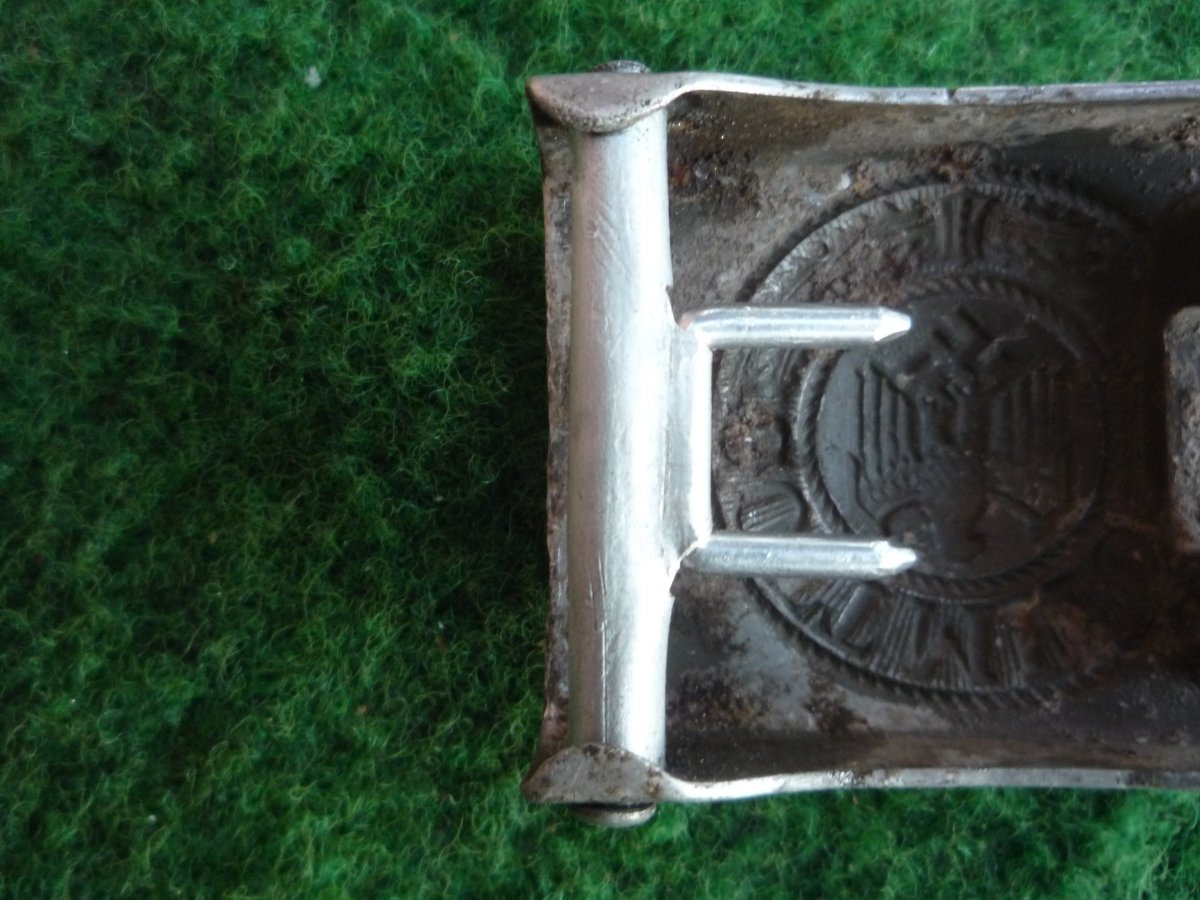

    Вот чтото получилось, на первый случай пойдёт а потом можно переделать или подождать когда всё потемнеет .

    Уже другое дело!:smile_12: ... затемнить можно и побыстрее, если есть в наличии соляная кислота, только делать надо быстро и сразу промыть водой с содой! ... или в мыльном растворе.
    Нанести кислоту на вилку - светлый металл темнеть (принимать серый оттенок ) начнет сразу - и сразу промывать!
    Овен_60 подобається це.

    зазубрины от плоскогубцев перед этим желательно зачистить аккуратно наждаком, а потом темнить.

    Чтоб потемнел, покипятите в воде.

    Пашол поковырялся и переделал, выглядит немного лучше ,жаль нет кислоты попробовалбы затемнить.
    Да и трубку надо немного подравнять, надо пласкагупцы без насечек чтоб не оставляли следь.
