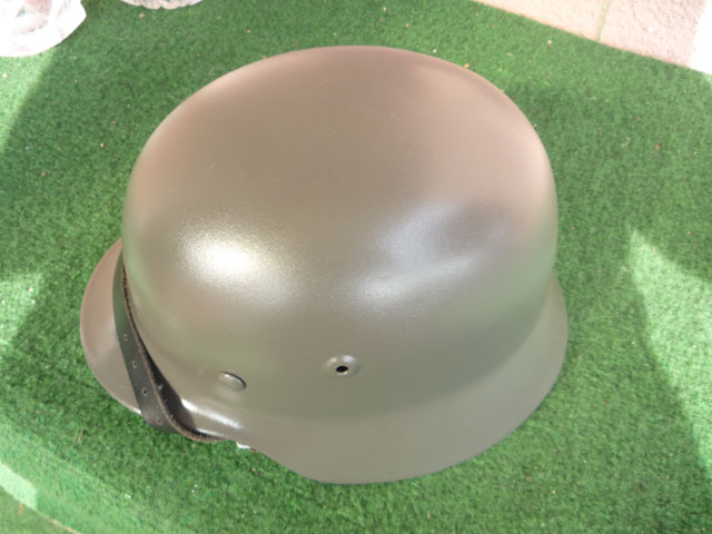

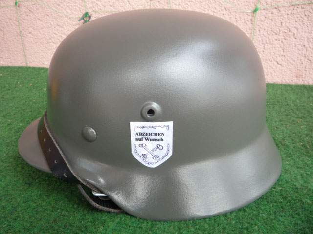

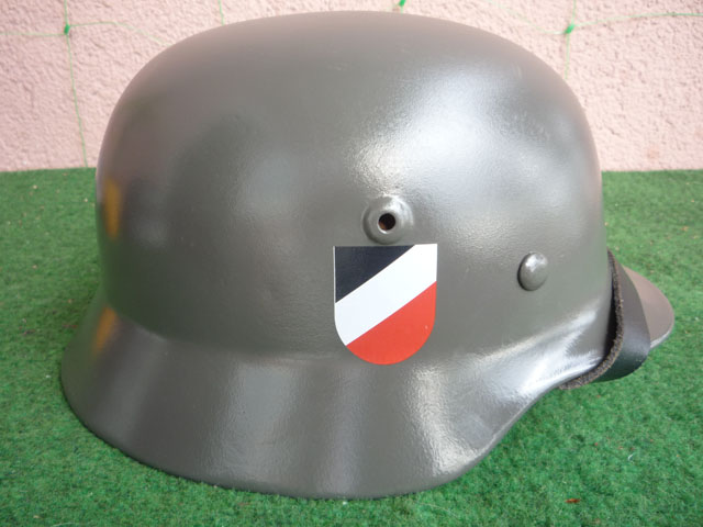

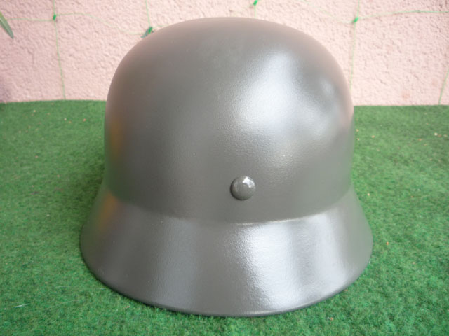

    Вот что вышло.

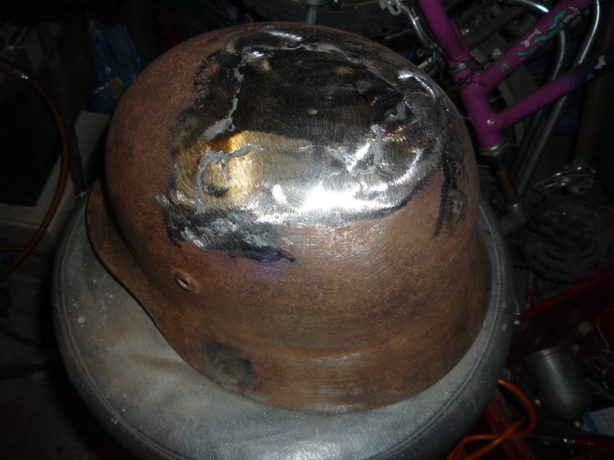

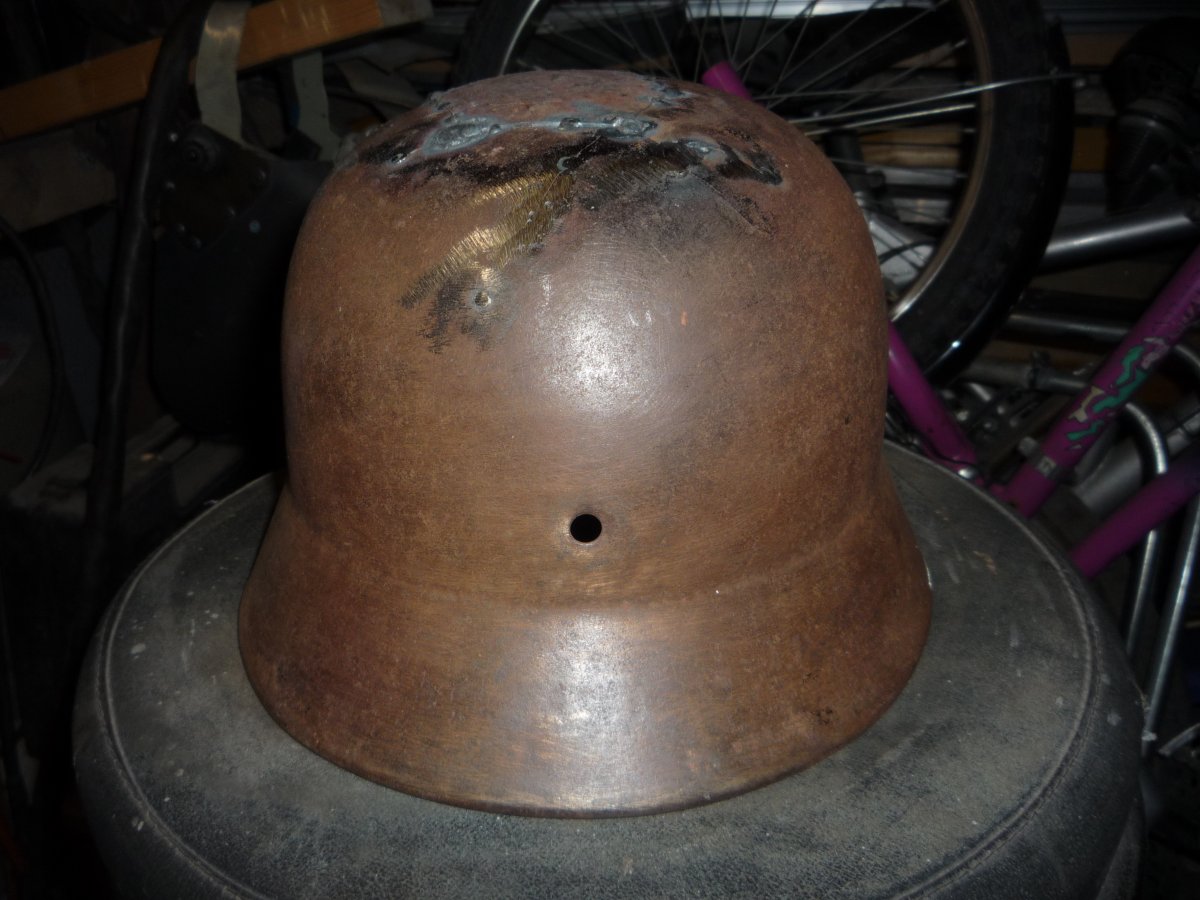

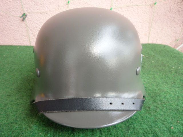

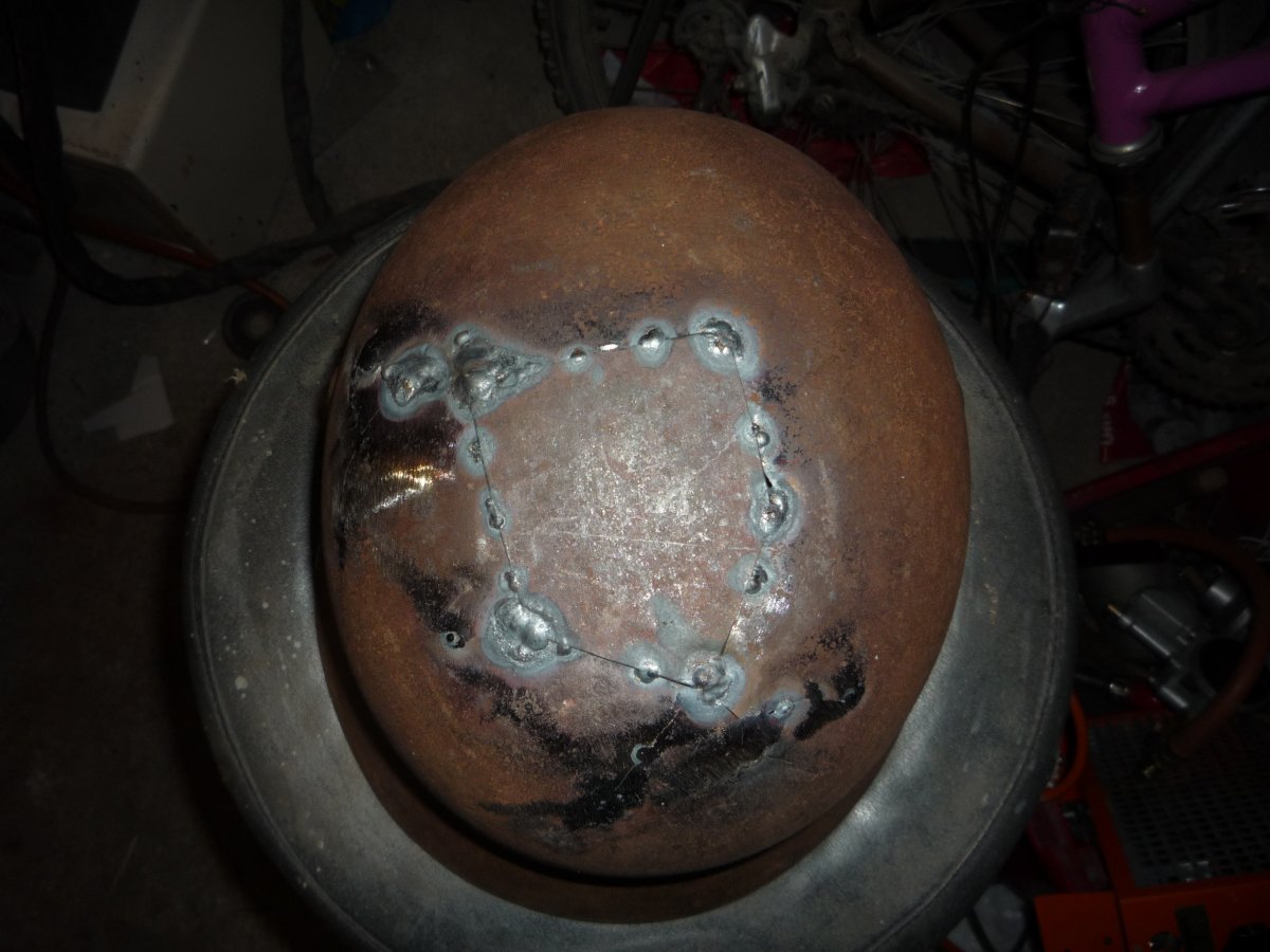

    Доброго Вам!Грамотно восстановили геометрию ,и методом сварки заделали дыру:smile_12:.Хотелось бы увидеть промежуточный процесс между сваркой и покраской.В общем мне нравится.Но не нравится подшлем.Если сами делали в первый раз,то еще пойдет.Если купили,то ......

    Слесарно сварочные работы , выполнены хорошо . Триколор здесь лишний . Нет характерной фактуры присущей М-40 . Блеск надо убрать . В некоторых местах , видны недоработки . Ну и подшлемник оставляет желать лучшего . В особенности сильно выпуклые кламера бросаются в глаза . В общем пока что это рестОврация .

    Согласен с Фандиком на все 100 .Есть недоработки на которые я не стал указывать.Такой вопрос какой краской красили?Блеск можно убрать посудомойной губкой жесткой стороной.Как по мне для первого опыта довольно сносно.

    Краску подбирал по куску броне плиты на которой осталась краска в хорошем состоянии от самолёта штука.
    Покраска, как только не пробовал фоткать всёравно блёск.

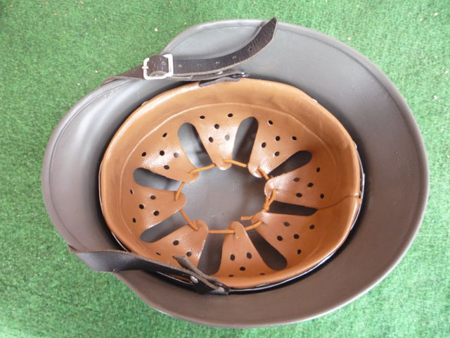

    А вот подшлём вроде как и все. делал сам, даже кожу красил.
    Полоса внизу на пошлёме это я мячик накочал вот и выдавил.

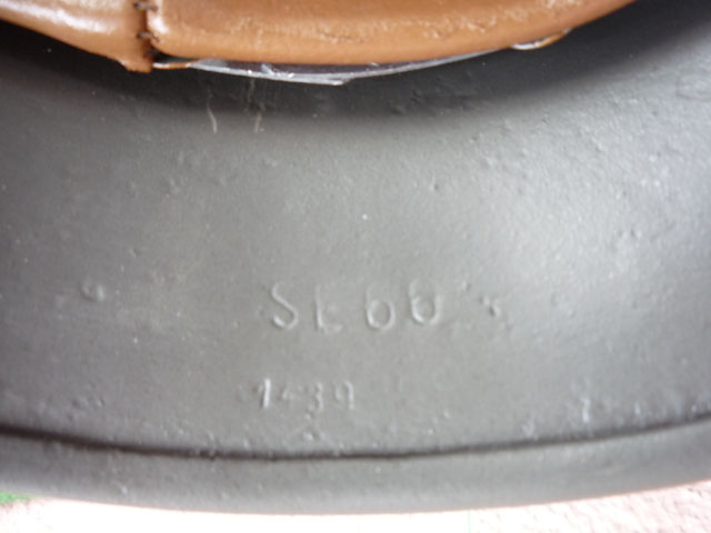

  8. Александр Лемешко
    Александр Лемешко Major
    2.723
    Sumy
    Приветствую!! Ишо по клеймам добавлю..Надо было имитировать размерник -слева. А то потомки нам не простят)

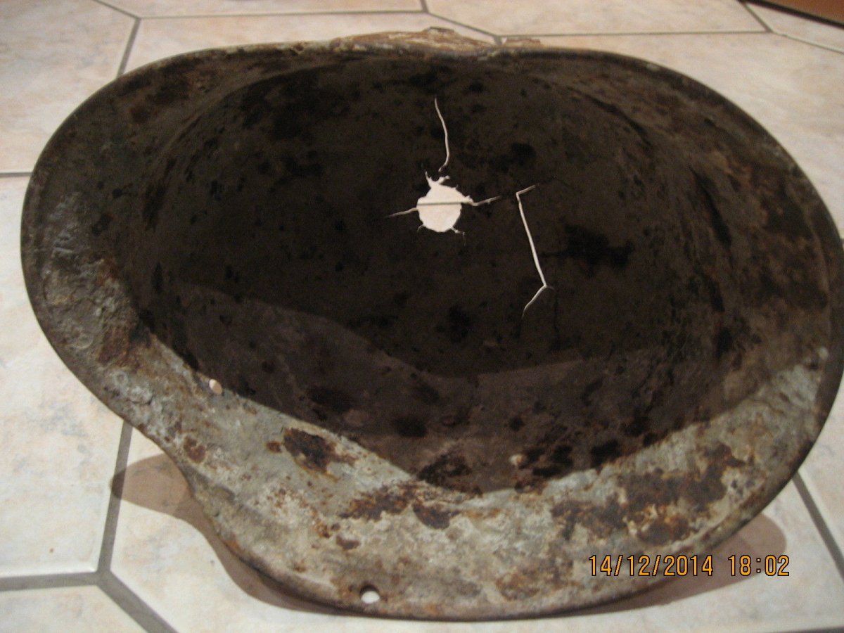

  10. Овен_60
    Овен_60 Stabsgefreiter
    148
    Friedhof
    Размер подреставрирован но он там и был, а с боку он выбит не на всех касках
    Пришол заказал краску для металла в автомагазине, мне её намешали, заплатил и вперёд , думаю что акрилевая.

    Вот в промежутке.

  12. Александр Лемешко
    2.723
    Sumy
    Нихт,нихт камерад!) Я поставлю бутылку коньяка каждому форумчанину если ссзади был размерник SE. Или буду называть себя цыганом. SE никогда не ставил размерник сзади так же как и hkp на мод.М40.
    Практика заднего клеймения(размерник,номер партии) был на М40 только у Квиста.

  13. Овен_60
    148
    Friedhof
    Да это верно там было первоначально Q но в неутешительном состоянии ,пришлось немного поредактировать . Спасибо на ошибках надо учиться.

    Камрад , огромный плюс вам , за то что не поленились и сделали подшлем сами . Кожа на германских шлемах , шла КРС , растительного дубления .

    Спасибо, люблю поколупаться темболее что есть время и желание. Недавно достал кожу для жабы всё вырезал а теперь сижу и думаю какой старанной надо кожу складывать ,
    а именно замшем наружу или глянцем . На фотках вроде замшем наружу.
    Встречал много разных размеров по подшлёмнику , может они были изготовлены для различных размеров каски, или всётаки был один размер.

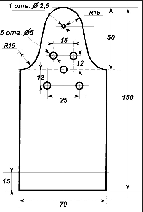

  16. фандик
    фандик Oberleutnant
    2.581

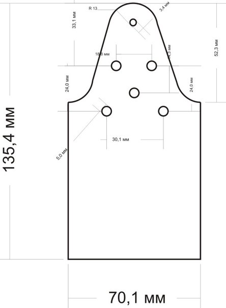

    На моей оригинальной жабе , кожа ворсом наружу идёт . Я бы посоветовал вот этот вариант лепестка . Кожу подгоняйте по внутреннему обручу .

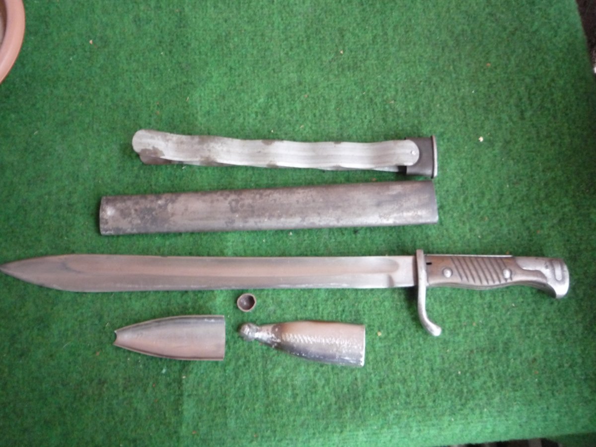

    Чтоб не плодить лишних тем .

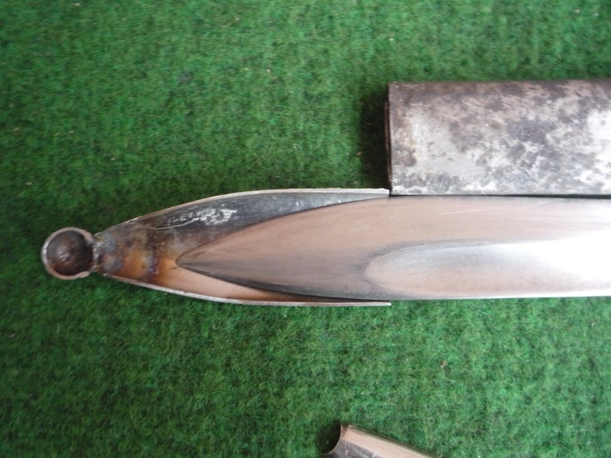

    Рестоврация ножен для штык ножа , Правда есть проблема нет точного размера длины ножен,
    и по этому дальше рестоврация тормозит.
