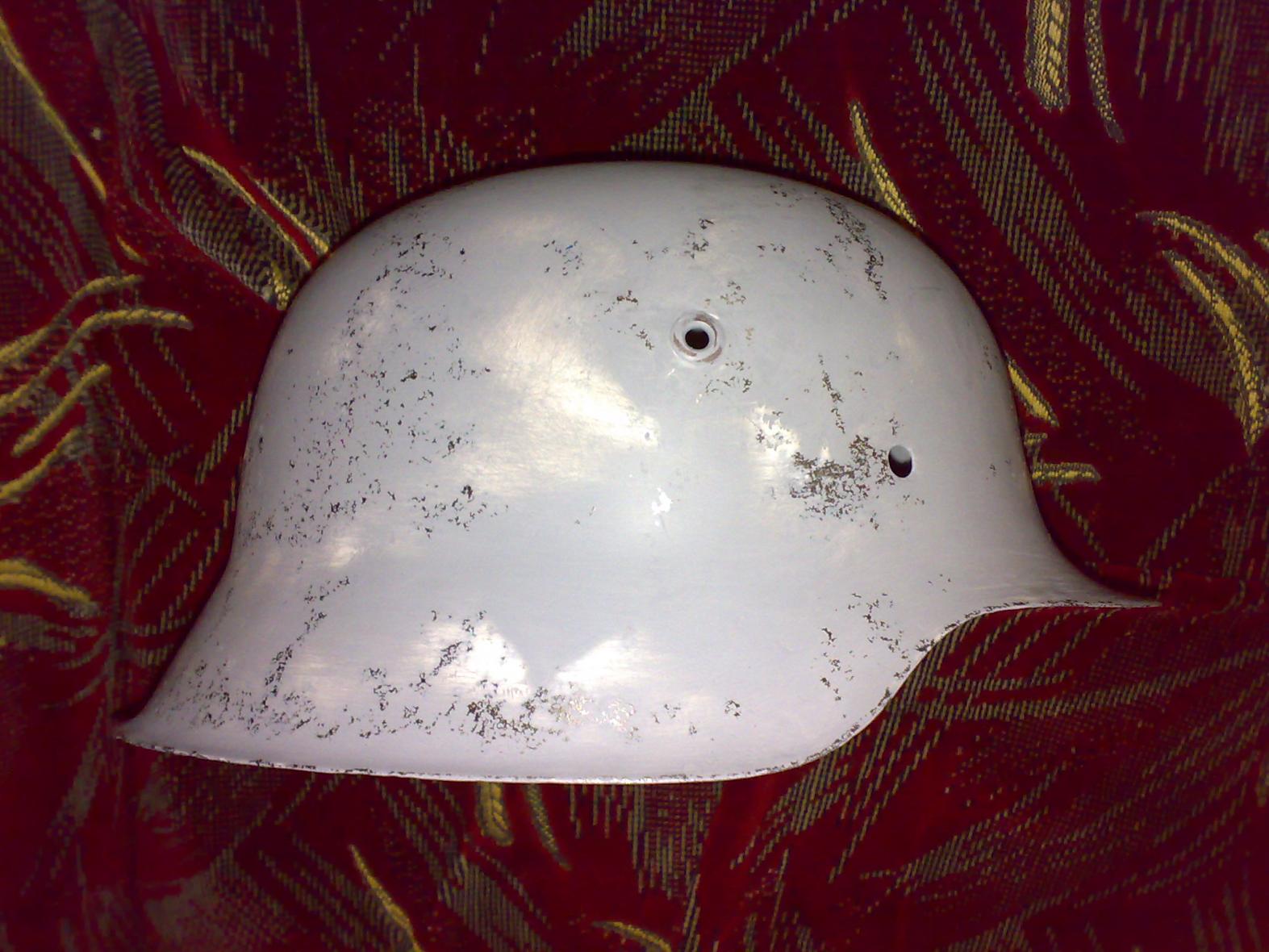

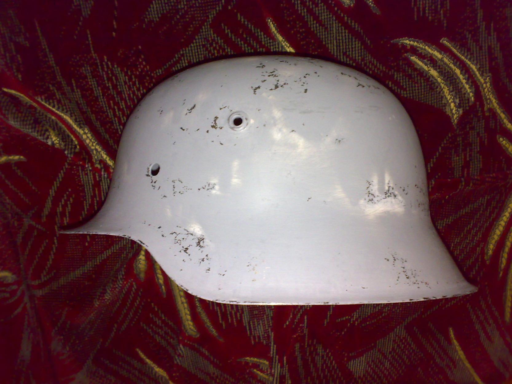

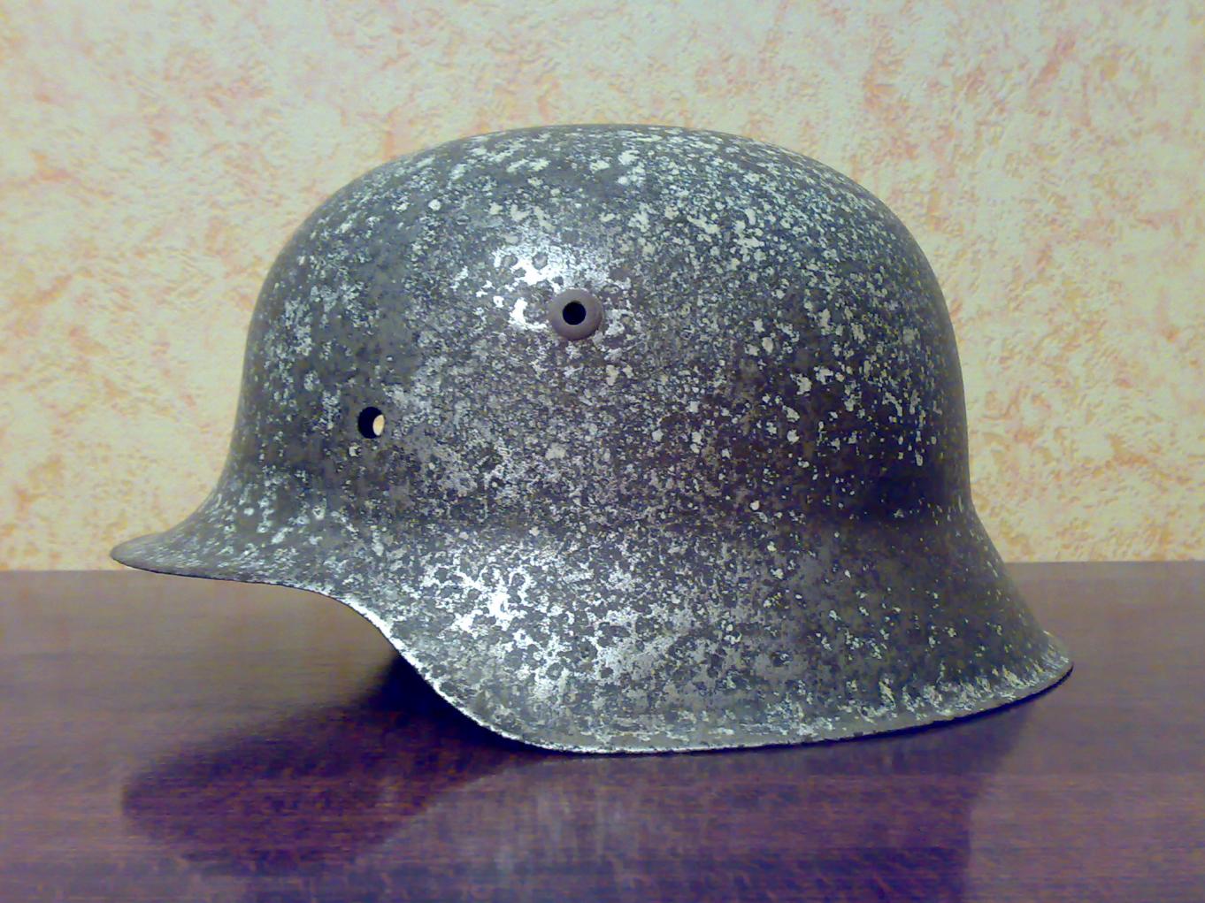

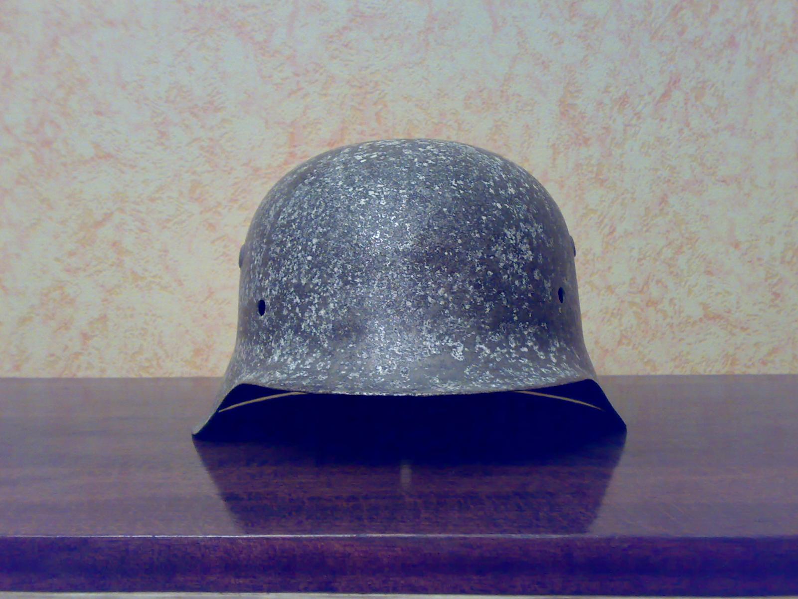

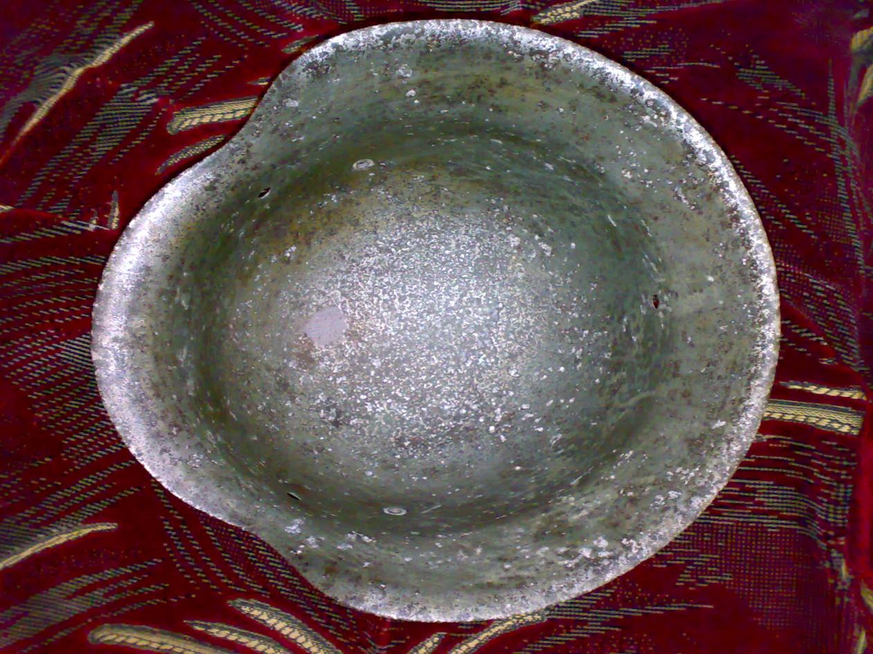

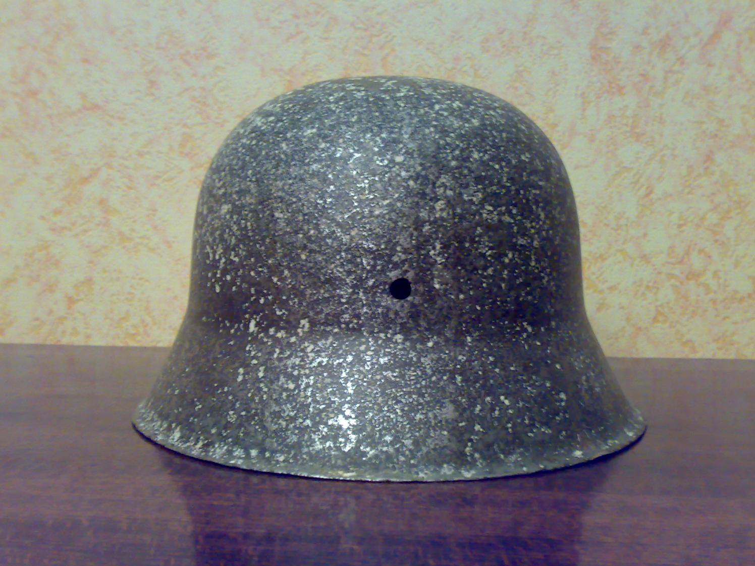

    Вот после очистки от краски шлем

    Корсунський котел.
    Художник знает,что он делает:smile_12:

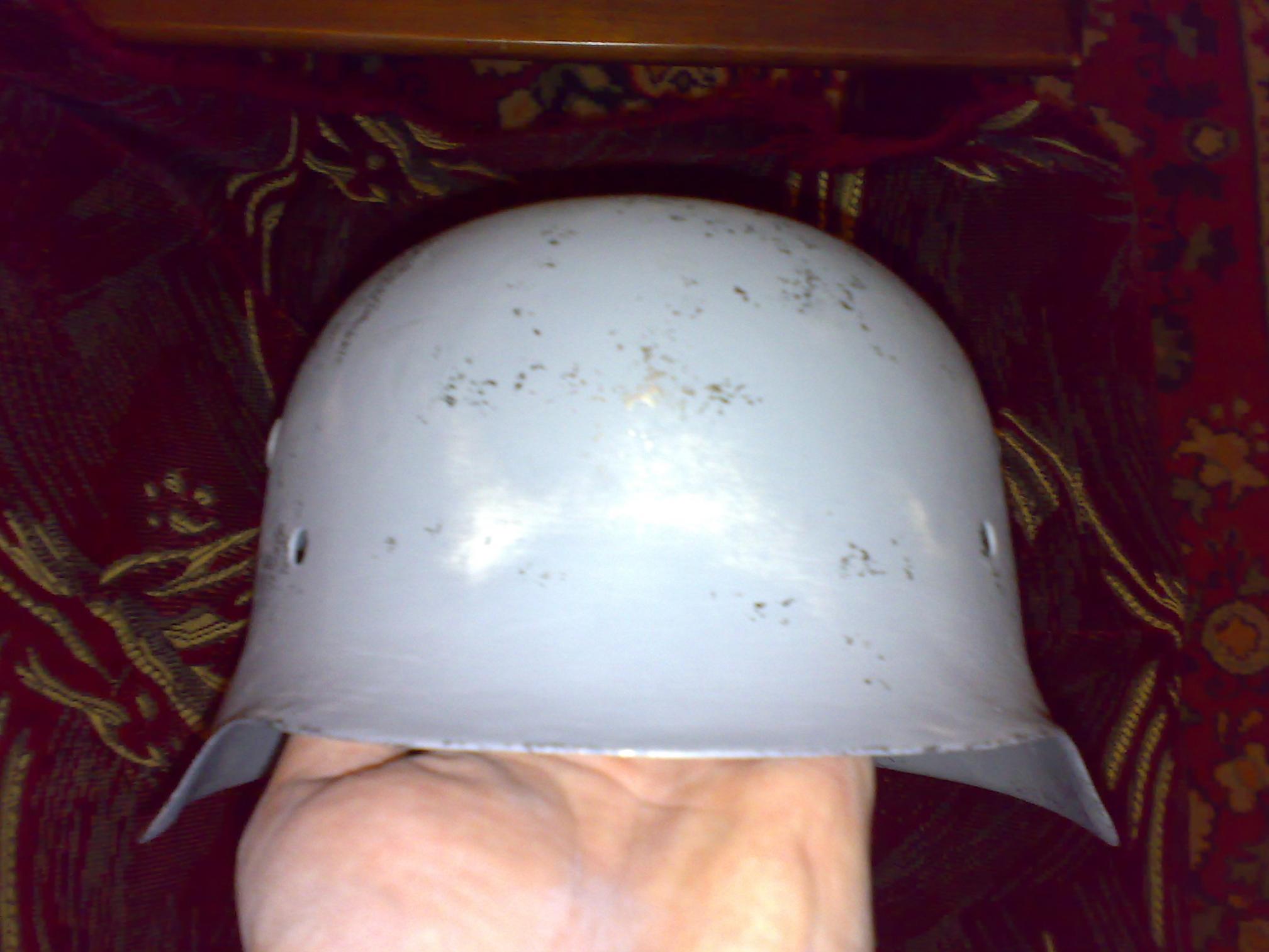

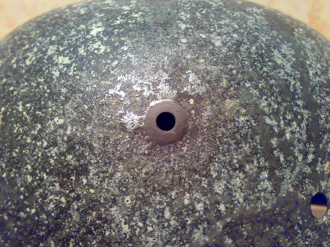

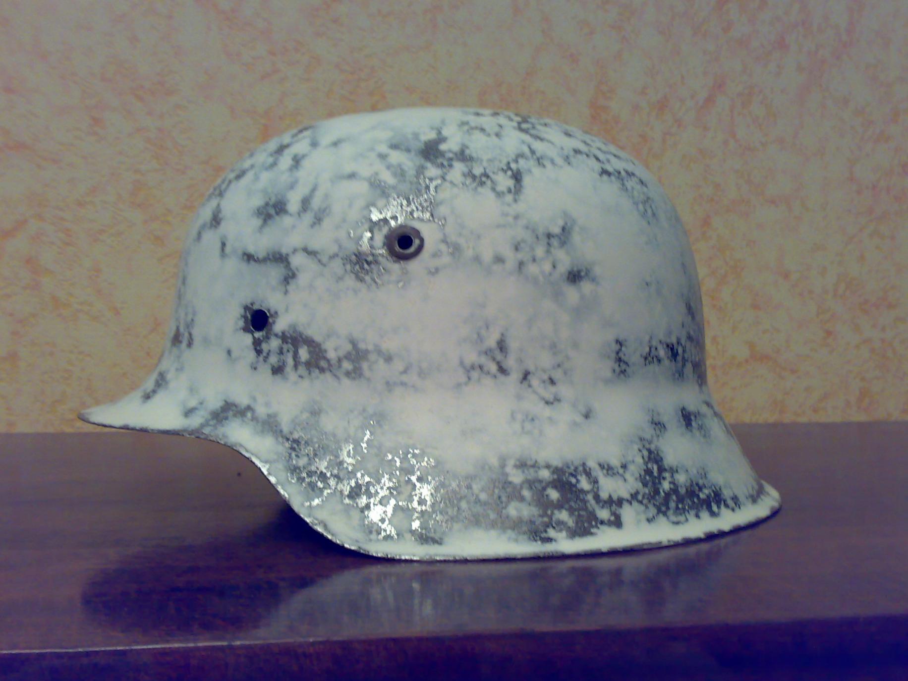

    люверсы выводил холодной сваркой,теперь буду шпаклевать каску где есть раковины

    5.200
    спасибо Андрей!Еще работы много предстоит
  8. Serg-SPB
    Serg-SPB Oberleutnant
    6.979
    люверсы классно получились, но есть одно НО.
    Они стали выглядеть как точеные, как на М35, и ни капли не похожи на штамповку, как у М42.
    Края у отверстия острые у вас, а должны быть скруглённые, и переход на шлем плавнее...
  9. M.Vittman
    M.Vittman Leutnant
    18
    5.200
    Понял,учту, после шпаклевки буду округлять.
  10. Serg-SPB
    6.979
    Вот обратите внимание на люверс каски М42 - оригинал, и это "хвалёное" немецкое качество:

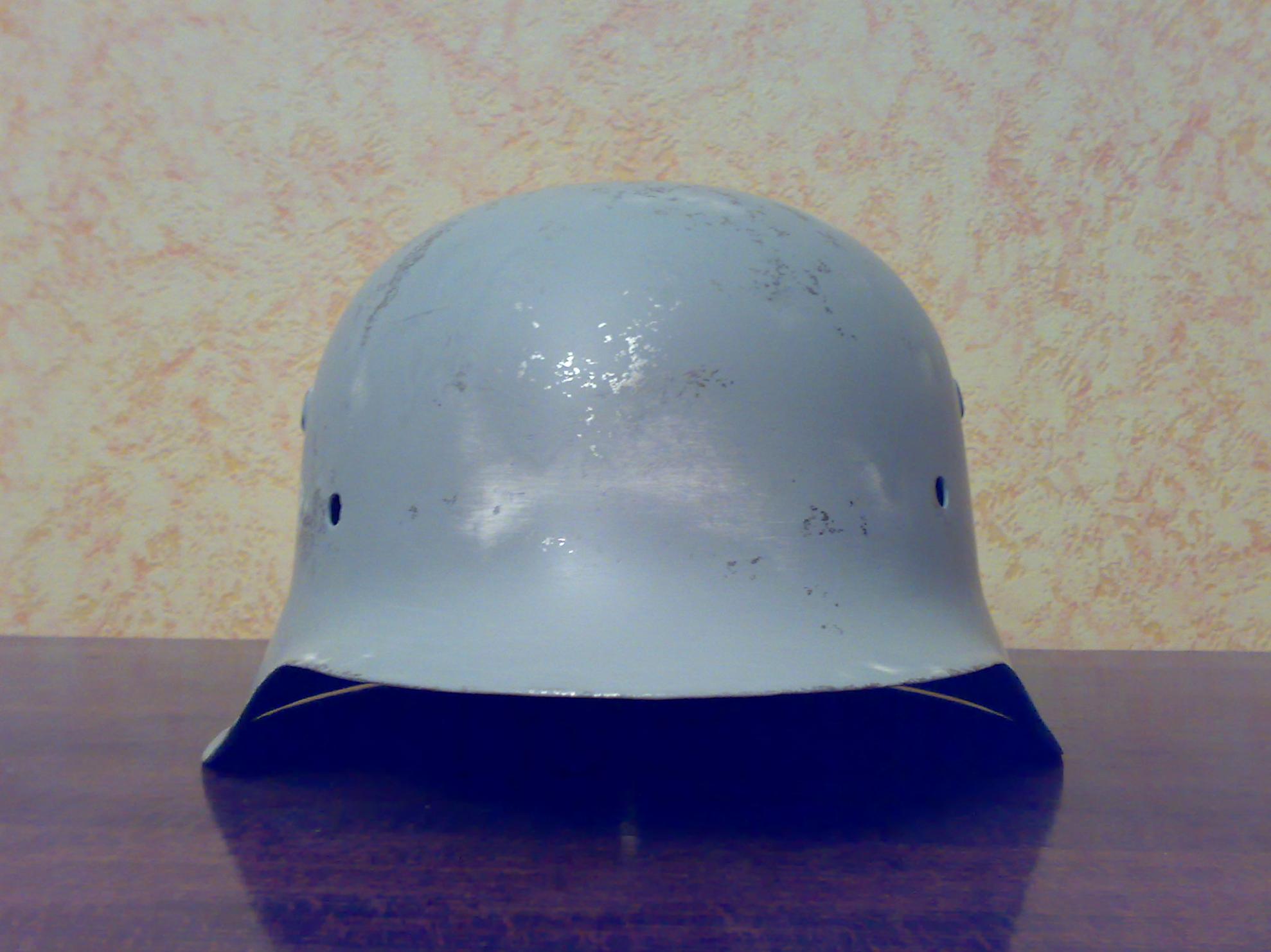

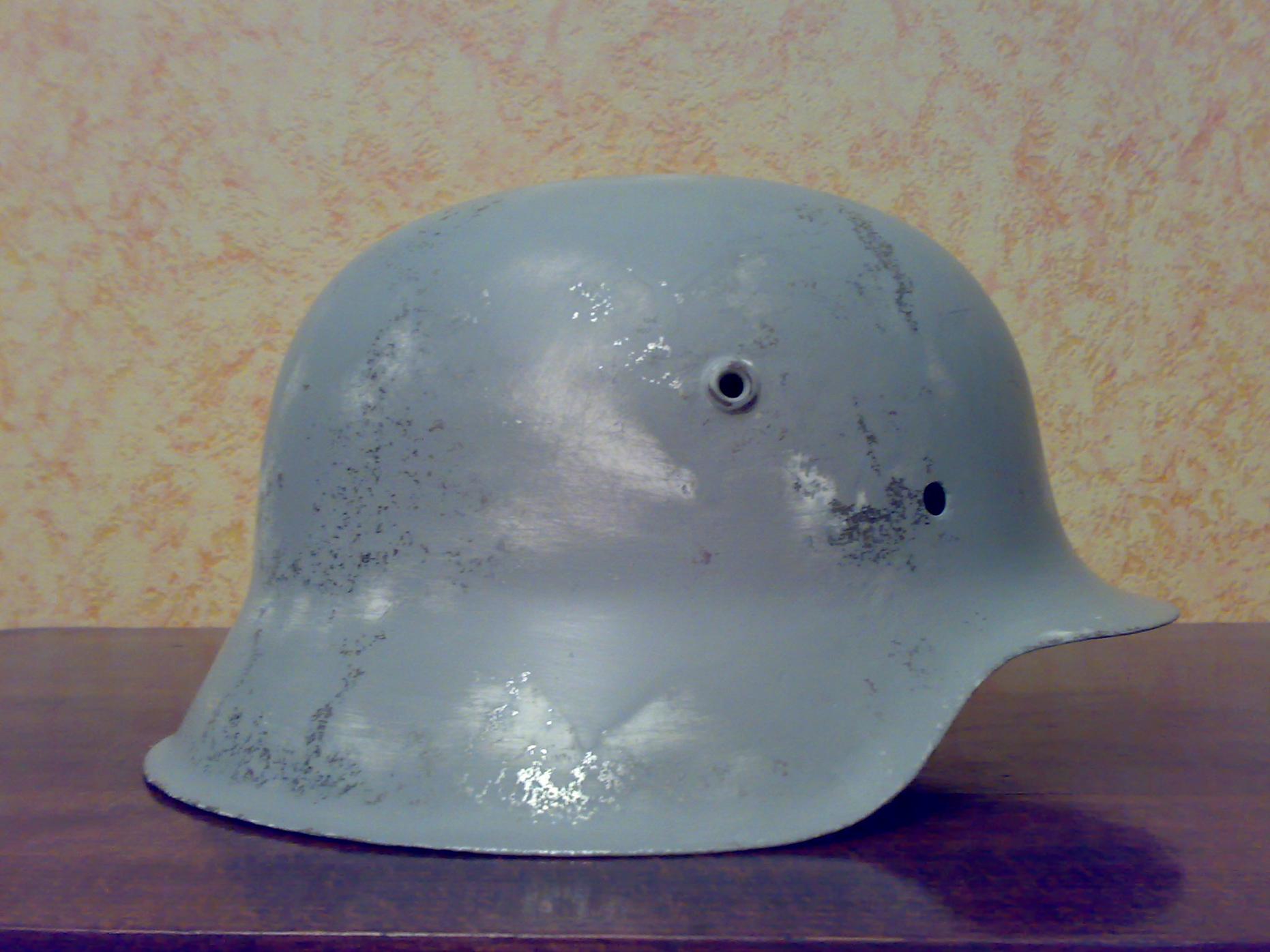

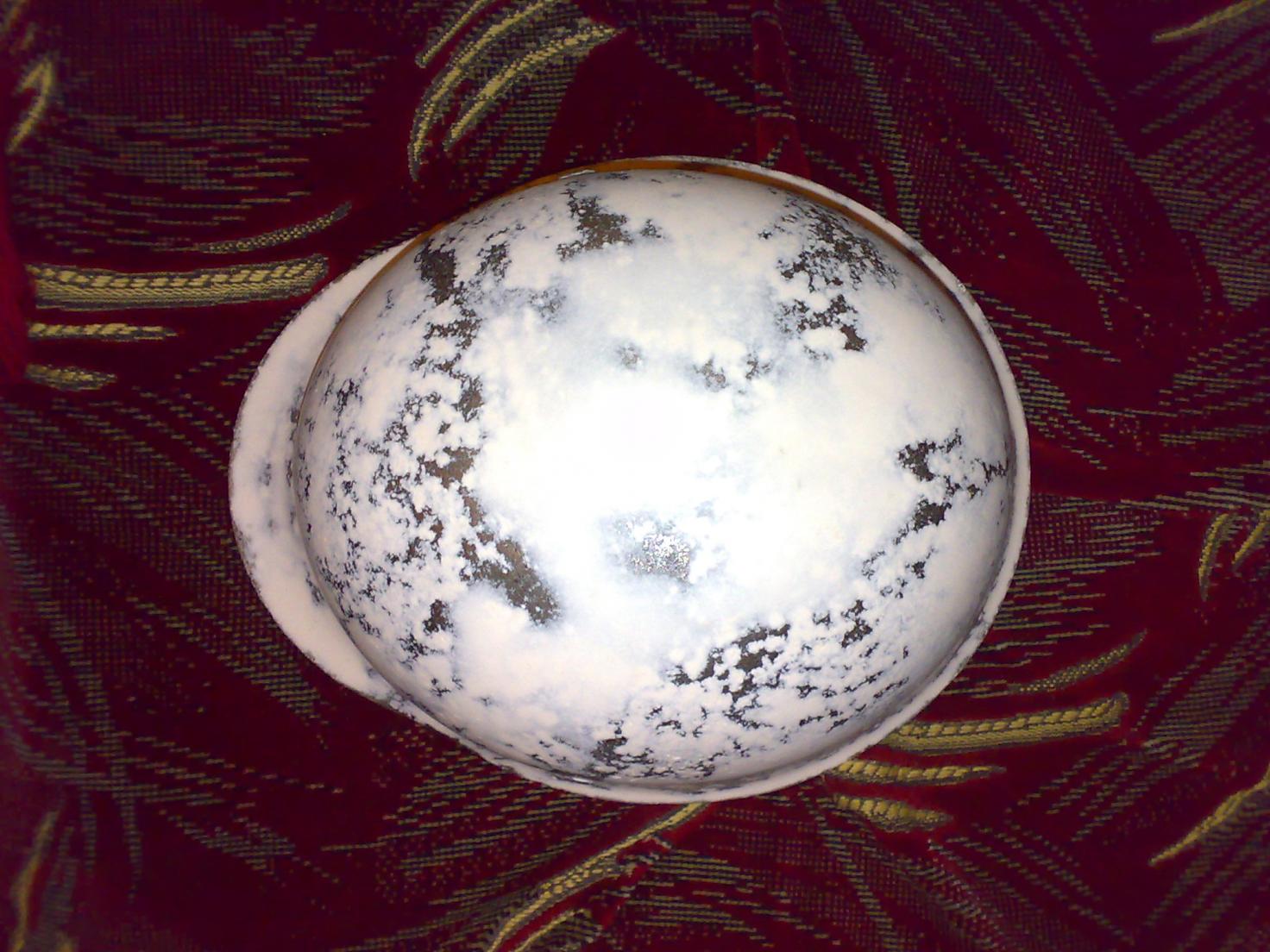

    Вот шлем после большого перерыва шпатлеван и зашлифован завтра буду грунтовать проявкой.Буду выявлять мелкие изьяны

  15. Reinhardt Unrau
    Reinhardt Unrau Leutnant
    27
    69
    2.896
    8./Jnf.Rgt.42 Stahlhelm
    Очень даже неплохо!
    Вентиляционные также сделаны отлично!
    Если можно еще хорошие фото отбортовки, а то плохо видно. :smile_12:
  16. Tamerlan25
    Tamerlan25 Major
    16
    28
    2.592
    Очень даже Гут! Ну а проявка покажет.

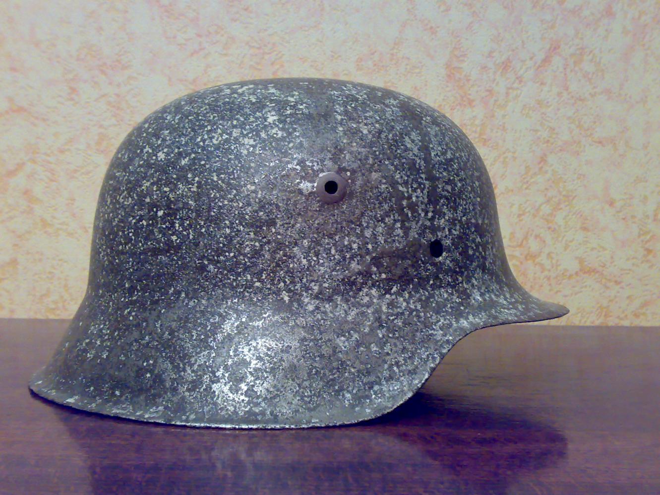

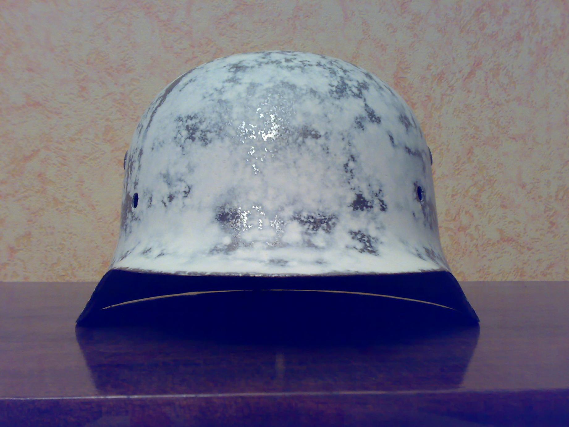

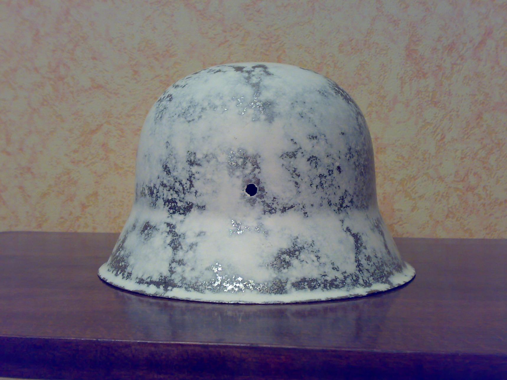

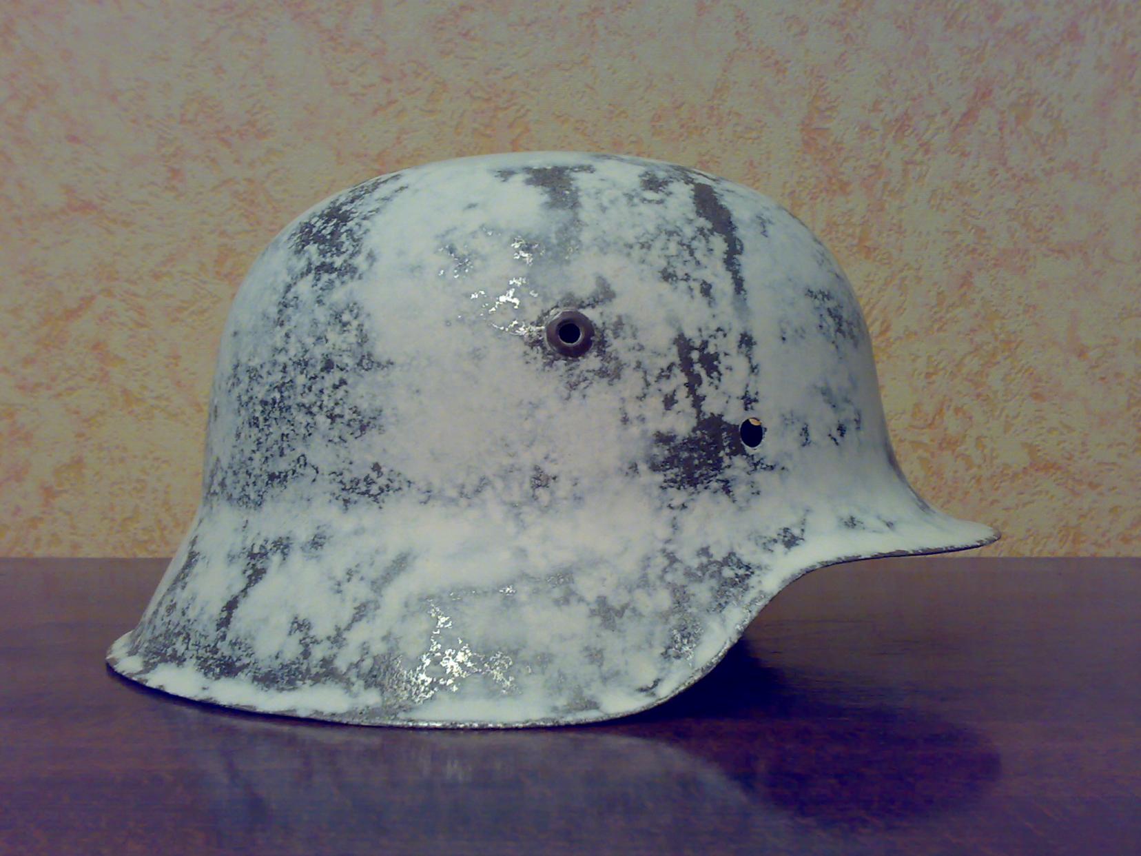

    Вот нанес проявку начал шкурить начала показываться шпатлевка и металл может я тонкий слой нанес из баллона проявку?Что мне делать дальше нанести проявку больше слоями или где видно раковинки иметал шпатлевку наносить?
  18. Reinhardt Unrau
    27
    69
    2.896
    Металл шпатлевать не нужно, проявившиеся раковинки нужно.
    Потом опять проявка. И покраска. Вот и все.
    Руки у Вас правильно растут! :smile_12:
  19. Tamerlan25
    Tamerlan25 Major
    16
    28
    2.592
    Проявка для того что бы увидеть бока по шпаклевке, там где горки снимаем, там где не хватает дошпаклевываем, ничего что шлемак будет выглядеть металло-шпаклевано-грунтованным вперемежку, важен результат-гладкая поверхность, потом опять проявка и если все понравилось-грунтуй нормальным слоем.

  21. Eagle-owl
    Eagle-owl Feldwebel
    995
    Москаль клятий...
    Не сомневайся, по хорошему счету шпаклевки должно быть минимум, только внутри раковин, и при этом поверхность должна быть ровной. Если шпаклевки будет много, шлем будет похож на эмалерованый тазик, оно те надо?

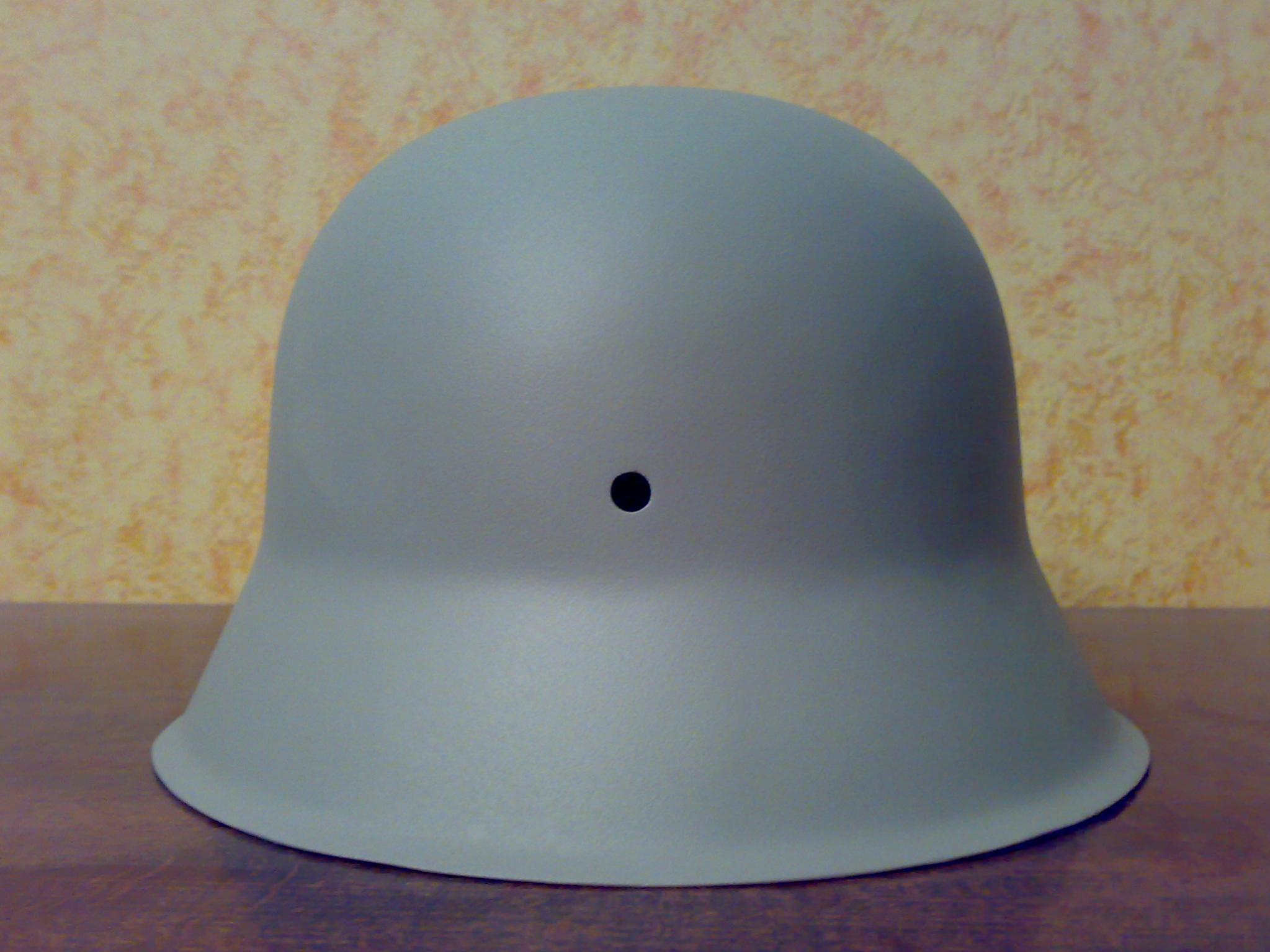

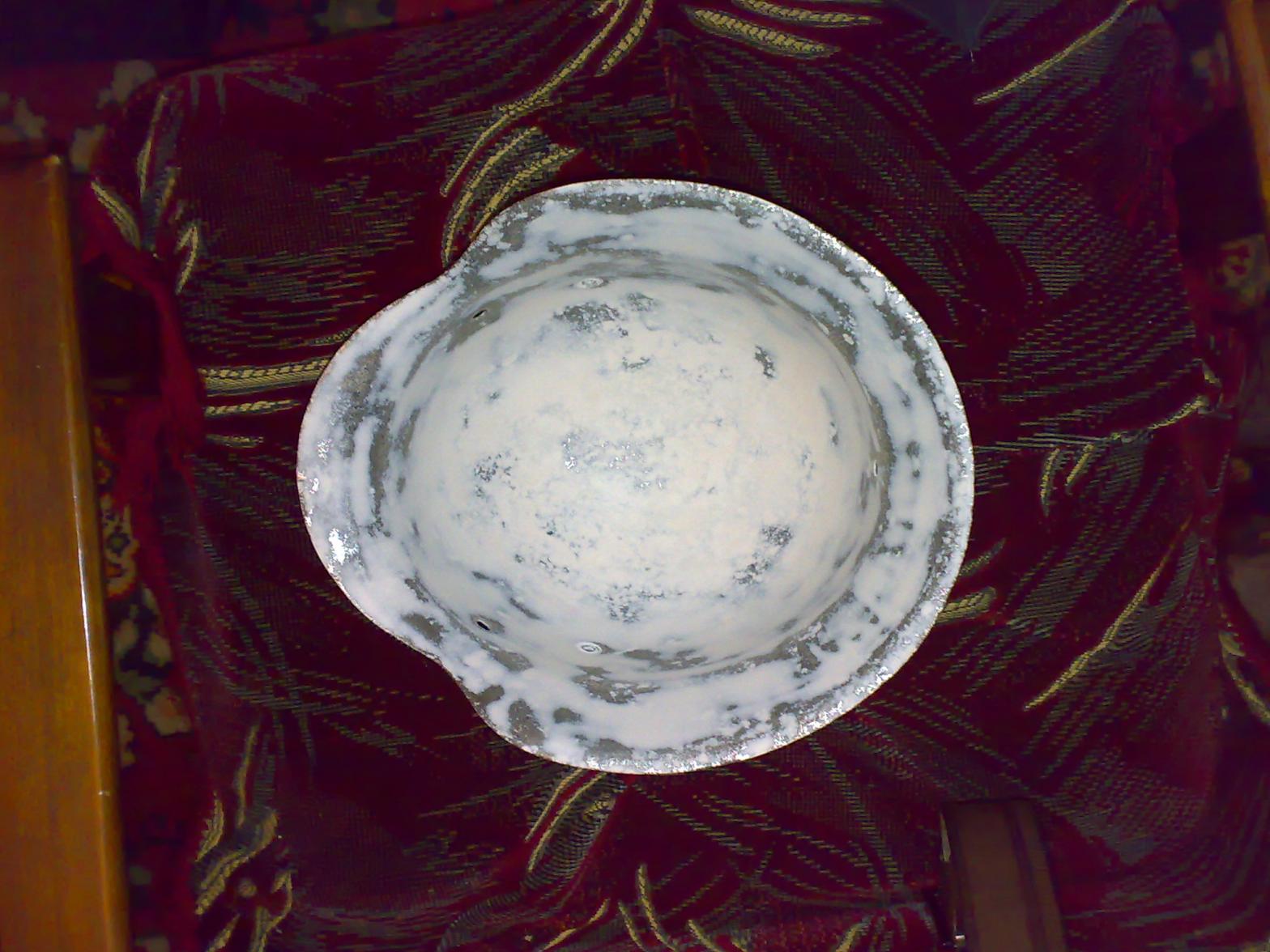

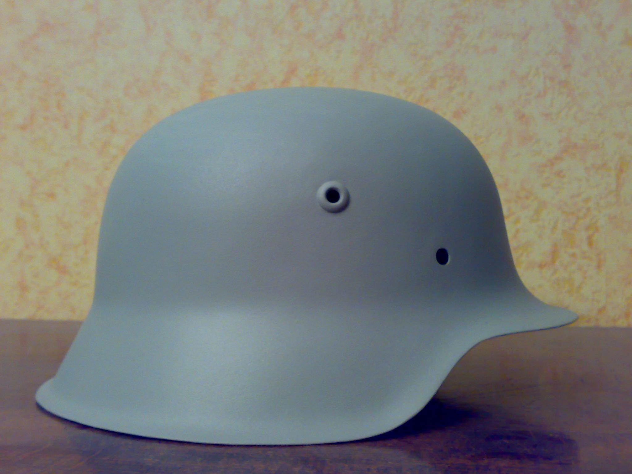

    После долгого перерыва выкладываю шлем в грунтовке, в окончательном виде

  25. Eagle-owl
    Eagle-owl Feldwebel
    995
    Москаль клятий...
    О, уже видно что будет нормалек. Жди краску, выслал..;)
  26. Tamerlan25
    Tamerlan25 Major
    16
    28
    2.592
    Боря, молодчага, можно красить смело!
