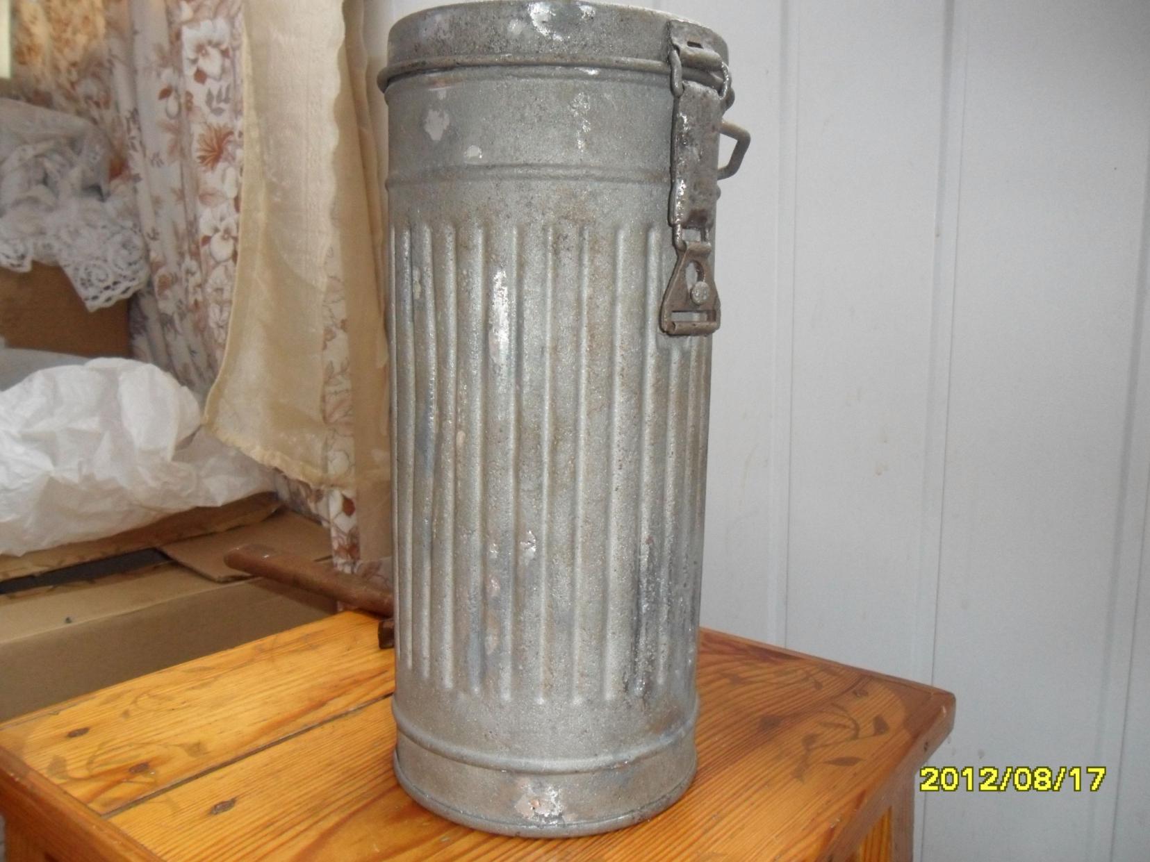

    Хочу поделится своей реставрацией Газ бачка.
    Сильно не судите делал это первый раз)))
    И так.Дело началось с того как я купил на этом форуме у камрада бак!

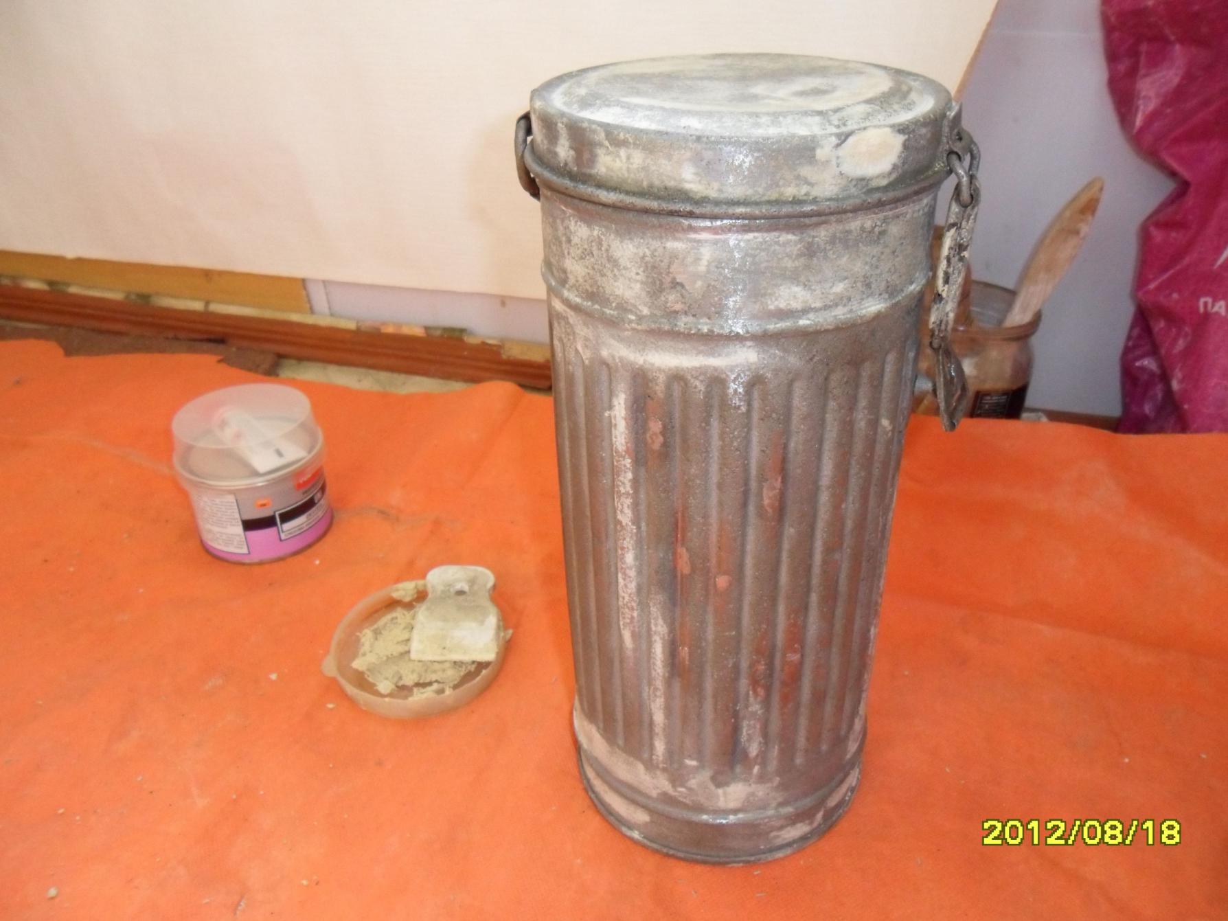

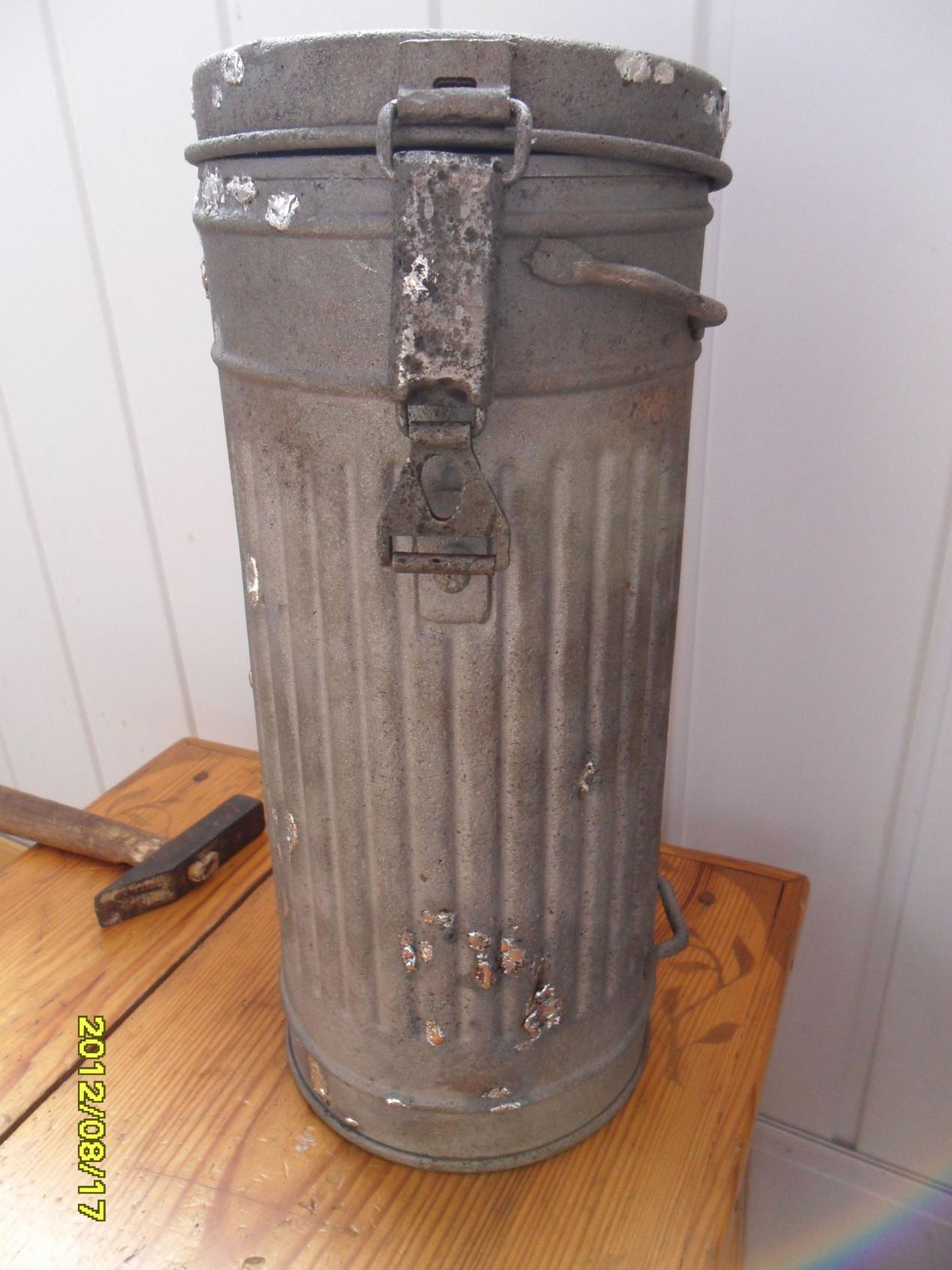

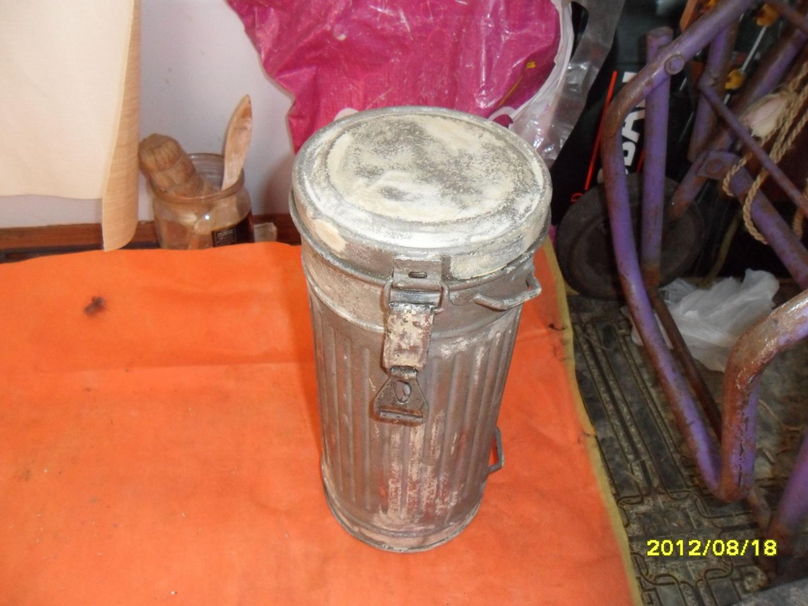

    Первым делом занялся защелкой. т.к. Пружина там сгнила))
    Сточил заклепки напильником, расколол с помощью отвертки зубила и молотка, взял пружину если не ошибаюсь из подсекателя для удочки)) по диаметру такая по жесткости мягче))) Заменил пружину,и в обратном направлении,сжал плоскогубцами и заклепал)

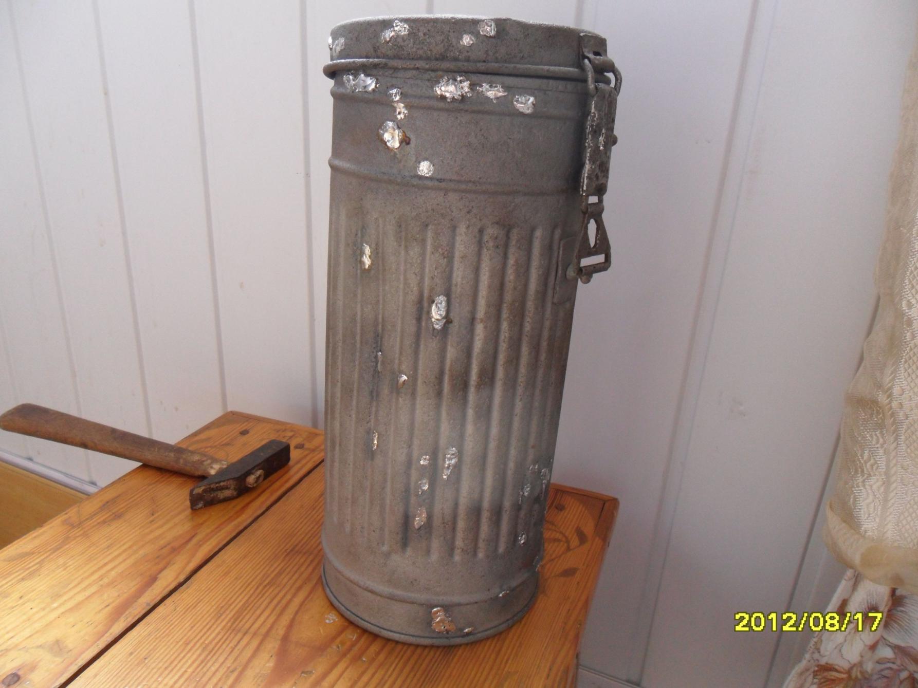

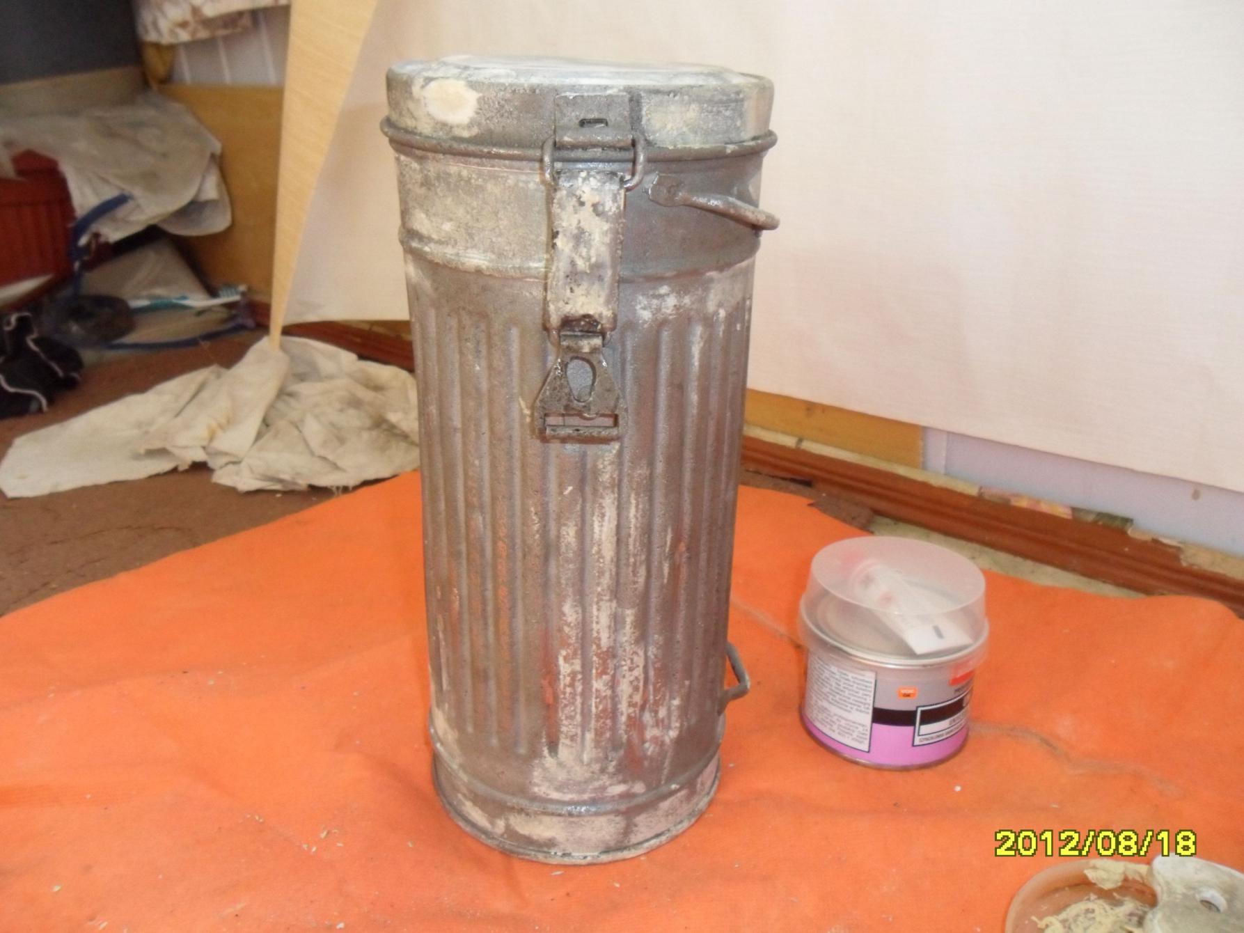

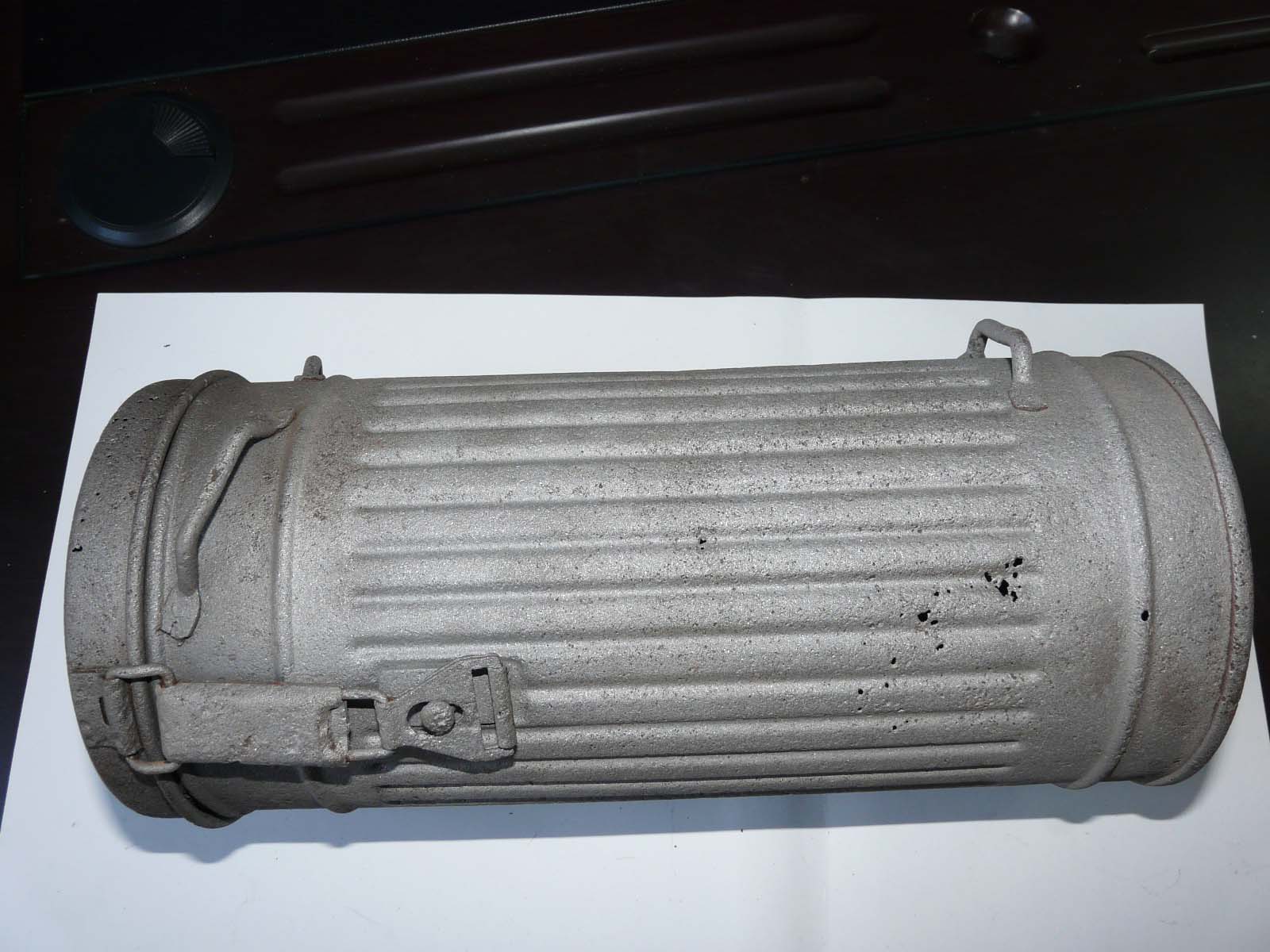

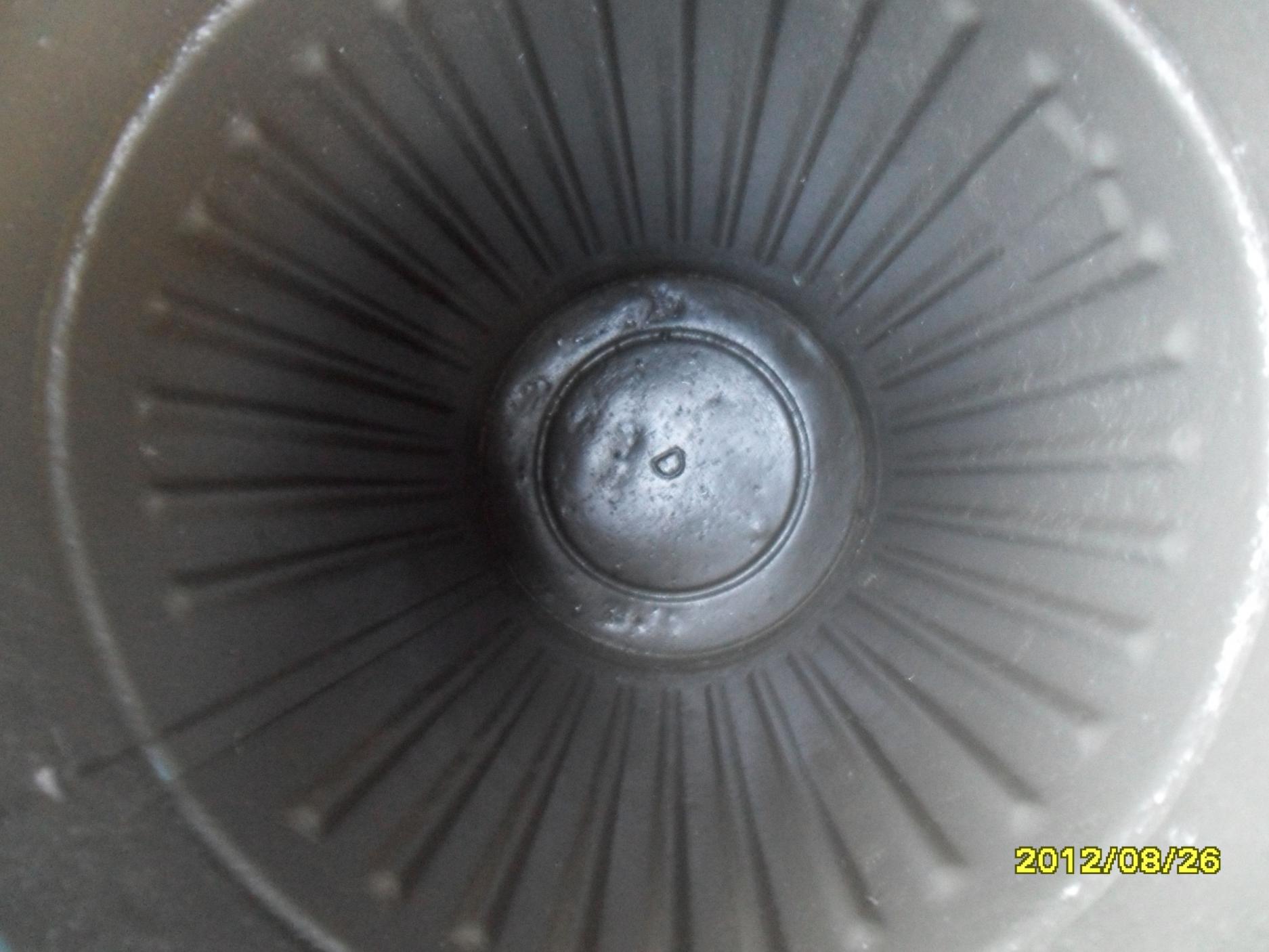

    После этого Занялся щелями в баке)) Запаивал с помощи паяльника оловом))
    663 та Puls подобається це.
  5. X_DIMAN
    X_DIMAN Stabsgefreiter
    486
    Украина, Сумская

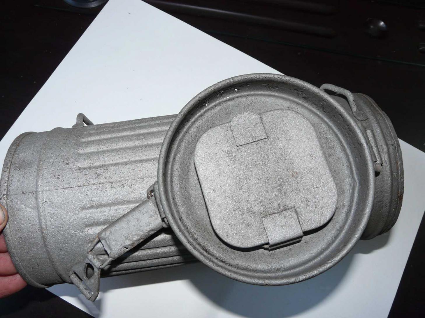

    После обработал напильником и наждачной бумагой))

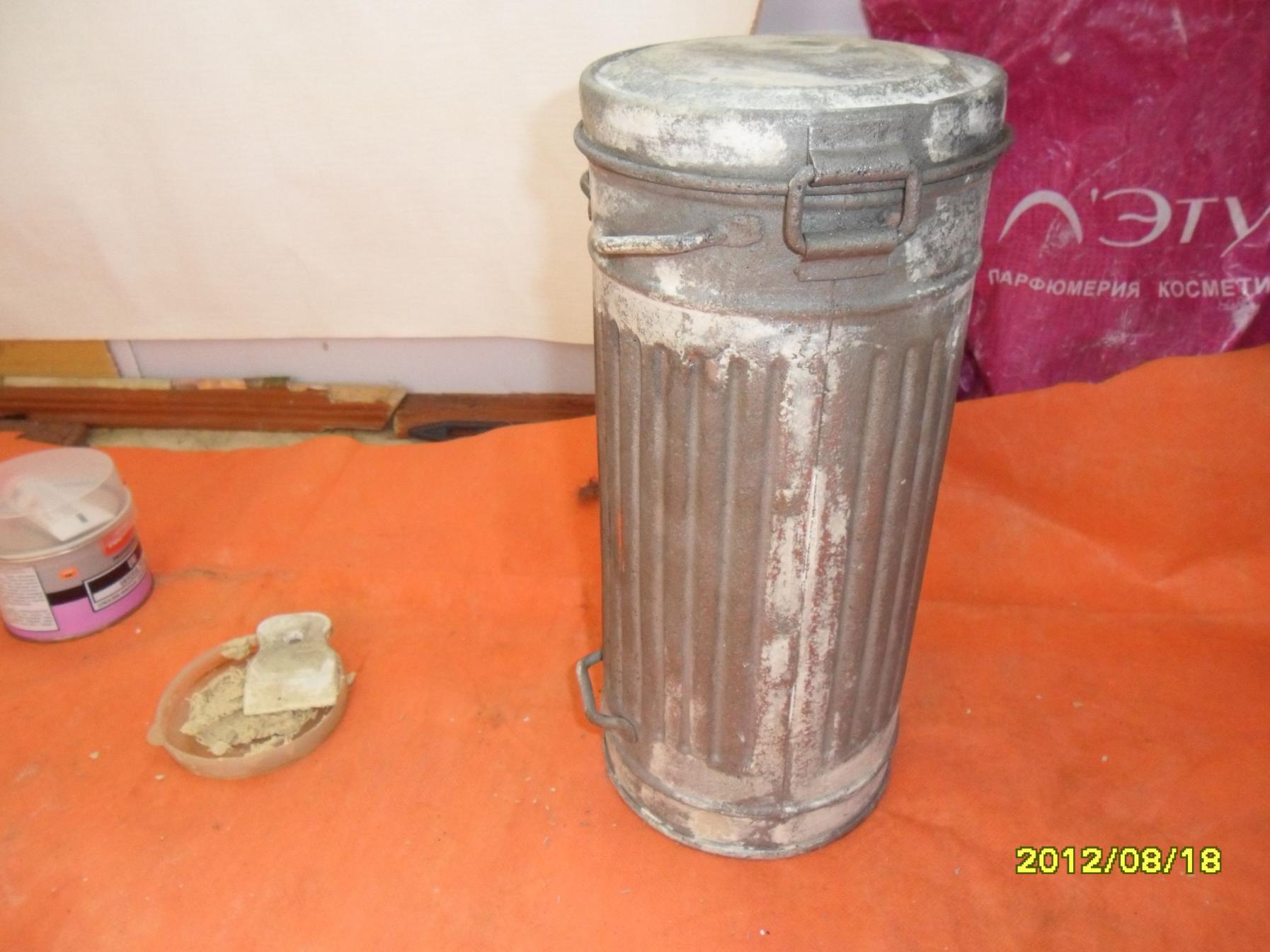

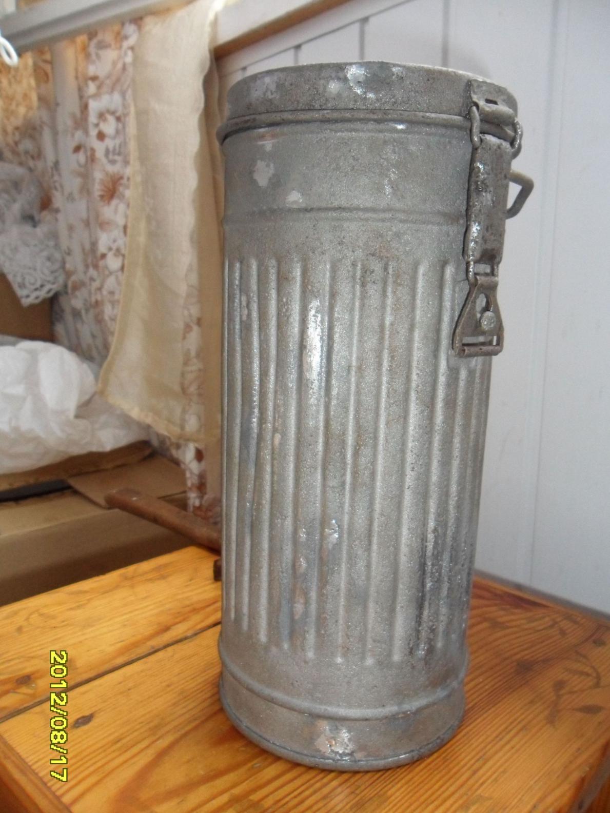

    Затем шпаклевка раковин,и вмятин мелких))
  9. X_DIMAN
    486
    Украина, Сумская

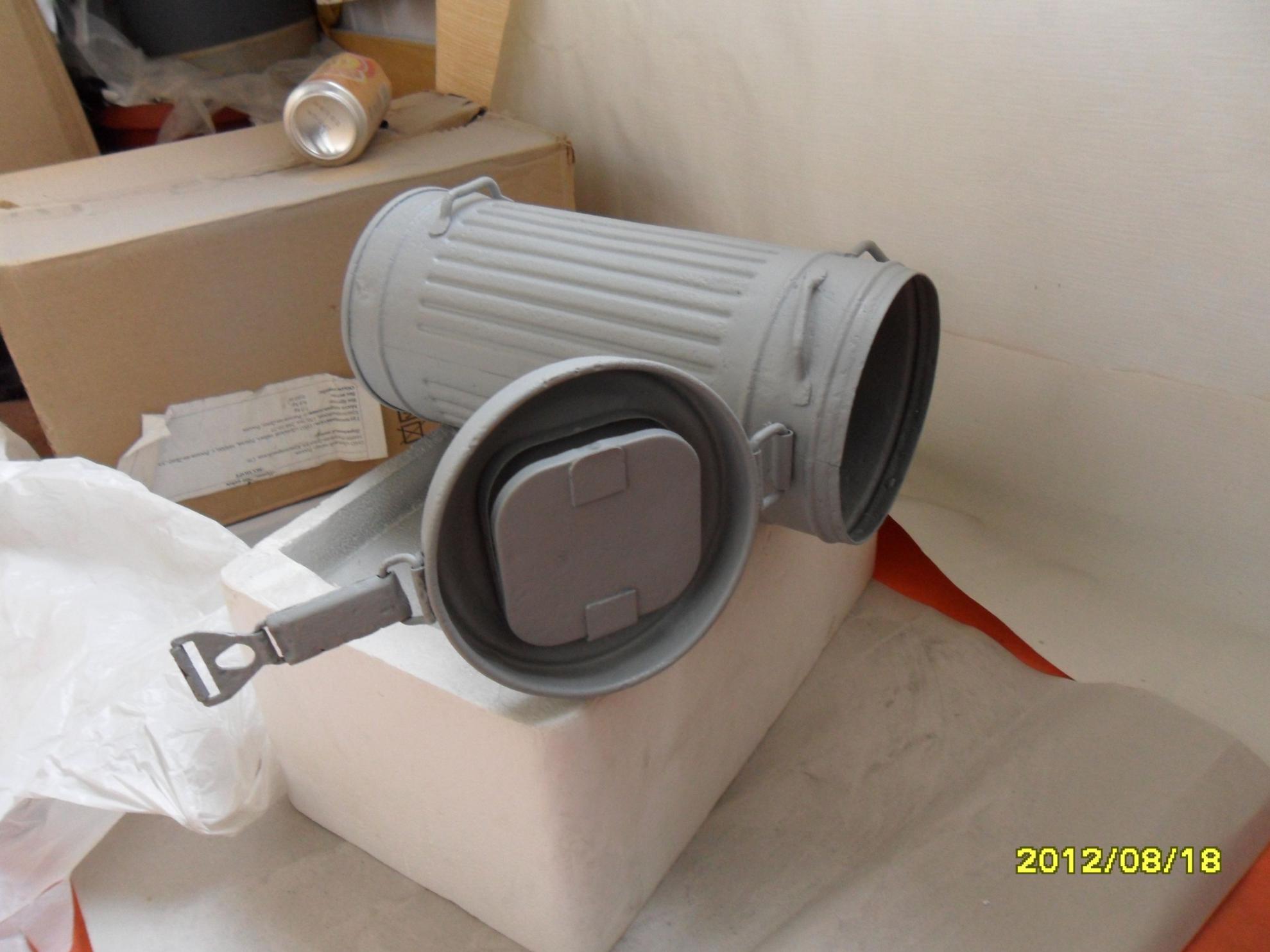

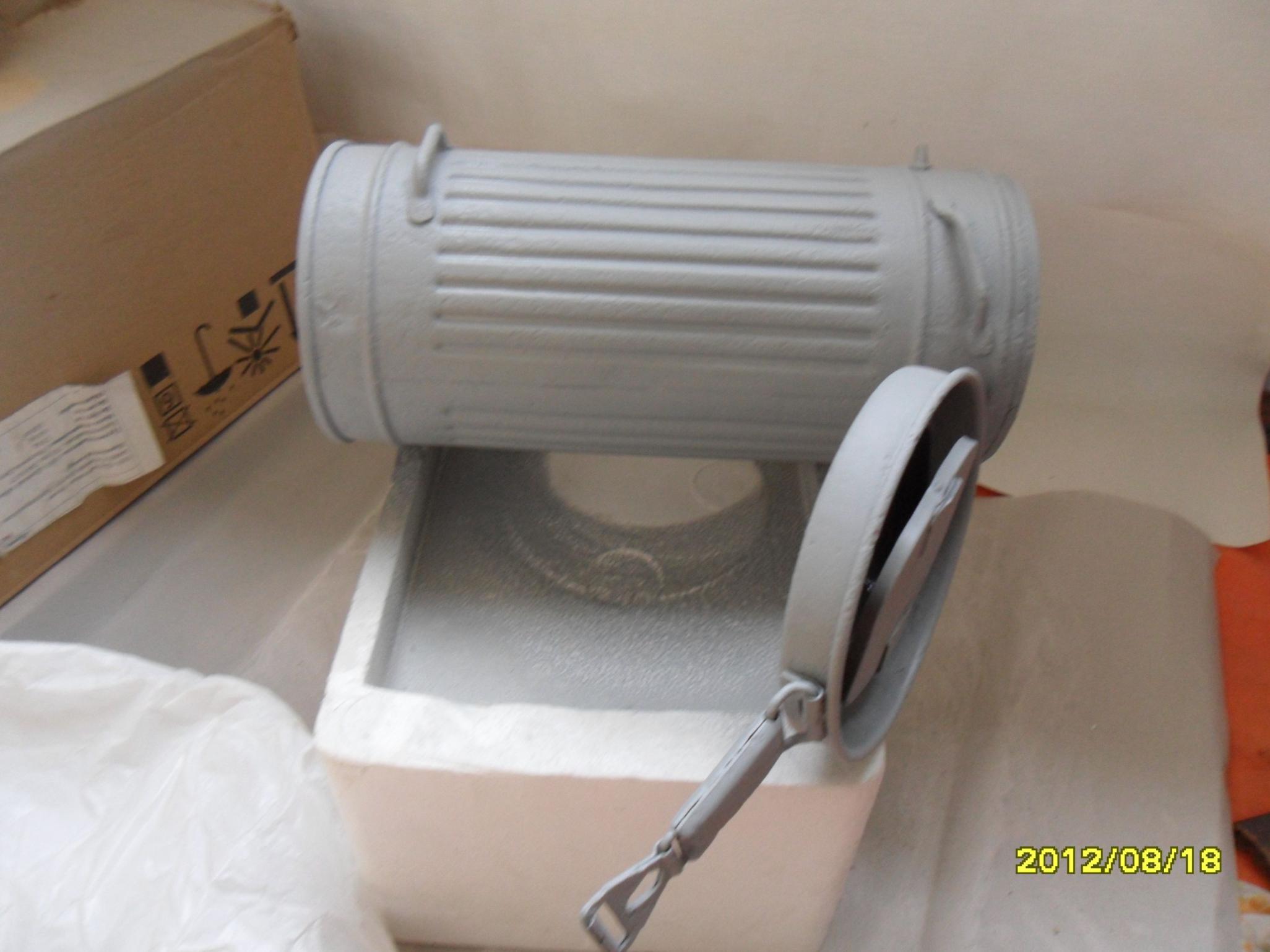

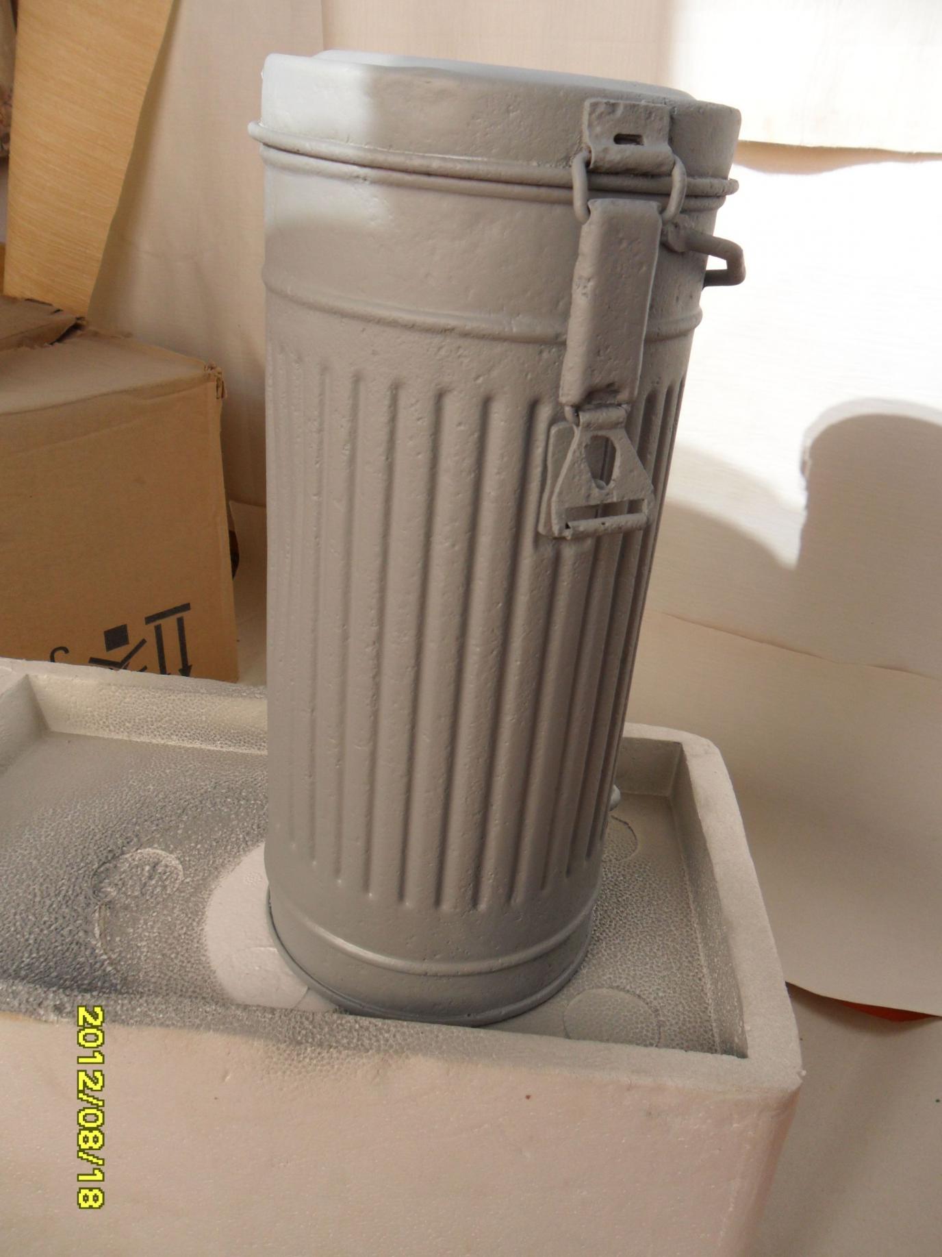

    Далее Грунтовка,повторная шпаклевка грунтовка)
    663, Meuller та Puls подобається це.
  10. X_DIMAN
    486
    Украина, Сумская

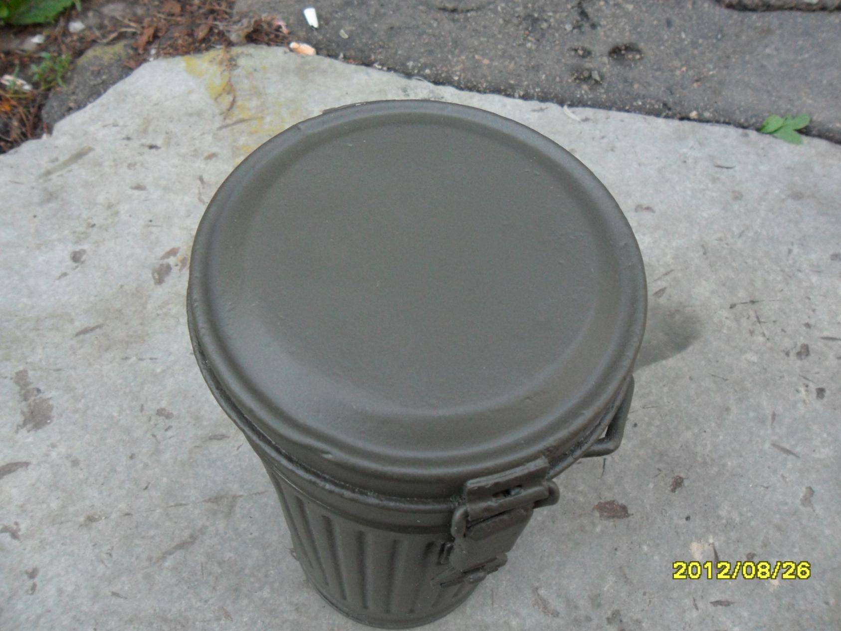

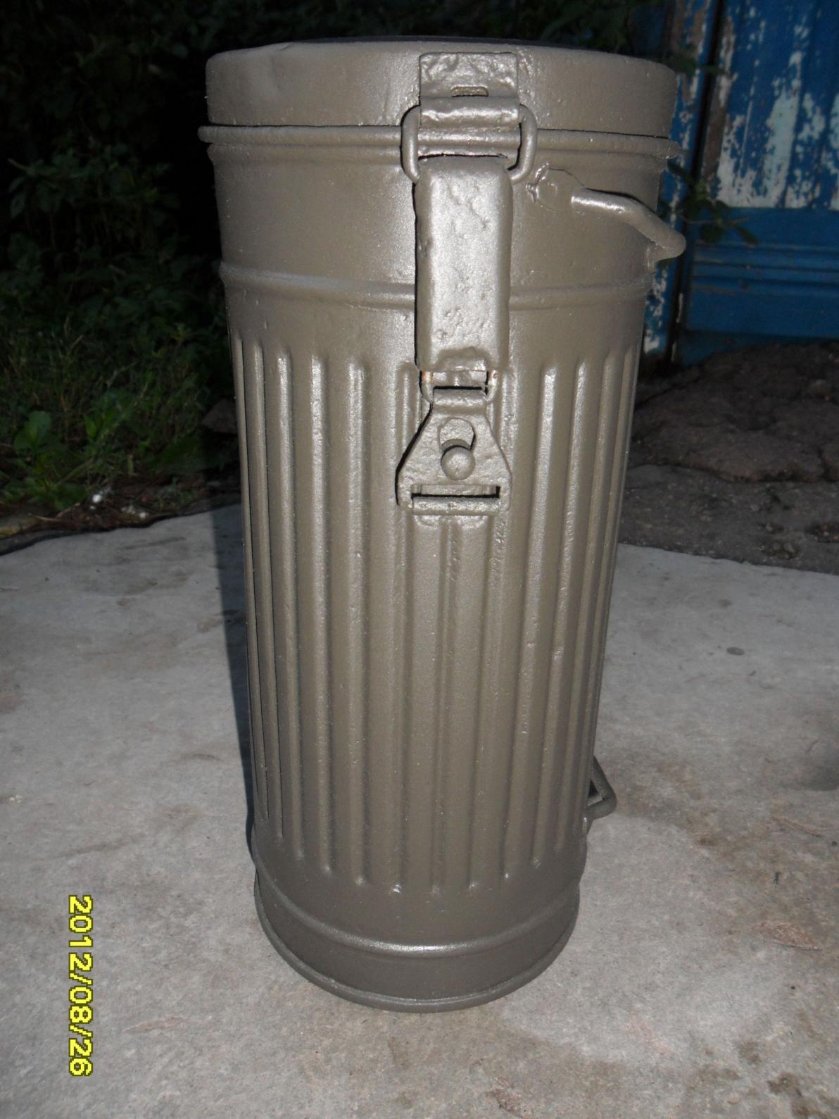

    Покраска! Использовал краску в баллончике от фирмы New ton Ral 6006
  11. X_DIMAN
    486
    Украина, Сумская

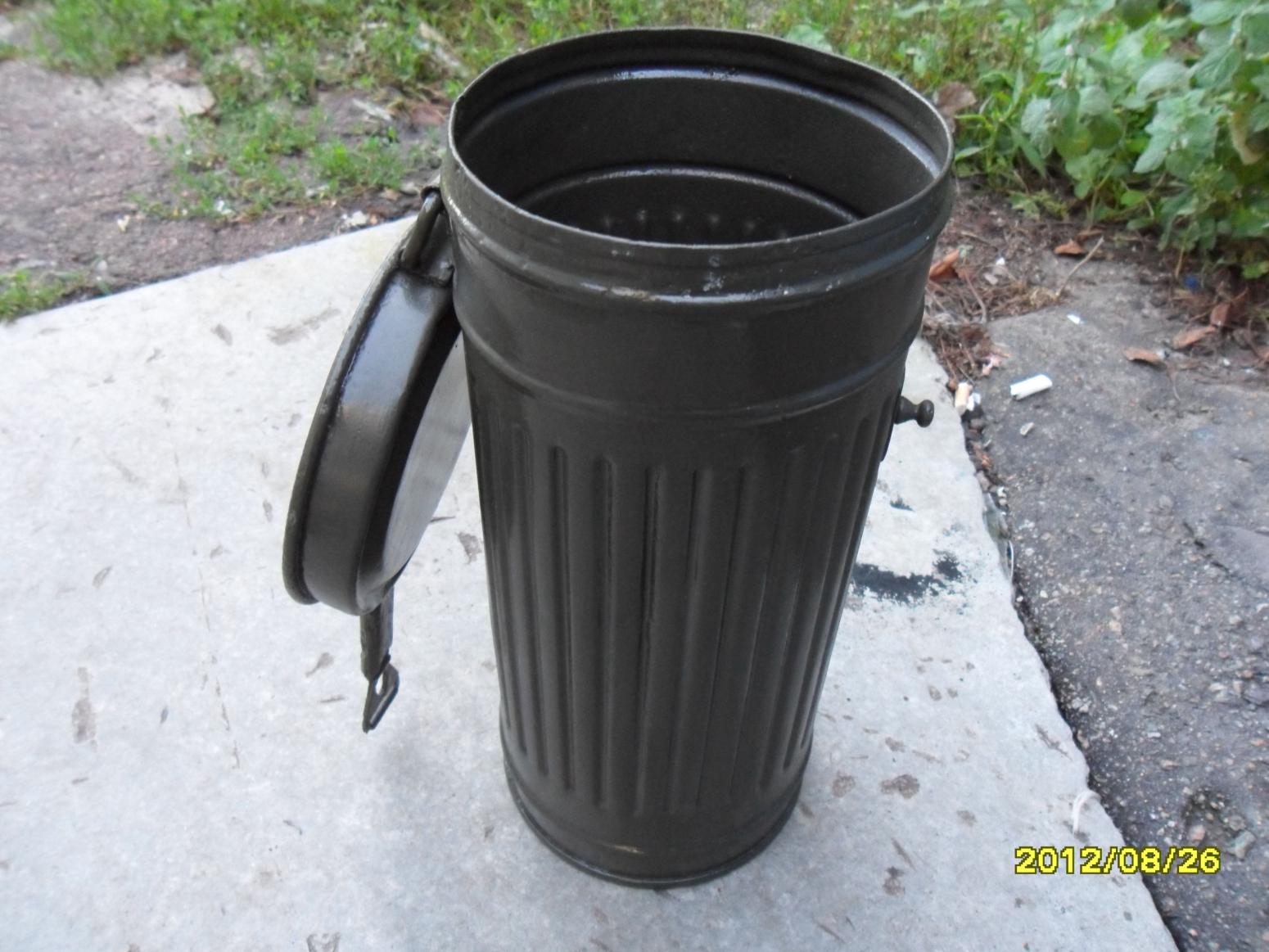

    И вскрыл прозрачным матовым лаком из баллончика той же фирмы
  12. X_DIMAN
    486
    Украина, Сумская

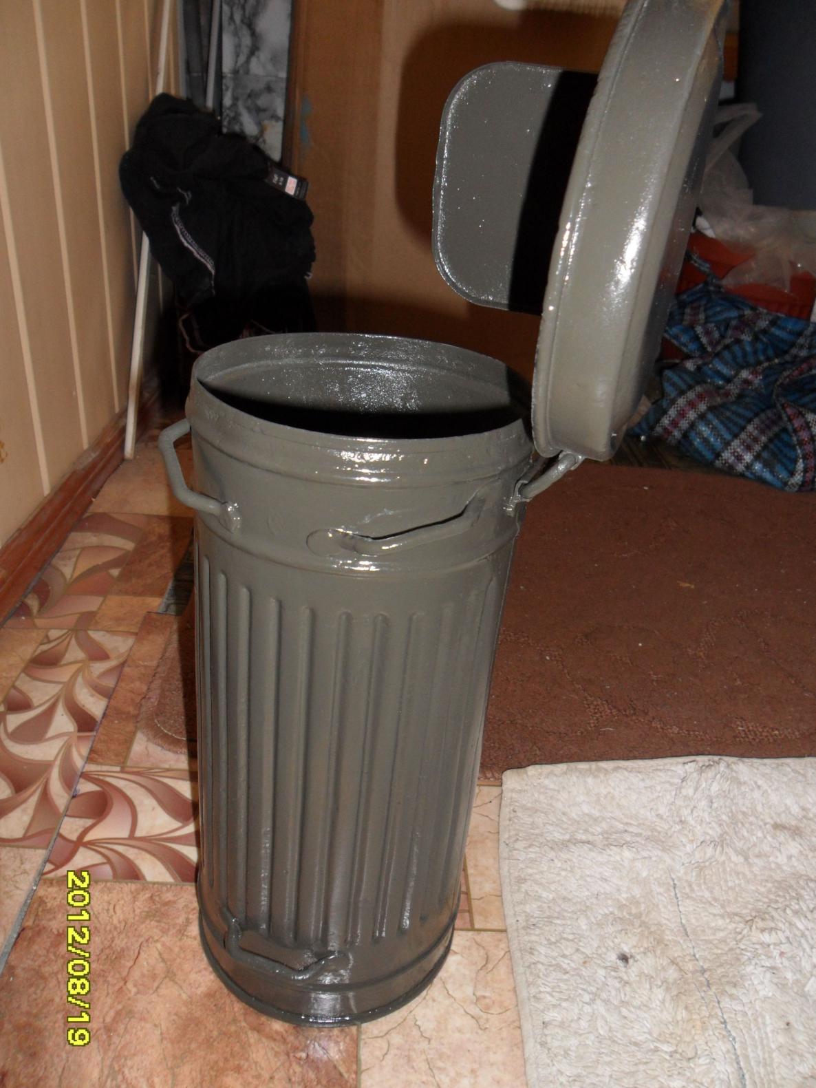

    Ну вот и все. Затем нашил брезентовый хлястик))) Раковины и сильно не шпаклевал что бы был более реальный вид)))Строго не судите я тренировался! может кому нибудь пригодится):beer:

    Коллега, примите здоровые замечания.
    1. Если Вы не заморачивались с раковинами, то зачем было пытаться красить, как новый? Нужно было тогда заморачиваться с ржавчиной, старить пробовать, и то-краски в кавернах по определению быть не может.
    2.Внутренность пенала под незапотевайки не увидел, там должна быть пружинка.
    3.Если незапотевайки трудно достать, то хотя бы пакетик для них с надписью можно было сделать.
    4.Где внутренний пенал?
    5.Ремешков тоже не увидел.
    Скорее всего была представлена частичная попытка отреставрировать внешний тубус от противогазного бачка.

    Мне тоже видится недостаточная зашпаклёваность , при такой покраске лучше избавляться от раковин , но сама работа заслуживает уважения .

    Полностью согласен! Молодец, хорошая первая работа. Недостатки конечно в тему, но это дело исправимое. Сам занялся похожим Газ Баком, и могу с уверенностью сказать что реставрировать его гораздо сложнее чем шлем, мороки с ним ого-го , все раковины убрать реально,но очень долго и мучительно..... По этому лучше под старить чуть-чуть и все будет гуд :smile_12:!

    Камрад!!!Спасибо за оценку,и за понимание))) :beer:Раковины это даа... вроде бы за шпаклевал, вскрыл грунтом. смотрю еще есть, и так раза 3 делал, и все ровно они остались((( Это проблематично,и долго их шпаклевать так как корпус рифленый)) :(
