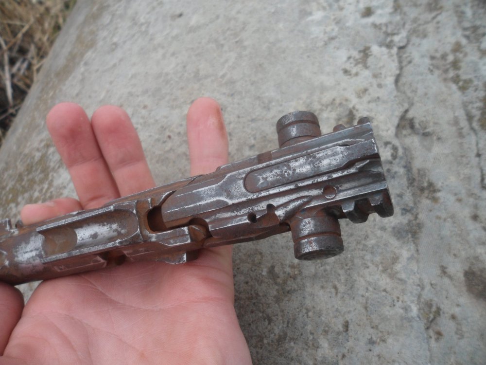

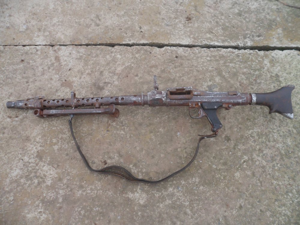

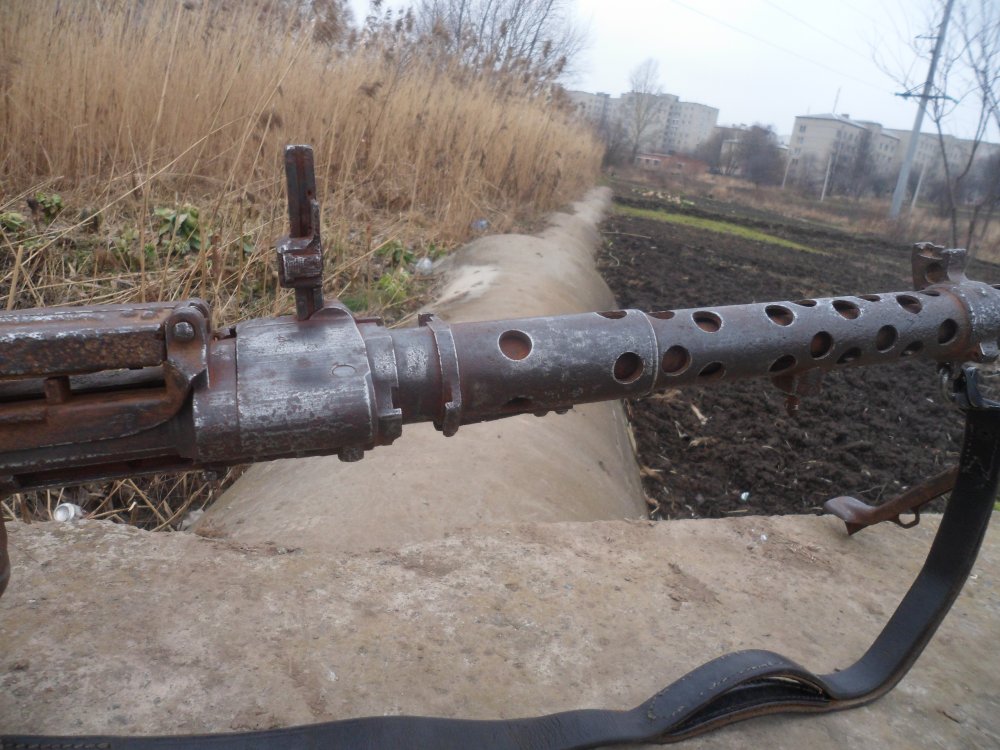

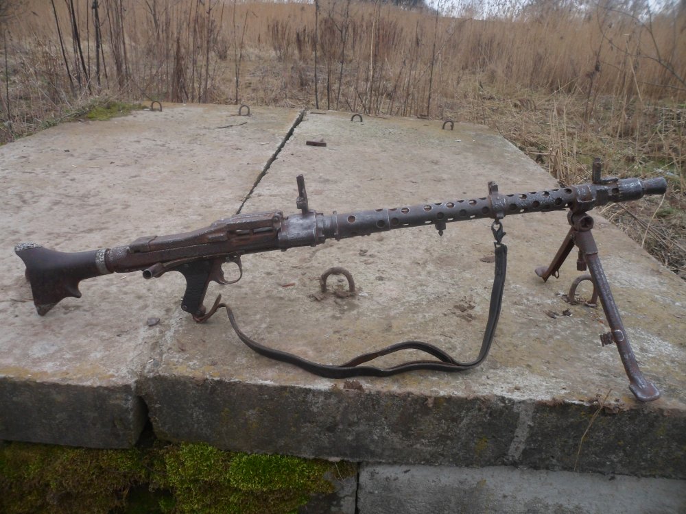

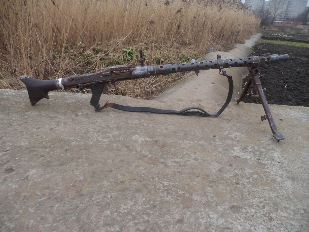

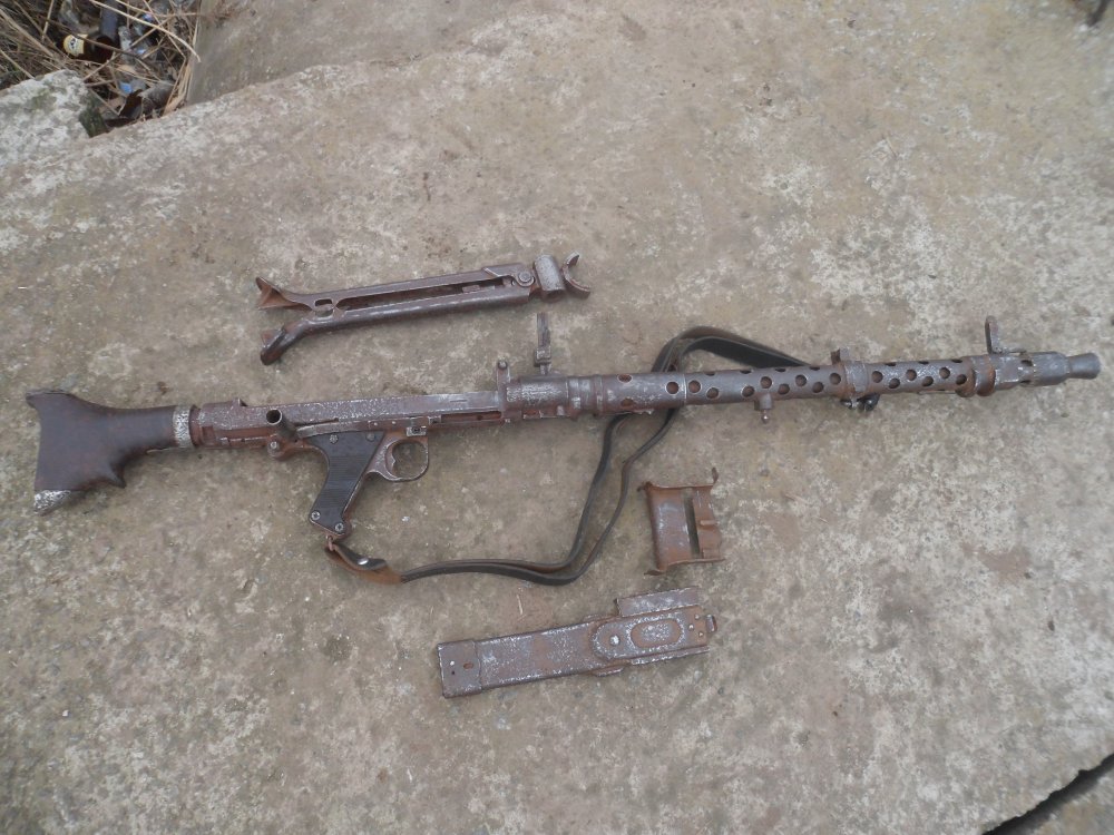

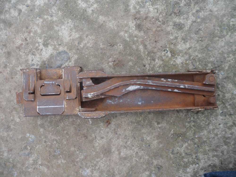

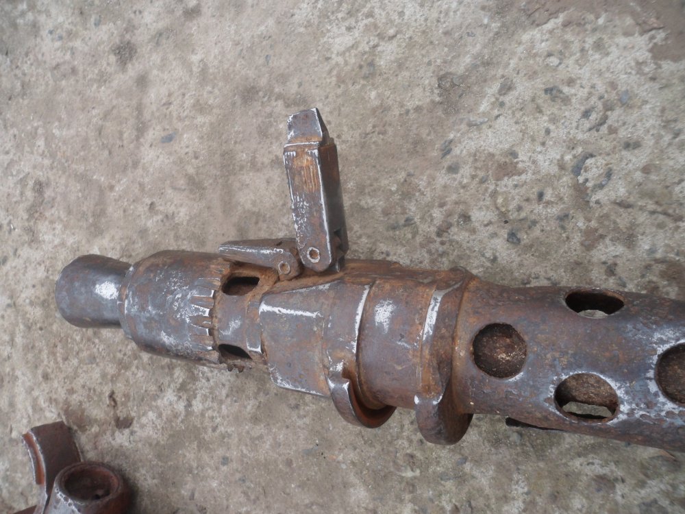

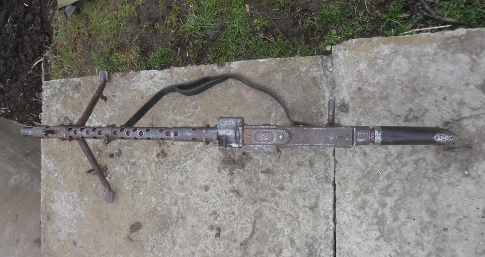

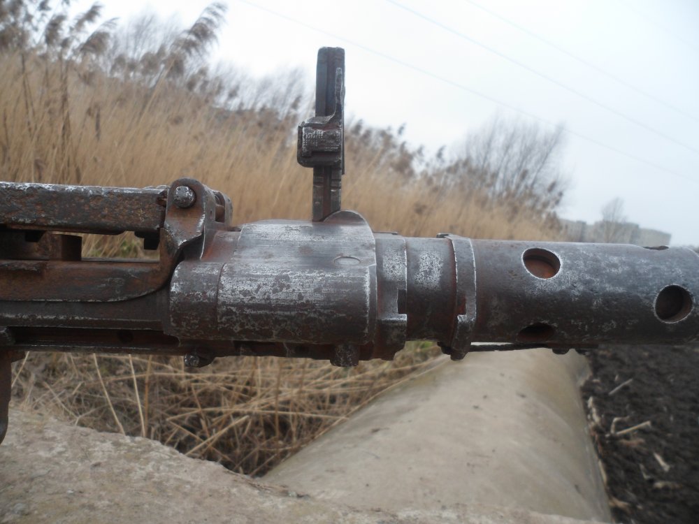

    Усім доброго здоров"я!

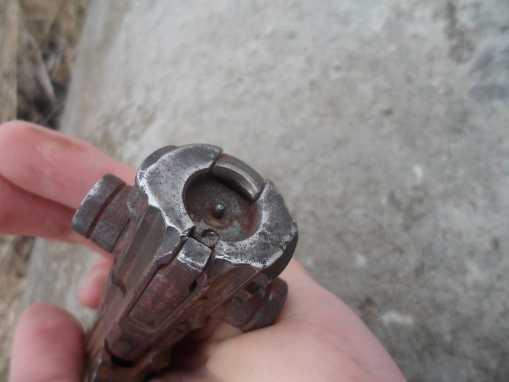

    Власне загорівся я бажанням потримати досить серйозну річ у руках і прикласти правильно до неї руку,МГ-34 це саме те про,що так давно мріяв!Марю я вже ним ще з самого початку своєю копарської діяльності,власне нарешті дістав те про,що так давно мріяв!Чекати довго не довелось,відразу приступив до роботи,щоденно протягом місяця по 5-6год (інколи коли час дозволяв то і більше),сидів над ним і помаленьку розбирав та чистив,переважно при чьому використовував щітку та ніж по металу+фізичну працю!Власне коли візуально усе повичищав до потрібної конденсації приступив до внутрішніх частин,почав розбирати кожух та інші комплектуючі деталі,після більше як 75р. залягання у землі усе досить сильно прикіпіло і даний апарат довелось нагрівати і опускати у воду при цьому акуратно простукувати молоточком,тоді усе лекго піддавалось,якщо з першого разу не піддавалось щось,то процес повторувався доти доки не був результат!

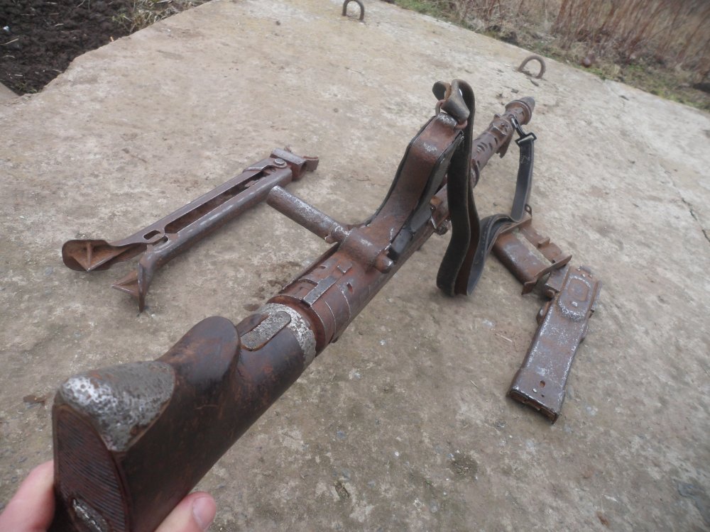

    Місцями навіть ще вдалось зберегти рідне вороніння,на фото усе чудово видно.
    Власне ще доукомплектував потрібними деталями і вийшов у мене ось такий екземпляр на поличку,так звана "Машина смерті!"
    Ось що було а що стало.
    Ну що ж як вам резульата?

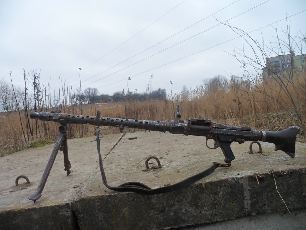

    Фінальний резульат!

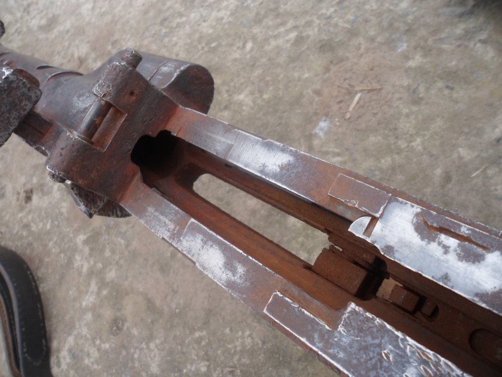

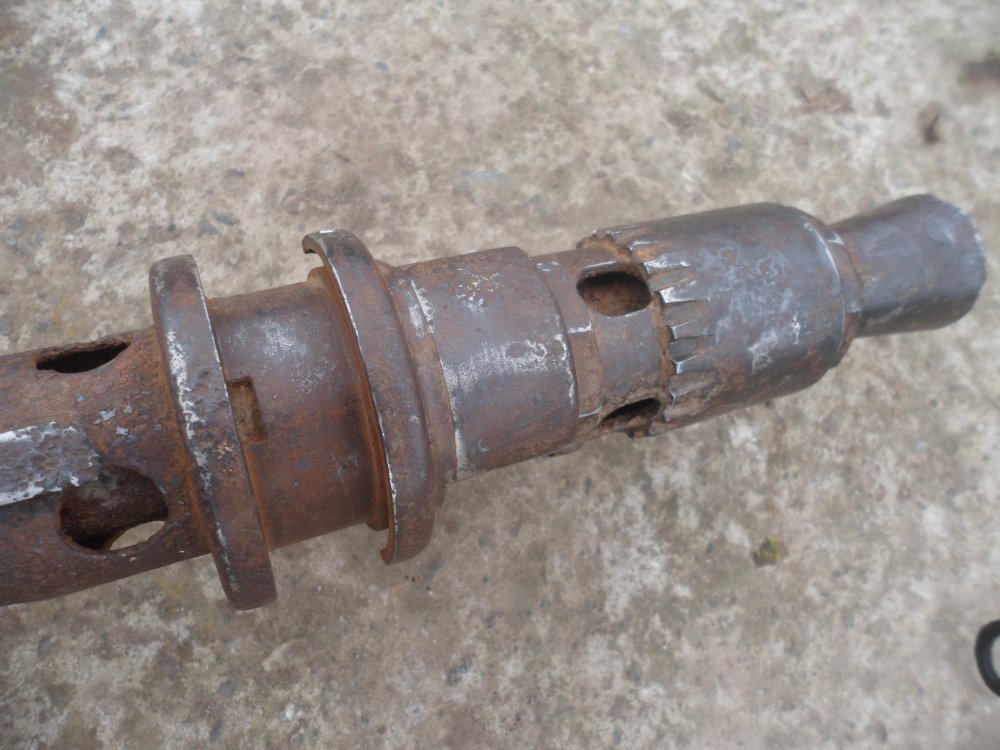

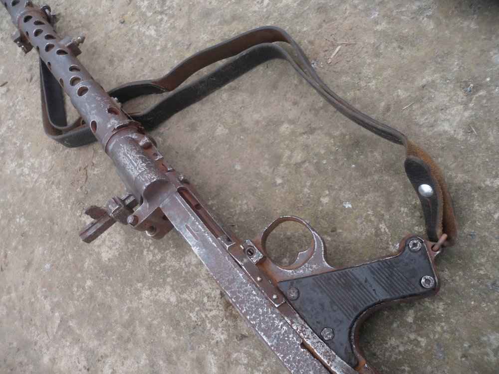

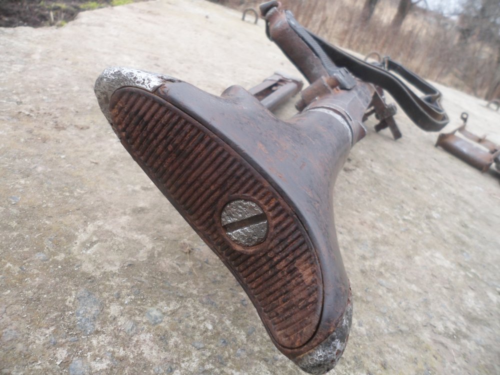

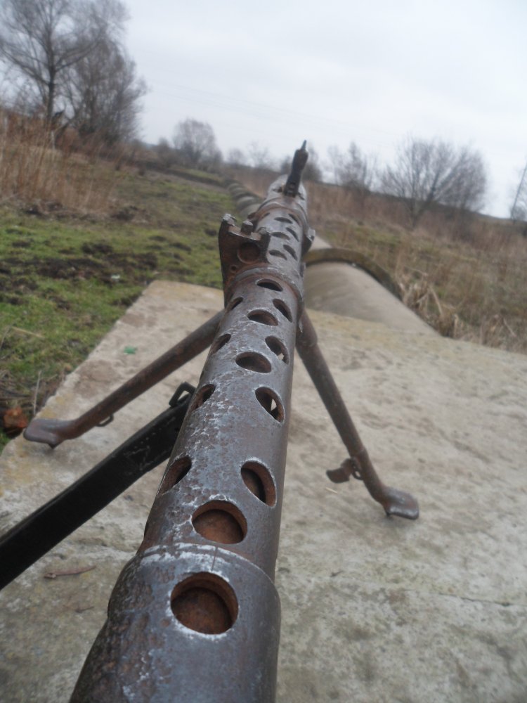

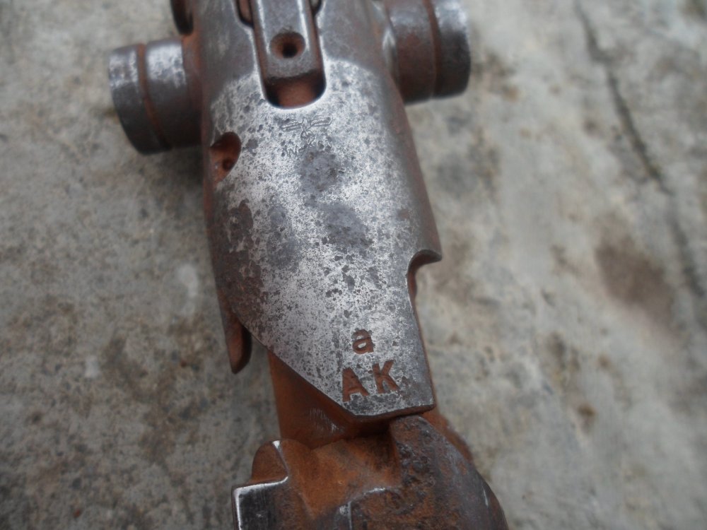

    Додаткові фото.

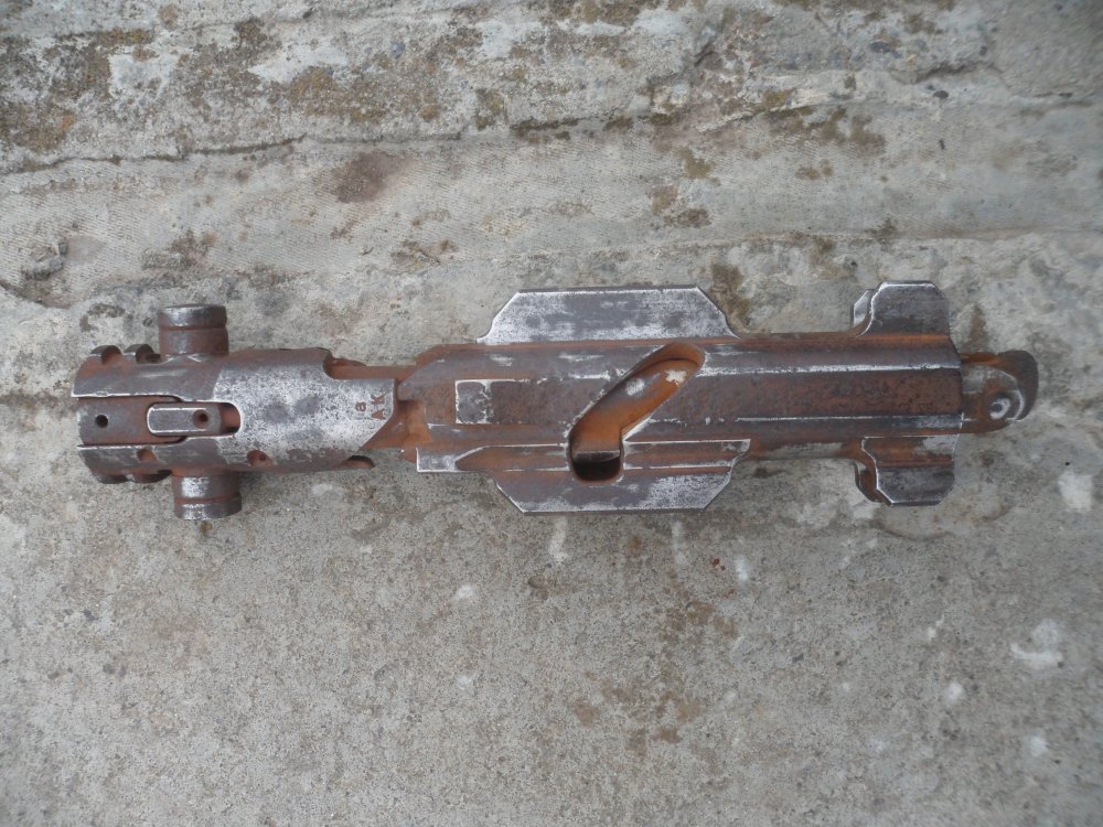

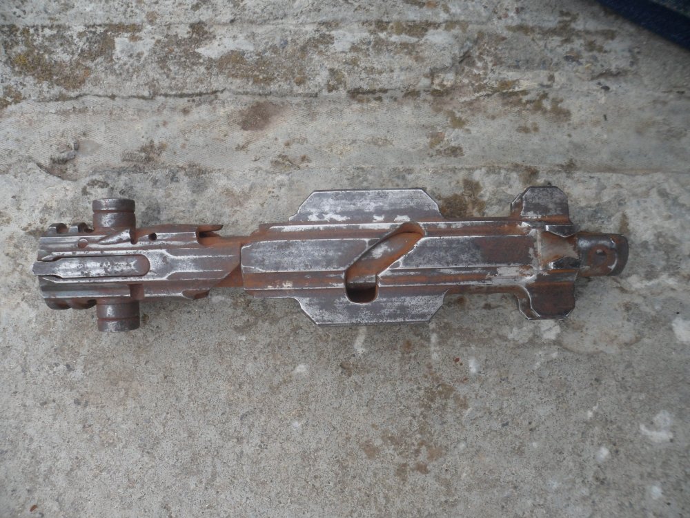

    Фото затвора.

    Похвально камерад,хороший сохран да и кропотливая работа на славу,кексик доукомплектовать и будет дуже файно,с ув.

    Все конечно хорошо, но почему на отреставрированном предмете ржавчина?

    Примите самые искренние поздравления! НО...
    Поддержу камрада Amadeus: рыжая ржавчина очень контрастирует. Работа проделана огромная и кропотливая:smile_12:, но оставлять такую рыхлую ржавчину на ТАКОМ девайсе недопустимо!

    Молодца:smile_12:,поддержу камрадов-ржавчину нужно убрать,основная причина в том что он продолжает гнить,он конечно не рассыпется за два три года:D,но хотелось бы чтобы радовал еще лет 70;)

    Перш за все усім дякую за похвалу і за критику також:beer:!
    Не думав взагалі,що тут хтось знайде ще якісь мінуси,оскільки предмет мені надзвичайно подобається,я роботою своєю дуже задоволений!
    Ну як по вашому,це ж копанина,але де ж ржавчина?На кожусі трошки є ну і на кришці також трошки кидається в очі,ну іще в кількох місцях..власне так і має по суті бути,щоб перше враження створювалось,що предмет бойовий із історією!Можливо,звичайно,я трошки поспішив,що закину уже його як готову роботу,але я робив його чисто для себе,таким я його бачу і таким він мені дуже подобається.
    Але зауваження сприйняв у правильну сторону,дякую!

    Воронение его убъет.
    Как, к примеру, гаражная реставрация каски.
    Ощущения истории не будет.
    Автор - молодец :smile_12:
    (на горячую протри всю оставшуюся ржу щелочным ружейным маслом, как высохнет, будет неплохо)

    Поддержу Камрада - маслице - самое то, что надо в данном случае, с воронением не заморачивайся:smile_15:

    Нічого Ви не поспішили! Навпаки, очі радіють бачити ТАКЕ!.
    Особисто я, коли писав про іржу, мав на увазі не "глибоку" (ту що в кавернах), а рудий наліт, наче пил, що залишився, скажемо, у пазах затвора. "Вискоблювати" із раковин та каверн не слід, використовувати електроліз або що - також. Після таких процедур зовнішній вигляд буде зовсім не той! Камради праві: пройдіться збройовою олією і все. "Рижина" значно потемніє.

    Андрей, молодец!!!
    Правильно сделал!!!
    Это ж не барыжная реставрация - скрыть каверны, залепить раковины, спрятать недостатки и впарить, это работа для себя!
    Он лучше не станет, он какой есть таким и будет. Это как красивая женщина, она или красивая, или ...(не красивая), что б ты ей не делал.
    Можно шлифонуть, зашпаклевать и покрасить - выйдет "пласстмассовая" игрушка, без духа времени, да и оружия вообще, так не то, не се!
    Маслом смаж, как камрад "Шпагин" советует, и будет идеальный балланс, тоесть ты по максимуму сохраниш то что есть, и вмешательств будет минимум!
    А кекс, ЗИП, станок и прочее - это только стимул, и цель на будущее! Хочу надеяться - на ближайшее!!!

  23. Rudolf Ribbentrop
    Rudolf Ribbentrop Leutnant
    21
    35
    3.517
    Усім дуже вдячний за приємні слова у сторону моєї роботи,дуже старався,що тут ще скажеш:).
    Масло уже придбав,так що це лише справа часу,обов"язково гарненько змащу внутрішню частину і інші комплектуючі деталі.

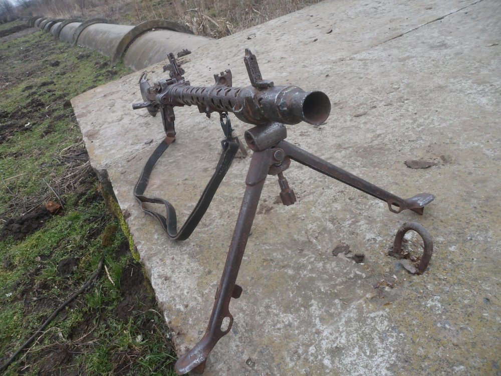

    Міша,просто у будинку спишка усе псує,тому прийняв рішення вийти і організувати йому фотосесію на вулиці;):D
    Надалі буду обачніший!
    Дуже мітко підмітив!

    фотосессия удалась на славу - весьма зловеще смотрится Ваша "Машина смерти" на фоне многоэтажек:smile_16:
