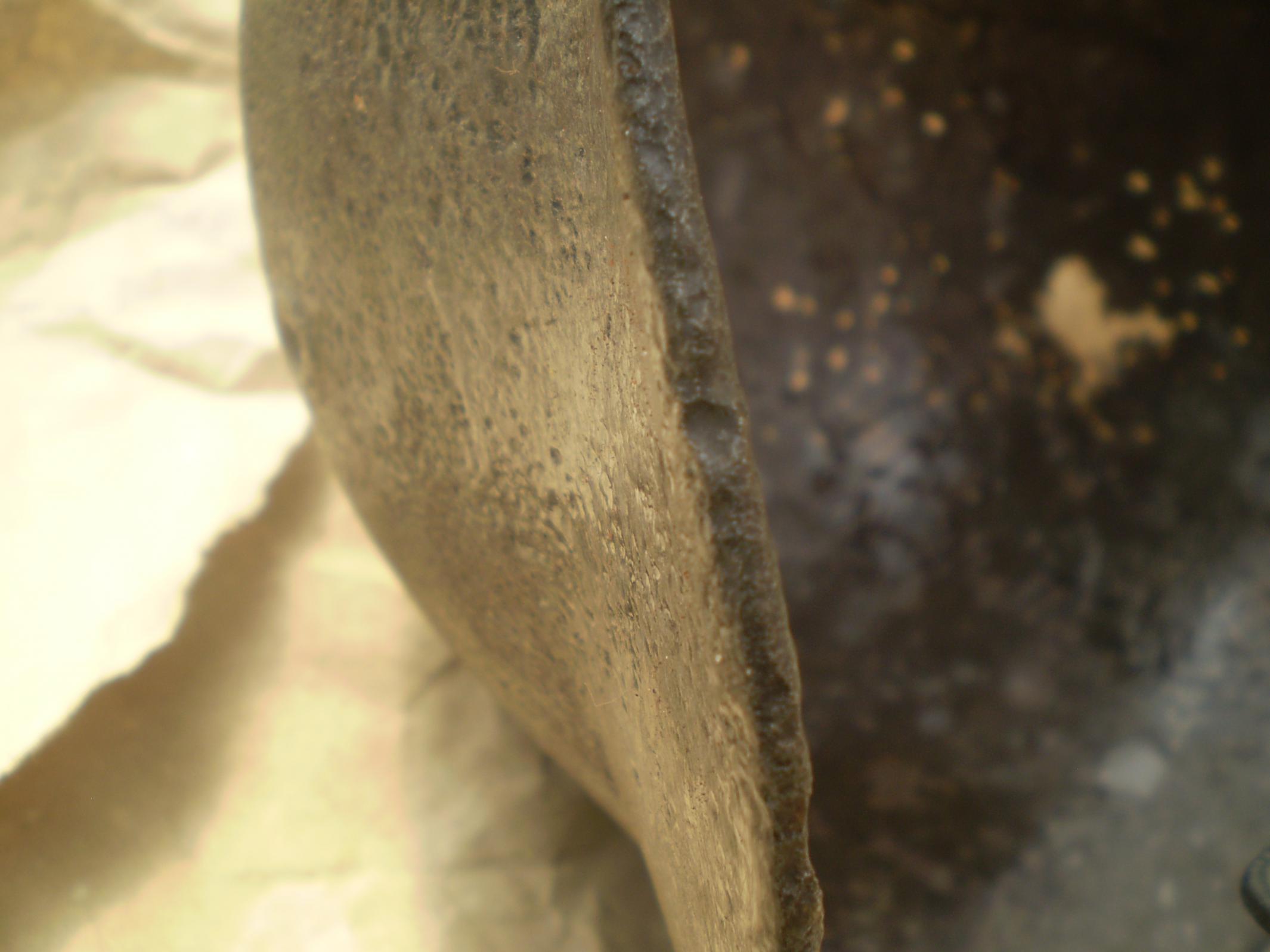

    Доброго!реставрирую свою первую касочку.Что делать с "пилой"? сУв.

    фото пилы скиньте.

    пилу можно пропаять или наплавить полуавтоматом метал. Проще первый вариант.

    Приветствую! у вас точно каска М40? просто обычно пила на М42.Скиньте фото каски.

    Каска в гараже ,фото будет завтра.сУв

    фото бы. а то как выдаю зарплату по факсу. Стандартные методы от эпоксидки до аргона

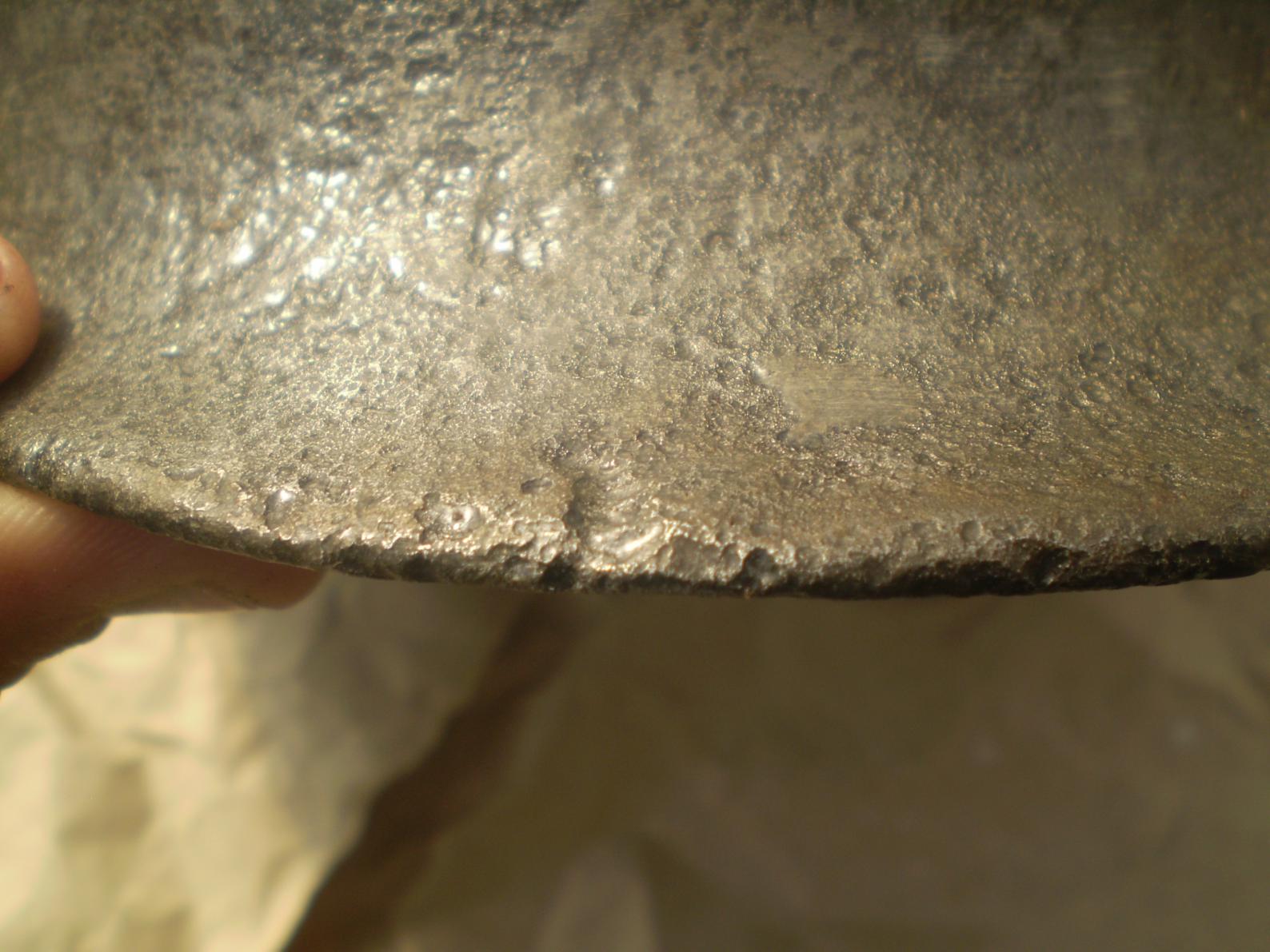

    Обещанное фото.

    Если это ваш первенец, то не парьтесь, судя по свищам на куполе, если их не вырезать и не поставить заплатку, то шлем скорее всего на полочный. А ровно, начинайте с простого, шпатлёвка, на купол со стекловолокном, на весь шлем шпатлёвка с алюминиевой пудрой. Эта шпатлёвка заполнит все раковины и “пилу” в том числе. И набивайте руку в доводке геометрии до идеала. Но если вам присущ максимализм. То как вам подсказали камрады, можно пропаять. Что обогащает ваш опыт в пайке чёрного металла. С уважением и удачи.

    Алексей благодарю за совет,буду тренероватся.Результат выложу.сУв.
