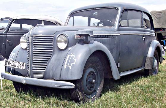

    По запчастям для двигателя на 1.5-литровую Олимпию : http://www.oldtimer-motorenteile.co...a-1-5--38---52-Opel-Olympia-1-5--38---52.html
    Если экономить, то :
    1.Направляющие можно выточить.
    2.Клапана подобрать и переточить с последующей термообработкой.
    3.Прокладки крышек,поддона и т.п. вырезать из паронита.
    А вот с подбором поршней,вкладышей и изготовлением прокладки головки блока будет сложнее.
    Тут загвоздка не в простоте,а в состоянии.Если в картере присутствовало масло, а не вода и шестерёнки остались целы,то весь ремонт сводится к замене подшипников и минимальной регулировке.В противном случае восстановление выльется в копеечку.А ещё есть такая неприятная вещь как хитрые подшипники, которые сейчас нигде не выпускаются.
    Такімура та Volocuga подобається це.

  18. Kfz
