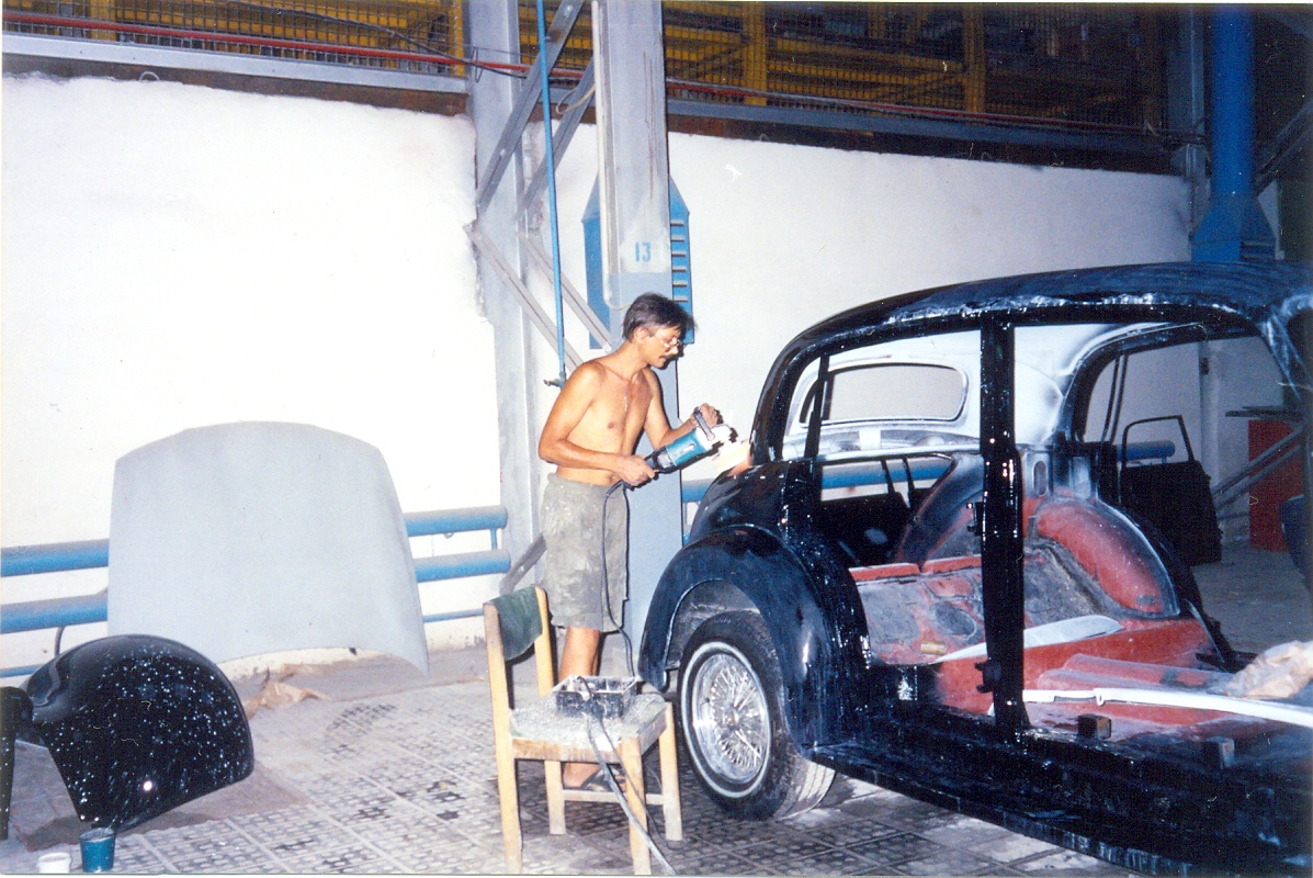

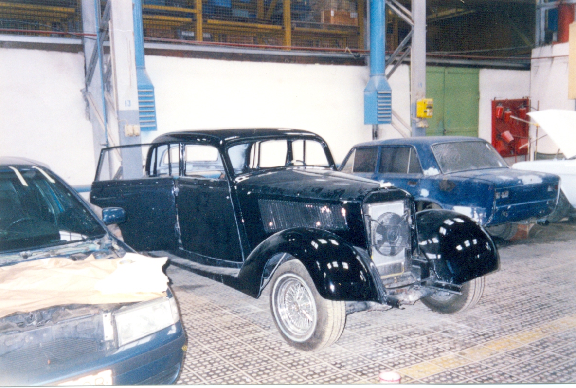

    Мы как-то делали мерс 1938 года,просто из хлама что привезли.Имею ввиду кузовные работы и малярку.Короче,все детали были лужеными,"смывка" старую краску не брала,приходилось "болгаркой" со щеткой счухивать до металла:( Намучались геть як-вернее,я намучался-).Короче,все кузовные работы, хозяину обошлись в 5 000 убитых енотов.Что ему стоила ходовая -не знаю.
    P.S.На фото я после покраски выполировываю углы. сканирование0001.jpg сканирование0003.jpg

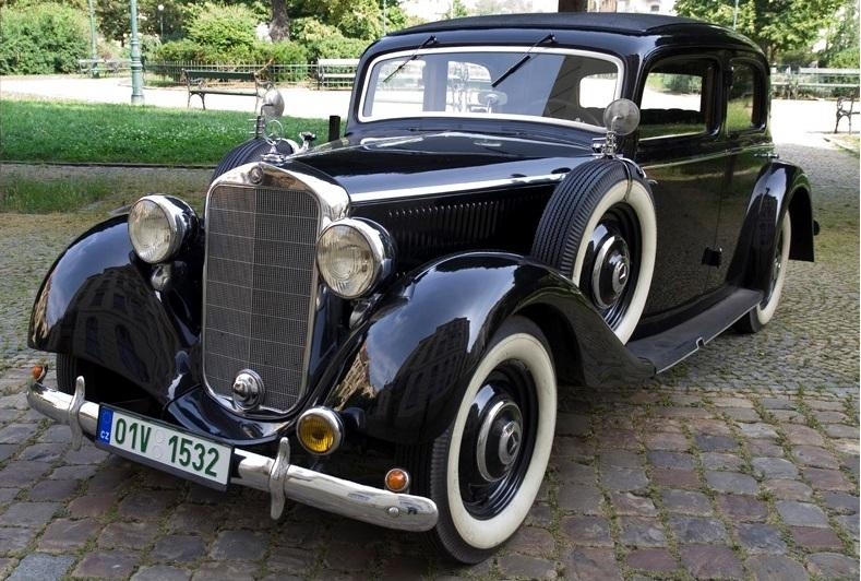

    Да какой секрет;) В Одессе на "ЛАДАЭКСПОРТ-ЮГ",Первый заливной переулок .Мы тогда были оф дилерами Лады,WV,и Fiat. Год 2010 или,2011,уже не помню:) Делали этого Мерса мы для владельца "Моцарт отеля" Валеры Кравченко.,а до этого еще ему Pontiac Catalina "68 из "гавна пулю" вылепили,жаль фото не сохранились:beer:
