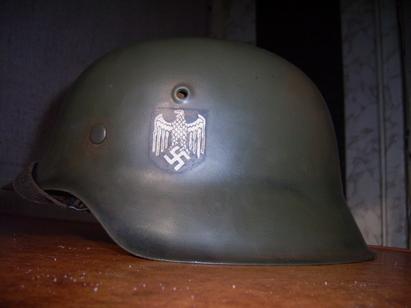

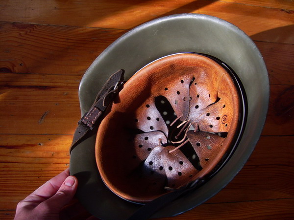

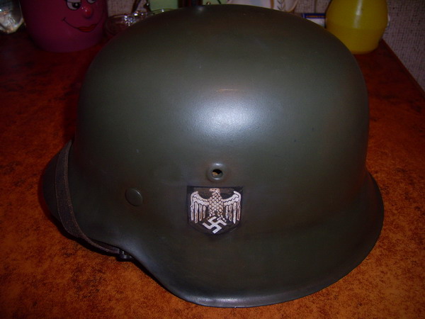

    Здравствуйте, уважаемые реставраторы, несколько лет назад купил 42 для реставрации, тогда еще мало в этом понимал, сейчас бы такой исходник, да за такие деньги врят ли купил. Прцесс реставрации шел долго и мучительно, понял что в этой каске когда-то пекли хлеб, все отвертия были заклепаны, макушка сильно помята, от люверсов не осталось и следа... К сожалению фото исходника не осталось.
    Хотелось бы услышать мнение спецов, т. к. это первый опыт в реставрации, укажите на косяки. Заранее благодарен

    Да, собственно, косяков особых не заметно, как впрочем и особых красивых фишек. Добротный восстановленный шлем, каких десятки и сотни. А уж для первого раза, так вообще здорово. Ответ прост - твердый зачет! Ну разве что, декаль не очень нравится, но это я уж придираюсь:)

    Нормальная реставрация,как говорится "и не "ух-ты",но и без особых косяков".Только я на Вашем месте придал-бы шлему немного "бывалости".С декой непонятно.А так для первого раза очень даже ничего. С ув.

    Достойная работа.Как придали ношеность коже?

    Дека и самому не понравилась, нормальной не было, делал сам трафарет и через него красил, а бывалость пытался придать, но по неопытности боялся перестараться, так подмазал местами маслянногй краской. Спасибо отозвавшимся)

    Для первого раза нормально. Подбородочник только другой стороной переставьте.

    Нормальный шлем. Я бы тока поверх старой приклеил другую декаль и малость застарил бы.. Тогда точно хрен придирешься..;)

    Это вопрос к камраду .... эээ, блин забыл как его звали, андреас, по моему, переписка сним похерилась вместе с форумом. Подшлем я покупал у него, качество отменное.

    Косяков нет, достойно..
    Еслиб только еще вывели все ямки то было бы вообще гуд..

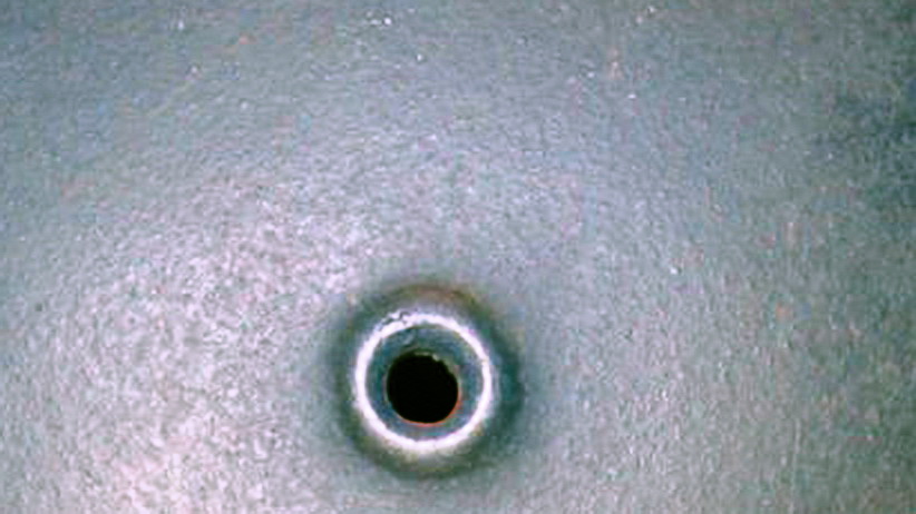

    Хорошая, законченная работа. Отверстие вент.втулки великовато, на оригиналах как правило гораздо меньше. С декалью не торопитесь удалять - имеет смысл застарить-заюзать и будет гут.

    Во, это уже по делу, учту на будущее, буду пробовать что-то еще, просто от родных люверсов ничего не осталось, прошелся по знакомым - один сам из шпатлевки лепил, другой еще из чего-то городил, вобщем сравнивать не с чем было сделал на глазок.

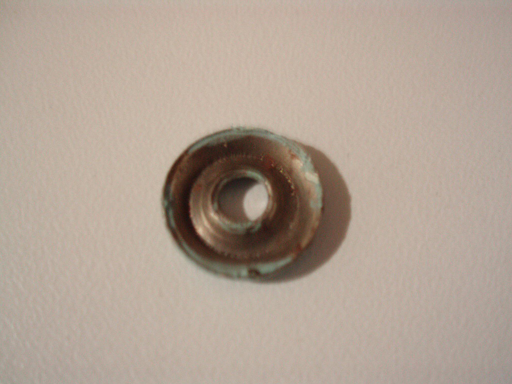

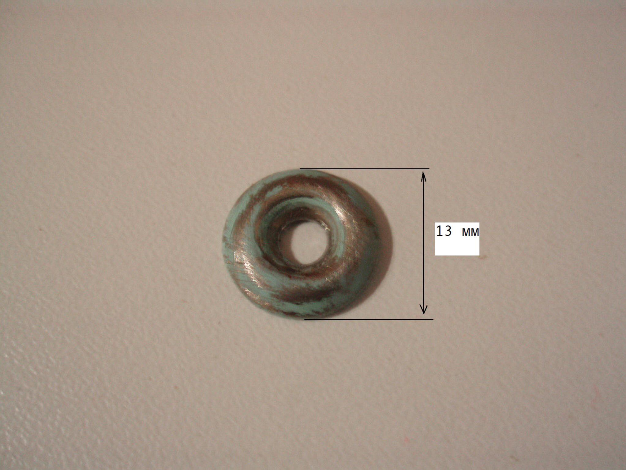

    Люверс можно сделать новодельный из советской мебельной шайбы(по совету камерада Paolo.M)Садишь прямо на шпаклевку.Получается достоверно..

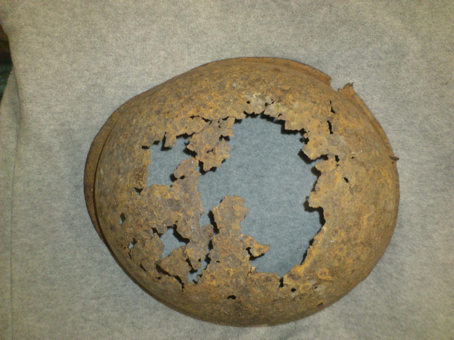

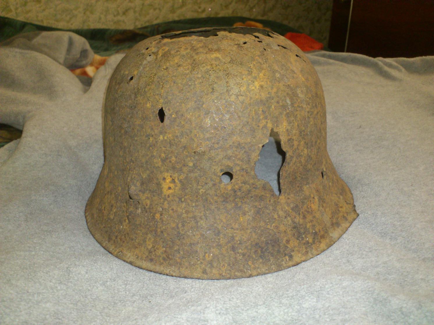

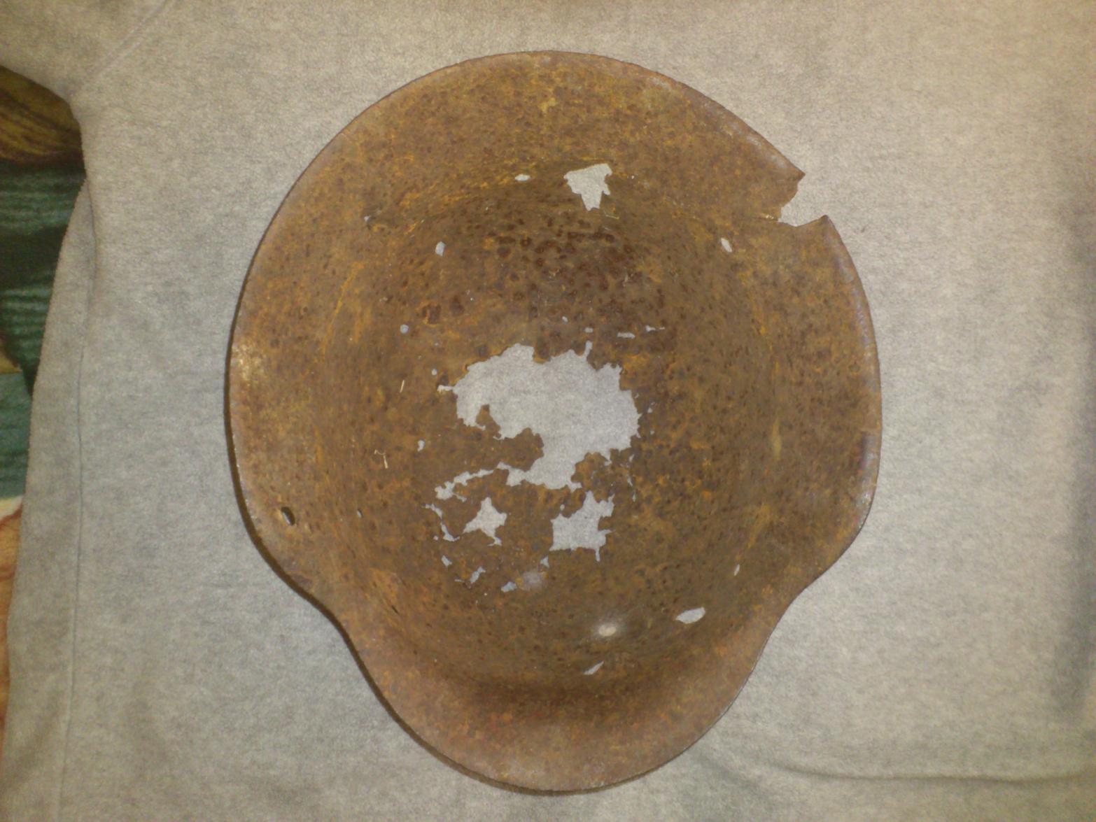

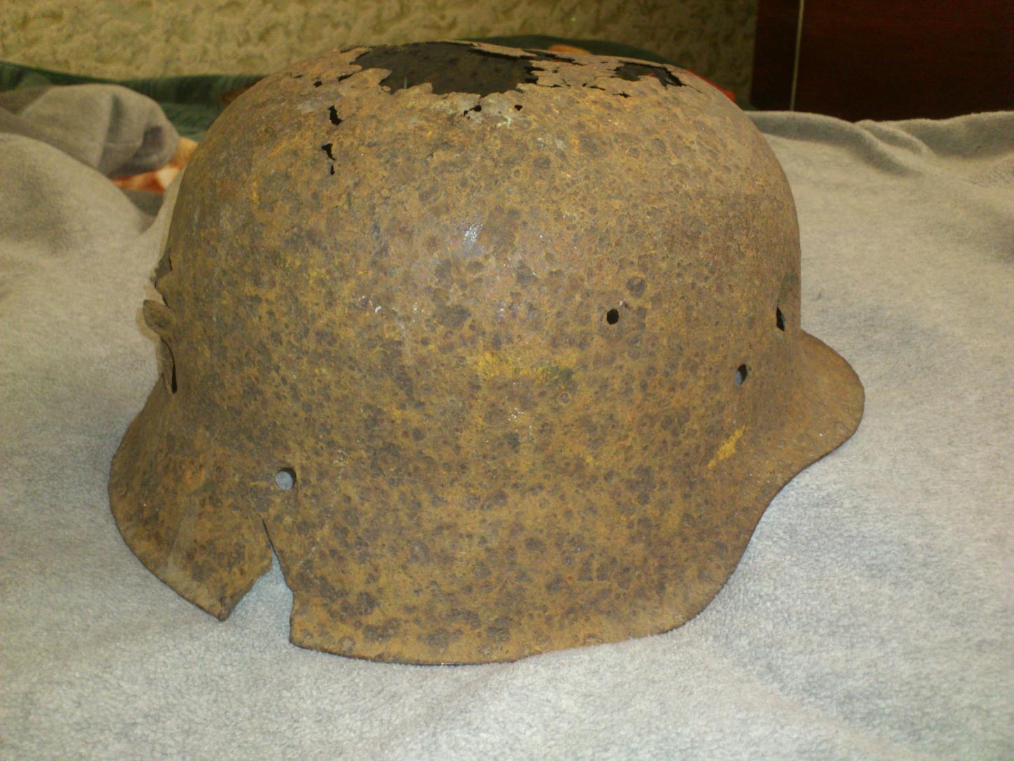

    Камрады,тоже восстанавливаю 42ю.Что бы не создавать отдельную тему,задам пару вопросов в этой,с Вашего позволения.1-долго думал,как восстановить люверсы,ответ нашёл-шайба,только если можно подробнее о самом процессе,так как это моя первая реставрация,и ещё,какой примерный диаметр самого отверстия вентиляции?2-исходник взял в ужаснейшем состоянии,весь пострелянный,будто из ПТРа по нему в стрельбе упражнялись.Следствие-вся каска в "розочках"(довольно крупных),по внешней стороне зачистил их под 0 болгаркой с зачистным кругом,а вот как быть с внутренней частью горшка?Болгаркой туда не подлезешь,да и напильником проблематично,что посоветуете?Заранее благодарен за все советы и ответы!
  17. Особист.
    Особист. Oberschütze

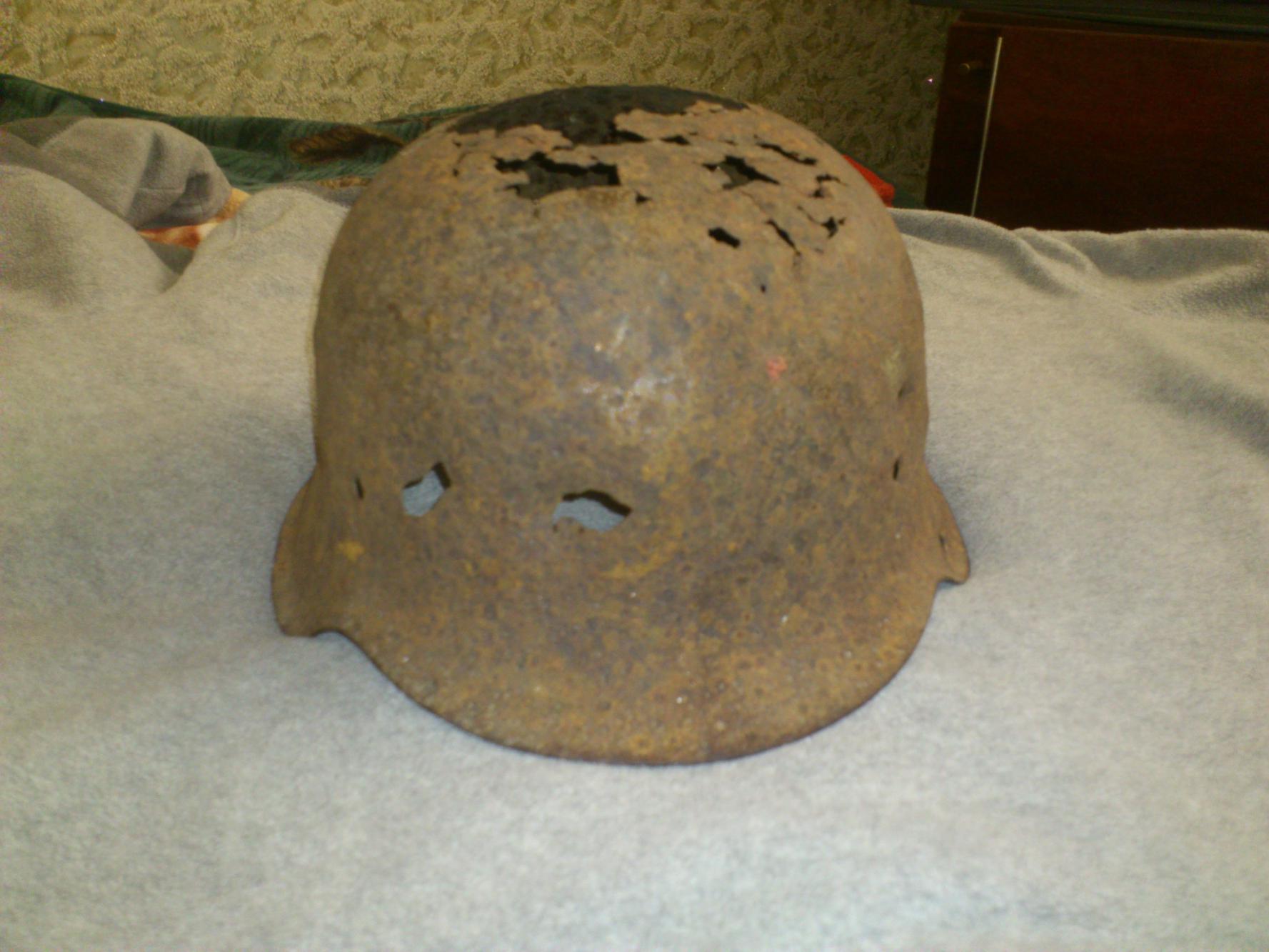

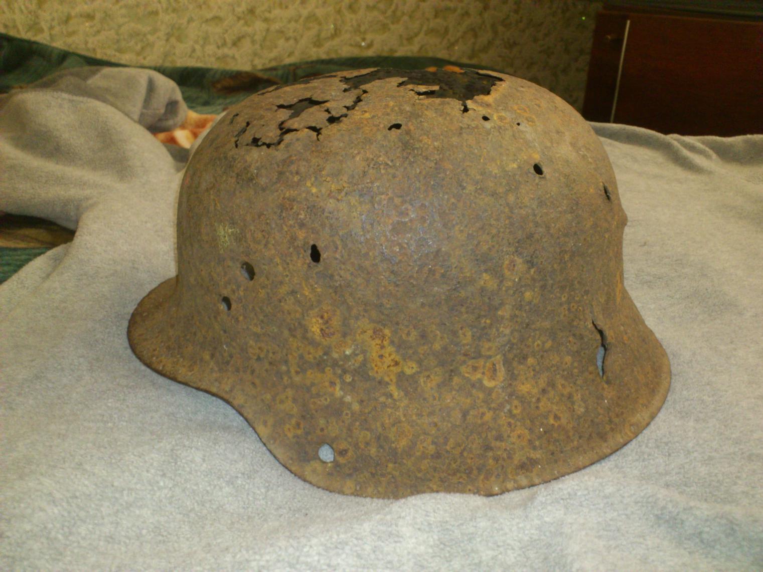

    Вот фото,пргонившие участки по куполу начал заделывать стекловокном и эпоксидкой,вроде ничё так получается:)Как потом все излишки стекловолокна и "розочки" внутри горшка поубирать?
  18. Beviloom
    Beviloom Stabsgefreiter
    681
    Київ
    руками - наждачкой или дреммелем, а вообще, не обессудьте, вы бы почитали по форуму, как такие дыры стекловолокном заделывают, авось и проблем было бы меньше (болванка - сверху шлем - дальше стекловолокно).

    Тоже сейчас пробую отреставрировать 40ю,тык маленькой болгаркой прекрасно внутри зачищаю(конечно есть неудобства но не критично и можно приспособиться),правда у меня стоит остаток от отрезного круга и ручка с болгарки снята.

    Вы эту каску уже латаете? Вы бы ее почистили как следует, не то все отвалится. С ув.
    Уже вычищенна,это просто фото её до начала реставрации

    Ой ё... :eek: Проще новую сделать...
    Камрад, есть ли смысл? В итоге будет нечто стеклопластиковое.. С тем же успехом можно папье маше слепить.. Либо большую часть кумпола сделать заново.

    Со сваркой напряжёнка,а вот паять не знаю как,вот и решил стекловолокном
    шайбы
  26. Докуч
    Докуч Feldwebel
    929
    Украина, Донецкая область
    Извините,замерить не могу сейчас люверс на каске.А мебельные шайбы подходят без обработки на наждаке(смысле уменьшать их не нужно?).
