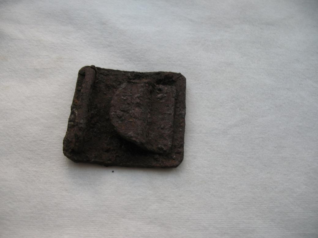

    Подскажите пожалуйста, можно реанемировать?Мне по неопытности, кажется , что это,уже хлам?

    Ополченец РИА, смело в лимонку тк она гладкая, без рисунка:beer::beer::beer:

    Предварительно обезжирить пряжку. А потом и травление кислотой я для этих целей использую соляную кислоту ингибиторы как правило не нужны, если вы конечно не в 30% раствор положите деталь.
    Для чего вы чистить хотите? Там будут раковины, если продавать то лучше не стоит. Если себе то пробуйте.

    Конечно соляная кислота разъедает металл(но для железа-это очень медленный процесс. Латунь кислотой не рекомендую чистить, цинк быстро уйдет и останется одна медь), вот поэтому нужно чистить в мало процентном растворе, а если вы захотите почистить в концентрированном составе то тут пригодятся ингибиторы. Хотя если честно я и в концентрате однажды чистил и все хорошо было, но лучше этого не делать. Периодически смотрите, как ржавчина уйдет, так и вынимайте.
    Ингибиторы коррозии – вещества, которые, находясь в коррозионной среде в достаточной концентрации, сильно замедляют либо вообще прекращают коррозионное разрушение металла
    http://www.donhim.ru/ms/021.htm
