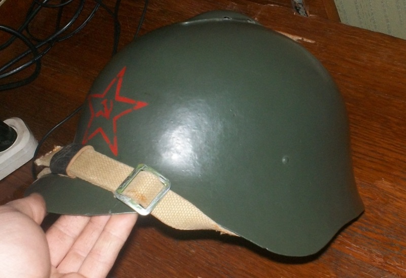

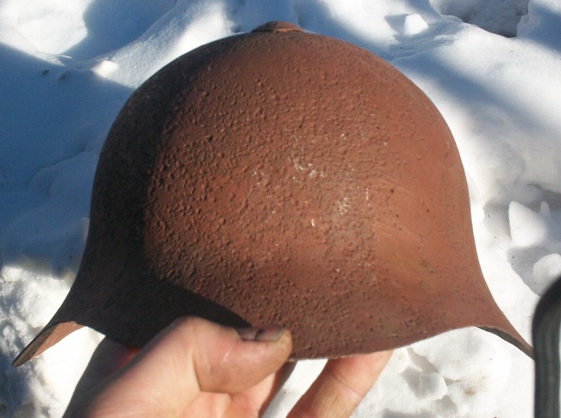

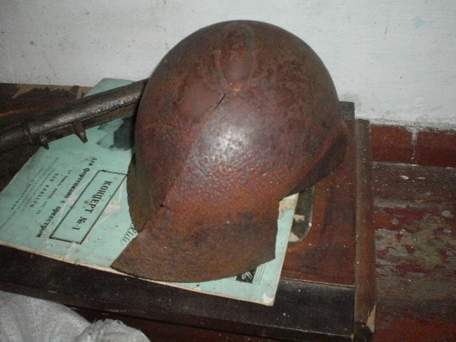

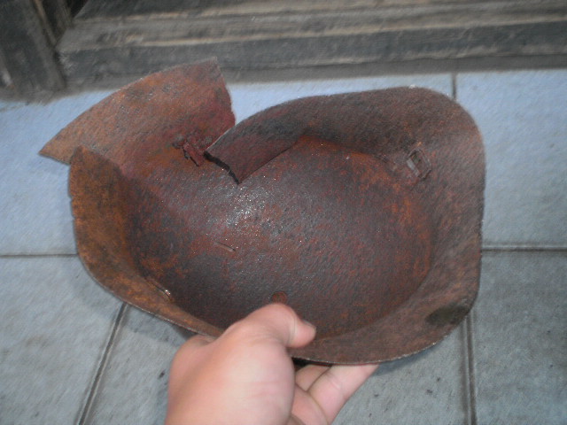

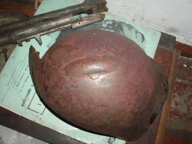

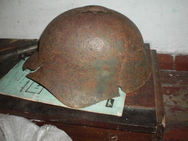

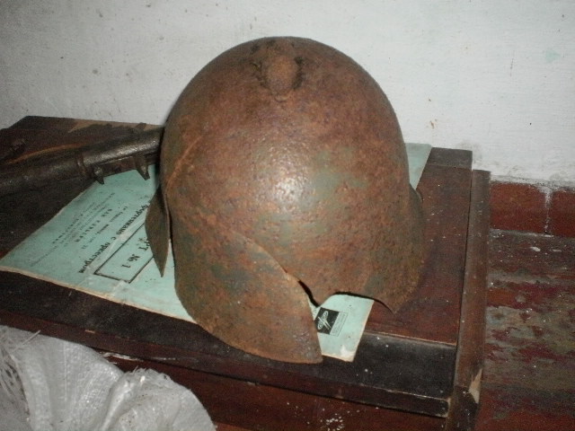

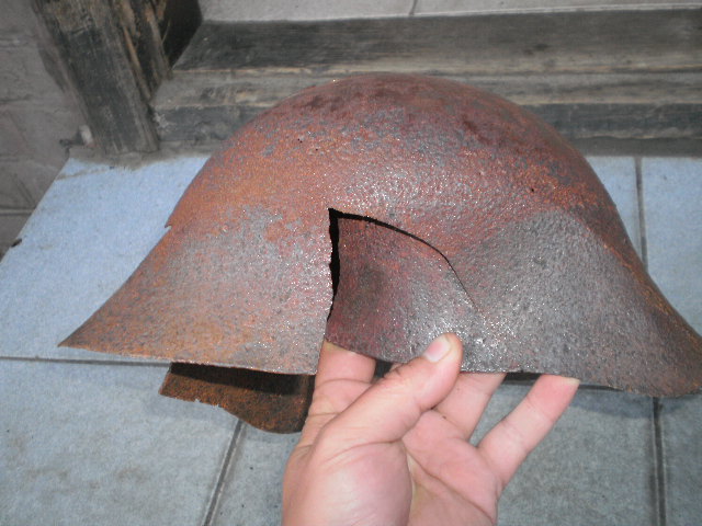

    Здрасьте Камрады! Вот на выходных наконец дошли руки до каски. К сожалению фото процеса реставрации не сохранились:(.

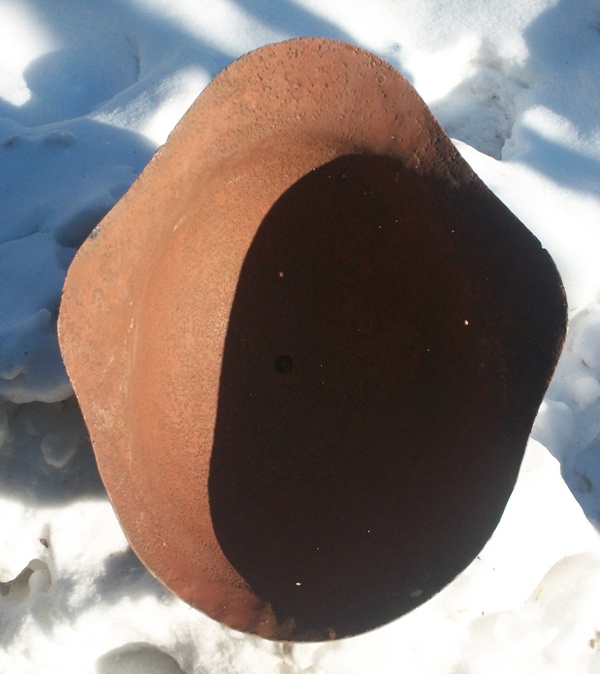

  3. Владос1991
    Владос1991 Feldwebel
    1.055
    город на границе
    До....

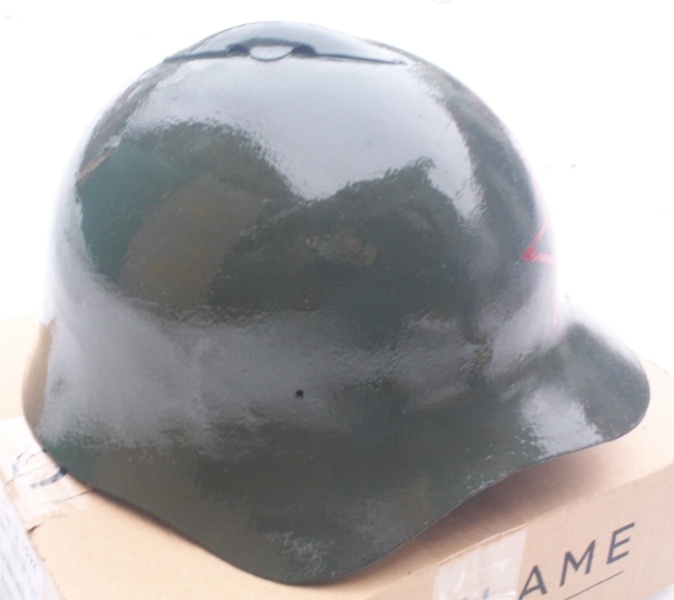

  4. Владос1991
    1.055
    город на границе

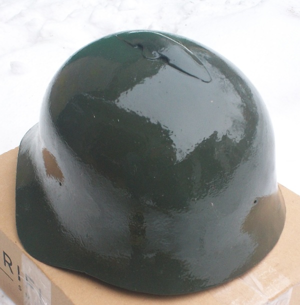

    Ну и после....

  6. Лёва
    Лёва Leutnant
    20
    70
    715
    Харьков
    Ох, и блястит... :)
    А те места, которые кажутся неокрашенными, действительно таковы или это просто блики?
  7. Владос1991
    1.055
    город на границе
    Знаю что блястит:). Надо покрыть матовым лаком. Это Вам кажется, каска окрашена вся. Кстати, в автомагазинах продают матовый лак в балончиках?
  8. Polizei
    Polizei Stabsgefreiter
    16
    27
    396
    Чернігів, Україна
    На рынках и строй-магазинах есть матовый лак,только не берите матовый лак "PAINT",-говенце полное))

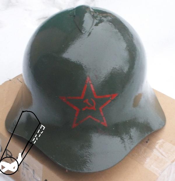

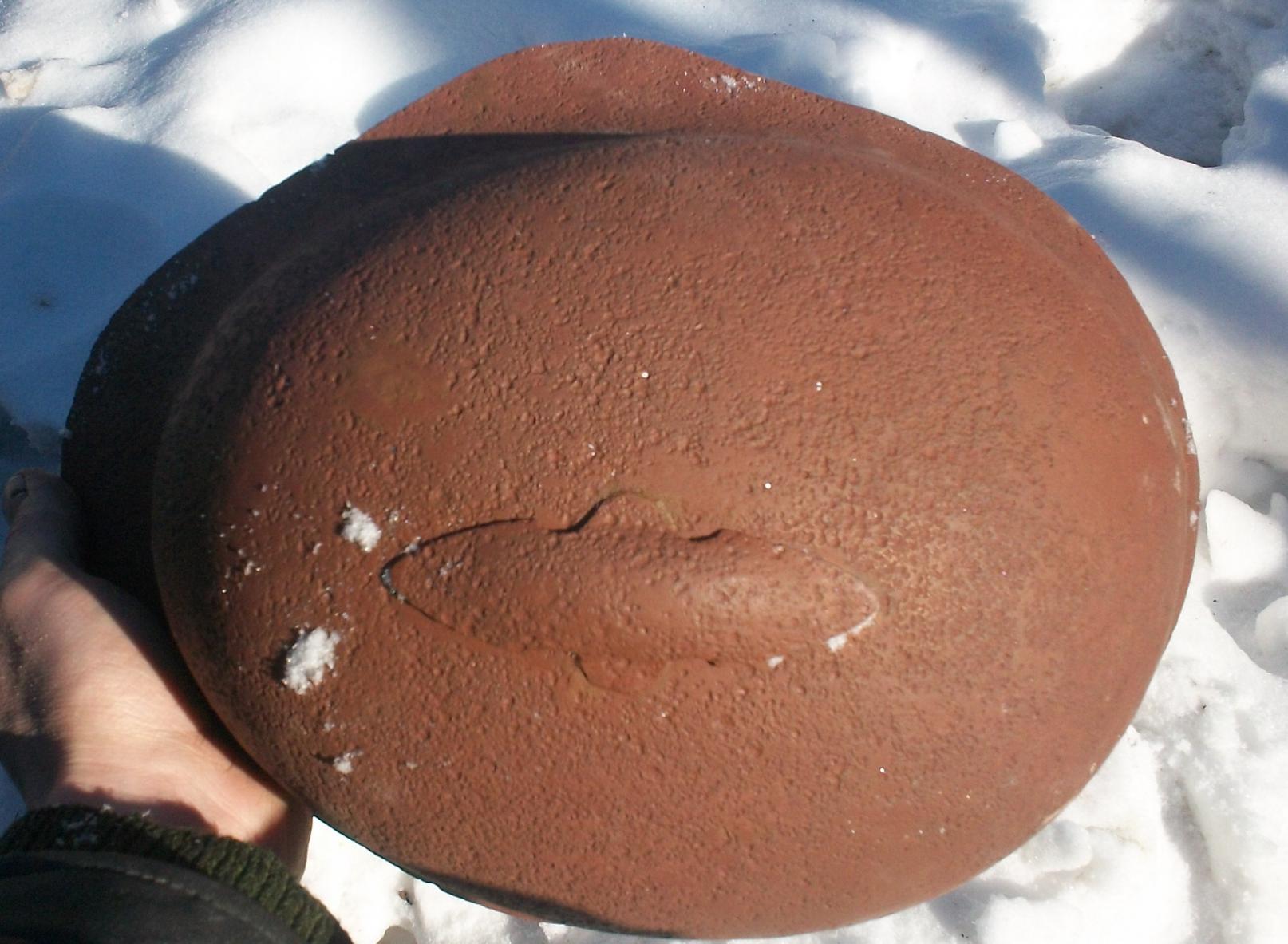

  9. Tamerlan25
    Tamerlan25 Major
    16
    28
    2.595

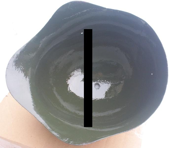

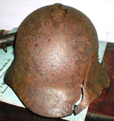

    Чем ровняли геометрию? Что применяли? С ув.
  10. Владос1991
    1.055
    город на границе
    Применял полуавтомат, паяльную лампу и самодельную приспособу для рихтовки (Труба с прорезью посередине, что бы надеть на каску). При рихтовке тубу надевал на каску(пунктиром обозначена внутренняя часть), подгинал трубой край и прогревал лампой. Для выравнивания геометрии использовал стальной прут с округлёнными торцами, вставлял в середину(показано на картинке), подгонял так что бы края были правильной формы. Затем отправил каску в буржуйку (вместе с прутком), нагрев до "красна", задержал её там минут 10. После отжига резкое охлаждение. Вот вроде и всё.

  11. Віталій ЛІК
    Віталій ЛІК Stabsfeldwebel
    18
    2.333
    Stаnіsłаwów
    Гарно вирівняли шолом.
  12. Владос1991
    1.055
    город на границе
    Старался.
  13. StrelokPS
    StrelokPS Oberleutnant Клуб взаимопомощи
    19
    58
    3.973
    not bad
  14. Рихард
    Рихард Oberstleutnant
    5.270
    Одесса, Украина
    Отличная работа! Хорошо выведена геометрия. Камрад, как металл на халкинголке (мягкость/хрупкость, хорошо поддается рихтовке и т.д.) ?
  15. Владос1991
    1.055
    город на границе
    Металл упругий, мягким становится только при нагреве. Также и при рихтовке, пока не нагреешь, ничё не сделаешь.

    Рихтанул отлично, но если бы отшпаклевал перед покраской было бы лучше. В плане матовости лучше использовать нитрокраску ИМХО

    Перед покраской каска шпаклевалась, просто красил паралоном.

    ааааа ясно, тогда наверное лучше было б кистью, было бы похоже на "фронтовой перекрас"

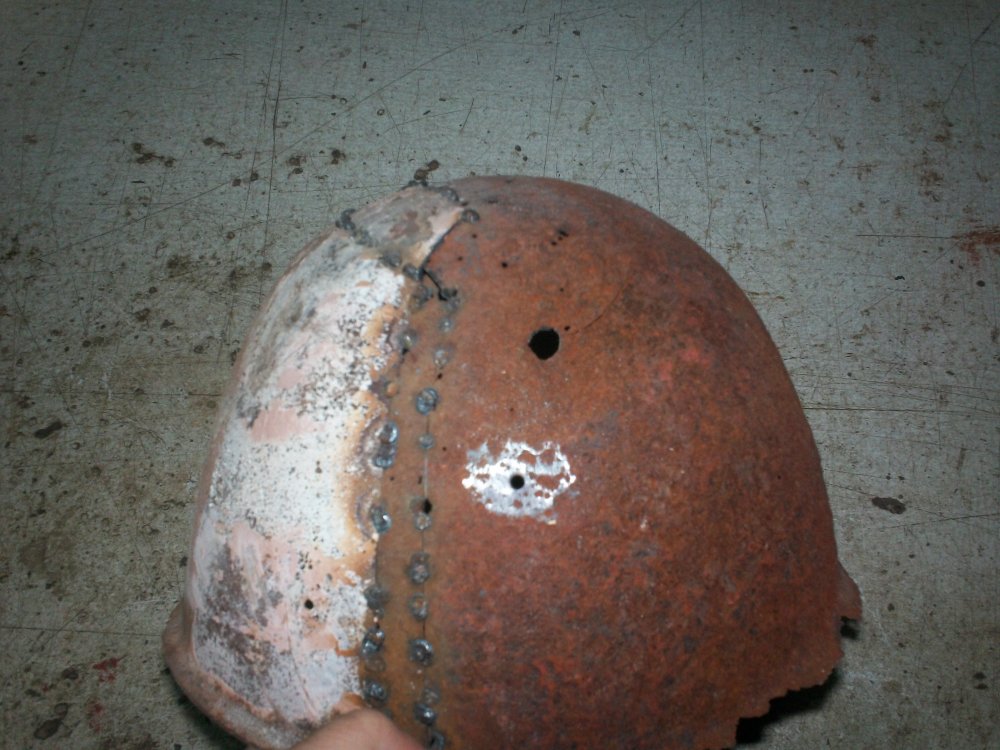

  21. Владос1991
    1.055
    город на границе

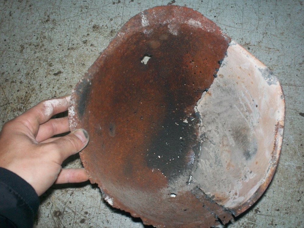

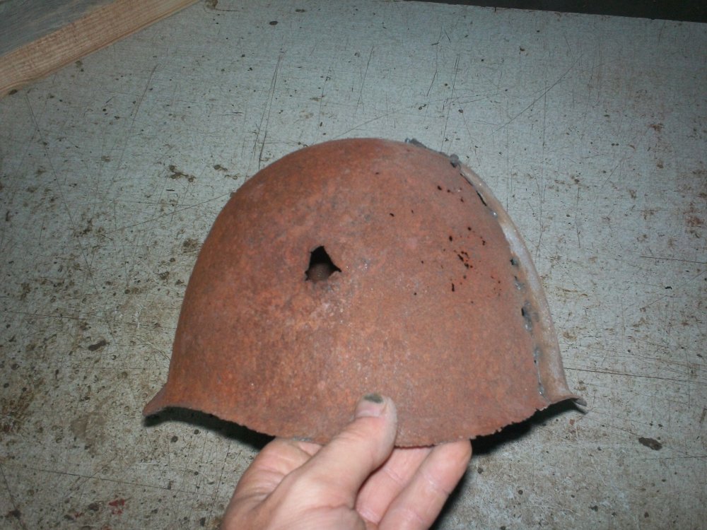

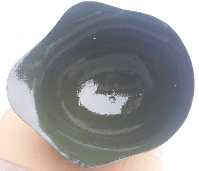

    Ну и продолжая тему реставрации. Моя попытка №3. Получилась не очень:smile_4:. Фото после рихтовки и варки. Покрыта грунтовкой.

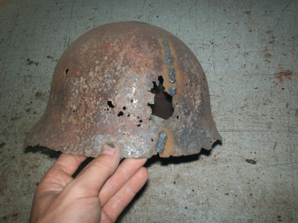

  22. Владос1991
    1.055
    город на границе
    А это до...
  23. Tamerlan25
    Tamerlan25 Major
    16
    28
    2.595
    Неплохо, какой металл использовали для латок?. С ув.
  24. Владос1991
    1.055
    город на границе
    За неимением касок -доноров, использовал обыкновенный листовой.

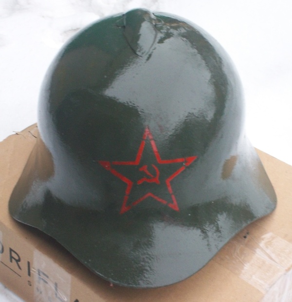

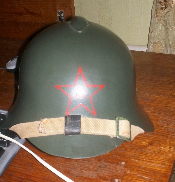

  25. Владос1991
    1.055
    город на границе

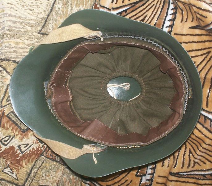

    Наконец-то нашлось время покрасить и сделать подшлемник. Вроде нормально получилось.
    Ervin_Romel та Frodi подобається це.

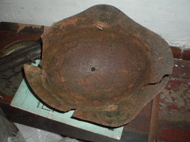

  26. Владос1991
    1.055
    город на границе

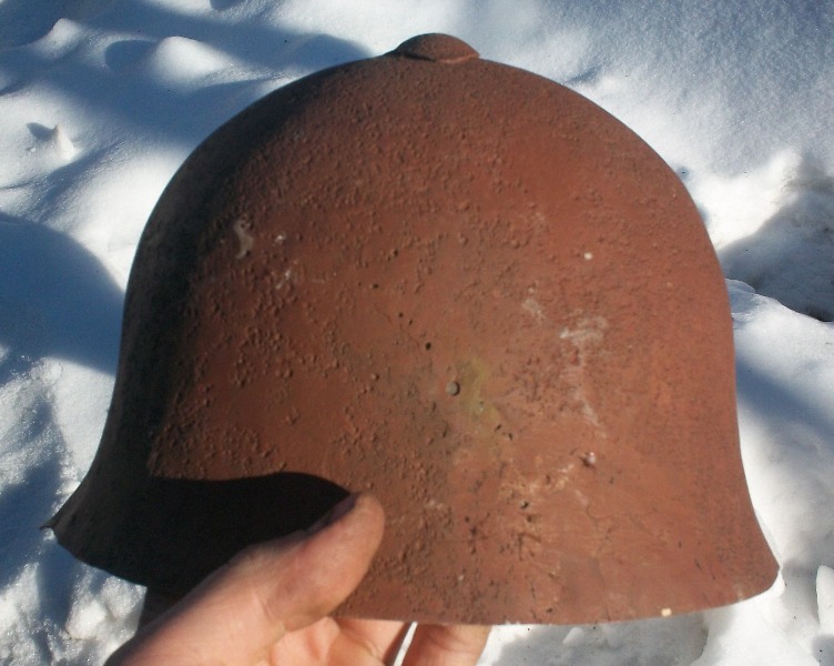

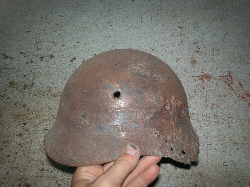

    Здраствуйте Уважаемые! Появилось две касочки. Хасанку купил, а сш-39 нашол. Обе с пулевыми прострелами. 39ю себе отреставрирую и оставлю с пулевым (оно четко выражено). А вот по хасанке вопрос...Оставить с пулевым или заварить отверстия? Как лучше будет?
