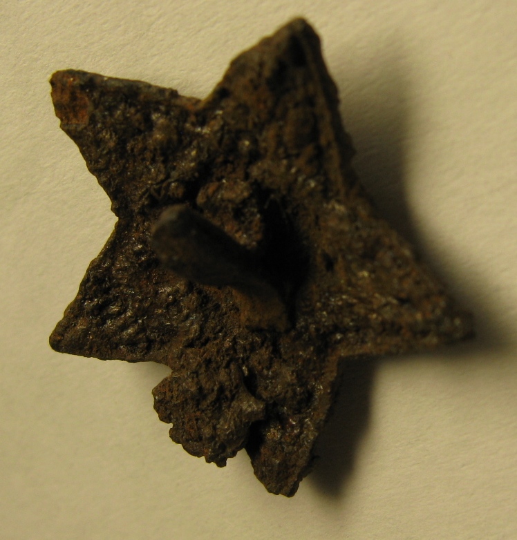

    Приветствую всех!

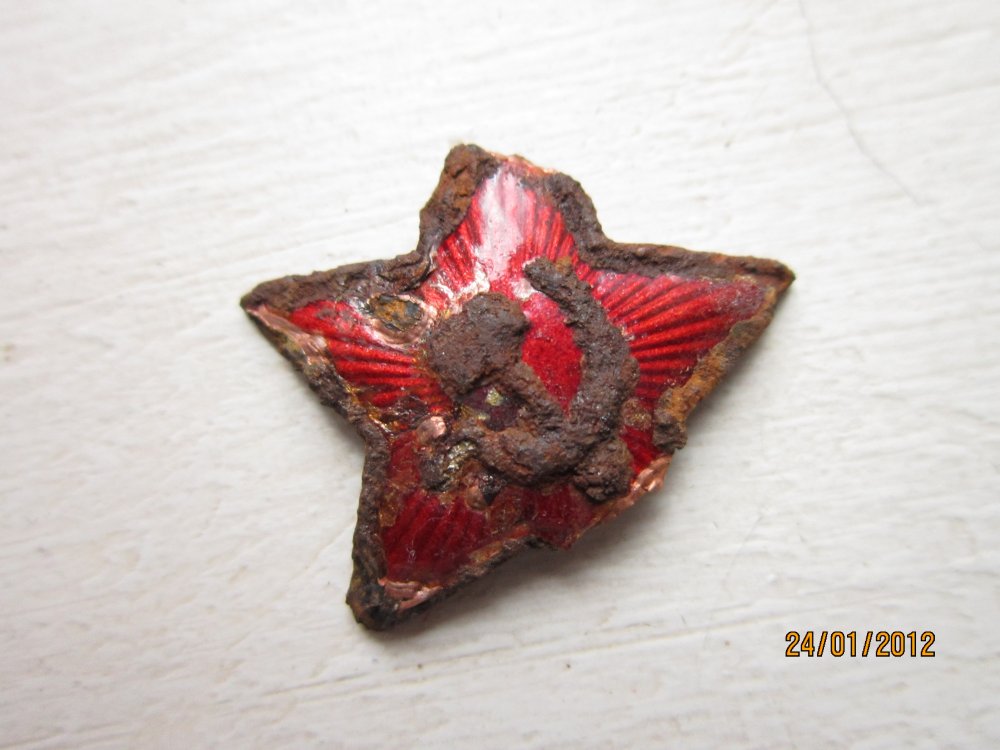

    Не так давно поднял довольно уставшую звезду и появилось желание как-то её оживить. Дел с чисткой подобных вещей не имел, поэтому буду благодарен советам знающих людей.
    Фото прилагаются.

    Для начала отмойте хорошенько зубной щеткой с коротким ворсом в проточной воде с мылом. Потом закиньте на недельку в мыльный раствор, периодически протирая той же щеткой. А далее смотря по результату. Можно в слабый раствор щавельки, постоянно контролируя. Часть эмали еще вытяните, но она уже не будет того рубинового оттенка, а с желтыми разводами. И на нижнем правом луче похоже есть скол еще с тех времен.

    Премного благодарен. Часть с мыльным раствором понятна, а насчет травления щавелевой кислотой прошу разъяснить. Какое соотношение кислоты с водой должно быть, чтобы раствор считался слабым? Само собой мешать буду больше или меньше исходя из результата недели отмокания звезды в мыльном растворе.

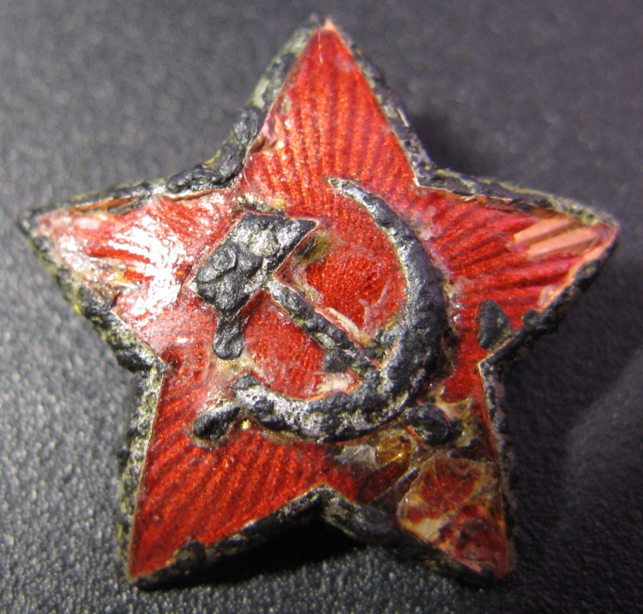

    Полагаю что мыло здесь очень мало чем поможет (читай не поможет !), щавелька тоже вряд ли актуальна - она нужна там где есть шанс сохранить красочный слой, но на звезде нет краски, да и такая ржа щавельке скорее не по зубам. Вот мой пример - сохран вроде как лучше вашего....и все же то немногое что удалось вытянуть после прменения лимонной к-ты.

    Все же советовал бы придерживаться старого правила: от мягкой чистки и постепенно к более агресивной. Начните с мыла, потом легкая щавелька, дальше если нужно, то более концентрированная. Ну а не поможет, можна и в лимонку. Но у Вашей звезды как я вижу начала слоится эмаль и мне лично неизвестно, как она в таком состоянии поведет себя в лимонке.

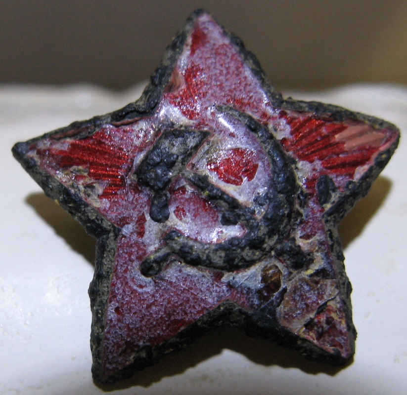

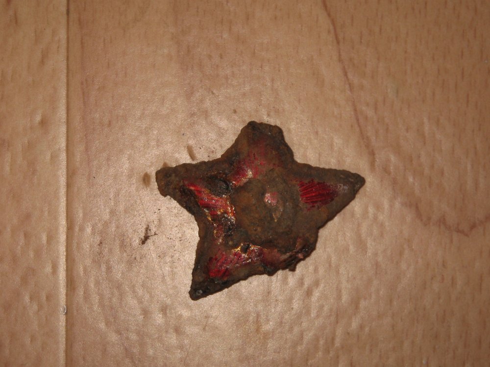

    Приветствую снова. Пришел показать результаты чистки и задать вопросы.
    Как советовал Хомяк, звезда пролежала в мыле некоторое время, правда это мало чего дало. Результат был, когда я положил её в раствор щавельки (смешивал 1 г на 100 мл воды), периодически проверял и чистил щеткой. Пробыла звезда в растворе 5 дней.
    Промыв её и протерев от влаги, эмаль звезды покрывается белым налетом. Как от него можно избавиться? Стоит ли продолжать её чистить?

    Передержал в щавельки,теперь налёт пошол,теперь смывай с мылом пока не перестанет проявляться с ув!

    Так и знал, что передержал. Убил час на чистку налета с мылом, как Вы посоветовали, результат нулевой.

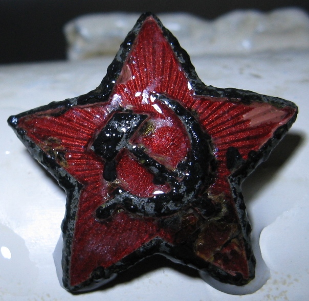

    Думаю, что убрать налет уже не получится, но у меня вышло его "замаскировать" весьма нестандартным образом. Достаточно было потереть звезду о жирную кожу и как налет прекратил проявляться. Результат не плох.:)

    Говорил же надо было лимонкой :mad:, я щавельку собственно из за этого поганого налета и не люблю - кстати насчет "передержал" на себя не наговаривайте, с щавелькой практически нереально угадать сколько не держи, налет практически всегда имеет место быть.

    Мне ранее не было известно свойство щавельки оставлять после себя налет на лаке. Век живи, век учись. Следующую звезду, если таковая попадется, буду пробовать чистить лимонкой.:)
