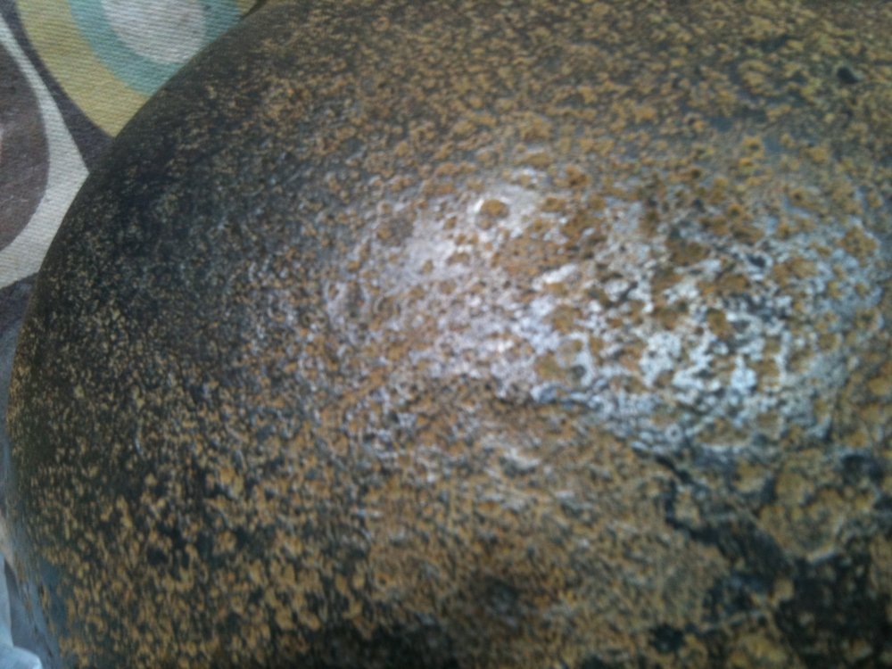

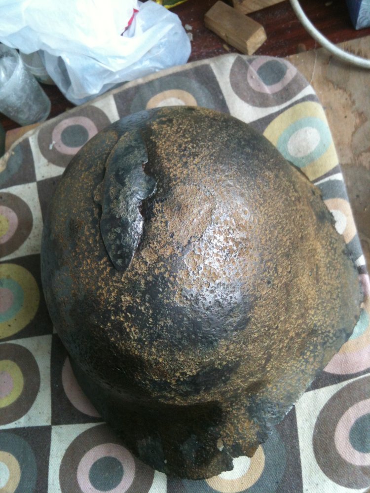

    Куча вопросов...
    1) Почистил электролизом, потом дрелью с насадкой. После помывки стала "браться ржавой патиной". Как этого избежать?

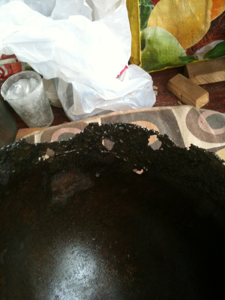

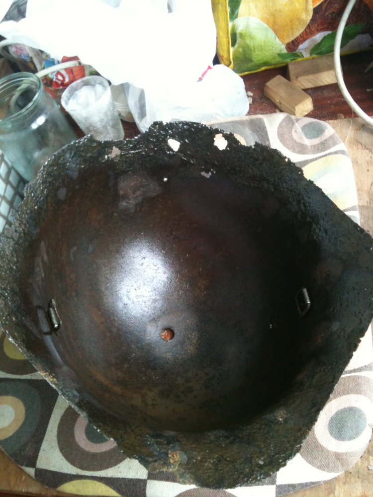

    2) Как видите на фото, края каски в печальном состоянии... как их довести до ума? Холодная сварка, или только вырезать и подварить донором... или просто какой нибудь пластиной доварить?
    3) Гребешок не снимается... его лучше как то снять (как??) чтобы там тоже всё почистить, или моэно и так оставить? Сидит крепко.
    4) Хочу её использовать на реконструкцию. В такой сохране это возможно? Или если такие печальные края, то только на полку?

    Я б радив вирізати тонкий і ппроржавілий метал на краях і підварити вистукані заплатки з міліметрової бляхи, зваркою напівавтоматом найкраще. А поверхню кілька разів обробити перетворювачем іржі, кожен раз стираючи губкою білий наліт.

    Если серьезно подходить, то необходим донор, под сварку, ( для полей). Но есть мастера что обходятся и попроще, стеклоткань изнутри. И эбоксит. Потом зашлифовка. Не поверите, но можно и простой газетой в несколько слоев все с тем же эбокситом. А патина вас не должна смущать, все равно ведь надо грунтовать.
    з.ы. Под гребешком все рано ничего интересного нет. не трогайте. Вид и так достойный.

    Если планируете использовать каску по назначению, то эпоксидный клей и холодная сварка сразу отпадают) Сильно убитые края вырезать и вварить латки. Гребень лучше не трогать:) А на полку в таком состоянии ставить нет смысла. С ув.

    Камрад сначала обработайте преобразователем ржавчины каску чтобы остановить образовывающуюся ржу, дальше как камрады написали определитесь каким путем будете реставрировать. Если решитесь на полку то можно бинт медицинский в эпокситный клей (двух компонентный - смола и отвердитель, в хоз и строй магазинах поспрашивайте) мокаете и накладываете на юбку с наружи (бо изнутри тяжеловато будет выводить, шлифовать) еще изнутни вылепети обычным пластелином форму на проржавевших местах чтоб бинт лег на сферу, после суток можно обмазать тонким слоем стекловолоконной шпаклевкой (толстым слоем замучаетесь со шлифовывать) и и далее шлифуете выводете форму каски. Но этот вариант для полки. С уважением!
