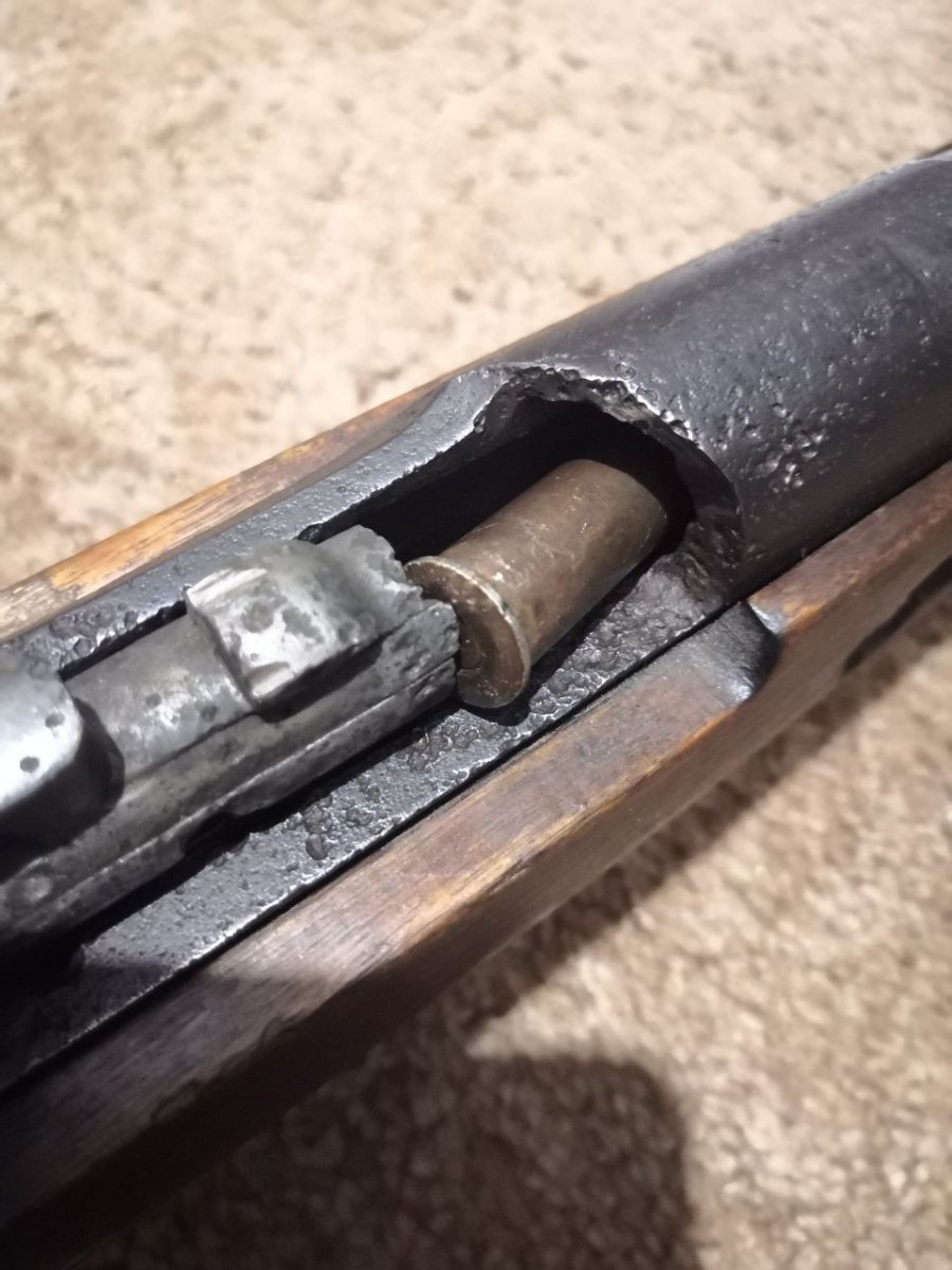

    Возможно екстактор не держит закраину донышка гильзы. вот и выдавливает его наверх. или проверте зеркало и личинку держит ли патрон затвор. отдельно без винтовки. Подаватель иногда гнут во внутрь что бы последний не задирало. если при подаче такое то полирните патронник. или вина патрона нет направляющей т е пуля не входит ровно и патрон на перекос

    Пробовал нормальным затвором, с отличной личиной. Результат тот же. Патрон вылетает при досыле, при экстракции всё работает превосходно. Патронник нормальный, рабочий. Гильзу не дует, не клинит. Подаватель наоборот думал вверх подогнуть, так как винтовка военных годов выпуска, без пульного взъёма . И порой из-за этого происходят утыкания холостых

    Перекос патрона происходит ещё до того как он упрётся в окончание ствола.

    Значит когда патрон тащит он гдето цепляет, у меня на СВТ в патронник сделана фаска как бы полумесяцом снизу явно доработка. при автоматике входит без проблем. Може срезать край патронника снизу где поступает патрон . И ли поиграйте с подавателем что бы более горизонтально выдавал. Клинит при полной или только когда один. набейте 5 и посмотрите.

    Ствол прихвачен сваркой к раме. Буду что то с подавателем думать значит

    думаю шабером ил что то типа возможно снять острый угол если за него цепляет.намажте маркером и посмотрите где затерает при подаче. Подаватель я край пригибал что бы давил типа плоскостью не краем задирал патрон. Когда снимает затвор патрон его держит еще отражатель. я уже и забыл)) .посмотрите может там собака зарылась ОН просто выскакивает еще не дойдя полность в патронник и пульный вход

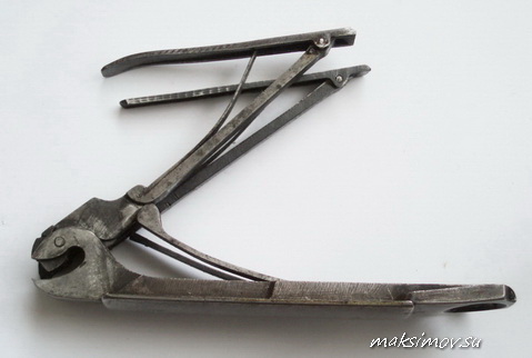

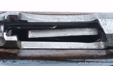

    вот на скорую руку фото и инета
    PURGEH, Олег Грабовский та Djomin подобається це.
