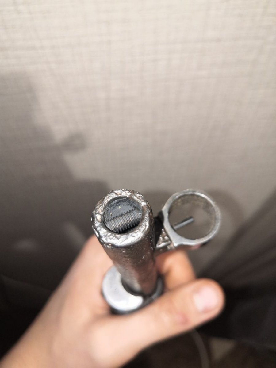

    Прут из обычной стали, особой твёрдостью не отличается, нарезы ствола не должен царапать, если вдруг такие и остаются. Та даже если он их и повредит... без разницы, не стрелять же с него

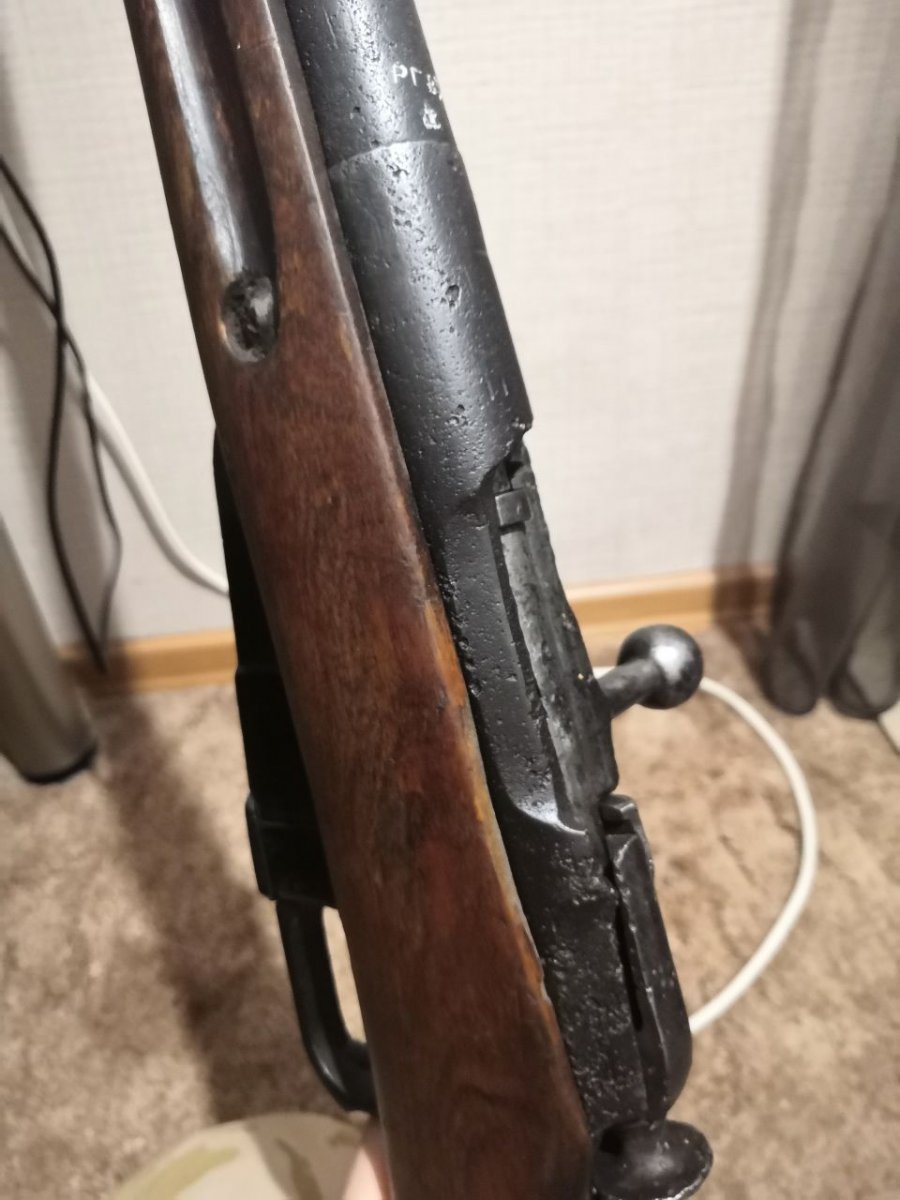

    Винтовку насколько разобрали с момента последнего фото? Магазин, курок, шептало?
    663 подобається це.

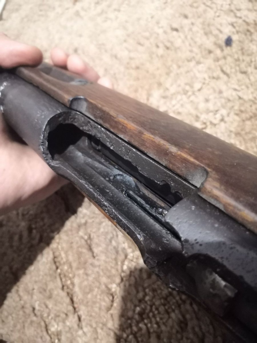

    Поворонил вчера раму, в целом результатом доволен. Сейчас делаю затвор к ней. Такой вопрос-чем покрывался затвор? Просто полировка или какое либо другое покрытие? Никель?
    MrJonsson81 та Олег Грабовский подобається це.
  5. Helmut Hesler
    Helmut Hesler Leutnant
    1.181
    LITHUANIA
    Таки оригинал бул по просту ШЛИФОВАН. Но за всегда в место никеля можно покрыть ЗОЛОТОМ.

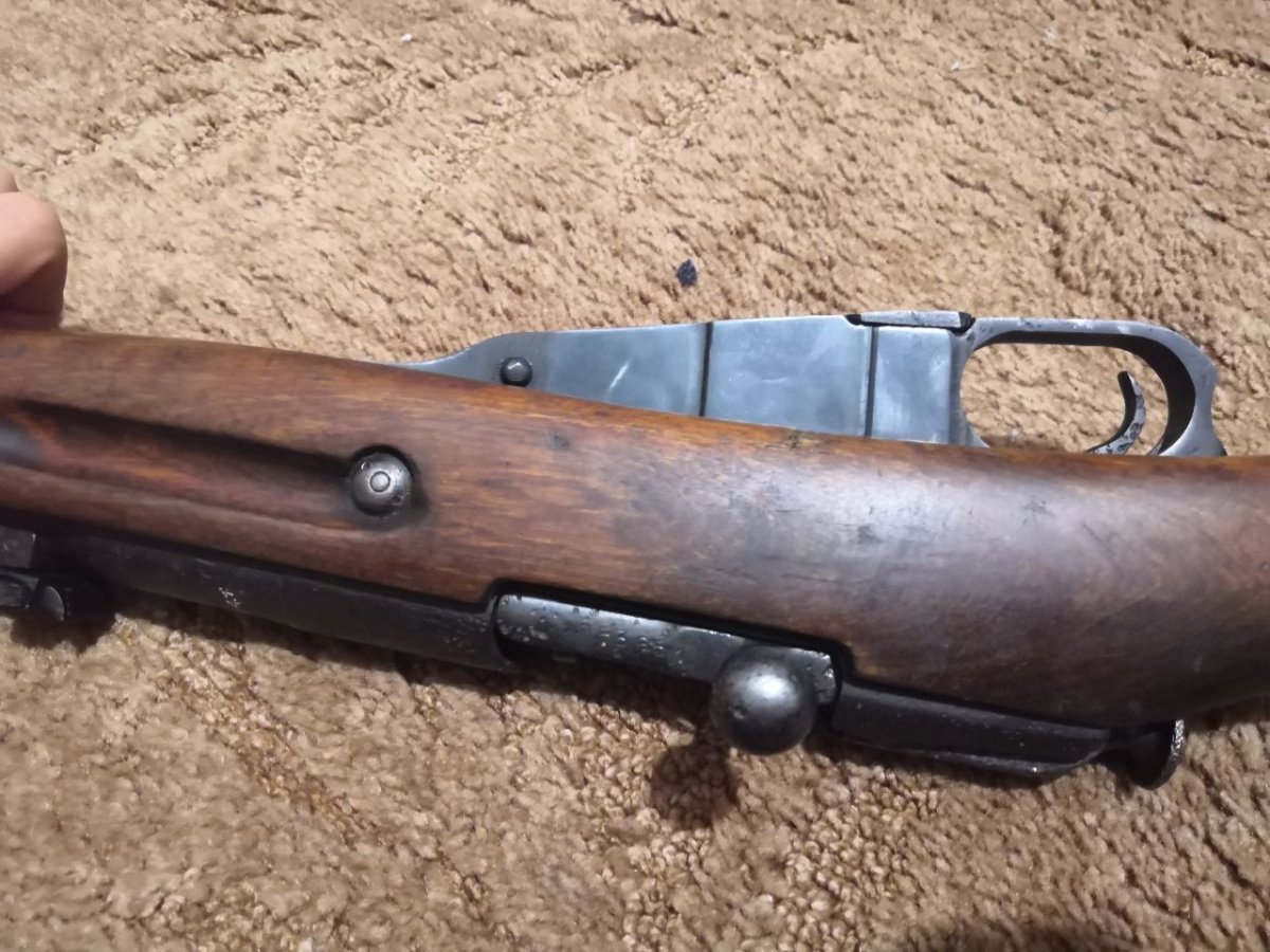

    Пришло сегодня такое вот дерево. Всё в консервационной смазке. Подскажите, чем её смывать? Кипятком топить не хочется, не хочу что бы дерево влаги набрало. Может ацетон?
  8. Поляк87
    Поляк87 Stabsgefreiter
    11
    653
    Сумщина
    Попробуйте разогреть феном и убрать салфеткой/ветошью/туалетной бумагой.
    663 подобається це.
  9. Helmut Hesler
    1.181
    LITHUANIA
    Бензин, только некурите!
    Djomin, БЛК, RIHARD 77 та ще 1-му подобається це.
