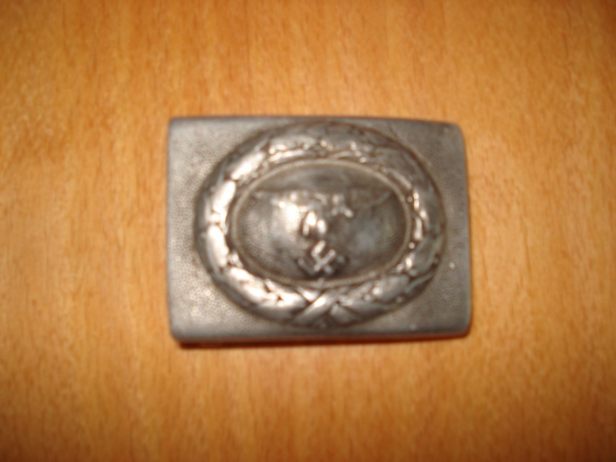

    Также хотел спросить: DSC07542.JPG Вы можете реставрировать полузатёртые "курицу" и венок на люфтовой аллюминиевой пряге?

  8. фандик
    фандик Oberleutnant
    2.581
    Алекс 81 не только венок и паук может восстановить . Он Вам без проблем фактуру на пряге восстановит .

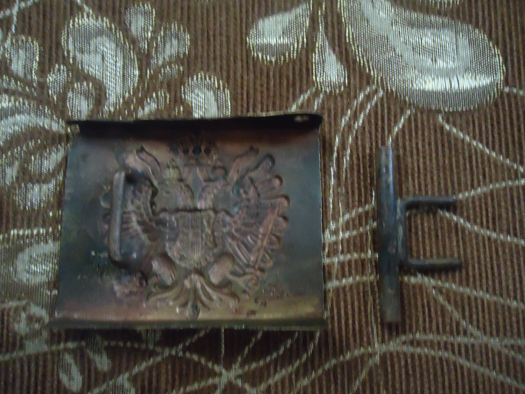

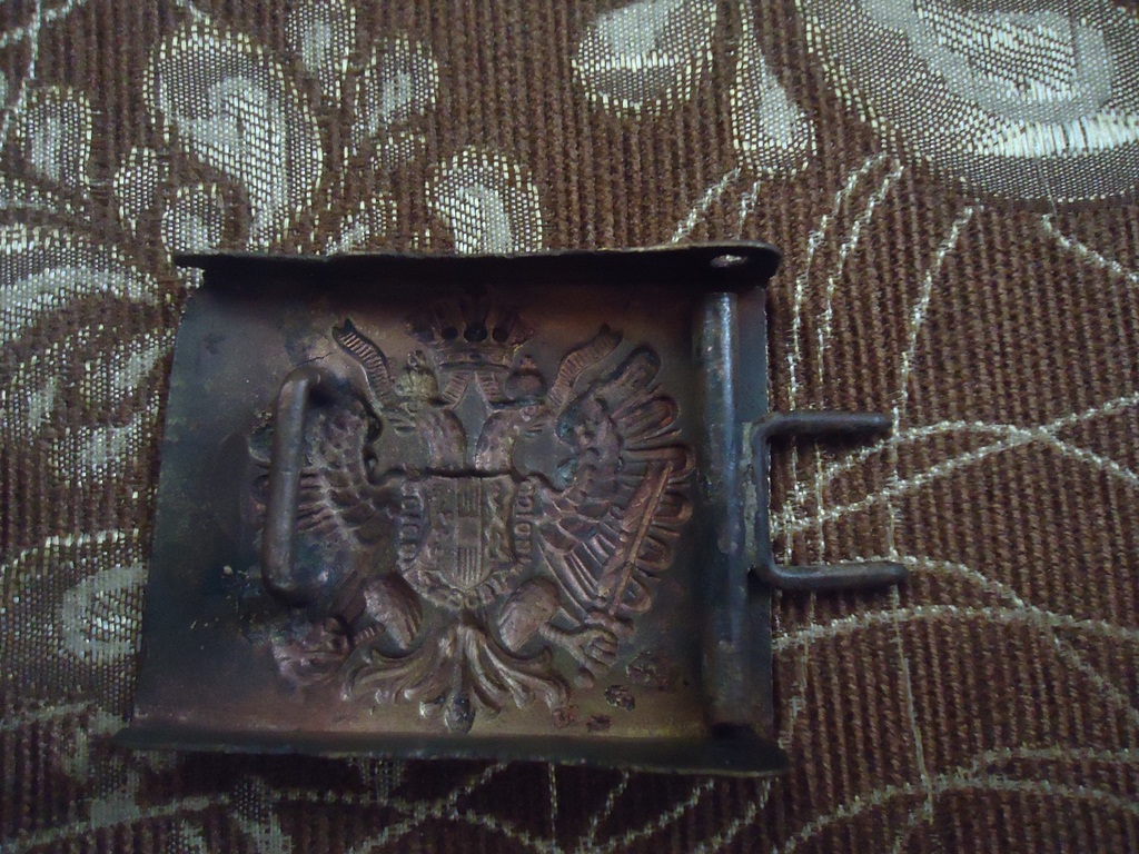

    Что бы не плодить тем, подскажите как зафикировать вилку в пряге? какой был пруток латунный, металический? DSC02376.JPG DSC02377.JPG DSC02378.JPG

    Делал на своей пряге. Берете гвоздь нужной длинны и диаметра, обрубываете шляпку, получаете стержень и молотком расплескиваете новую шляпку в виде грибка. Перед расклепыванием метал лучше отжечь, что бы он стал мягче, потом расклепываете. После ставите на место и расклепываете другой конец.

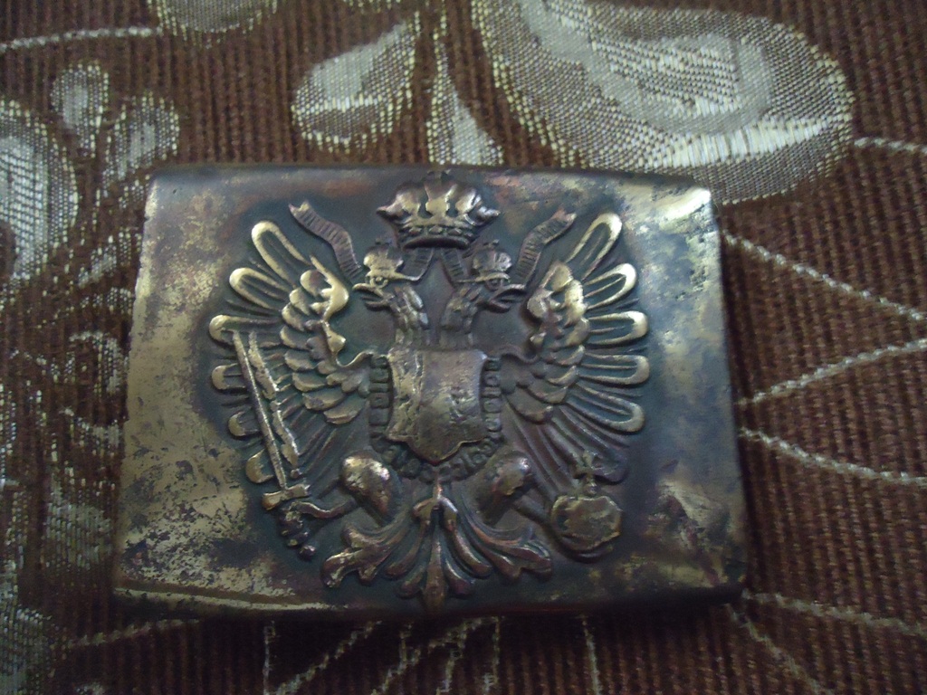

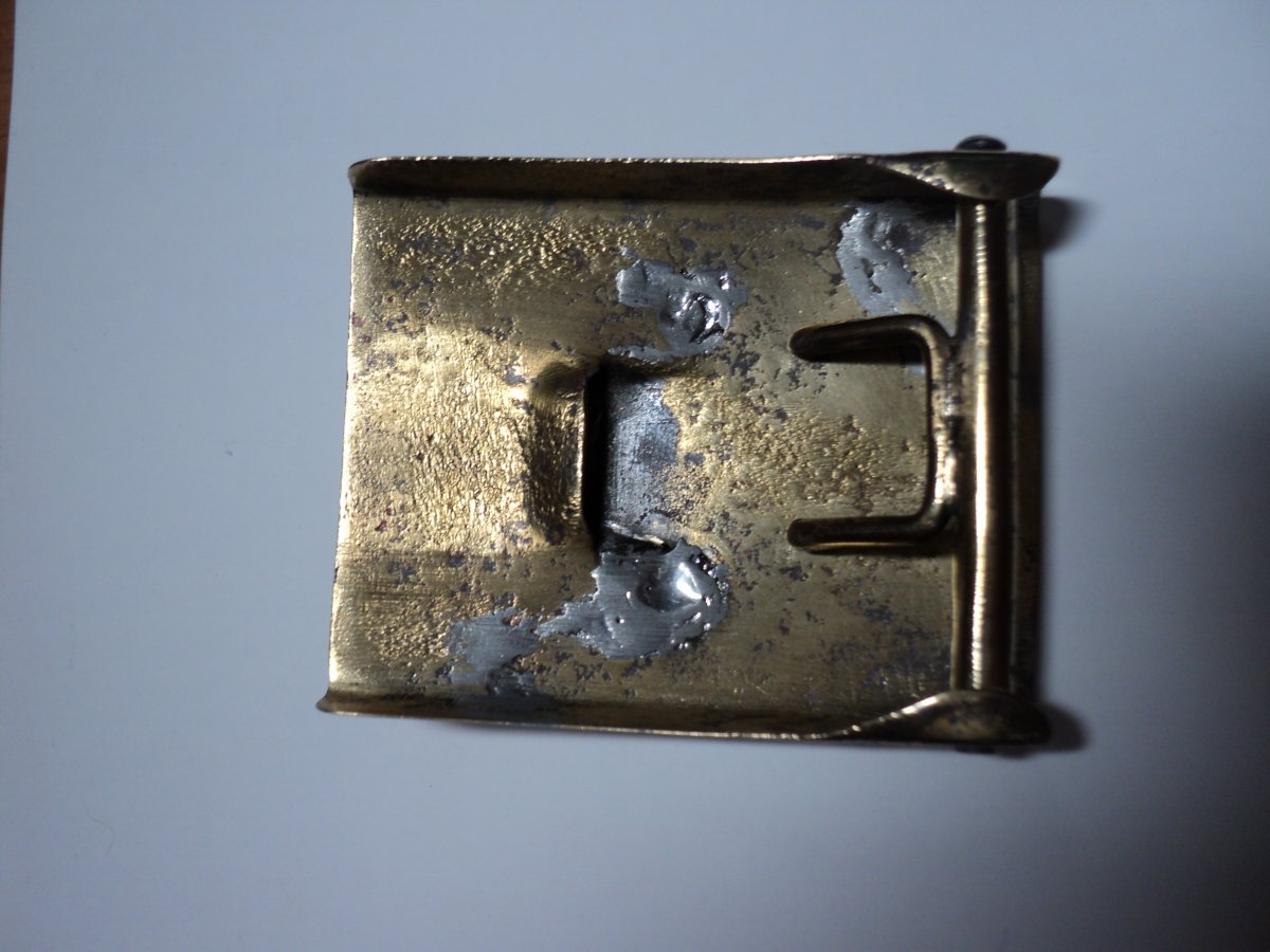

    Пряга до работы и в процессе. Похоже была партизанкой, орел и паук были полностью затерты, потом его пытались восстановить, выстукивали с внутренней стороны, через что в пауке появились свищи и держалась он на "честном слове". Пока выходит так, с обратной стороны немного подпаяна, выглядит не очень, но и так напарился с пайкой алюминия. Паял по причине того, что после работы штихелем, попытки углубить паука, часть его отпала. Паял специальным флюсом для пайки алюминия ФНА, паялось очень тяжко, припой не хотел браться, толком углубления в паке не зачистить. Рисунок углублял, царапал и выделял с помощью штихелей из надфилей. После шлифовал мелкой наждачкой и куском резинового абразива. Все что получилось вытянуть. Теперь думаю как восстановить шагрень.
