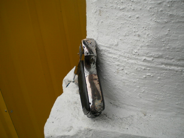

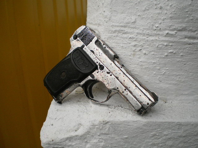

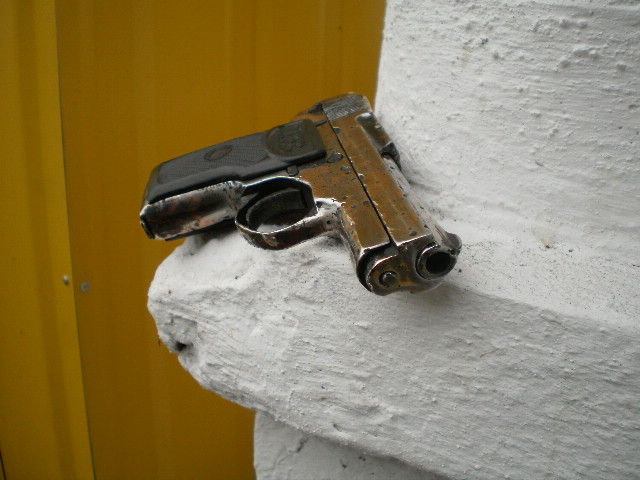

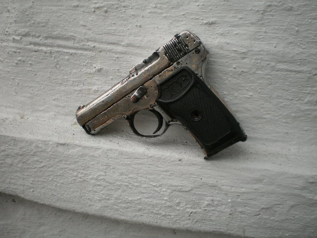

    в общем все. больше возится с ним не буду. вот что получилось. кому не нравится, сделайте лучше.

    Красота!Воронение будет?

    Я на револьвере каверны поксиполом (холодн. сварка) заделывал . На Вашем месте я бы сним ещё повозился :) .

    там возится уже не с чем. если кое где точки остались, больше туда припой не припаять! потому что припаивать нужно той же самой температурой. и будет вокруг все плыть. а пластилином типа (холодная сварка) я портить не буду. какой тогда ризон мне был далбаться с ним месяц. холодной сваркой заделывать можно большие предметы типа автоматов,пулеметов.

    Если в этот припой добавить чистого олова, то температура плавления понизится. На крайняк, можно можно попробовать запаять оловянносвинцовым припоем, затем омеднить, а потом зачернить "серной печенью".

    оставь как есть.положи на полку и пускай он тебя радует долгими зимними вечерами.
  9. Diver-kop
    Diver-kop Stabsgefreiter
    354
    мло
    сравни.это уже совсем другой Коровин.достойная работа.

    100%! спасибо всем ребятам и Вам что тогда сказали что первая реставрация какашка :beer:! теперь я знаю разнообразные способы реставрации через которые прошел сам! а так бы и реставрировал дальше. так что Вы мне помогли. спасибо! :beer: с ув.Саша

    А почему воронить не стали?Серебро чернится хорошо.Рецепт в сети поищите.

    Пример восстановления раковин оловом, когда винтовка большая а всю жизнь не хочется тратить на серебряный способ
    Автор Александр
    Для начала надо метал полностью очистить от ржавчины до белого метала.Я чистил гидролизом потом на час в бытовое средство "Сантри" оно на основе серной кислоты.Когда метал чистый обрабатывал ортофосфорной кислотой и большим медным пояльником который грел на газу налаживал олово.После обработки оловом зачищал напильником потом разными наждачками.чтобы олово лучше воронилось надо приготовить раствор.Есть такое средство для пайки "зил2" в него добавляем мелкую медную проволку и оставляем на неделю.Потом этим расвором обрабатываем поверхность и после высыхания наносим воронилку я использовал nu-blak другие воронилки не пробывал.
    Много инфы нашол в гугле про воронение и тд.
