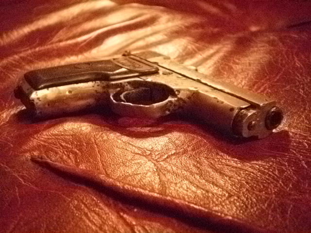

    кто может слышал про серебряный припой (автогеном)
    1)очень хорошо цепляется к металу (+)
    2)сильная твердось ничем не хуже полуавтомата(+)
    3)отличный блеск (+)
    4)не плохо счищается (+)
    5) предохраняет метал от подальшего ржавения (+)
    6)припой повторяет цвет метала Вашего ммг(+)
    7)только дороговато таким способом реставрировать(+-)
    на днях покажу что сделал с своим Коровиным :smile_12::)[/QUOTE]
    Припой называется ПСР. Юзают в основном холодильщики - кондиционерщики. Действительно обалденная штука, но дорогая...:confused:
    К нему еще и бура нужна (флюс).

    ребята, еще работы с ним просто немерено ! я и не думал что так будет тяжело:( вот только освободился. все это время напильниками и натфилями счухивал все что лишнее. и даже до половины не дошел. покажу когда будет готов.

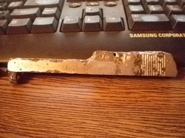

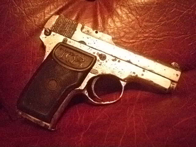

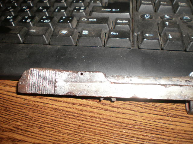

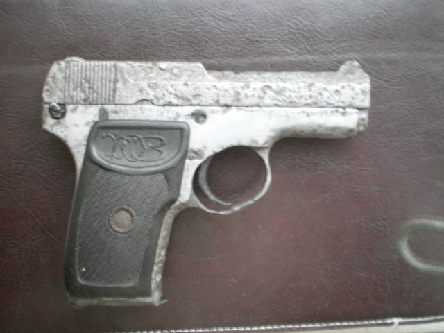

    ок! как хотите. но я его еще даже не дочухал и не доделал. вот фото после того как я полностью снял шпатлю. на фото выглядит лучше чем в живую.

  10. Luftshtutz
    Luftshtutz Oberleutnant
    4.983
    Ukraine-ϟϟ

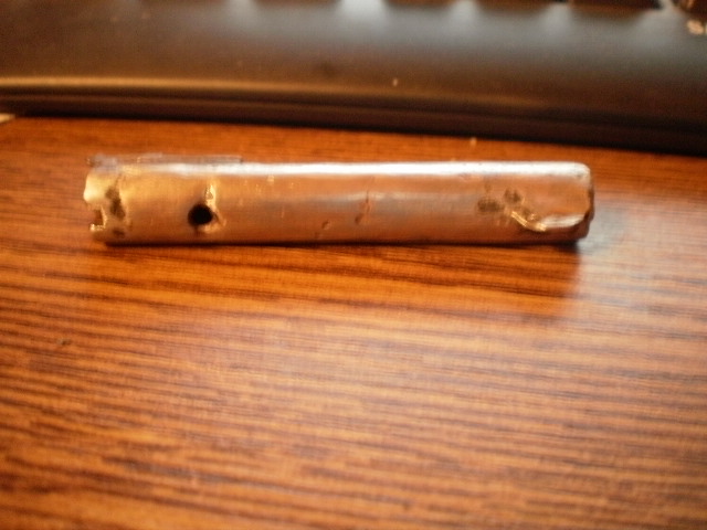

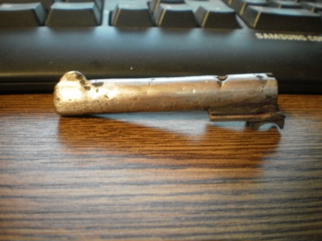

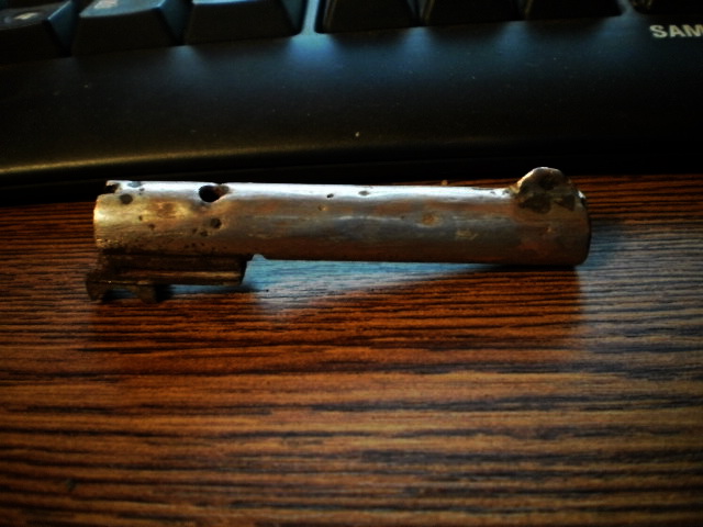

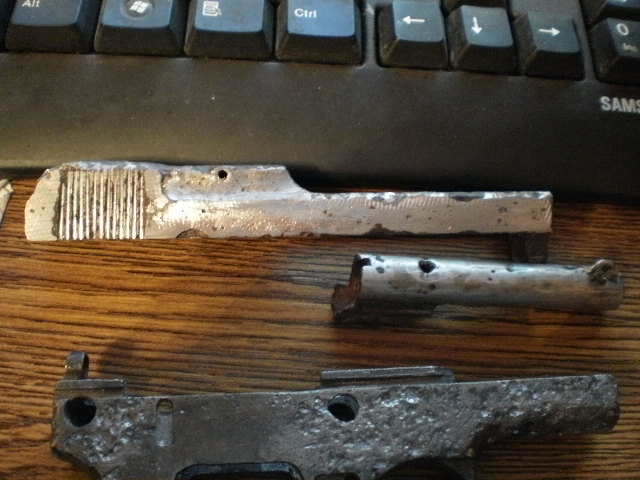

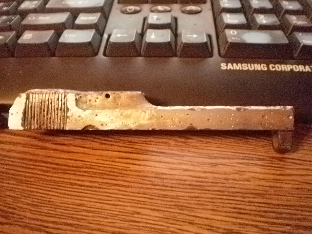

    вот пока занимаюсь стволом и затвором. но еще я думаю неделю буду заниматься. так как пока наплавляю, потом шлифую. смотрю что пропустил и опять по новой, и так несколько раз.

    каверны оловом исправляешь, можно про технологию подробнее?

    Совет ,если нужен: там в спиливании лишнего - главное соблюдать все плоскости поверхностей + не запиливатьсся дальше маячков( остатков родных поверхностей или размера по чертежам), если поры остаются после наплавки - сразу в ноль счищать лишнее не нужно, оставить +0.5мм, когда очередной раз проварят - тогда дошлифовывать...
    желаю удачи и терпения, ты на почти верном пути :)

    комрад, читайте внимательно пост №53.
    серебряный припой налаживается автогеном. при высокой температуре (это как сварка);) после того, он огня не боится. и легко можно его разогреть до красна и заворонить.

    спасибо! я оставляю 0.5мм. припоя. :beer:

  20. Luftshtutz
    4.983
    Ukraine-ϟϟ
    сегодня уже вот так. но это еще не все. осталось чуть чуть:D

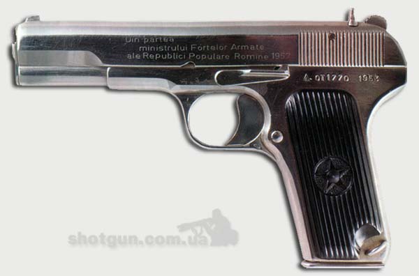

    Камрад, а что если в итоге закрепиться в "блестящей" теме?
    См. аналогию (не ТК, конечно, но всё же) :
  23. Luftshtutz
    4.983
    Ukraine-ϟϟ
    я думал об этом, но думаю все же поворонить
  24. Трофейщик
    Трофейщик Stabsfeldwebel
    958
    Россия, Воронежская область
    Воронение:
    1) скрадывает размеры и детали
    2) типично (и т.д. и т.п.)
    3) 1 заходом не обойдётся (разные металлы)
    Хромирование:
    1) зрительно увеличивает объект, выделяет изгибы
    2) редко и изыскано - типа наградной для избраных
    3) слой поверхностный - скроет "косячки"
    В любом случае - решение за хозяином отличного девайса!!!
  25. comanch
    comanch Hauptmann
    2.613
    с.Катериновка
    Не "типа наградной", а типа так так воно и есть :) С нетерпением жду конечного результата,удачной реставрации!
