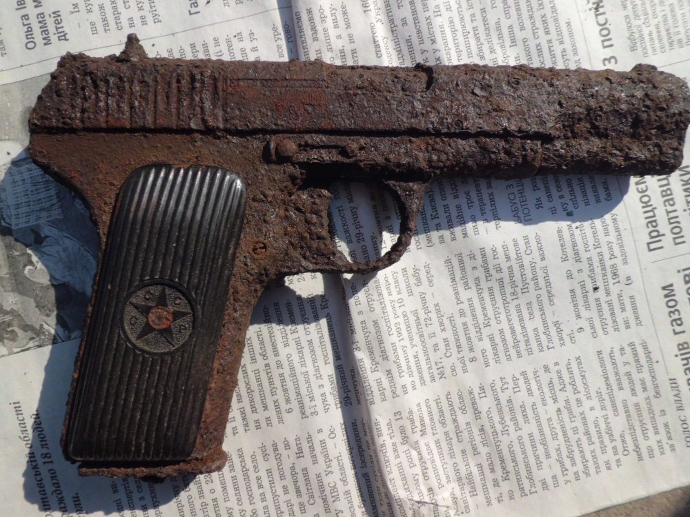

    Всем привет! Прошу помощи по реставрации ТТ. Хочу сделать ММГ и повесить на стену для коллекции. Поскольку опыта по реставрации пистолетов нет, поэтому прошу вашей помощи. Свои Мосинки всегда вымачивал в керосине, а потом в ВД-40- разбирал без проблем. Повторил ту же операцию с ТТ, думал прокатит, но не тут то было.Помогите, пожалуйста! И еще одна маленькая деталь-ТТ достаточно тяжелый, то что магазин полный патронов это 100%.И возможно даже есть патрон в патроннике... Поэтому в этом случае, я не знаю даже с чего начать...:confused:
    P/S- ТТ не продается.;)

    для начала электролиз.
    потом как очистится - на месяц в керосин.
    все разберется очень легко
    ГЛАВНОЕ - НЕ СПЕШИТЬ!

    А патроны не рванут?
  5. StrelokPS
    StrelokPS Oberleutnant Клуб взаимопомощи
    19
    58
    3,976
    Location:
    нет. с чего бы они рванули?

    так просто спрашиваю,хочу чтобы все прошло без сюрпризов в квартире, а то я электролизом кроме монет ничего не чистил.
  7. StrelokPS
    19
    58
    3,976
    Location:
    ничего не будет.
    ток побольше(около 10 ампер) и электрод побольше площадью. и все будет хорошо

    но сразу видно что пациент будет очень антуражным.
    раковинок будет много и они будут глубокие
