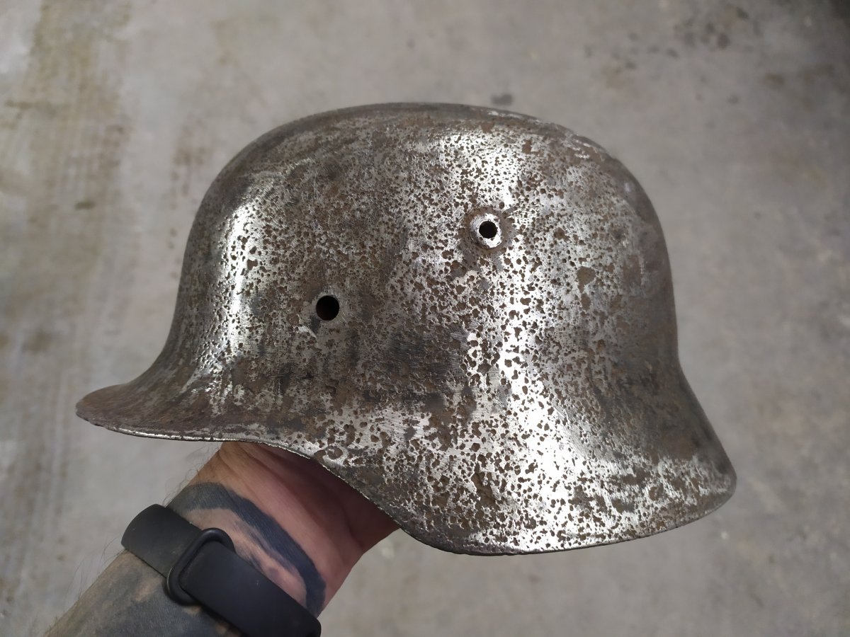

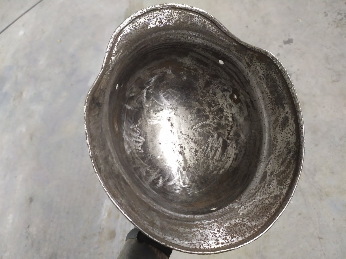

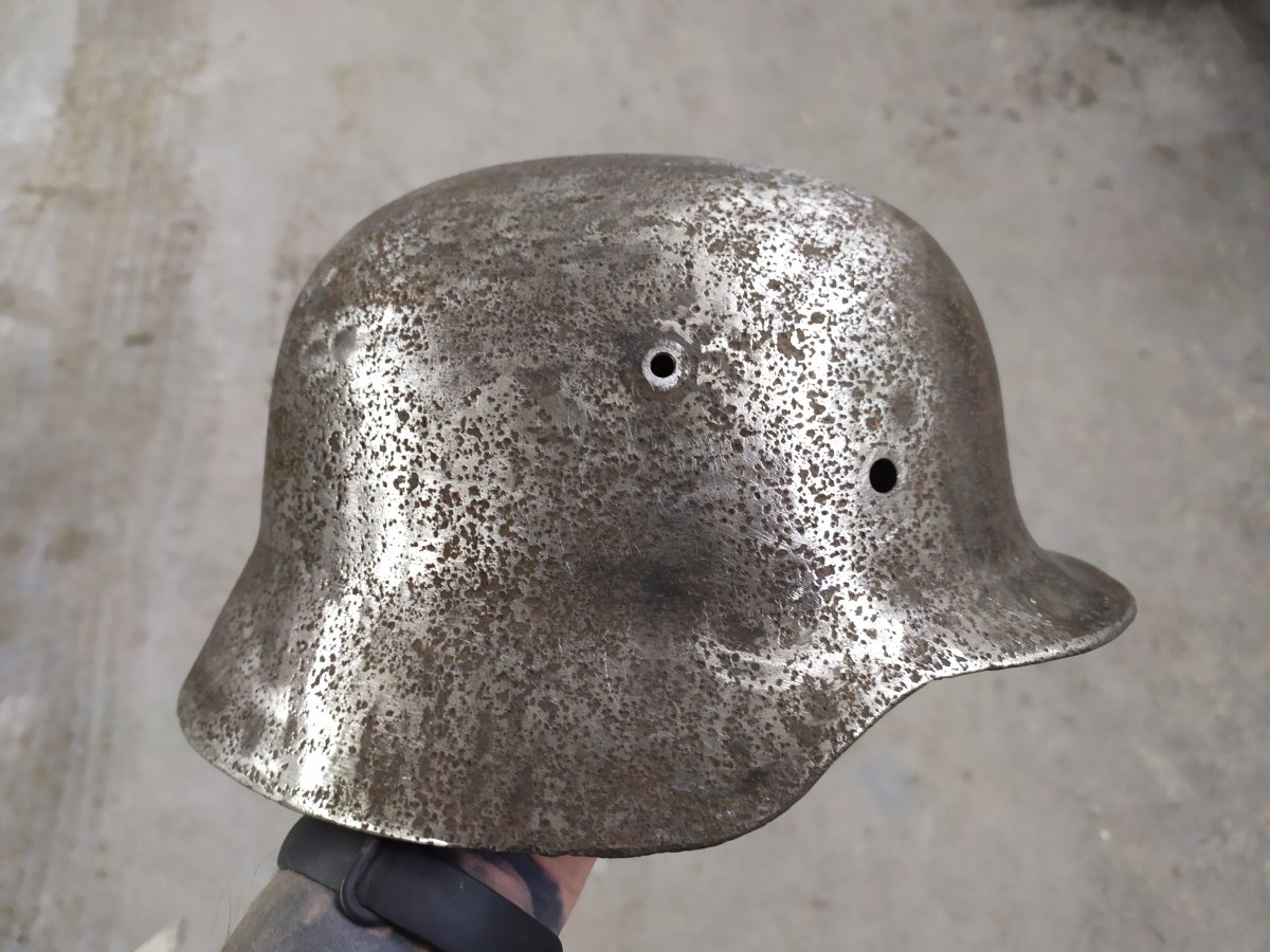

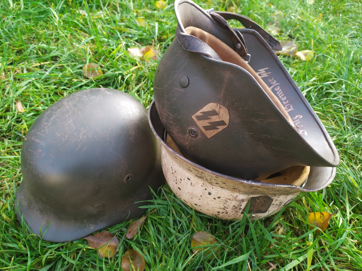

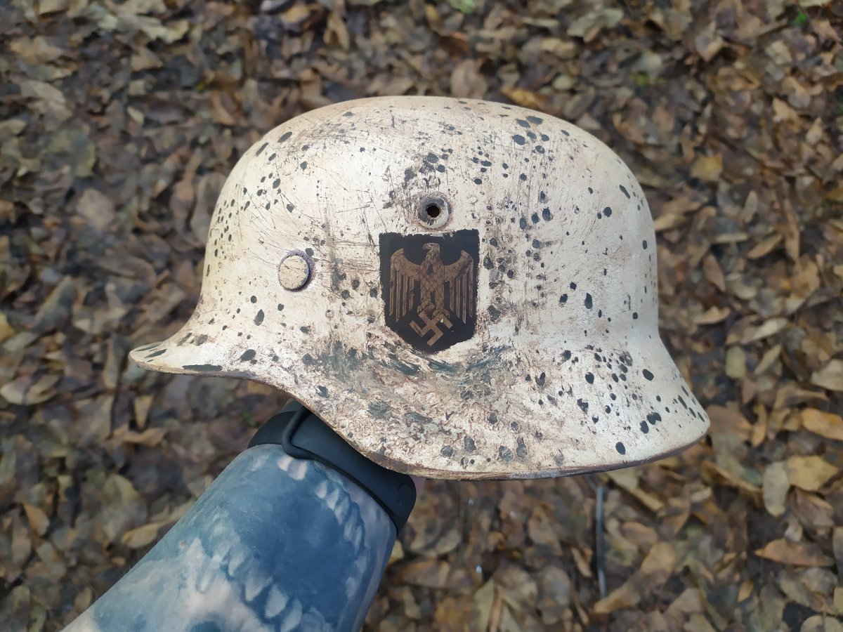

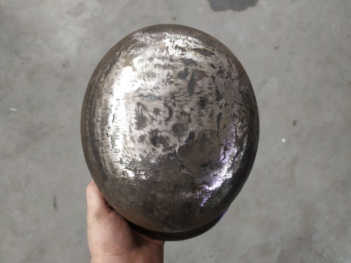

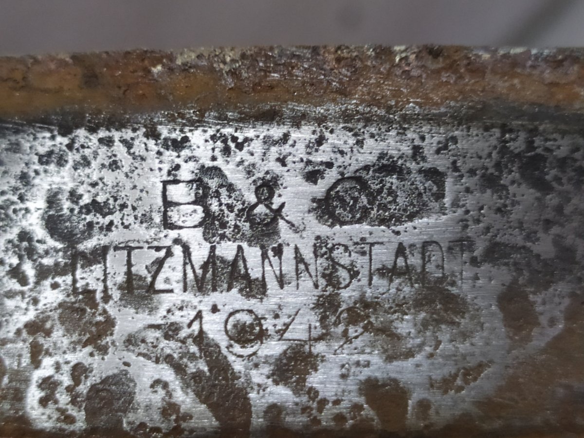

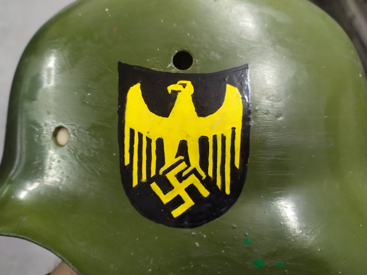

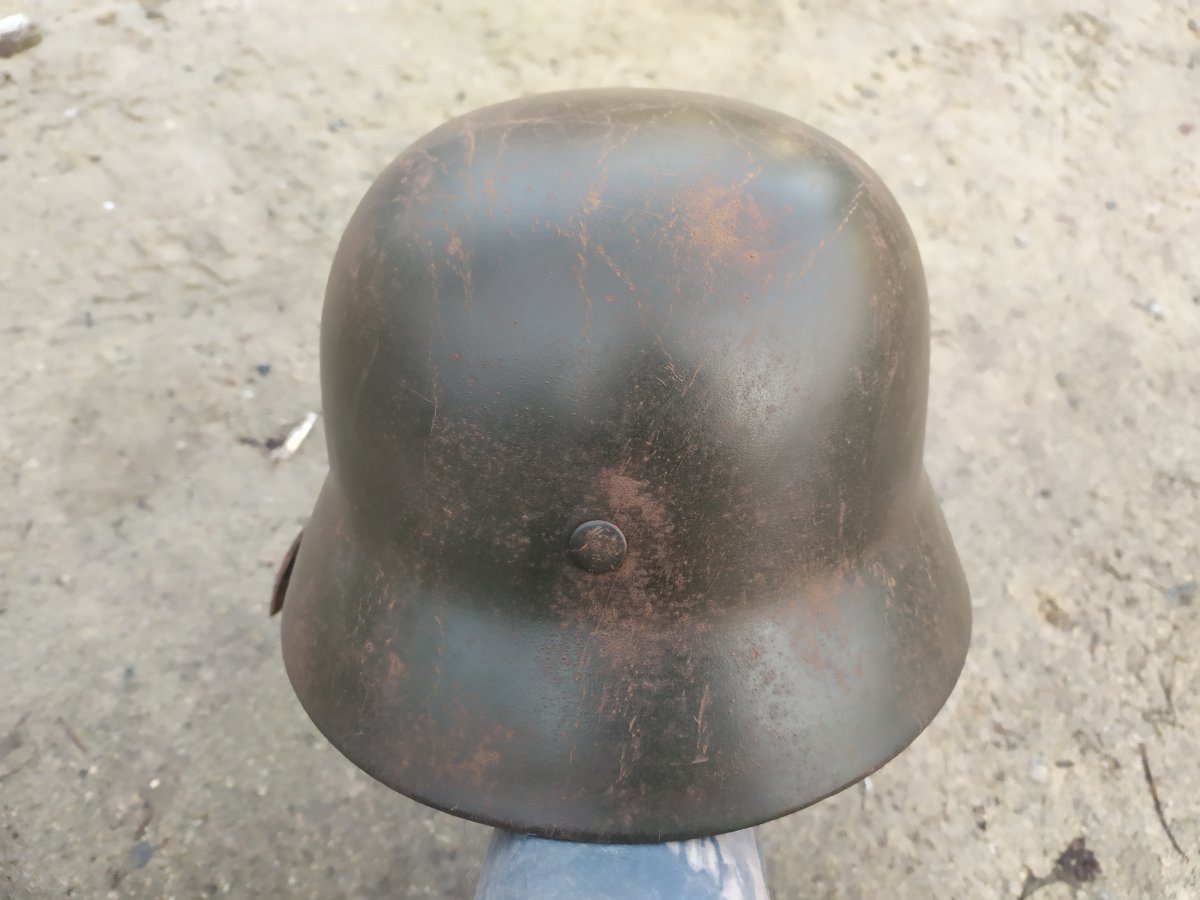

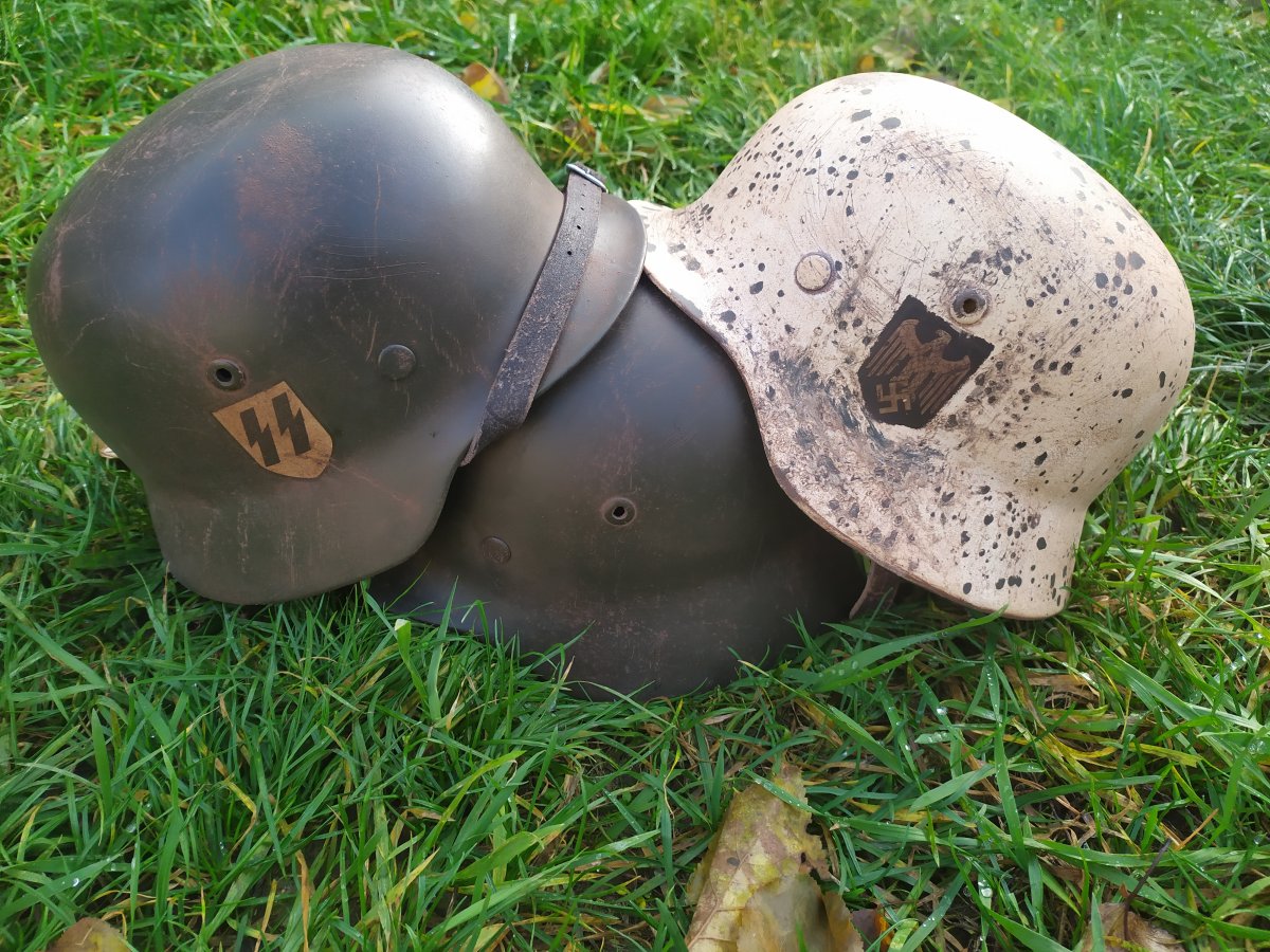

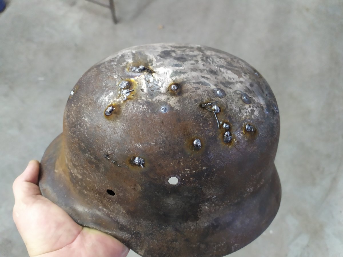

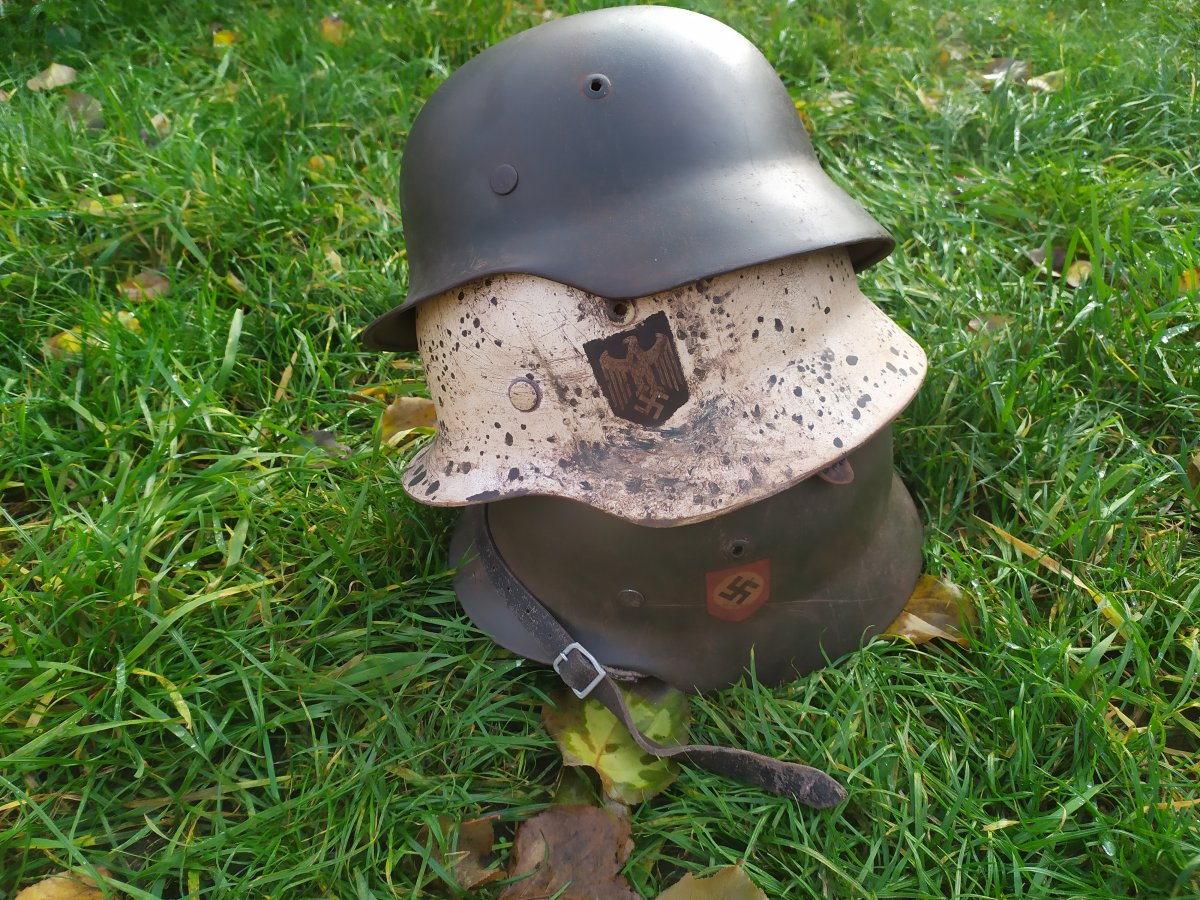

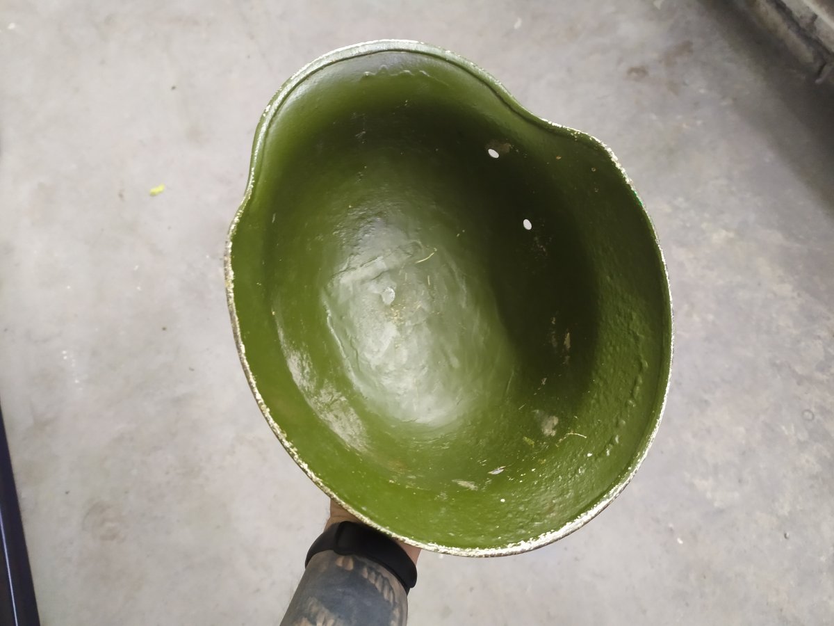

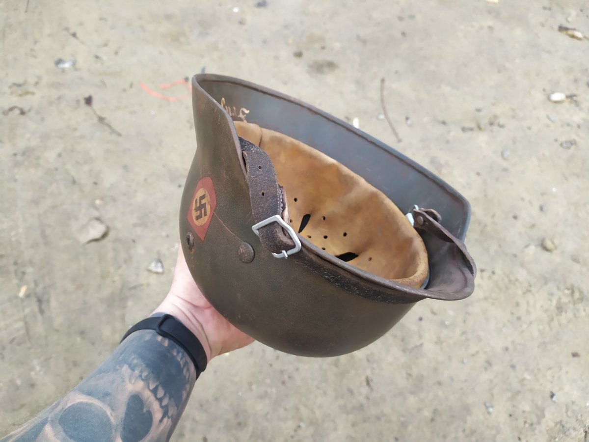

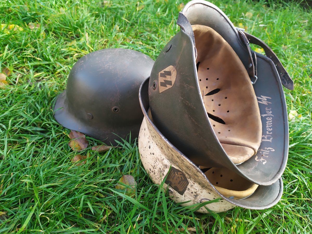

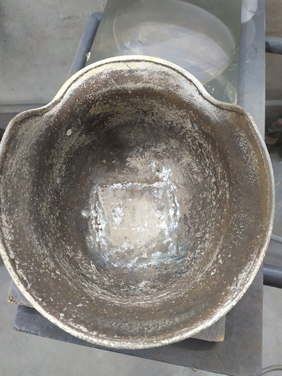

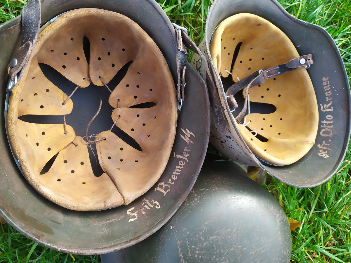

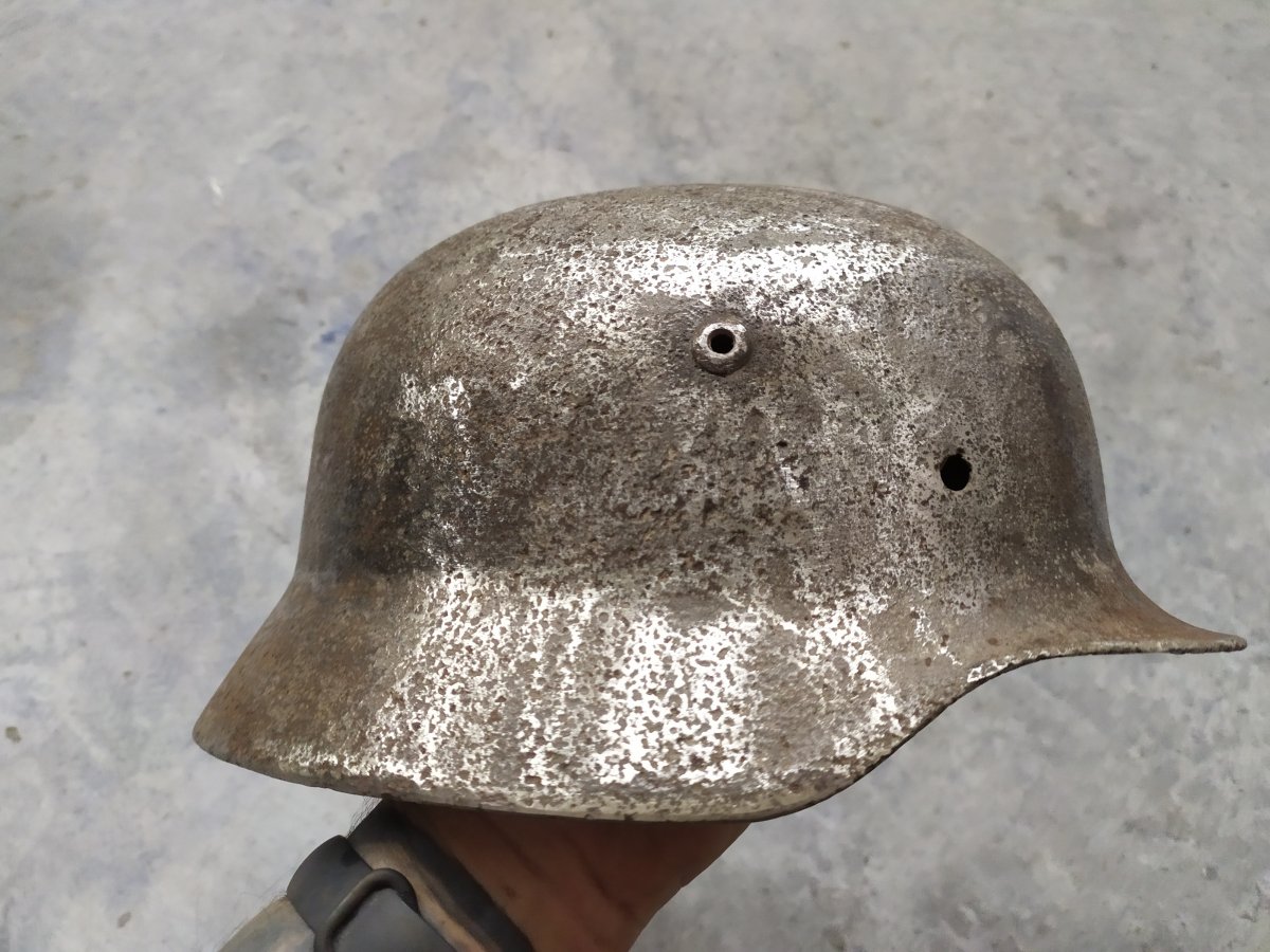

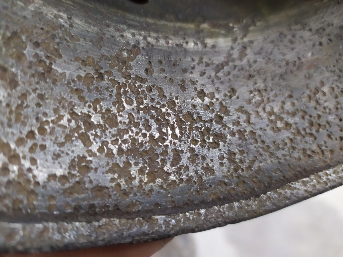

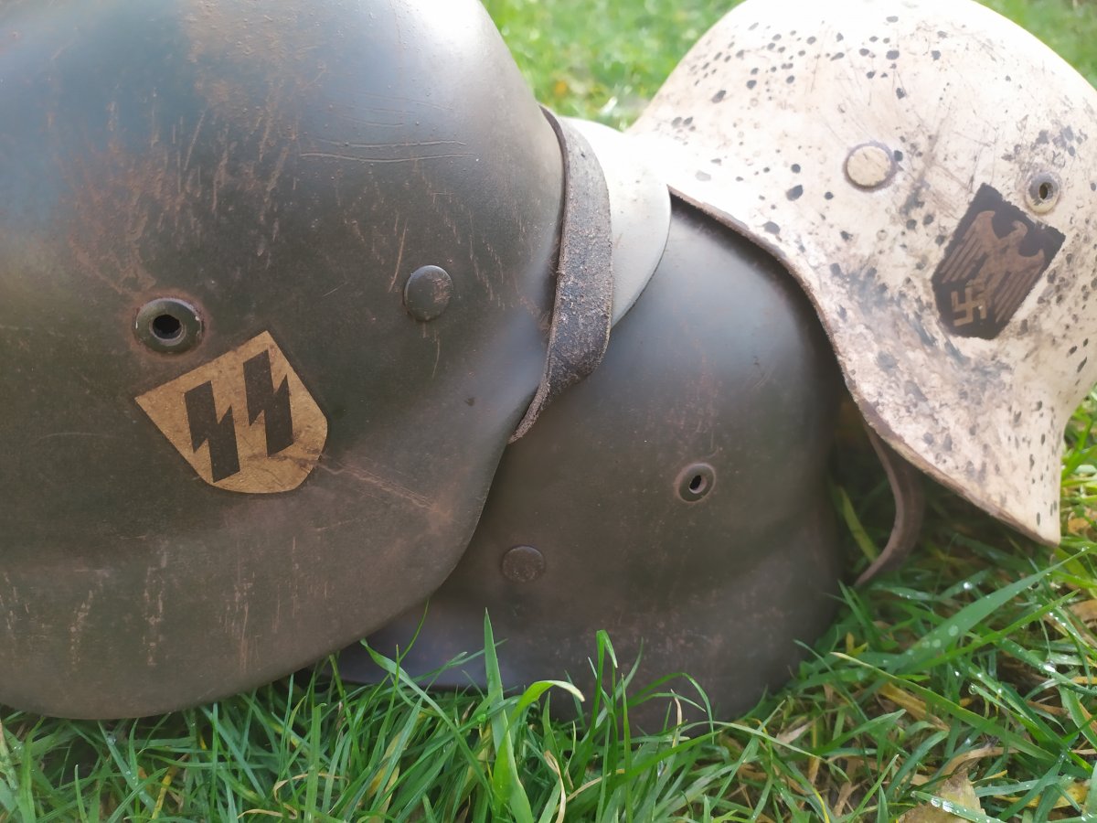

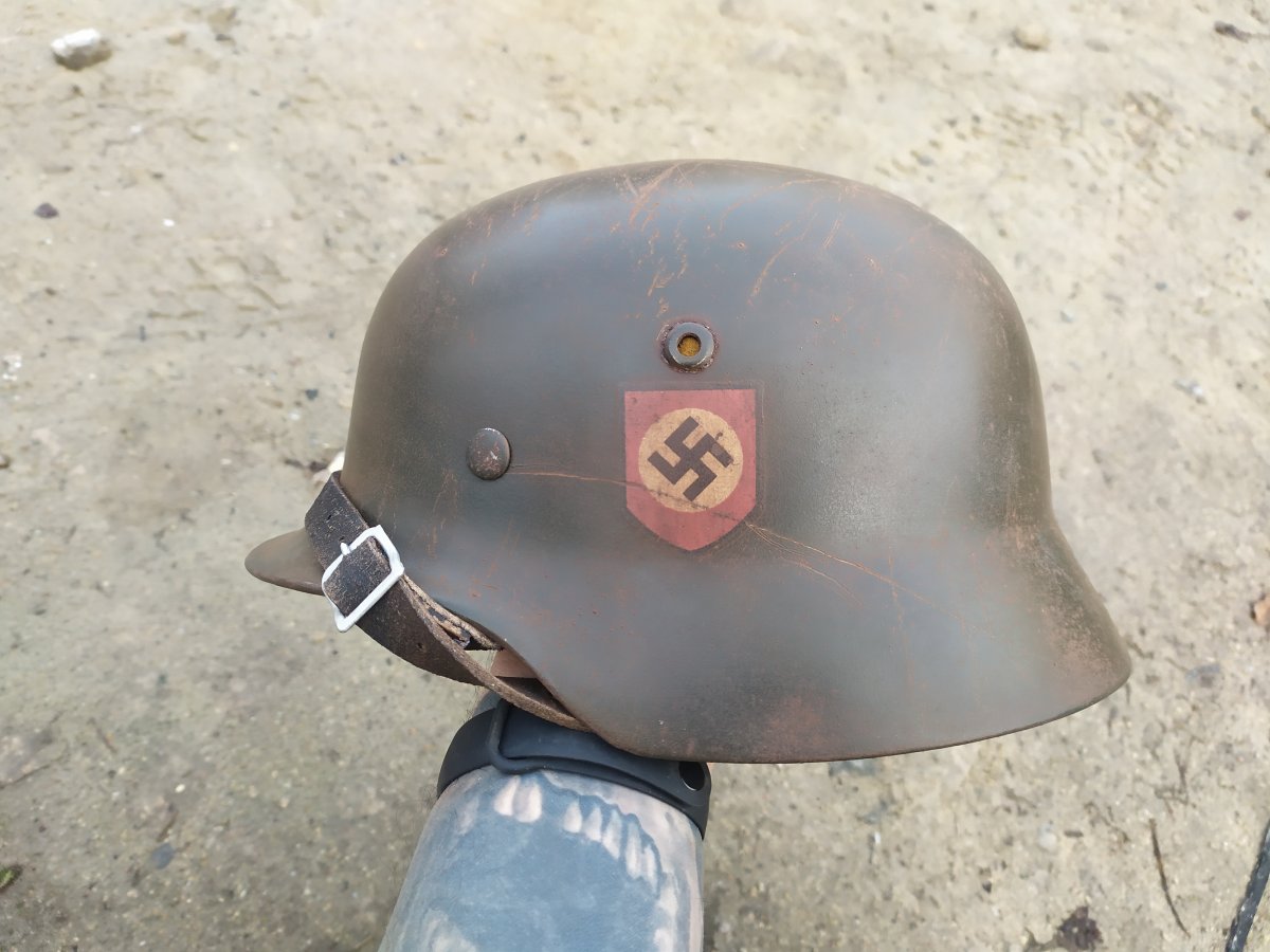

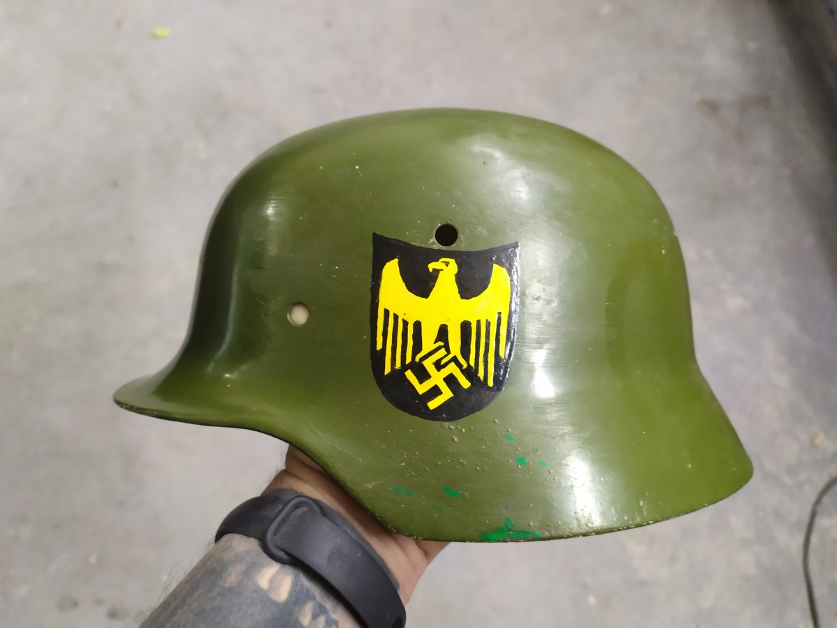

    Доброго дня спільнота!!!Відреставрував три м35!!!Прибули до мене від різних людей.В усих різні виробники.Один м35 64-го розміру,завод NS,номер D257,був вермахт,але просили зробити без декалей.Другий м35 був пофарбований і намальована від руки декаль)))коли зняв фарбу,виявилось що купол латався,і було чимало свіщів,66-й розмір завод SE,номер 3317,попросили зробити під сс.Третій м35 теж 66-го розміру,завод Квіст(Q)номер 183,попросили зробити піхоту в зимовому перекрасі.В усих колір рал 6015.Всім вдалого початку тижня!!!

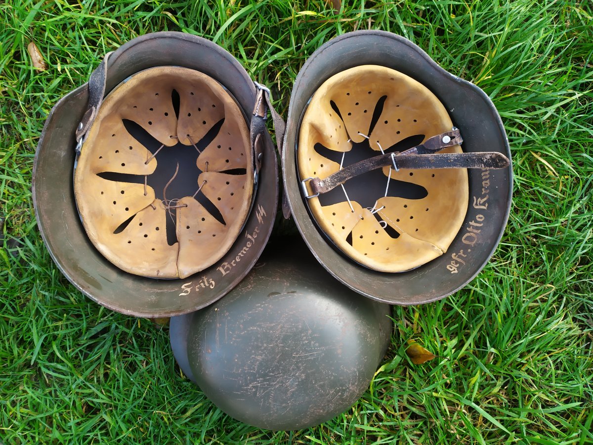

    Ничего плохого не скажу,но все шлемы в первой теме и в этой как один.Покрашены одной краской,старение у всех один в один,подшлемники выглядят так как будо на голове вовсе не бывали.Надо искать другие варианты старения и не зацикливаться на однообразии.Хотя если на заказ и заказчика устраивает то наверно и так пойдет,удачных реставраций!!!
  6. starik.off
    starik.off Feldwebel
    Дякую.Два шоломи підуть на рекон,і попросили з підшлемами нічого не робити взагалі.Я вказав що в усих трьох один колір рал 6015.І ви праві,те що мене просять те я і роблю.З повагою Старіков.

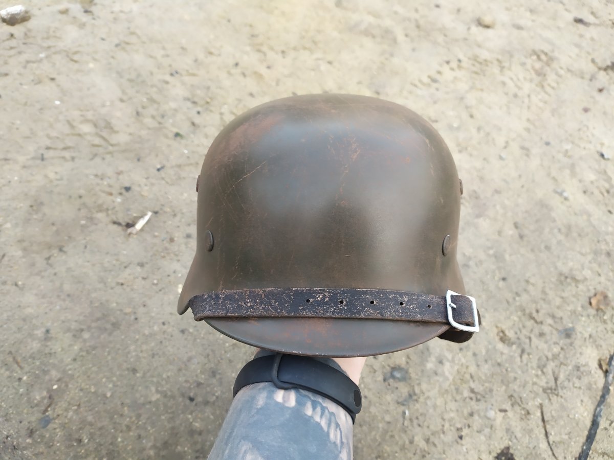

    Больше на чердачный сохран похоже, для реконструкций ржавчину применять не стоилобы ИМХО. Даже если предположить что в фронтовых условиях каска юзается зимой или в сезон дождей она врятли поржавеет, скорее даже наоборот, отполируется и будет блестеть как малированый горшок. А в целом все сделано гуд.
    starik.off gefällt das.
  8. starik.off
    Дякую.Зимовий просили зробити саме таким)))А як він впишеться в оточення,я не уявляю)))Я помітив давно,що в усих свій почерк в зістарюванні.В одних бачу плюси,а в інших навпаки.Ваш м42 крутий,але підпис і курка люфтова ріже око,тобто не відповідає структурі фарби.

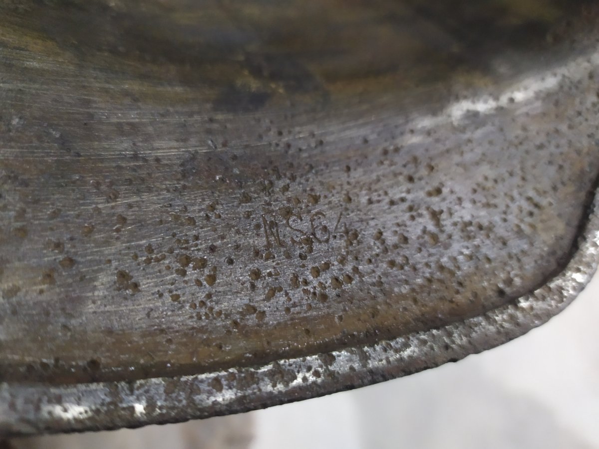

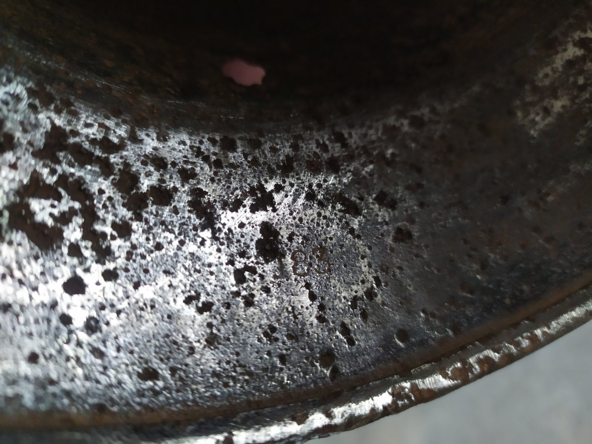

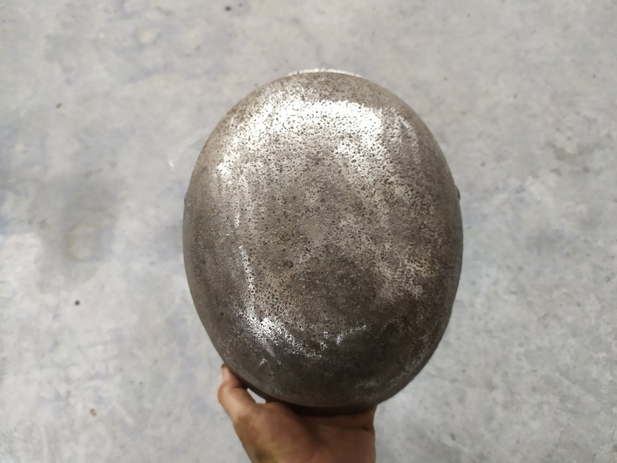

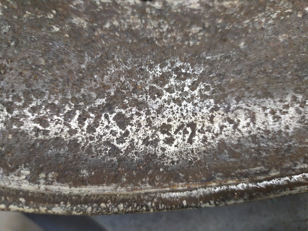

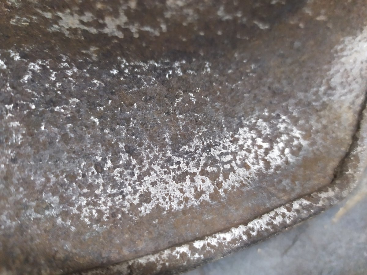

  10. starik.off

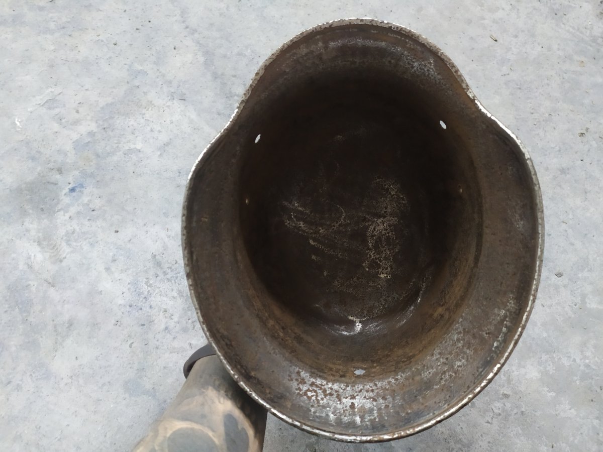

    Вітаю.Звісно.В першу чергу це преобразовувпвч іржі,і не в один слой,в залежності від стану пацієнта.Але буває що після цього ще в лимонній кислоті купаю.
    BART28 gefällt das.
  11. BART28
    BART28 General-major
    Beiträge:
    5.911
    Пропорцію підкажіть будь ласка :beer:
  12. starik.off
    Чесно,роблю це на око)))Але після кислоти знову обробляю преобразовувачем.
  13. BART28
    Beiträge:
    5.911
    Мабуть треба кіслотою обережно обробляти касон. Щоб у раковинахь дірок не наробить?
  14. starik.off
    На мою думка,краще потім заварити ті свіщі,ніж потім вигниє дірка.

    Ваша правда. А якою шпаклівкою користуетесь?
    bolevard gefällt das.
  16. starik.off
    Скловокно фірми новол,а універсальна фірми Дюксон.

    Шановний, де Вы узяли підшлемнік? :beer:
  18. starik.off
    Вітаю.В Лазаря з Харкова.
