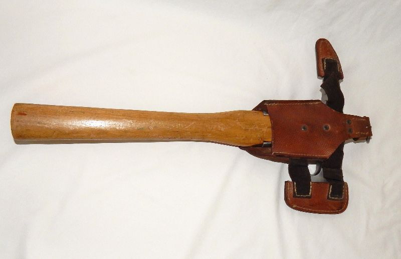

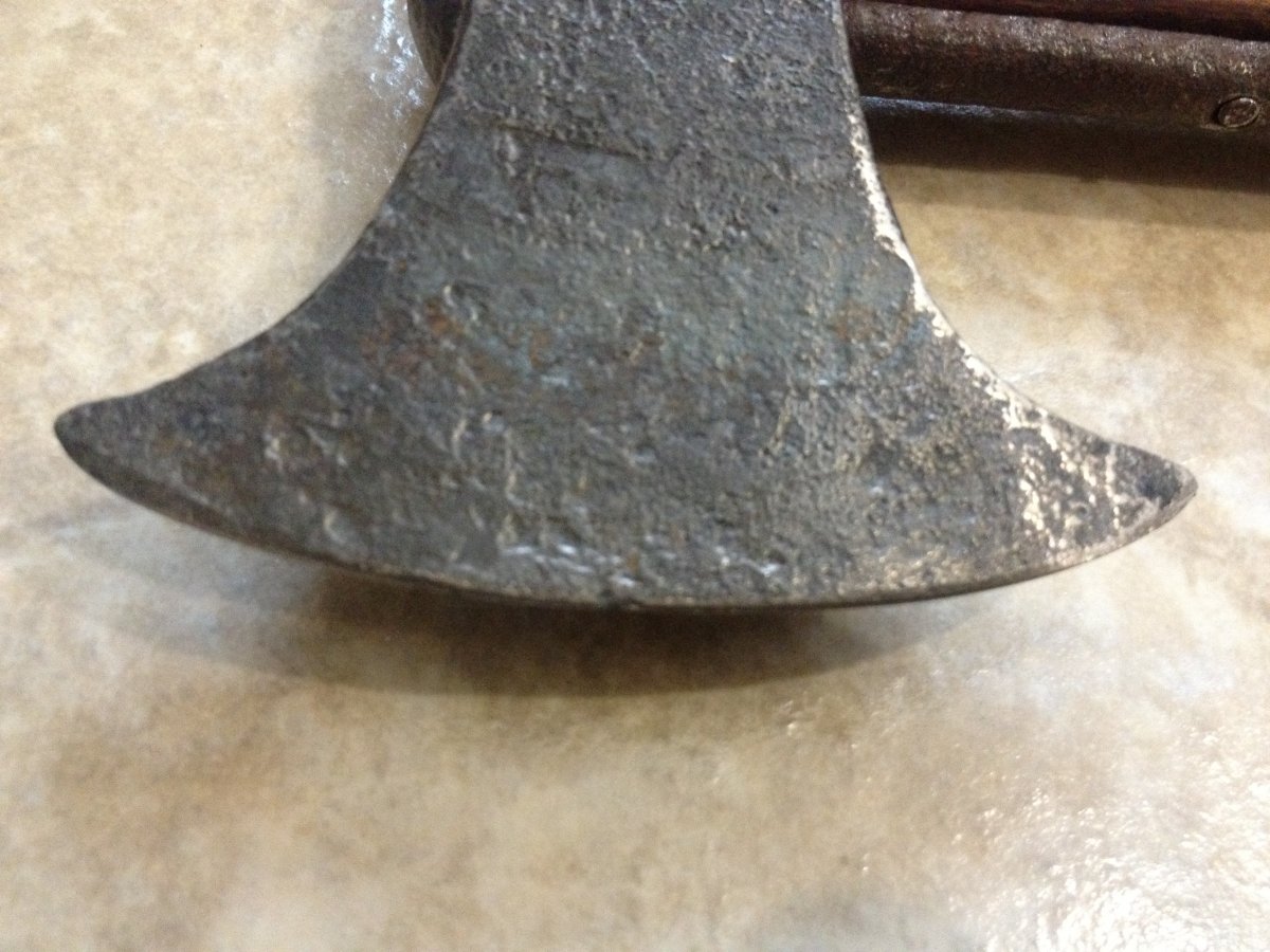

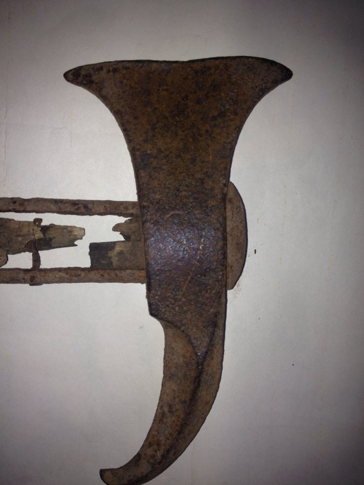

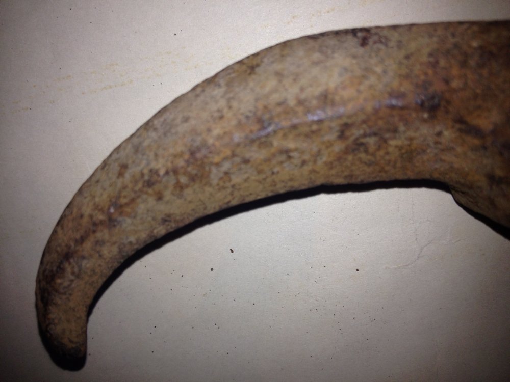

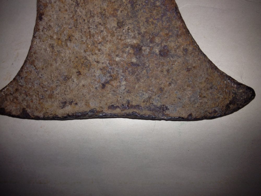

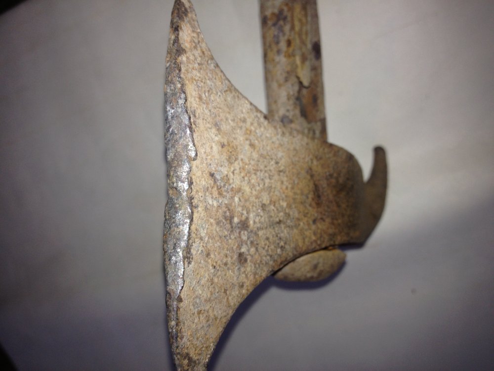

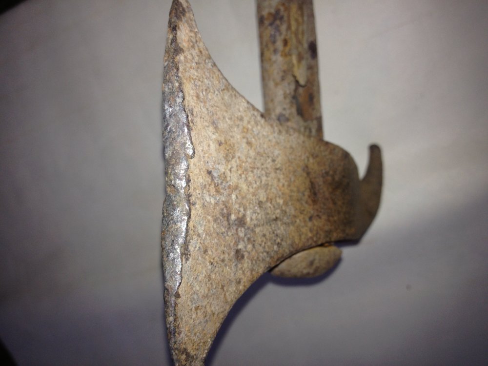

    День добрый! Ввиду того, что кузнец не найден, прошу дать совет кто в теме, как мне собственными силами привести в порядок топор пожарного, в домашних условиях.
    Идея такова, развести "костер" хорошенько прогреть предмет, и исправить на рельсе молотком.
    Возможно ли сие и приведет ли к искомому результату?

    На костре вряд ли получится.Надо горн.А так как горн достать проблематично,то попросите сварщика пусть горелкой прогреет до красна,а Вы уже на рельсе аккуратно попробуете килограммовой кувалдочкой вытянуть лезвие.

    Можно попробовать паяльной лампой. После прогрева пытаться ровнять, примерно после минуты работы опять греть. Бензина уйдёт около двух литров.
    С костром идея тоже не плохая, морочная но бюджетная и результативная. Если будите равнять в лесу то старайтесь у края дороги костёр, а релься на дороге. Подберите хорошие щепцы и вперёд. После того как выните из костра и начнёте ровнять не допускайте большого охлаждения чтоб потом опять долго не ждать следующего разогрева, тот же фактор сыграет ветер. Лучше когда его нет (мелочь а фактор важный).

    Довольно быстро до красна греет обычный твердотопливный (дровяной) котел

    Лампой, да было бы очень удобно, но таковой нет. Квартира практически в центре города, небольшой парк и маленкая промзона с рельсой, склоняют к означенному выше выбору.

    Готовьте запас дров и нормальные щипцы, такую железяку раскалить - много терпения понадобиться и не факт, что получится..

    А мне почему-то кажется, что с хорошим костром все должно получиться. Главное поддерживать определенную "кусковатость" углей ( вовремя подбрасывать дрова и не доводить до состояния пепла). Вопрос в другом: как охлаждать впоследствии? В воде я бы не рискнул, скорее всего в масле. Но точно не на воздухе, иначе отпустится.

    А чем плохо в воде?Учитывая то,что этим топором дрова не рубить,так вполне сгодится и вода.Тем более что водой закалка тоже проводится.

    Абсолютно не плохо! Но при закалке в масле скорость охлаждения получается значительно меньшая, чем в воде. В первый период охлаждения (650—550°С) масло охлаждает со скоростью в 6 раз меньшей, чем вода. А во второй период охлаждения (200°С) скорость охлаждения в масле в 28 раз ниже. Это значительно уменьшает закалочные напряжения и опасность образования трещин. Такое преимущество масла позволяет закаливать в нем крупные детали сложной формы и предотвращает возникновение трещин. Т.е. закалка в масле несколько "мягче". А с учетом "усталости" это становится еще более актуально.

    Масло может быть отработанное, машинное, полусинтетика?)))

    В данном случае вполне подойдет отработка. Главное, чтобы после того, как откуете (выровняете) дополнительно осуществили равномерный прогрев.
    Подробнее о закалочных маслах http://www.expert-oil.com/site.xp/049052057124054056055.html.

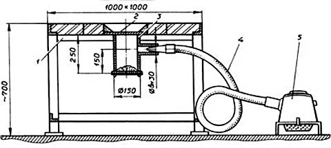

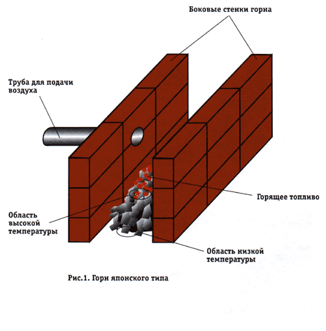

    Горн можна зробити самому. До мангала знизу або збоку прикручуєте старий пилесос (ракета) у якого є видувало. І він вам підніме температуру горіння. Підійде мотор від автопечки. http://moyakovka.ru/instrumenty/kuznechnyi-gorn-svoimi-rukami.html

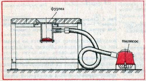

    Если есть пылесос и откудова его запитать в парке))) то проще вот такой вариант:
    Но в отличие от рисунка поддув надо ставить снизу, на уровне земли, чтоб он дул из под низу угля.
    4 кирпича, пылесос, мешок угля для мангала.
    Если в пылесосом не выходит, можно попробовать раздуть уголь паяльной лампой.

    Здравствуйте, результат конечно покажу, давно хотел.

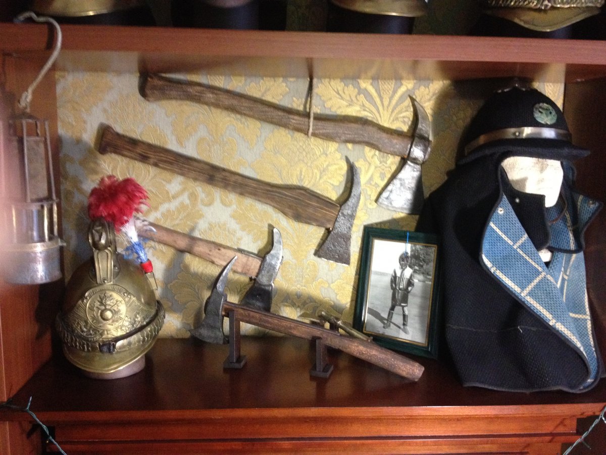

    Самостоятельно не вышло поработать с металлом в условиях городского парка. Изделие плохо нагревалось как бы я и костер не старались, дров ушла масса, сухостой правда подчистил слегка и то хорошо. Править металл на рельсе, держа большими кусачками, тоже оказалось делом не удобным и мало эффективным.
    Пришлось пойти на условия с трудом найденного кузнеца, он все и поправил, хотя по мне не очень удачно.
    Ручку к топору сделал сам из буковой ножки от старого стула, согласно старого рисунка, ручки изогнута, слегка состарил, браншировал.
    С удовольствием выслушаю мнения.

    Классный топорик получился, БРАВО!!!

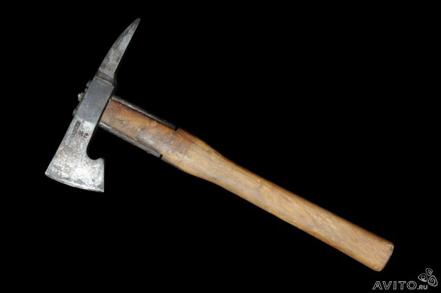

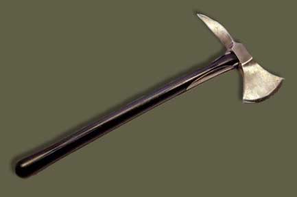

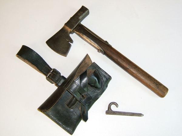

    Можно в гугле подобрать более подходящий про запросу "Feuerwehrbeil"
    Навскидку - самые интересные (на мой взгляд) пожарники:

    Прекрасные вещи! Многие пока не достижимы. Да и в принципе топоры, параллельная ветвь увлечения, основное каски.
    Я собственно пытался восстановить подобный, как на рисунке, топор на Империю. Но у меня исходник немного другой.
