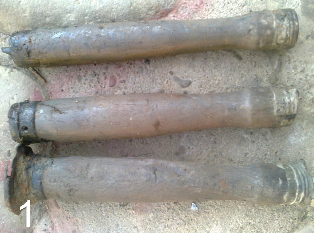

    Пока искал токаря на новодельную ручку – увидел тему камрада Віталій ЛІК: http://reibert.info/forum/showthread.php?t=281338 где на выбор приобрел оригинальную. Кажущиеся царапины и вмятины на фото отсутствовали на оригинале - игра теней (1, моя верхняя). Хорошо. Не дать умереть дереву, пролежавшему в земле под сотню лет – это процесс. Перечитав имеющуюся литературу по этому делу понял, что профессиональной реставрацией древа займусь, когда ко мне попадет костыль Фаберже, а пока постараюсь максимально обойтись имеющимися дома материалами. Все это время (~2 недели) ручка лежала в кладовке, плотно завернутая в пищевую пленку.

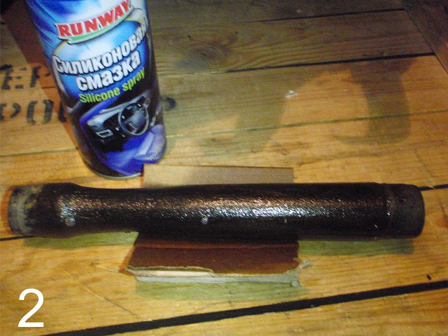

    Для пропитки был взят с гаража силиконовый спрей, купивший меня надписью «имеет водоотталкивающие свойства и интенсивно удаляет влагу (состав: силиконовая смазка, пропан-бутан, петролиум)» и я приступил к «замещению воды силиконом». Обильно обрызгал ручку снаружи и изнутри, снова замотал в пленку оставив отверстия по торцам – для выхода влаги, петролиума и пр. (2) Сделал пару макрофото и замерил несколько диаметров штангелем для «своевременной констатации деформаций». Через несколько дней повторил операцию, деформаций, трещин нет, окрас и структура не изменилась – все впиталось. Количество повторов не помню, вся работау меня шла кусками, в свободные часы-минуты, но недели за 2-3 осталось пол-баллона , ручка стала заметно легче, не деформировалась, хотя немного «похудела» Раньше ее в банку было не вставить, теперь вдавливалась с усилием. Это устраивало. Проблема: она осталась мягкой, при нажатии ногтем теперь выдавливалась не вода, а силикон.

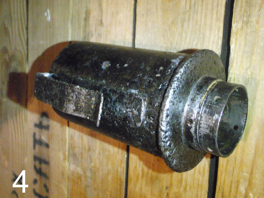

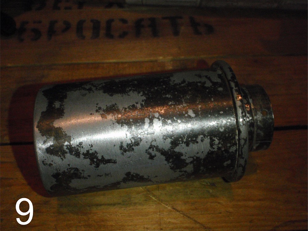

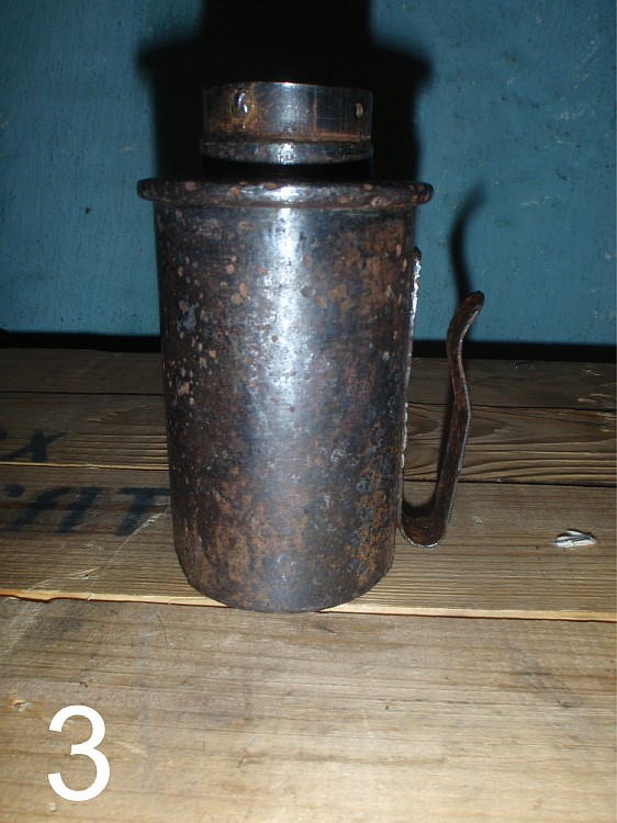

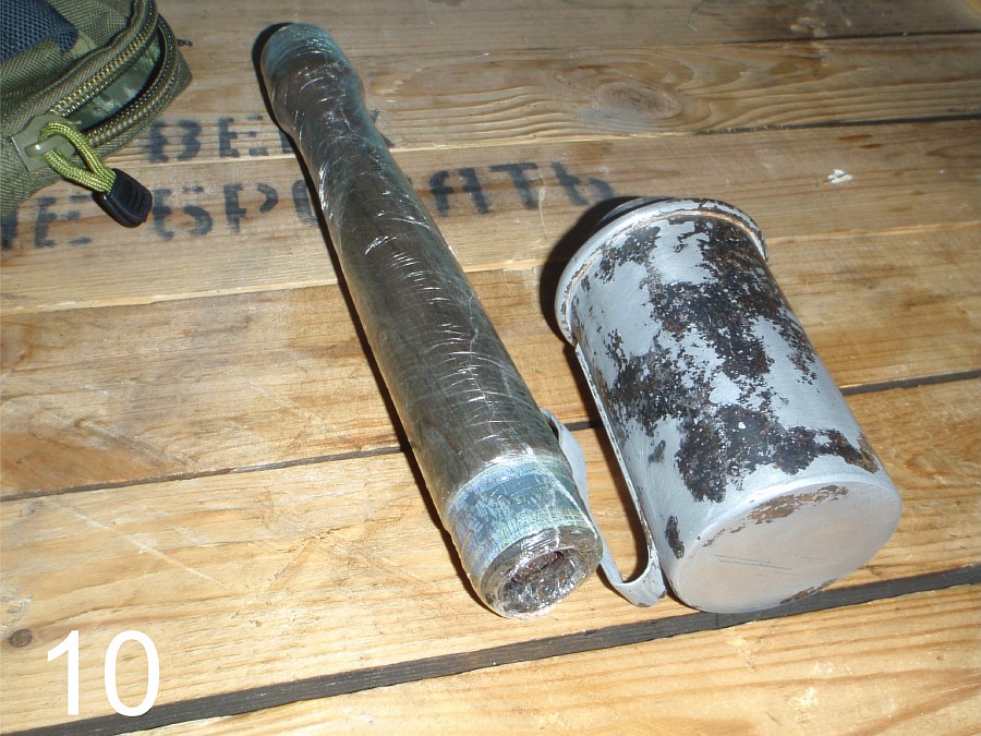

    Параллельно работе над ручкой – делал банку. Там все проще и быстрее. Втулку ручки выкручивать шансов не увидел, решил просто заменить кольцо. О нем позже. Старое кольцо спилил дриммелем (диск). Шурупы рассыпались.. Жаль, хотел сохранить оригиналы.

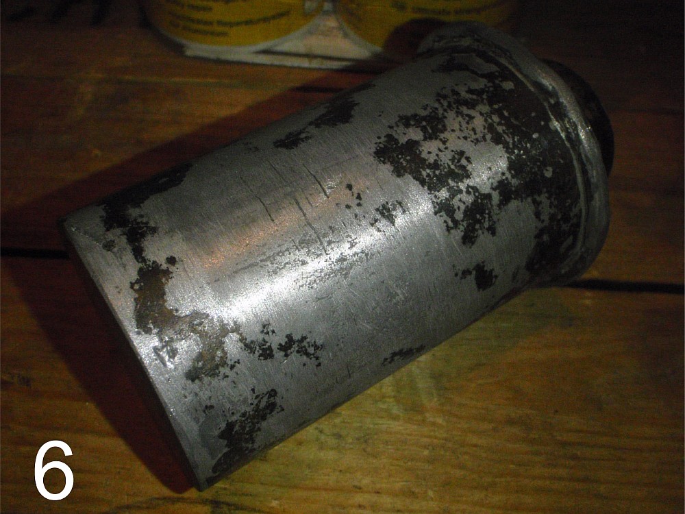

    Плоский напильник, брусок полиуретана + шкурка 120-180, под тонкой струей воды для экономии шкурки и времени. Дерем от души – надо снять все бугры и наслои ржи. Никакой кислоты и металлической щетки – потеряем объект. От электролиза отказался, переживая за картонный стакан внутри банки. Шлифуя зацеп – клеим шкурку на двусторонний скотч на линейку, карандаш и пр. В самых труднодоступных местах зацепа – надфиля. (3) Затем – преобразователь ржавчины, промывка жесткой щеткой (одежной?) с водой, сушка. (4) Сушим долго (картонный стакан). Я заклеил отверстие от ручки термопистолетом – через мелкие сквозные дырочки подмок.

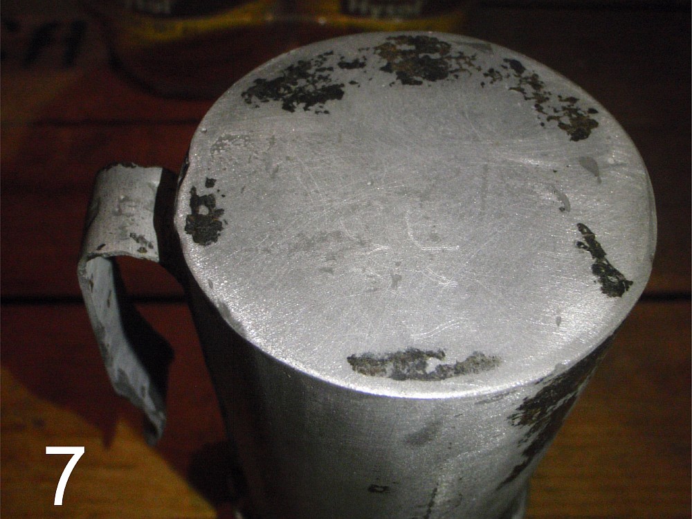

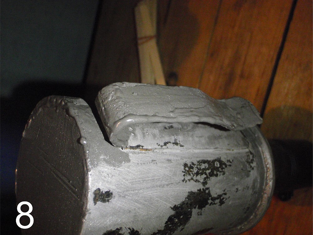

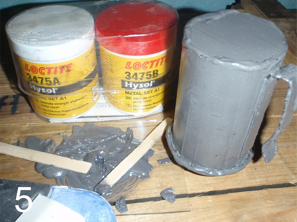

    Отказался от полиэфирной шпаклевки имея Локтайт 3475. Наношу шпателем, (местами палочкой от мороженного) стараясь сильнее вдавливать, без бугров и наплывов в труднодоступных местах - эта штука шлифуется не легче металла, ей сколы в блоках цилиндров заделывают, вырванные резьбы шпилек и пр. Комфортно работать ~15 минут, дальше начинает ощутимо тянуться за шпателем. Полная полимеризация 24 часа. Оставляю до завтра. (5) Шлифовка – с водой, шкура 120 (самые бугры), 240 потом 320. (6,7) Сушка (фен) и повтор – замазка оставшихся дефектов. (8)Завтра – шлифовка 320 – 400. (9,10) Сушка.

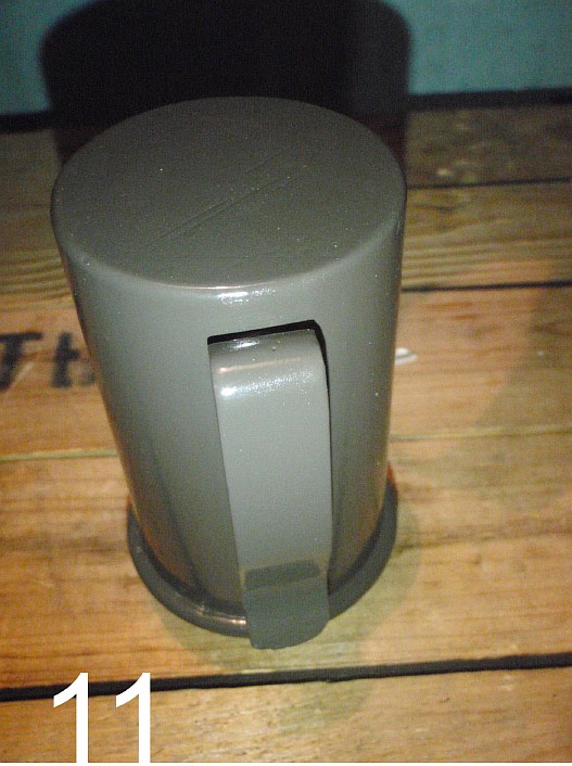

    Проявочная покраска. (11,12) Под руку попал полный баллон newton 6006, им. Не тот уже ньютон, полимеризуется плоховато, зато ложится толсто. Пришлось забыть на подоконнике на солнце на несколько дней. Шкурка с водой и мылом 400 – 600. С той же жесткой полиуретановой плашкой основные поверхности. Ньютон снят практически весь (нет фото).

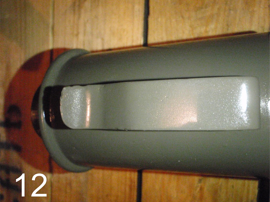

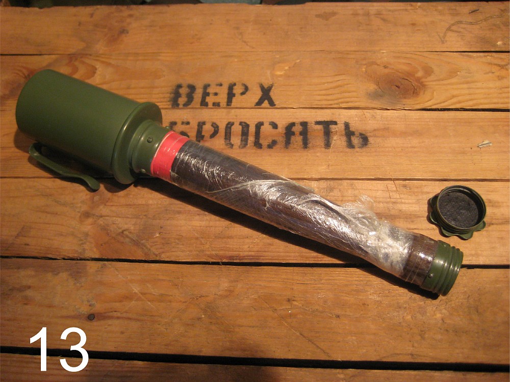

    Красил в сборе. Все как обычно: компрессор, пульверизатор дали мне кукольный такой, с бачком грамм на 150, на нем хорошо расход краски убирался. Краска жидковата получилась, потеков избежал. Глянец немного остался, после 2-х дней сушки сбил обычной, советской еще, пастой (для старых лакокрасочных покрытий), розовая такая. Тряпкой от фрекен бок. (13,14)

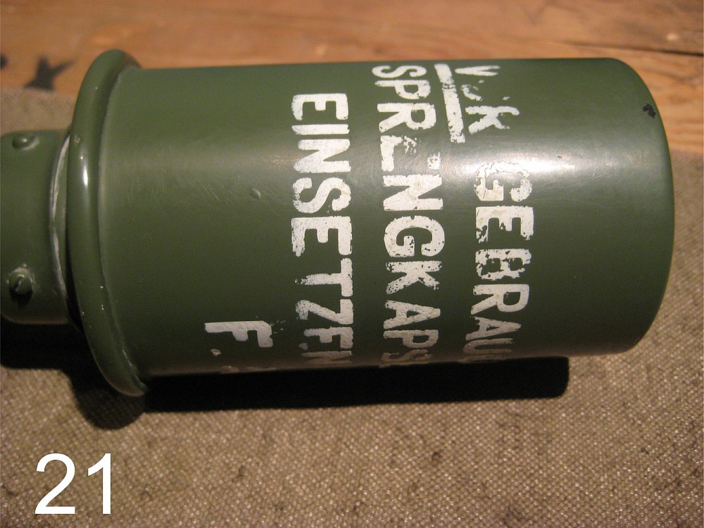

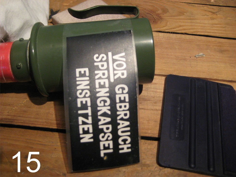

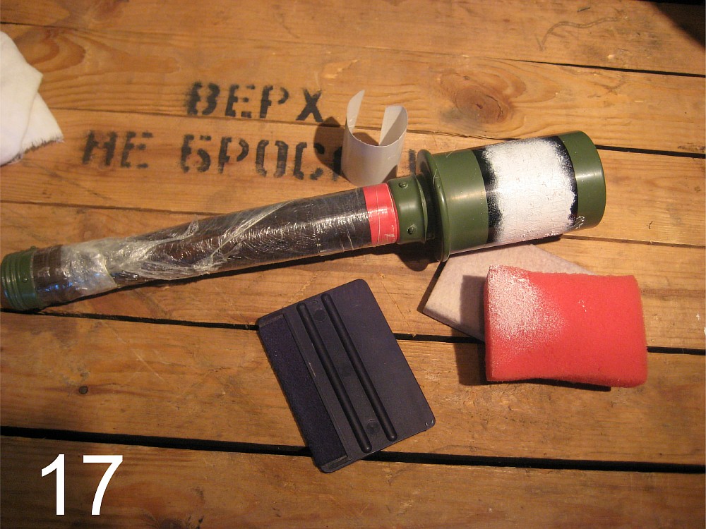

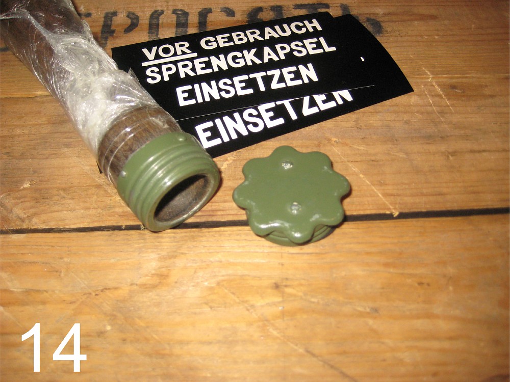

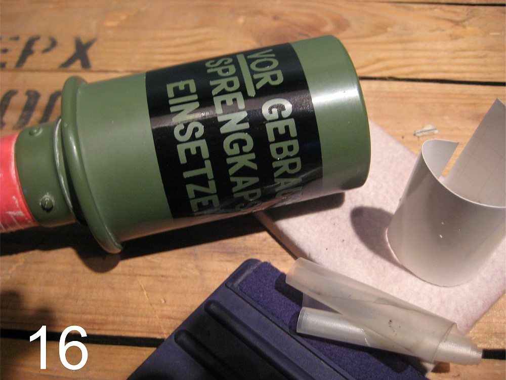

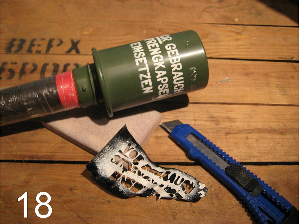

    Трафарет. (14) Как увидел из многих фото м17 там штамп. Поэтому отрисовал в кореле по картинке похожий шрифт, отнес на плоттер в рекламку , там минимум метр по ширине – сделал 7 разных размеров. 5 грн. Наклейка трафарета монтажной пленкой, снимаем монтажку, белая краска + губка для посуды.(15, 16, 17) Через ~15 мин – снимаем пленку. (18) Может приклеиться. Это нехорошо. Внутряшки (О,В,А) изымаем аккуратно канцелярским ножиком

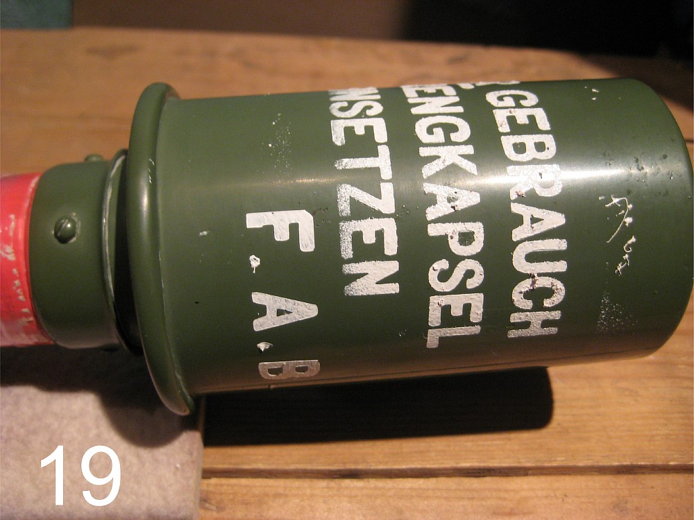

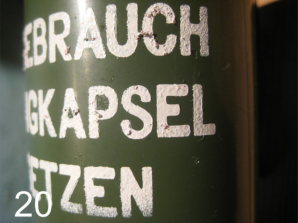

    Забыли мне вырезать 3 буквы), набирал вырезая с другого набора. (19) Сушим. Еще немного тряпки с пастой на плашке – сгладить призадранные края текста и толщину (20), чуть придать эффекта потертости. (21) 2 ошибки – поленился перемешать белую краску (зебра) и ее разбавить, получилась резиновая пленка, выкатывалась а не сошлифовывалась. Так и оставлю. Пусть затертая будет. Может переделаю.

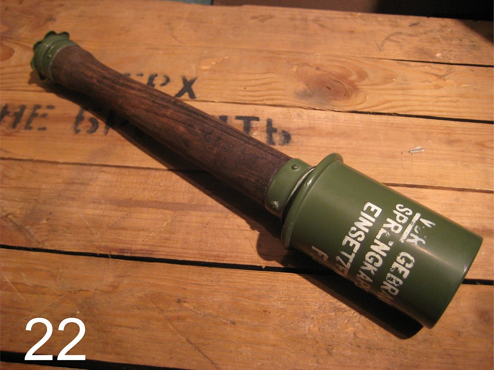

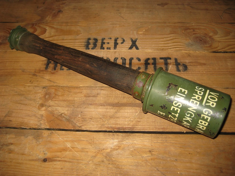

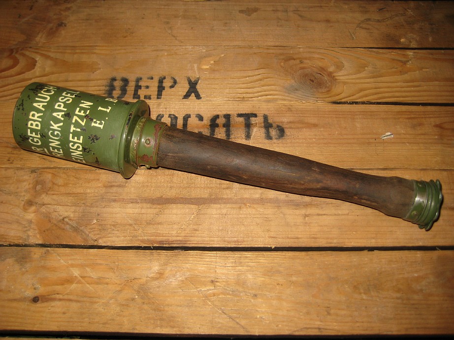

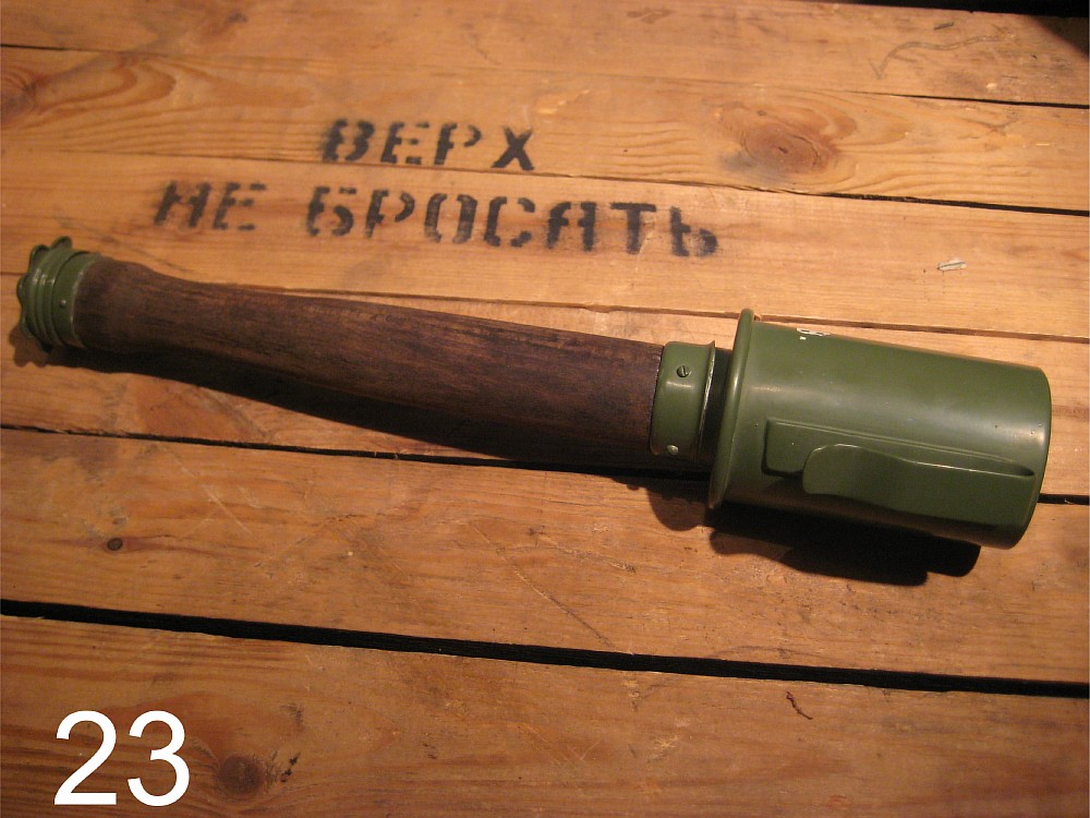

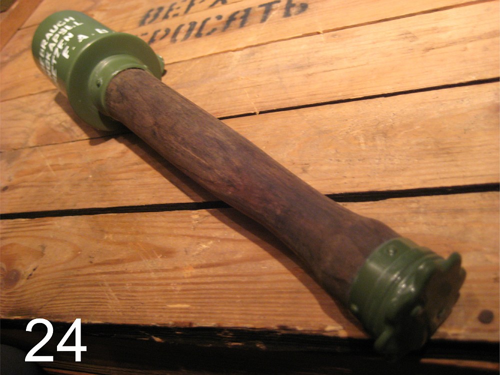

    Все работы делались с перерывами, между делом а иногда вообще по-пути. Т.е. впечатления «титанического труда» не осталось, удовольствие получил. Не закончил, буду старить, пока обдумываю, есть идеи. Одна уже изначально заложена в процессе, нужно подождать. Споры про цвет думаю вести не стоит – на сотнях разных мониторов думаю пара камрадов увидит настоящий цвет. Чуть зеленее бундесовского каремата-книжки. Изменится при застаривании, как и чистый белый на надписи.

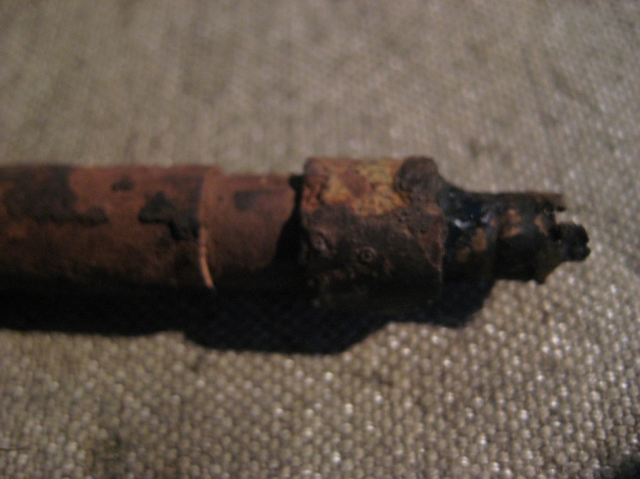

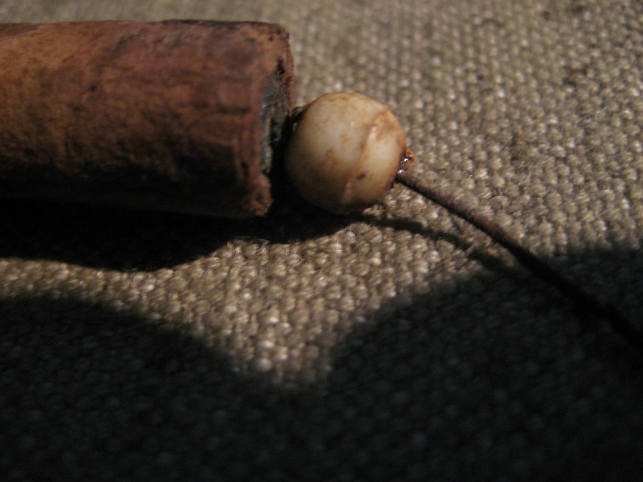

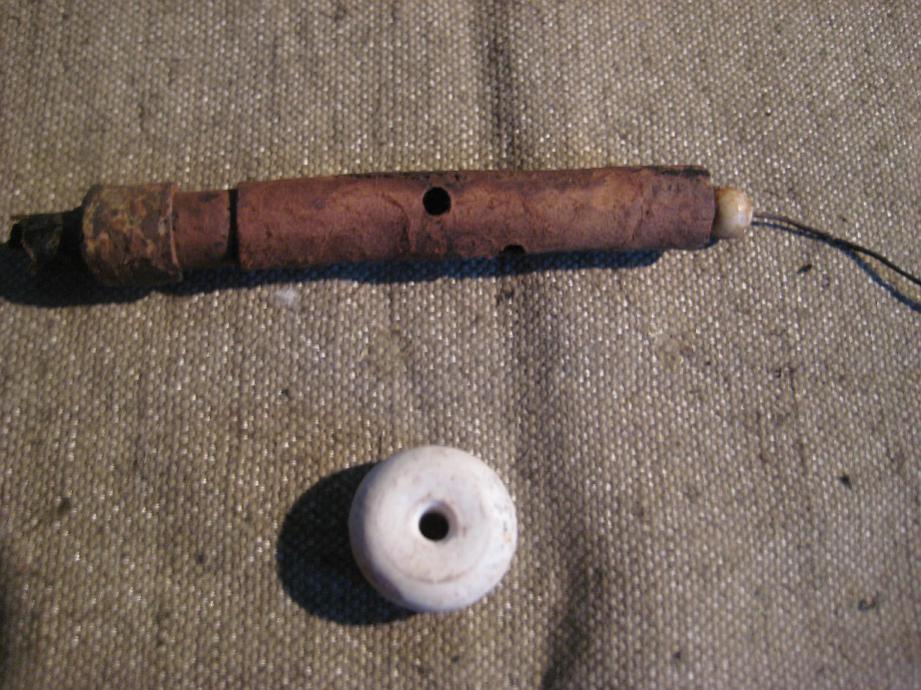

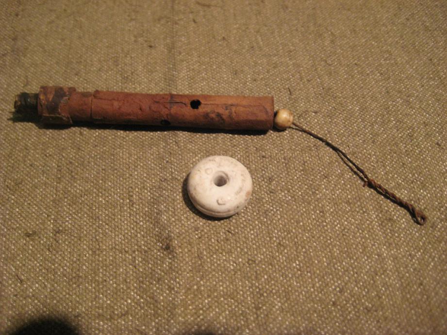

    Приятная неожиданность при чистке ручки – хорошо сохранившаяся терка. Картонная, чудом выпрессованная целой с сырой еще ручки, без повреждений. С огрызком латунного (??!) детона – первый раз попался, всегда думал все медные. Лопнула проволочка с маленьким керамическим шариком. Терка будет восстановлена и установлена на штатное место. Уже после застаривания. Но это уже потом.
    Любые вопросы, советы и особенно критика приветствуются.

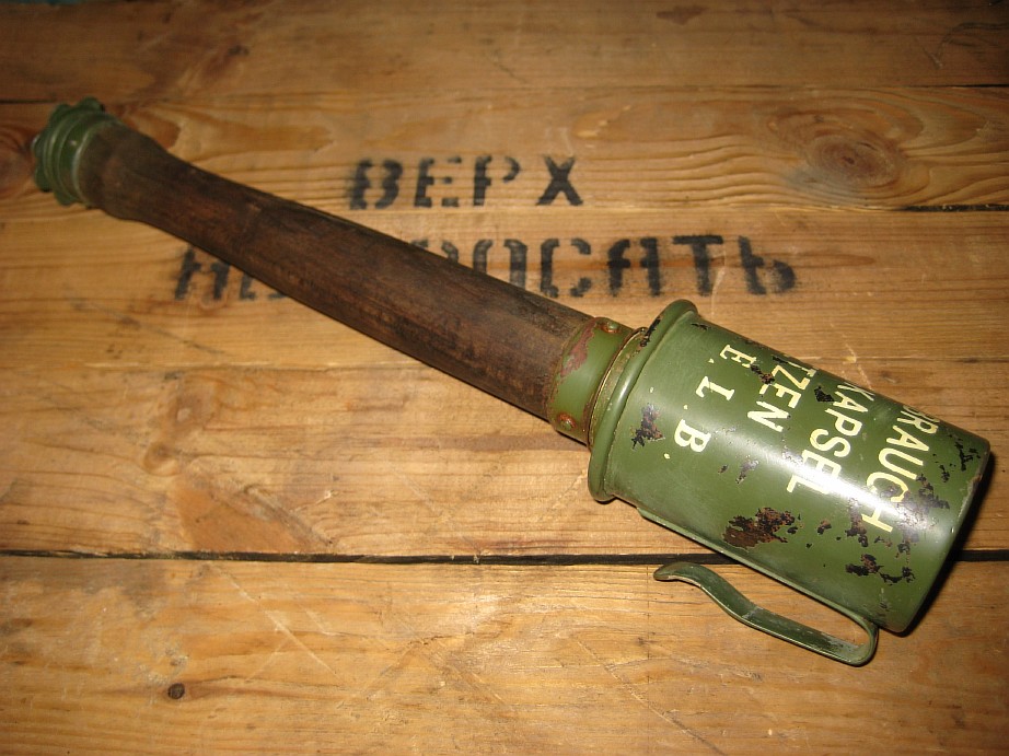

  17. votaga
    votaga General-leutnant
    30.360
    Переделал надпись, краска так и не полимеризовалась, скатывалась при шлифовке. Дождался поднятия краски в местах, покрытых заранее разделительным воском, убрал. Порастил немного ржи на чашке переходника. Процесс застаривания продолжается, нет особо времени - пусть ржавеет пока сама:)
