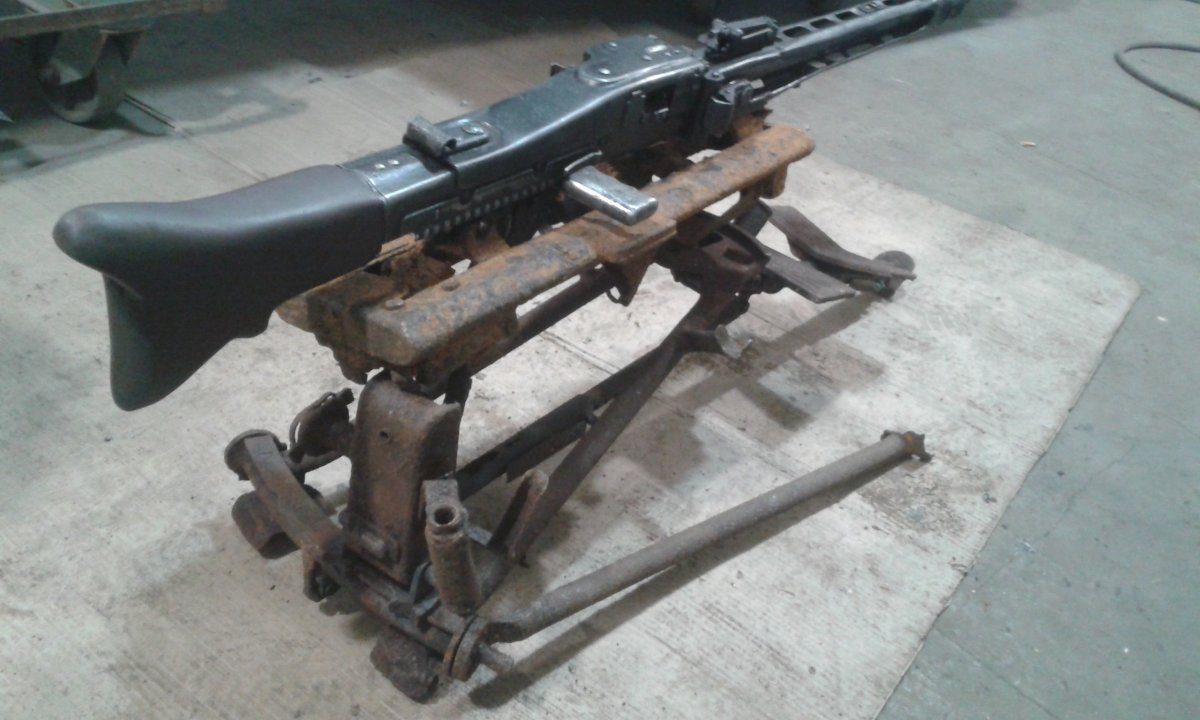

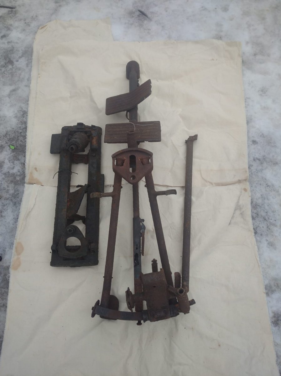

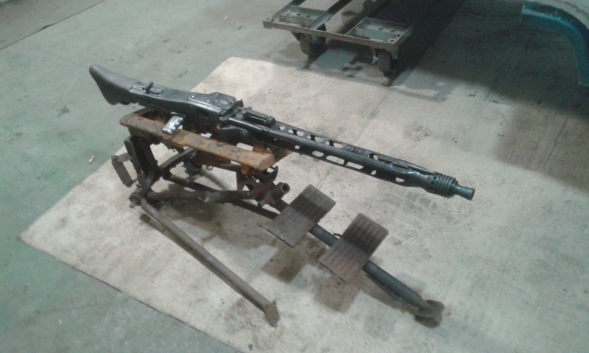

    Подвернулся станок, при первом осмотре находки оказалось довольно крепкое железо. Особенно порадовала ванна все не плохом состоянии, Завтра начну полную разборку, но сначала все это дело сварю в электролизе. Проект предстоит интересный, есть несколько разбитых оптических прицелов , разных остатков от станков и все нужно отреставрировать.

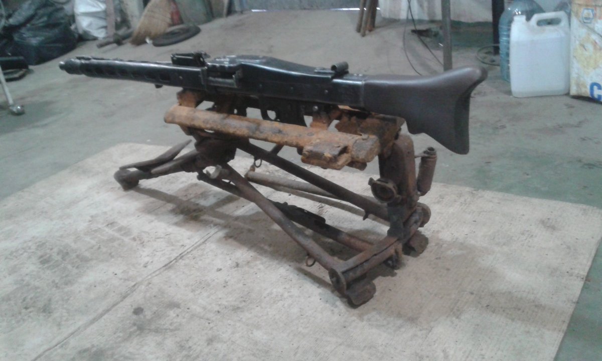

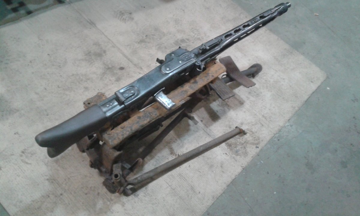

    42 стала в свое штатное место как родная

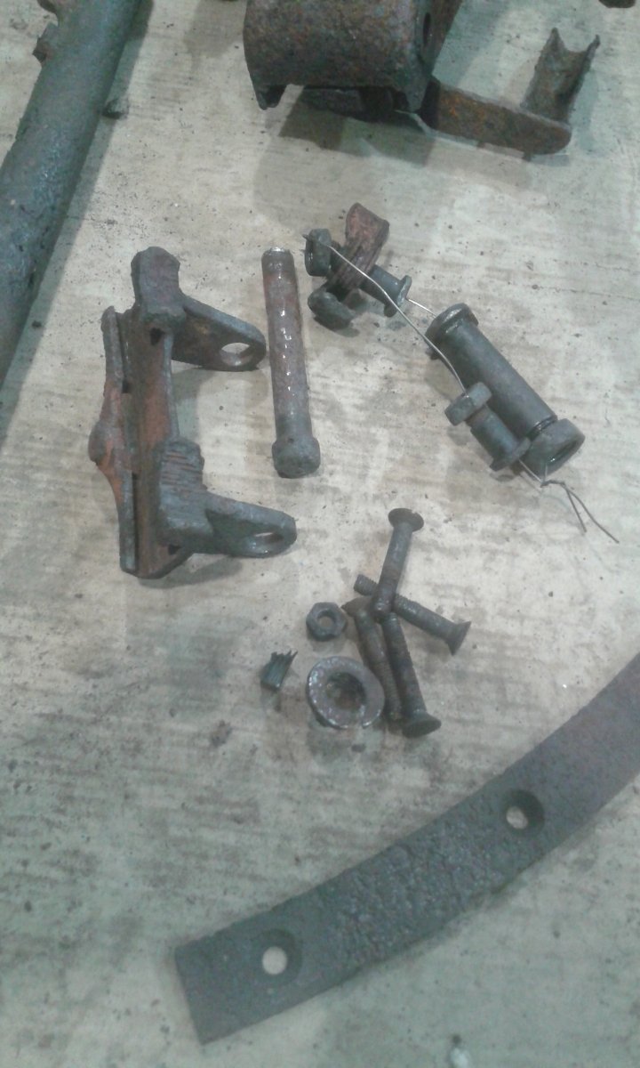

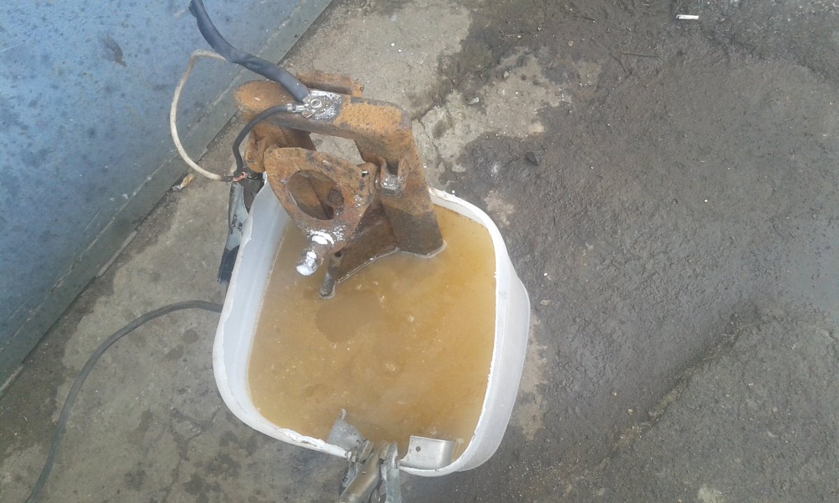

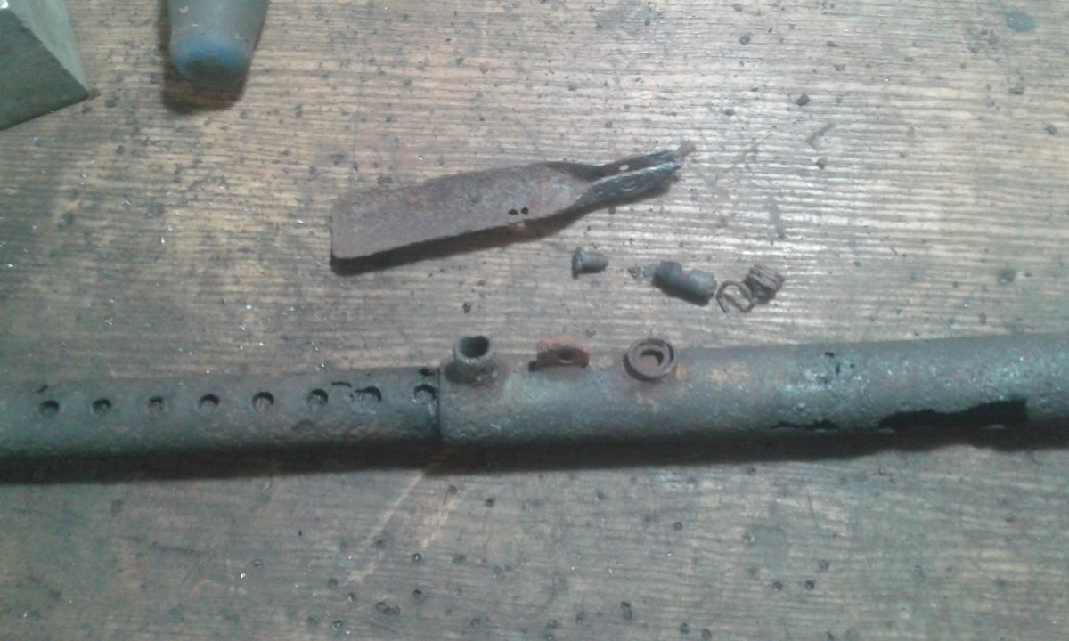

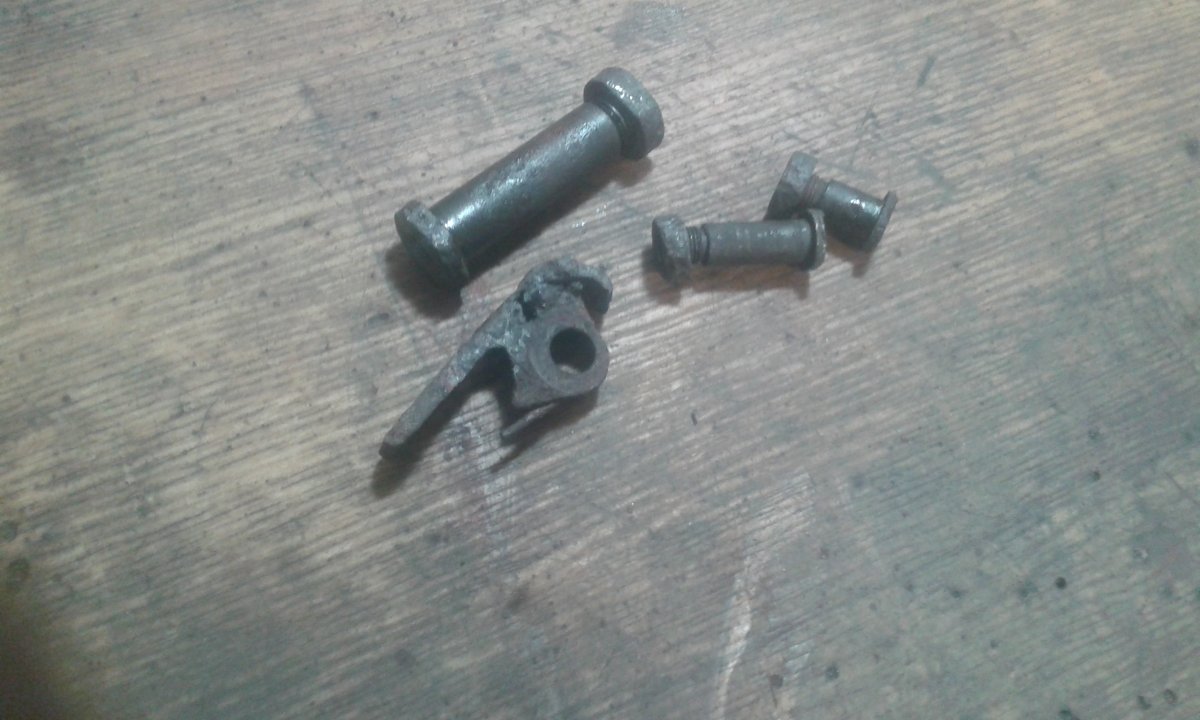

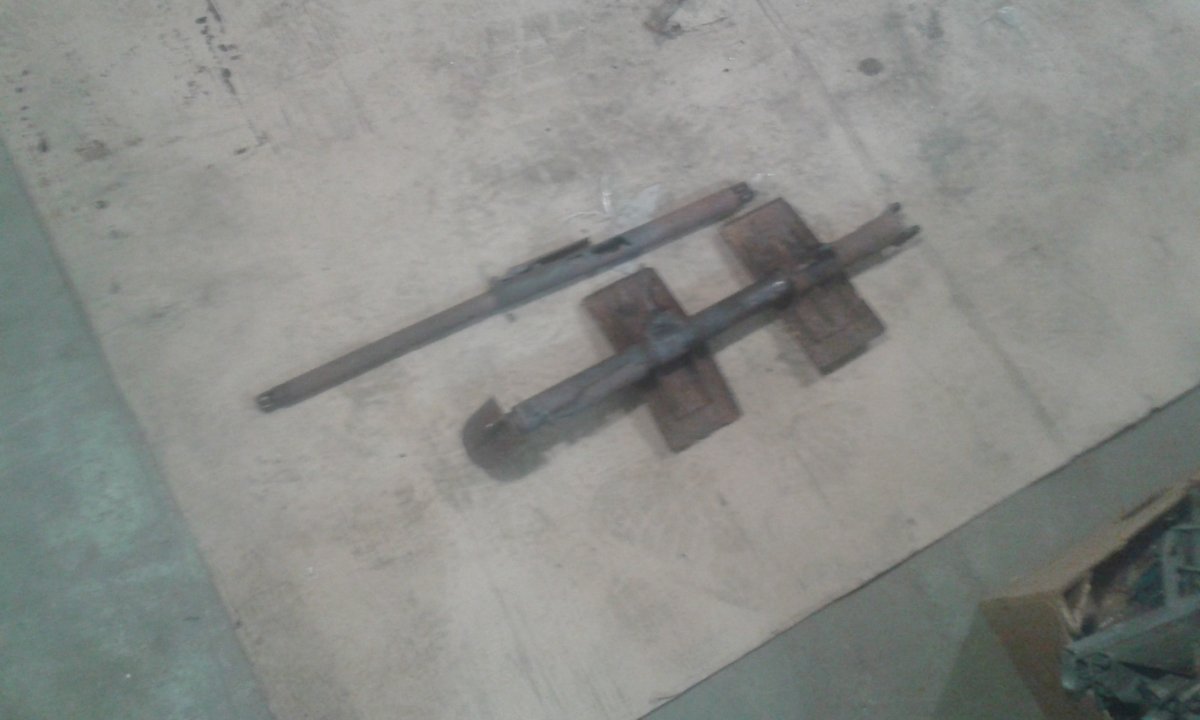

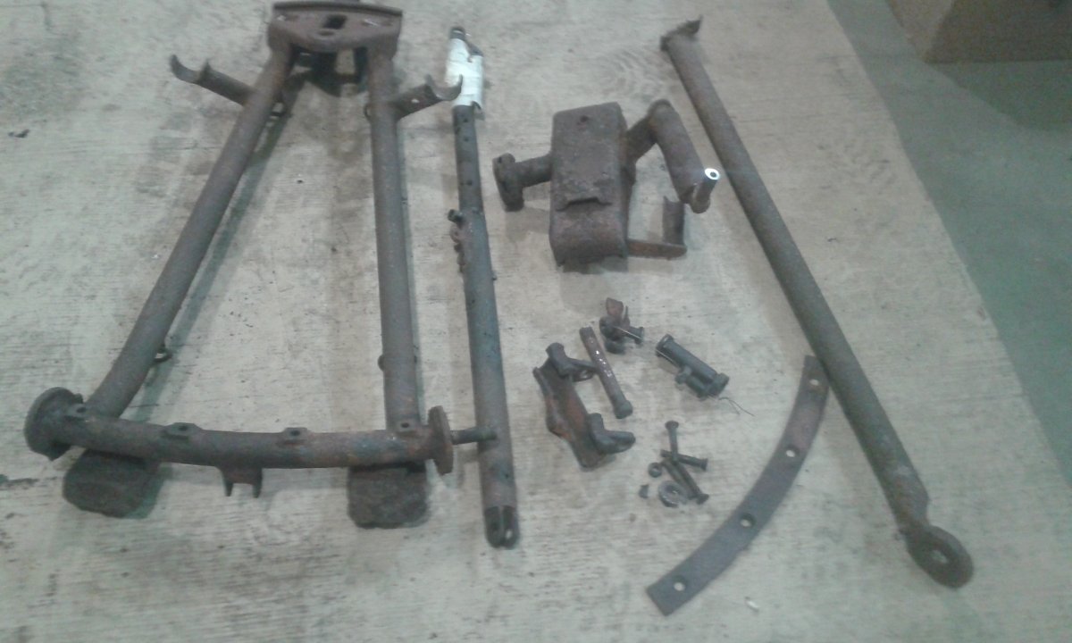

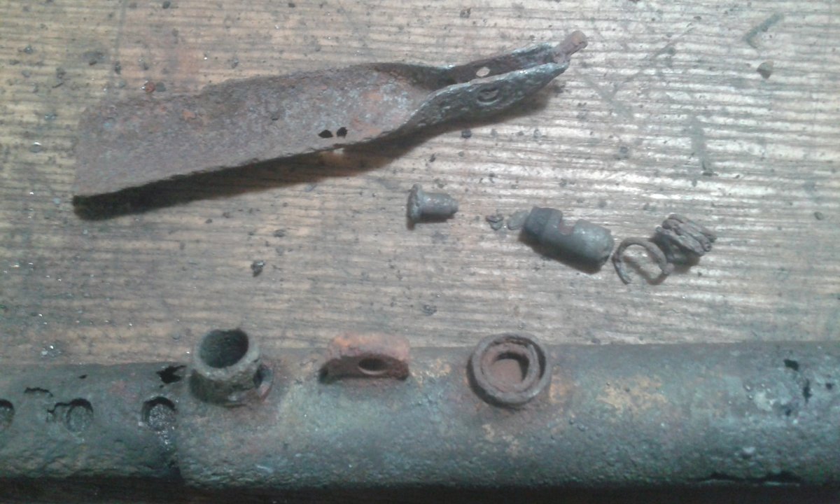

    Разбираю по не многу . Начал варить стол в электролизе, Все гайки открутились легко . выручает трансформатор. Завтра буду продолжать полнейшую разборку

    После электролиза нормально раскручивается или вы ещё в чемто замачивание?
  7. crx1991
    crx1991 Stabsfeldwebel
    614
    Трансформатор. Не только вск болты. Но и оси , резбы Даже телескоп нагрел и резко в воду опустил сразу все разобралось. //reibert.info/threads/poleznaja-vesch-so-starogo-transformatora-dlja-razborki.1323145/
