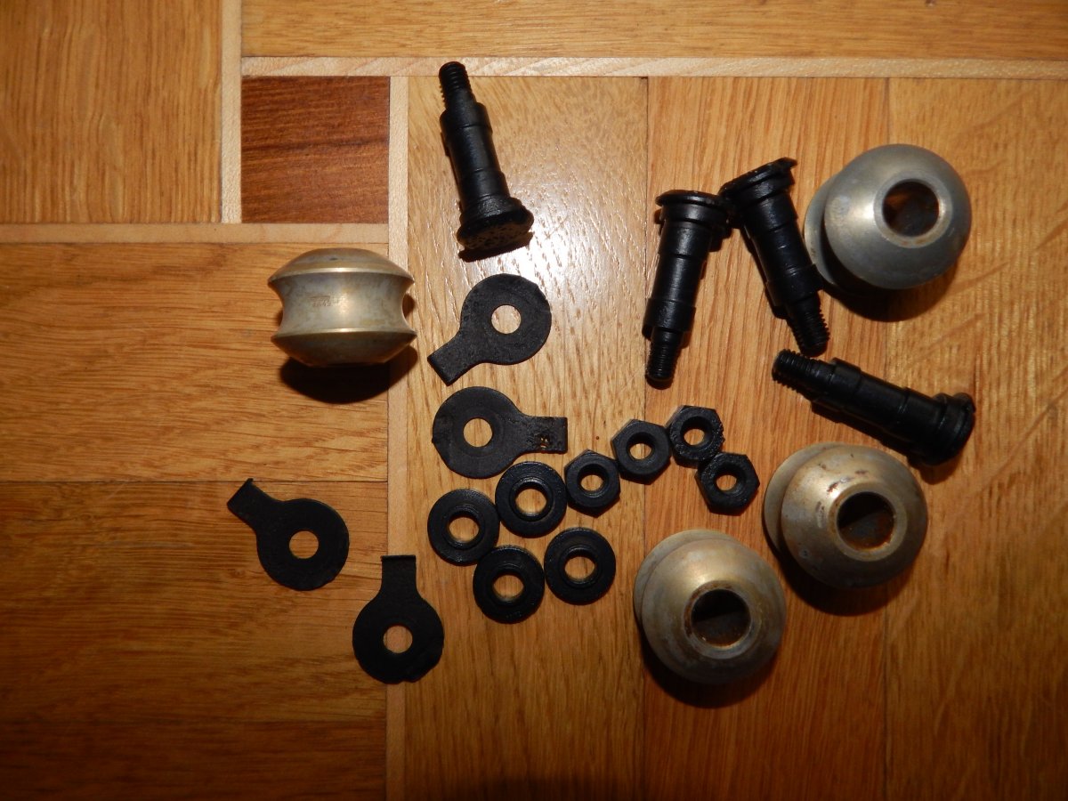

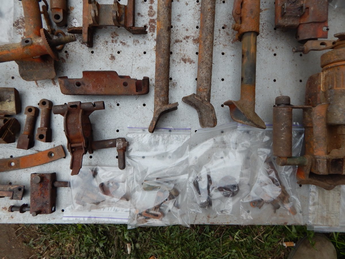

    Всім привіт!

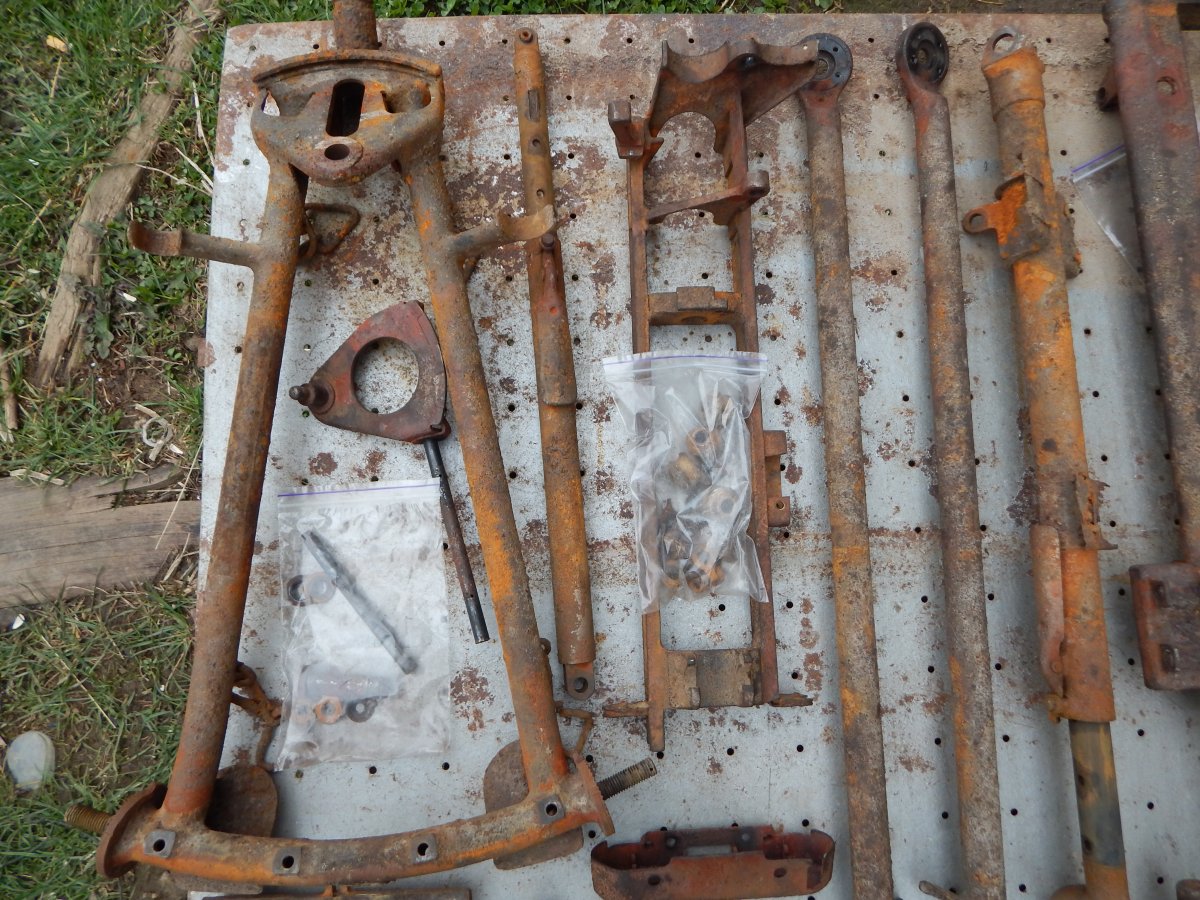

    Прикупив ось такий станочок МГ-34...вирішив спочатку розібрати кожен механізм до болтика і до штифтика,а пізніше потихеньку відновлювати.

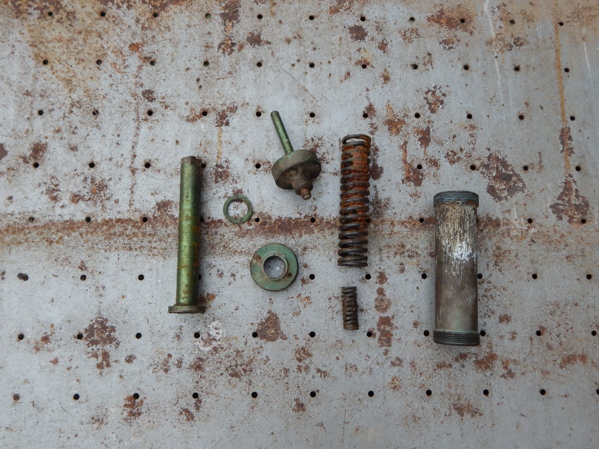

  2. Mr.Patrik
    Mr.Patrik Leutnant

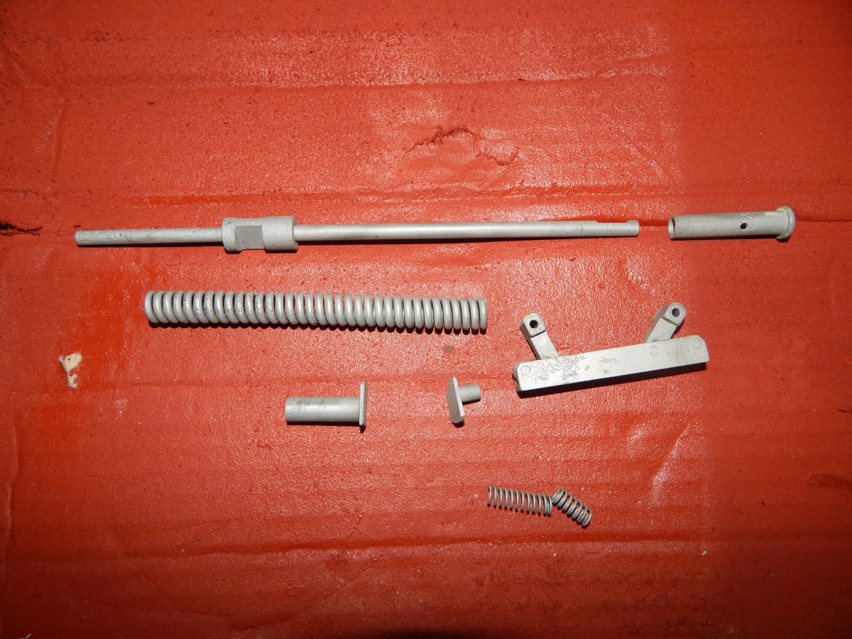

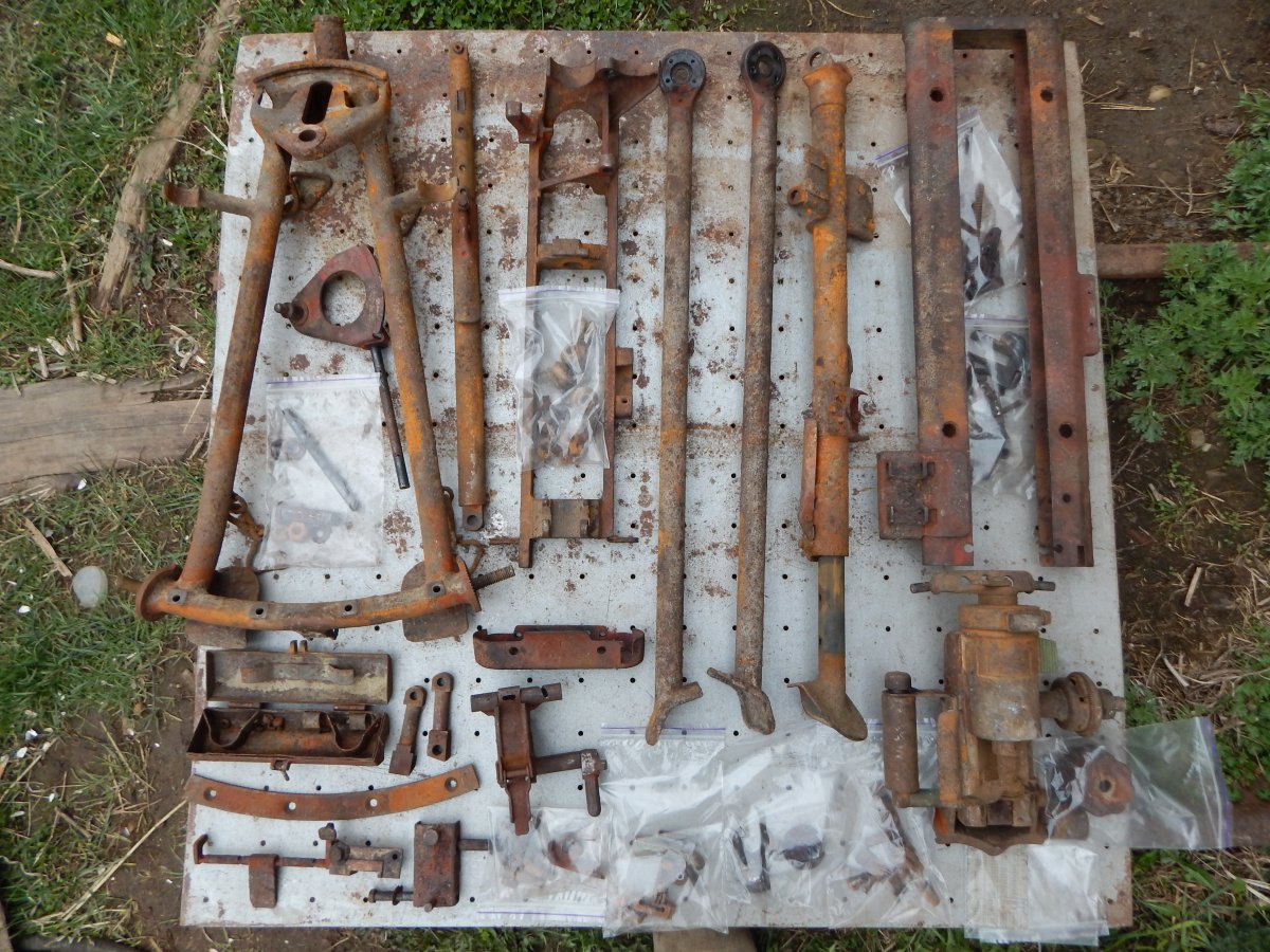

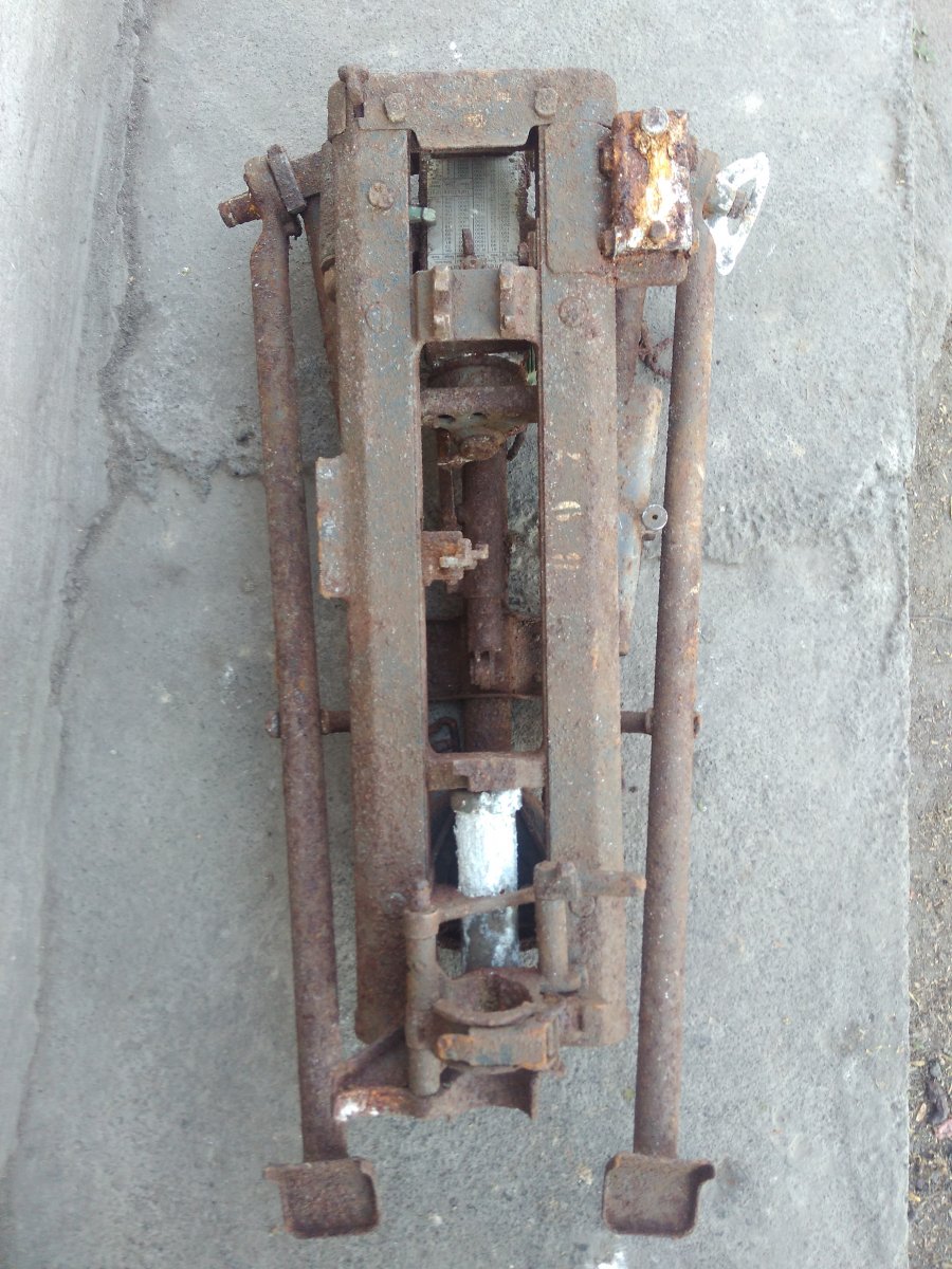

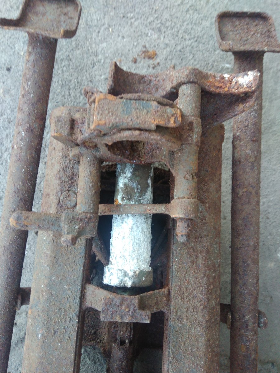

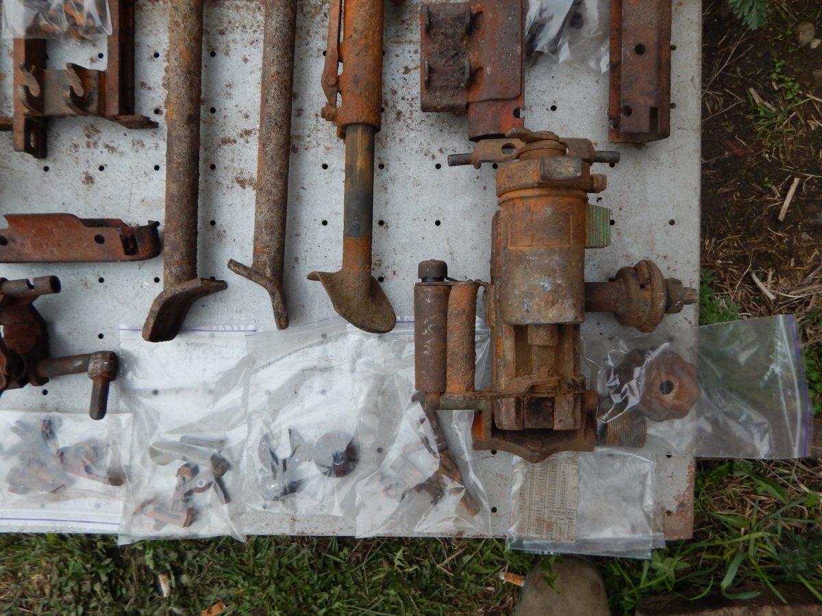

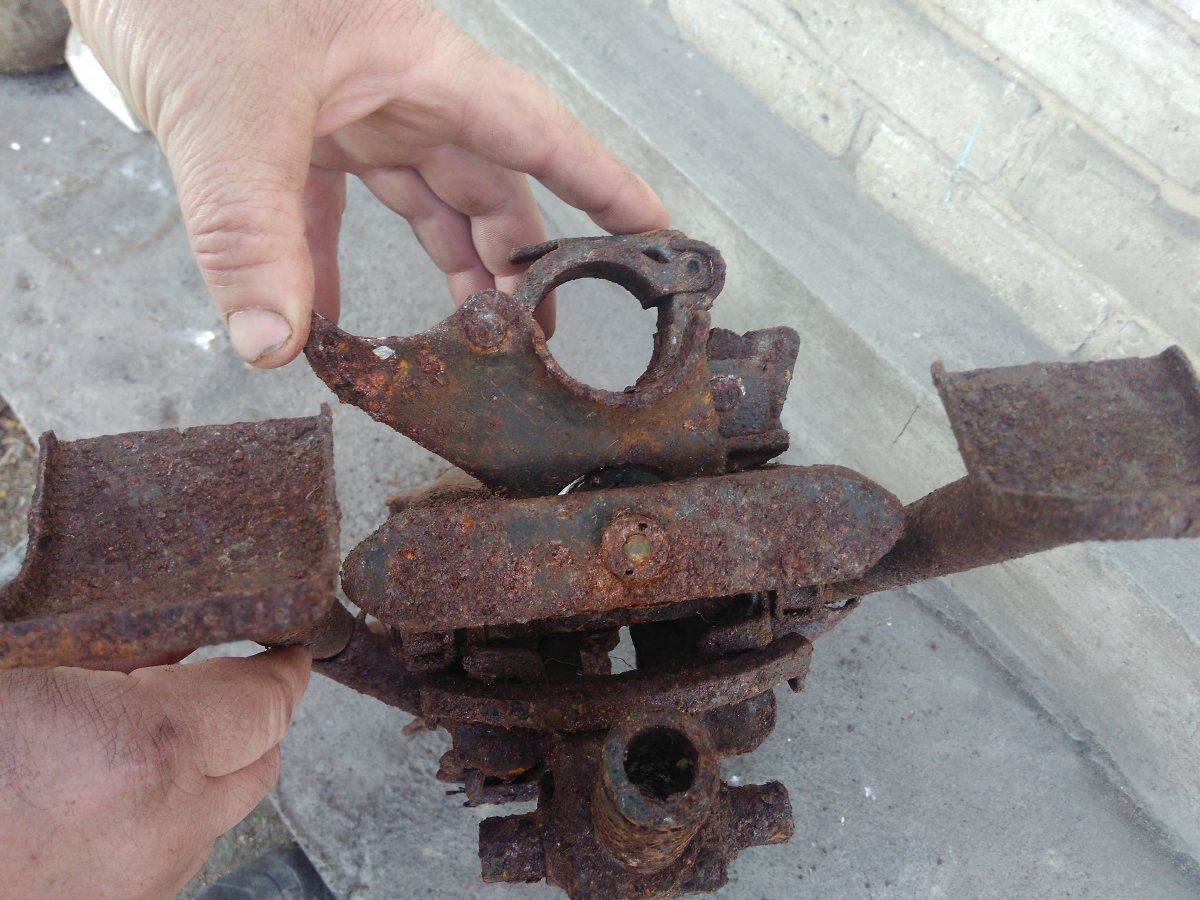

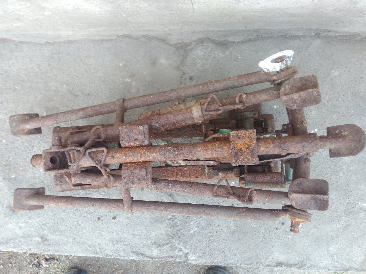

    ...за допомогою паяльної лампи і води вдалось розібрати практично все...
    потратив 2дні-ось результат.

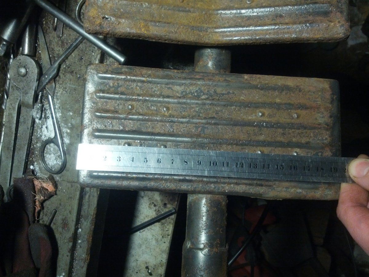

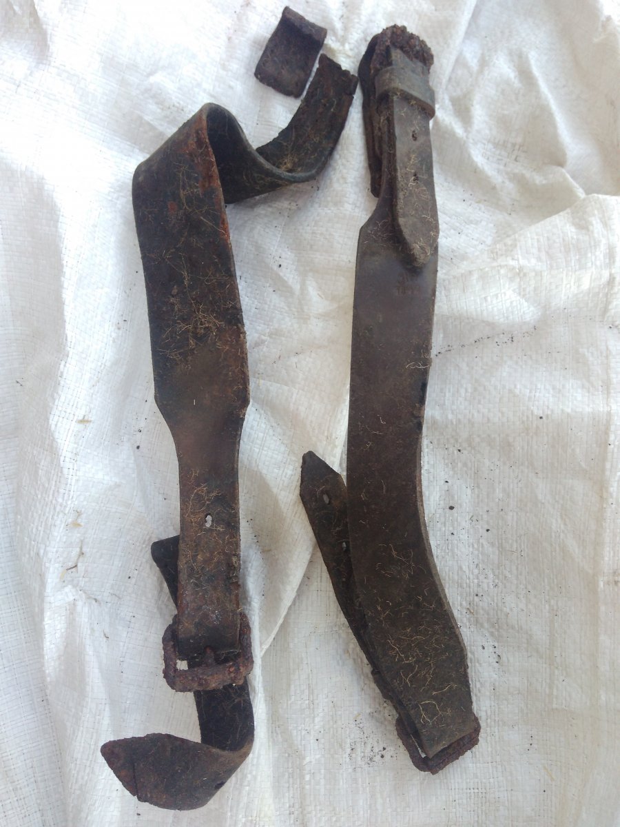

    ...виникло у мене питання.може хтось знає точні розміри подушок і які вони повинні бути?
    ...і ще-є у когось креслення чи хтось може підказати,як розібрати ногу? все розробив,телескоп ходить,рачаг пружинить.,але хочу всередині ногу почистити...

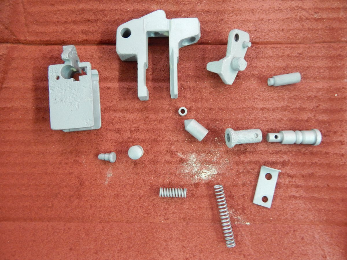

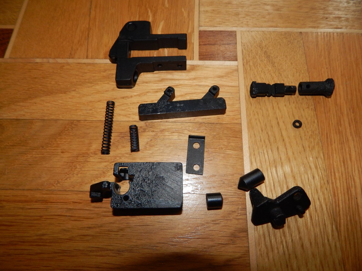

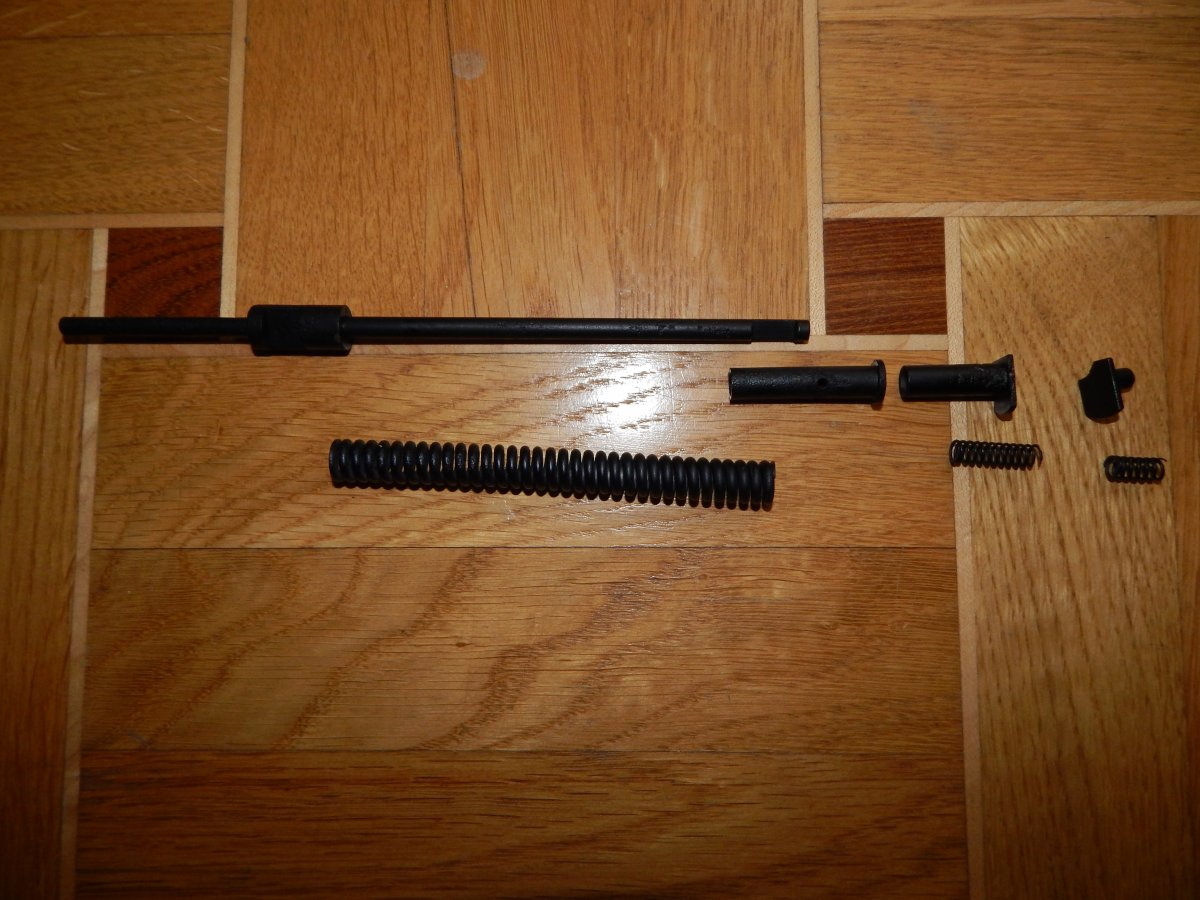

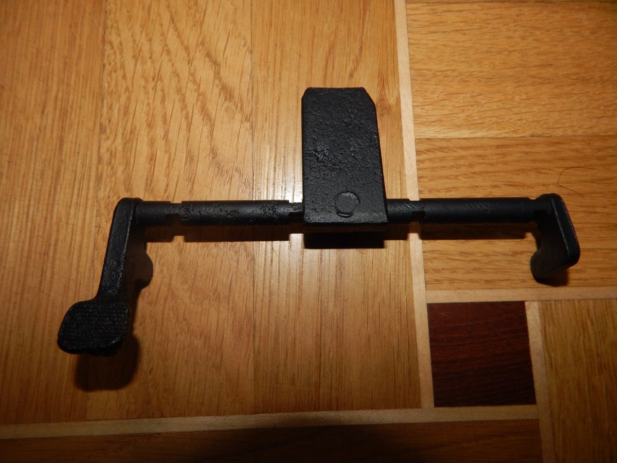

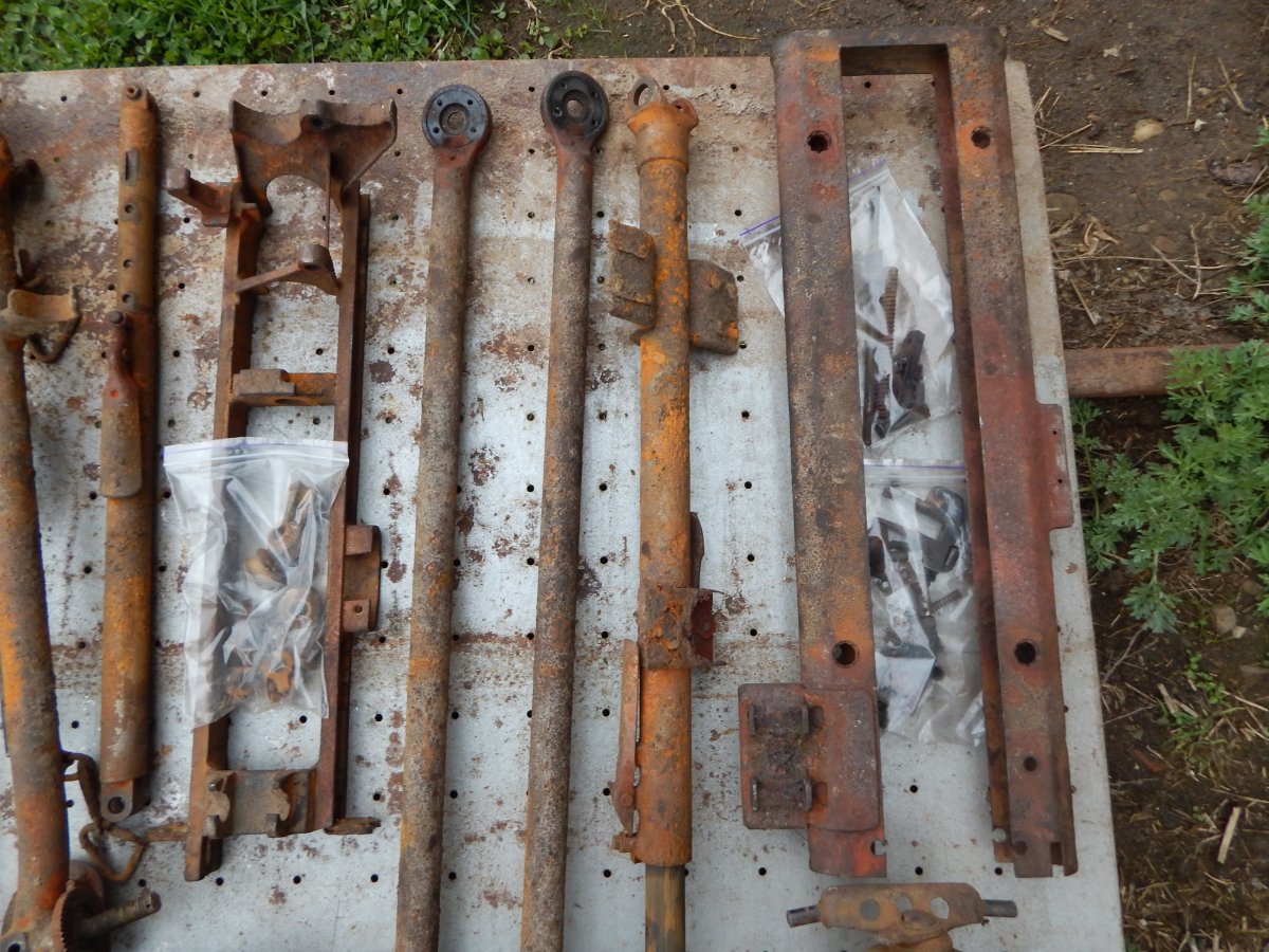

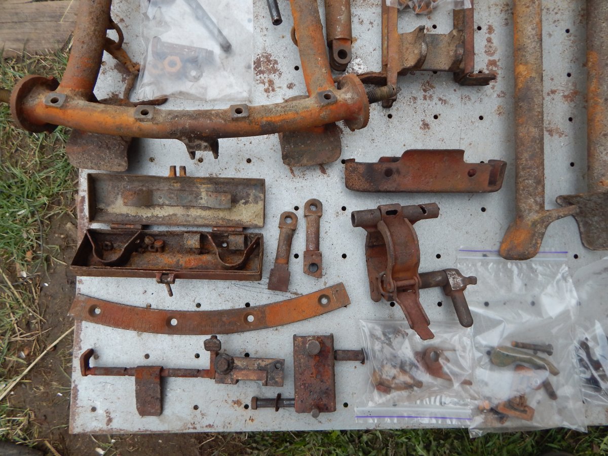

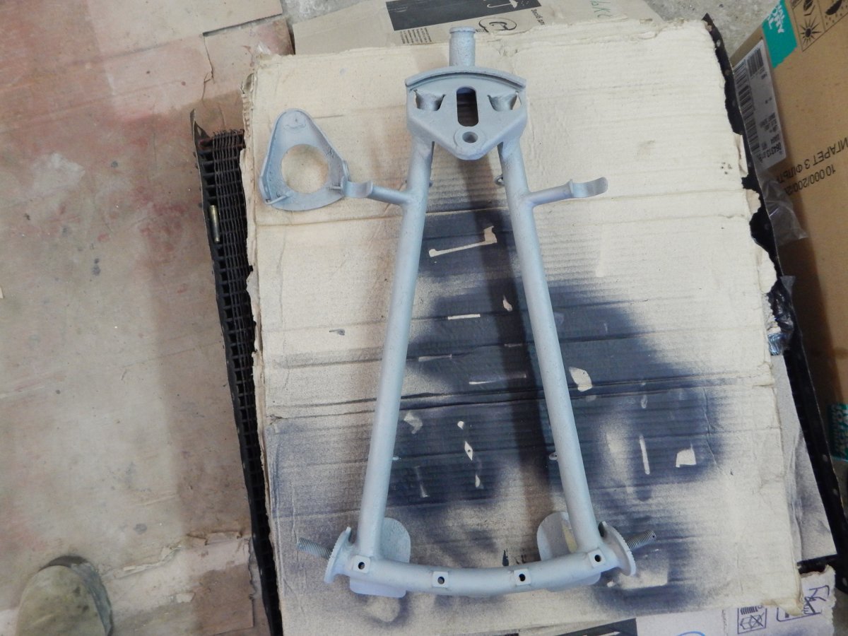

    Все розбито до єдиного болтика і штифта,буду реставрувати частинами і фотографувати.
    процес пішов...

    Так,піскоструїв...просто бачив все-електроліз,кислочення і т.д -ніщо так і всюди до чиста не вичистить,як механічна чистка-піскоструй(але звичайно піскоструй "з розумом",мав на увазі подавати стабільний тиск 6-8атм-не більше...гарно чистить,метал не нищить,всі клейма залишає)

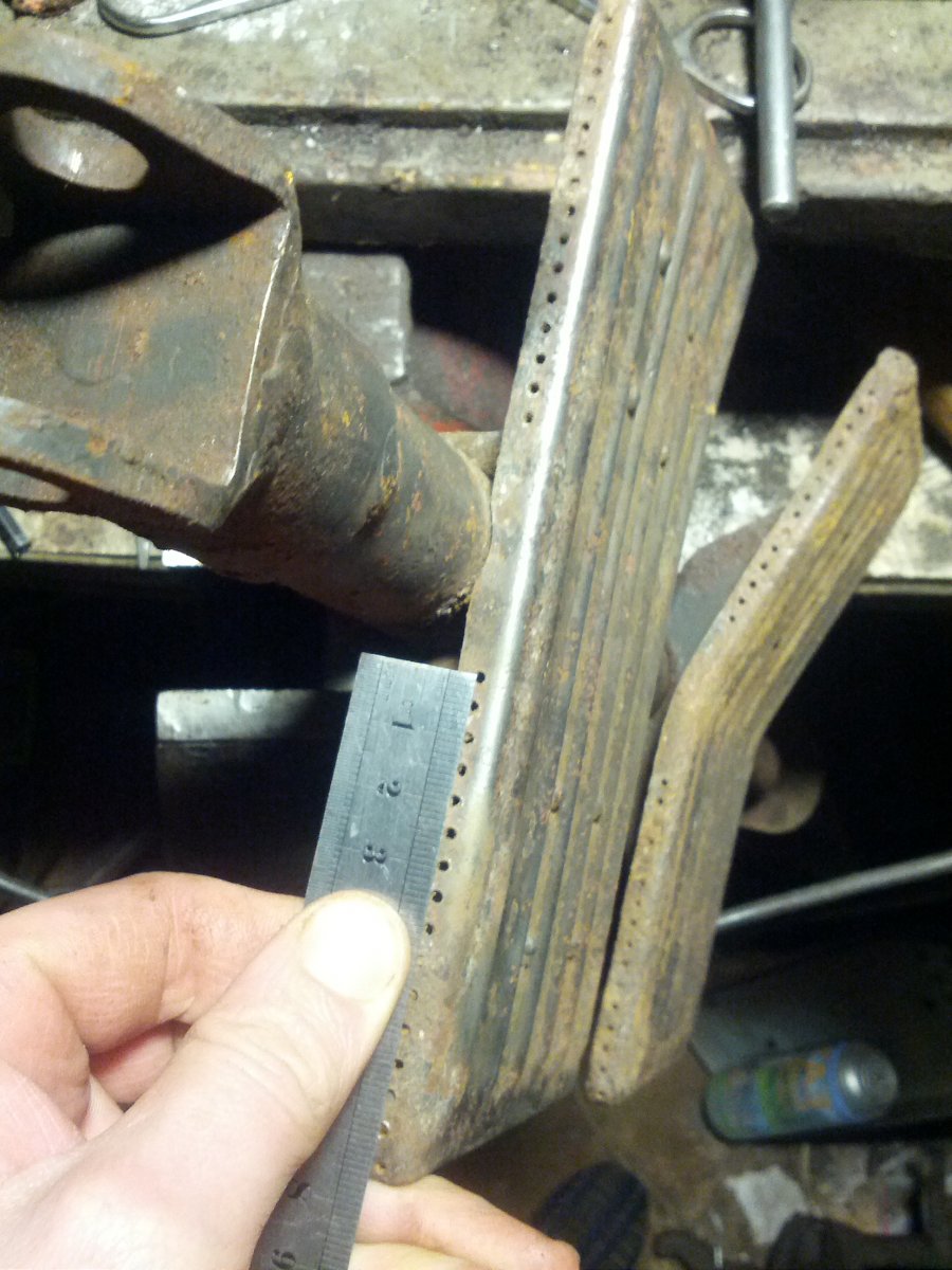

    Вас интересует размер самих подушек или каркасов, которые обтягивают подушки?
  9. Mr.Patrik
    Mr.Patrik Leutnant
    121
    242
    1.769
    Львів
    І одне і друге...у мене залишились тільки основи..,а подушки відвалились разом з каркасами.
  10. fideleos
    fideleos Leutnant
    65
    113
    2.006
    Ukraine
    Если нужны еще уточнения по размерам, пишите.

    Подвижная подушка имеет изгиб, отверстия под прошивку с шагом 5мм.

    Дуже дякую Вам за фото!

    Подскажите по размерам крышек и малого штока.

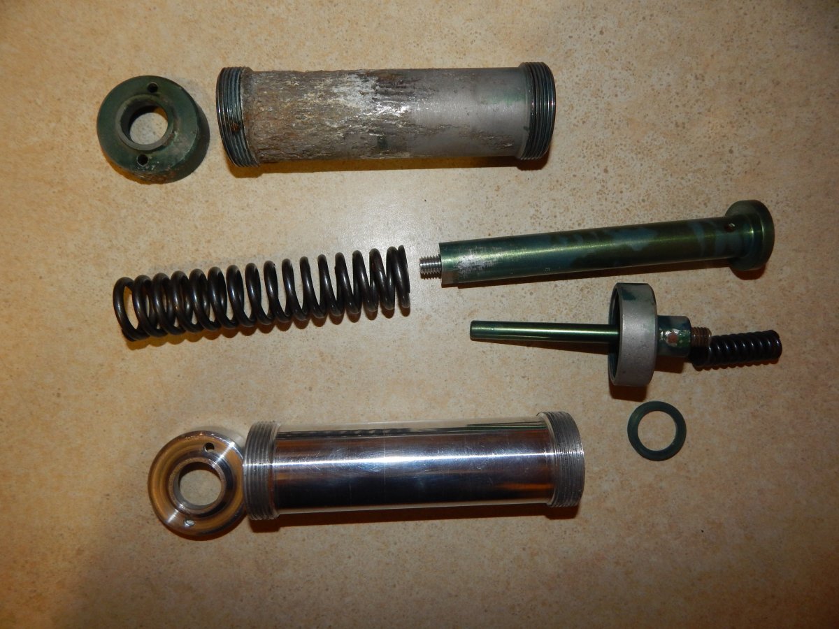

    віддав сьогодні токарю робити собі нову гайку і корпус амортизатора,завтра повинен забрати і Вам дам всі розміри...

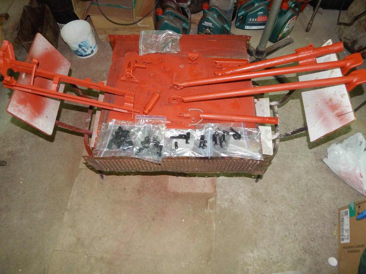

    Львів

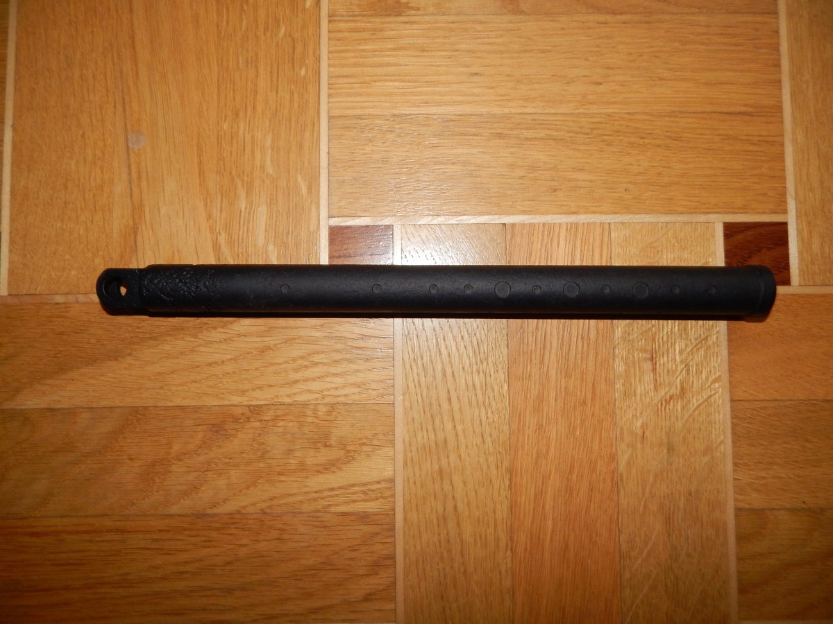

    ... сьогодні повністю розбив середню тягу,виявилось два штифти-вибив і розібрав без проблем.

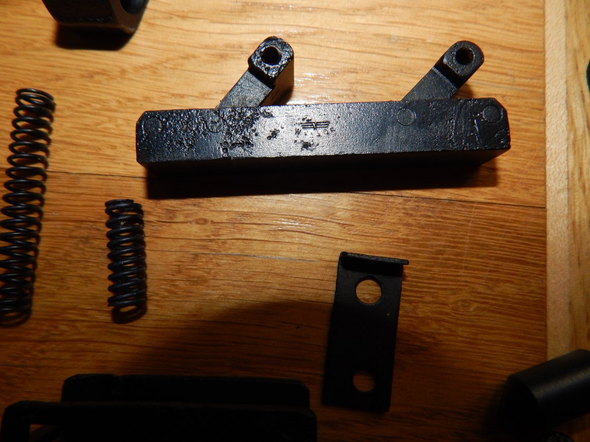

    ...може комусь пригодиться...

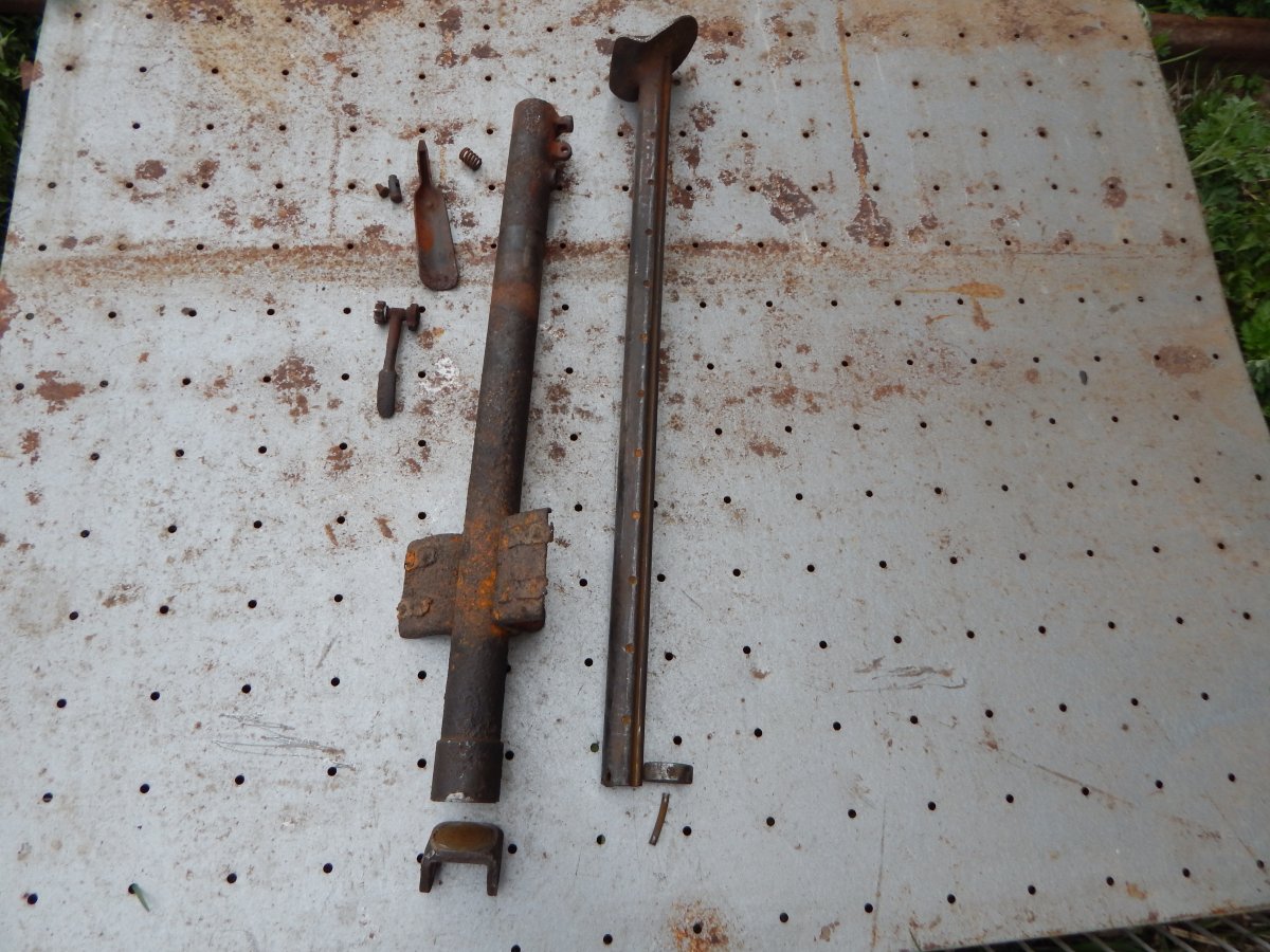

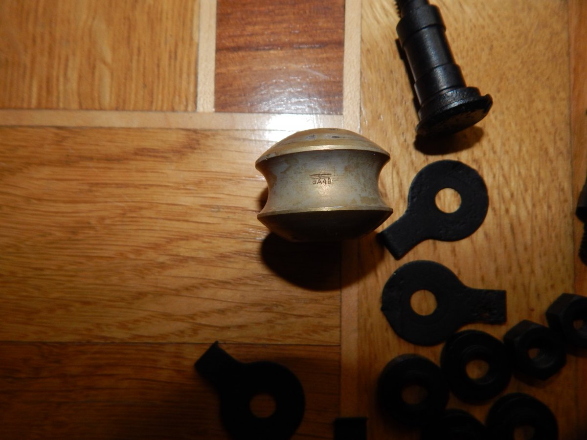

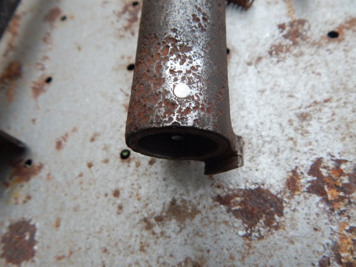

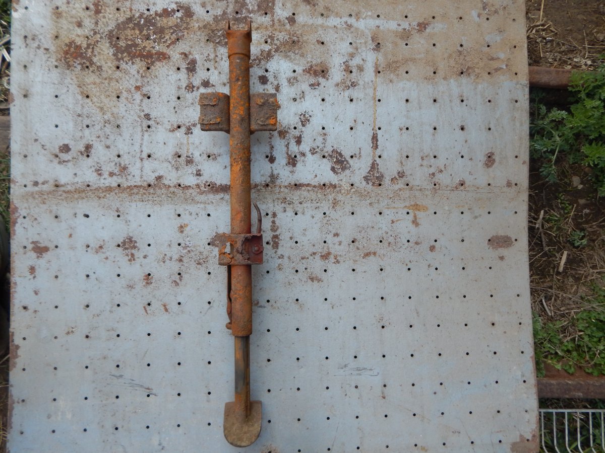

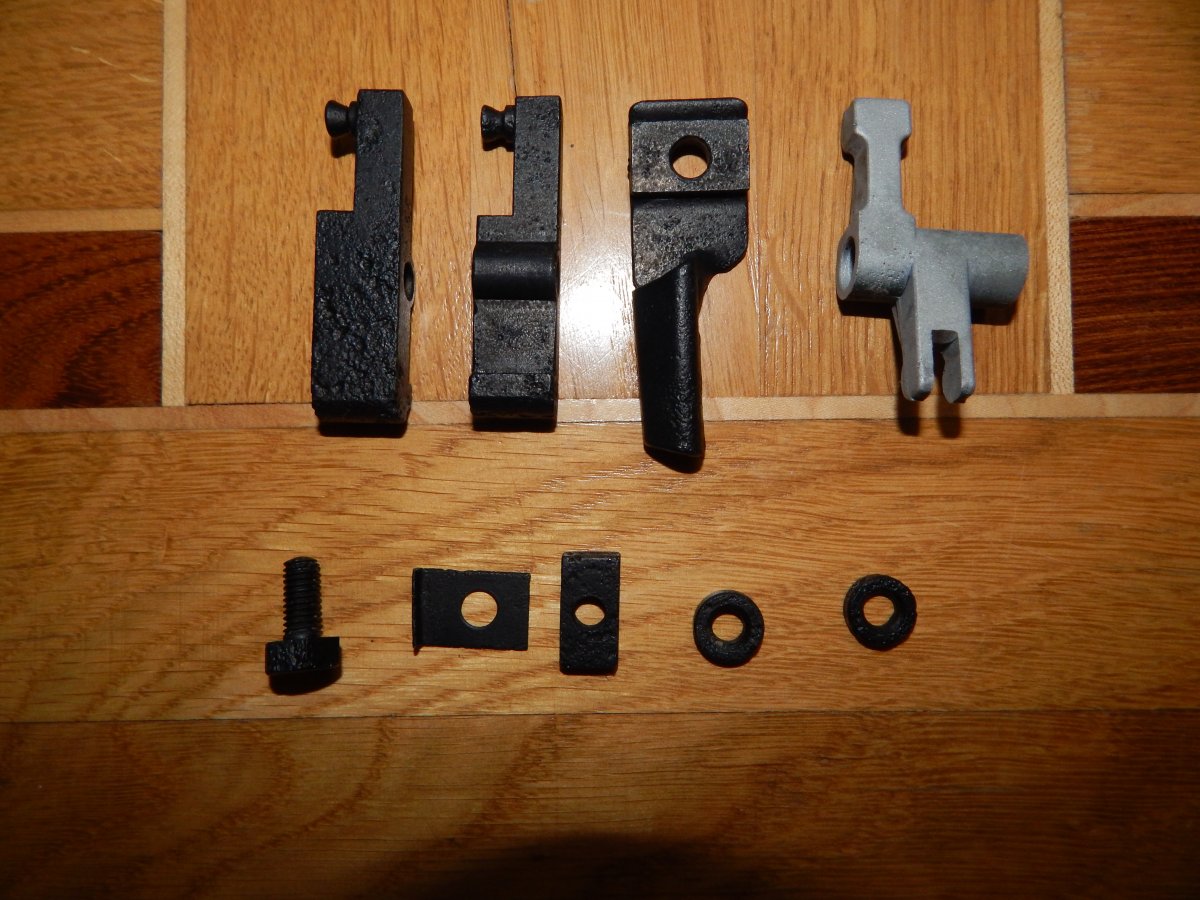

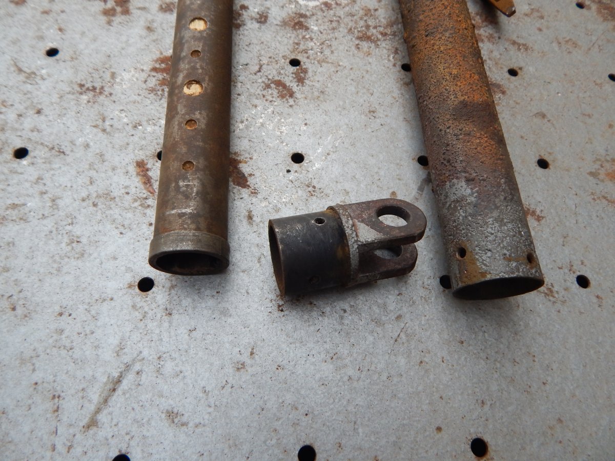

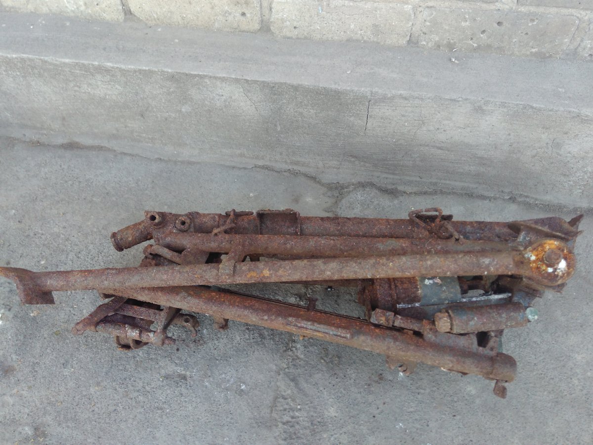

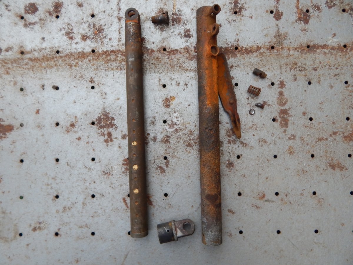

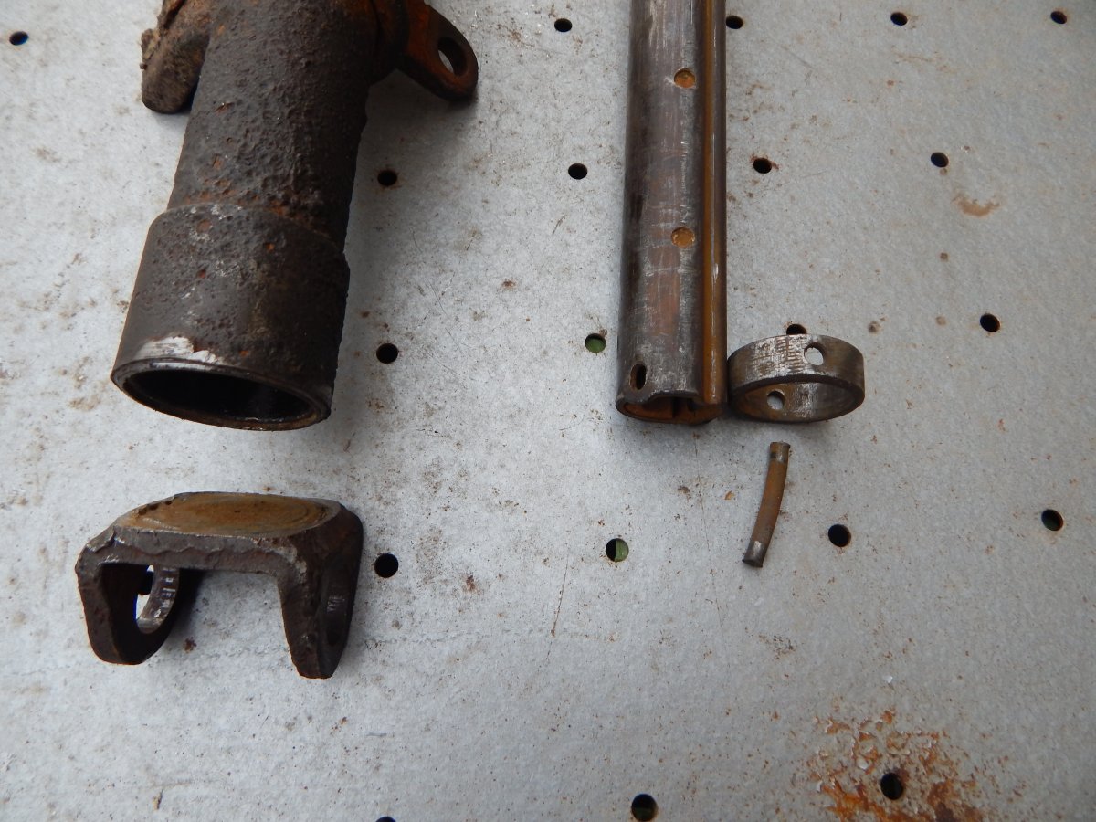

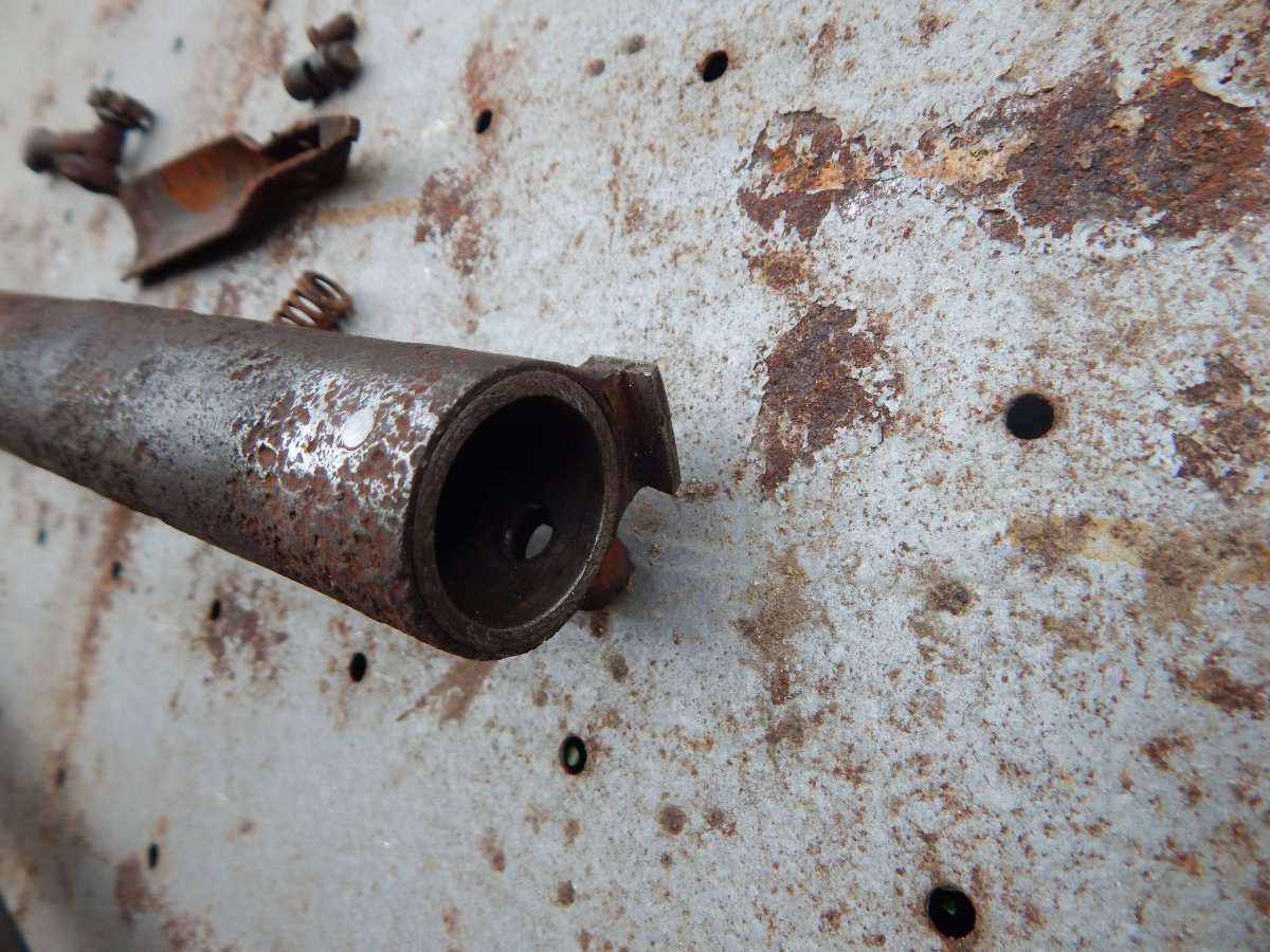

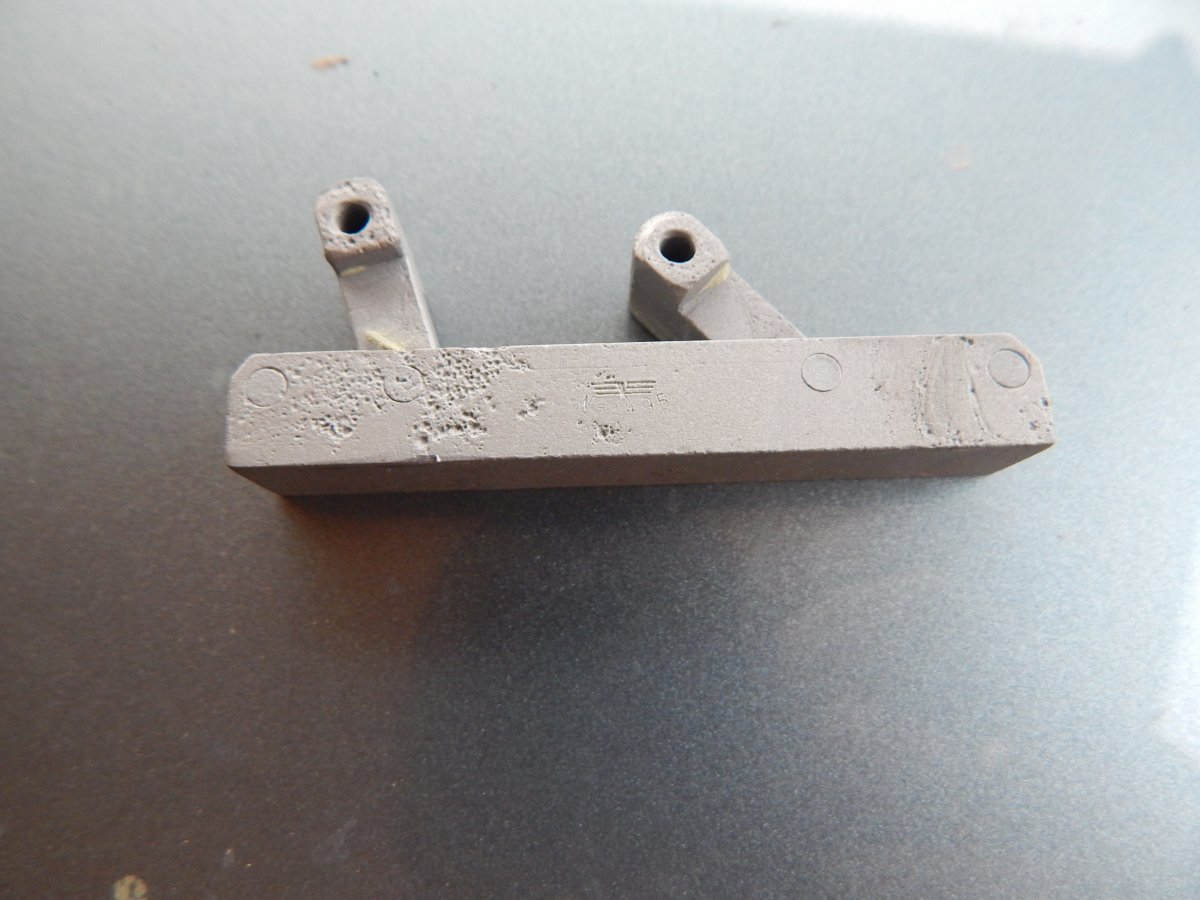

    щоб розібрати передню ногу,потрібно витягнути втулку,яка запресована у трубу(фото 4),що тільки не робив-втулка не "дихала" ні взад-ні вперед..все гарно обдумав,варіантів було чимало,но вирішив акуратно на токарному підрізати і зняти фрезероване приварне "вухо"(на фото 2 видно)."Вухо" зняв,нога на кінці мала заштифтовану втулку,розштифтував і витягнув ногу...але втулка ніяк не виходила з труби.,прийшлось висвердлювати-виявилось,у трубі у двох місцях зробили дирки,забили втулку(довжина 20мм) і дирки заварили-проблема у тому,що ніде ніяк не було видно,що десь тай варилось.
    Виточив нову втулку,запресував на місце,залишилось почистити всередині,вставити ногу і приварити "вухо" на місце.

    деталь 1(гайка)
    a-42mm
    b-13mm
    c-8mm
    k-3mm
    j-23mm
    деталь 2(гайка з штоком)
    a-42mm
    b-13mm
    c-8mm
    d-15mm
    e-7mm
    g-16,5mm
    i-4mm
    деталь 3(шток)
    m-69mm
    q-8mm
    h-2mm
    s-10mm
    o-15mm
    p-9mm
    r-12mm
    Алекс39, 663 та fideleos подобається це.

    И если не тяжело, замеряйте размеры пружин.
    -диаметр проволоки
    -наружный диаметр пружины
    -длина
    -число витков
  22. Mr.Patrik
    Mr.Patrik Leutnant
    121
    242
    1.769
    Львів
    велика пружина
    114мм-довжина
    26мм-зов.діаметер
    19мм-внутр.діаметер
    3.5мм-товщина дроту
    17 витків
    663 подобається це.
  23. Mr.Patrik
    Mr.Patrik Leutnant
    121
    242
    1.769
    Львів
    мала пружина
    36мм-довжина
    13мм-зов.діаметер
    8.5мм-внутр.діаметер
    2.75мм-товщина дроту
    10 витків
    663 подобається це.

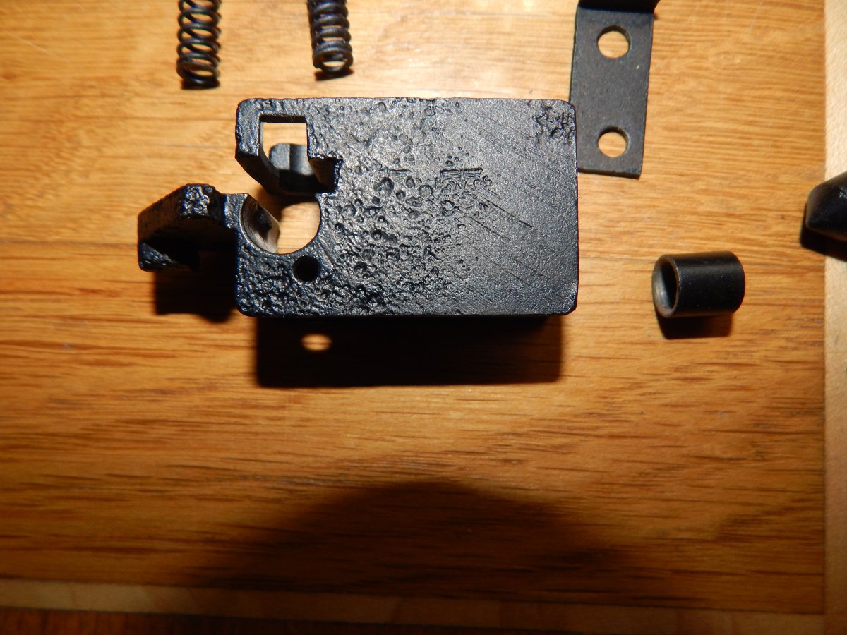

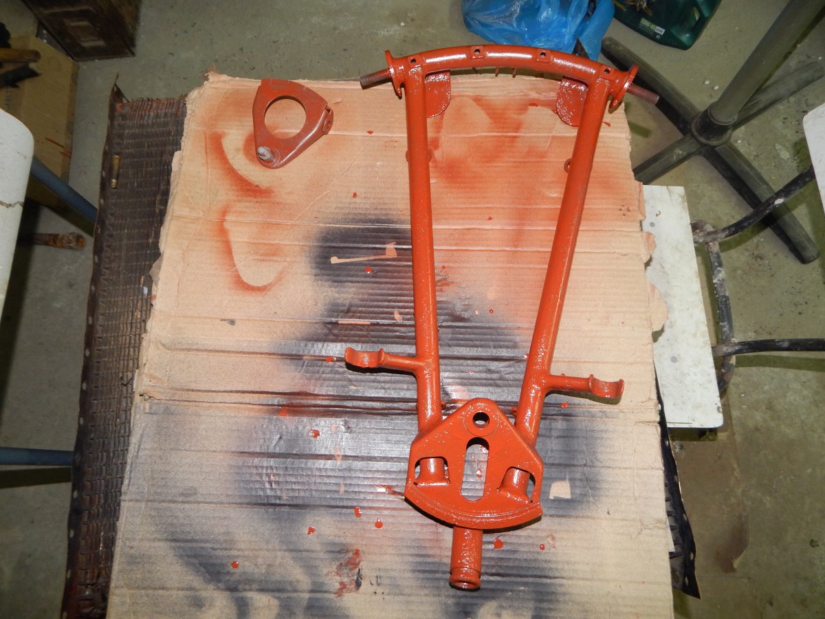

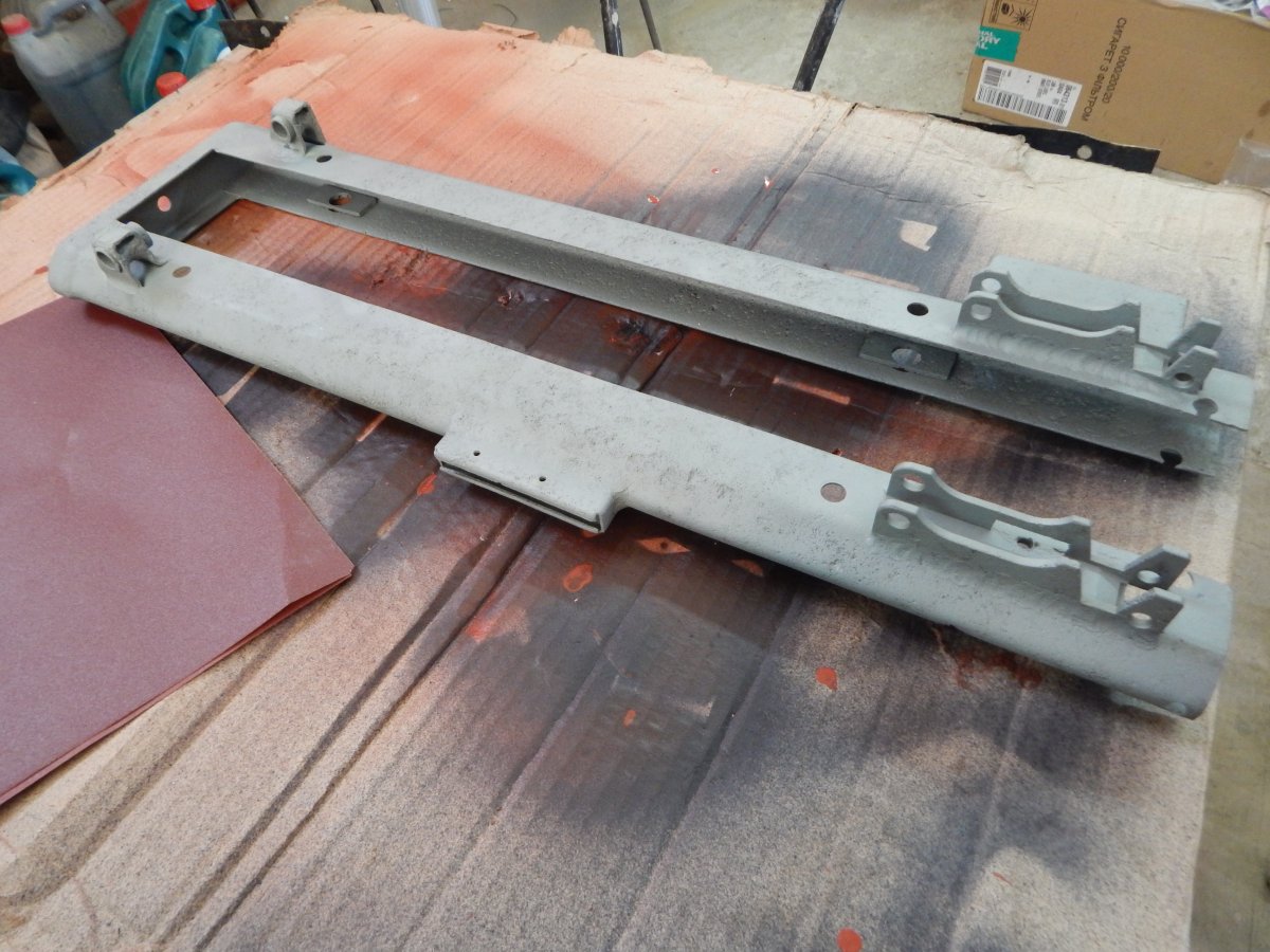

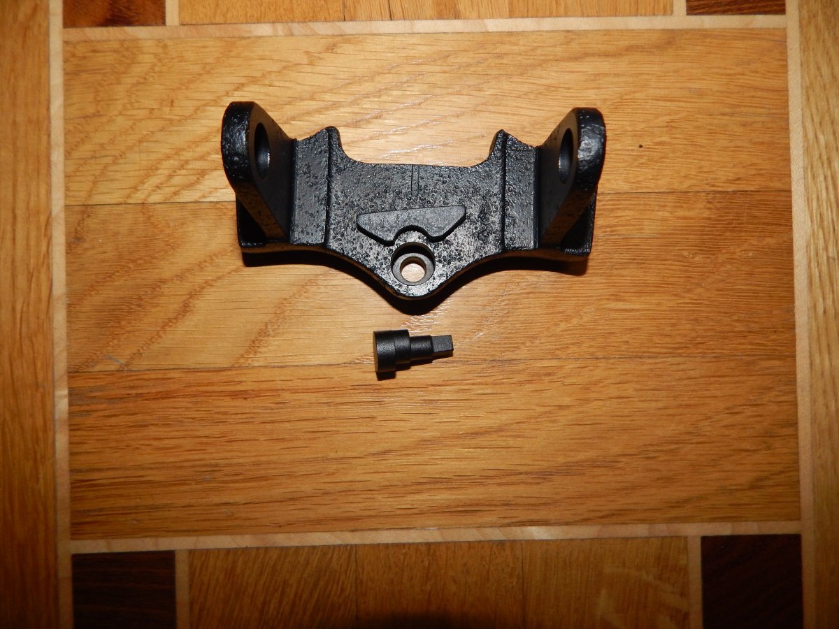

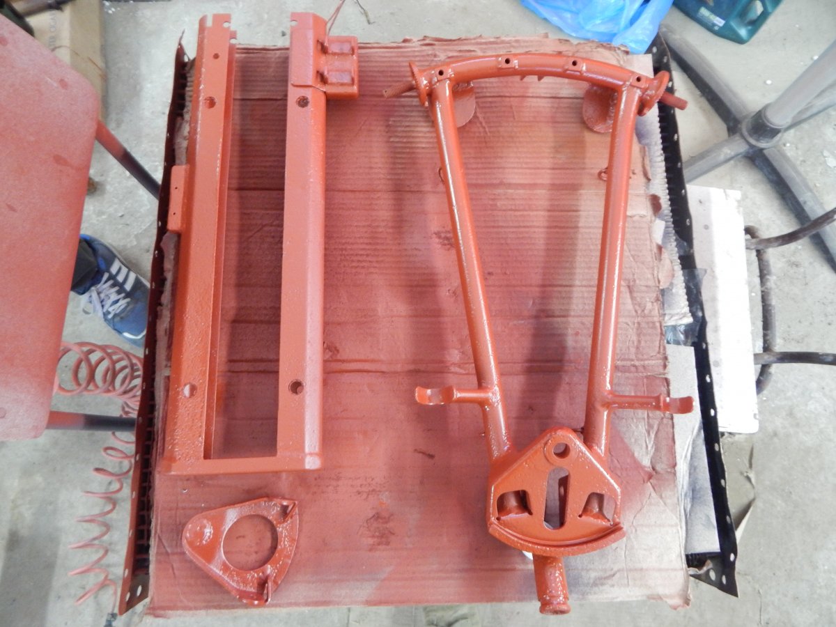

    ...рухаюсь далі,деталі рухомих механізмів вирішив пофарбувати фарбою для зброї,яка дає дуже тоненький шар,який пізніше не буде заважати функціонувати...бо звичайна грунтовка+фарба дають товстенький шар,який у механізмах не допустимий і пізніше прийшлось би стирати.

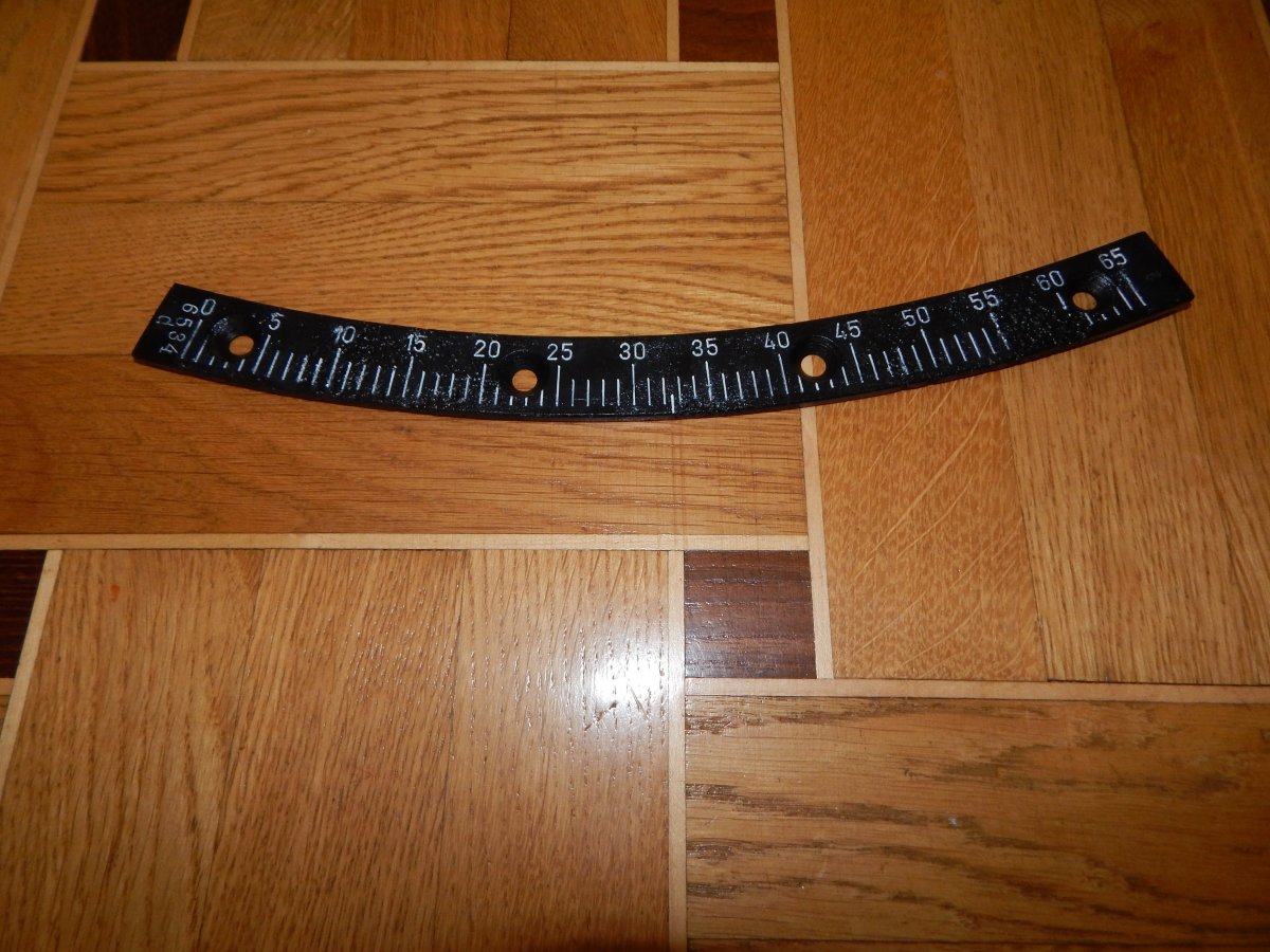

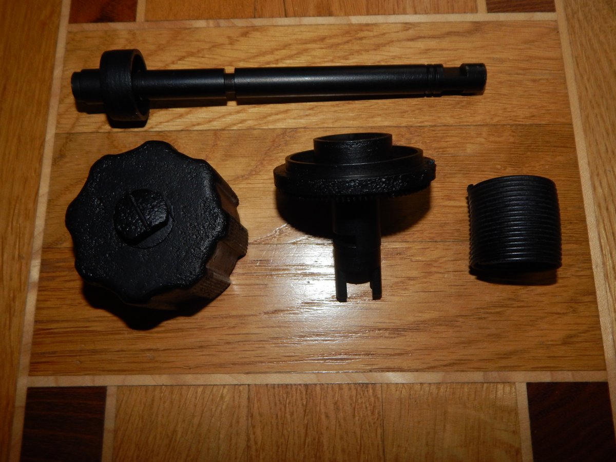

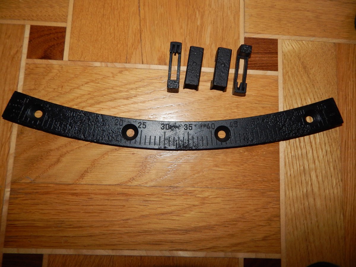

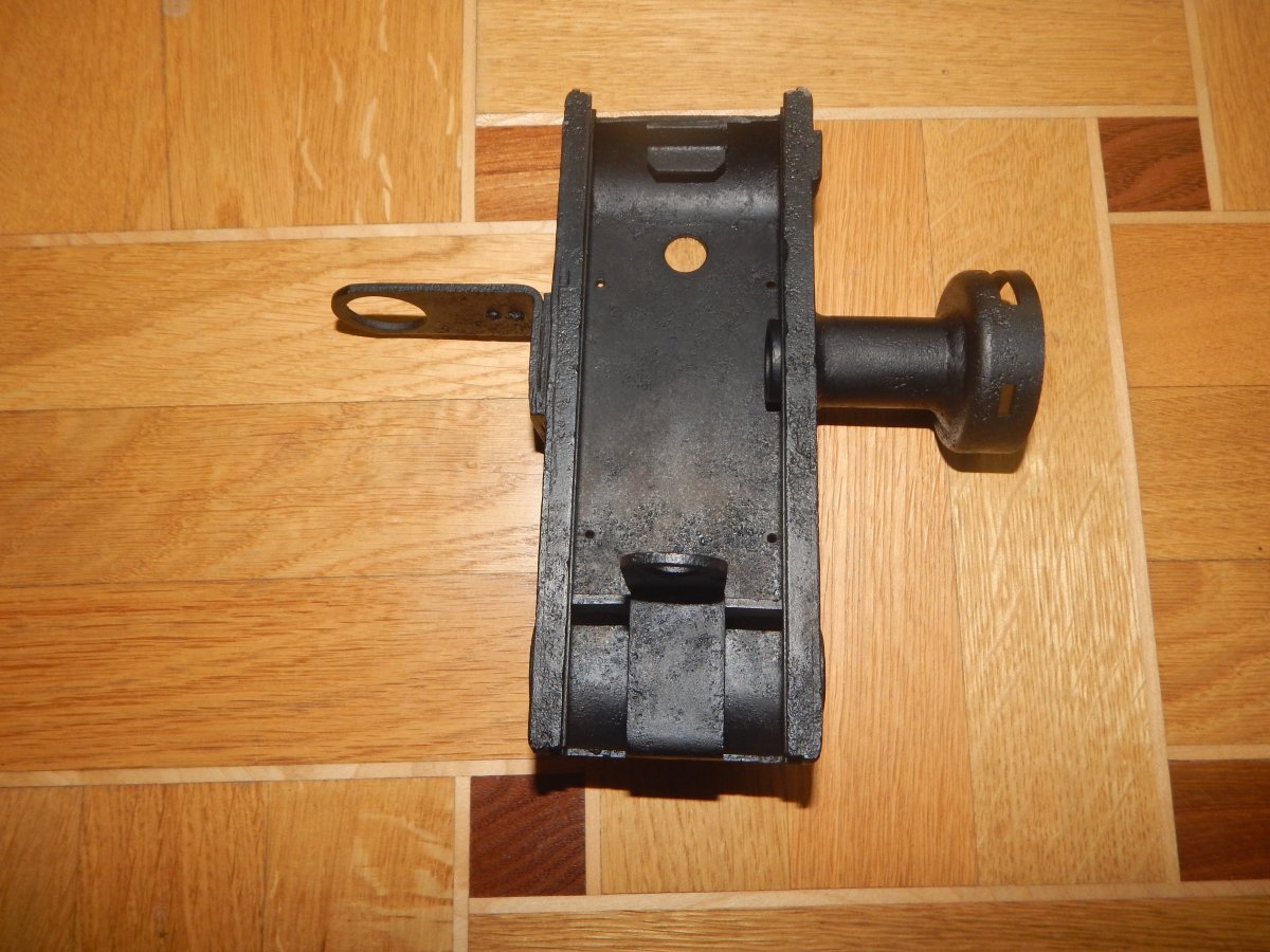

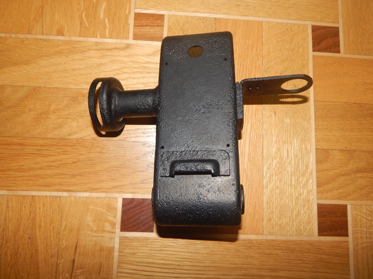

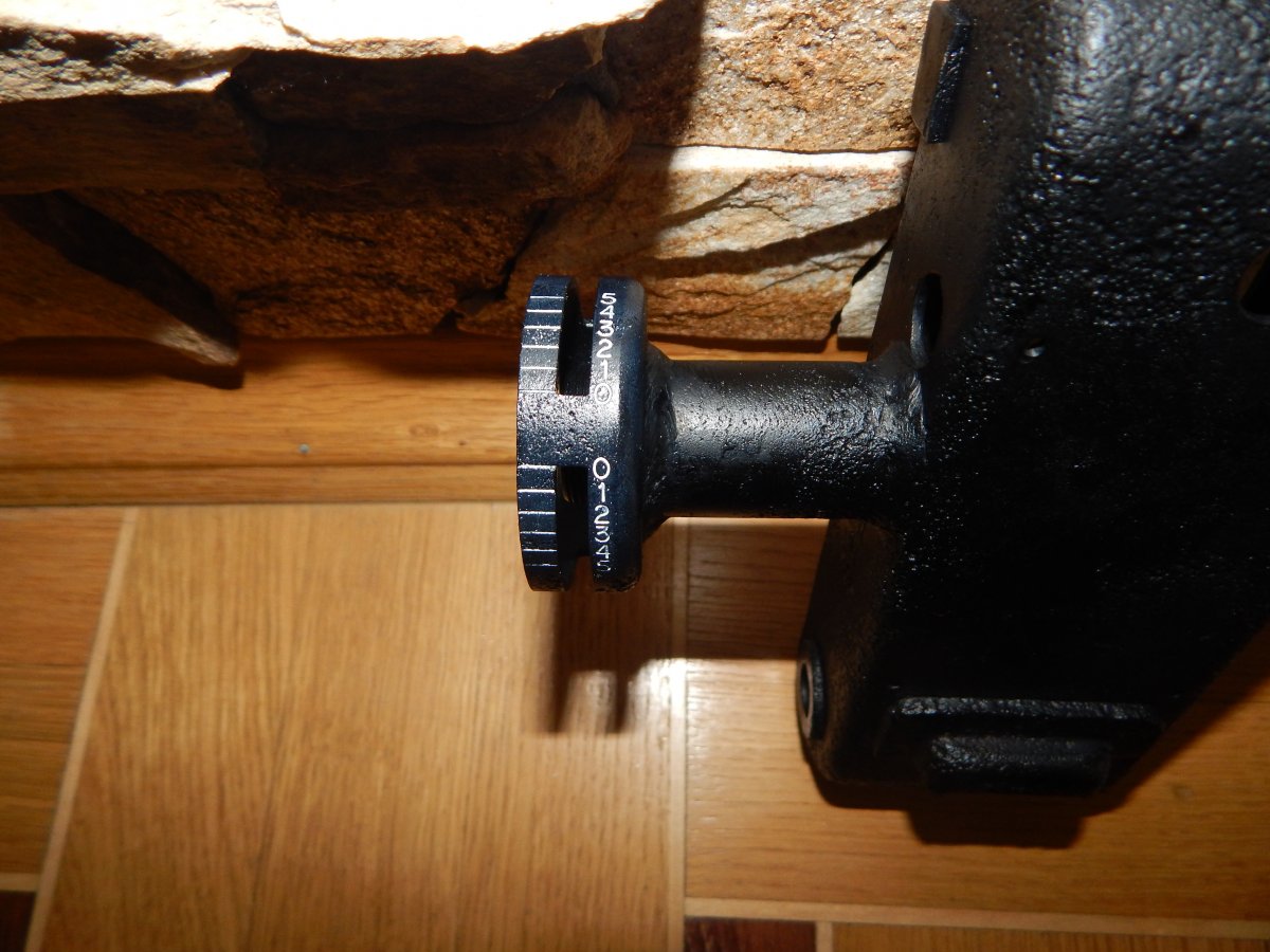

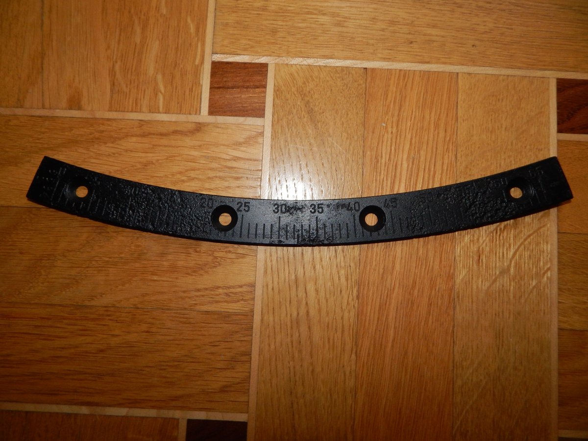

    ...попрацював трохи з шкалою і наводкою,ось що з цього вийшло.
