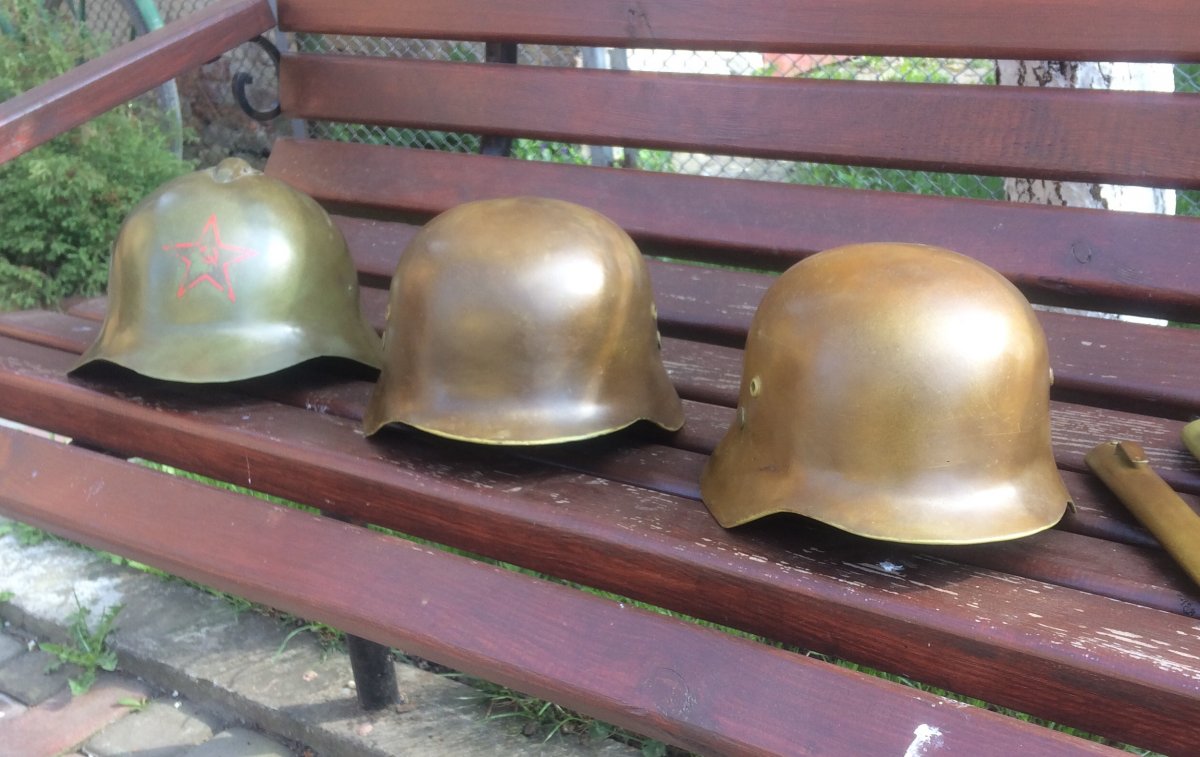

    Привіт. Давно нічого не викладав сюди. Так от... сьогодні закінчив венгра для камрада.
    Ісходник був достойний.

    Далі стандартна процедура. Варка та шпаклівка. Скоби не було, тому прийшлось її самому виготовляти.

    Покраска. Чесно сказати, боявся що занадто жовта та яскрава фарба получилась... але як пізніше виявилось - все ок.

    Чекаємо певної стадії засихання фарби, і починаємо чаклувати. І ось о 3 годині ночі з гаража появився на світ Божий ось такий венгрик. Фото вже сьогодні зранку робив якщо що), ( щоб не думали камради що на львівщині білі і сонячні ночі;):D)

    Гарна робота. А як робили штучні тріщини фарби, якщо не секрет?

    Звичайно секрет. ( жартую) Потрібно ловити момент засихання фарби. Погода зараз хороша, можна наочно спостерігати як фарба засихає. Так от, нам потрібен момент, коли поверхневий шар фарби схопився, а всередині фарба ще рідка. Наносимо всю ту каку, яку ми підготовили для зістарювання фарби, дуже ніжно поліруємо звичайним папером це все діло. В процесі поліровки почнуть появлятись тріщинки в наслідок розривання затвердівших шарів фарби. Я хотів збільшити кількість тріщин, тому в кінці добив це все діло різким перепадом температури. В мене є 500 Вт лампа, розкаляємо лампу, коли лампа досягла піку разжарення, ставимо під неї каску. Тріщинки починають дуже швидко появлятись,тому процес повинен бути контрольованим. В інакшому випадку фарба почне вздуватись і злазити. Також варто зауважити, що залишаються відбитки пальців, оскільки фарба ще дуже свіжа, хоч я це все робив в целофанових перчатках, відбитки місцями видніються. Це от такий один мінус даного методу. Но думаю з практикою, цього дифекту вдасться уникнути. З пов.

    Хорошая работа в целом. Если позволите некоторые замечания (сугубо на мой взгляд):
    - эффект "потрескавшейся поверхности" мне не понравился, у меня в коллекции есть несколько мадьяр, да и видел их не мало - но ни на одном этих трещинок не наблюдал. Кстати когда то сам "заболел этой болезнью" - делал немца М 35 с таким же "потресканым" эффектом и пришел к выводу что этот эффект гармонирует только пожалуй при застаривании декалей. Вообще внутрянка на Вашей каске выглядит гораздо симпатишней чем наружка.
    - Кламера немецкого типа, у мадьяр немного отличались, но это мелочь которая совсем не портит общую картину.
    - Почему решили металлические детали подшлемника окрасить другим оттенком зеленого?

    Привіт. На колір і смак фломастери різні) кому як подобається. Кламерів мадярських не було в наявності. Обруч і сережки в зеленому кольорі ... тому що я їх виготовив давніше, не знаючи що буду робити цю каску. Замовнику заказ горів... тому робилось з тих матеріалів що були...часу не хватало щоб приїхали мадярські кламери і щоб перемалювати підшоломник. ( но це я вважаю що не є великим гріхом, оскільки колір обручів не суперечить зеленій гамі мадярського окрасу). Каска реставрувалась протягом трьох днів, бліц крігом так би мовити)
    Але за критику завжди вдячний. Здорова критика завжди краще ніж необгрунтована похвала. З пов.

    Привіт колеги!!! Процес реставрації і так всім відомий, тому скидаю кінцевий результат.

    26
    481
    Прислухався до порад, і тріщин цього разу не робив.
    Венгр м37 66 розмір

    Венгр м37 64 розмір.

    Сш-36

    Все очень неплохо, даже кламера венгерские, и патина на венграх симпатичная. Насчет цвета ....воздержусь - что вы там про фломастеры говорите))))) Вент.втулки на мадьярах как то очень в глаза бросаются своей светло-зеленостью, может стоит их затемнить, или затереть до металла??

    Поцентру оригінал. В щавлі чи милі не купалась.

    Блин, лучше б эту фотку не показывали - у ваших еще и салатовая кайма по козырьку проходит:(, затрите ее с люверсами до металла, затемните как угодно и будут вполне респектабельные "видавшие виды" мадьяры. ИМХО.

    На рахунок цього, повністю згоден... в процесі зістарювання сфери вильц витерся, а я , як то кажуть в нас, завтикав. Це вже виправлено ( 10 хв роботи).
    Ну а з кольором що не так??
