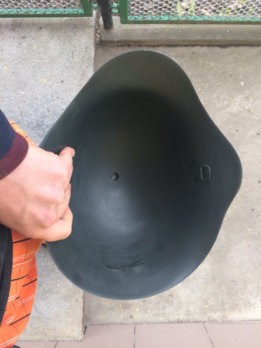

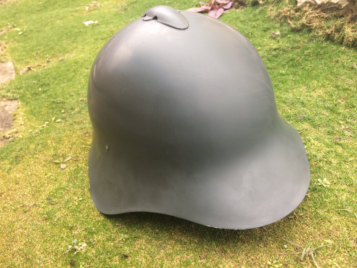

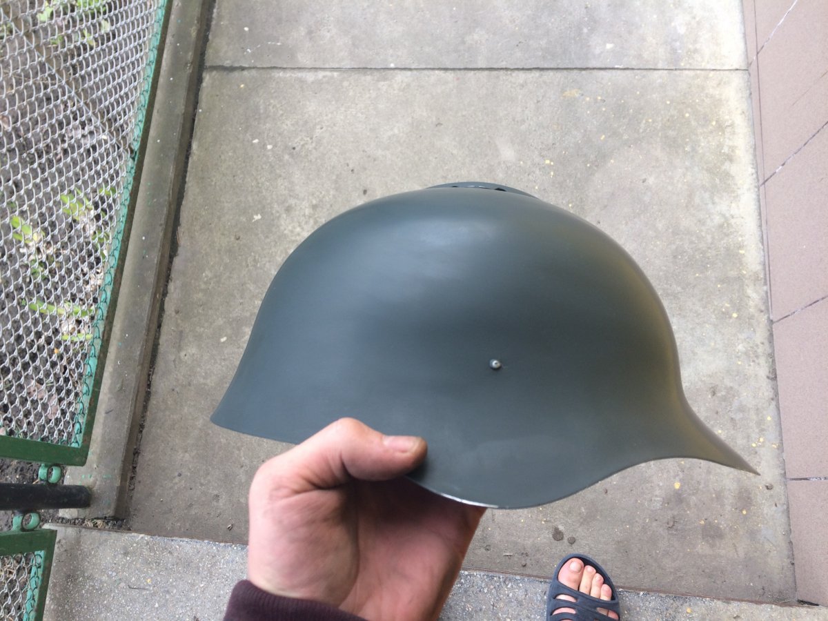

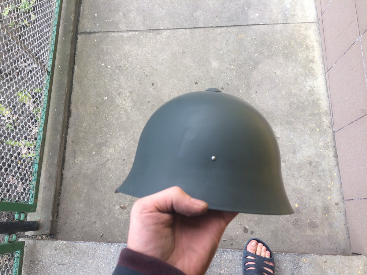

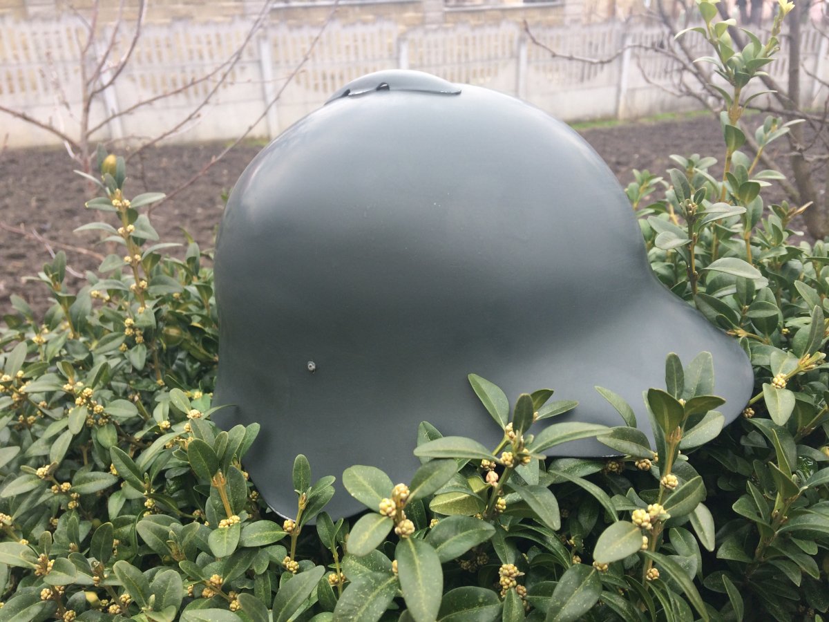

    Продолжу тему) вчера закончил. Тот же 6006 й + матовый лак
    V38, 663, ГеннадийВ та 2 іншим подобається це.

    Продолжение
    V38 та ГеннадийВ подобається це.

    Ваш колір буде ближче до цього. Шукайте рал 6006 в балонах від нью тон, в Тернополі вони по 60 грн всередньому
    Novichok подобається це.

    Не советую вам пользоваться Ньютоном.
    roman29 та Александр Лемешко подобається це.
  7. roman29
    roman29 Moderator
    137
    279
    1.370
    согласен-ньютон-авно еще то))). матовый лак тоже не добавляет шарма.

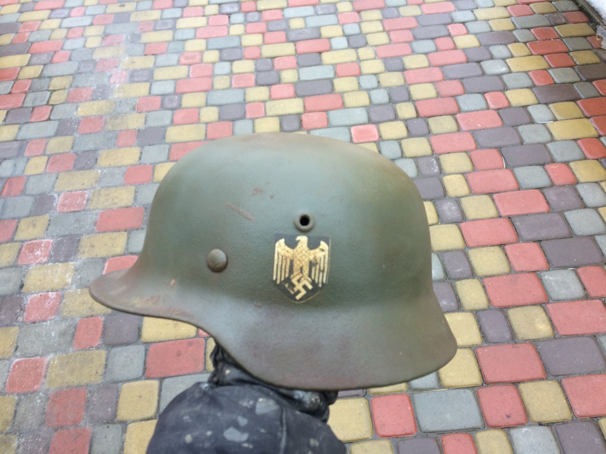

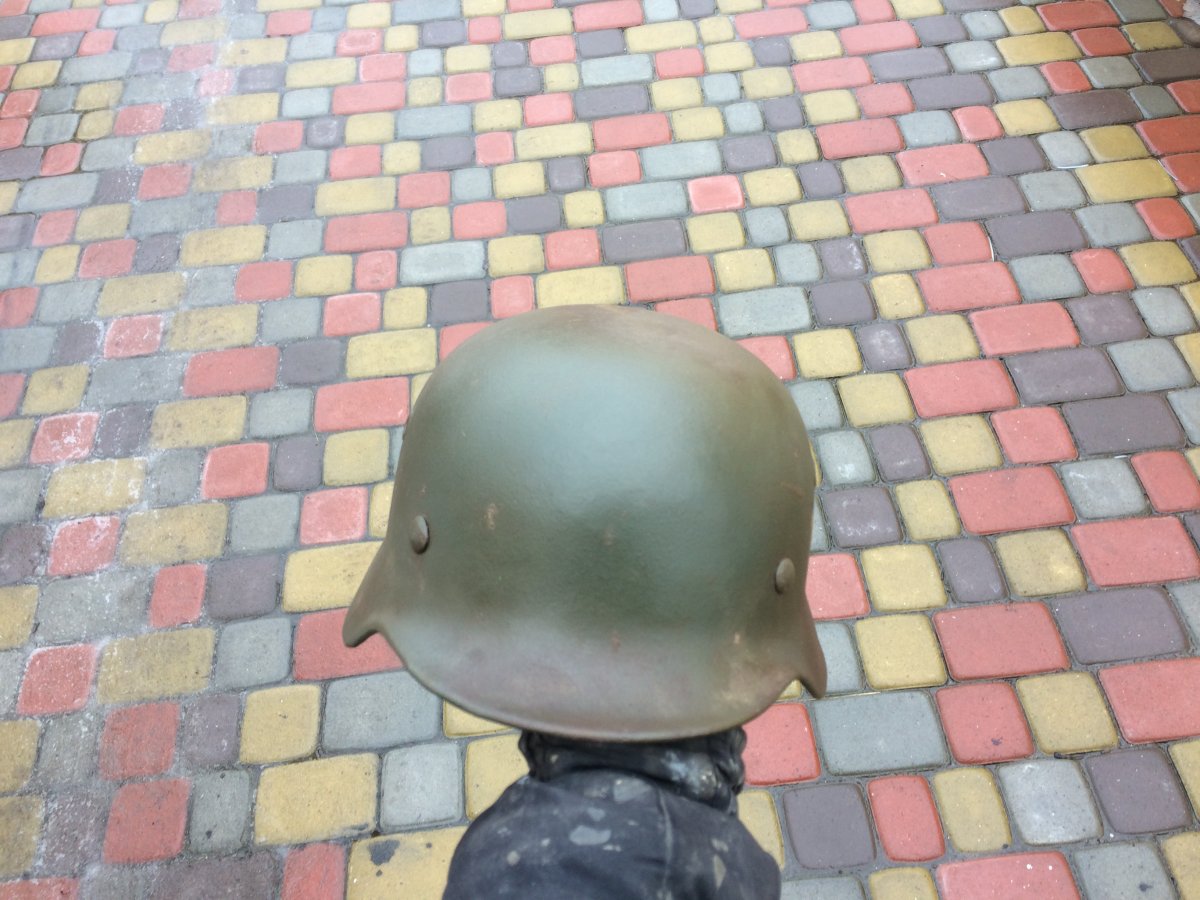

    LISORYB, ALEKS81, фандик та ще 1-му подобається це.

    Работы очень не плохи-но раз уж критика-то позвольте дать совет-соотношение ржавчины должно быть умеренным. ржавчина если и присутствует-то должна быть как бы из-под краски. и если уж пошла ржавчина-то подгоняйте под нее и деки и краску. краска не должна быть новой(на внешний вид). пыль грязь и т.д. Вам в помощь.

    Не спорю, не слишком крепкая краска. Но что тогда по 100 грн за 100 грам куплять?? Или может есть другие производители в баллонах с 6006 м?

    зачем баллоны. купите обычную пф. и колеруйте на здоровье))). благо на форуме темы есть с рецептами.

    Камрад , есть много других , вполне нормальных , недорогих красок. Например , Зебра ПФ 115 . Я брал на той неделе краску Фарбекс ПФ115 П хаки .Это всё тот же рал 6006 . Стоимость одной литры , по моему , если не ошибаюсь 47 гр.

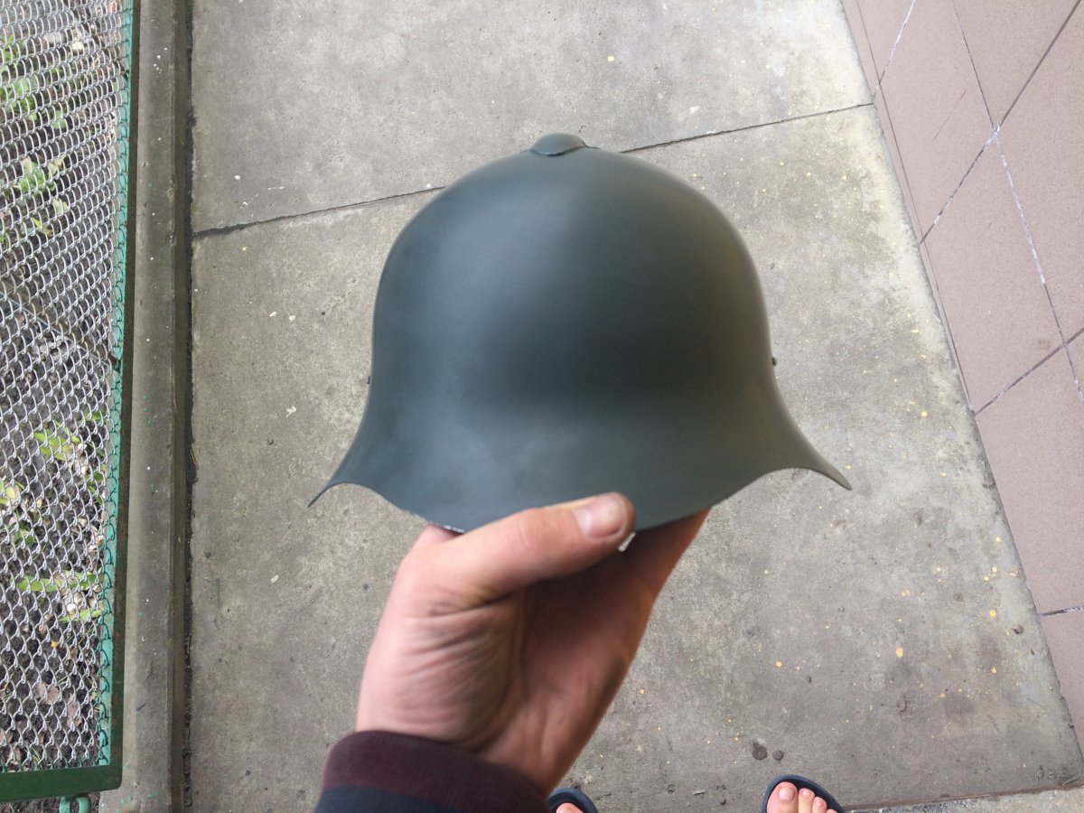

  16. Oleg Nevidomy
    Oleg Nevidomy Oberfeldwebel
    13
    26
    481
    Вот недавно закончил, краску сам мешал) что не очень хорошо получось, и сам знаю( но что есть то есть, нет у меня еще сильного умения тереть шпатлю( планирую немного подстарить, и на полку самый раз:D

  17. Tamerlan25
    Tamerlan25 Major
    15
    26
    2.539
    Ну если Вам нравится, значит в самый раз на полку!

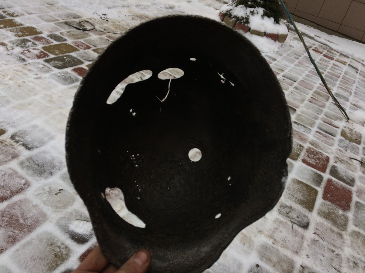

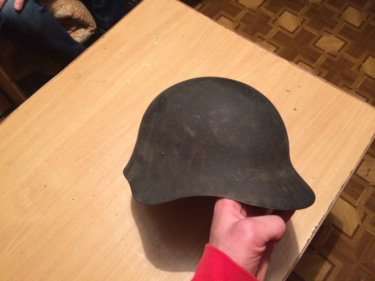

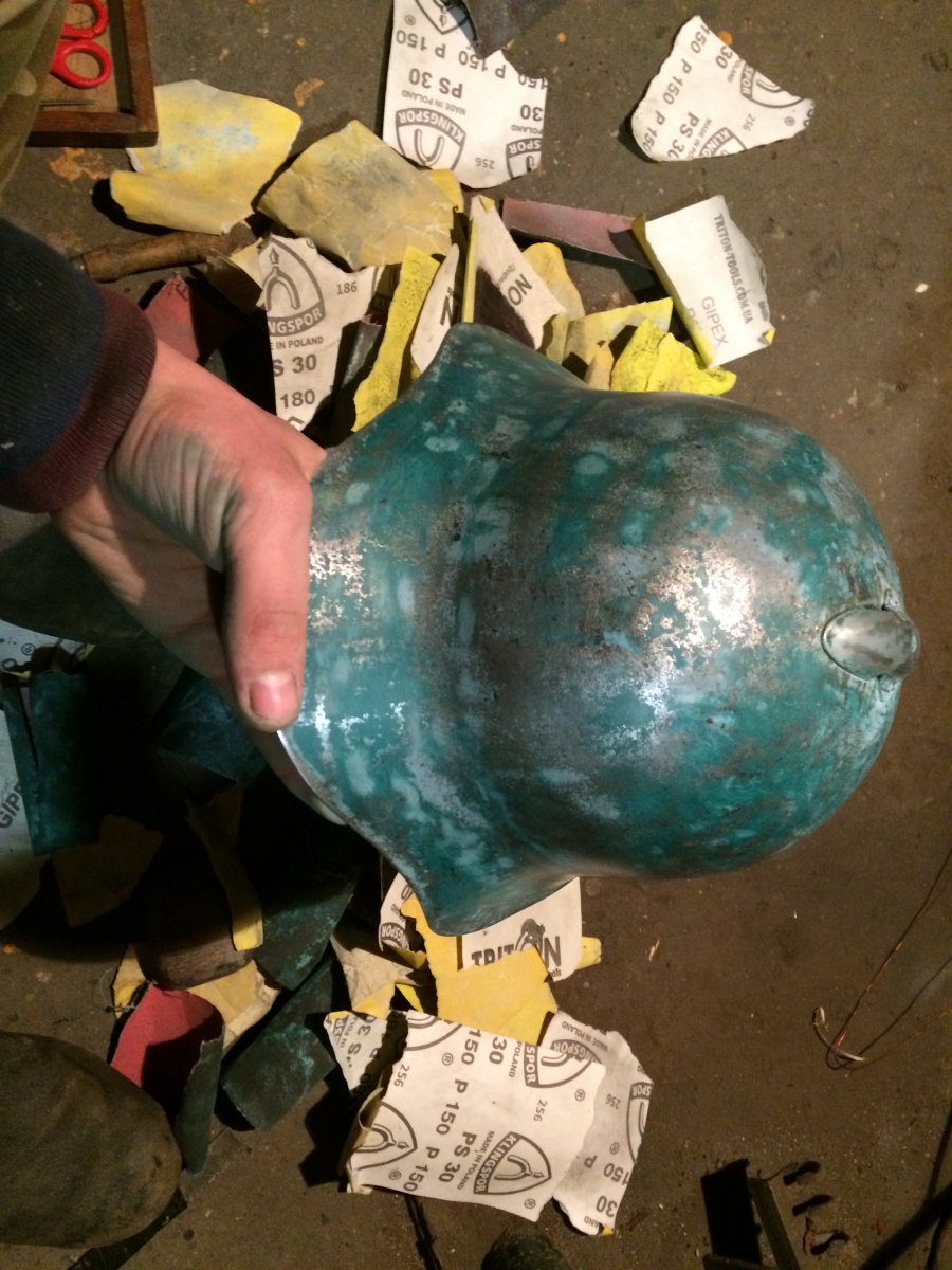

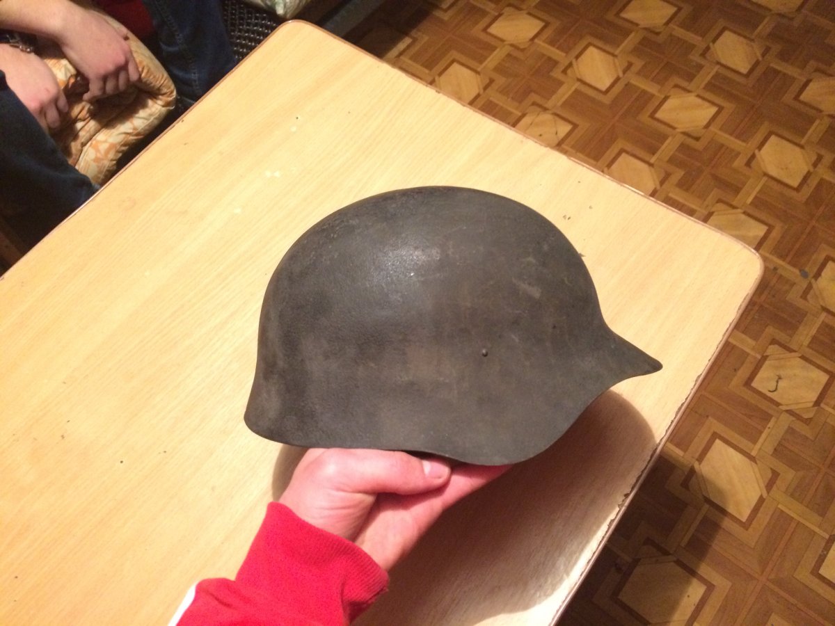

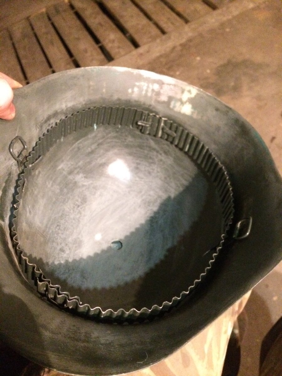

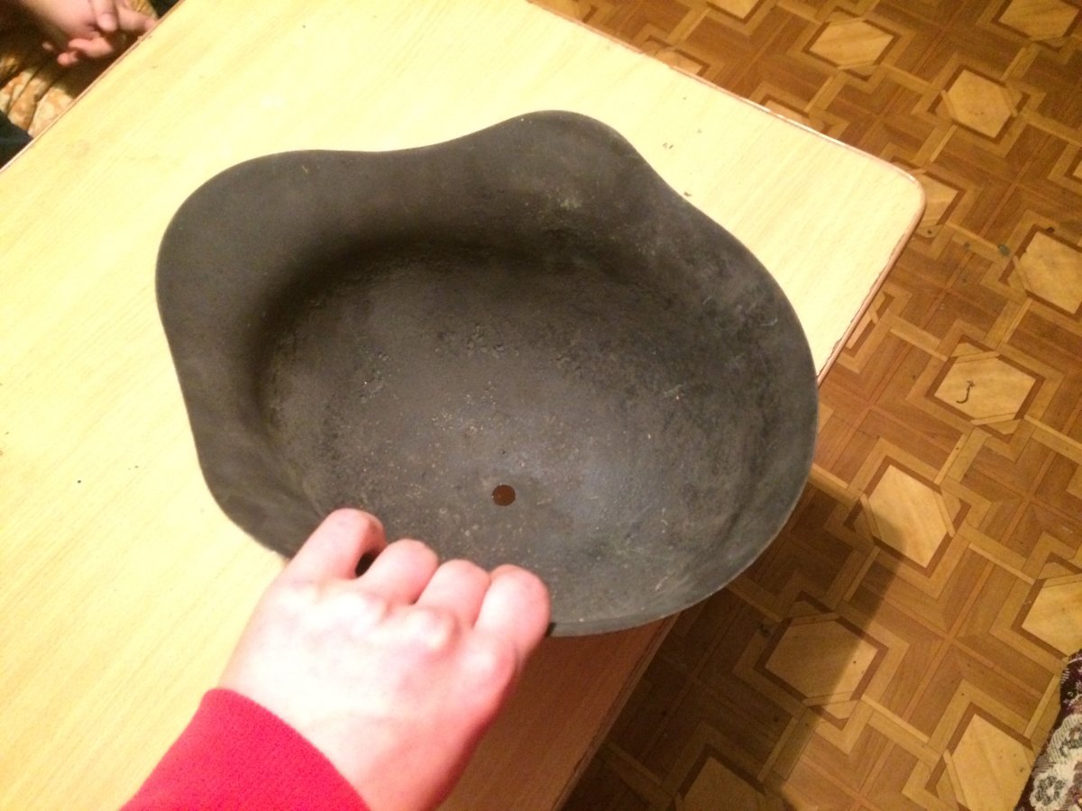

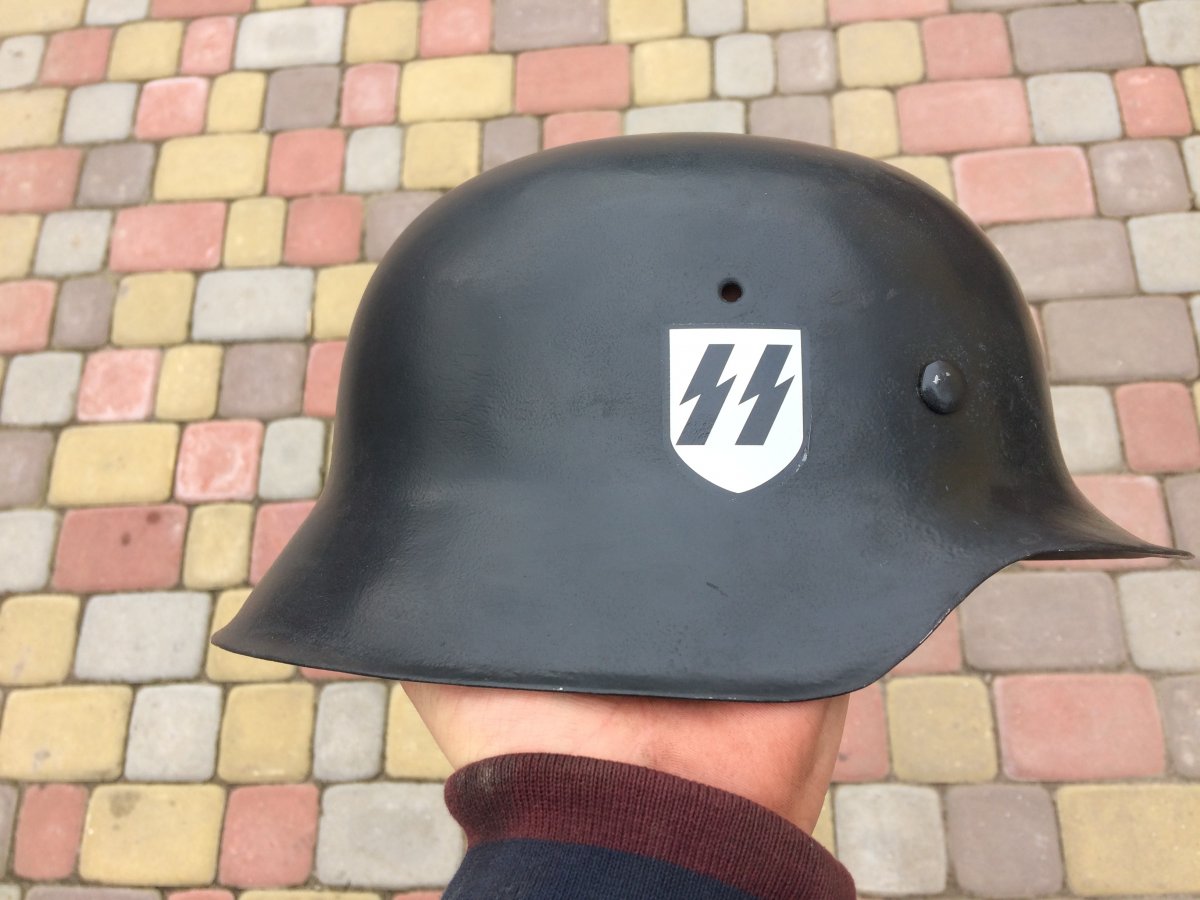

    Приветствую камрады) чтоб тем не полодить, сюда закину свою новою работёнку - СШ 36. вот какой она ко мне попала. Походи кислотилась в лимонке.
  19. Oleg Nevidomy
    13

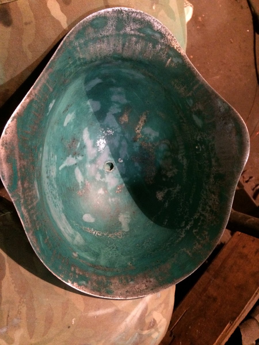

    26
    481

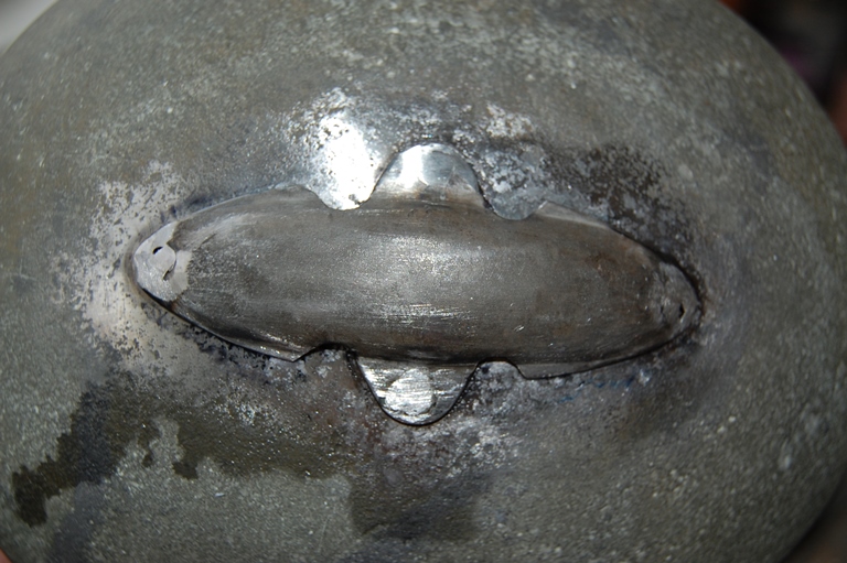

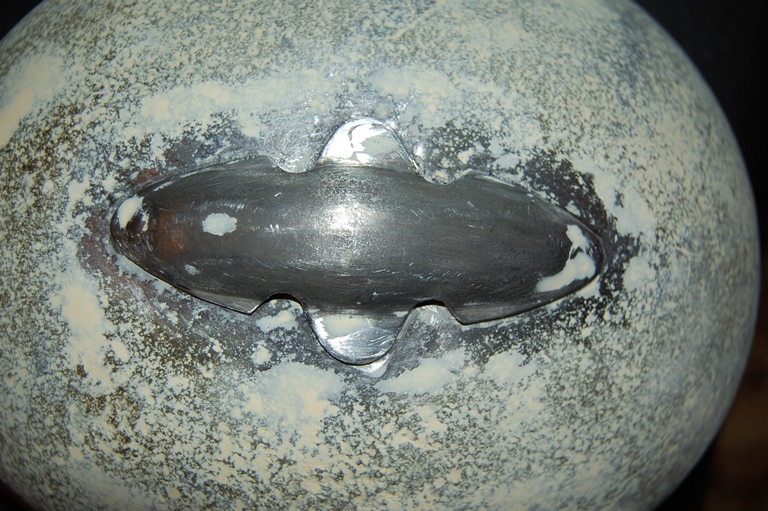

    Я решил еще пройтись болгаркой с кругом типу щётки. И как оказалось не зря.. поскольку местами еще была ржавщина. Потом преобразователь. И корявое ( что впрочем и не старнно для меня) приваривание козырька.
  20. Tamerlan25
    Tamerlan25 Major
    15
    26
    2.539
    Так Вы гребень приваривайте "в отверстия". Там где хотите прихватить- в гребне сверлите отверстия 3 мм и в них прихватываетесь к каске, потом шлифуете, полируете, шпатлюете, что душе угодно и будет аккуратно выглядеть.

  21. Oleg Nevidomy
    13
    26
    481

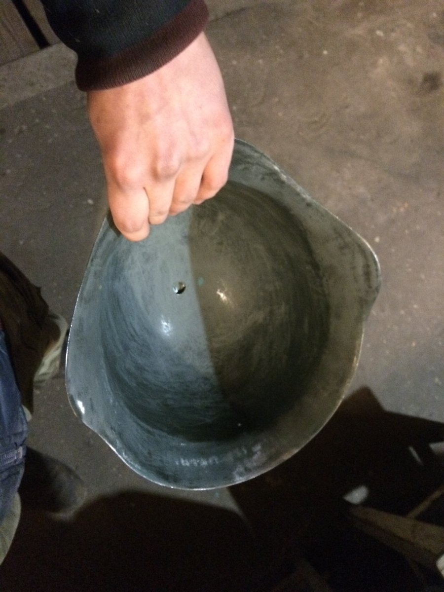

    Следом шпатлёвка и проявочный слой. Потом дошпатлевка косяков( без них никуда)
  22. Oleg Nevidomy
    13
    26
    481
    спасибо за совет:beer: но я так и делал. Свердлил в козырьке отверствия (3-4 мм, точно не помню). Почему коряво, да потому что полуавтомата нет, варил дуговой, как последсвие немножко зжог край лапки козырька, но это зачистилось и зашпатлевалось)
    Останнє редагування: 27 бер 2017
  23. Oleg Nevidomy
    13
    26
    481

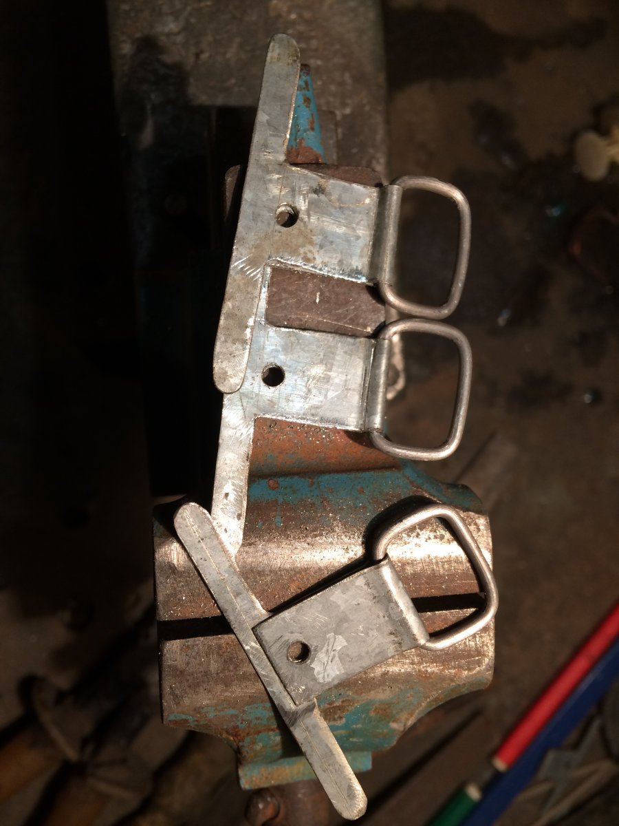

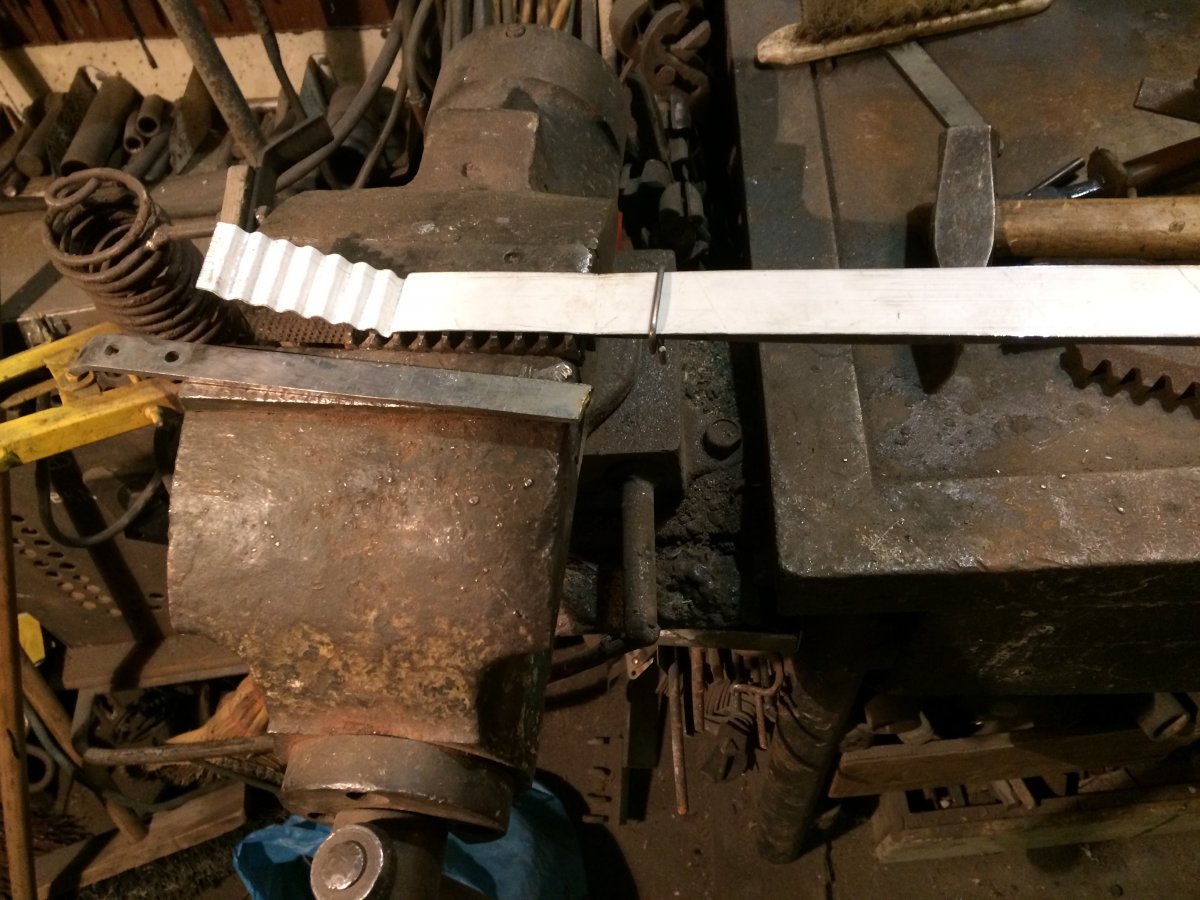

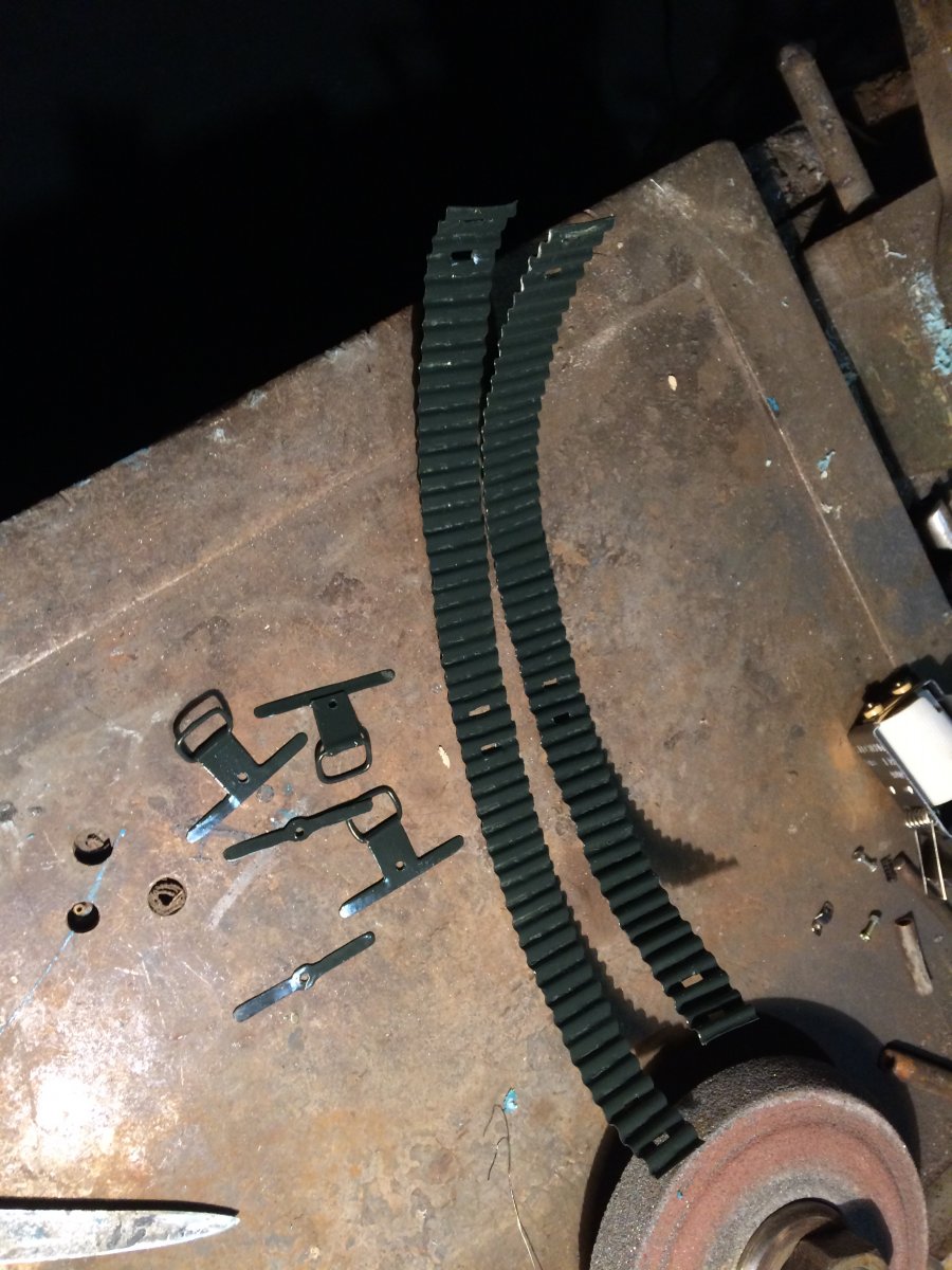

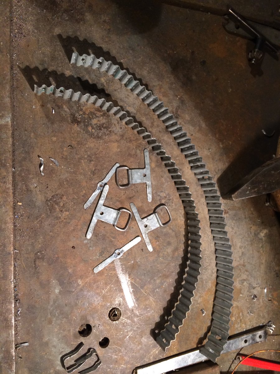

    Потом покраска и поправка косяков( предыдущим результатом не совсем был доволен) пока краска сохла делались кламмера и гофра.
    663 та ХапалАнДаг подобається це.
  24. Oleg Nevidomy
    13
    26
    481
    Подогнал и Покрасил гофру с кламмерами, приклепал стальными заклепками кламера ( повезло дома найти 3 стальных заклепки с круглой шляпкой 4 мм), примерял покрашеную гофру
    663, ХапалАнДаг та Tamerlan25 подобається це.
  25. Oleg Nevidomy
    13
    26
    481

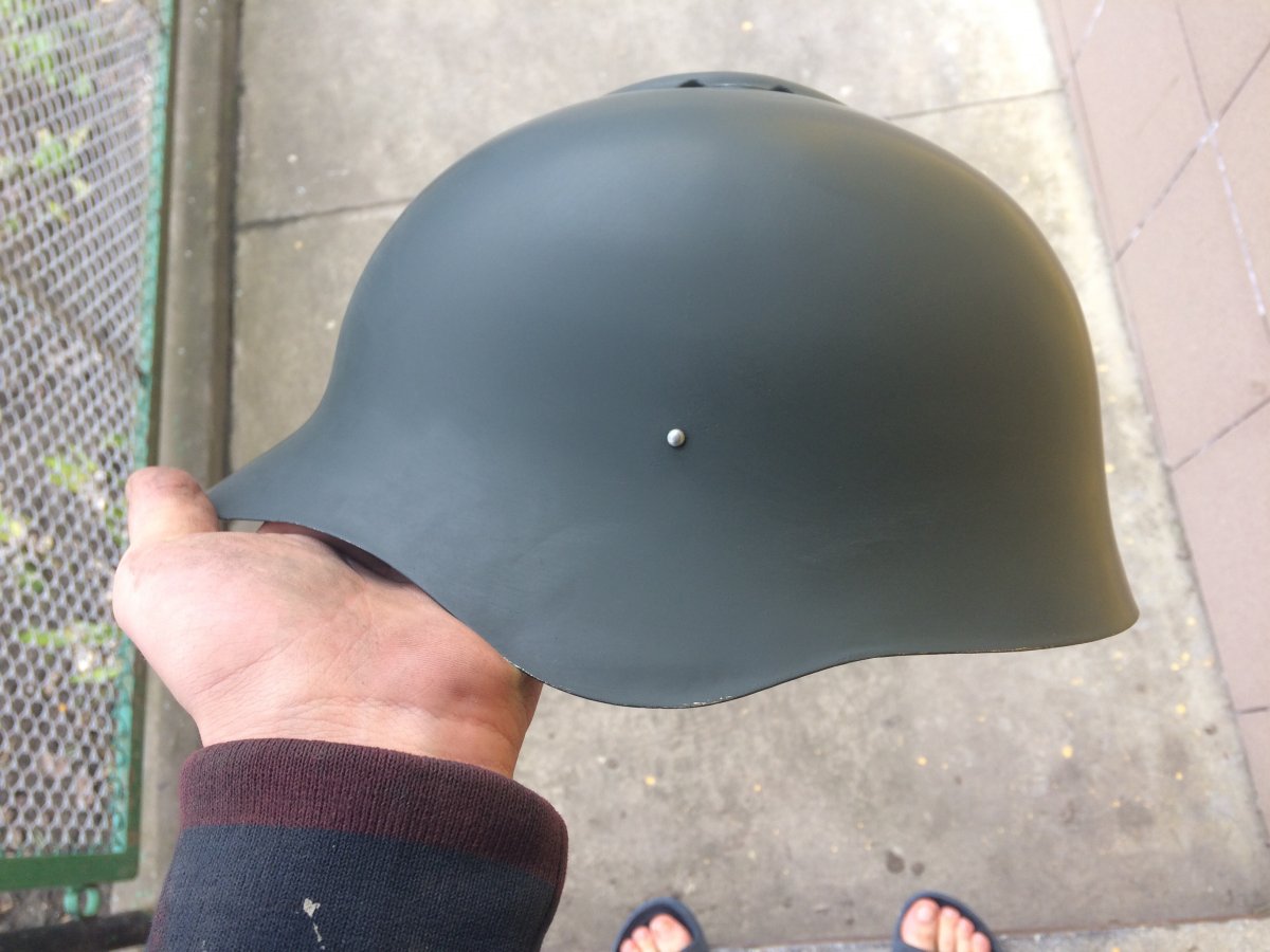

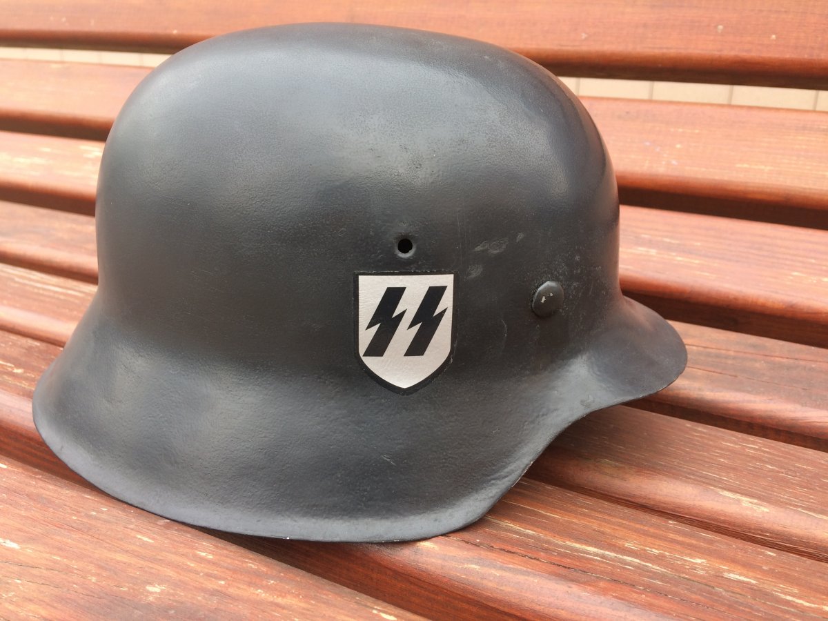

    Ну а на сеогодня последний этап. Покраска и затирка скотч брайтом. На следуючей неделе задую вторым и окончательным слоем, и в планах нанести раннюю звезду. Ксати как лучше наносить? Пульвером или губкой? Мне будет интересно выслушать критику и услышать советы, чтоб не совершать ошибок на следующий раз, если такие имеются. С ув.
    663 та LISORYB подобається це.
  26. Tamerlan25
    Tamerlan25 Major
    15
    26
    2.539
    Если хотите красиво, то пульвером. Только больше воздуха, меньше краски и так внатяжку неспеша.
